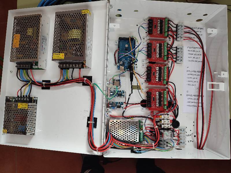

¿Y tu ya has resuelto tus dudas con el cuadro de control y la iluminación de las casas? ¿Ya tienes todo en marcha?

Hola David.
Te voy a poner un código que ya subí en febrero de 2022 y que utiliza otra forma de ir variando las fases, basado en el código que amablemente nos pasó el compañero Jose Luis.
Lo único es que está preparado para hacer las salidas directamente desde arduino a los mosfet, sin el PCA9685, por lo que los valores de la iluminación están entre 0 y 255
Tampoco tiene programadas salidas para relé.
Mira a ver si lo puedes apañar, y si no, me dices, que aunque estoy bastante liado intentaría solucionarte.
