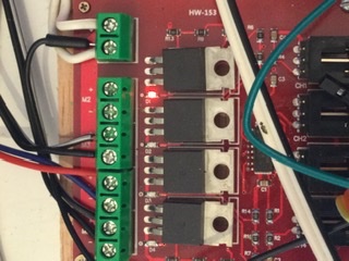

Buenas tardes a tod@s!
Me ha surgido un problema. Todo el sistema de luces funcionaba a la perfeccion y de repente ha empezado ha hacer flashes la luz de noche cuando es de dia.😞
No se si puede ser el canal/transistor de la plaça Mosfet o del programa.
Lo pregunto antes de ponerme a desmontar la parte donde tengo las conexiones, por si alguno se le ocurre alguna idea. En principio no puede haber un cruce y solo se me ocurren esas dos posibilidades.
De todas formas veo difícil que sea el programa por que el resto funciona perfectamente.
Gracias anticipadas!
Modificado por Pere55 19/12/2022 18:14
206
Hola Pedro.
Creo que, como dices, no será un error del programa.
A mi más me parece que pueda ser una mala conexión, tal vez de GND. ¿Estás usando más de una fuente de alimentación para arduino y la iluminación?
22
Hola Iñaki!
Para Arduino utilizo su alimentador y para todo el resto otro diferente, però como ya me digiste uni las dos GND. Todo funcionaba correctamente y ahora pasa esto. Incluso cuando el programa aun no ha iniciado la primera fase ,DIA, va haciendo este parpadeo. Luego cuando le toca estar encendido ,NOCHE, todo esta correcto.
En fin, mañana desmontaré a ver si lo encuentro.
Gracias!
206
Si quieres puedo echar un vistazo al programa antes de que empieces a desmontar.
22
Buenos diaaaas!
Solucionado!😊
Era el optoacoplador de ese canal de la Mosfet.
He pasado a un canal que tenia libre y ya esta.
Como soy muy pesado, he desmontado la placa por si debajo habia alguna cosa que justificase el fallo y … efectivamente, nada de nada!! He vuelto a montarla y ahora funciona a la perfección, sin más.
Resumiendo todo ok.
Gracias de nuevo Iñaki por estar ahi.
Un cordial saludo y Buenas fiestas a tod@s!
