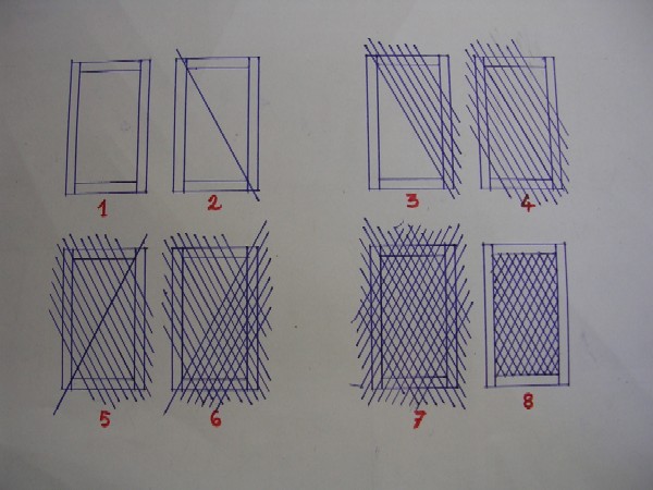

Aurelio, para las celosías utilizo madera de balsa y las construyo de la siguiente manera:
Primero . - Construyo un marco de la forma que indico en el dibujo núm. 1.
Segundo .- Corto tiras de madera y empiezo a pegarlas con cola blanca traslucida siguiendo el orden que indico en los dibujos números 2, 3, 4, 5, 6 y 7.
Tercero .- cuando termino de colocar las tiras de madera como se indica en la figura núm.7, pongo algo de peso encima y espero que se seque la cola durante 24 horas.
Cuarto .- Cuando han transcurra las 24 horas, le doy la vuelta al marco y con un cutter corto las tiras que sobresalen del marco.
Quinta .- Una vez cortadas las tiras sobrantes, le doy la vuelta al marco y la celosía queda terminada como se indica en la figura núm. 8.
PD: Estas técnicas las puedéis ampliar en un libro que edita la Asociación de Belenista de Jerez de La Frontera, que se titula los Nacimientos Jerezanos. Sus técnicas de construcción.

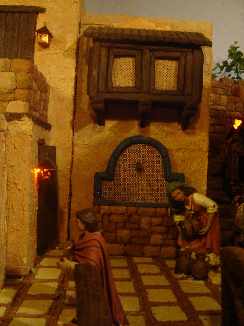

   Hola a tod@s : yo las hago usando cañamazo del que se usa para hacer punto de cruz, lo pongo doble, porque si no queda poco tupido y, si hace falta, le doy alguna mano de color, aquí pongo una foto donde se ve el efecto de como queda

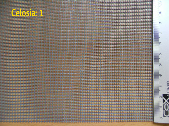

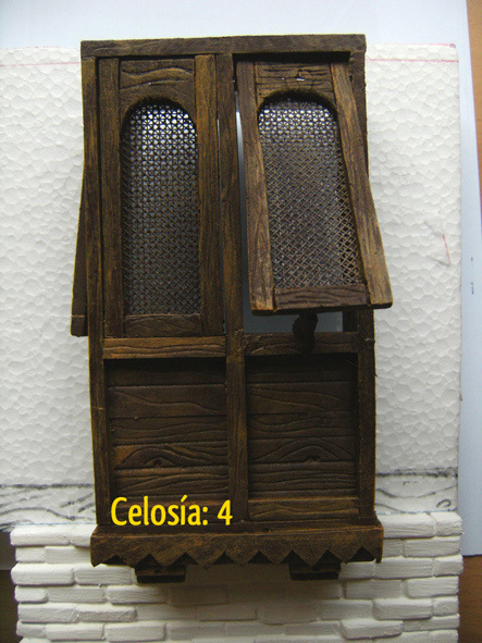

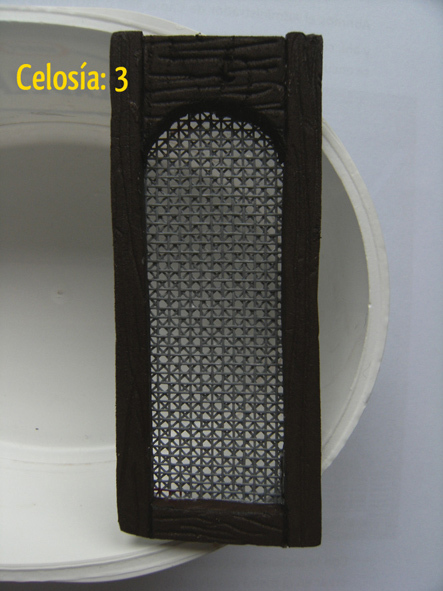

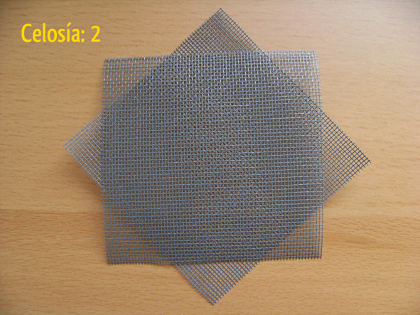

Estimados colegas.
Reconociendo que la propuesta de Emore es maravillosa y la que mejor resultado estético ofrece, por su complejidad creo que en ocasiones, cuando estamos planteando un vano en segundo o tercer plano, quizás no nos interese dedicar tanto tiempo y esfuerzo a dicho elemento.
Por ello, la idea o propuesta que os indico a continuación.
1. Comprar malla de fibra de vidrio como la de la imagen (suele conocerse como tela mosquitera). Es barata y flexible hasta cierto punto.
2. Si queremos cerrar algo más el hueco y complicar la celosía, lo hago del siguiente modo, cortando trozos cuadrados de 10 X 10 cm y pegándolos con cola blanca en la forma que se observa en la imagen.
3. Lo incorporamos al vano que previamente hemos realizado con porex (mi caso) o madera de balsa.
4. Tras el pintado, ofrece el siguiente resultado.
Espero que os guste y os sea útil.
Suerte a todos con los belenes de la próxima Navidad.

Y que hacemos para que esa celosia no se vea resalta por detras cuando esta abierta la ventana ??
Taranto - Puglia - Italia
bella idea.......
83
Valencia de Don Juan, León, España
Daniya, no sé si te entiendo bien pero interpreto que aludes a que pegada la celosía directamente detrás de la madera se vería en caso de abrir la ventana.
Yo en mi caso corté la ventana por la mitad de modo que la celosía quedó en medio de la madera a modo de sandwich.
Al hacer la madera con poliestireno -como es mi caso-, como este material es flexible al presionar las partes se unen perfectamente y apenas se aprecia la unión.
Si se viera el corte, bien con poliestireno o con madera de balsa, yo lo rellenaría con masilla y lijaría adecuadamente.
Todo depende del detallismo y la finura que queramos lograr. Saludos.
