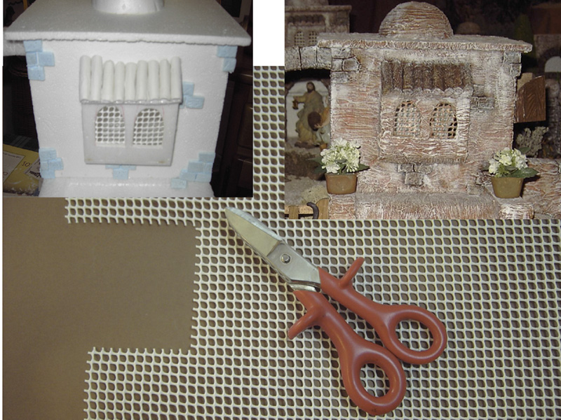

Estimados colegas.
Reconociendo que la propuesta de Emore es maravillosa y la que mejor resultado estético ofrece, por su complejidad creo que en ocasiones, cuando estamos planteando un vano en segundo o tercer plano, quizás no nos interese dedicar tanto tiempo y esfuerzo a dicho elemento.
Por ello, la idea o propuesta que os indico a continuación.
1. Comprar malla de fibra de vidrio como la de la imagen (suele conocerse como tela mosquitera). Es barata y flexible hasta cierto punto.
2. Si queremos cerrar algo más el hueco y complicar la celosía, lo hago del siguiente modo, cortando trozos cuadrados de 10 X 10 cm y pegándolos con cola blanca en la forma que se observa en la imagen.
3. Lo incorporamos al vano que previamente hemos realizado con porex (mi caso) o madera de balsa.
4. Tras el pintado, ofrece el siguiente resultado.
Espero que os guste y os sea útil.
Suerte a todos con los belenes de la próxima Navidad.
Celosia_1 copia.jpg (172KB - 458 descargas)
Celosia_2 copia.jpg (173KB - 565 descargas)
Celosia_3 copia.jpg (152KB - 522 descargas)
Celosia_4 copia.jpg (163KB - 483 descargas)| Páginas: 1 |
