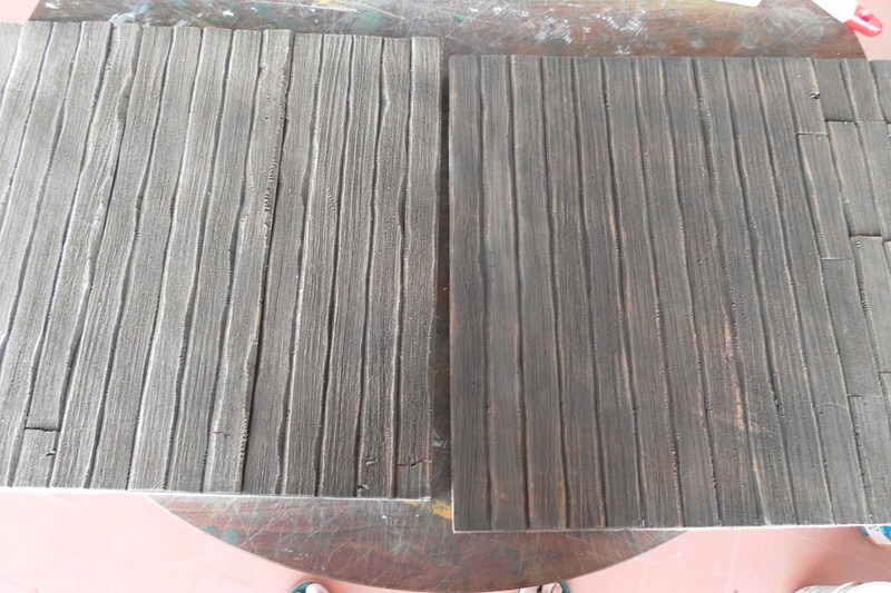

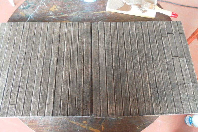

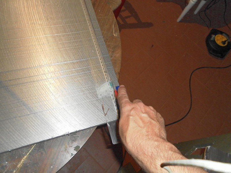

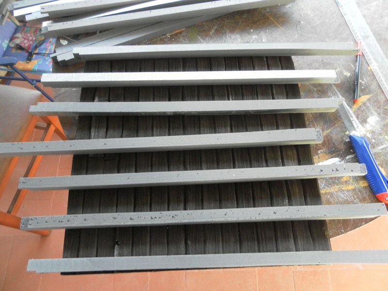

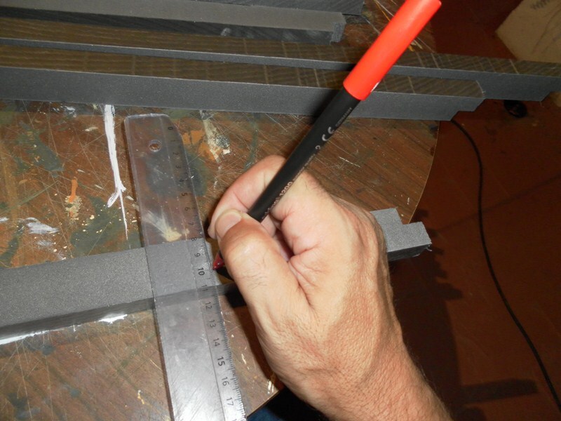

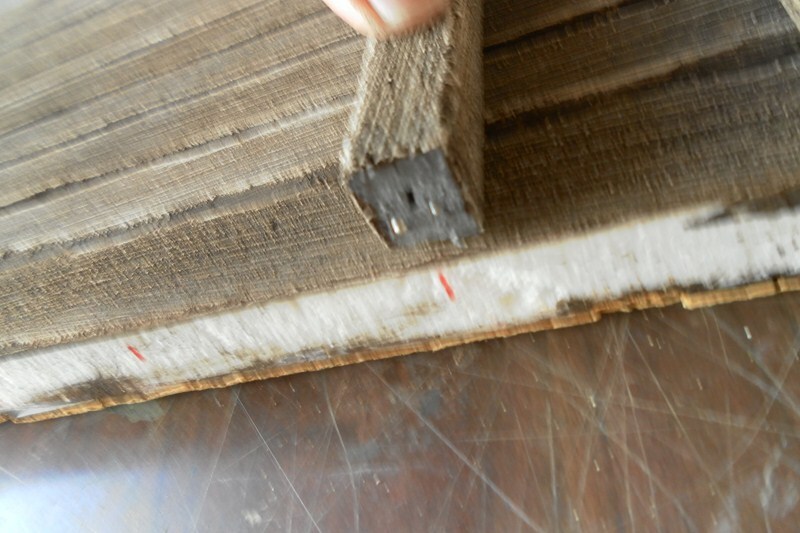

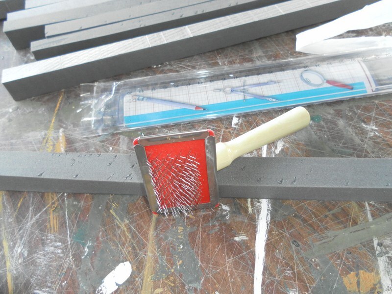

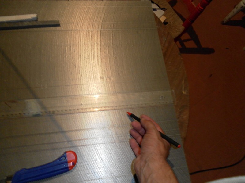

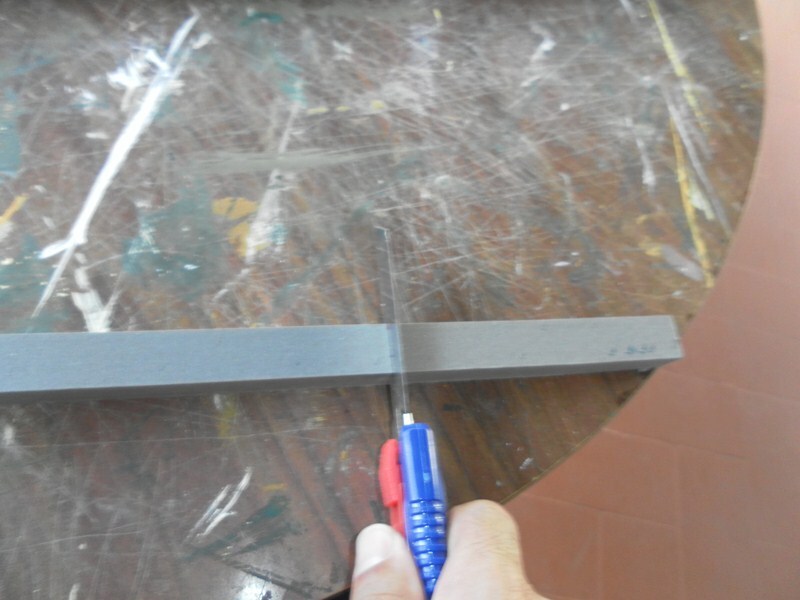

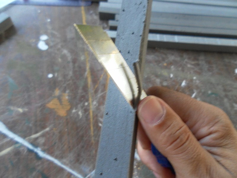

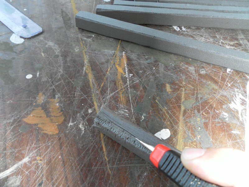

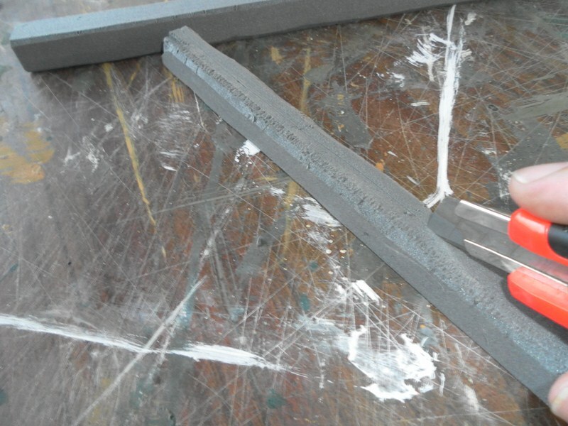

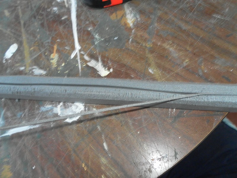

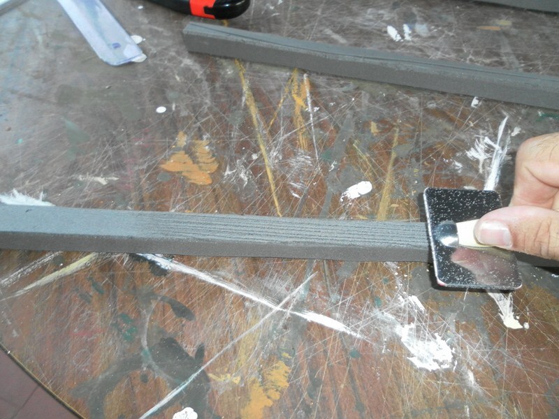

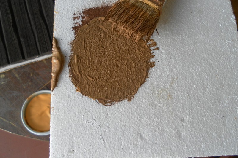

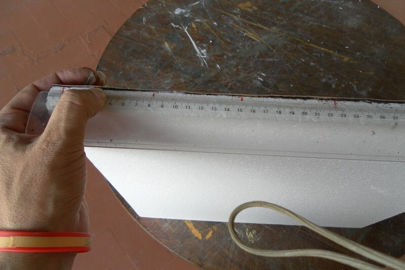

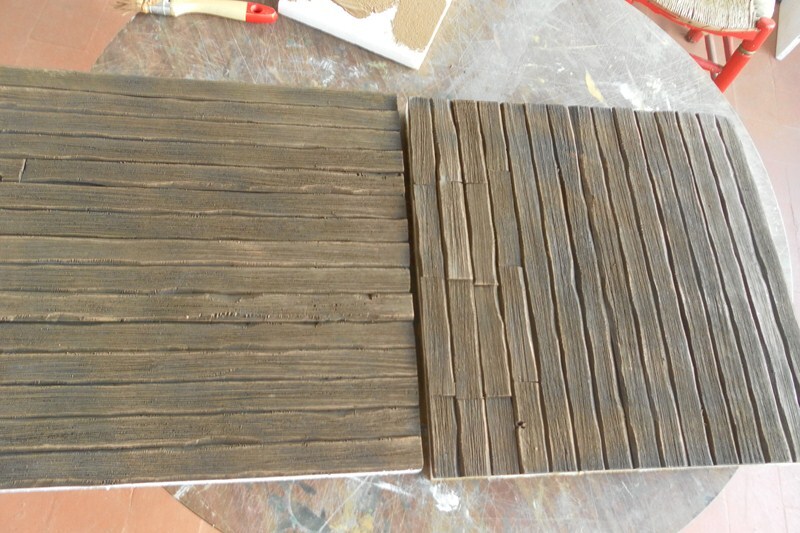

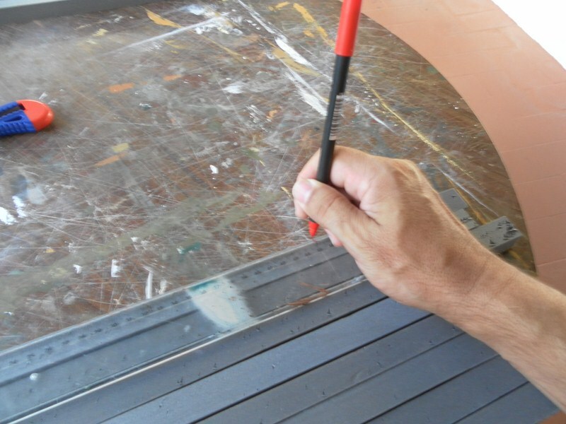

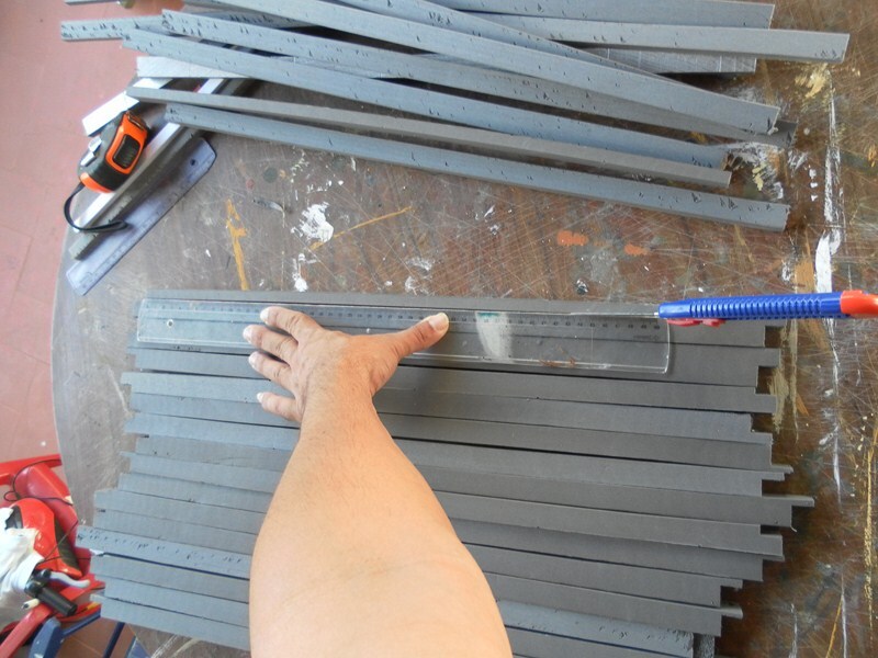

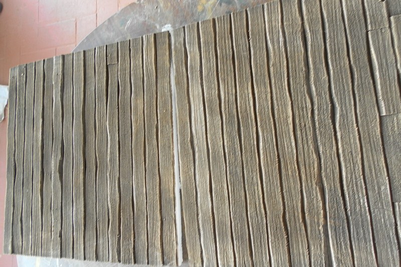

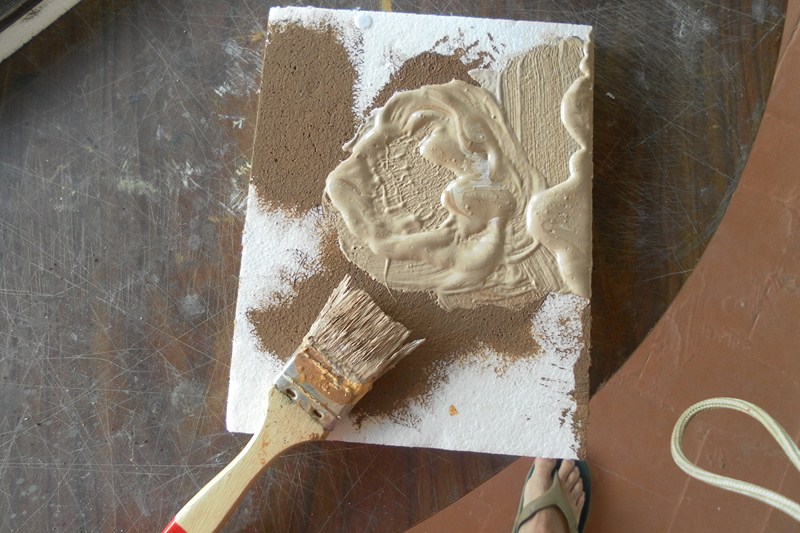

Hola a tod@s, mas de los avances.

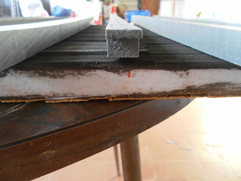

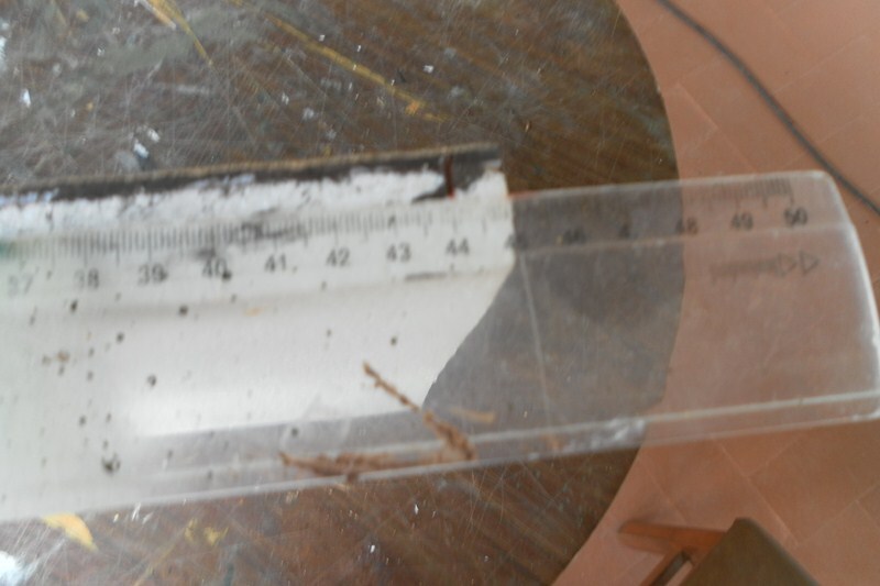

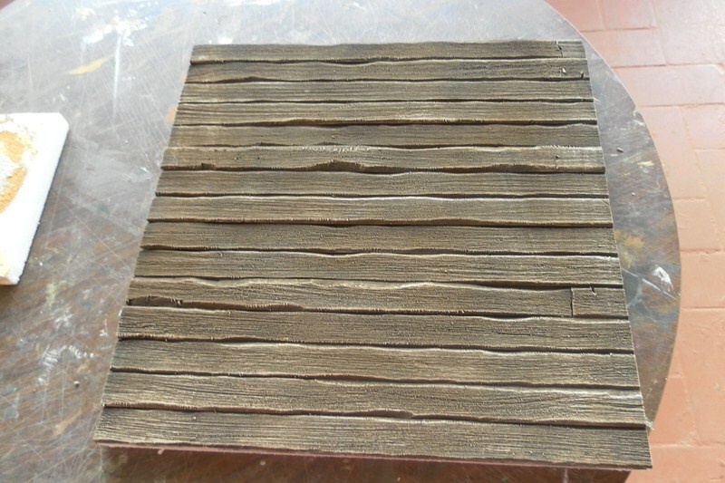

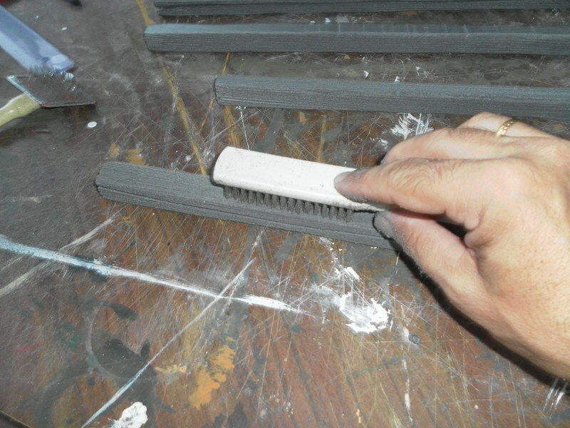

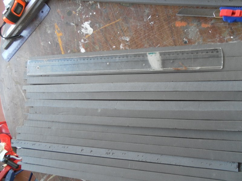

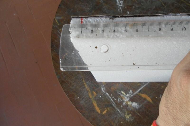

Una ver terminado el suelo, bamos a terminar los techos. En un perex estruido (del mas denso, que no tiene bolitas), se marcan tiras de dos cm. (1), se marca para secar 14 tiras, y se van cortando las tiras (2). Una vez cortada y como la anchura del porex es de 3 cm., bamos a marcar para sacar tiras cuadradas de 2 X 2 cm. (3). Para cortarlas, ponemos la tiras tendidas una al lado de la otra, para poder apoyar la regla y que salga el corte recto (4)(5), una vez cortada, presentamos, en principio cinco tiras (6), y luego siete tiras (7), para ver cual queda mejor. Marcamos el centro, luego marcaremos donde va las otra tiras (8). Como la anchura del techo es de 45 cm., marcamos las tiras cuadradas a 45 cm. (9), y se cortan (10). Con el cuter se van quitando todos los filos (11), y a algunos se le saca unas grietas en forma de V (12)(13)(14).

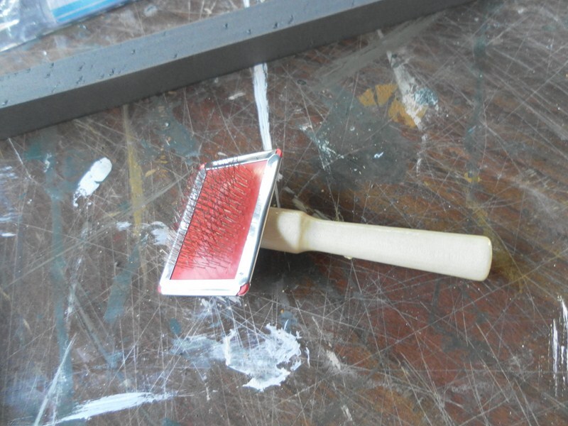

Vi en la tienda de mi amigo Mustafa, esto que es un peine para perros (15)(16), y pense que seria bueno para rayar e imitar la madera, y efectivamente, de una sola pasada se quedaba rayado (17), aunque no quedaba muy definido, y le pase el cepillo avitual una sola vez y que daba bien (18).

Carlos...genial!!!!! cada cosa que pones te superas y lo del cepillo del perro , ni te cuento ....al mio ya se lo he quitado, ja,ja,ja.

Gracias Mari, es realmente sencillo y rapido, y da mejor resurtado que los cepillos grande de alambre, que arrastran mucho el porex y no define el rayado, un besote valenciana.
Te lo aconsejo amiga Barbara veras que facil, un beso princesa de Chad.

Hola Carlos me gusta mucho los avances de tu trabajo y la idea del cepillo para perros es genial, esta tarde me voy a comprar un perro y así tendre la escusa para comprarme el cepillo jajajaja. Un fuerte abrazo compañero

Gracias Vicente, pero te aconsejo que compres directamente el cepillo te saldra mas varato, jejejeje, sobre todo a la hora de sacarlo, ya que al principio lo sacan todos y al final te toca a tu, jejejeje. Un abrazo.

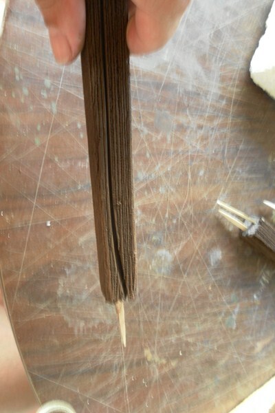

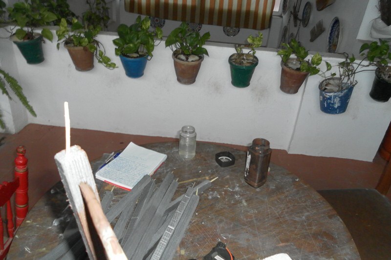

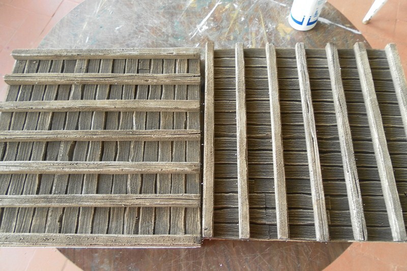

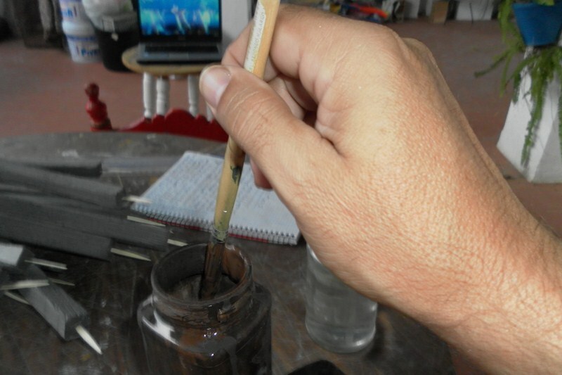

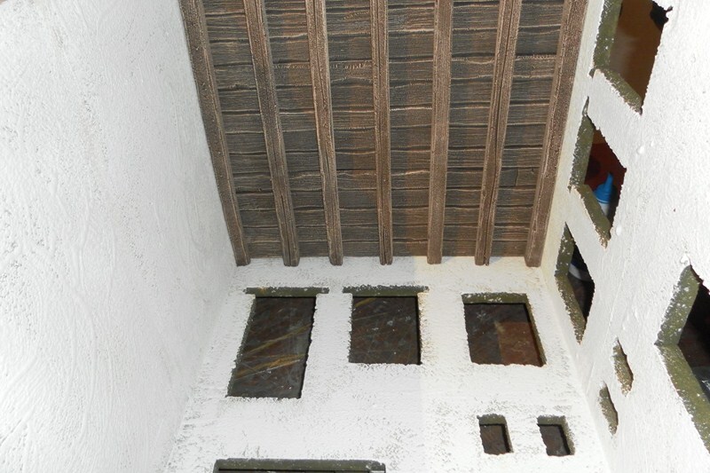

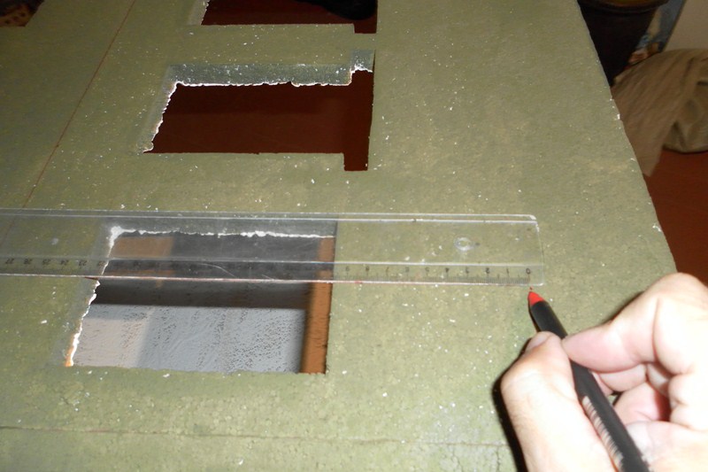

Mas de los avances.

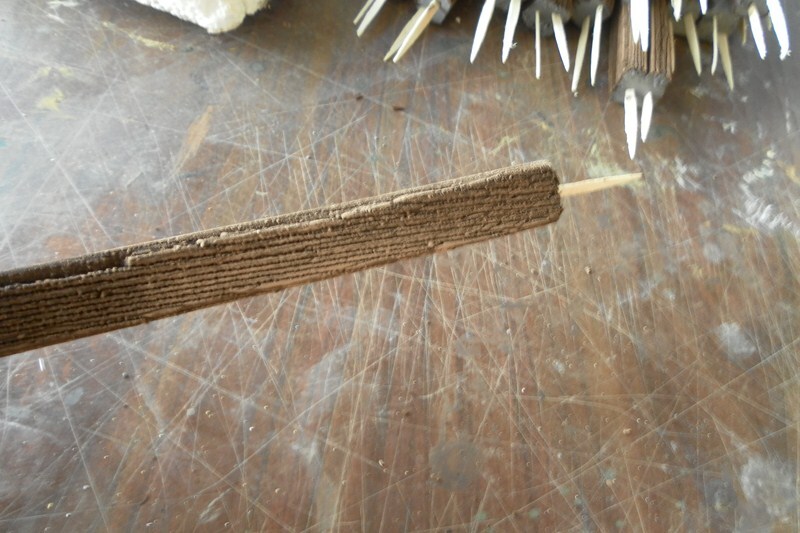

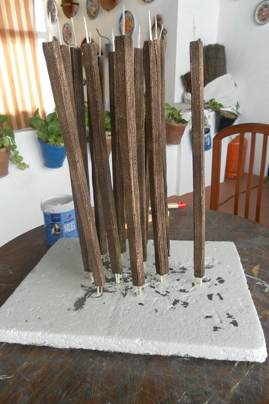

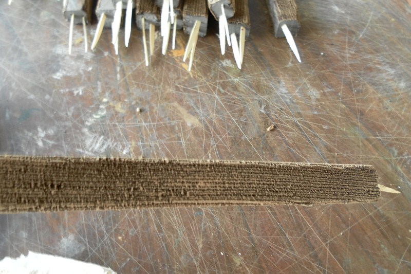

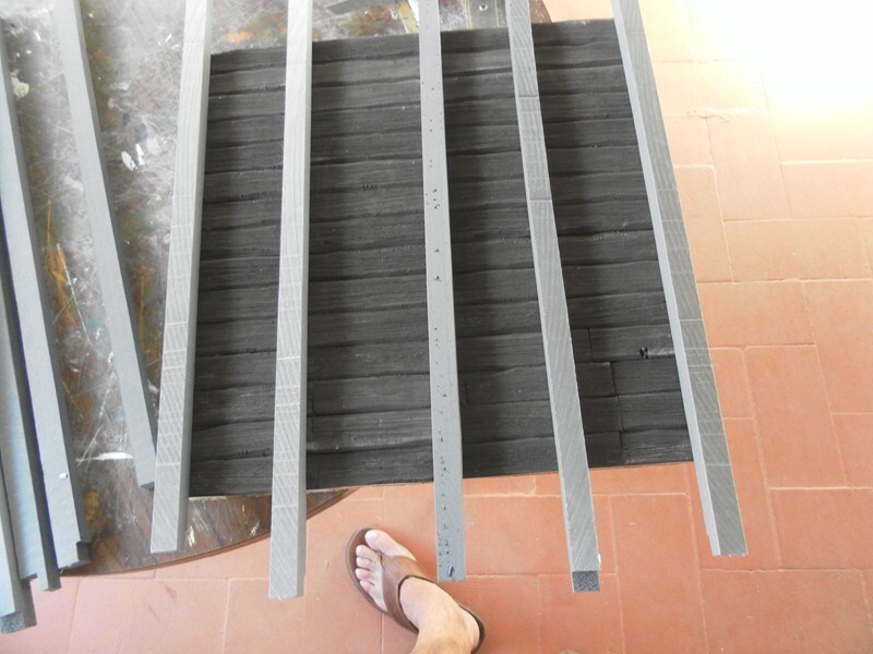

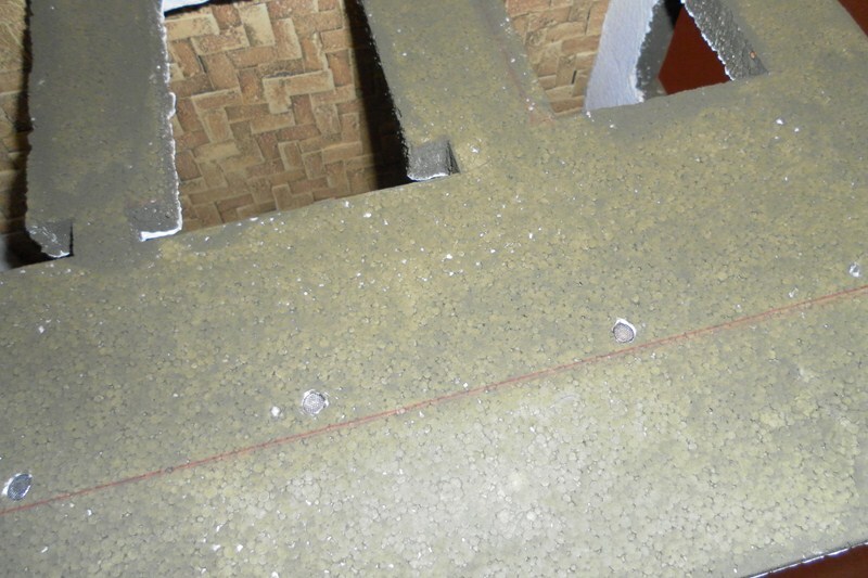

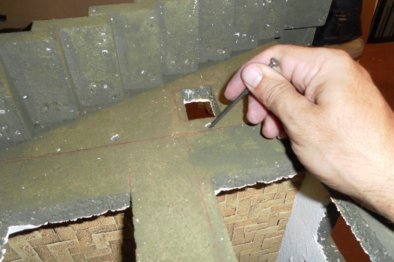

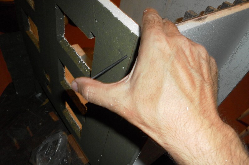

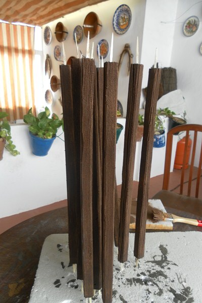

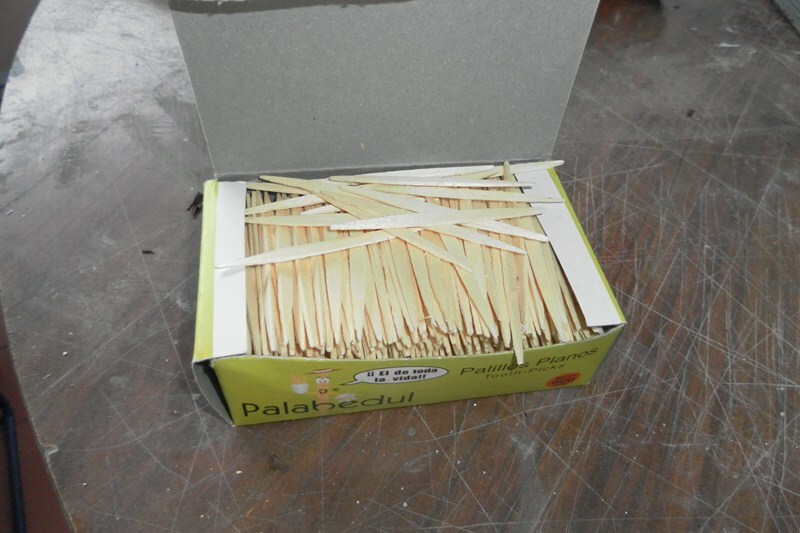

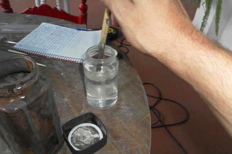

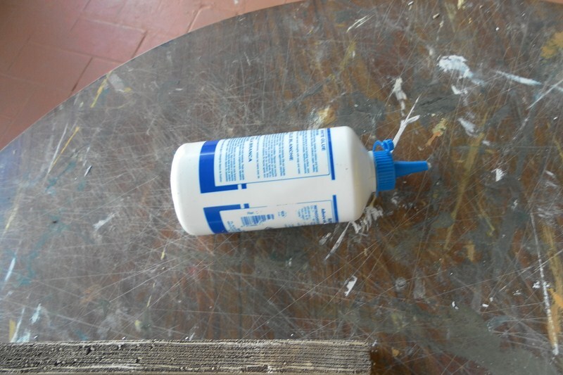

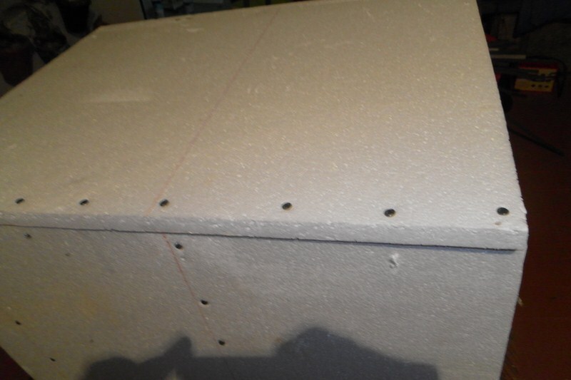

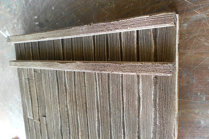

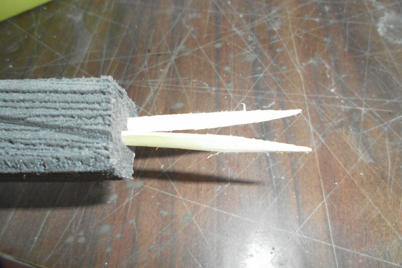

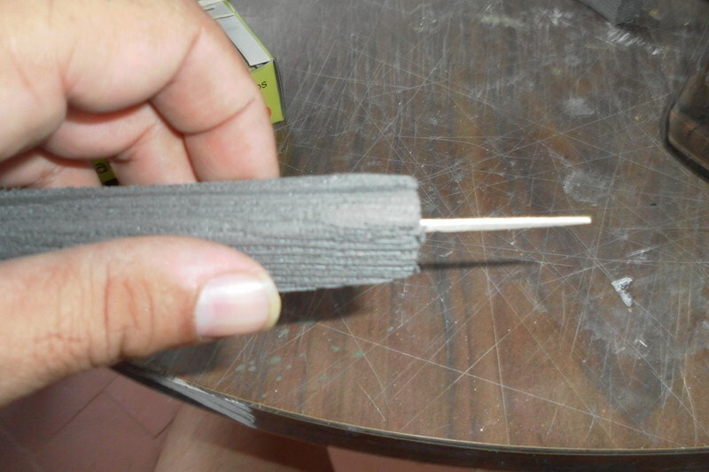

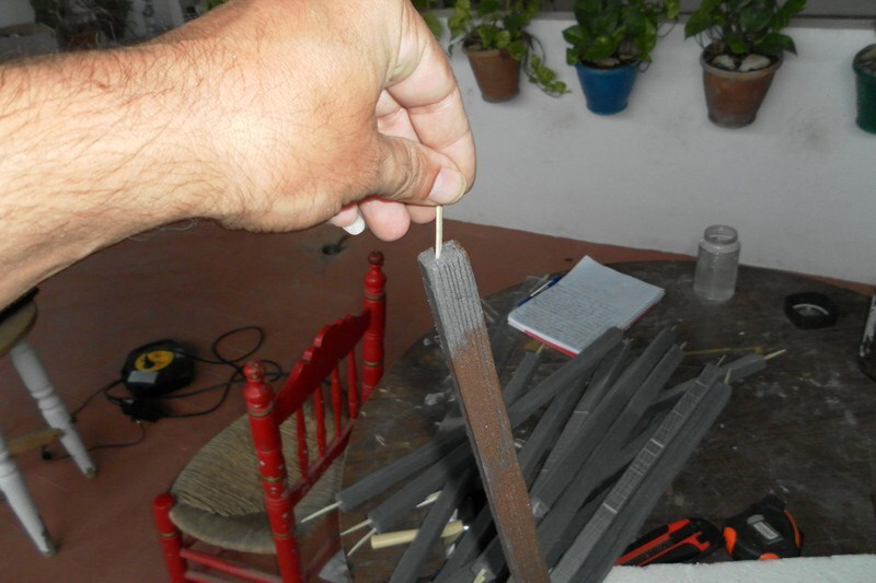

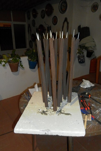

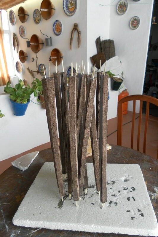

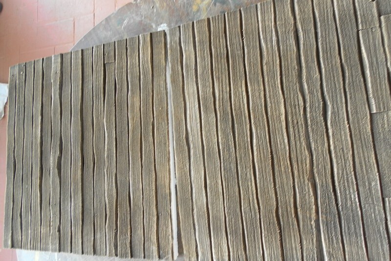

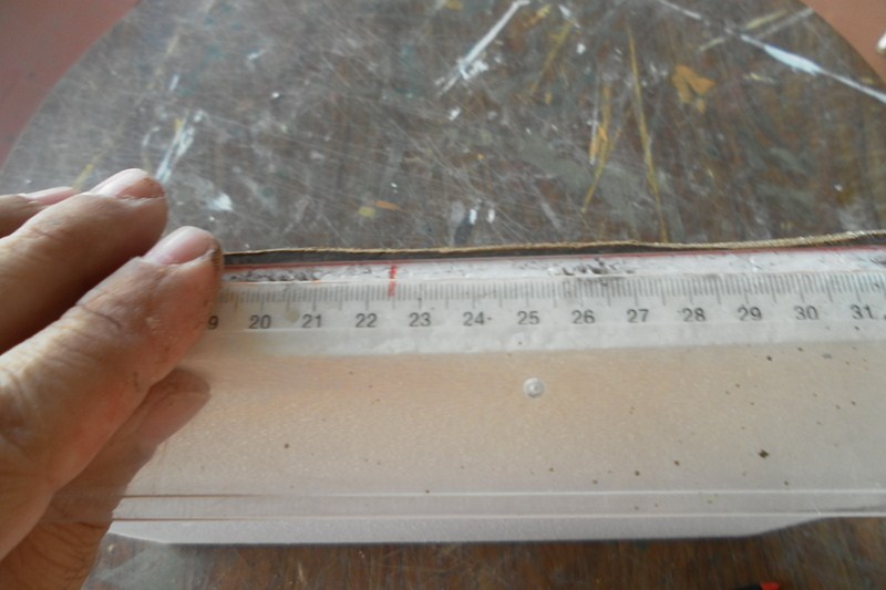

Una vez cortada y rayadas las vigas del techo, con palillos de dientes, preferiblemente planos (1), se le pincha dos palillos en una punta (2), y uno en la otra punta (3), esto es para: la punta que tiene dos, para podre pinchar , y la que tiene uno, para poder sugetar mientras que se pinta. Con marron y negro hacemos un marron oscuro, y le vamos dando con cantidad para dejar toda la viga completamente marron (4), pero no dar con la pintura muy espesa, ya que se perderia los zurcos de la madera, por lo que tras mojar el pincel en la pintura, se buelve a mojar en agua, asi queda mas diluida (5), y se van pintando todas las vigas (6)(7)(8). Una vez seco, con marron y albero se prepara una poca de pintura, marron, no claro, pero mucho mas claro que el que hemos dado (9), (se utiliza el albero para aclarar el marron, por que si lo hacemos con blanco, el marron se torna en un rosa palo, y no es el color que nos interesa). Se le da una mano de barrido en el sentido contrario de las lineas de la madera que hacen la veta (10)(11)(12), una vez seca, (que mientras se le da a todas las viga y a los dos techos da tiempo a que seque), al marron con albero, se le hecha un poco de blanco, hasta consaguir un tono marron claro (13), (si se va poniendo sonrrosado, seguir aclarando con albero), y se da otro barrido (14)(15)(16)(17). A continuacion se limpia la brocha con un trapo sin mojar, se moja en blanco y se resfriega sobre la paleta, para que el blanco se guarree con el marron claro de la brocha, y se le da un barrido muy suabe con ese blanco sucio (18)(19)(20)(21).

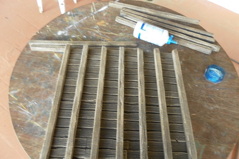

A los dos techos, tanto por un lado como por el otro, en la parte en la que se ve la tabla horizontal, se le busca el centro (22), (si mide 45 cm., el centro esta en 22,5 cm.), y a continuacion se marca en cada esquina a 1 cm. y a 44 cm.,que serian las vigas exteriores (23)(24), ya tenemos marcadas tres de las 7 vigas, hay que marcar dos mas a la derecha y otras dos a la izquierda de la viga central, como ente 1 y 22,5 hay 21,5 cm. se divide (21,5) entre tres, que son la huecos que quedarian entre las cuatro vigas, y nos queda 7,1 cm., y se marcan dos mas a 7,1 cm. desde el 1 (25), y en el otro lado igual desde el 22,5,esta operacion se deve hacer en la parte trasera del mismo techo. Como la viga tiene un cuadrado de 2 cm. X 2 cm., la marca se pondria junto en el centro de la viga.

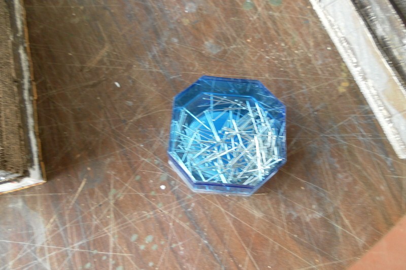

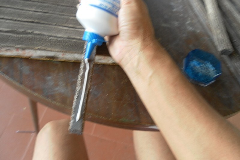

Por la parte lisa de la viga, se le hecha un cordon de cola blanca de carpintero (26), se coloca la viga en su posicion, y con alfileres de costura (27), se va pinchando para sugetarla mientras seca la cola (28), se van poniendo los alfileres por la parte que no se vea o se vea menos (29)(30)(31).
Para no estar todo el tiempo forzando la salida de la cola, lo mejor es dejarla tendida mientras la utilizas (32).

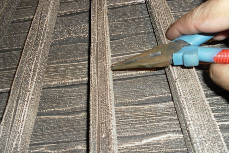

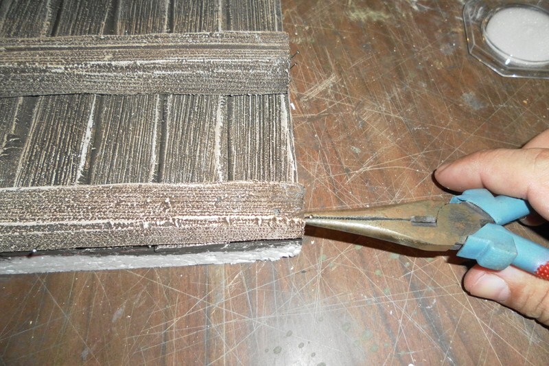

Cuando seque la cola, con un alicate de punta fina se van retirando los alfileres (33)(34). lo mejor es no dejar mucho tiempo los alfileres despues de secar la cola, ya que se puede pegas y al tirar puede arrancar pequeños trozos de la viga, o hacer agujeros feos.

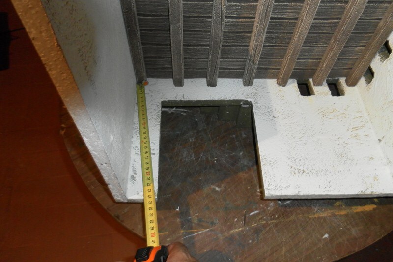

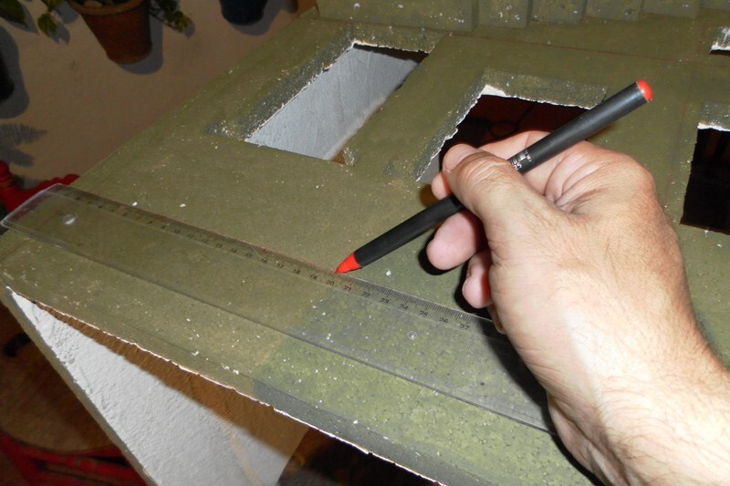

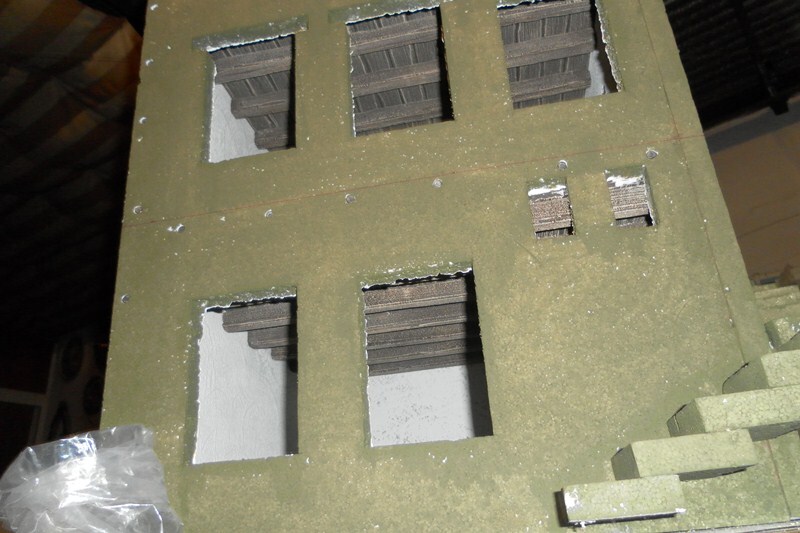

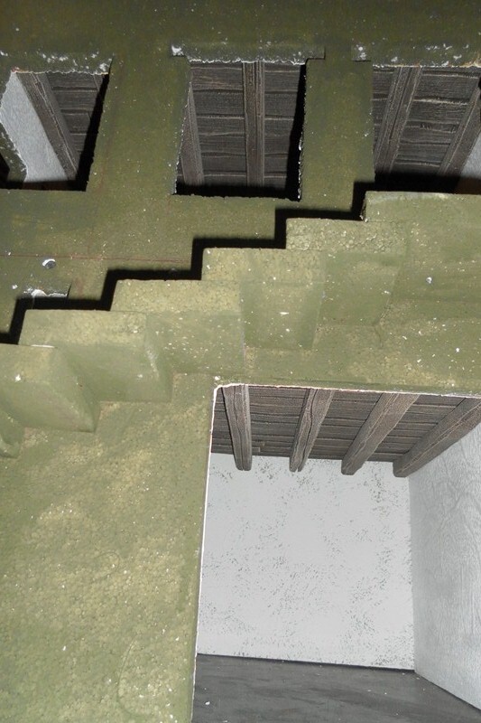

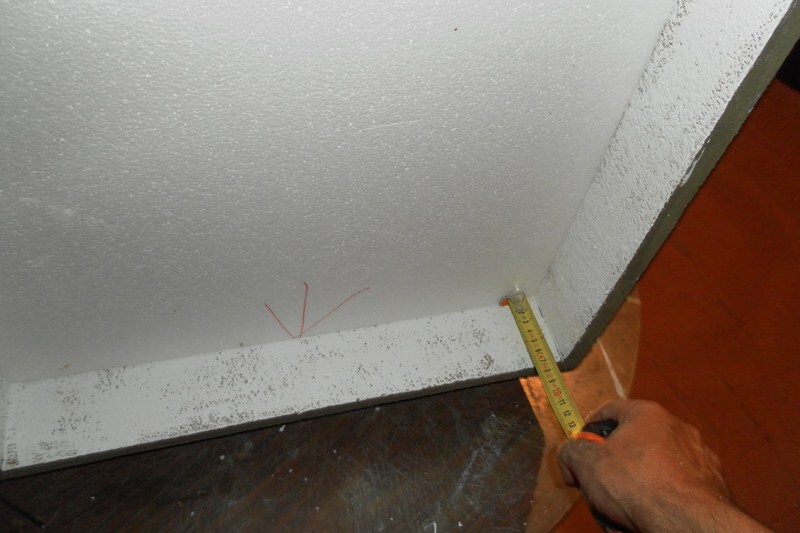

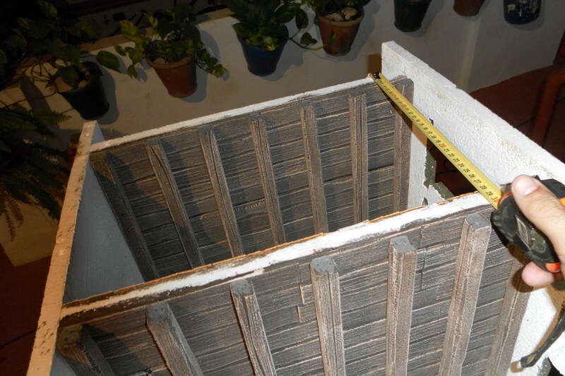

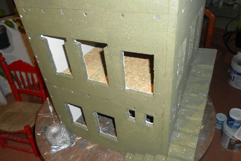

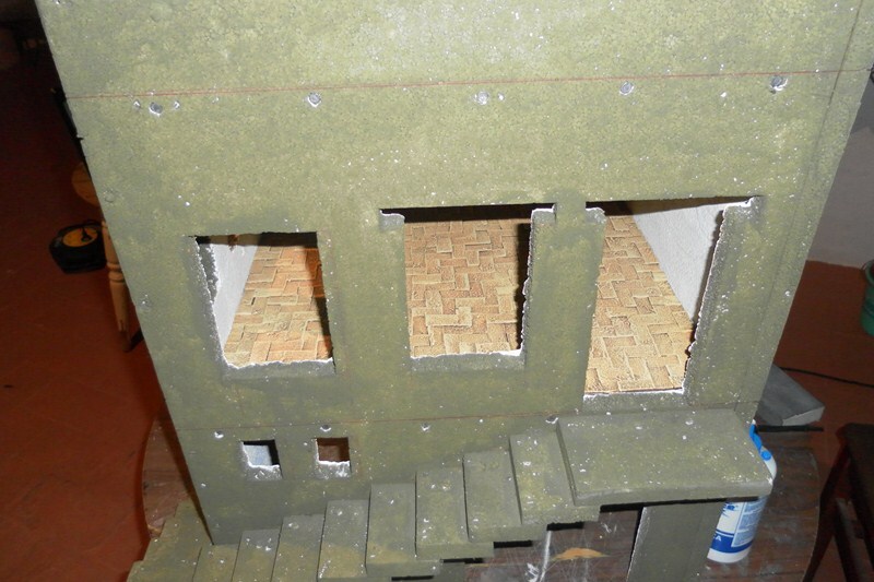

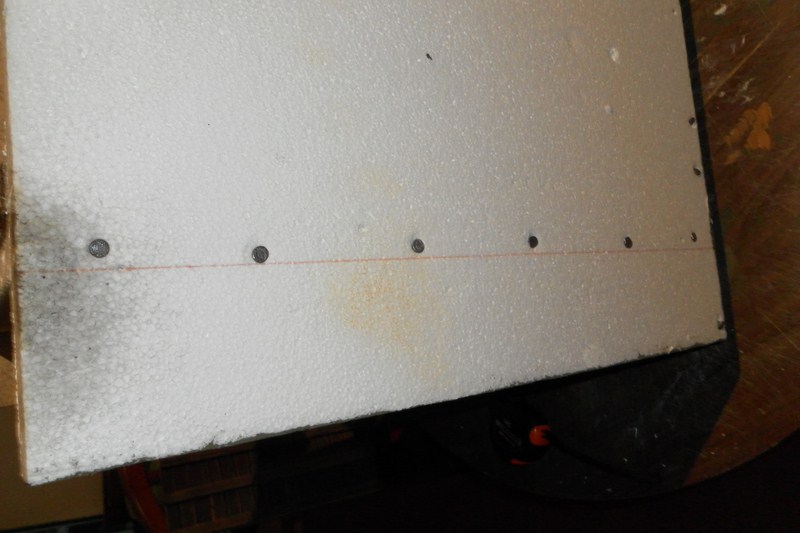

En la estructura de la casa, se marcan la linea de la altura de los techos (35)(36), (sera la altura que se le alla dado segun la altura de las figuras), se hace esto, para a la hora de sugetar los techos con puntillas, sepas exactamente por donde lo has de hacer, y no romper o que se salga por fuera.
Se pone el primero y se mide para que quede recto (37), se encola y se le ponen las puntillas (38)(39), una vez fijo en los laterales (40), se encola y se pone el otro techo, midiendo para que quede recto(41)(42).

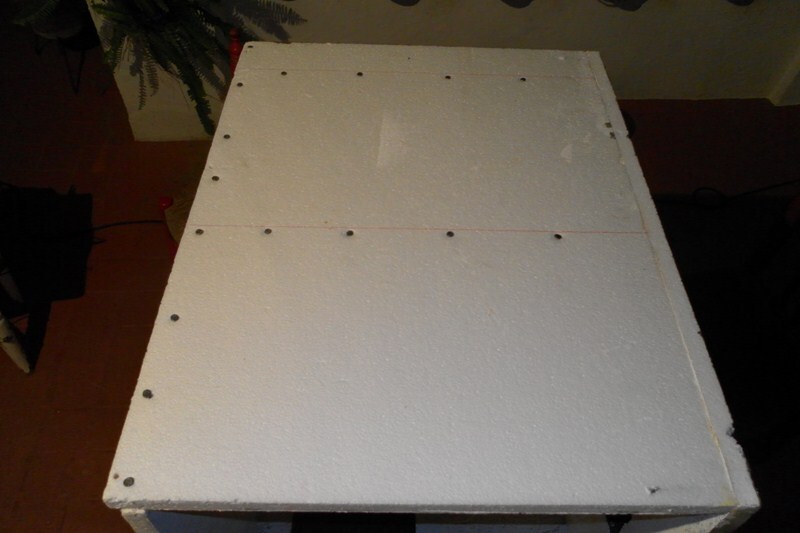

Fija esta parte, se coloca la pared trasera, que estaba quitada para poder poner los techos, despues de que estuvieran terminados (43)(44), y pasamos a clabar la parte delantera (45)(46), en este lado que ira de piedra, hemos pintado el fondo para que cuando se imite la piedra no se vea el fonfo blanco, en este lado, se deve de empujar bien adentro las puntillas con otra para que no estorven a la hora de poner las piedras. Y asi quedaria (47)(48)(49)(50).

guauuuuuuuuuuu acabo de entrar y me encuentro esta maravilla....el color de las vigas es fantástico y la explicación sublime....carlos para mi siempre serás mi maestro.Un besote gordote para ti y tu familia muack
Carlos me dejas con la boca abierta, las vigas de madera te han quedado geniales y el color ni que decir
