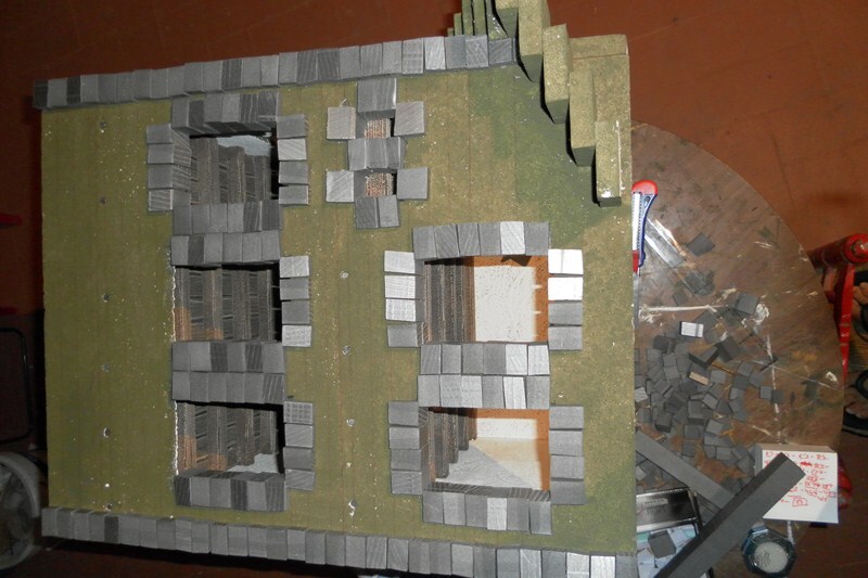

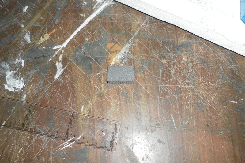

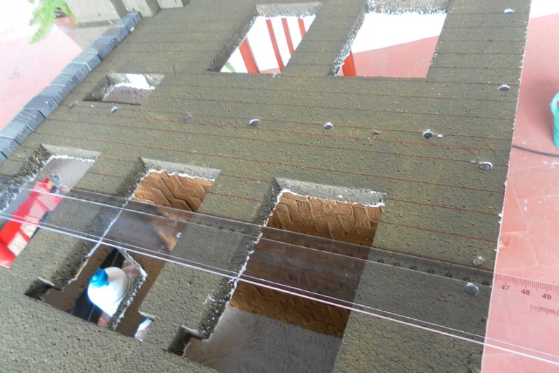

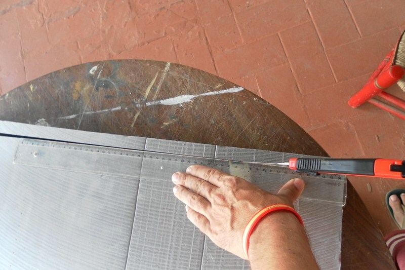

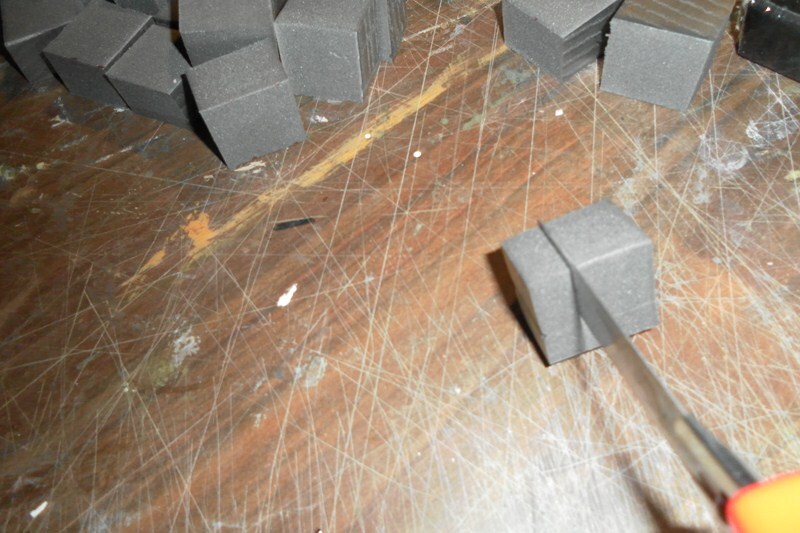

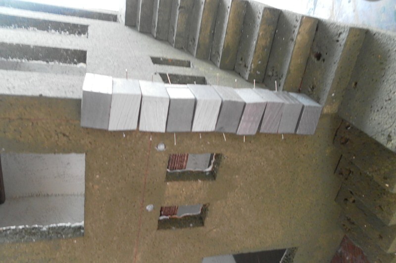

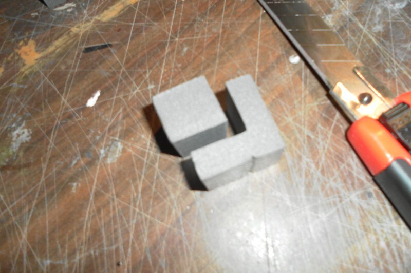

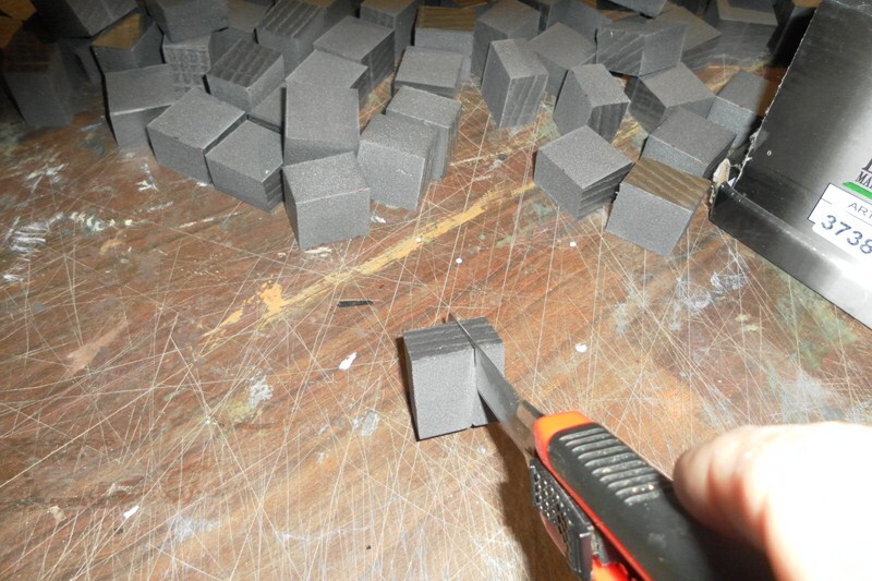

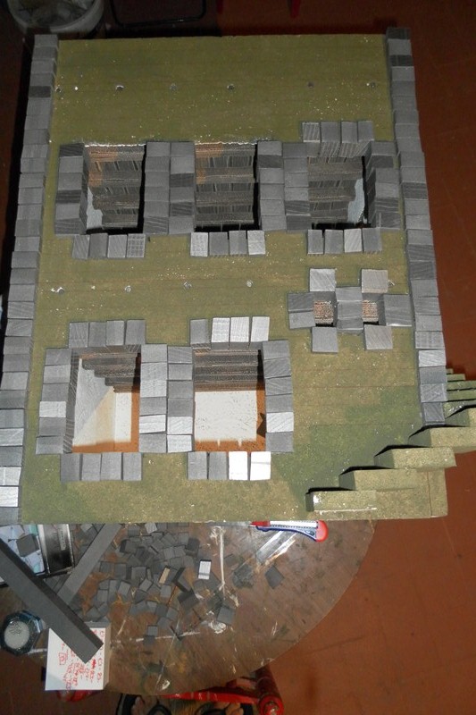

Lo primero que vamos ha hacer es las esquinas de la casa y de las ventanas. De un trozo de porex estruido de 3 cm. de grosor, se saca tiras de 2 cm. (1), y de cada tira se saca trozos de 3 cm. (2)(3). Y quedan unos tacos de 3 X 3 X 2 cm.. El taco se corta en forma de L de 1 cm. de ancho (4)(5)(6). Se van pegando las esquinas (7)(8), pero se va poniendo desigual, sin que este perfecta. Se van tomando las medidas y se van poniendo las guias (9)(10)(11). En una tira de 3 X 2 cm. se van marcando a 1 cm. que es el grosor de la esquina, esta sera para hacer la falsa esquina (12)(13). Una vez terminado, se va rebajando uno de los lados de la L de las esquinas, que sera la parte que haga la caja de umbral de las ventanas (19), y se van pegando las piedras de las ventanas (15)(16).

Mi pregunta jejeje,no se quedará muy feo con las piedras de las ventanas tan juntas??? Es que no se cómo lo quieres hacer jajaja es una pequeña observación que si no la hago (como diría Pati) reviento jajajaja.

Jejejeje, Silvia realmente estan muy juntas, pero la construccion en piedra es asi, al menos esta que sale de la invencion, y quedan feas, pero hay dos tipos de valcones, uno llebara rejas y vidas de madera y otros llevara pretil con tejado y sera cerrado, tambien te digo que esta tecnica que voy a usar es nueva para mi, si sale sera la bomba, (para mi), y si no sale solo que da una cosa... escayolar, y aqui no ha pasado nada. En el belen es asi, si sirbe lo pongo, si no, lo arreglo, o lo tiro, y a otra cosa. Un besote.

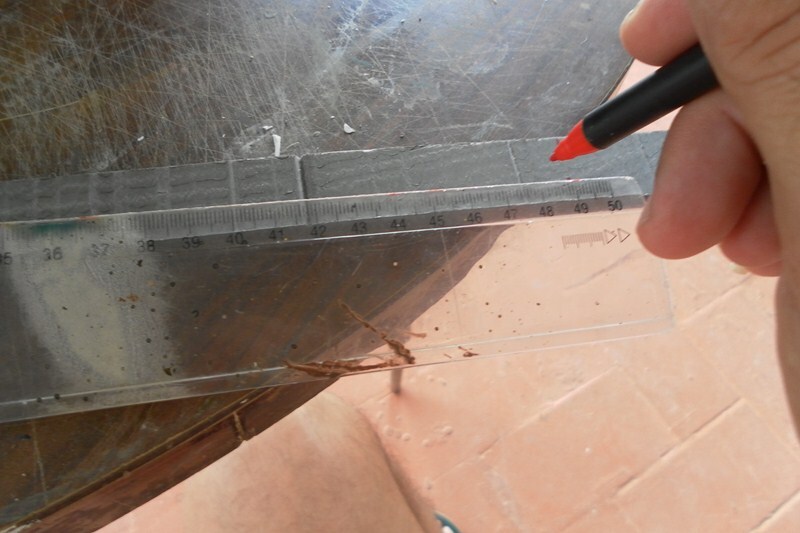

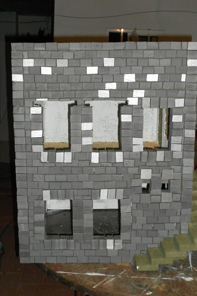

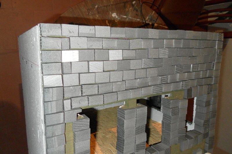

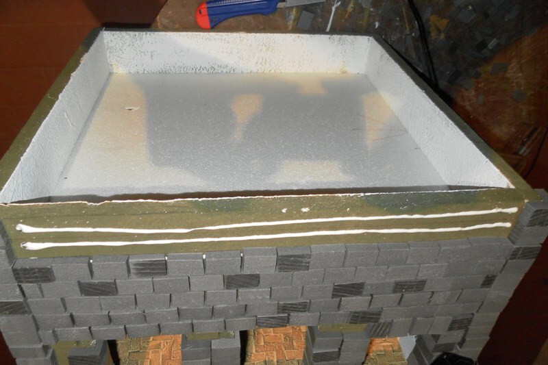

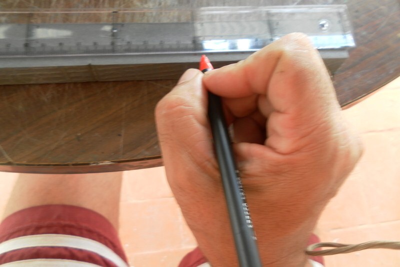

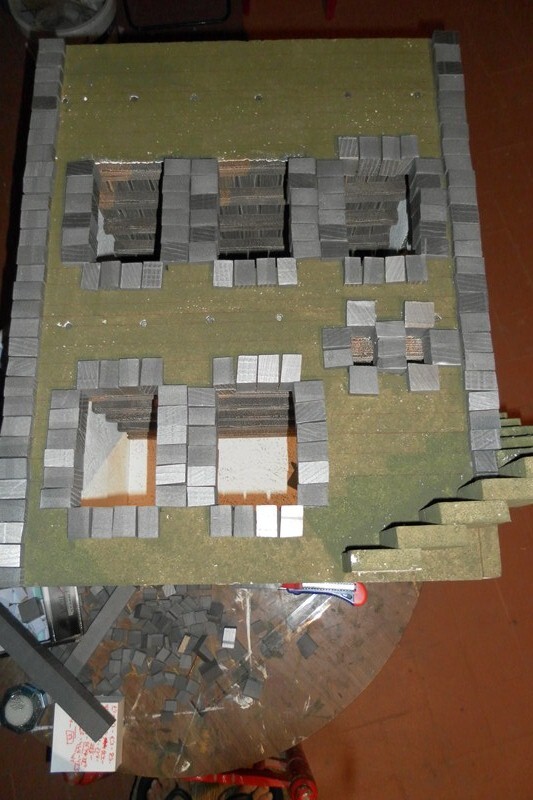

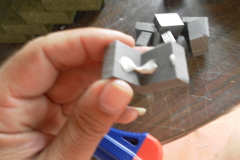

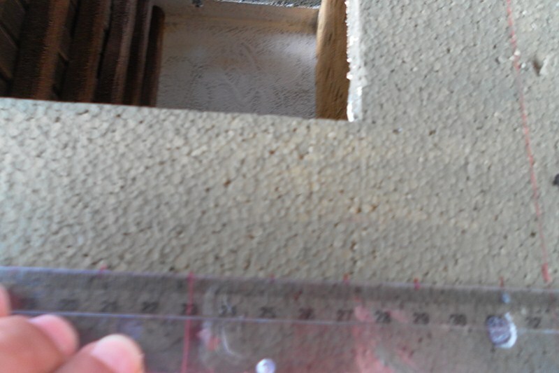

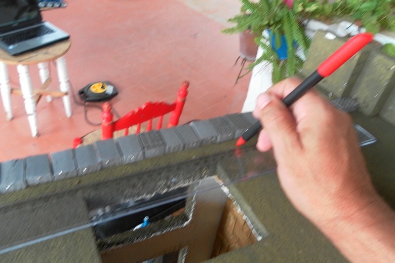

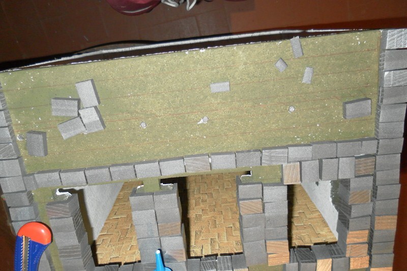

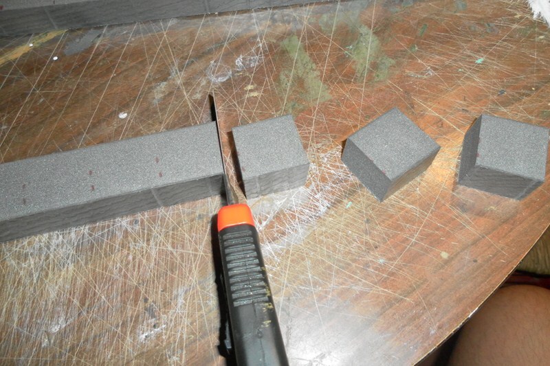

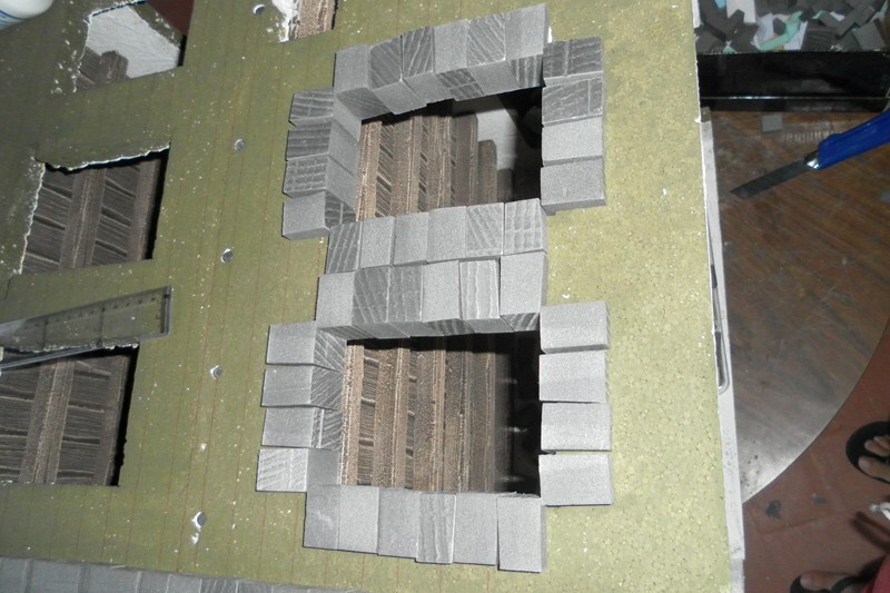

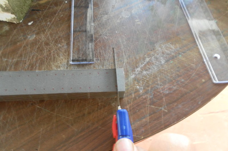

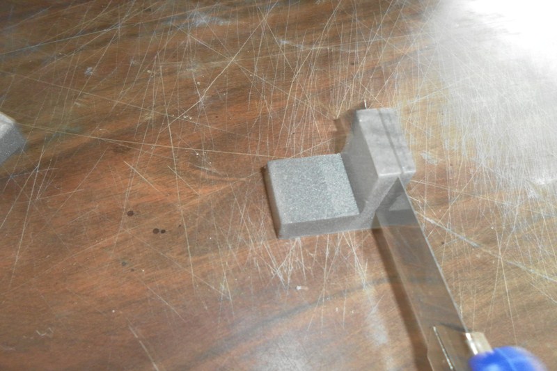

He esperado que sequen las piedras que bordean las ventanas (1), para hacer los recortes de las otras piedras que van en el entorno. Mientras he ido cortando piezas de 3 X 2 X 1 cm. (2), (al trozo de porex que tiene tres cm. de grosor, le he cortado tiras de dos cm., y a estas tiras las piezas de un cm., asi quedan las piezas de 3 X 2 X 1 cm.), y se van pegando sobre las lineas que se habian marcado (3). Se tiran cordones de cola, y se van sobreponiendo, dejando una endidura entre ellas (4)(5). Se van haciendo los recortes alrededor de las piedras de las ventanas, hasta rellenar todo (6).
Todo queda muy uniforme, ya que no se ha lijado, ni tocado nada, se ha puesto las piezas directamente del cote, ni las ventanas ni las esquinas destacan, pero con la pintura la haremos destacar.
