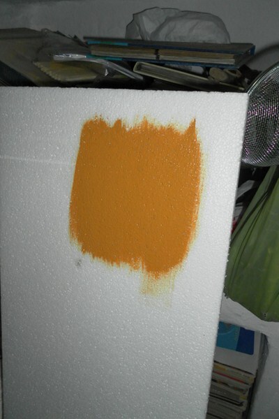

Carlos una pregunta, mencionas dar capas de albero, me puedes explicar que es el albero por favor !Gracias!
1590
La Palma del Condado, Huelva
Hola Griselda, albero es una tierra que hay aqui en España, de color amarillo muy oscuro, es la tierra que se hecha en los cosos taurinos, no se si en america es igual el color de las tierra, pero para que salgas de duda te pongo una foto con el color, un besote amiga.

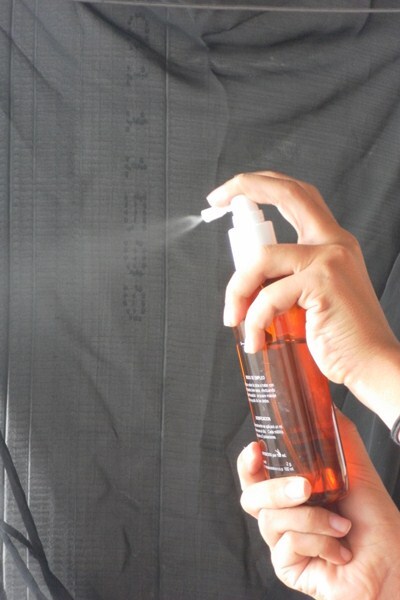

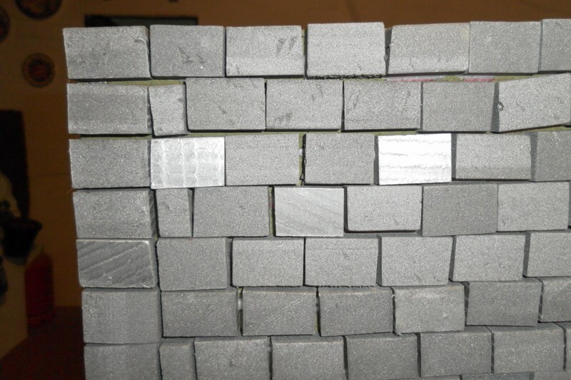

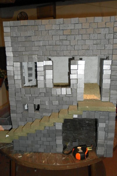

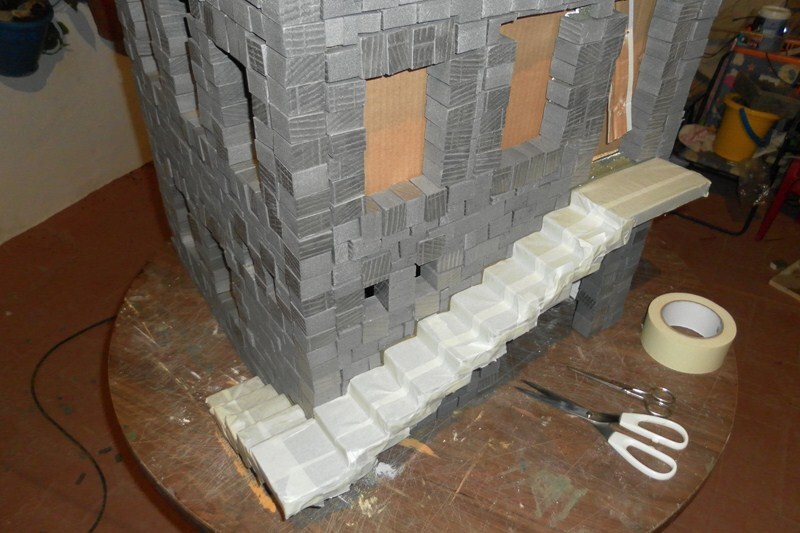

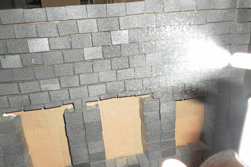

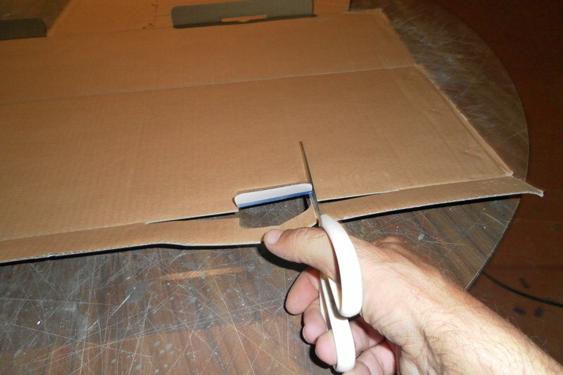

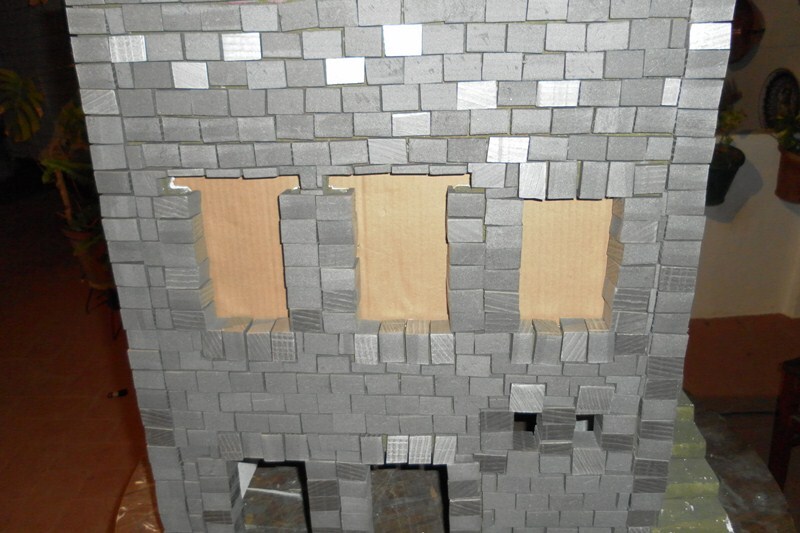

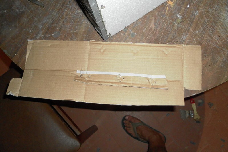

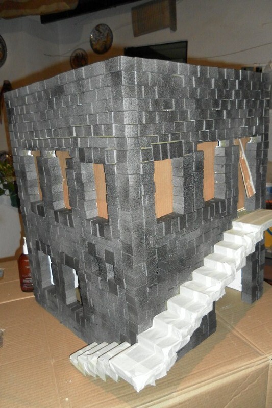

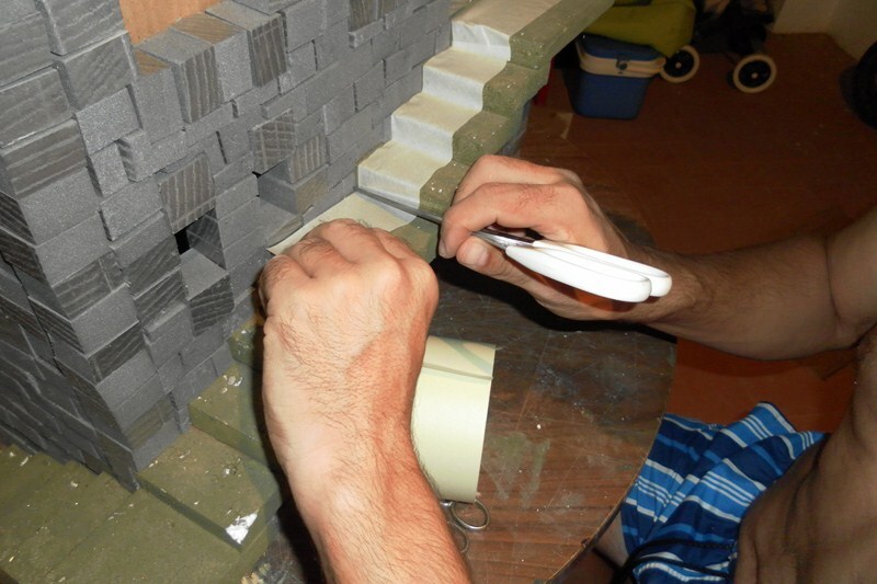

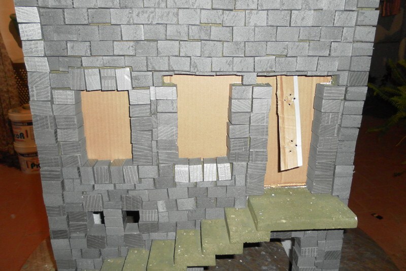

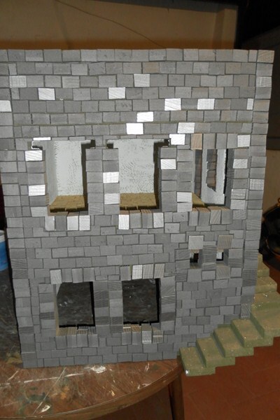

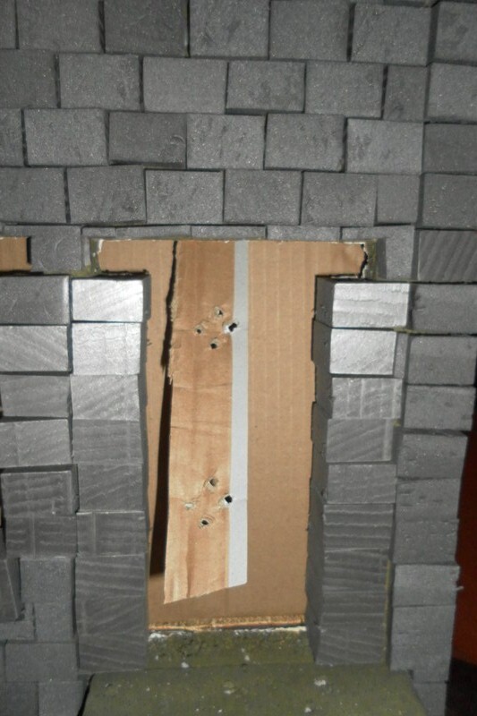

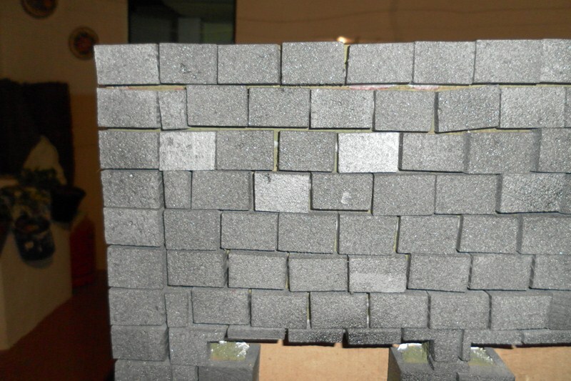

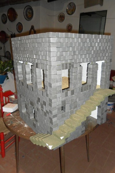

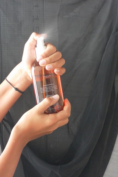

por fin, mas de los avances, ya terminado de poner las piedras en las dos fachadas (1)(2)(3),y he esperado a que seque muy bien el pegamento. Se corta unos cartones (4), y se van colocando en las ventanas y la puerta, de la parte de arriba (5)(6), el ultimo que se coloque, se le pone una tira para poderla encajar (7)(8), y con cinta de carrocero se cubre la escalera, que ira con otro tipo de piedra o ladrillo (9)(10).
Con un polverizador que pulverice muuy fino (11)(12), se carga con disolvente, (yo he utilizado disolvente NITRO), y se pulveriza a una distancia adecuada para que no le llegue mucho disolvente, solo lo justo para que quede como agujereado (13)(14), hay que tener mucho cuidado con el disolvente, ya que al pulverizarlo es muy peligroso, si se inhala te puede hacer daño en los pulmones, y si cae en la piel te puede producir una que madura, que segun el tipo de piel hace mas daño o menos.
Asi era antes (15), y asi queda (16).

guauuuuuuuuuuuu es una idea fantastica!!!!!!!!Es como si la piedra estuviera desgastada por el tiempo.Ya tengo ganas de verlo pintado.besotes
anda y nosotros picando piedraaaaaa jajajajajaa todo lo inventa este chicooooooo............maravillosa ideaaaaaaa.......!!!!!!!!
3006
Muy buen efecto de desgaste Carlos. Parece como si hubiese sido el propio desgaste atmosférico. Ganas de verlo pintado.
