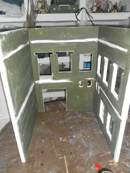

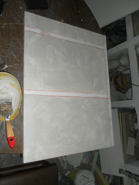

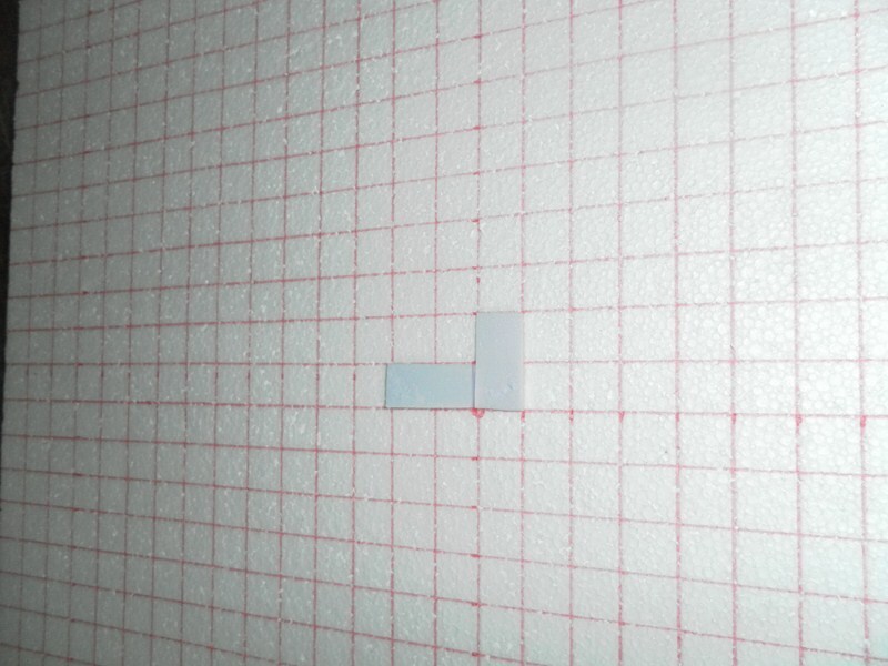

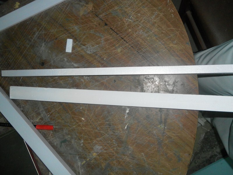

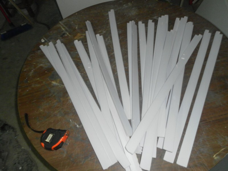

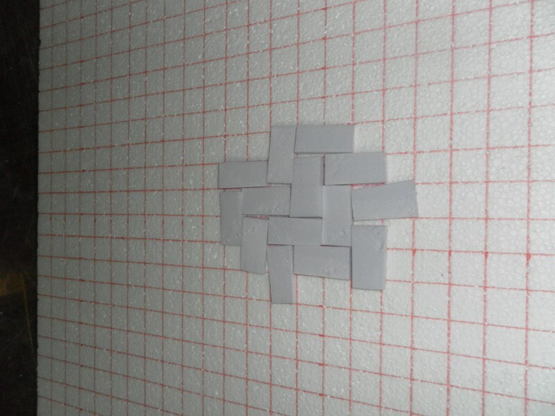

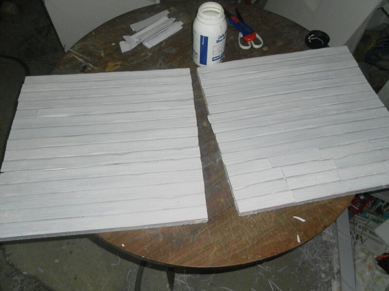

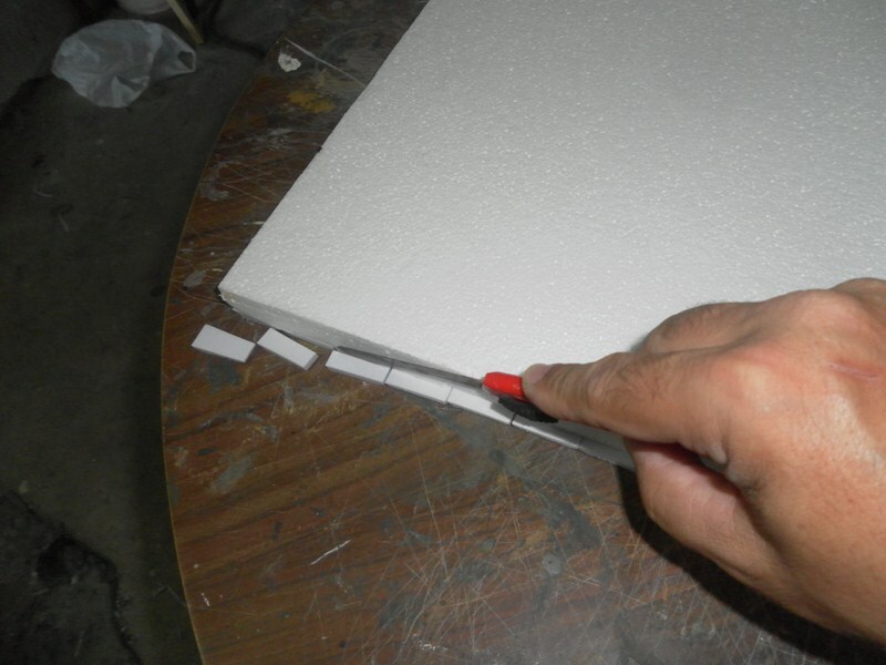

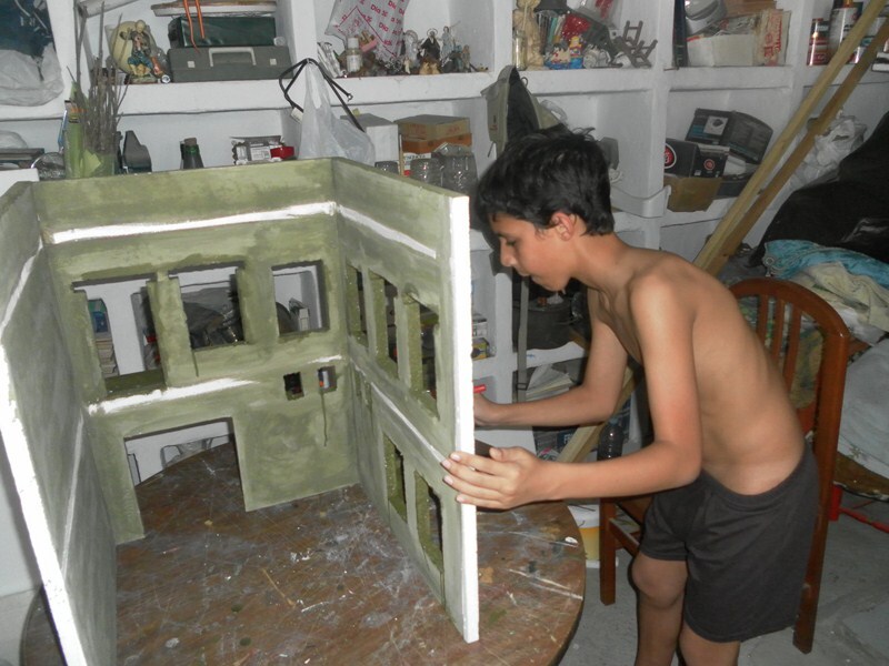

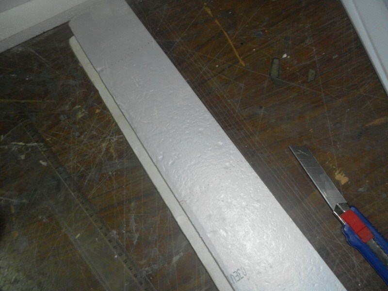

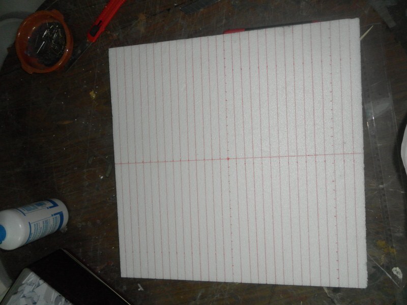

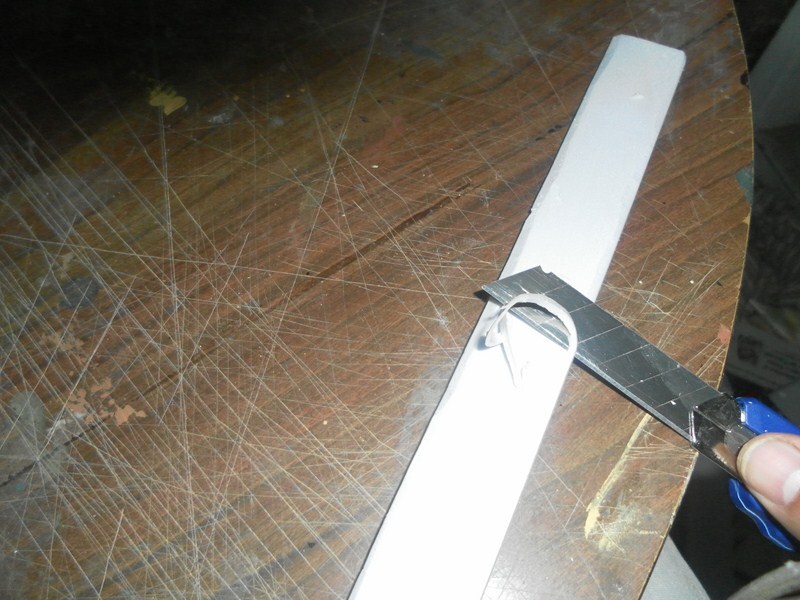

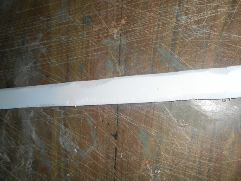

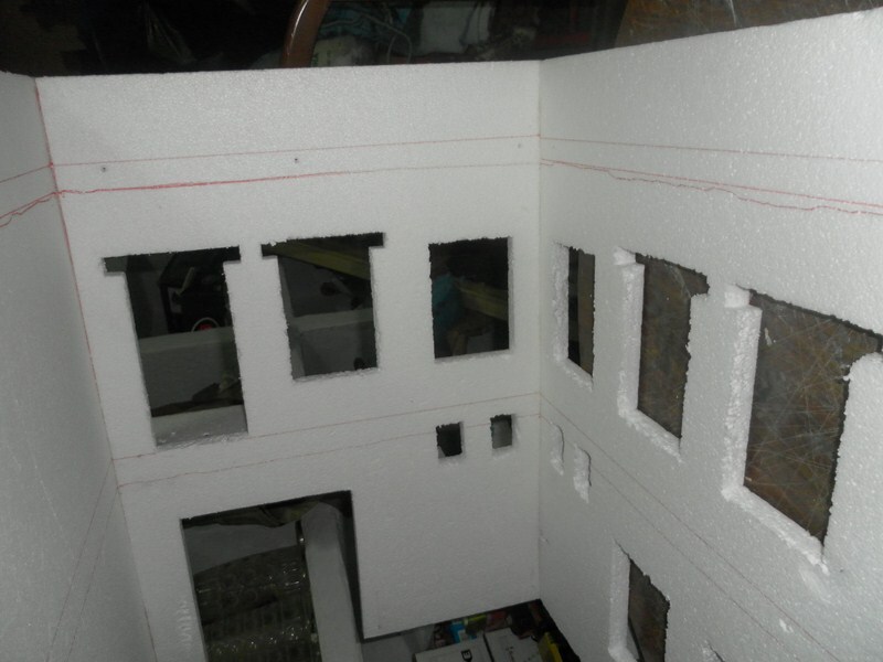

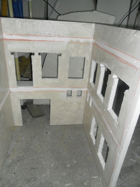

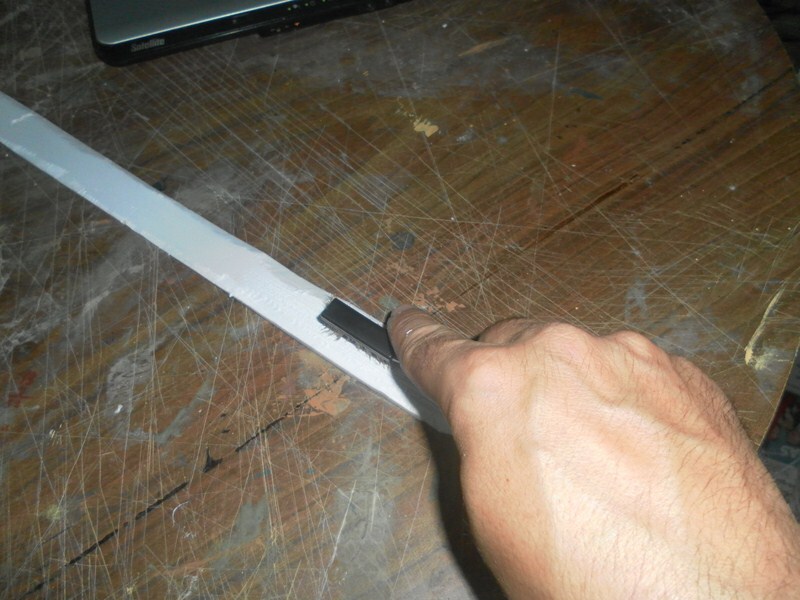

Perdonad pero esta quincena he estado muy ocupado, las fiestas nos absorve, pero no me he quedado parado, en los pocos ratos libres he hecho algo , ahi va algunos de los avances.

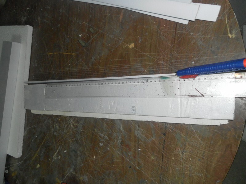

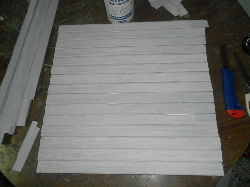

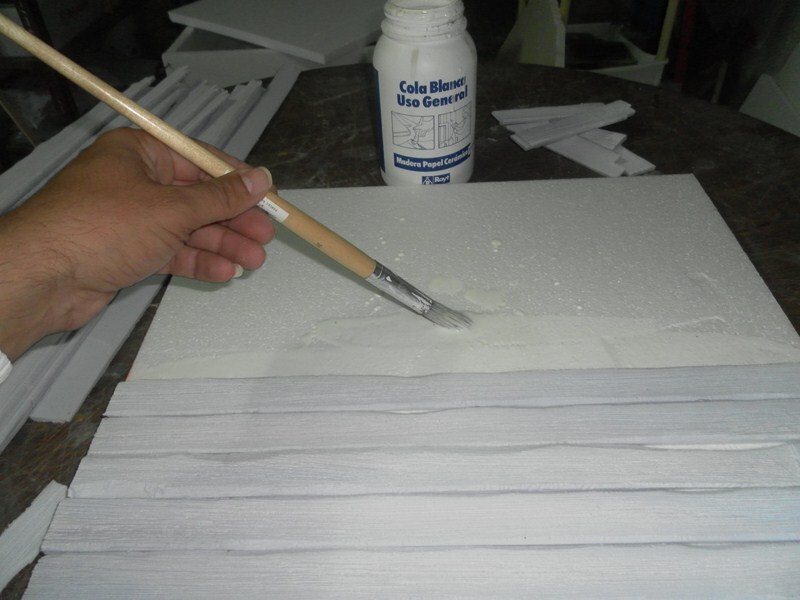

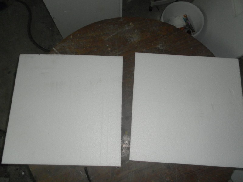

En un trozo de porex denso marcamos cada 0,5 cm., y sacamos tiras de 0,5 X 3 cm. (1)(2)(3), cortamos de porex de bolitas dos cuadros de 45 X 45 X 2 cm. (4), que sera el suelo que va entre el piso y el bajo y entre el piso y la azotea.
Las tiras que hemos sacado del porex denso, se le cortan los filos del canto a pulso (5)(6), se raya con un cepillo de alambre (7), y se pega una junto a la otra (8)(9), en las dos (10).

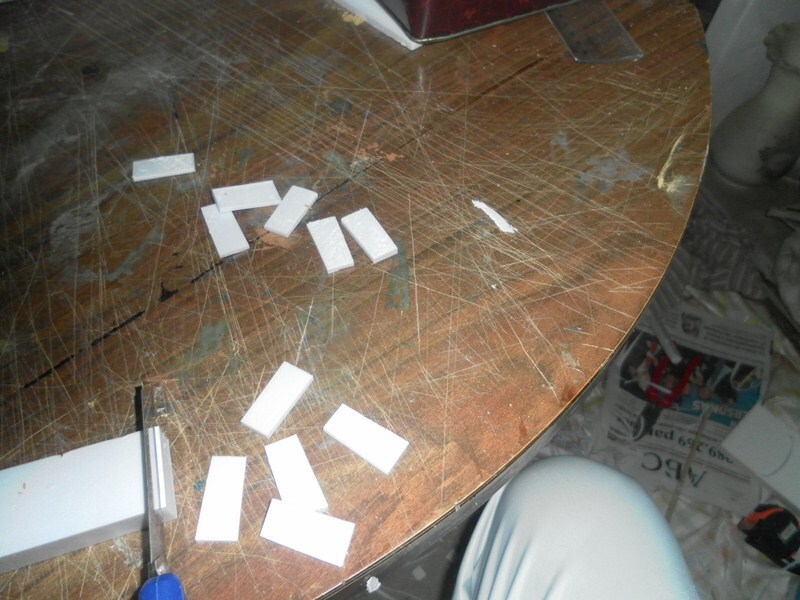

Se sacan tiras de porex denso de 1,5 X 3 cm. (11), y se van cortando aproximadamente de 0,2 ó 0,3 cm. (12), como se cortan las rodajas de un chorizo..

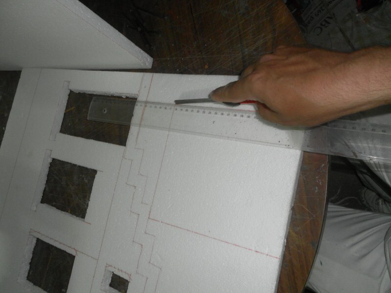

Una vez seca la parte que imita la madera del techo, se recortan los salientes (13), y la puerta grande tambien se recorta (14), ya que en breve se va ha pegar, y asi no se rompera.

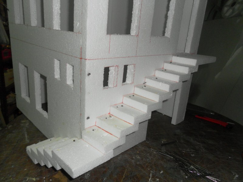

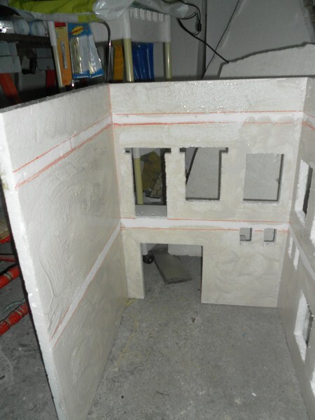

Se pegan tres de las pardes de la casa, las dos que tienen ventanas y la de la derecha, y se pega la escalera (15).

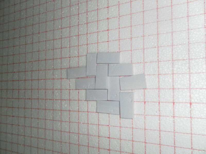

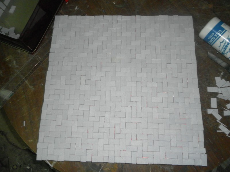

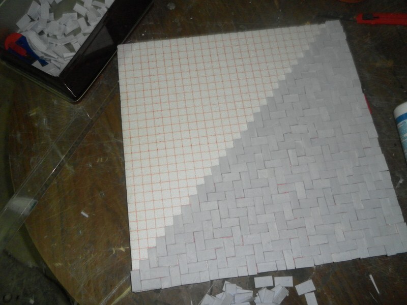

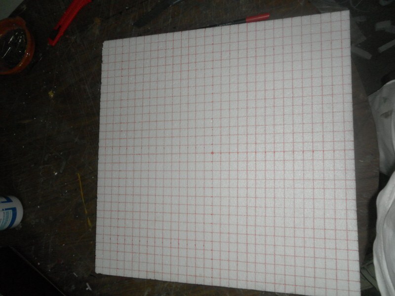

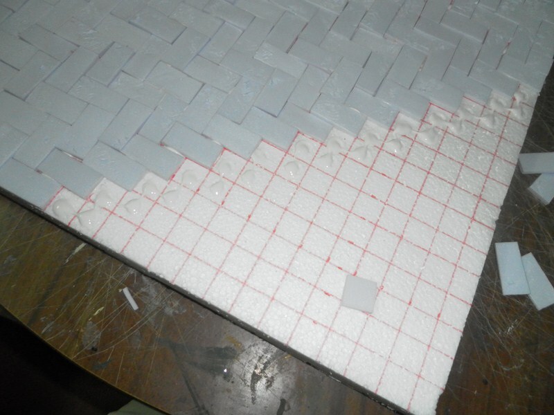

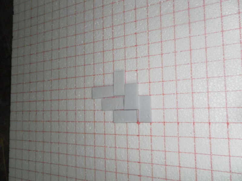

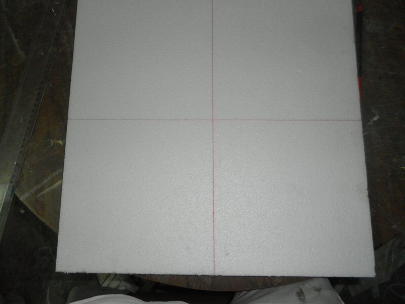

En uno de los suelos se traza una cruz en el centro (16), y a partir de estas lineas se van marcando lineas de 1,5 cm. de separacion (17)(18), se marca a esa distancia por que es la anchura del ladrillo, que mide 1,5 X 3 cm., y lo hacemos asi, por que no queremos hacer un suelo normal de locetas cuadradas, ni ladrillos pisando uno sobre otro, si no vamos ha hacer un suelo de lozas en espiga, y asi no nos perderemos. En el centro ponemos un ladrillo tapando dos de los cuadros, a su lado la parte que mide 1,5 cm. apoyado en la parte que mide 3 cm. del otro (19), y seguimos hacia la esquina (20), y bolvemos (21), y alreves (22), la mitad (23), voy encolando tira por tiras y por cuadros (24), el resultado (25).

Magnifico suelo a la pajuela(como decimos aqui), me encanta ese tipo de soleria, o mejor dicho de forma de solar. Muac.
Hola carlos por aquí ya se te echaba de menos.....Magnifico suelo....una explicación que hace que parezca facil....aunque ya sabemos todos lo que cuesta jejejej!!!! un abrazote fuertote
1579
¡Que bueno encontrarte!...Muy bien explicado como siempre, yo me quedo sentadita aguardando tus avances porque se que nos vas a sorprender como siempre, amigo y magister un besote
HOla Carlos, fantástico el trabajo de la escalera, la casa y ahora el suelo, que es muy bonito y original. Es una maravilla como lo explicas, está tan clarito todo que da gusto ver como avanzan tus trabajos, y manejas el cutter que da gusto, jajja. Veo que usas el porex de bolitas y pienso: mira que es limpio trabajando Carlos, nunca veo bolitas volando, de esas que se pegan por todos lados, ya me dirás el truco para eliminarlas porque son un latazo, jaajj.
MUy buen trabajo y bien explicado, de los que da gusto ver, podemos observar como los haces, así se aprende. Gracias CArlos, eres un maestro.

Gracias a todos, Pilar, Mari, Barbara, Isabel, Jose Manuel, Antonio, Patricia y Marco Antonio, agradezco vuestros comentarios, no solo parace sencillo ,con el cuadrante la es. Isabel eo porex de bolitas que yo uso es un porex mas denso de lo normal, el porex normal tiene una densidad de 20, y el que yo uso es de 40, por lo que las bolitas son mas pequeñas y esta mas compactada, y al corte se mas dificil, pero no arrastras las bolitas, y al pasar la mano solo sale la que esta suerta. Un saludo para tod@s.

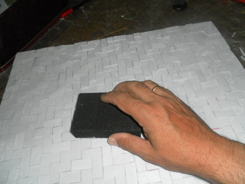

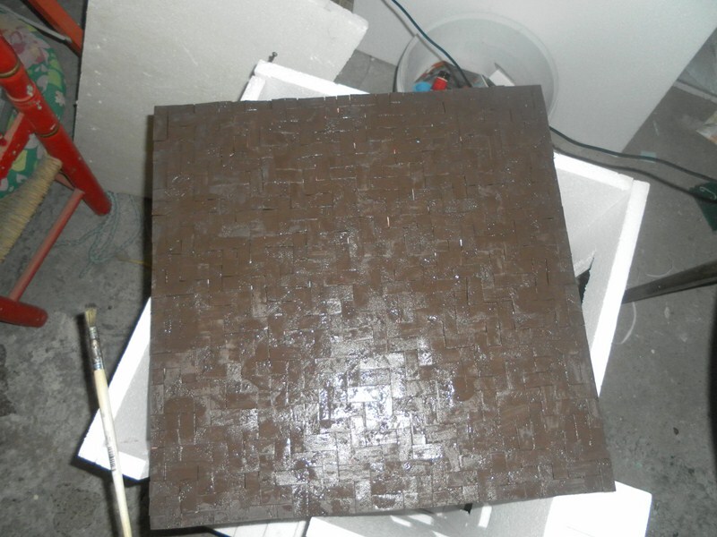

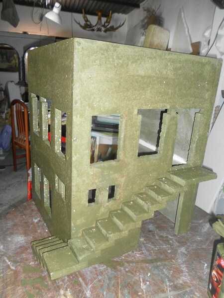

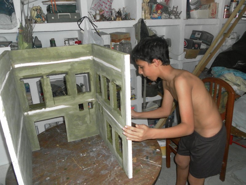

Te voy ha hacer caso Pilar, y te voy a poner unas fotos de lo poco que he hecho.

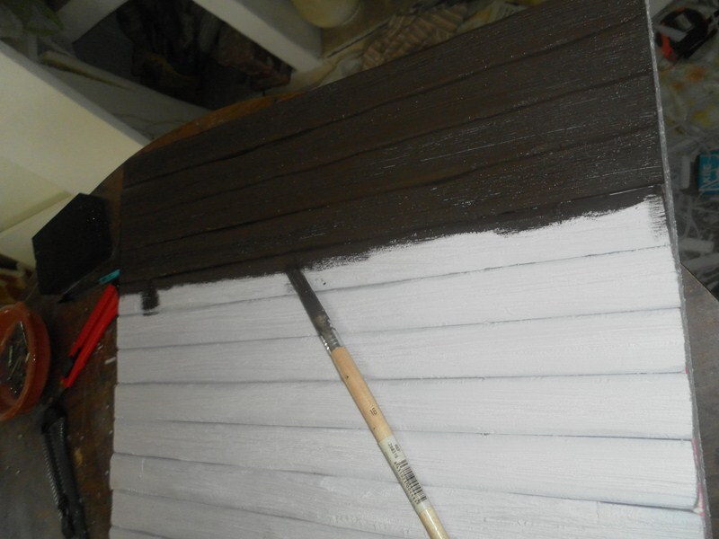

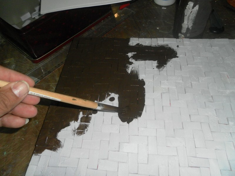

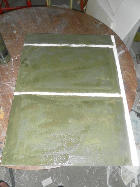

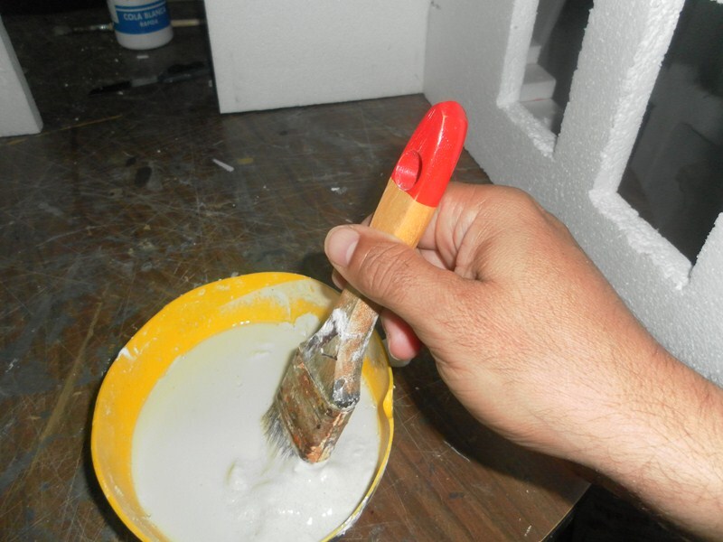

Una vez terminado el suelo y despues de que seque bien el pegamento (1), se le pasa una lija fina (2), no muy fuerte ni tampoco muy intenso, solo para matar los cantos mas sobresalientes, no queremos un suelo perfecto. Despues de limpiarlo bien con una brocha o una aspiradora, se pinta de marron oscuro (3)(4), lo pinto de marron oscuro por que es un interior, y se veria la suciedad, los exteriores los pinto de verde oscuro , por que se veria el verdin (en las grietas). Una vez seca la pintura, se pinta la madera de los techos, con el mismo marron oscuro (5). Marcamos la anchura del suelo-techo (6), para saber lo que no tenemos que escayolar. Se prepara escayola mas bien liquida (7), ya que no me quiero esmeras demasiado en el interior, la escayolo a brocha respetando en lo posible los huecos donde van los suelos-techos (8)(9), ( como vemos una de las paredes aun no esta pegada, es por que se necesita asceso para poder colocar los suelos-techos, y hasta que no este el interior terminado, no podemos poner tanto la pared como los suelos-techos), esta pared tambien se escayola (10), respetando lo que ira pegado, y se pinta de verde oscuro (11), tanto la pared sin pegar, como el resto que tiene escayola (12). Tambien pintamos de verde el exterior (13), con ayuda (14), jejejeje. El exterior no esta escayolado ni nada, solo es el porex de bolitas blanco, pero es la forma de no dejar los fondos blancos cuando pintemos la fachada, que ira, o de ladrillos, o de piedras, con una tecnica muy curiosa y a la vez con mucha vistosidad.

heyyyyyyyyy!!!!!!eso no vale tienes ayuda jajajajaj!!!!!es broma....eso esta muy bien enseñar a tus descendientes las técnicas belenistas que tu as aprendido a lo largo de tu vida y lo que te queda por aprender jejejeje!!!!!
mandale un beso de mi parte.......este trabajo va que dar hablar jajajajaj!!!!! es que parece tan facil...cosa que no lo es jajajaja
(rgh1285479670e gracias por tu aportacion.gif)
jejejeje, cuando yo digo que eres mi idolooooooo, jo cada año te superas, en breve, me planto allí.
1533
Madrid :) :) :)
Que barbaridad....vas a pasos agigantados.....y encima te queda de lujo, pero claro con el de la comunión ayudando...ya te vale!!!ji,ji,ji.
Un abrazo.
Estupendo trabajo Carlos y el suelo precioso.Gracias por compartirlo, un beso.
1579
¡Eso está increíble!...Ya verdaderamente te extrañamos mucho, que bueno que estás manos a la obra, con ayuda insuperable jajajajaja saludos amigo extensivos a todos en tu casa.
225
Después hablamos..........vaya ayudaaaaa, claro asi corremos un monton, al final tendras que compartir el premio. Me alegra de que este en plena forma el pinche. Un saludo.
Hola a todos: no sabian que los trabajos salen buenos , por el ayudante? pues si.. mi flaco es tremendo artista.. ahi lo tienen, que no digan es el padre... jajajajaja un abrazo hermanazo y sobrino.. y muchas bendiciones..
