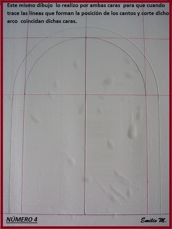

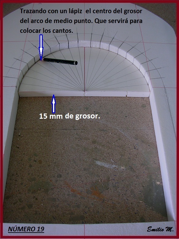

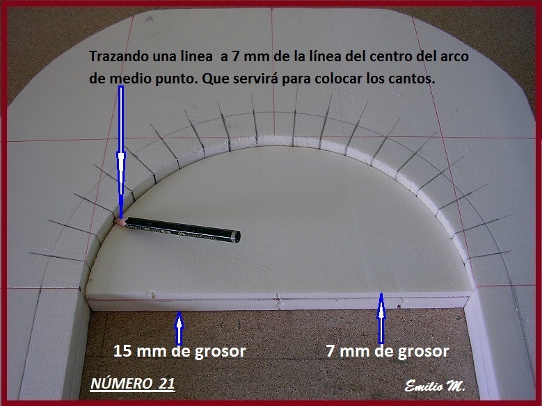

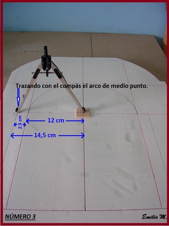

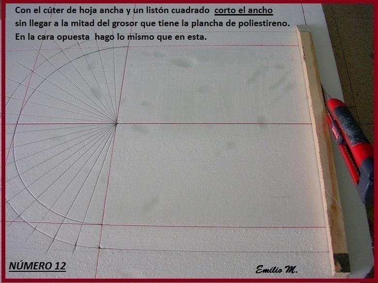

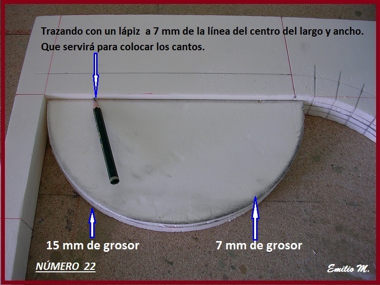

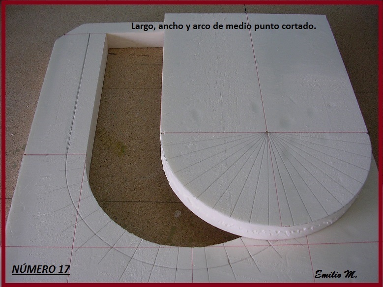

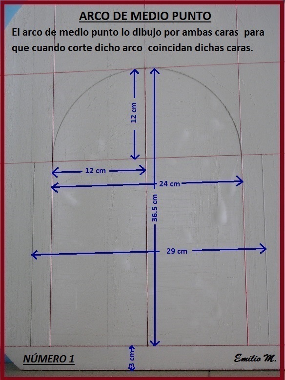

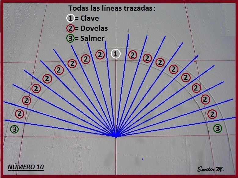

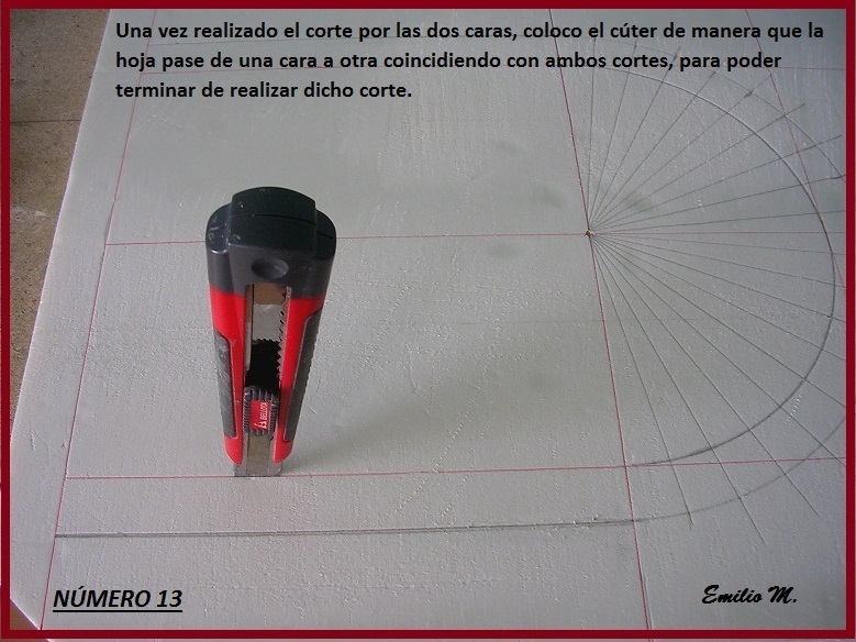

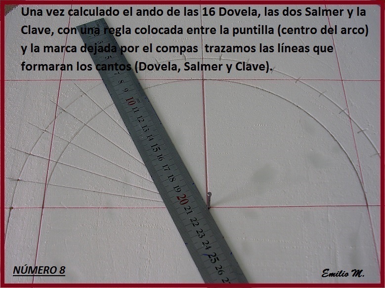

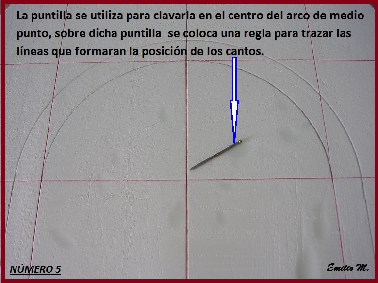

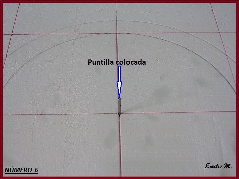

  1. Cómo Dibujar el arco, trazar las líneas para colocar los cantos, cortar el arco y trazar las líneas en el interior del arco para colocar los cantos.

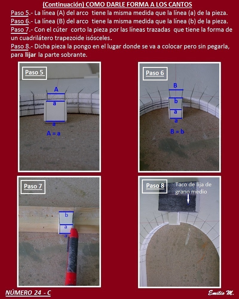

  3. Cómo darle forma a los cantos.

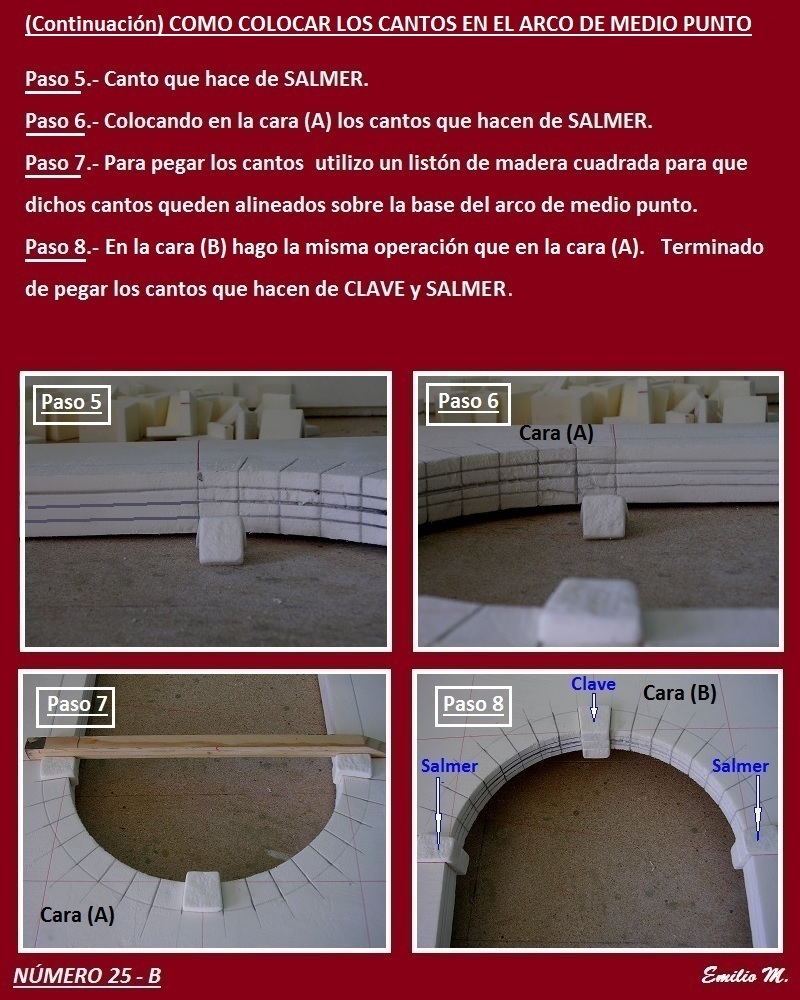

  5. Cómo colocar los cantos en el arco de medio punto.

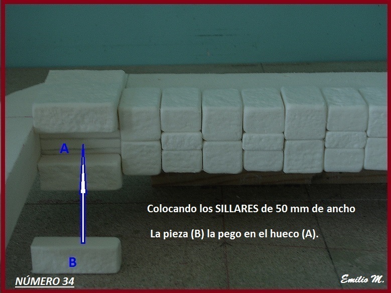

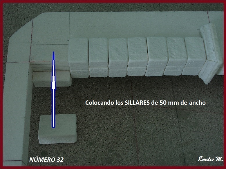

  6. Cómo colocar las Impostas y los Sillares en los pilares donde descansa el arco de medio punto.

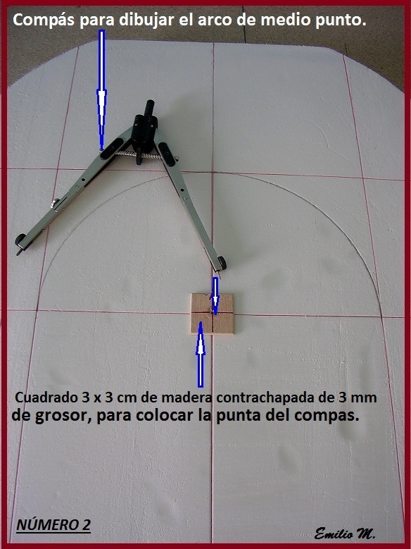

Materiales y utensilios que he utilizado :
  • Poliestireno extruido de 3 cm.
  • Cola blanca rápida translúcida para madera.
  • Taco de lija de grano medio.
  • Lápiz.
  • Compás.
  • Escuadra.
  • Regla milimetrada.
  • Cúter de hoja ancha y de hoja estrecha.
  • Un listón de madera totalmente recto de 15 x 15 mm. para que sirva de guía en los cortes con el cúter.
  • Cuadrado 3 x 3 cm. de madera contrachapada de 3mm de grosor, para colocar la punta del compás.

a).- El mismo dibujo que se ve en la cara fotografiada, lo he realizado en la cara opuesta, para que cuando se realicen los cortes y se coloquen los cantos…, coincidan en las dos caras.

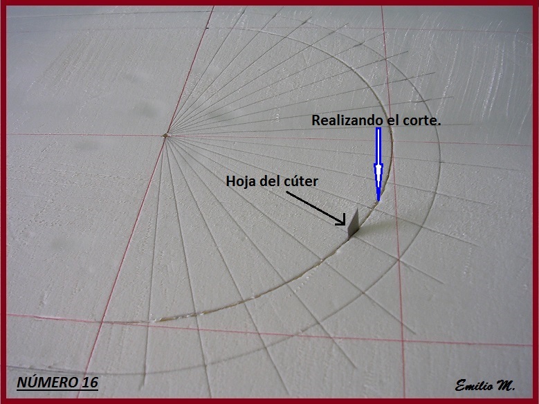

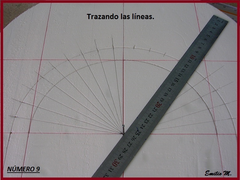

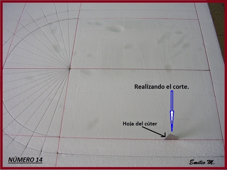

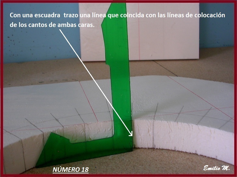

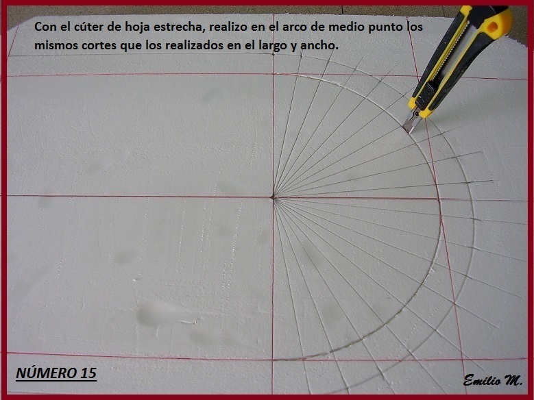

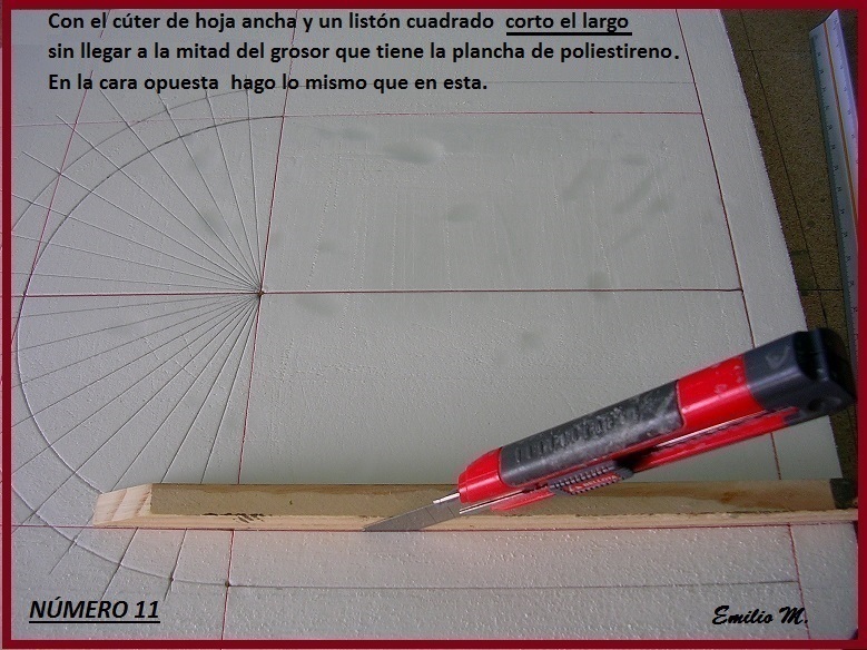

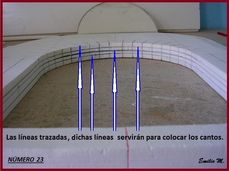

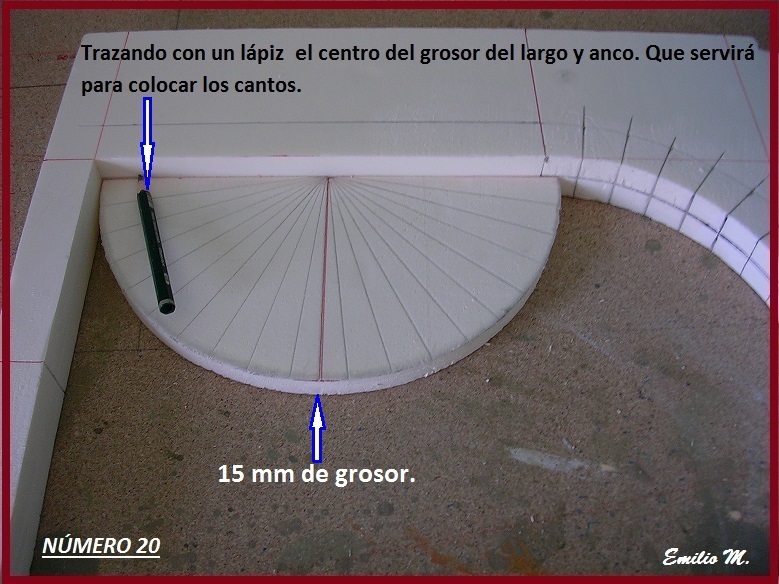

PRIMER TEMA

(1.JPG)
(2.JPG)
(3.JPG)
(4.JPG)
(5.JPG)
(6.JPG)
(7.JPG)
(8.JPG)
(9.JPG)
(10.JPG)
(11.JPG)
(12.JPG)
(13.JPG)
(14.JPG)
(15.JPG)
(16.JPG)
(17.JPG)
(18.JPG)
(19.JPG)
(20.JPG)
(21.JPG)
(22.JPG)
(23.JPG)

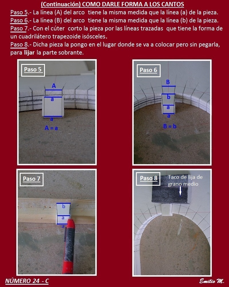

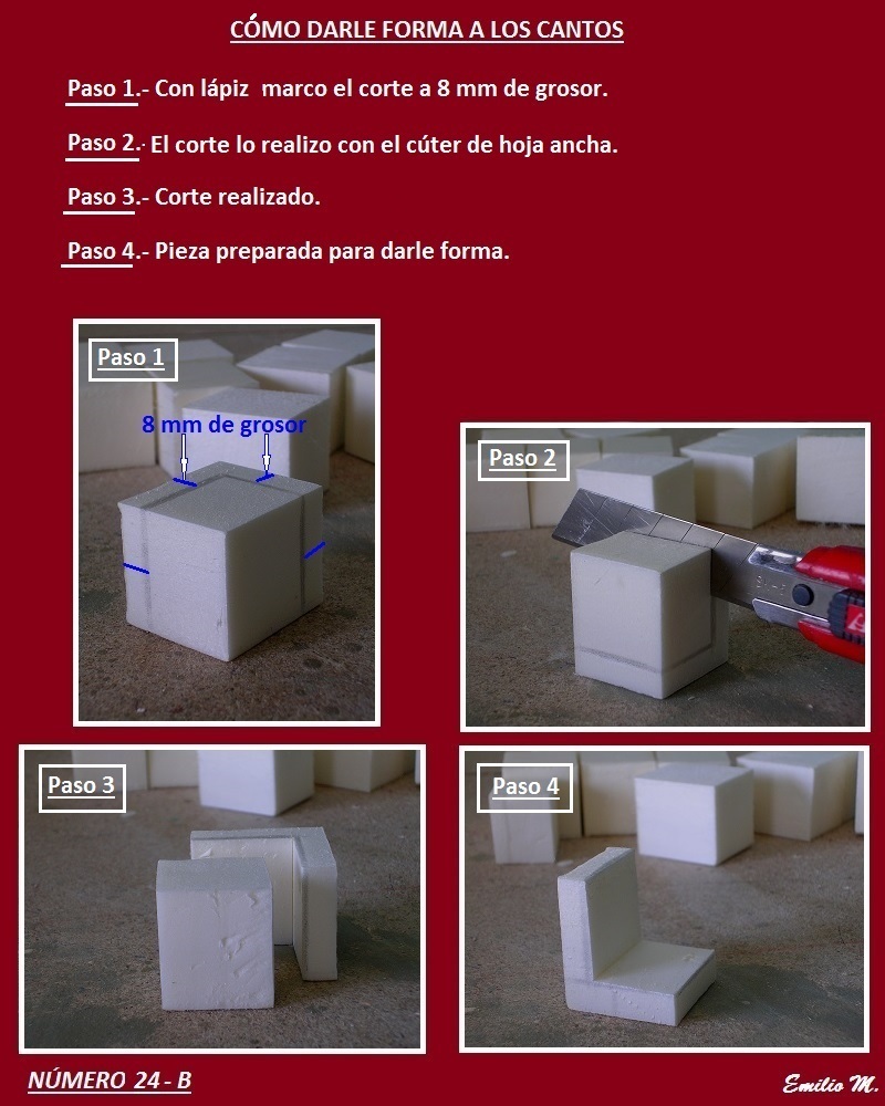

TERCER TEMA
Cómo darle forma a los cantos .
Modificado por Emilio M. 9/9/2013 16:58
(24 - B.jpg)
(24 - C.jpg)
Adjuntos 24 - B.jpg (201KB - 716 descargas)
Adjuntos 24 - C.jpg (286KB - 717 descargas)

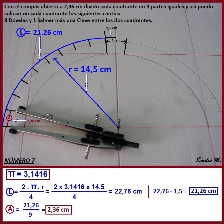

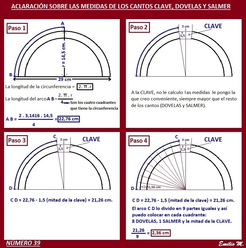

Perdona que te haga esta pregunta Emilio. Pero por mucho que divido y multiplico no logro sacar los 3 cm. que mide la Clave. Aprovecho para darte mis mas sinceras felicitaciones por todos tus buenos trabajos y por hacer que todo sea mas facil. Un saludo y muchas gracias.
A Emilio M. y jomilasole les gusta esto.
Jerez de la Frontera (Cádiz)
alfredus - 8/9/2013 12:44 Perdona que te haga esta pregunta Emilio. Pero por mucho que divido y multiplico no logro sacar los 3 cm. que mide la Clave. Aprovecho para darte mis mas sinceras felicitaciones por todos tus buenos trabajos y por hacer que todo sea mas facil. Un saludo y muchas gracias.
Alfredo, para que se vea más claro, adjunto unos dibujos donde lo explico más detalladamente.
Un cordial saludo.
(39.jpg)
Adjuntos 39.jpg (220KB - 813 descargas)

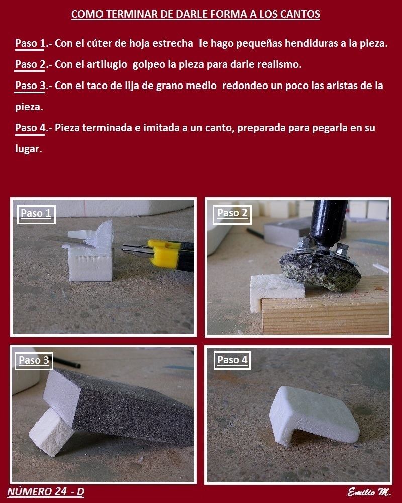

CUARTO TEMA
Cómo terminar de darle forma a los cantos
(24 - D.jpg)
Adjuntos 24 - D.jpg (259KB - 715 descargas)

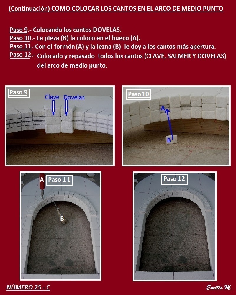

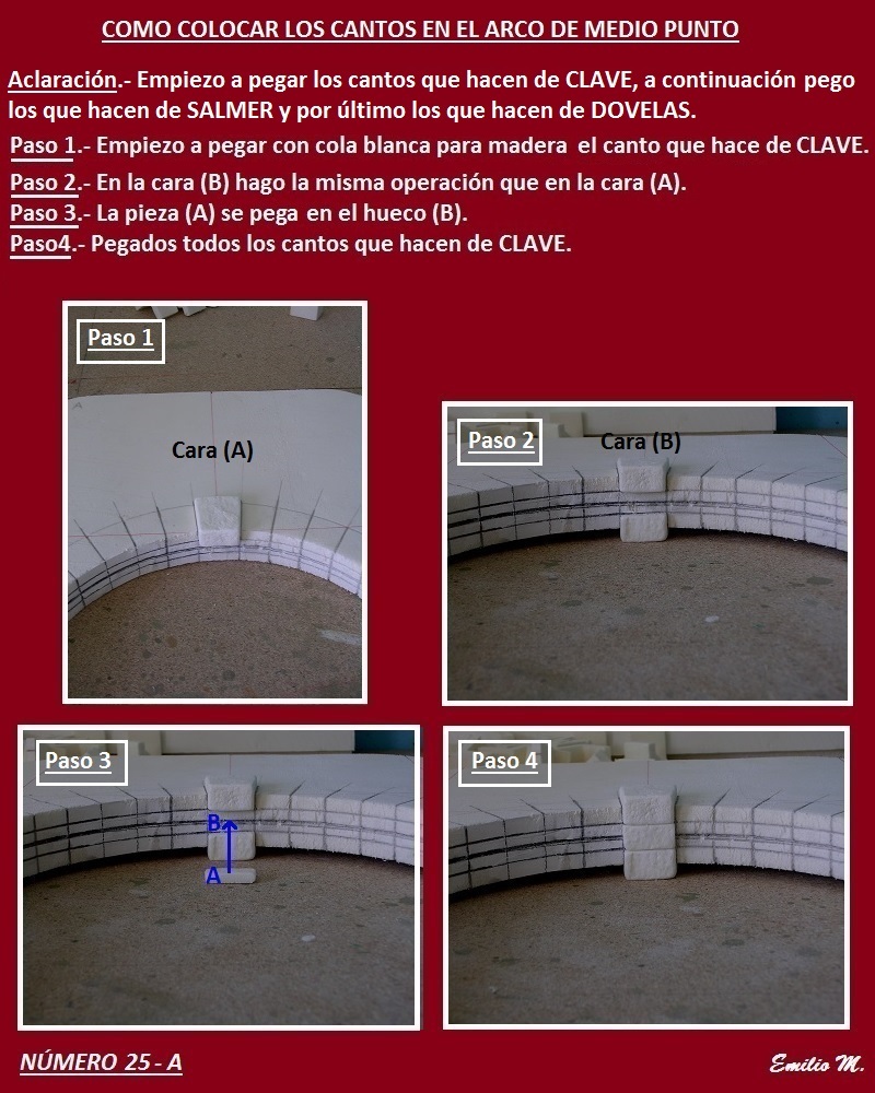

(25 - A.jpg)
(25 - B.jpg)
(25 - C.jpg)
Adjuntos 25 - A.jpg (250KB - 692 descargas)
Adjuntos 25 - B.jpg (254KB - 658 descargas)
Adjuntos 25 - C.jpg (244KB - 690 descargas)

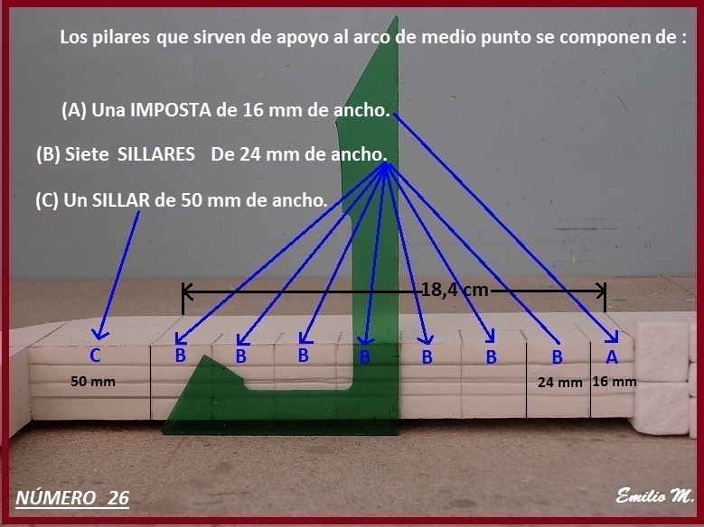

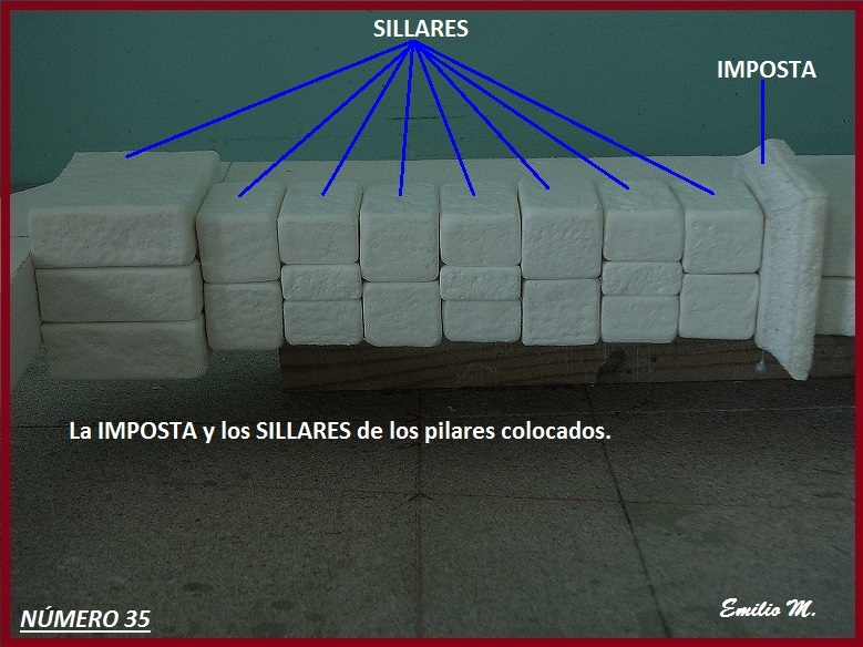

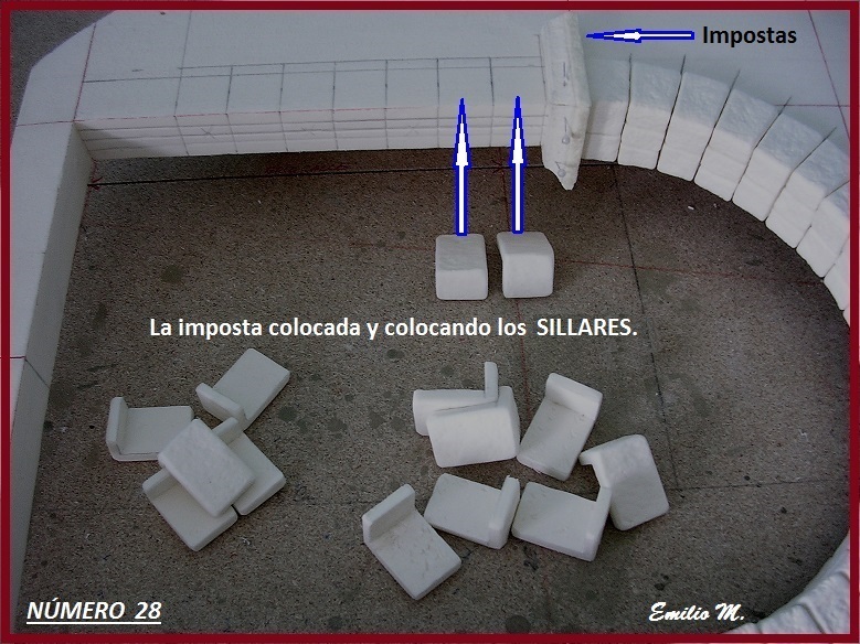

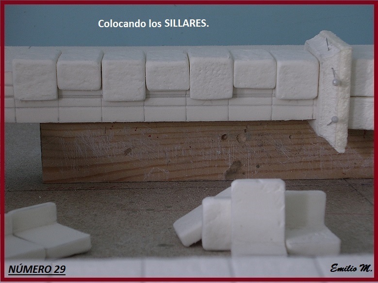

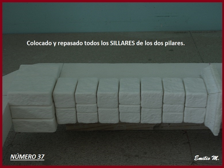

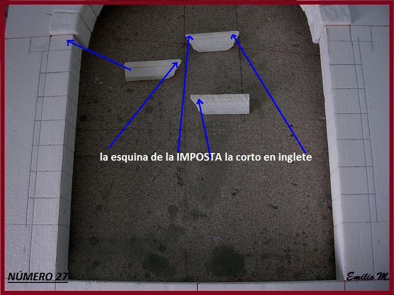

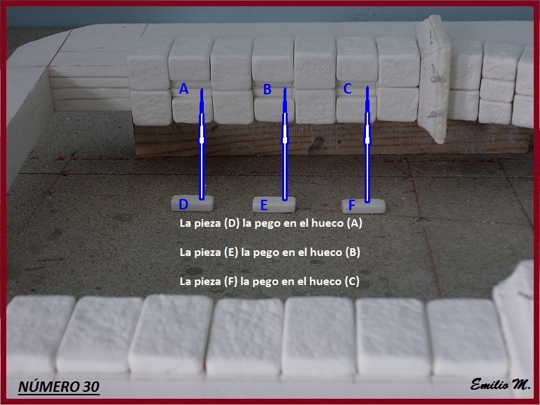

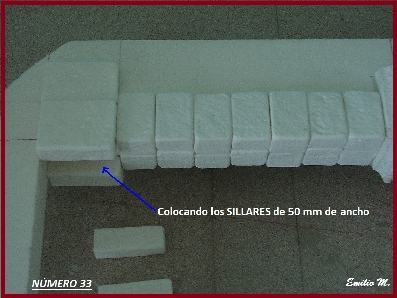

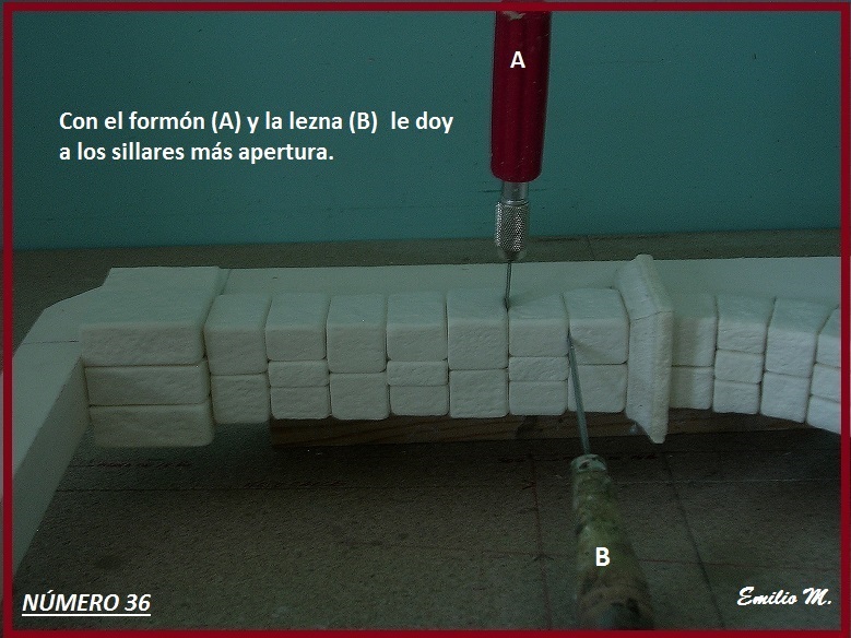

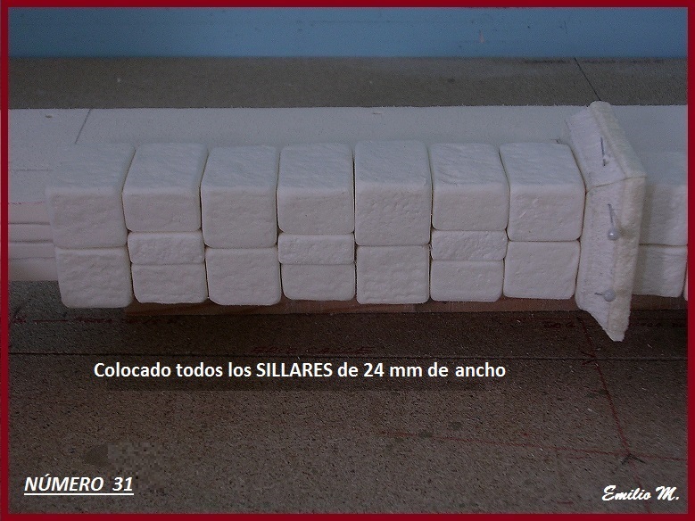

SEXTO TEMA
(26.JPG)
(27.JPG)
(28.JPG)
(29.JPG)
(30.JPG)
(31.JPG)
(32.JPG)
(33.JPG)
(34.JPG)
(35.JPG)
(36.JPG)
(37.JPG)
Adjuntos 26.JPG (159KB - 802 descargas)
Adjuntos 27.JPG (222KB - 710 descargas)
Adjuntos 28.JPG (207KB - 757 descargas)
Adjuntos 29.JPG (158KB - 698 descargas)
Adjuntos 30.JPG (169KB - 701 descargas)
Adjuntos 31.JPG (182KB - 687 descargas)
Adjuntos 32.JPG (198KB - 679 descargas)
Adjuntos 33.JPG (177KB - 688 descargas)
Adjuntos 34.JPG (175KB - 714 descargas)
Adjuntos 35.JPG (198KB - 744 descargas)
Adjuntos 36.JPG (175KB - 623 descargas)
Adjuntos 37.JPG (160KB - 662 descargas)

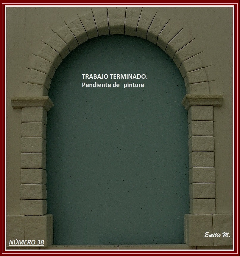

SÉPTIMO TEMA
Arco terminado pendiente de pintar
- -  F I N  - -
