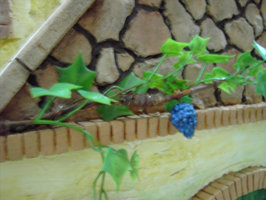

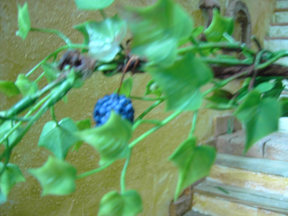

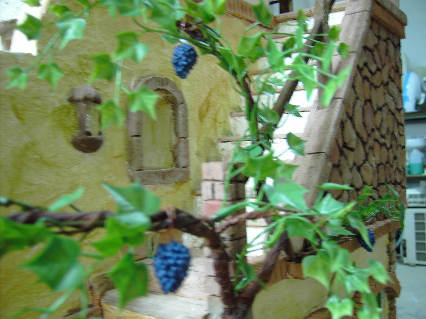

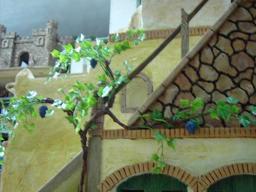

Por fin llegaron las uvas, no son gran cosa, pero menos es nada.

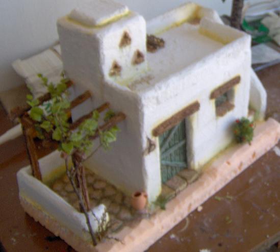

Muy bien aunque te daría un consejo, para hacer la parra , espesa y tapa uniones ,colas y silicona y esconde más el nacimiento del racimo, te recomendaría que le pegaras un poco de musgo verde claro, pero trozos mu pequeñicos, eso imita muy bien el espesor que le dan las cepas además de quedar mejor, que te haya servido..

Hola amigo Cuco, me dejas con los pies colgando, desde que "copiaste la casa de Torres" te has vuelto un verdadero maestro y eso me alegra, me gusta le gente avispada.
Cuco, las uvas de la parra solo están puestas para la foto aún no están terminadas y faltan algunos racimos más, pero muchas gracias por tu consejo, tendré en cuanta tus sugerencias.

Pasaré por alto el detalle del plagio jajajajaja, una cosa, todas mis construcciones van a tener un aire "torresol" ya que más que nada, aparte de ser mi mestrillo inicial, me gusta su estilo que lo identifico en muchas ocasiones con el que utiliza belenes Horadada y ese estilo me gusta.. tonces.. pos se paecerán.. pero yo tengo un toque personal que verá en el belén ya montado, otra cosa, como veras adjunto fotografía para que veas que la parra queda más espesa, nás verde y uniforme.. Saludos!

Nuestro amigo cuco, me acaba de dar una nueva idea para el proyecto de este año, y bueno ya lo vereis cuando lo empiece, os bombardeare con las fotos, para que con vuestra ayuda vaya rectificando. ¿Jóse...?, las escaleras que se ven en la foto... ¿los peldaños, el terminal de encima,(donde apoyamos el pie), es de madera?

Otra preguntilla... ¿cómo hicistes las uvas? se ven deliciosas, ademas de bien terminadas.
Bueno... ya empiezan las mil y una pregunta. PERO QUE PESA SOY. No puedo aportar nada más que amistad, soy una prendiz y solo quizas despues de aprender, podre dar explicaciones a todo aquel que lo necesite, pero hasta entonces... tengo que aprender de los maestros. Un saludo y gracias por enseñarnos.
3949
Querida amiga, de uvas y parras entiende bastante más que yo nuestro amigo Cuco, pero te diré como las hago yo; con un trozo de porex extruido, lo vas recortando hasta que consigas la forma y tamaño de racimo apropiada para tu escala, le pones en la parte superior un rabito de alambre fino y flexible, lo untas de cola blanca, seguidamente coged un trozo de porex de ese que hay de muy baja calidad que se desgrana en bolitas pequeñas, o también hay infinidad de plantas artificiales que llevan esas bolitas pegadas, de cualquier forma, una vez conseguidas las bolitas las pones sobre un papel y vas girando sobre ellas el diseño del racimo que has hecho con anterioridad hasta que quede cubierto de bolitas, con un pincel seco le vas retocando y apañando su forma y si queda algún fallito lo reparas pegando alguna bolita más, después lo pintas del color más apropiado y eso es todo.
Si tienes alguna duda lo dices y te improviso un paso a paso.

Mijita, se me había olvidado contestar a tu primera pregunta, los peldaños efectivamente son de madera vieja.

Como siempre... mil gracias. Lo de la madera vieja... ¿qué clase de madera? ¿cómo la cortas? porque cuando yo intento cortar con la segueta, pues, me sale fatal. En fin... un desastre.

Hola Mijita, la madera que uso es vieja, la consigo en casas de campo en ruinas o derrumbadas, para cortarla he conseguido una sierra ingletadora de profesional en una tienda -no recuerdo el nombre- que es una franquicia a nivel nacional, donde compran y venden herramientas y aparatos domésticos de segunda mano, pero con garantía, me ha costado 160 €, nueva vale 900 €.
Para hacer los escalones, puedes simular la madera, ya sabes, con porex y un cepillo de alambre, después le das con un poco de nogalina diluida con agua caliente y da muy bien el pego.
