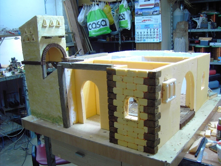

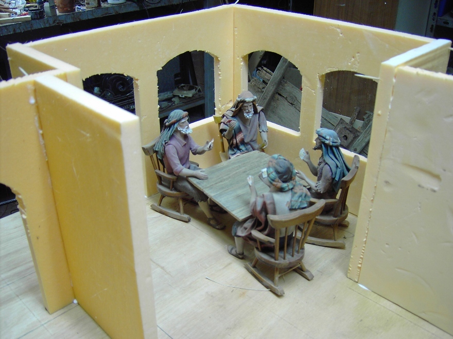

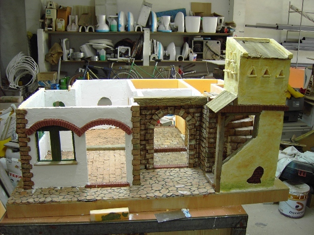

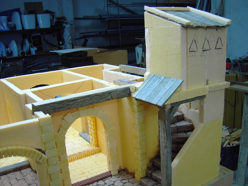

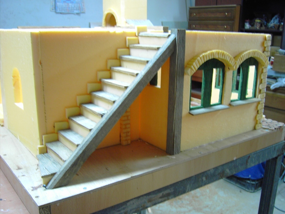

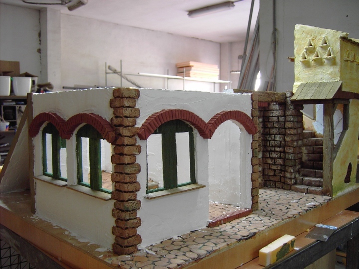

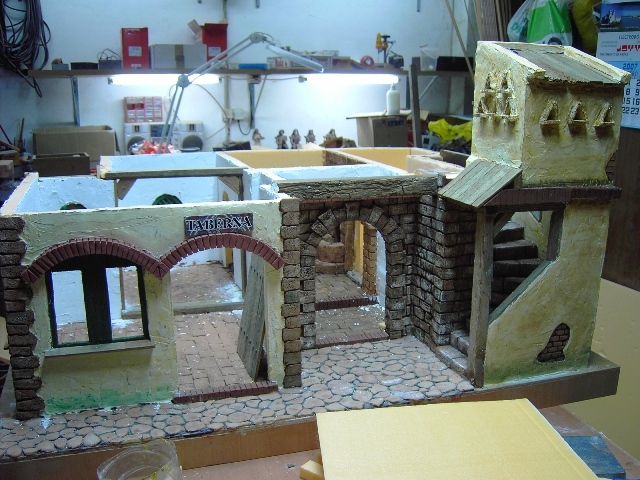

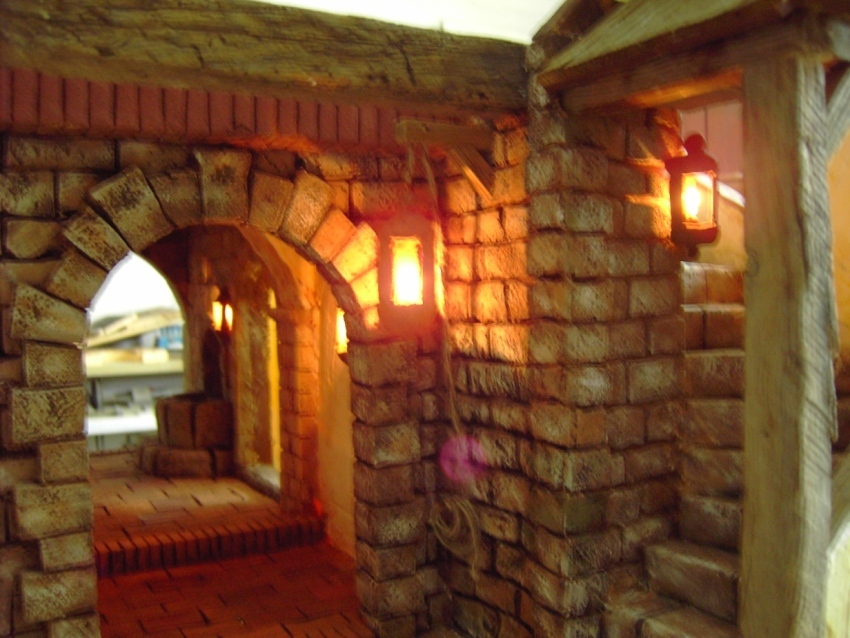

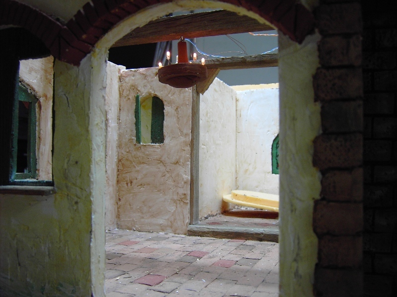

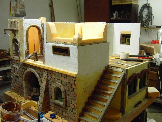

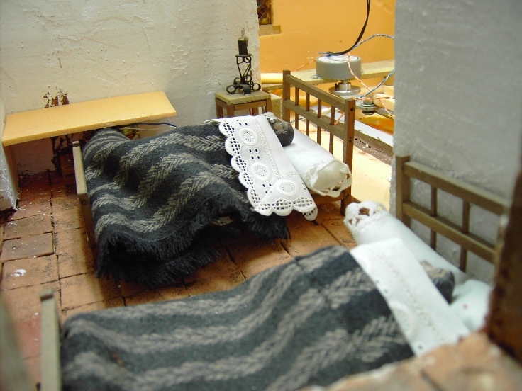

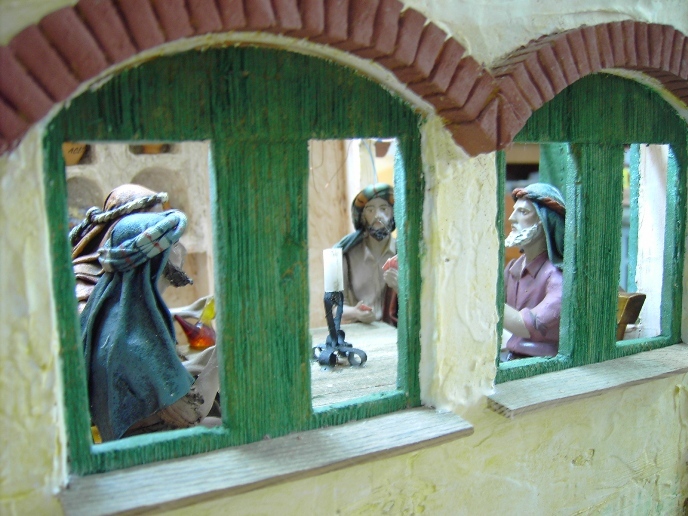

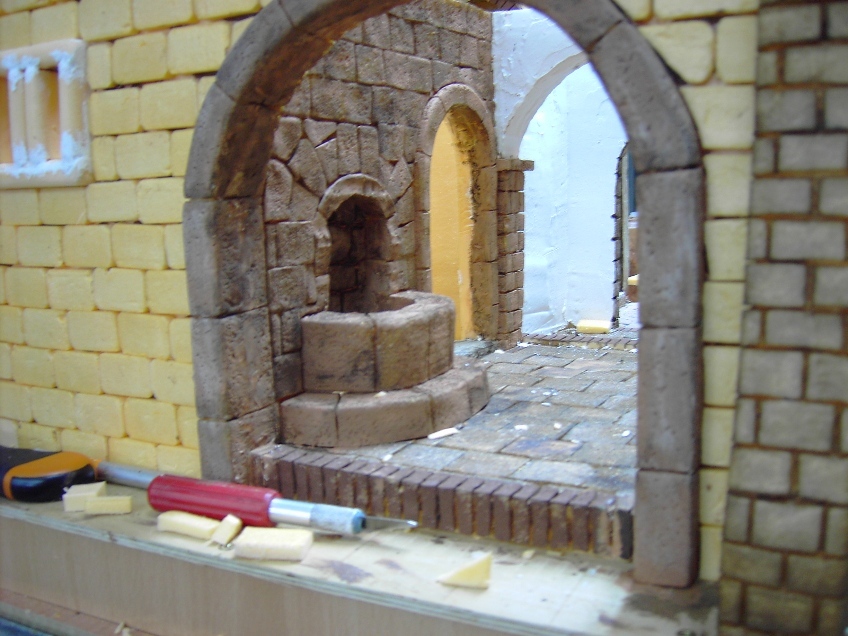

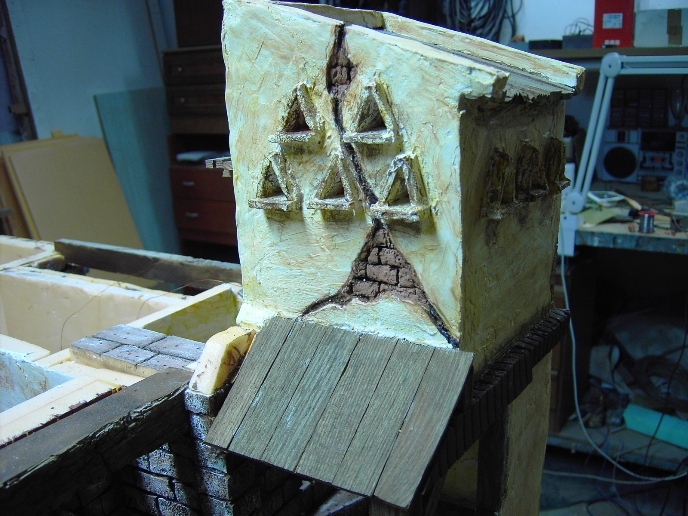

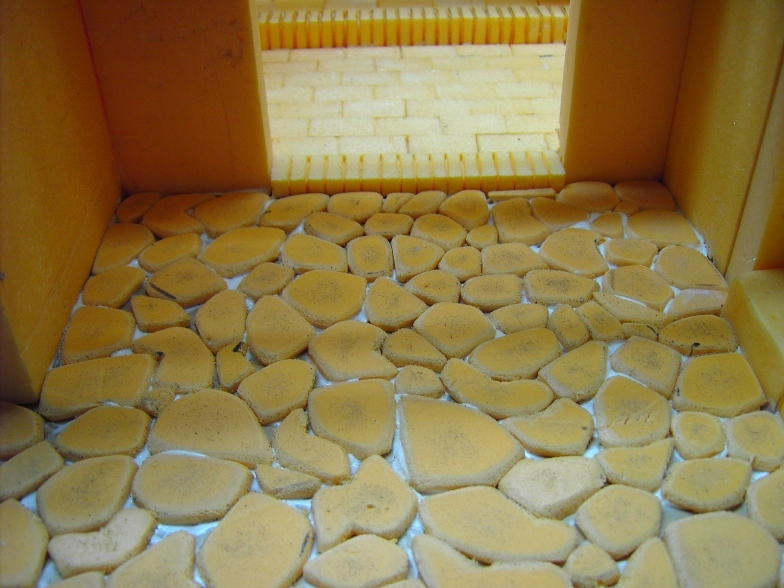

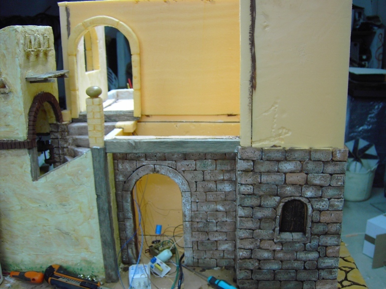

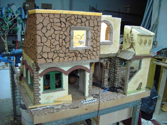

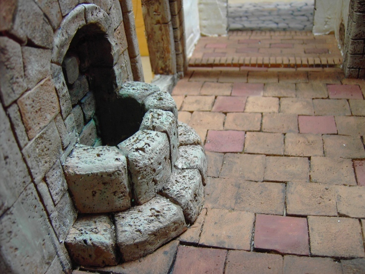

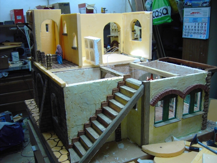

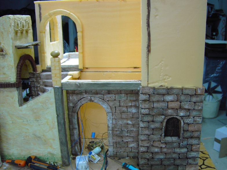

Os voy a poner un anticipo del nuevo proyecto que tengo entre manos para este año, más adelante pondré un paso a paso.

Madre mía... todavía me queda mucho que aprender.
Esta fabuloso, sobretodo, la forma de darle altura sin desproporcionar la parte de abajo.

Un bonito trabajo José, muy laborioso, y muy cuidados los detalles, me gusto ese detalle de colgar los faroles en vigas y sujetos por cuerdas, estos pequeños detalles dan vida a ese magnifico conjunto que entre manos tienes, como calificarlo?...... majestuoso, simplemente.

Como te comenté ayer, estás dándole un aire más hebreo a tus construcciones que me encanta, este año tu Belén todavía lucirá más espectacular.

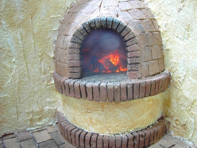

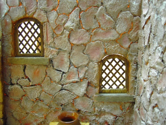

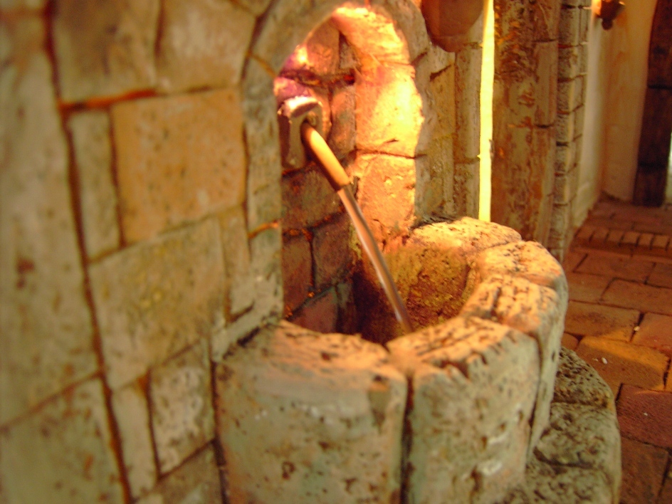

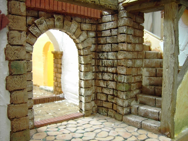

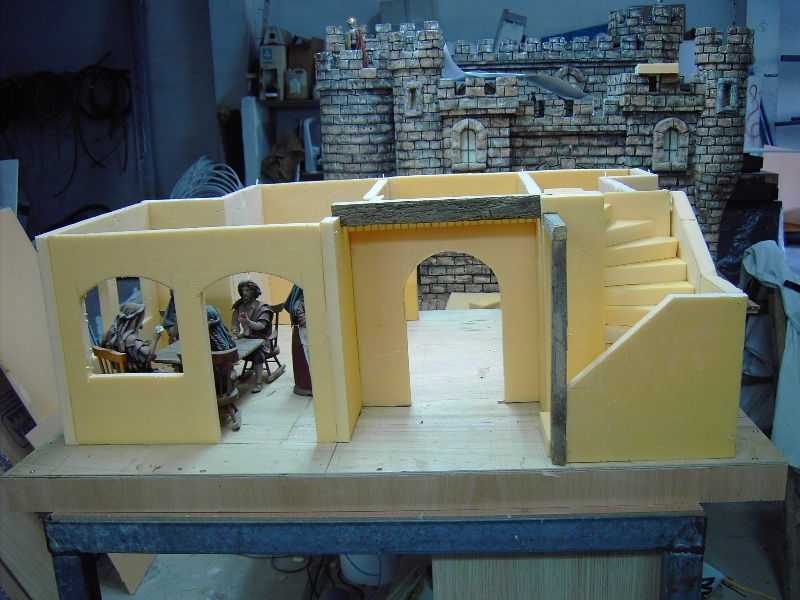

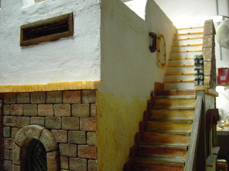

Algunas fotos más del proyecto 2007.

Buen trabajo. El fuego es fantástico.

No quiero inundarte de preguntas... por lo que decido solo alagarte. QUE SUPER TRABAJON, chico... yo creo que esto es un buen trabjo y muy laborioso, ademas de minucioso y bien logrado. """" Hay que ver """ que dormitorio, posada, escaleras, fuente, ventanas,etc, etc, y más etc. (Formidable). Solo una pregunta , ¿las lamparillas, también las haces tu?

Gracias por vuestros Posts.
Mijita, si te refieres a las lamparillas de las mesitas de noche, las hago yo, pero son copiadas de unas que venden iguales, las ago con chapa de las latas de conserva, voy cortando tiras de 5 m/m., les doy la forma con un alicate de punta redonda y las estaño con un soldador de pistola.
Si te refieres a las que hay en la calle, también las hago yo, pero estas están hachas con POXILINA y pintadas con arcilla mezclada con cola blanca de carpintero.

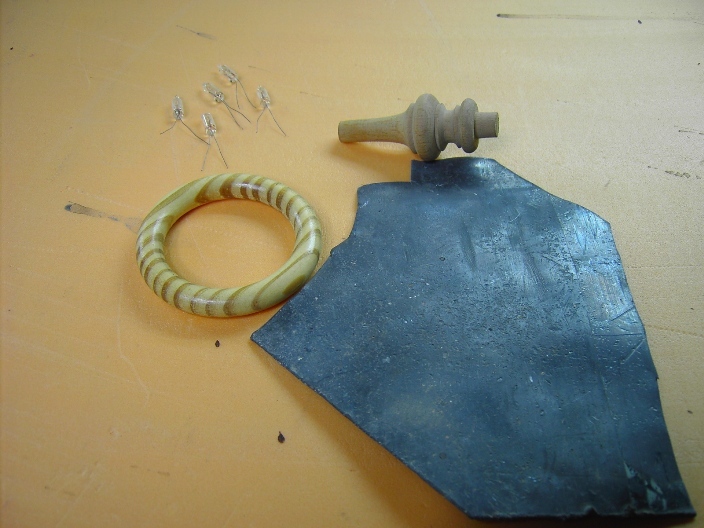

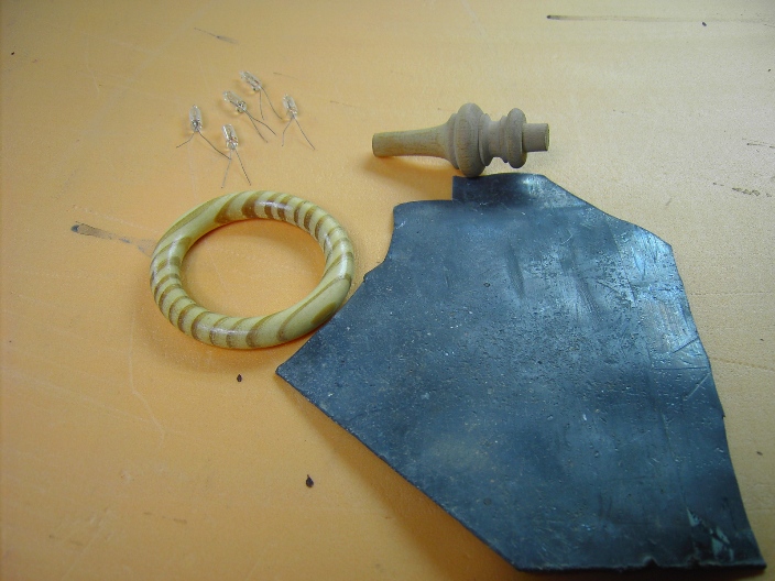

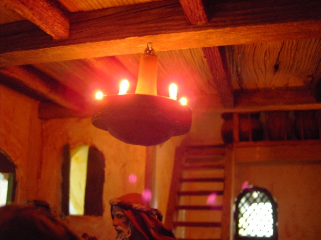

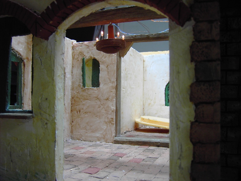

Pués yo te pregunto por las que pones en el techo ,que me encantan y además decirte que te va a quedar que va a dar gusto verlo.
Ya he visto alguna cosica que igual hasta te la copio ( pa que suene bien: que igual aprendo de tí a hacerla )Ya te pedire las instrucciones ....je,je
Un abrazo y a seguir trabajando
3949
Hola Conchi, si te refieres a una que voy a poner a continuación, las hago con un aro de madera de las cortinas, un palillo torneado, un trozo de lámina de plomo y cinco lamparitas de 12V., es bien sencillo, para ti está chupada.

UY,UY,UY,UY................Ya sabes que la electricidad no es mi fuerte ¿ donde puedo conseguir la lámina de plomo? ¿ vale igual lámina de estaño?Además no crees que esta hermosa lámpara se merece un paso a paso ?? je,je,je así sería más fácil para mi que esto de pensar como pondría el arete o el torneado o la laminita igual termino haciendo una bicicleta en vez de la lámpara ( soy capaz)
Un abrazo y anda anímate al paso a paso
3949
Bueno Conchi, mañana te pondré un paso a paso de la lámpara, no vaya a ser que te salga una bicicleta y eso es anacronismo puro.

Buenos días amigo José, cuando pude ver las primeras fotos que colgaste de este trabajo, me quede anonadado, al ver hasta donde llevas los detalles, al ver estas segundas fotos me quede perplejo, de seguir viendo hasta donde llevas los detalles, tienes entre manos un trabajo fantástico, muy detallado, consigues un efecto en las piedras que me gusta mucho, debo reconocer, que tiene muchos rincones y cual de ellos mas trabajado y logrado, observe, que las figuras de dentro de la posada, los cuatro jugadores, tienen todos movimiento en uno de sus brazos, todo el conjunto es fantástico, pero, crees que deberías esconder tanto, esos cuatro jugadores de cartas, no crees que quedarían mas a la vista sentados alrededor de una mesa fuera de esa magnifica posada que estas haciendo?, espero que no te moleste esta pregunta, animo amigo José, solo puedo decirte que es fantástico tu trabajo. Con admiración, atte. Geko.
