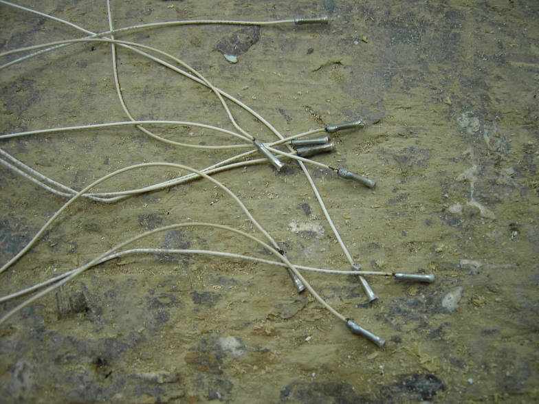

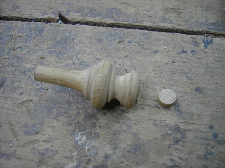

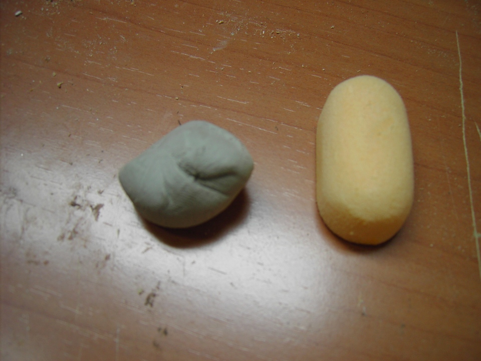

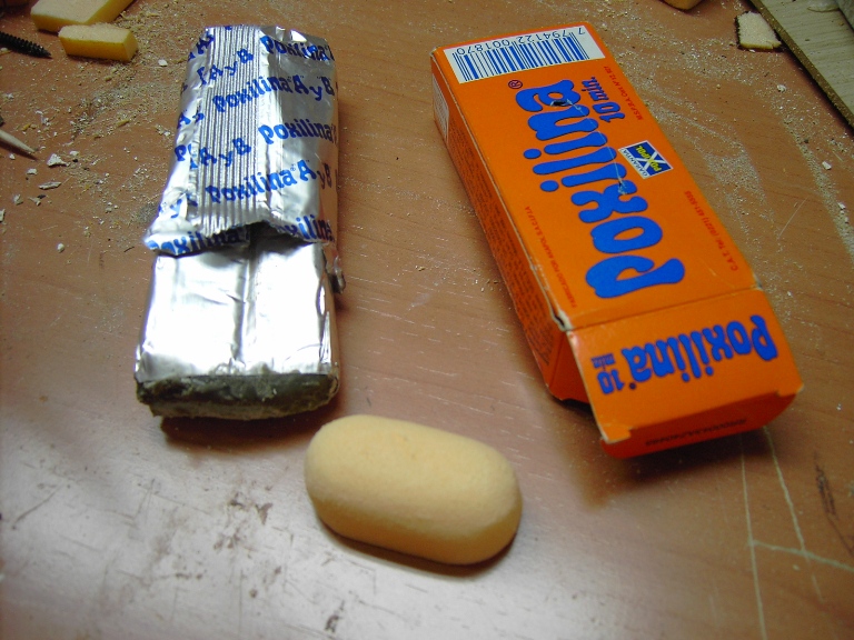

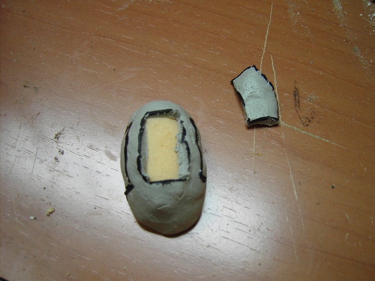

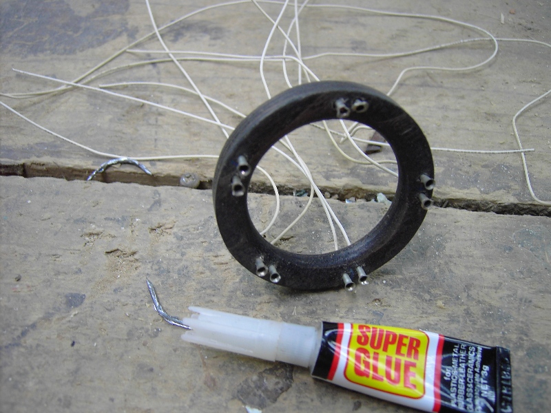

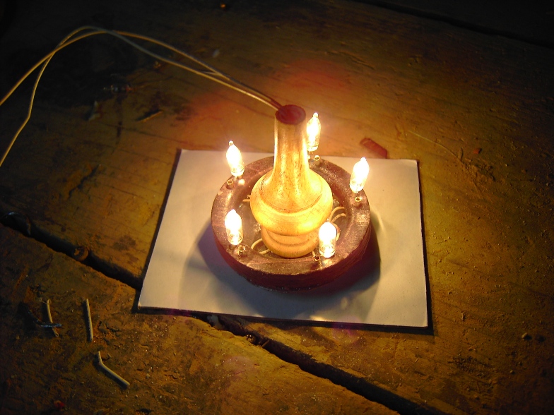

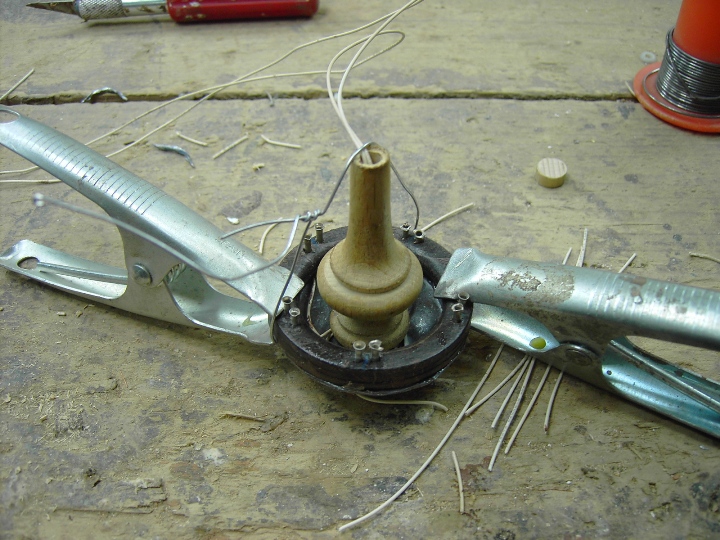

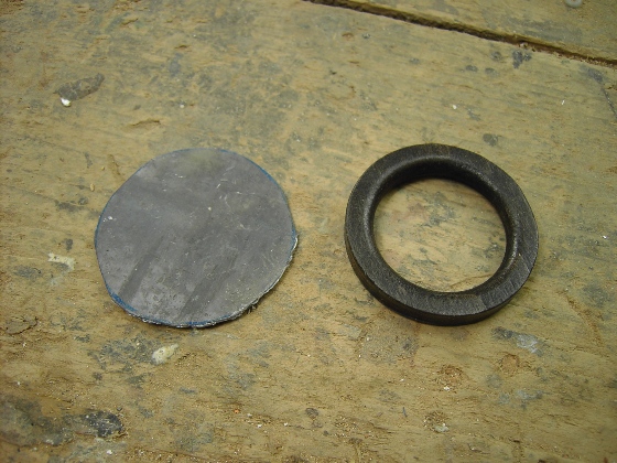

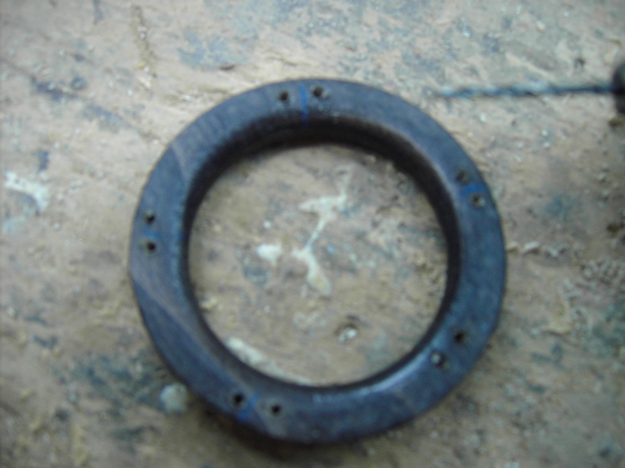

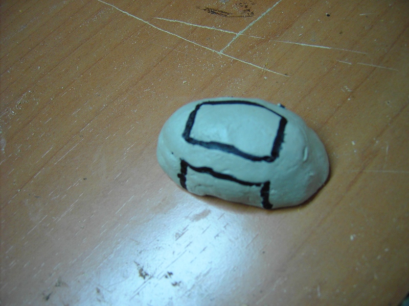

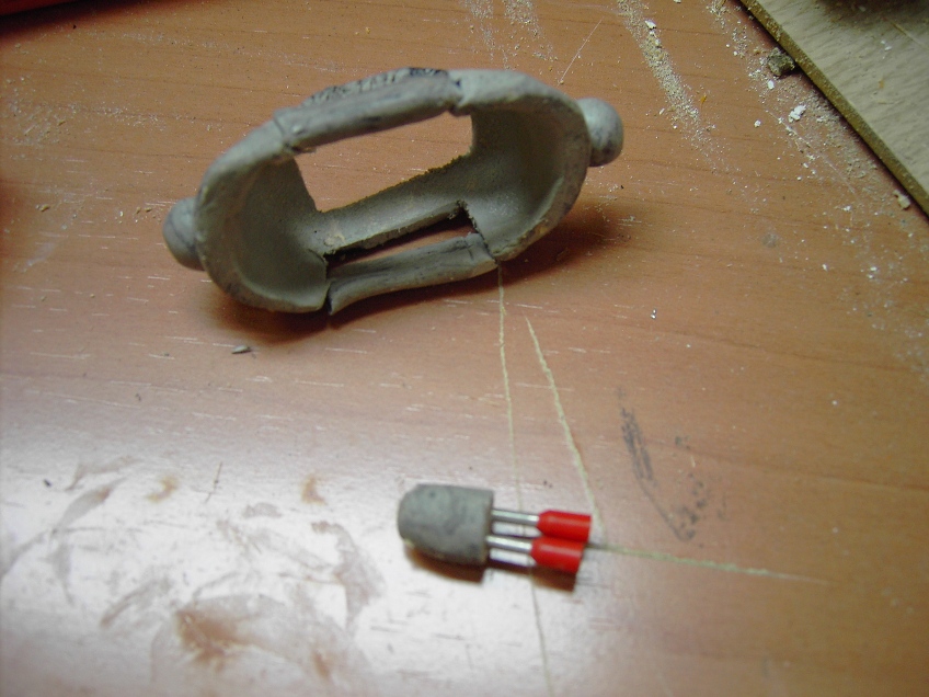

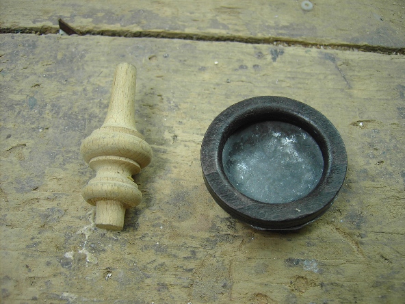

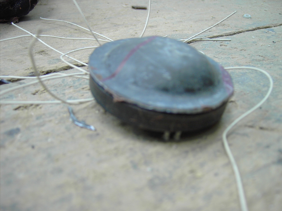

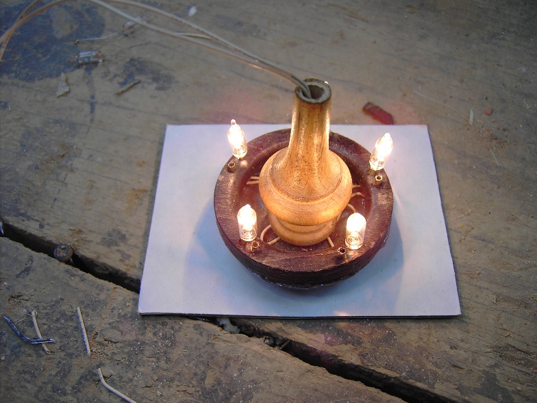

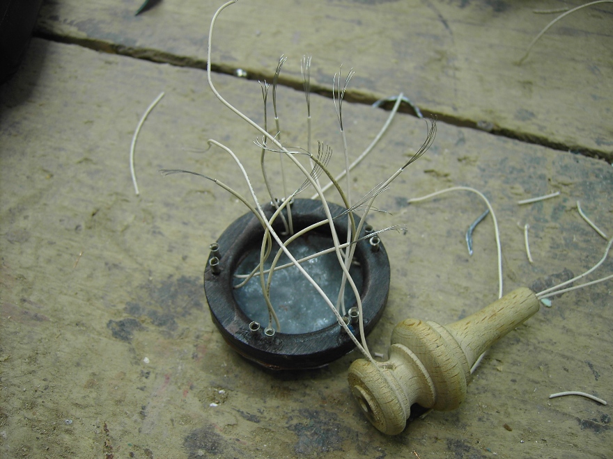

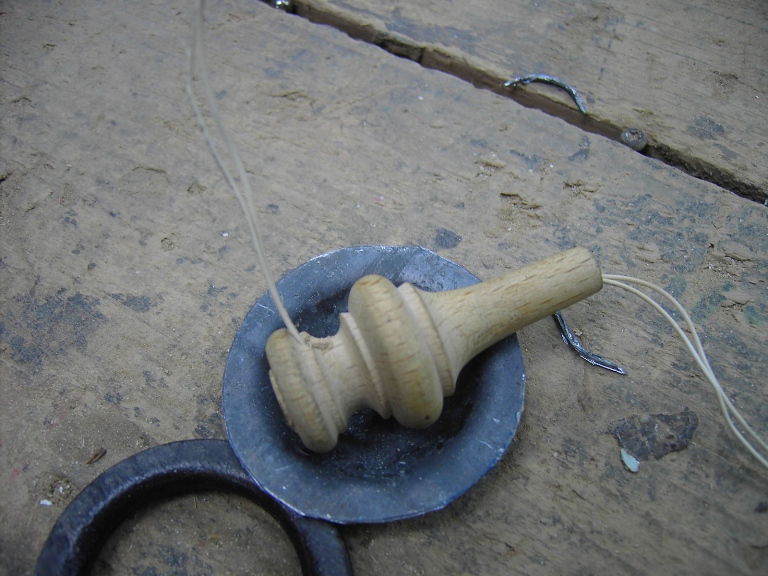

Buenas noches noches Conchi, te pongo la lámpara, me ha salido una chapuza, pero a buen entendedor pocas palabras bastan, posiblemente se me haya olvidado poner algún detalle pero tú pregunta, pregunta, que para eso estamos.

Muchas gracias José por tus explicaciones fotograficas, pero eso , por lo menos para mí, es un liote de los gordos,(me refiero a las conecsiones de los leds), soy muy torpe y miedosa para todo lo que se refiere a la electricidad, tendré que hacer unos cursillos acelerados, porque ya voy a empezar con el proyecto del diorama y por lo que me estoy temiendo... solo va a llevar una ó dos luces, y claro está... tendre que molestar a álguien para que me enseñe, por que soy TORPE, TORPE Y TORPE.

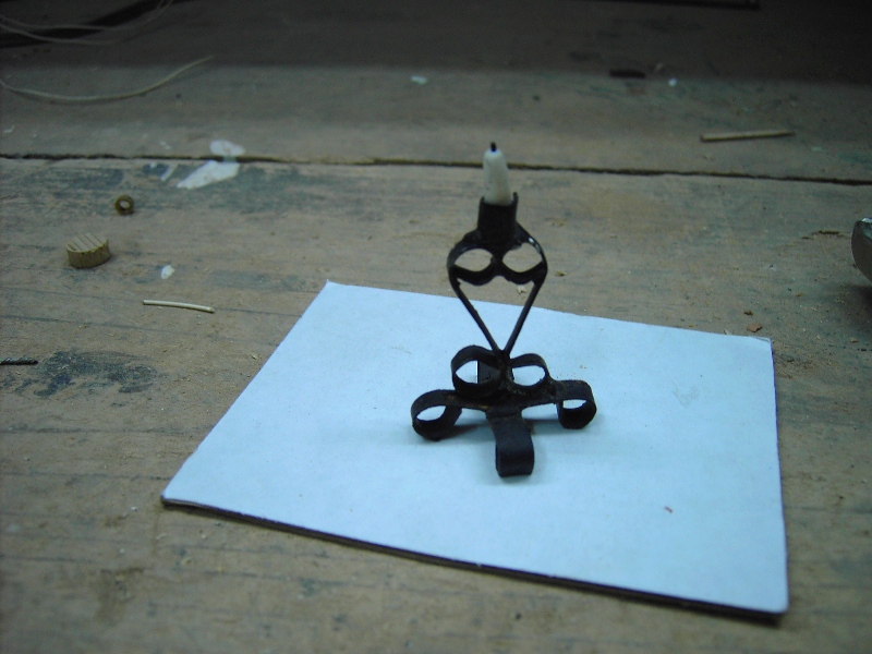

Se me olvidaba... ya tengo lista una de las lamparillas de forja (latón conservas) pero... ¿cómo la pinto? y lo de hacer los farolillos, pues creo que como estoy haciendo unas cositas con pasta fimo... igual me atrevo y hago alguna. Cuando esté menos ocupada, subiré alguna foto para que veas lo buen profesor que has sido. Un saludo, de la forera de las mil y una preguntas.

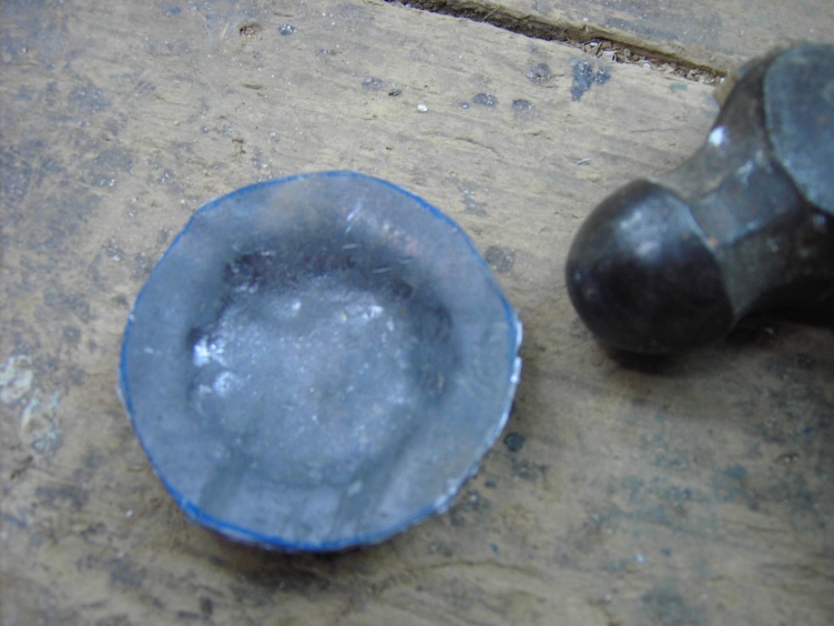

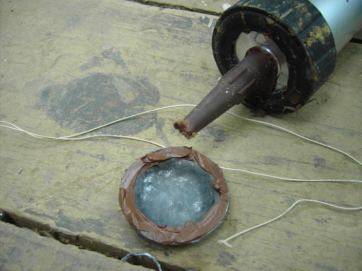

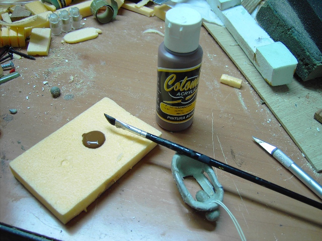

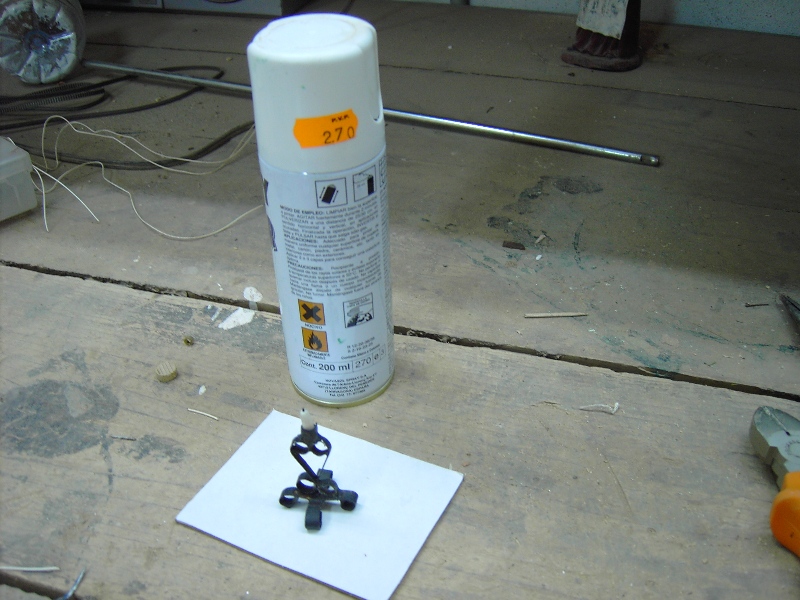

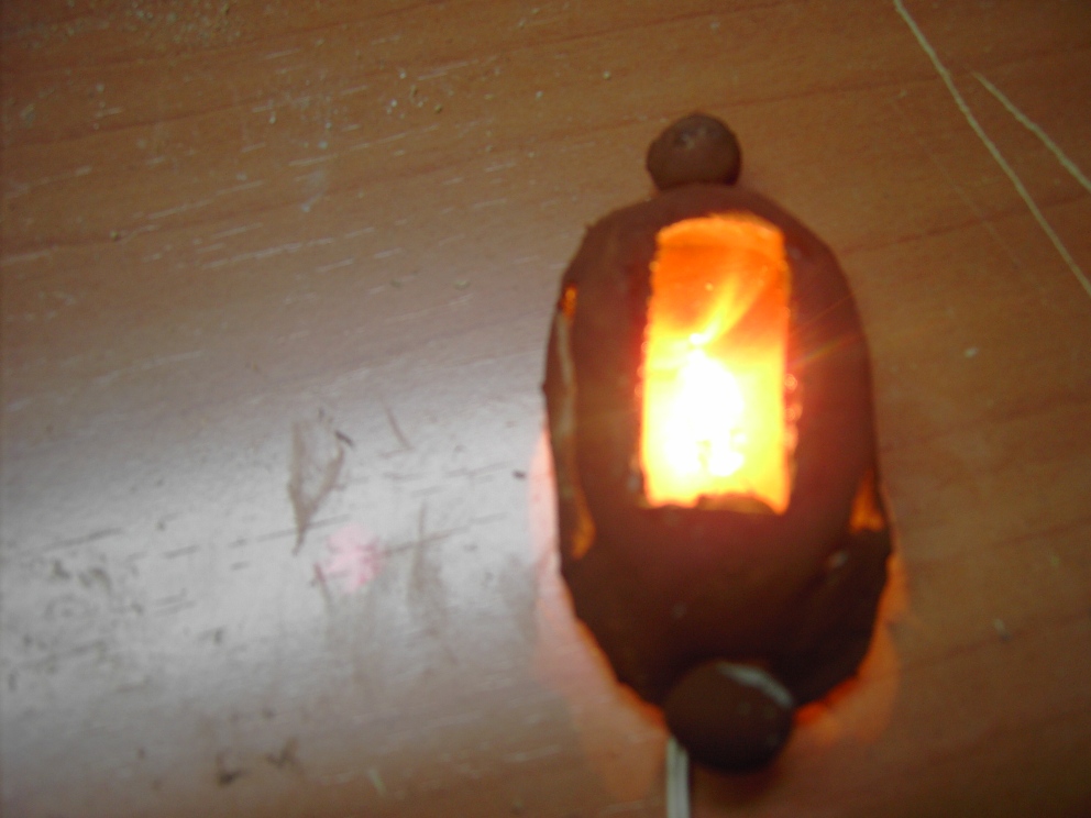

Mijita, las lamparillas de las mesillas las pinto con spray negro, pero vale cualquier otra pintura y también otro color si lo deseas, nunca mejor dicho, para gustos colores.

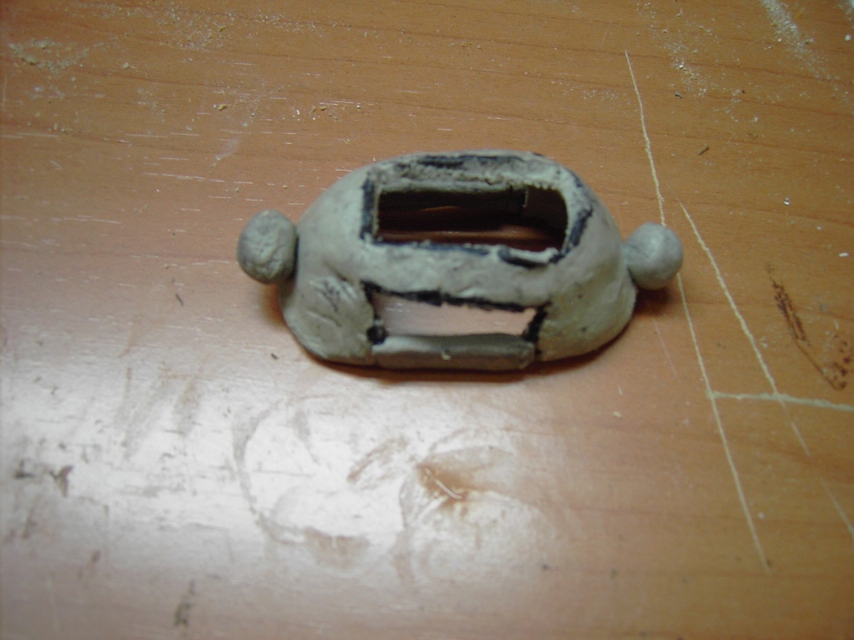

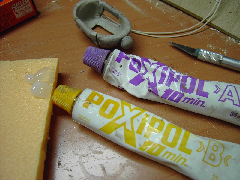

Te pongo un pequeño detalle de como hice las lámparas de pared, pues no se me ocurrió hacer un paso a paso entonces, pero con lo expuesto creo es suficiente para captar la idea.
Espero te sirva de ayuda.
Saludos campeona.

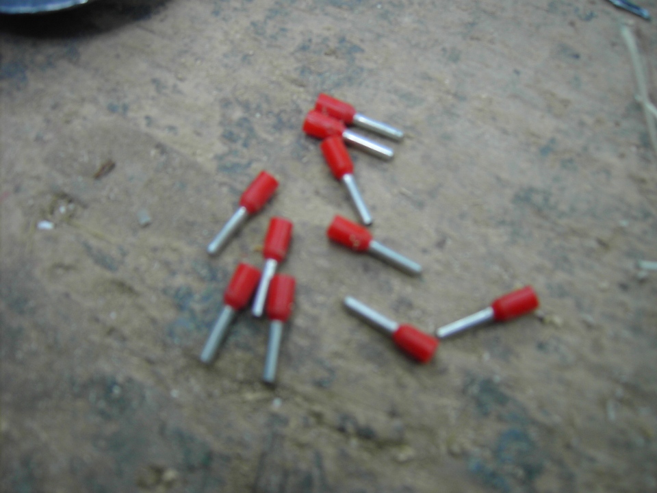

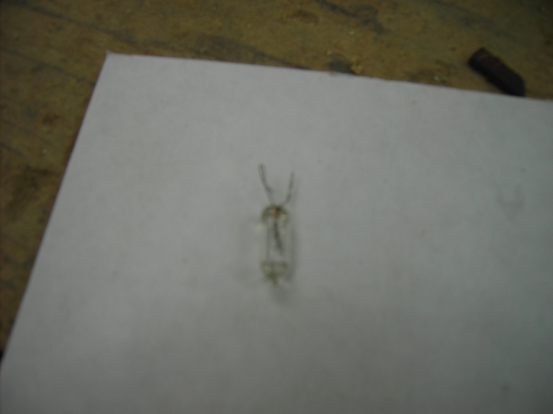

Como voy a vajar a por unas cosillas...me voy a permitir el lujo de preguntarte... ¿esto qué es y como se llama?, los leds ¿son de algunos vatios en especial ?
Hay.............. disculpa tantas preguntas, pero es que mi cabezita no para de estudiar y me tiene empanaita.

Gracias José David por tu “paso a paso”... ¿por qué lo pongo entre comillas?...yo misma te contesto... porque te falta alguna cosilla que explicar ji ji.
Me encanta tu lámpara de brazos... y sobre ella van mis dudas.
Comienzo con las preguntas:
¿Las hembrillas rojas son las que empleas como portaleds... quitándole la protección plastificada roja?
¿Por qué pones dos hembrillas para cada led y solo empleas una? ¿para qué se pone entonces la otra?
¿Podrías indicarnos esa masilla amarronada con la que pegas la estructura de la lámpara qué es?...por la forma del tubo aplicador parece algún tipo de silicona ¿es así?
Como inexperta en chispas... no se me queda claro la conexión real de todos los cables... ¿podrías poner alguna fotico o algún dibujo aclaratorio (si la foto ya no es posible) que aclarará este tema?
Y por último... ¿podrías decirnos en qué posición has puesto el llamémosle “transformador” empleado al colocar 5 leds?
Muchas gracias anticipadas y perdona a esta preguntona.

Mijita, Suny, Conchi, esas cosas rojas o hembrillas como vosotras les llamáis, son terminales huecos de 1 m/m., y no son leds, son lámparas a 12 V.
Suny, para que encienda una lámpara debemos aplicar voltaje sobre sus dos polos, por tanto debo de utilizar las dos hembrillas, o sea, no sobra ninguna.
Para conexionar las lamparitas solo tienes que hacer dos grupos de conexiones, llevando a cada uno de ellos un polo de cada lamparita, es decir, si tenemos 5 lamparitas debemos llevar a cada grupo 5 cables de salida más uno de entrada.( si no te aclaras luego te pongo un esquema)

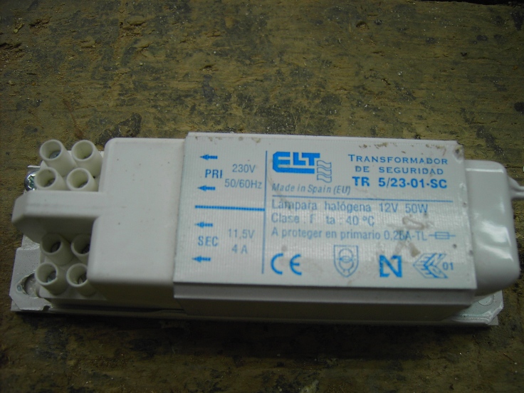

OK. todo está bien claro, lo pondre a la practica esta noche, pero... Después de hacer estos pasos (que lo pienso hacer en dos farolillos) , pues ¿dónde va conectado ese cable ? me puedo imginar algo, pero igual me equivoco.
3949
Hola Mijita, el cable que va a la lámpara tienes que conectarlo a la salida del trasformador, o sea, donde pone 11,5 V., y donde pone 220 V a cualquier en chufe de la casa, venga mujer que está chupao.
