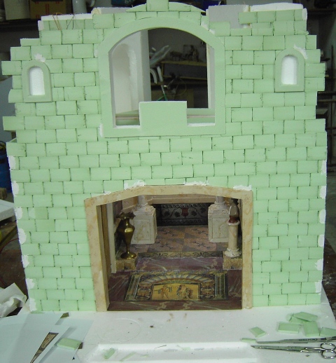

Las paredes y demás las as unido con la misma espuma de polioretano ?
3949
Efectivamente Antonio, yo uso espuma de poliuretano, pero también se puede usar silicona, polímero, cola blanca, ceys porex o cualquier otro pegamento sin disolventes.

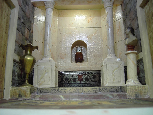

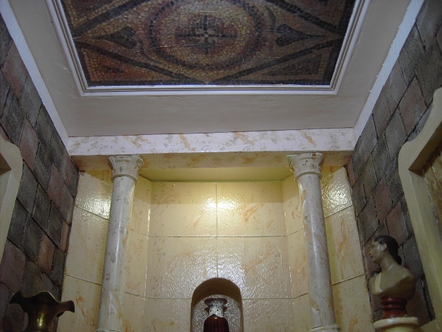

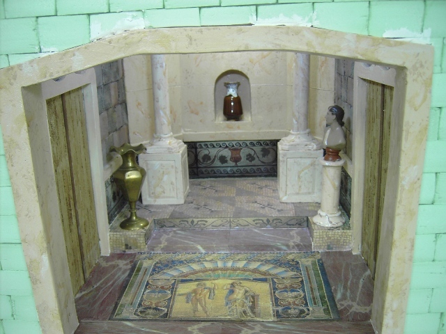

Definitivamente estoy enamorado de tu Palacio me encantaa!!! no vendría mal algún paso a paso consideralo porfa, el piso y la parte baja de la pared que parece una greca, son impresas? si podrías compartirlas serviría de mucho, por otro lado me gustaba más como se veia el busto al centro, mas que el jarron que has puesto, el busto al centro le daba un aire más Egolatra, como debio ser Herodes, en aquel entonces al vivir en un palacio lleno de lujos, Un saludo ah y en definitiva algo me copiare de tu palacio
3949
Los bustos siempre han estado en pedestales en sitios bastantes visibles, precisamente por la egolatría tan acentuada que padecían estos individuos.
El paso a paso lo tengo muy difícil, pues apenas tengo fotos debido a lo poco que me puedo recrear por falta de tiempo. El suelo y zócalos son imprimidos en vinilo y después pegados en su lugar.
