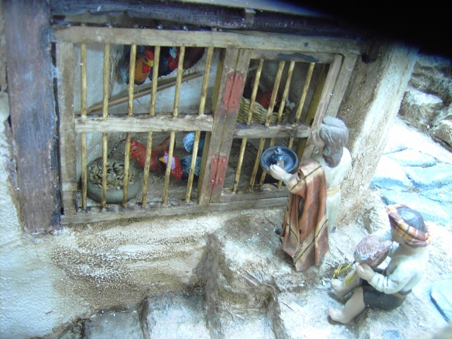

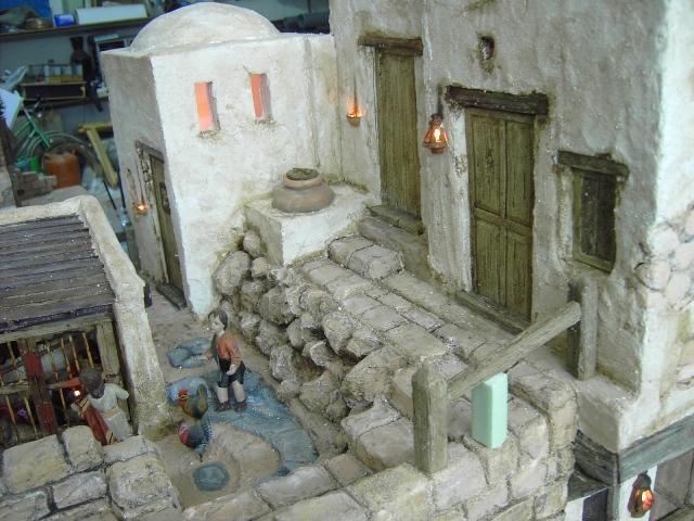

Esto si que es un trabajo bien hecho. ¿Las bisagras son de verdad?
Hola Asun, creo te refieres a estas bisagras, son de verdad, la puerta abre perfectamente, la tengo cerrada por aquello de que no se vayan las gallinas, jeje.
Gracias por tu opinión.

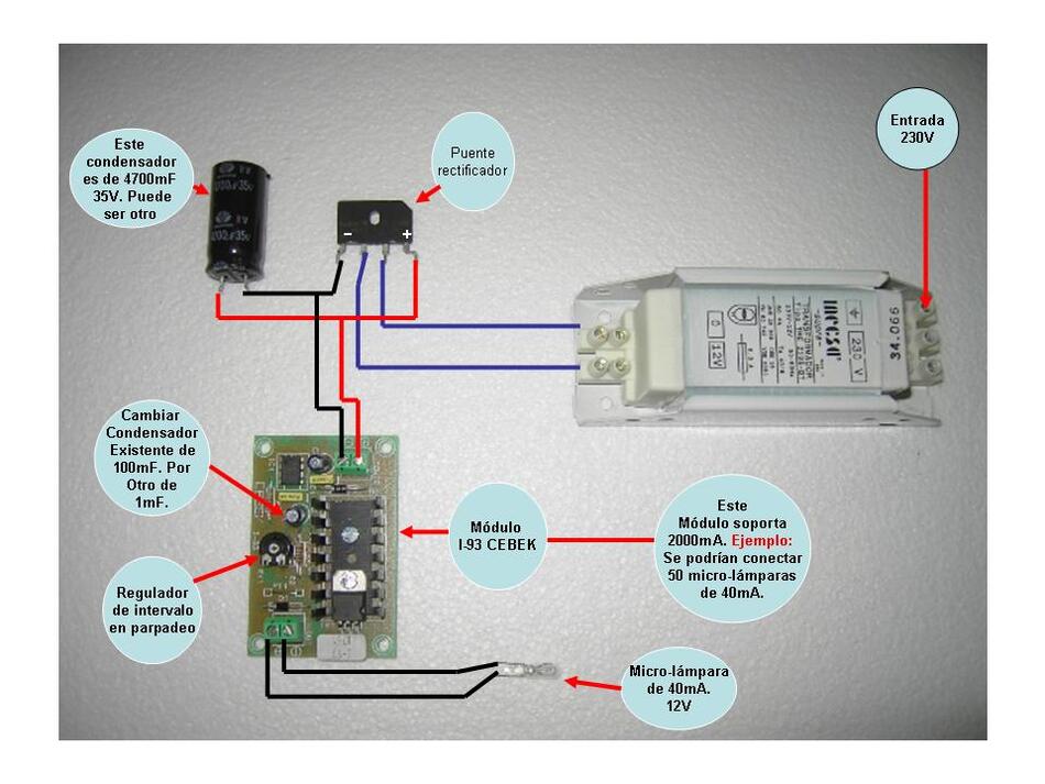

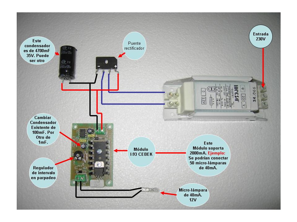

¡Claro que sí Nonsei! Solo se trataba de una broma, dime que clase de iluminación quieres utilizar; micro-lámparas, neones o leds y te pongo un esquema. A mí, particularmente son las micro-lámparas las que más me gustan, incluso le podríamos hacer el parpadeo característico para darle más realismo.

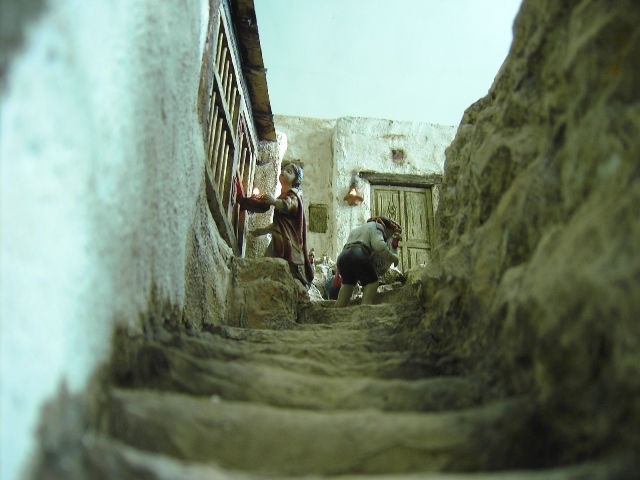

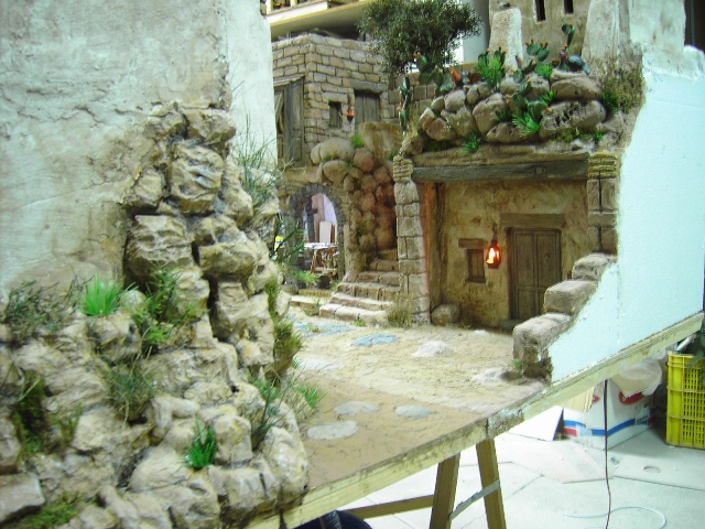

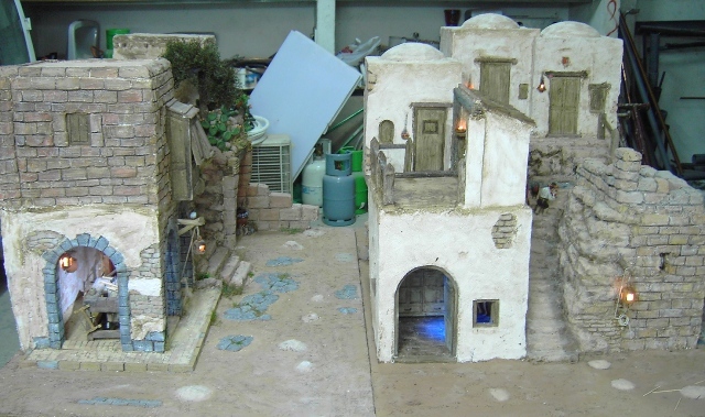

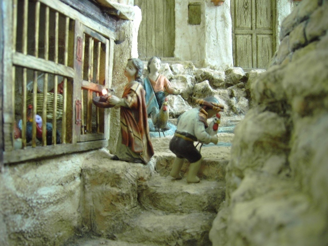

Subo unas fotos del trabajo y lo doy por finalizado, aunque faltan algunos detalles que serán terminados en el montaje.

Vaya preciosidad David. esta genial maestro...Ahora a seguir con el mío, con variantes claro, asi que no borres nada...eh. ni se te ocurra. jejeje..
FELICIDADES MAESTRO...Recibe un cordial saludo amigo...

Te mando esquema de micro-lámparas si no entiendes algo lo dices.

HOLA DE NUEVO, yo me refiero al suelo de el nucleo de casas que as subido ah Y POR CIERTO ES PRECIOSO !!!!

Kiny12, las piedras son hechas en el sitio que están con yeso y pintadas con imitación a pizarra, el resto de suelo también lleva una capa de yeso muy blando y con una brocha le voy haciendo algunos relieves y pintado del color que te guste, en mi caso es un marrón con tono rojizo, pero vamos....hay más colores.

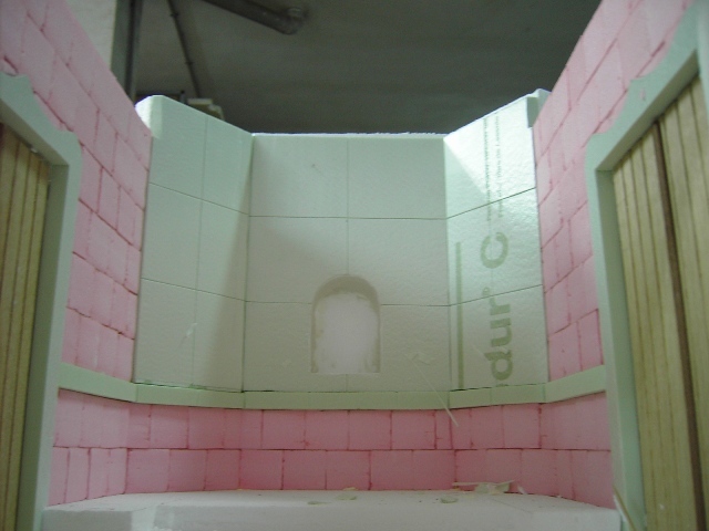

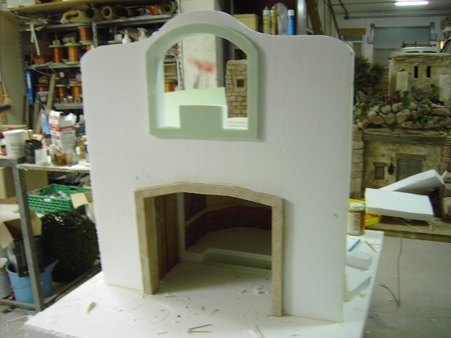

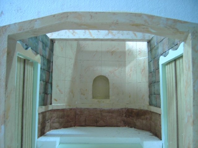

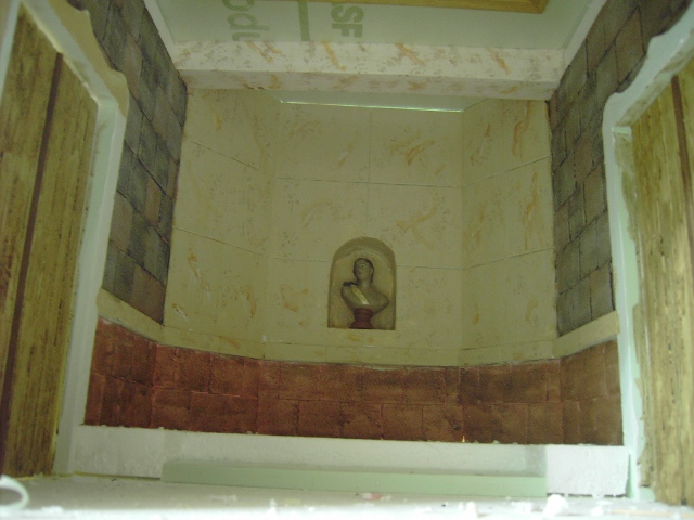

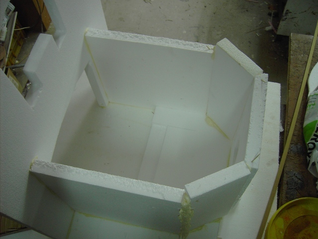

Os pongo un adelanto del nuevo palacio de Herodes, no sé si me dará tiempo a terminarlo para este año o quedaría para el próximo. La idea es hacerlo en módulos para facilitar el transporte, limitar su volumen para guardarlo y de paso nos permite una mayor flexibilidad en su montaje.

De verdad, muy bonito, si asi empieza ¿cómo terminará?.
