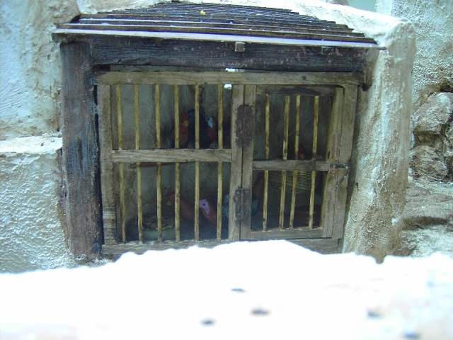

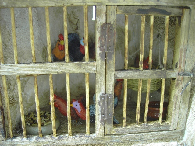

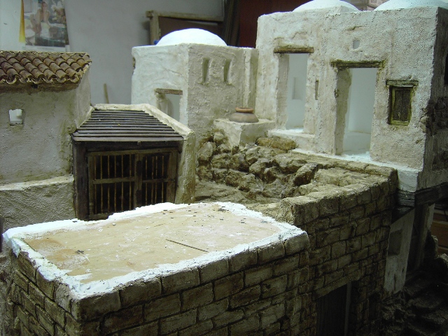

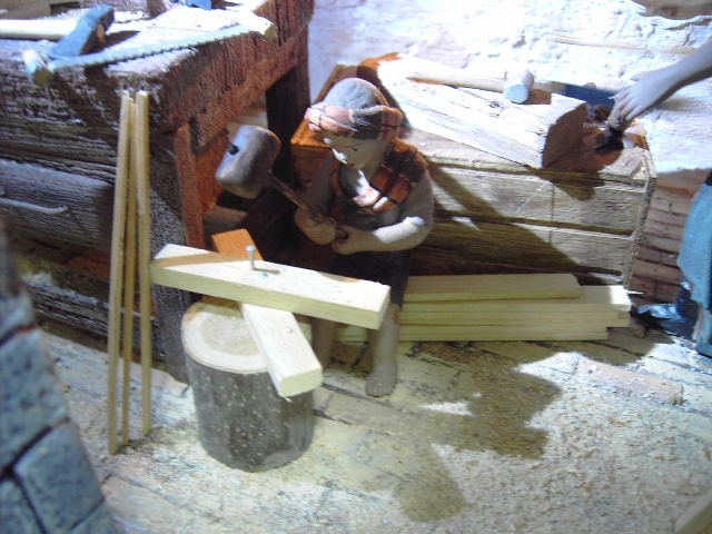

Ja, ja, pero que bonita escena
1266
Málaga
1266
Málaga

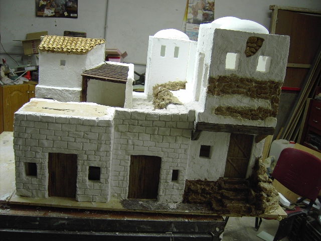

Esta es la escena, ufff, que no sabia donde la había metido....
(PICT5837 (1).JPG)
Adjuntos PICT5837 (1).JPG (179KB - 159 descargas)
Adjuntos (0KB - 134 descargas)
Adjuntos (0KB - 135 descargas)
352
O grobe-Pontevedra
Vaya detallazo, más bonito,.... está genial.. es una gozada ver tanto detalle junto... veremos que puedo hacer yo ante semejante trabajo.
Un cordial Saludo David..y me voy a seguir trabajando. que me queda muuuuuucho... Gracioas amigo..

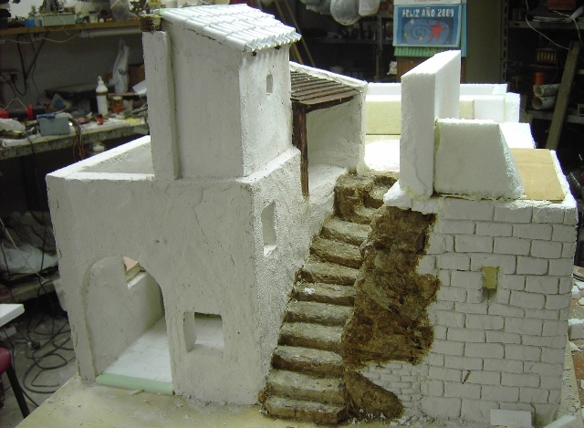

(PICT5848.JPG)
(PICT5850.JPG)
(PICT5851.JPG)
Adjuntos PICT5848.JPG (164KB - 194 descargas)
Adjuntos PICT5850.JPG (156KB - 196 descargas)
Adjuntos PICT5851.JPG (159KB - 200 descargas)

Pon mas fotos David,que no nos cansamos de admirar tus teabajos!!!!
332
El año pasado te seguí durante todo el verano. Este año parece que has comenzado más tarde pero vaya máquina de trabajar, casi no me da tiempo de asimilar todos los trabajos. Enhorabuena te felicito una y mil veces. Saludos.
Logroño
Me encanto todo. Me gustaría saber hacer esas piedras tan reales y la pintura está muy bien conseguida. Lo dicho muy bonito.

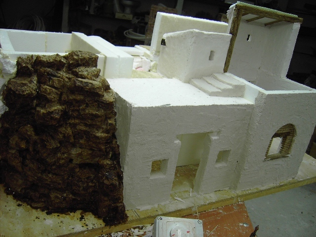

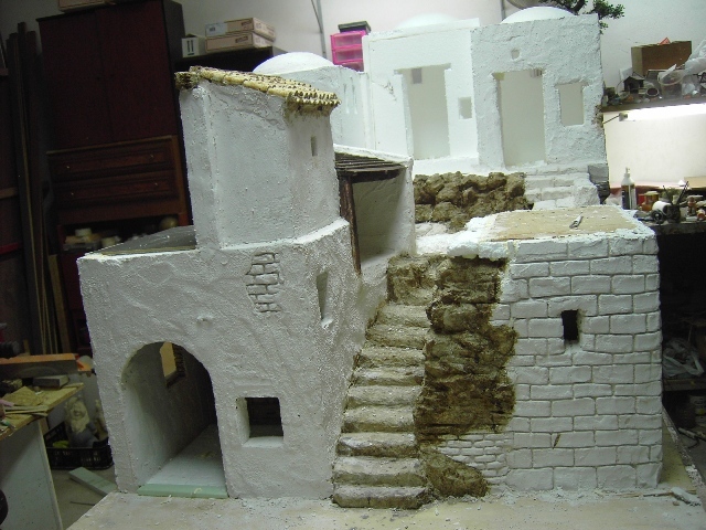

Algunas fotos más.
saludos.
(PICT5856.JPG)
(PICT5857.JPG)
(PICT5858.JPG)
(PICT5859.JPG)
(PICT5860.JPG)
Adjuntos PICT5856.JPG (173KB - 155 descargas)
Adjuntos PICT5857.JPG (138KB - 147 descargas)
Adjuntos PICT5858.JPG (170KB - 178 descargas)
Adjuntos PICT5859.JPG (173KB - 168 descargas)
Adjuntos PICT5860.JPG (164KB - 183 descargas)

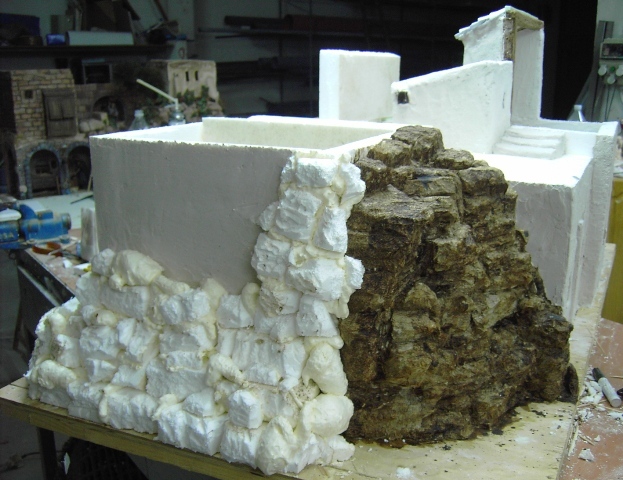

Explendido , amigo David, está quedando de lujo, menudo trabajazo estás realizando, con tu permiso me lo copiaré y gaudaré para intentar seguir tus pasos... Gracias maestro por compartir tu buen hacer y saber..
Recibe un cordal saludo...

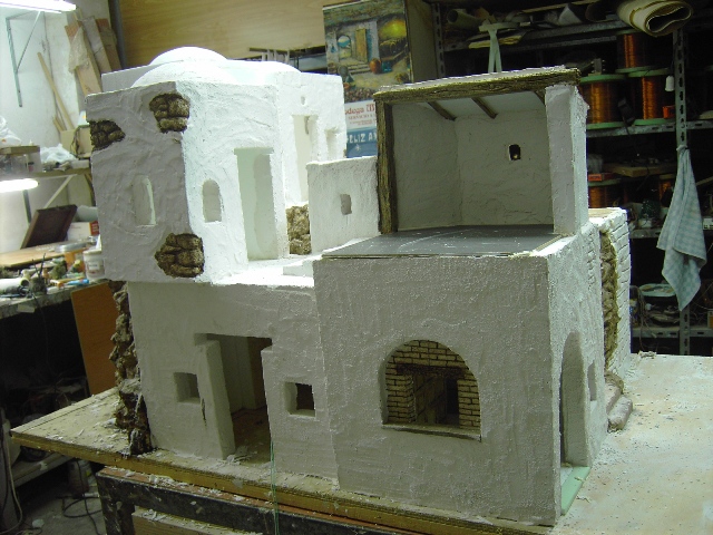

Ya tengola planta baja del primer modulo, pendiente de la luz, pues no encuentro las lamparitas de 12 voltios. igual le pongo neones, ¿que me recomiendas..? Gracias.
3949
nonsei - 10/10/2010 15:51
Ya tengo la planta baja del primer modulo, pendiente de la luz, pues no encuentro las lamparitas de 12 voltios. igual le pongo neones, ¿que me recomiendas..? Gracias.
¿¿Pero hombre!! ¿Todavía vas por el primer módulo? A este paso te comes los rollos en ese módulo, jeje.
Esas lamparitas de 12V., las puedes encontrar en tiendas de componentes electrónicos, las hay -al menos- de tres tamaños, 40, 60 y 90 mA. También puedes poner neones, el resultado es el mismo y si para ti es más fácil....pues adelante.
Me comentas en el privado algo de un esquema, dime que esquema quieres y lo subo aquí al foro.

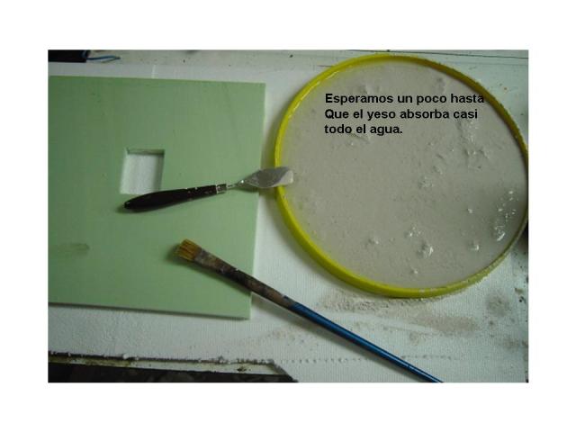

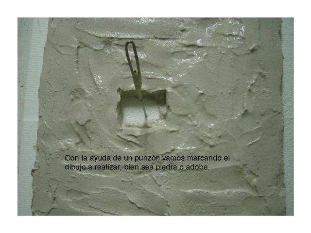

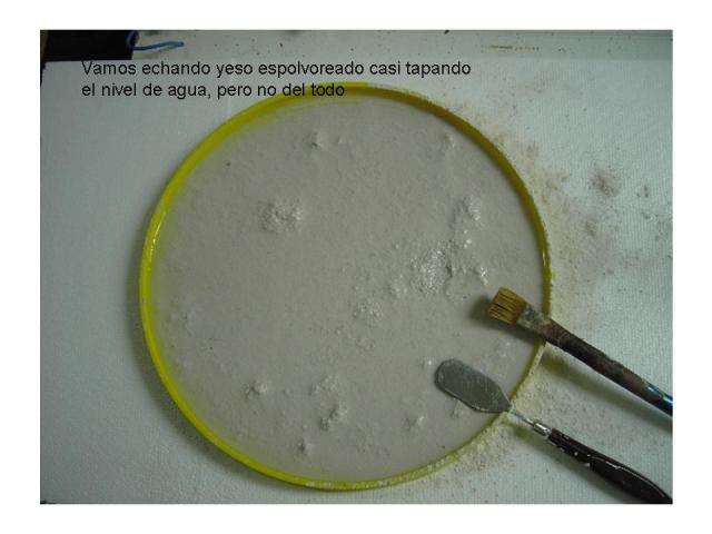

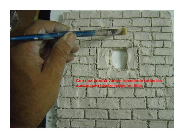

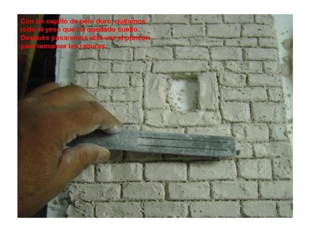

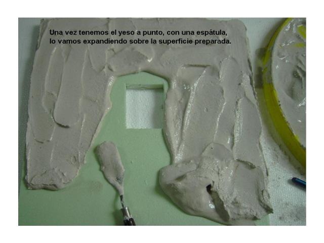

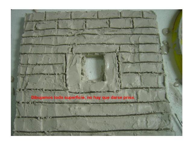

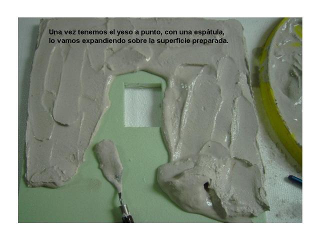

Haber, haber... como te pregunto yo... después de ser una alumna "brillante,je, je,", pues veras, como siempre me surgen algunas cuestiones... cuestionables, ejem, ahí voy....
La pared que se ve en la última foto (y en algunas otras), es de escayola y antes de que fragüe le das la forma de piedras???? ¿es así?
3949
Hola Mª del Mar. Efectivamente así es, lo único....que no es escayola, es yeso controlado, es decir, yeso que si es amasado correctamente tarda bastante en fraguar, dando suficiente tiempo para tallar piedras o adobes.
Si no te aclaras, te improviso un paso a paso.
Un abrazo.

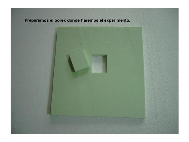

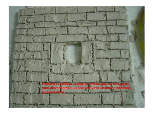

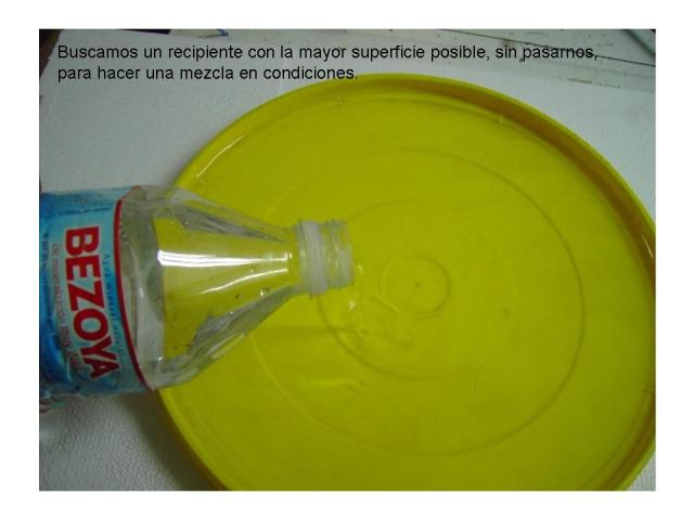

Yo,es que alucino con tus paredes de yeso,yo lo intento y no hay manera.Como le decias a Mª del Mar,improvisa un paso a paso por favor!!!!
3949
eduar2 - 11/10/2010 14:47

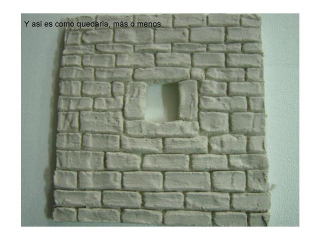

Eduardo, te pongo P a P improvisado, si tienes alguna duda lo dices.
(Pared de yeso1.jpg)
(Pared de yeso2.jpg)
(Pared de yeso3.jpg)
(Pared de yeso5.jpg)
(Pared de yeso6.jpg)
(Pared de yeso7.jpg)
(Pared de yeso8.jpg)
(Pared de yeso9.jpg)
(Pared de yeso10.jpg)
(Pared de yeso11.jpg)
(Pared de yeso12.jpg)
Adjuntos Pared de yeso1.jpg (21KB - 152 descargas)
Adjuntos Pared de yeso2.jpg (27KB - 147 descargas)
Adjuntos Pared de yeso3.jpg (31KB - 162 descargas)
Adjuntos Pared de yeso5.jpg (26KB - 144 descargas)
Adjuntos Pared de yeso6.jpg (31KB - 183 descargas)
Adjuntos Pared de yeso7.jpg (36KB - 160 descargas)
Adjuntos Pared de yeso8.jpg (40KB - 155 descargas)
Adjuntos Pared de yeso9.jpg (41KB - 131 descargas)
Adjuntos Pared de yeso10.jpg (40KB - 164 descargas)
Adjuntos Pared de yeso11.jpg (41KB - 170 descargas)
Adjuntos Pared de yeso12.jpg (37KB - 169 descargas)
478
Es Castell-Menorca
Gracias David!!!Es de admirar la disponibilidad que tienes, cuando se trata de enseñar algo.
Genial el paso a paso,ahora a ponerlo en practica.Gracias!!!

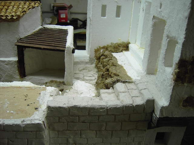

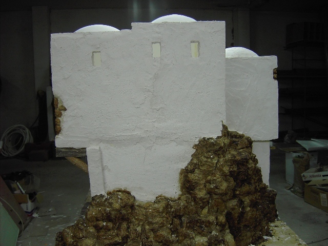

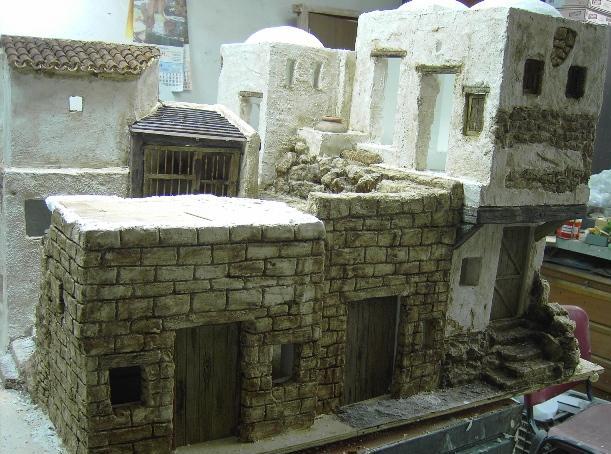

Nonsei, te subo unas fotos más, para que no pares, jeje.
(PICT5877.JPG)
(PICT5876.JPG)
(PICT5874.JPG)
(PICT5875.JPG)
Adjuntos PICT5877.JPG (64KB - 152 descargas)
Adjuntos PICT5876.JPG (185KB - 178 descargas)
Adjuntos PICT5874.JPG (166KB - 166 descargas)
Adjuntos PICT5875.JPG (192KB - 139 descargas)
