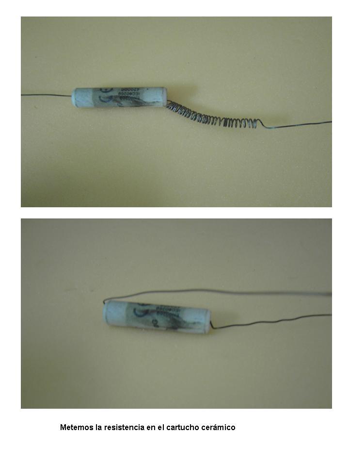

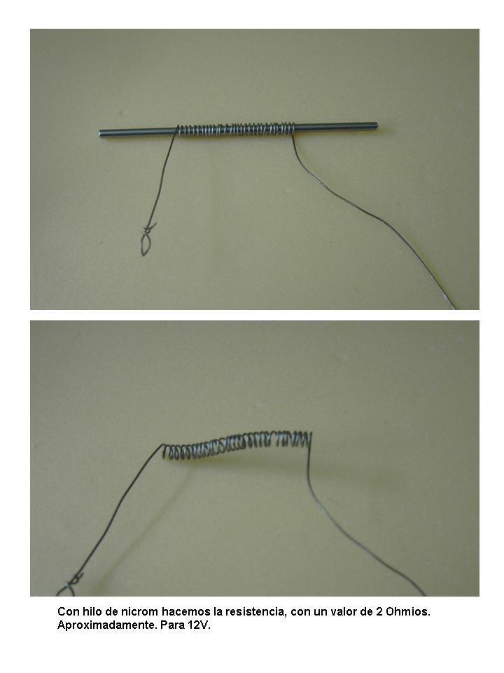

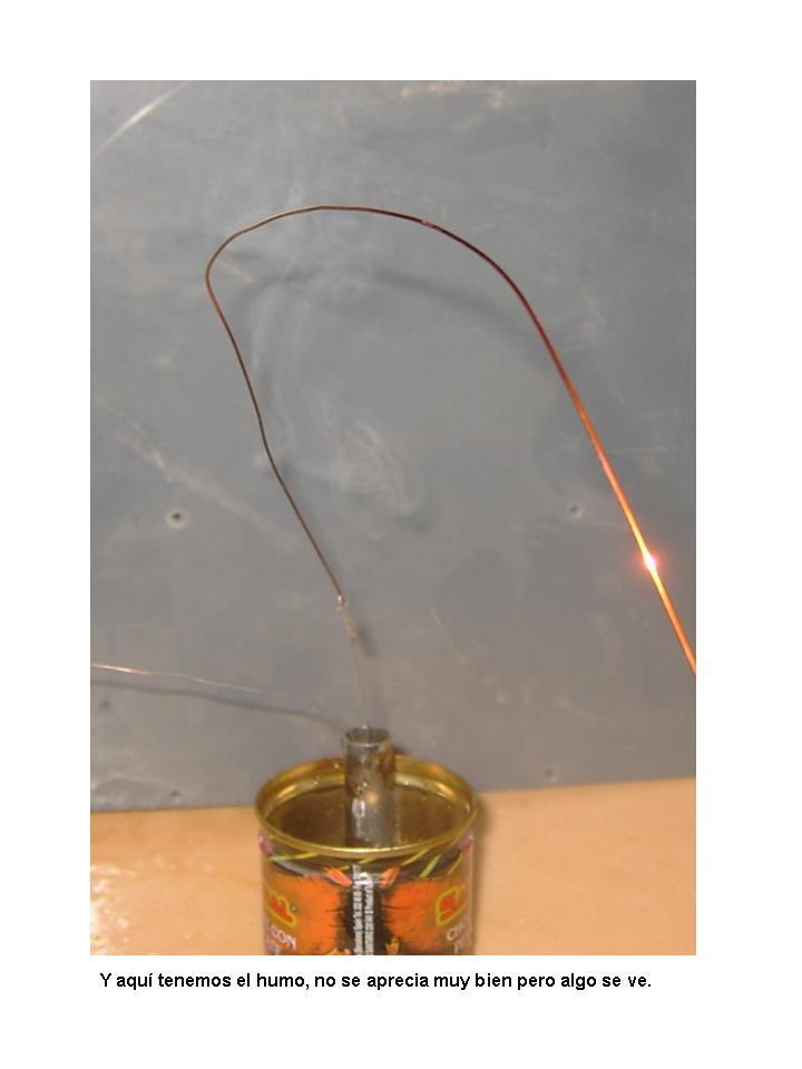

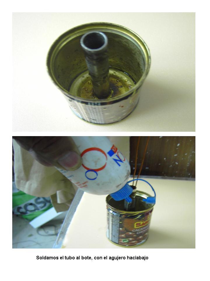

Hola a todos, gracias por vuestros comentarios. Empezare contestando a JUANITOBANANA, puedes utilizar aceites de esencias y el olor será muy agradable, tendrás humo en tu Belén y la casa súper perfumada al mismo tiempo.
BRETONROJO, el hilo de Nicron cuantas más espiras le des menos se calentara, reduciendo el riesgo de sobrecalentamiento. El humo tiene que salir por el tubito, tarda un rato pero sale, por eso no tienes que pegarlo a la base del recipiente elegido. La camisa ignifuga la encuentras en tiendas de material eléctrico.
Y por ultimo sí, puedes usar aceite para trenes, pero prepara por un frasquito de 25ml unos 19,00€ y sin embargo este aceite que yo te digo cuesta 0,90€ mas 1,00€ de la esencia. Tu mismo.
PANCARO, sí que lo canalizo, con complemento de regadío que tienen todo tipo de derivaciones, " T ", " Y ", codos, etc. Y así aprovecho para varias chimeneas y fogatas.

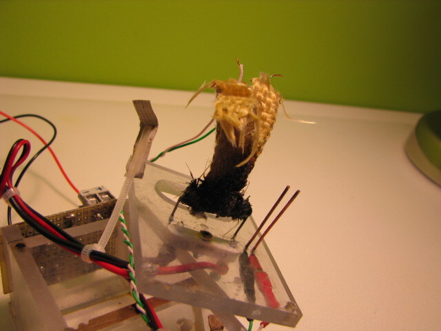

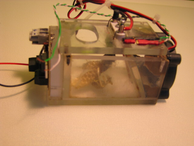

Quisiera hacer unos comentarios a este tema ya que algo de experiencia tengo: hace unos años me rompí un poco la cabeza para fabricarme un generador de humo para una maqueta de un barco. No sé si lo tendré por ahí todavía. Si lo encuentro le saco una foto.
Por lo que veo en las fotos creo poder explicar lo que ocurre. El combustible sube por capilaridad hacia la parte más alta de la resistencia, ya sea por la propia espiral del filamento o por el hueco que hay entre la varilla de latón y el canutillo aislante. Pero veo que la resistencia está también en contacto con el combustible; esto origina un calentamiento del mismo y un riesgo de que el combustible llegue a arder (fenómeno similar al la sartén con aceite muy caliente).
Como sugerencia podrías poner la resistencia sobre la lata de forma horizontal sin que toque el combustible y utilizar una tela ignifuga, a modo de mecha, para comunicar la resistencia con el combustible. La tela podría ser el tejido de fibra de vidrio que se usa en los laminados con resina. Envuelves la resistencia en el tejido (puedes sujetarla con algún alambre fino o hilo conductor de cobre y dejas prolongar el otro extremo de la tela hasta que entre en contacto con el combustible. Con esto la resistencia se alimentará de aceite y éste no se calentará, con lo que será mas seguro y además podrás tenerlo más tiempo encendido.
Por otro lado me gustaría hablar un poco sobre el combustible que utilizas. En principio es un aceite que no está diseñado para ser quemado (y además de los chinos…) creo que el humo que genere no será muy saludable que digamos. Yo no lo sé pero sí que creo que existe una duda razonable. Ten en cuenta que estás utilizando un producto paro lo que no ha sido concebido.
Los fluidos que se usan en Modelismo Ferroviario tiene la ventaja de:
1 Tiene la densidad apropiada para que suban bien por capilaridad.
2 Casi no generan residuos sólidos con lo que no obstruyen la mecha
3 Los humos que generan están dentro de unos márgenes saludables.
Una opción puede ser cambiar de combustible, como por ejemplo el líquido que se usa en los espectáculos discotecas, etc. Creo que en este mismo foro hay una formula casera a base de glicerina, agua y alcohol (no recuerdo en que proporciones) y será por lo menos más inicuo.
Como ves la cosa tiene lo suyo pero se puede hacer. ¡Animo¡

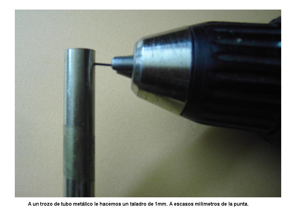

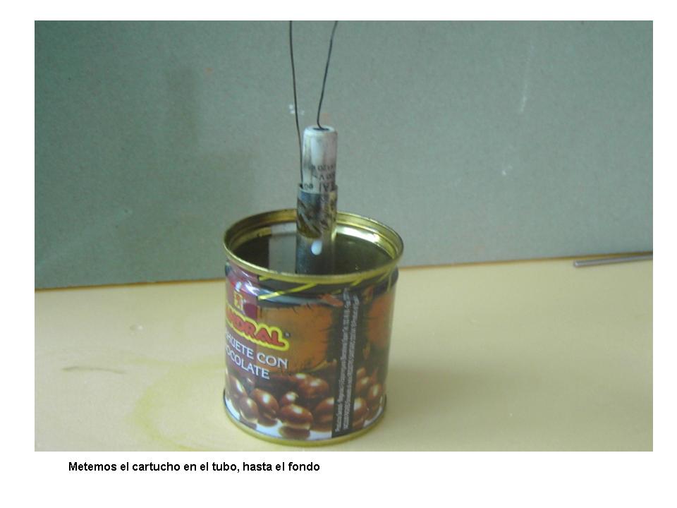

Os he improvisado un P a P de como haría yo el humo para un pequeño belén. El p a p no tiene una buena presentación, solo lo aporto como idea.

A Emilio M., escipion, laica, LUISPO, nonsei y pati les gusta esto.

GUILLE Perdona porque se me ha pasado tu respuesta sin verla, decirte que he probado las tres opciones que dices, la de la mezcla con glicerina, agua, alcohol y además un poco de esencia para que aromatizase el ambiente, el aceite especial para locomotoras, carísimo, es que he estado utilizando otros años en las chimeneas de mis Belenes, puedes verlo en paso a paso Belén Peratallada, y por último el aceite para maquinas de coser que es el que me da un humo mar blanco compacto.
La verdad es que mi Belén lo monto en la terraza y en realidad el humo no me molesta para nada, pero ojo a los demás que lo monten dentro de casa puede que lo que tú dices no sea muy saludable, por otro lado este es un complemento que en realidad solo lo ponemos en momentos muy puntuales cuando vienen las visitas, no creo que lo tengáis todo el día puesto, por eso yo recomendaba un interruptor solo para este fumígeno, de todas maneras seguiré intentando perfecciónalo y espero que me ayudéis y así entre todos dar con la mejor solución, te agradezco la ayuda y por favor sigue colaborando con este tema, Gracias.
LAICA Muchas gracias a ti.
PITAGORIN, el primer ensayo lo hice con una aguja de jeringuilla y lo que hacía era como petardeo de humo y quedaba como muy falso por eso pase a este tuvo más gordito lo, lo del temporizador, pues bien mirado puede ser otra opción. Gracias.

Alcázar, Gracias por tu comentario, y respecto a la lata bien así, los laterales en blanco, especie de recubrimiento, y sin embargo el fondo es color…… Lata, no sé decirte el color. Gracias de nuevo y un abrazo para todos.

17
Cantabria
2/5/2013 20:08
Hola.

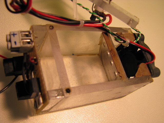

He encontrado un generador de humo que construí hace ya algún tiempo y he sacado unas fotos para que te hagas una idea. La alimentación del combustible se realiza a través de una mecha, siguiendo el principio que ya comenté en mi anterior post.
Cuando tenga un poco de tiempo lo pongo a punto y saco unas fotos.
Saludos a todos
