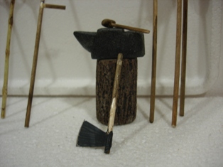

Pedro, en primer lugar gracias por tus sugerencias que por supuesto llevaré a la práctica.
Se me olvidó poner lo del yunque, perdona. La verdad es que no tiene ningún misterio, lo hice con "corcho amarillo". Las medidas las hice para figuras de 11 cm pero lo he puesto al lado de una de 14 cm y no queda mal.
1.- Cortar un taco rectangular de 4.5 de largo x 2.0 de ancho y 2.0 de alto.
2.- Dividir el largo en 3 partes y la del centro se deja 2 o 3 mm más alta que las de los lados. Esto lo hice cortando con el cuter y lijando con lija muy fina.
3.- Uno de los laterales lo corté en forma de triángulo por la parte de arriba. Luego hice otro triángulo por la parte de abajo, pero rebajando el volumen con lija, hasta el vértice del triángulo de arriba. (No sé si me habré explicado bien).
4.- Lo pinté de negro y cuando se secó, le dí un pelín de blanco a pincel seco.
5.- Lo pegué a otro trozo de poliestireno que hace las veces de tronco . El tronco mide 4 cm de alto y 3 cm de diámetro.
Si algo no lo he explicado bien, me lo dices e intentaré mejorar la explicación. De todos modos ahí mando la foto otra vez, para que viendo juntas la explicación y la foto, sea más fácil ver el sistema.
(yunque.JPG)
Adjuntos yunque.JPG (34KB - 173 descargas)
