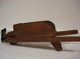

Y para empezar las obras, necesito una carretilla.
Pues no me cabe la foto, habrá que esperar.

A ver si lo consigo ahora:
Modificado por Caldofrán 28/5/2006 08:18
(carretilla.JPG)
Adjuntos carretilla.JPG (30KB - 195 descargas)

Espero que no os resulte demasiado cutre al lado de las maravillas de otros, pero una está empezando y
además es poco manitas. Un cordial saludo.

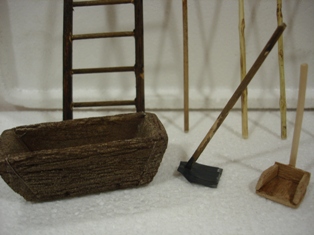

Y mis herramientas:
(herramientas 1.JPG)
Adjuntos herramientas 1.JPG (35KB - 200 descargas)

¿poco manitaaaaaaaaaaaas? son geniales!!!! mi mas sinceras felicitaciones. un abrazo
484
29/5/2006 00:39
Caldofran de poco manitas nada. Me han encantado tus herramientas al igual que la carretilla. Animo y a seguir trabajando.

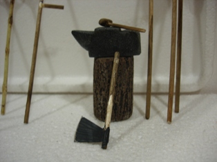

En vista del éxito, ahí van más herramientas. Un cordial saludo.
(herramientas 2.JPG)
(herramientas 3.JPG)
(yunque.JPG)
Adjuntos herramientas 2.JPG (37KB - 179 descargas)
Adjuntos herramientas 3.JPG (38KB - 195 descargas)
Adjuntos yunque.JPG (34KB - 178 descargas)

!Hola Caldolfran! !Que maravilla de herramientas! Si parecen, en miniatura, las que tenía, mi abuelo( q,e.p.d) en el corral del pueblo, para realizar sus labores agricolas.

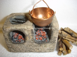

Laor: cuanto me alegro de que hayas vuelto. Para celebrarlo os invito a todos a comer "caldereta", plato típico de por aquí y cuyos ingredientes principales son la carne de cordero y las patatas (ya me imagino que nuestro Geni pondrá el grito en el cielo).
Por supuesto guisaremos en mi cocina ¿os gusta?. Un cordial saludo.
(cocina 1.JPG)
Adjuntos cocina 1.JPG (45KB - 208 descargas)

Todo está muy bién, lo que mas me ha gustado es la cocina, ¿podrías contar un poco como la has hecho?
Sobre todo como la has pintado. Un saludo.
Un lugar de La Mancha
30/5/2006 23:09
Es muy fácil, hasta la he hecho yo.....
1.- Cortar un taco de porex y si no se tiene gordo, pues se pegan 2 o 3 más finitos, hasta la altura de la cintura de vuestra figurita.
2.- Hacer dos huecos equidistantes con el cuter o un cuchillo. Uno lo hice abierto por el frente y el otro solo por arriba (circular).
3.-Lijar los huecos para terminar de darles forma.
3.-Poner unos alambres finitos en los huecos , por la parte superior para que hagan de parrilla.
4.- Se pinta como contó Emore en "pintar piedras", y alrededor de los huecos le dí gris oscuro para simular el humo.
5.- Un poquito de cola en el fondo de los huecos.
6.- Unos trocitos de porex pintados de rojo inglés para simular las brasas y se colocan encima de la cola.
7.- Un poco de ceniza dejada caer encima de las brasas y alrededor de ellas (se pegará a la cola que habiamos puesto).
Y ya está. Facílisimo, se hace en un pis pas.

Facilisimo pero precioso. Gracias por la explicación de la cocina. La humildad es una virtud, pero no seas tan humilde y modesta, las herramientas son una autentica maravilla. Enhorabuena. Saludos.

La cocina, que has hecho, me ha gustado mucho y tan real.Por cierto ¿Me dejas, que te la copie, para mí, belén de este año? Es que llevo pensado, hacer una casa, grande y en su interior, poner a la familia, que estaban cenando y que se vea al fondo, una cocina rustica, igual a la que has hecho tú, con todos sus utensilios o enseres.
