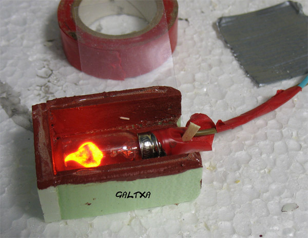

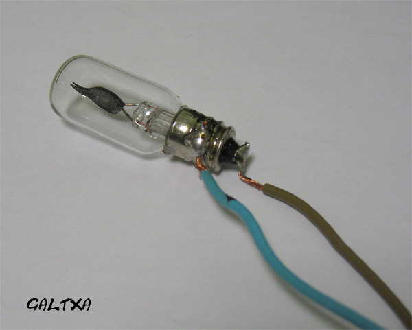

Lo primero que necesitamos es una bombilla de las que simulan la llama ( no se calienta)
de venta la mayoria de tiendas de electricidad .
Esta bombilla como era muy grande el casquillo le he soldado los cables a la rosca.

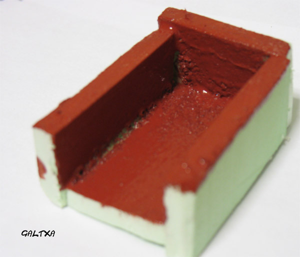

Segundo fabricamos un habitaculo para meter la bombilla y luego poder poner los
demas componentes de la hoguera.
Lo pintamos de rojo y lueguo fijamos la bombilla dentro del habitaculo.
Pegamos un trozo de plastico duro ,por ejemplo de un blister de bombillas ,etc

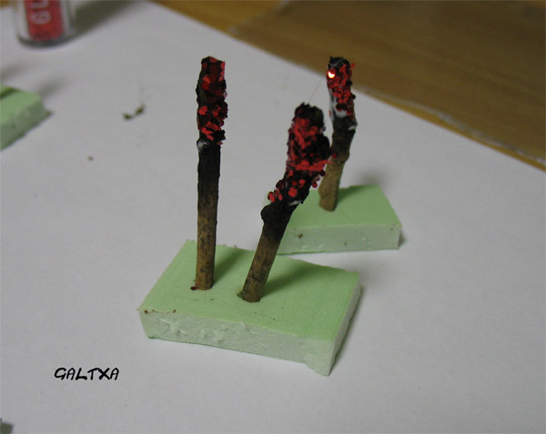

Imedio ,los troncos los hemos quemado por la punta con un mechero y luego
un poco de cola blanca y los he huntado en la Purpulina .
A los troncos los sacudo y dejo parte de la purpulina y los voy intercalando con los
cristales ,una vez seco se coloca donde queramos que vaya la escena y lo soteramos
ó lo disimulamos con lo que se nos ocurra y luego lo adornamos a gusto de cada uno
con algun puchero ,trebedes etc,.....no hechar costillas no se tuestan bien.
