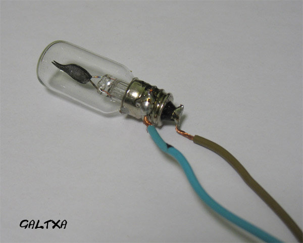

Lo primero que necesitamos es una bombilla de las que simulan la llama ( no se calienta)
de venta la mayoria de tiendas de electricidad .
Esta bombilla como era muy grande el casquillo le he soldado los cables a la rosca.
