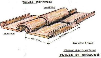

La tejas que se utilizaban en la epoca en templos i casas ricas de jerusalen se llamaban tegulae ya utilizada desde los griegos y que los romanos copiaron, las casa de pueblos tenian terrados y no utilizaban tejas, pongo un ejemplo de tegulaes, espero haberte ayudado

Las tejas son utilizadas por primera vez por los griegos y posteriormente son copiadas por etruscos y romanos que ya las utilizan unos cuantos siglos antes del nacimiento de Jesús. La utilización de la teja curva (imbrice) de forma exclusiva (tejados sólo de imbrice) es debida también a los romanos que en época altoimperial ya la utilizan s IV-V dC, pues anteriormente era utilizada juntamente con la tegula(plana) y nunca sóla. Los árabes o mejor dicho la cultura árabe utiliza la teja curva a partir del s VIII dC, esta teja era diferente a la imbrice romana, en tamaño y forma pues la imbrice parte de rectángulo (un cilindro partido por su generatriz) y la curva árabe de un trapecio (Un tronco de cono partido por su generatriz).
En la zona Palestina las cubiertas eran planas realizadas mediante un terrado y por lo tanto no llevan tejas, sólamente algún templo o casa importante al estilo greco-romano de personas ricas podrían llevar y en su caso sería tegula más imbrice con algún remate de antefijas.

Efectívamente, como ya han apuntado varios comentaristas a este hilo, los edificios pudientes de la época se cubrían con tégulas e ímbrices, del modo que aparece en los dibujos colgados por Carles.

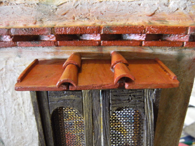

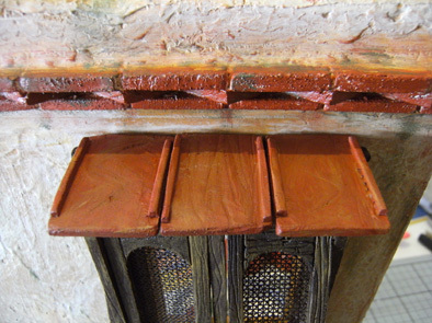

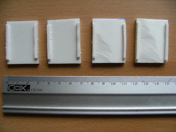

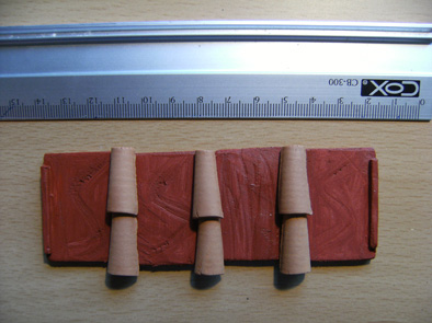

Para mi diorama de este año he realizado varios elementos de este tipo.
Concretamente, por ser para figuras de 12 cm he creado unas tégulas de porex de 3 x 4 cm, mientras que para los ímbrices he comprado unas tejitas de cerámica que venden en las tiendas de miniaturismo. Ciertamente, en el segundo caso, las ímbrices tendrían que tener la misma longitud que el largo de la tégula, pero he optado por lo más rápido.
Adjunto unas imágenes del sencillo proceso, que bien puede servir a quien tenga que hacer un gran tejado, ahorrando mucho tiempo de esta forma.
En la imagen que véis yo sólo he cubierto una ventana abalconada de madera, pero vale para cualquier cubierta.
