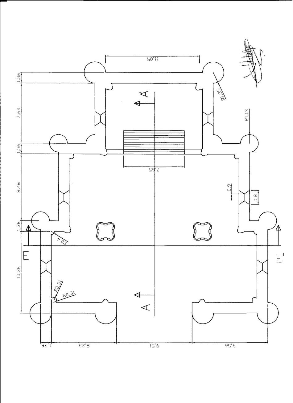

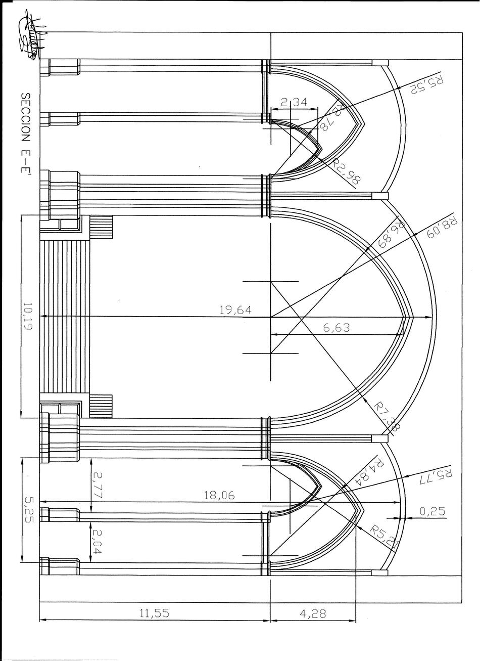

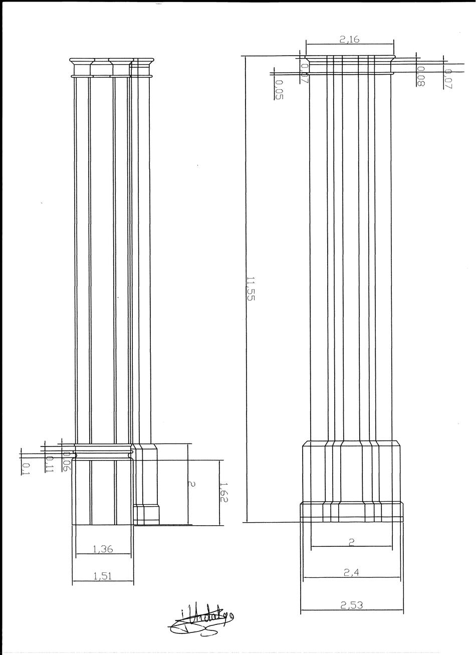

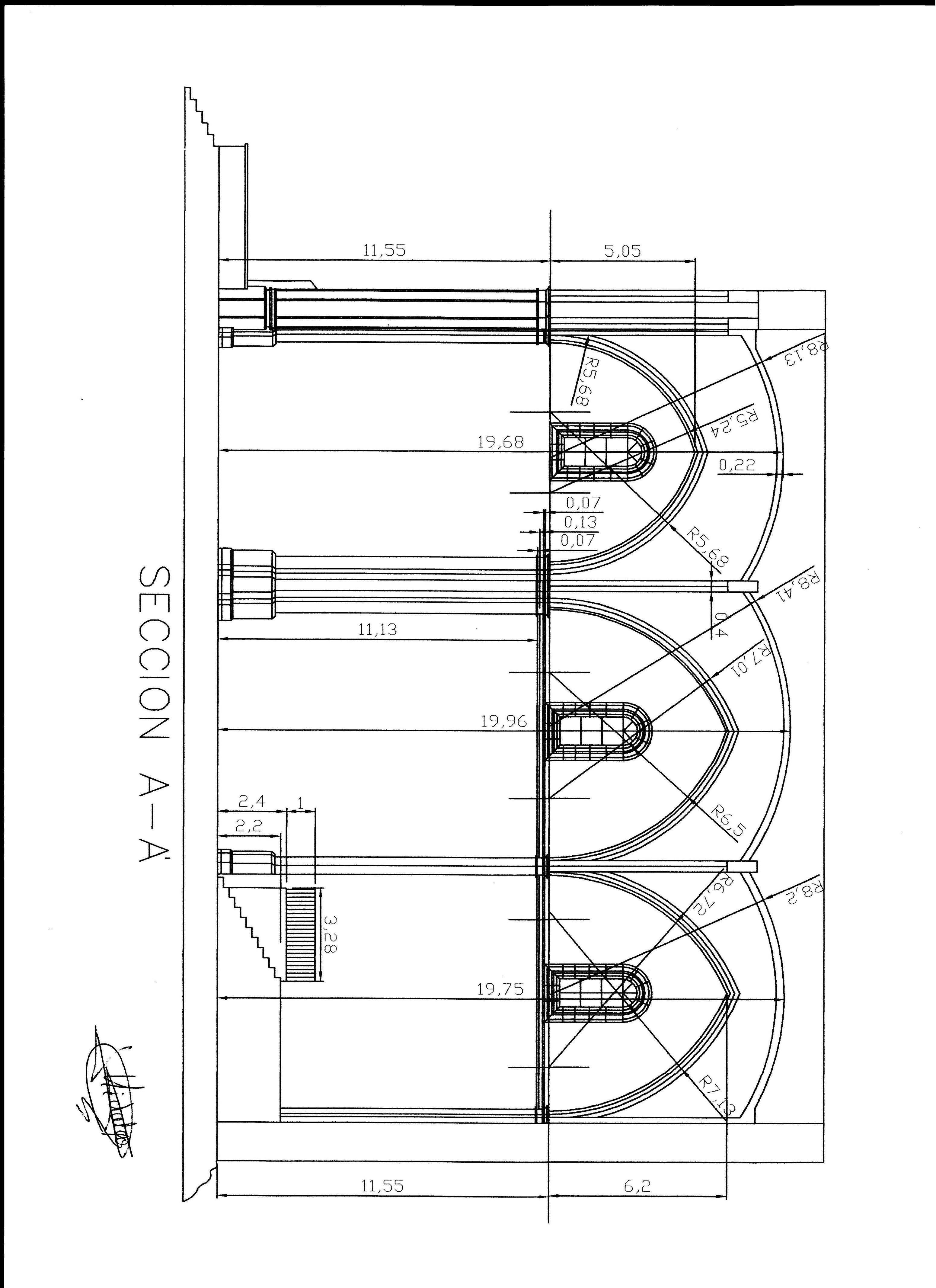

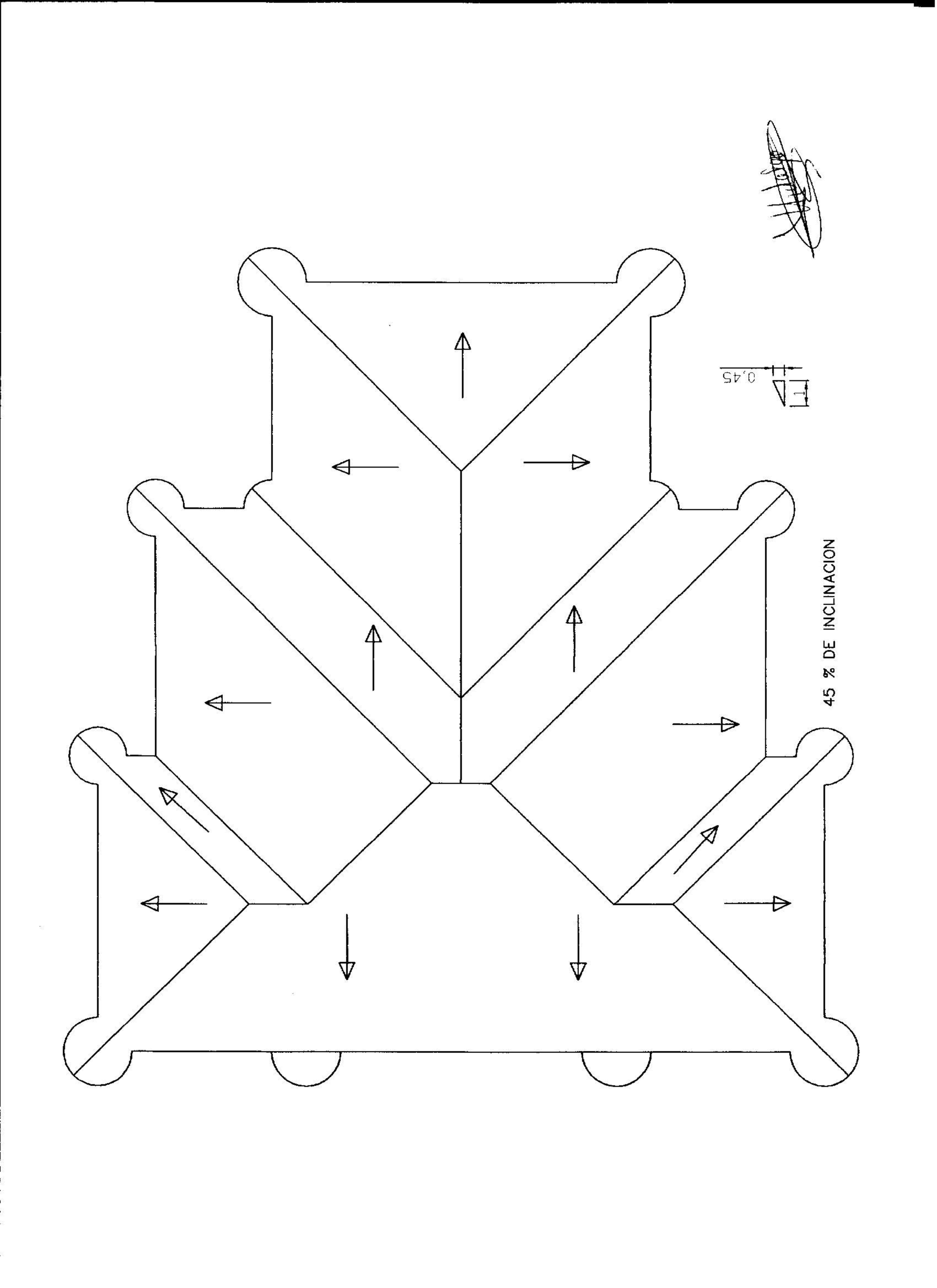

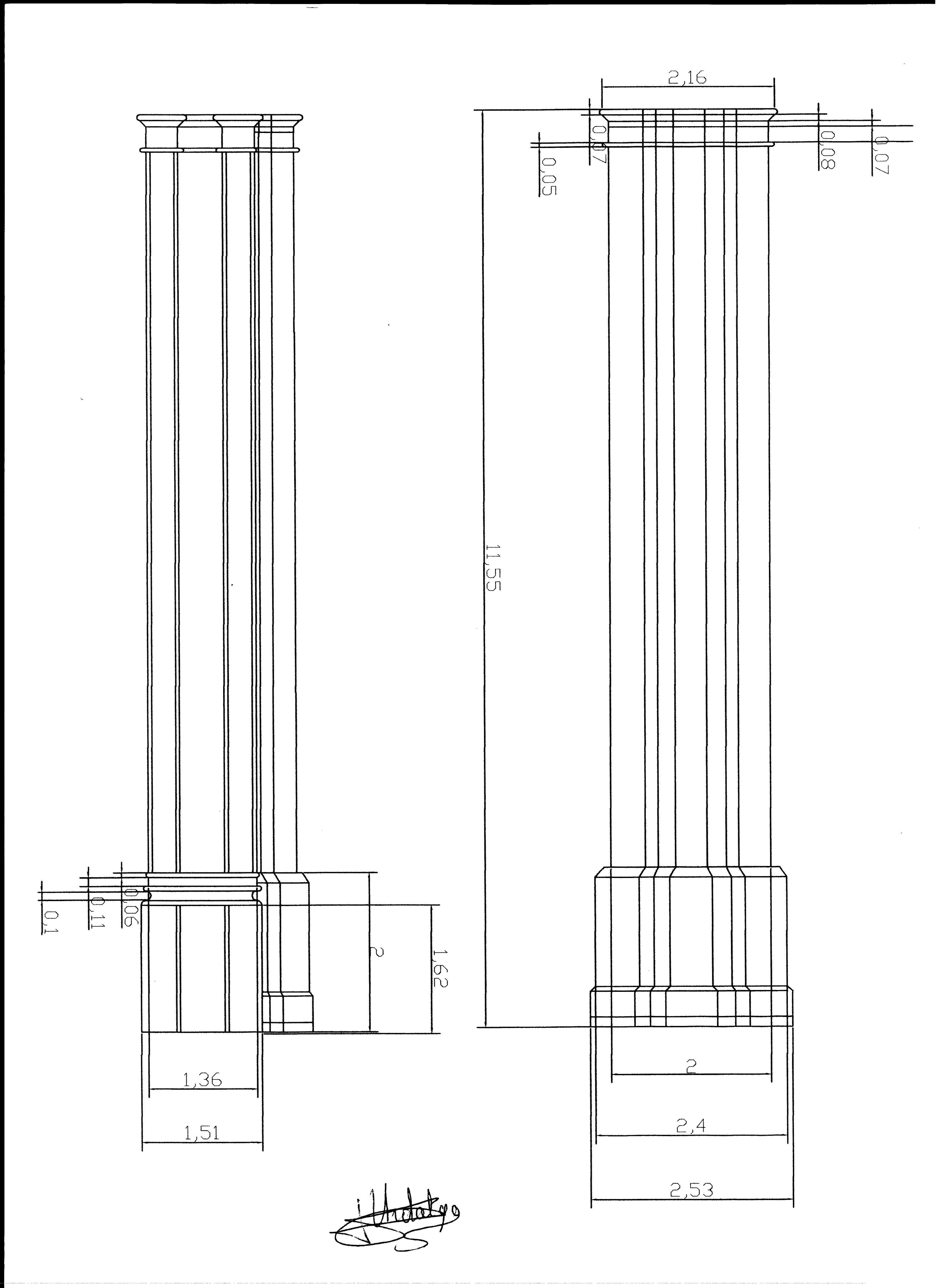

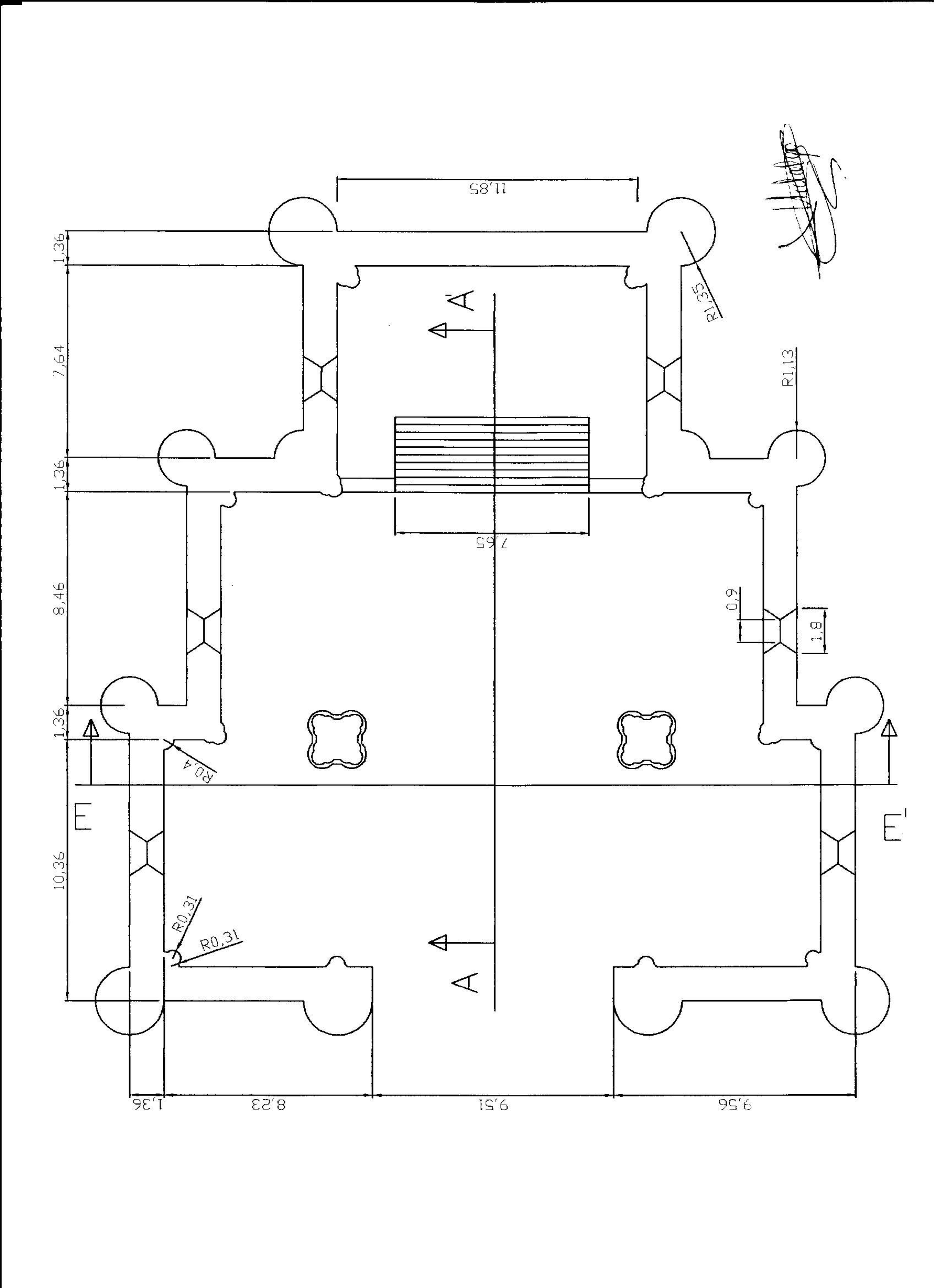

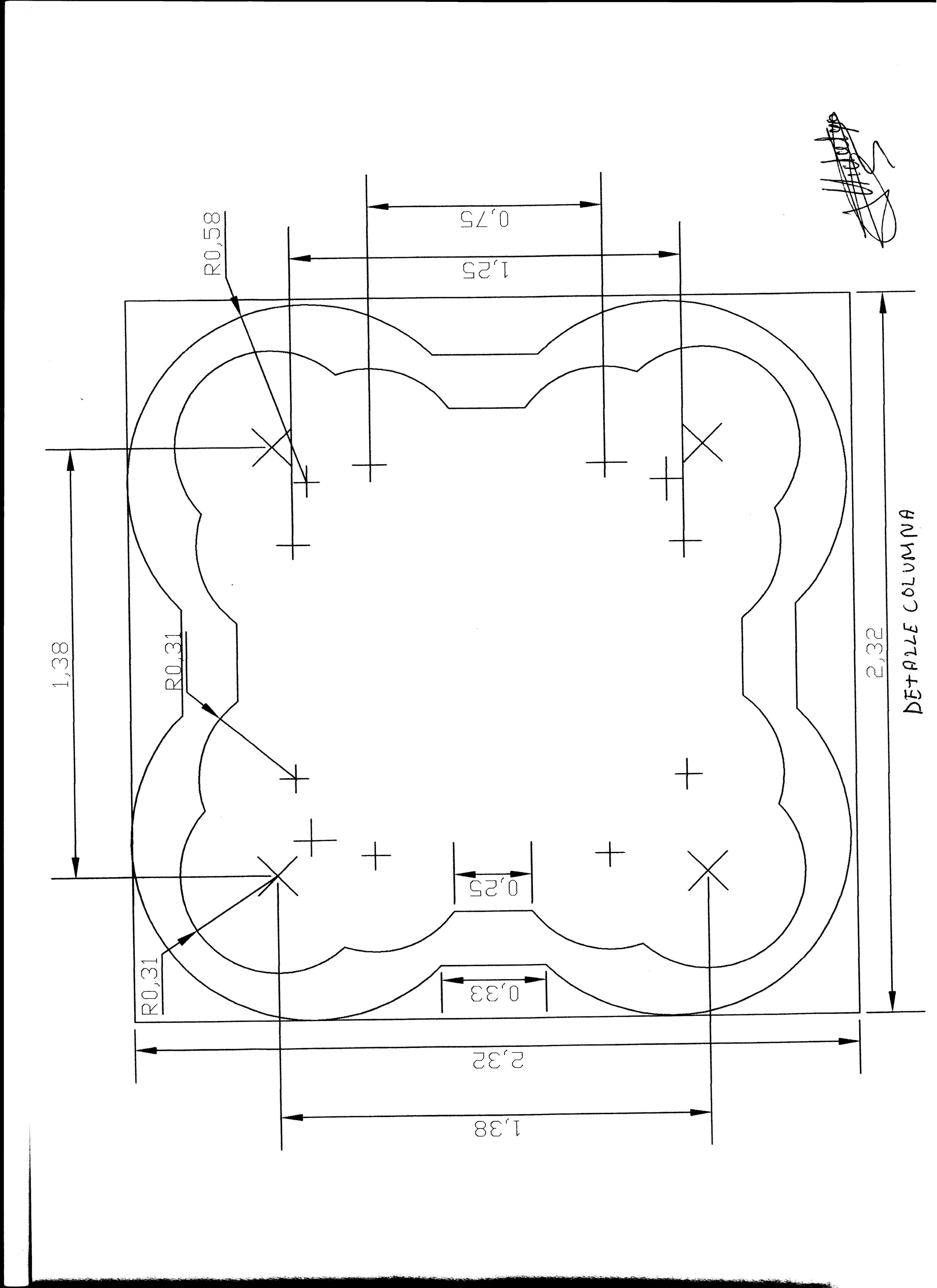

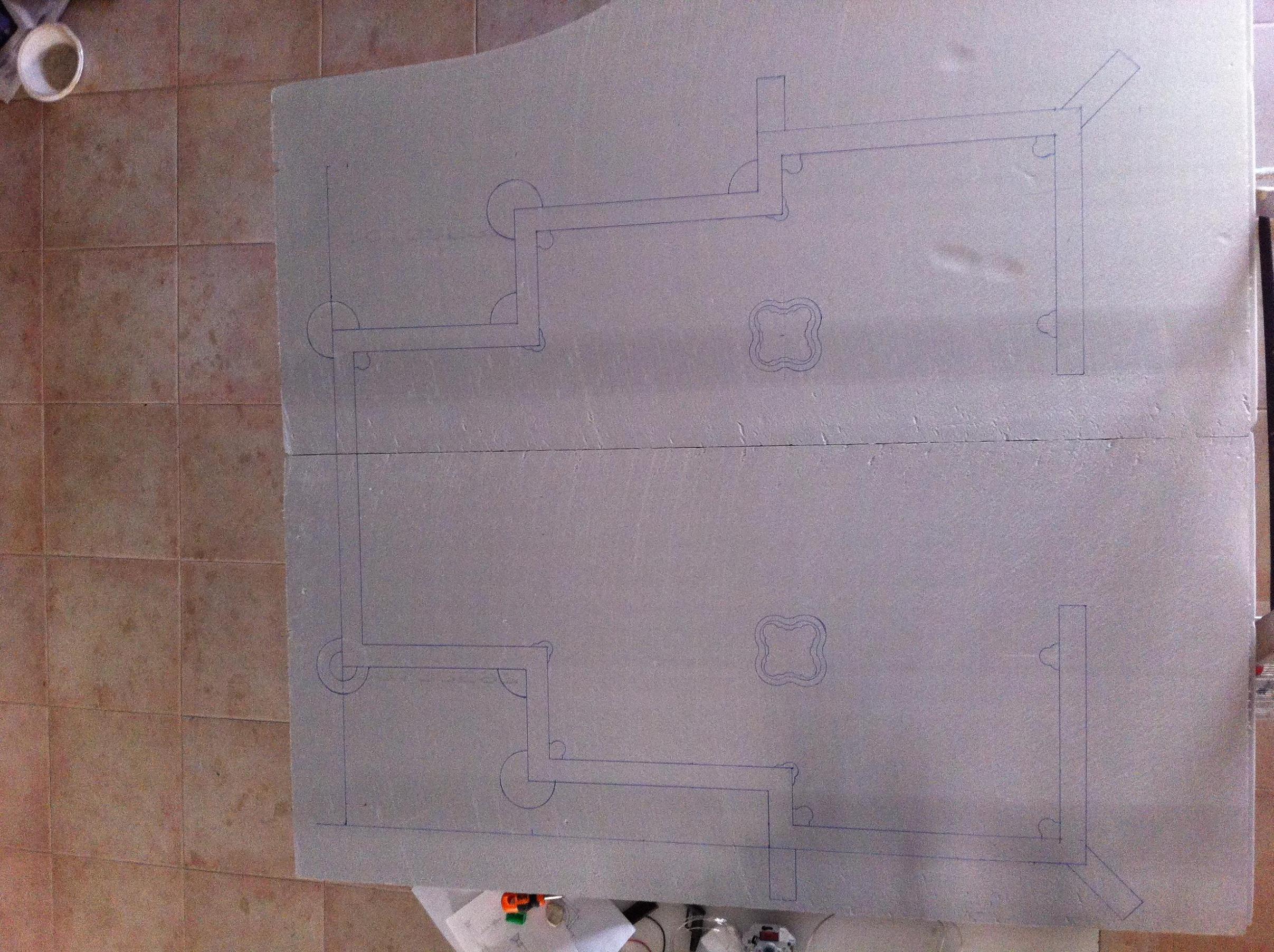

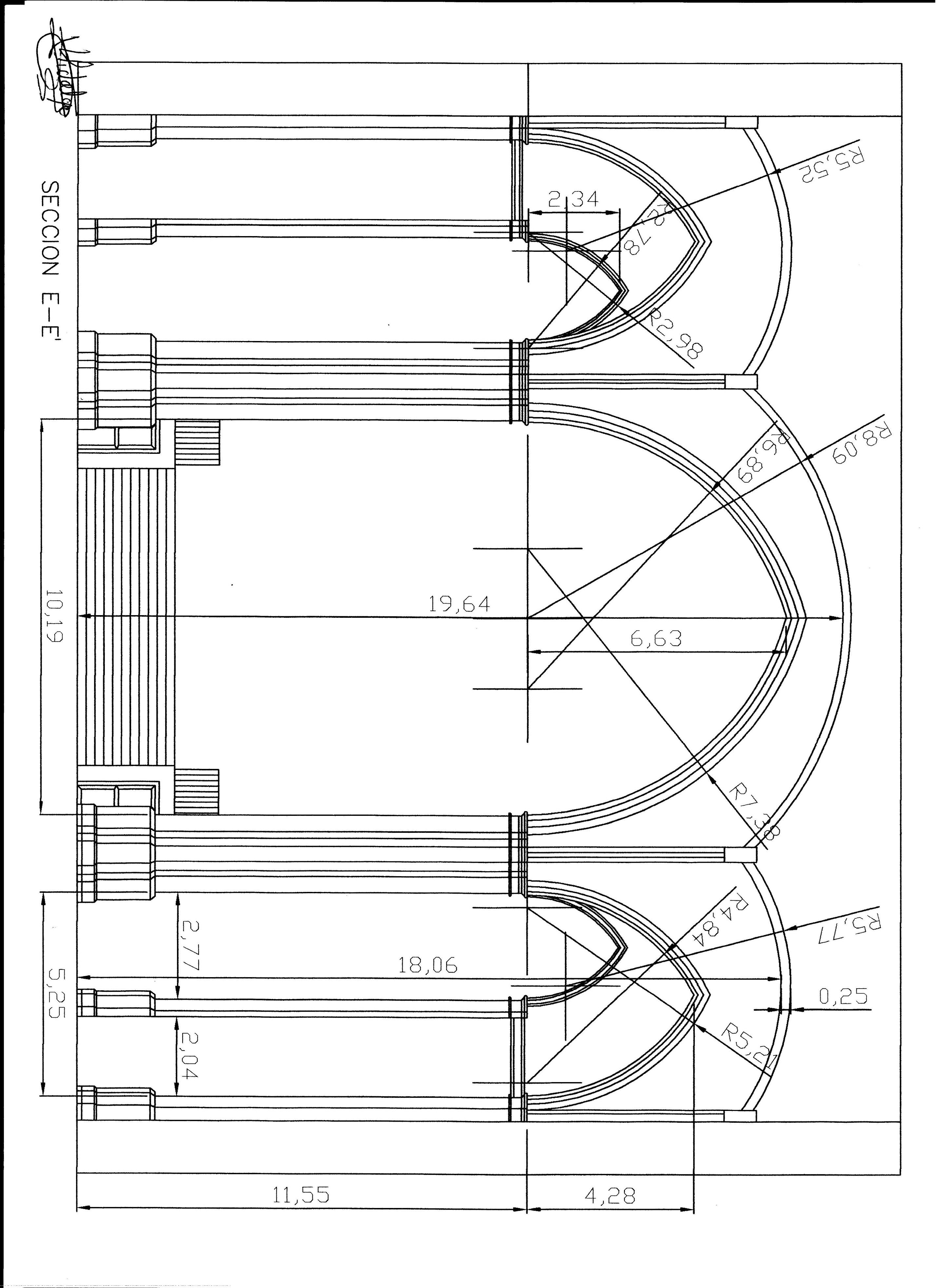

El templo esta basado tomando como referencia, la mitad del largo de la Iglesia de mi pueblo Colmenar de Oreja, que para mi es un gran reto, devido a sus dimensiones y complejidad de su construcción, con 7 bovedas por arista con linea de clave peraltada y dos de ellas estrelladas, tomando como escala 1:33 es decir 1m. = a 3,3 cm. y con unas dimensiones de construcción de 89cm de ancho, 1,15 de largo, 85 cm. alto, intentare explicar lo mejor que pueda el paso a paso, pero no soy un maestro como EMILIO espero que os guste un saludo:
Ramón Hidalgo
(Plano planta.jpg)
(Plano planta cubierta.jpg)
(Plano Secciiin A.jpg)
(Plano Secciiin E.jpg)
(Detalle base columna.jpg)
(Detalle columna.jpg)
(Replanteo de la construcciiÃn.jpg)
Adjuntos Plano planta.jpg (536KB - 356 descargas)
Adjuntos Plano planta cubierta.jpg (917KB - 345 descargas)
Adjuntos Plano Secciiin A.jpg (871KB - 354 descargas)
Adjuntos Plano Secciiin E.jpg (905KB - 328 descargas)
Adjuntos Detalle base columna.jpg (869KB - 300 descargas)
Adjuntos Detalle columna.jpg (886KB - 317 descargas)
Adjuntos Replanteo de la construcciiÃn.jpg (743KB - 314 descargas)

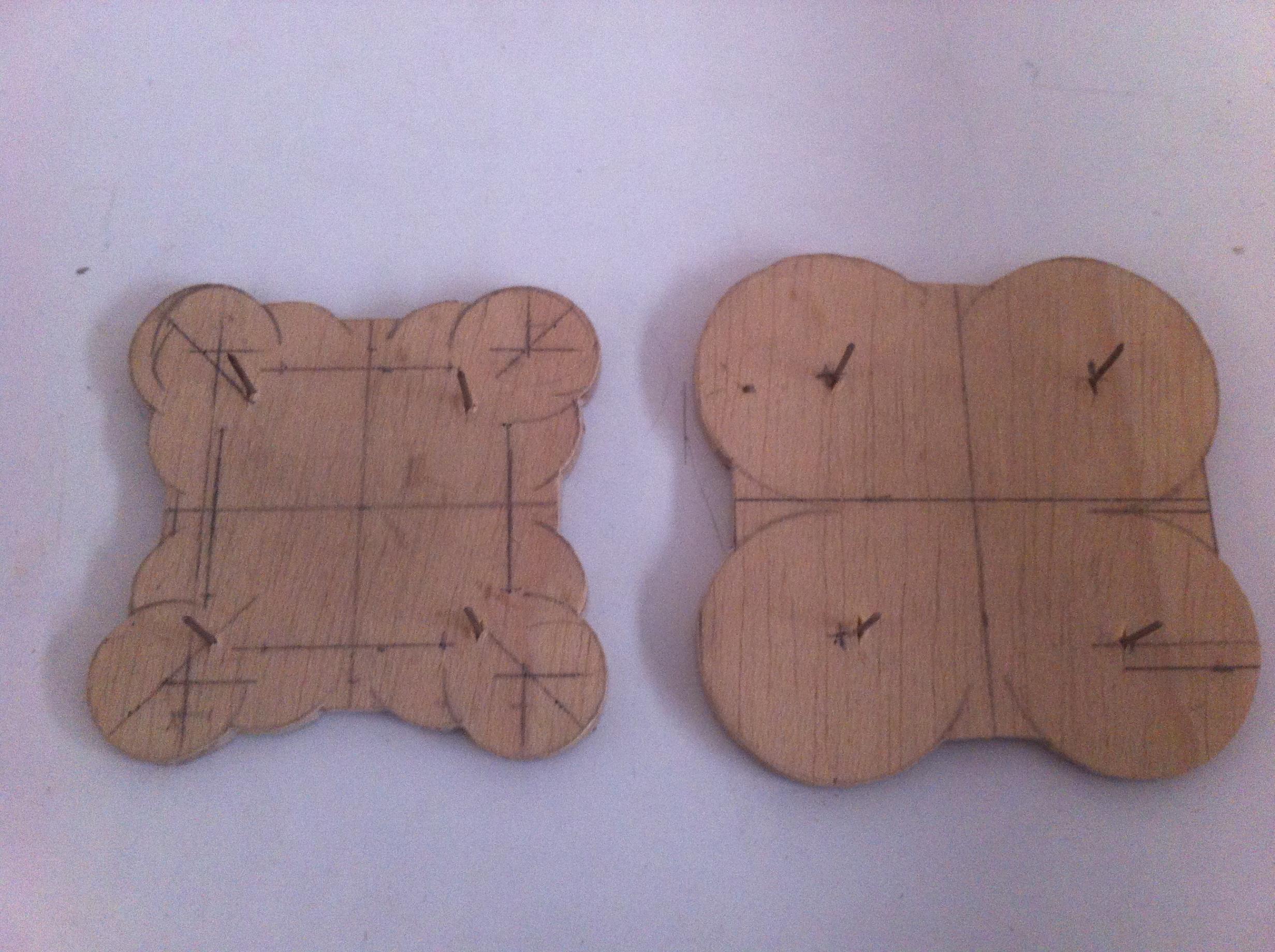

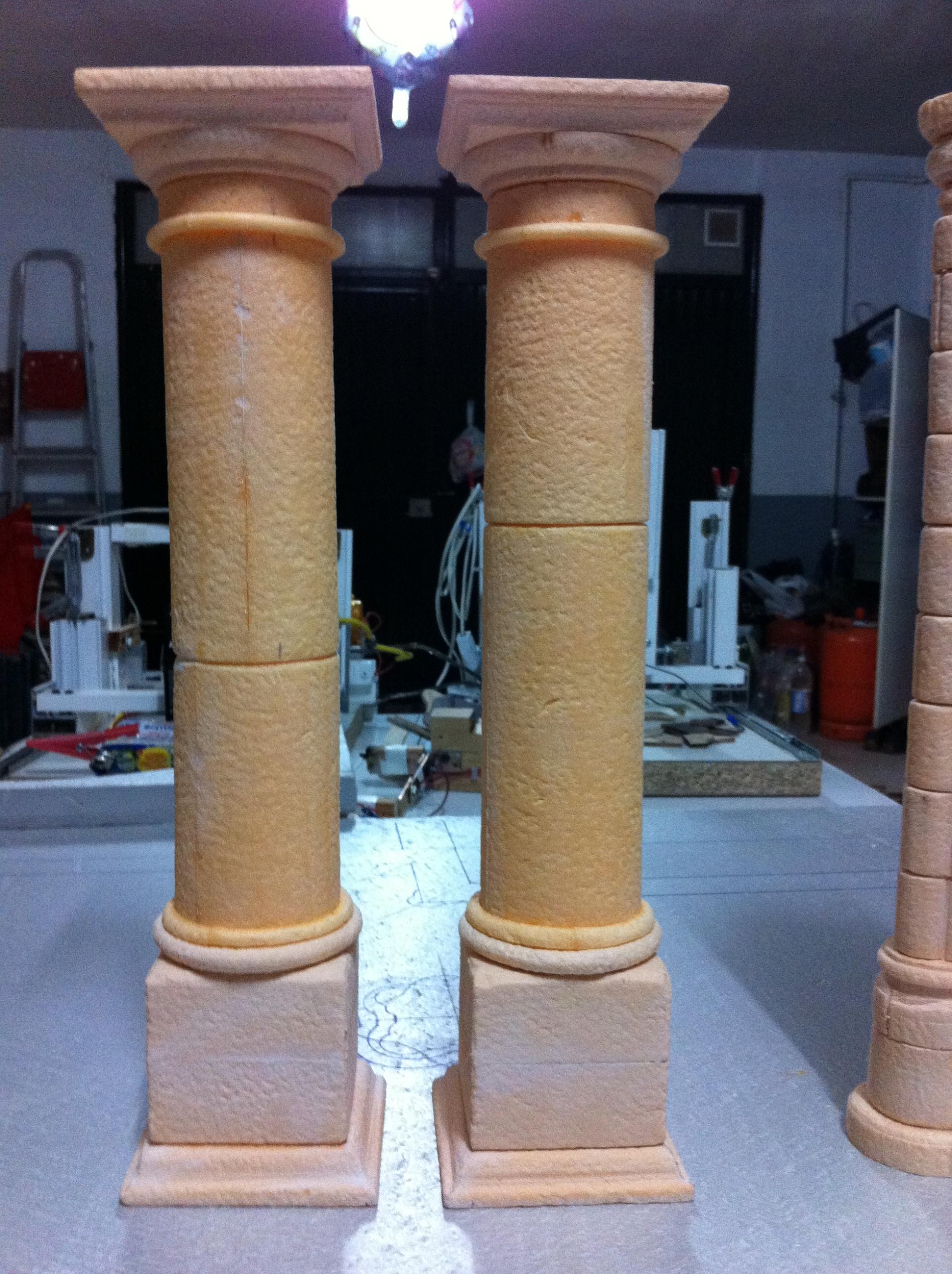

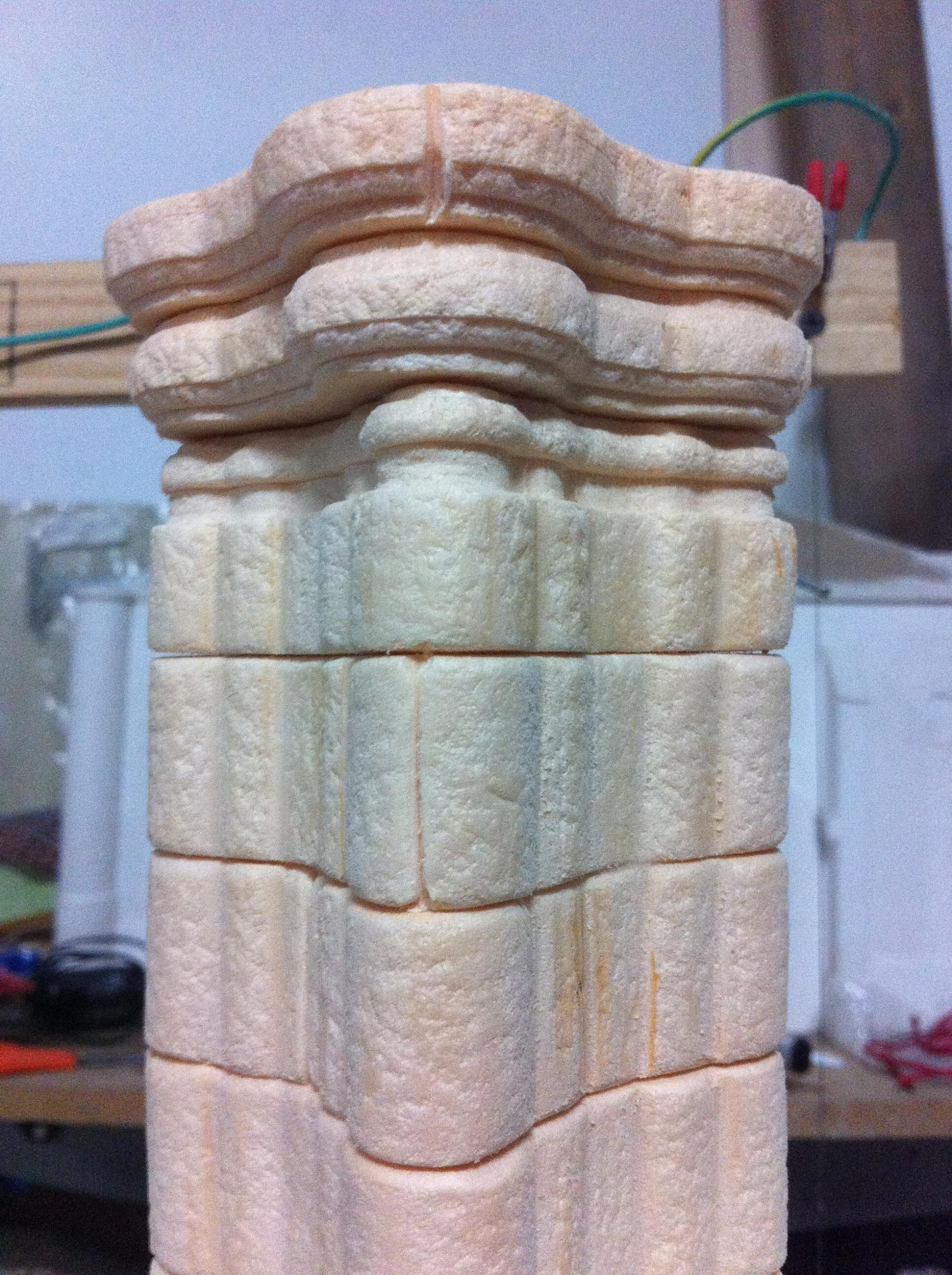

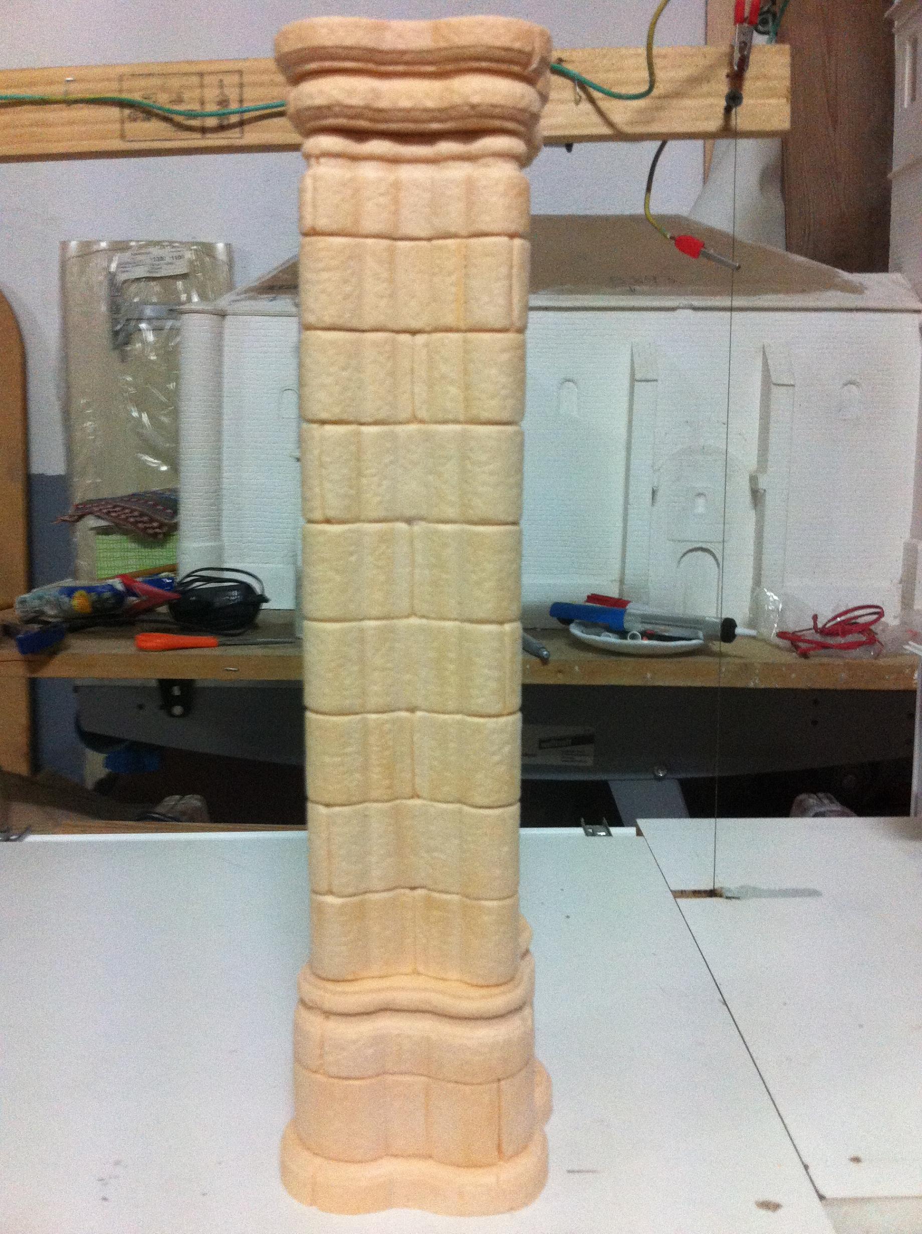

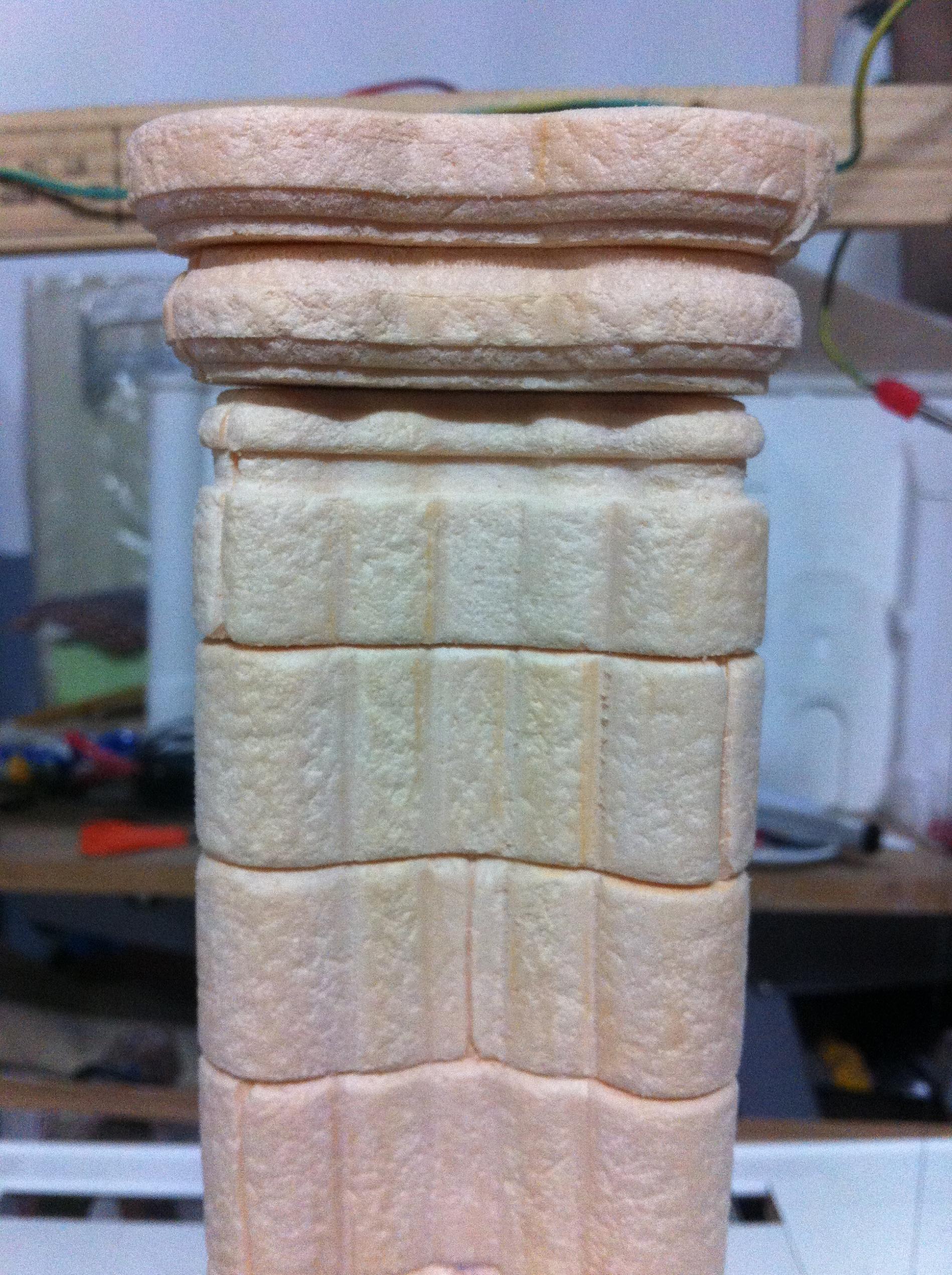

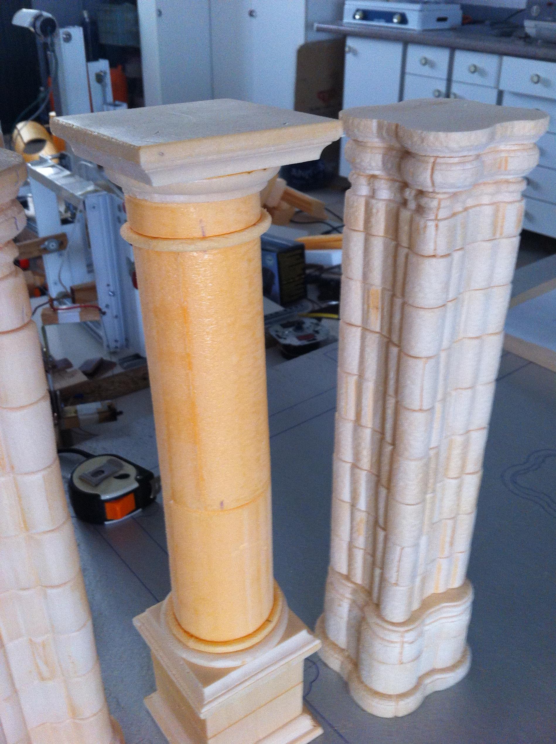

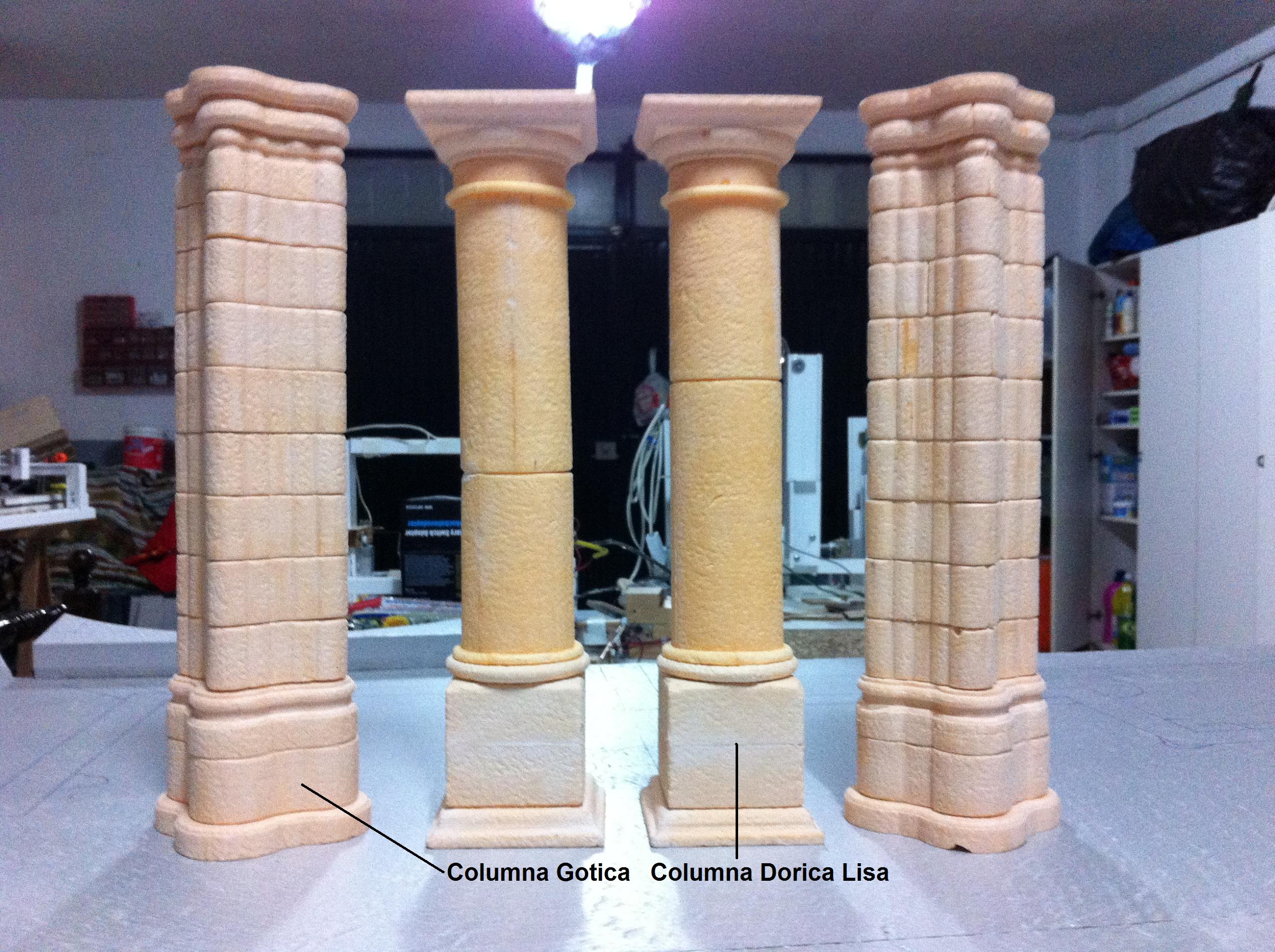

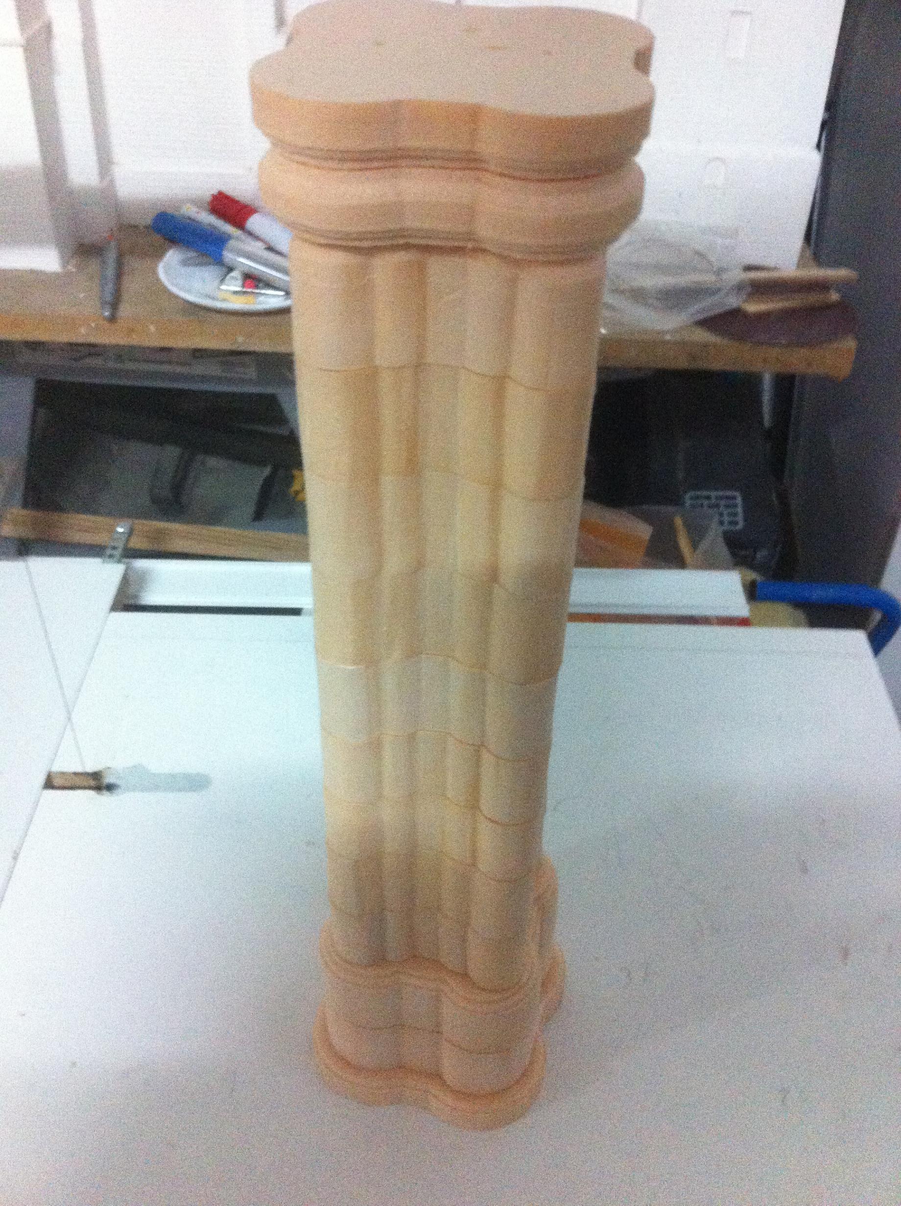

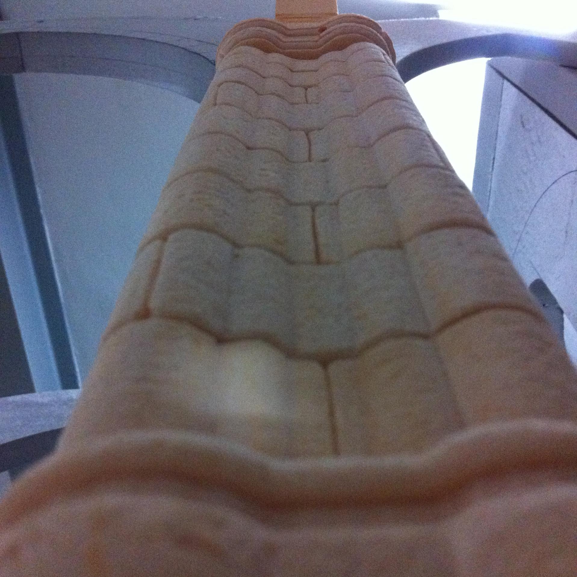

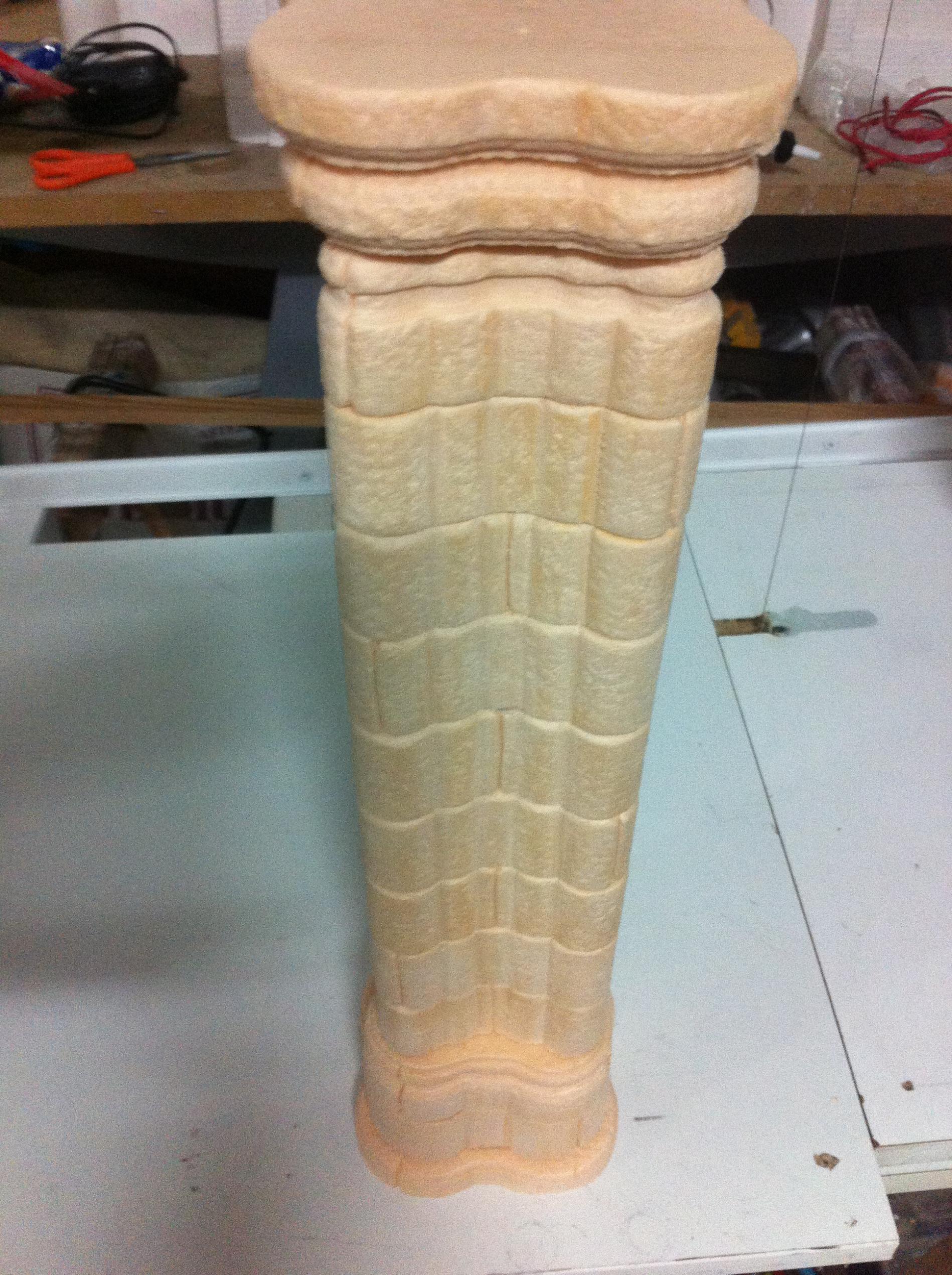

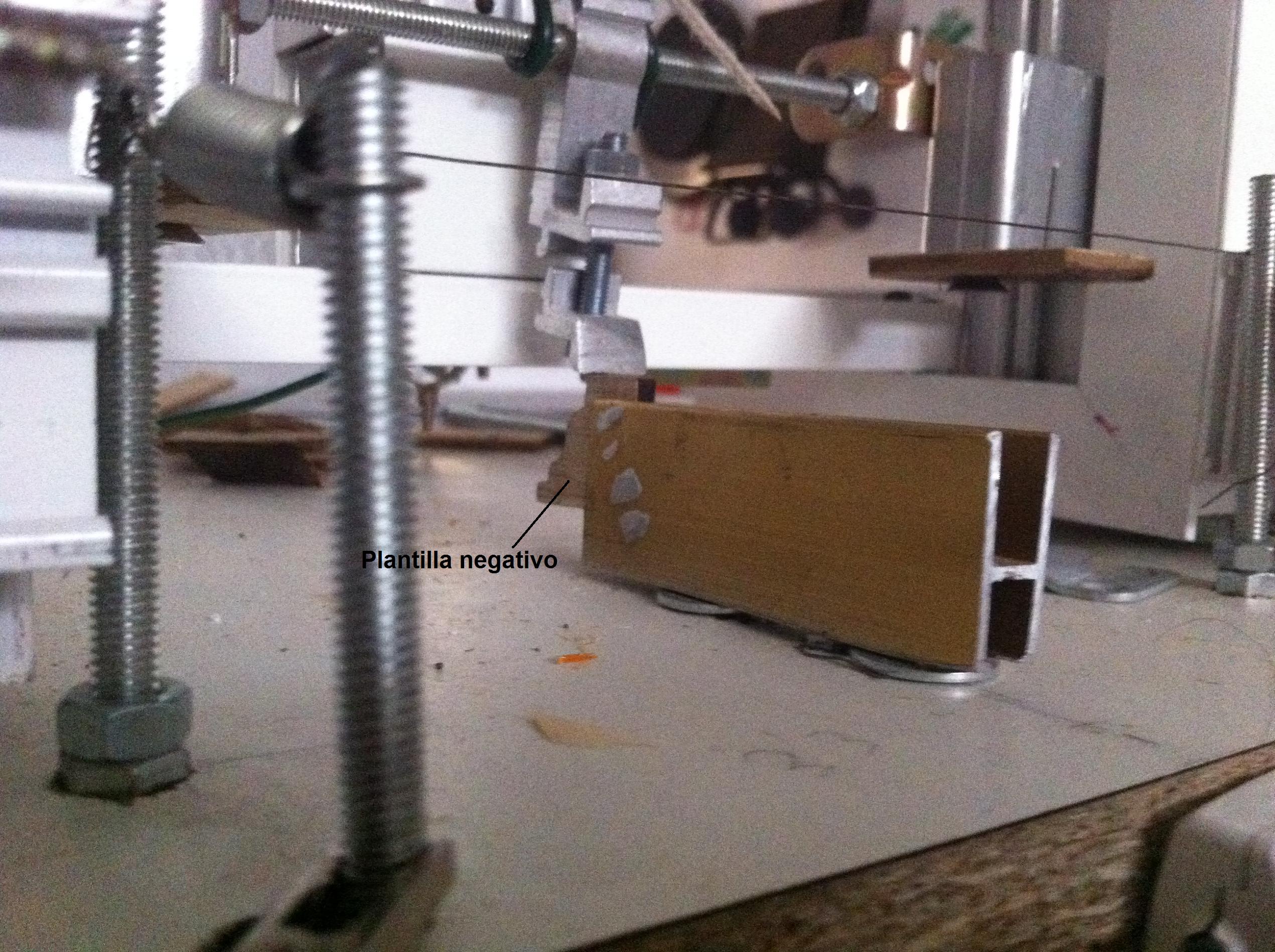

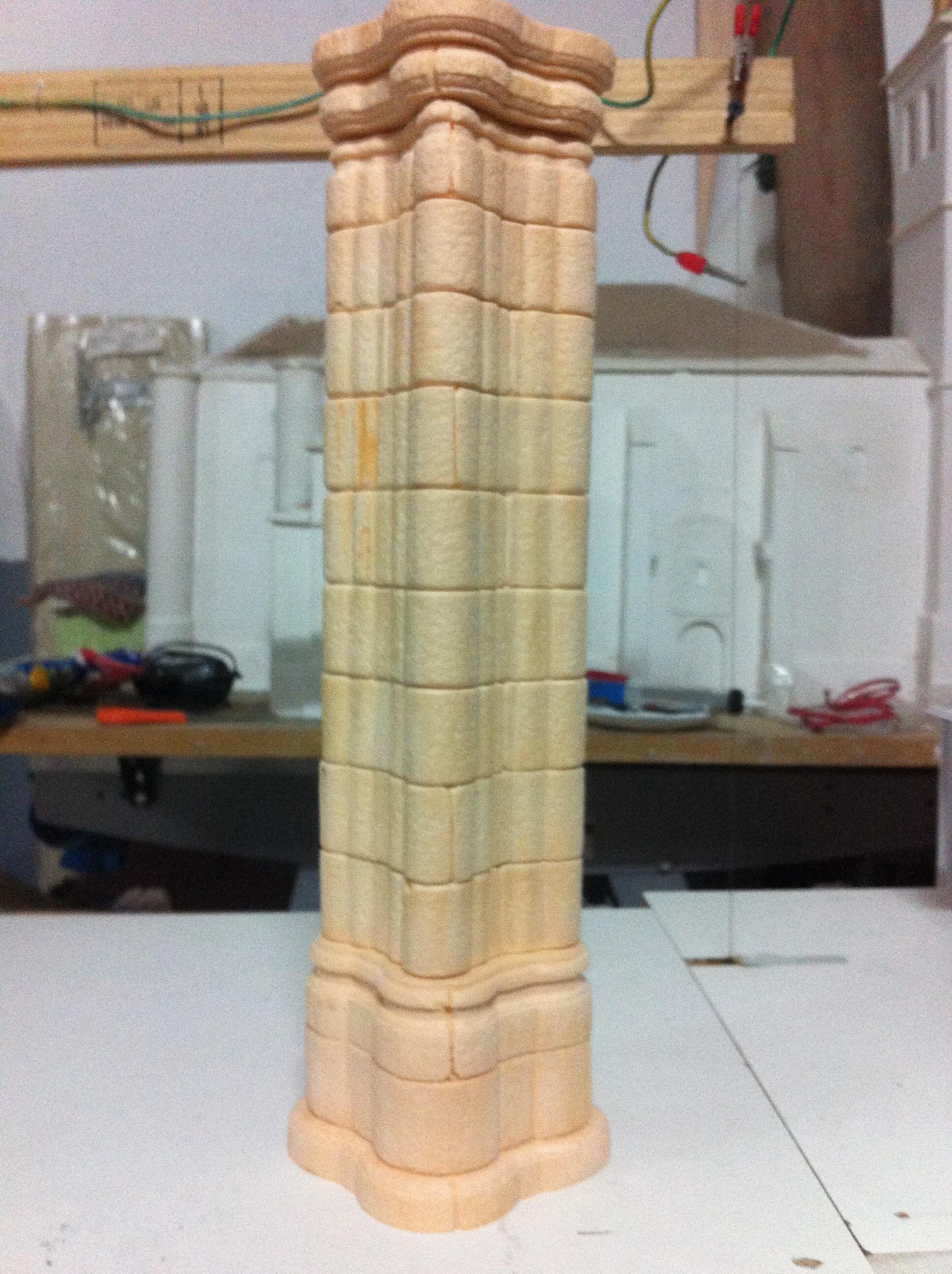

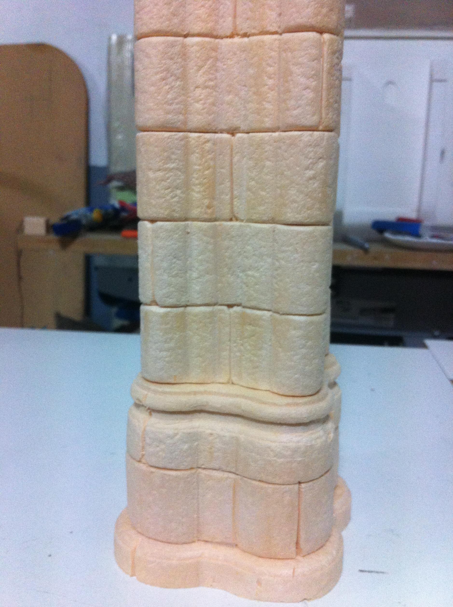

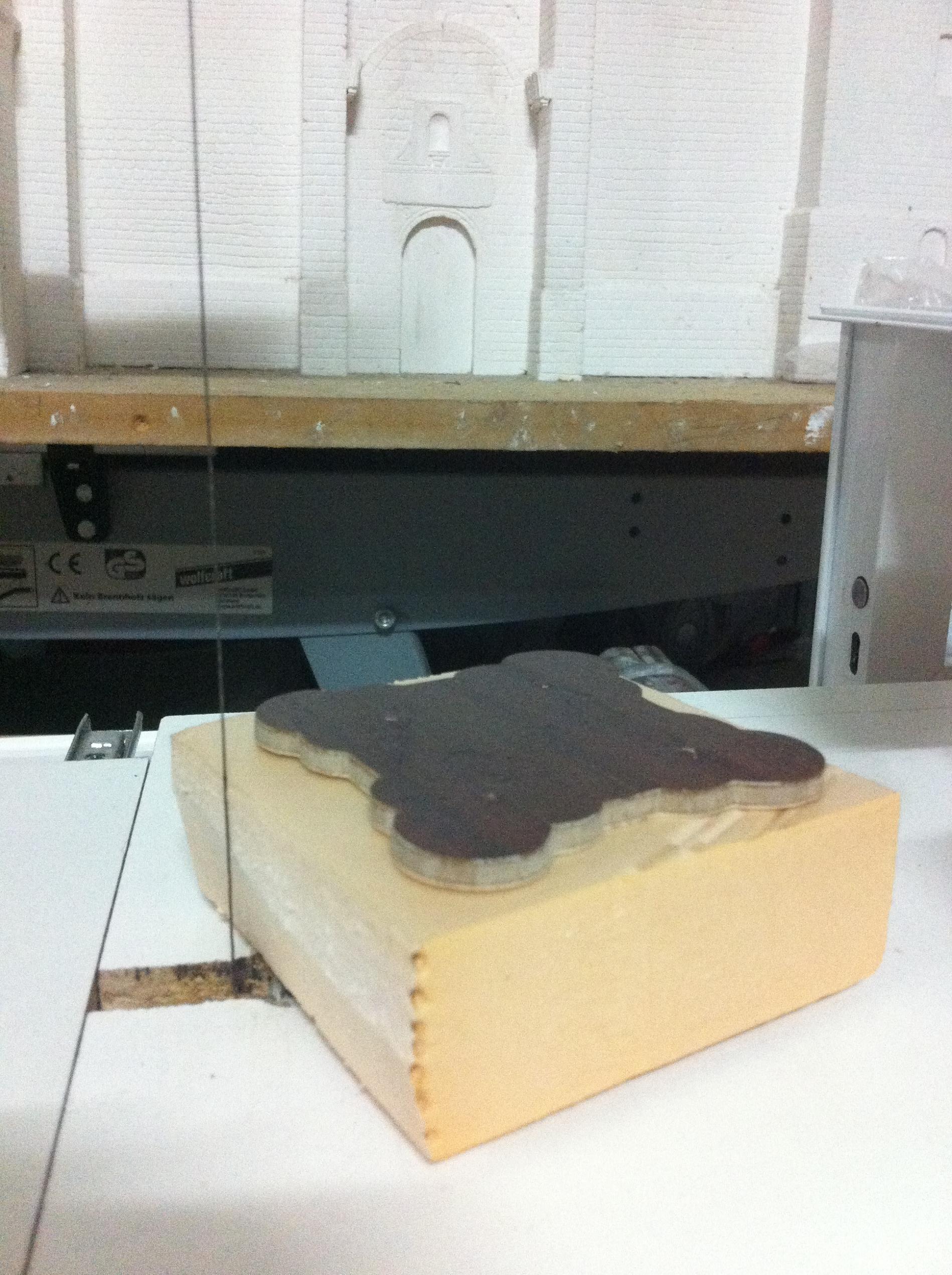

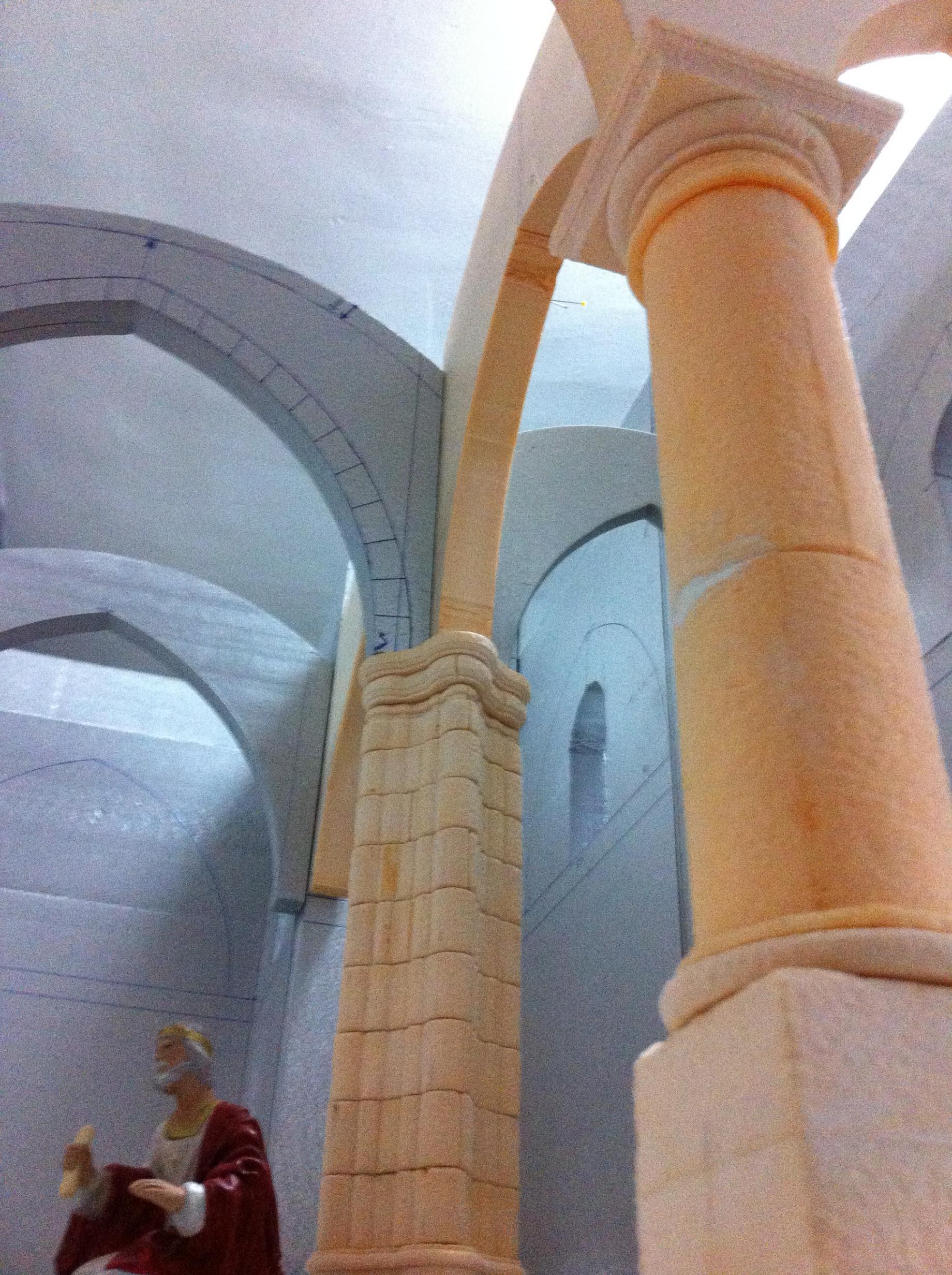

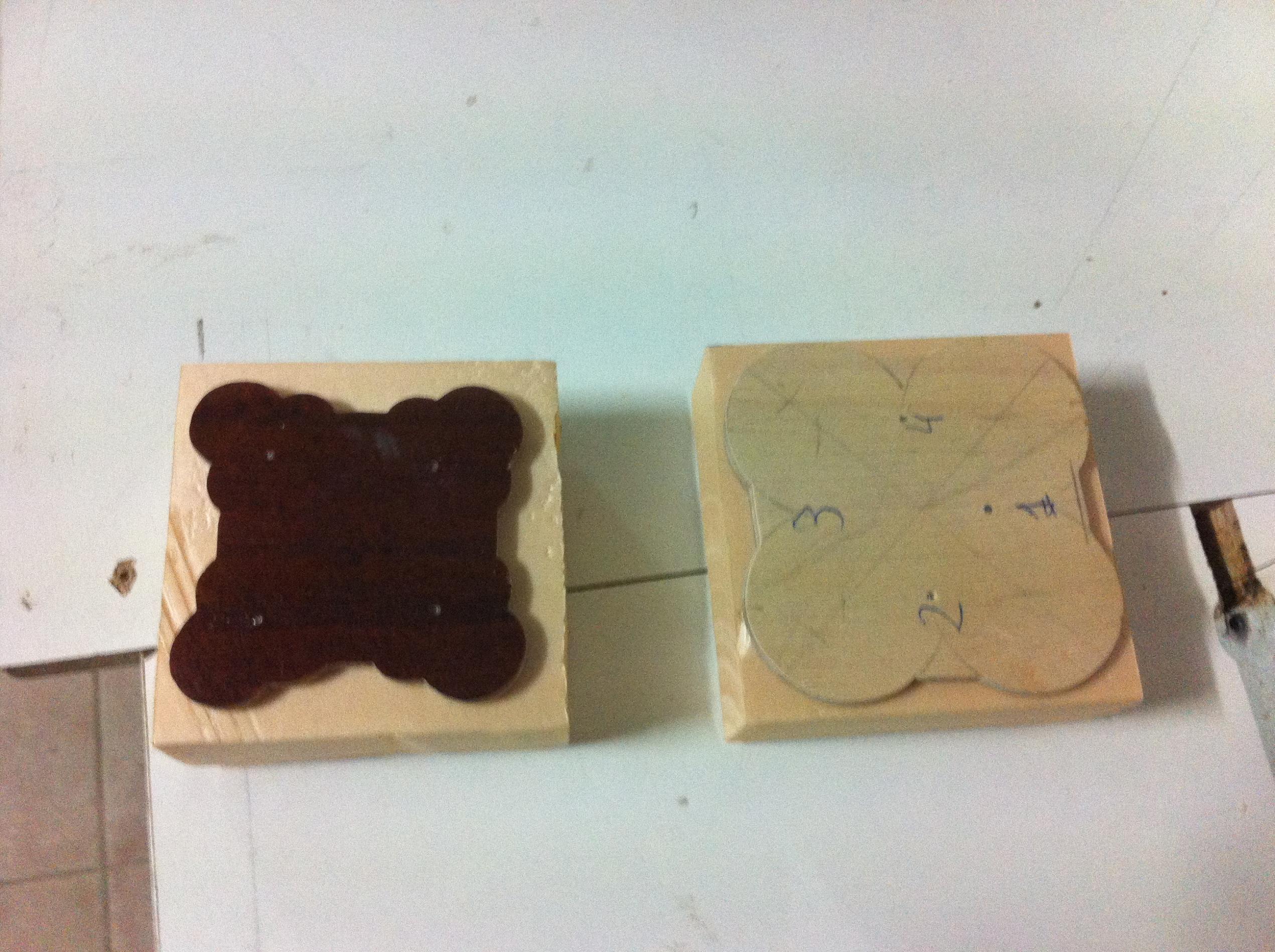

Construcción 2 columnas estilo Gotica para la nave central.
(Plantillas.jpg)
(Paso 1.jpg)
(Paso 2.jpg)
(Columna Templo 006.jpg)
(COLUMNA 001.jpg)
(COLUMNA 002.jpg)
(COLUMNA 003.jpg)
(COLUMNA 004.jpg)
(COLUMNA 005.jpg)
(COLUMNA 006.jpg)
(COLUMNA 007.jpg)
Adjuntos Plantillas.jpg (611KB - 293 descargas)
Adjuntos Paso 1.jpg (689KB - 330 descargas)
Adjuntos Paso 2.jpg (639KB - 313 descargas)
Adjuntos Columna Templo 006.jpg (744KB - 322 descargas)
Adjuntos COLUMNA 001.jpg (689KB - 265 descargas)
Adjuntos COLUMNA 002.jpg (712KB - 323 descargas)
Adjuntos COLUMNA 003.jpg (771KB - 270 descargas)
Adjuntos COLUMNA 004.jpg (740KB - 329 descargas)
Adjuntos COLUMNA 005.jpg (731KB - 342 descargas)
Adjuntos COLUMNA 006.jpg (821KB - 280 descargas)
Adjuntos COLUMNA 007.jpg (727KB - 306 descargas)
VENGA....yo aplaudo el primero ¡¡.....plas, plas, plas, plas. plas, plas.
Genial, Ramoncito, genial.
A Ramón Hidalgo le gusta esto.
Segovia
¡Qué pasada! En cuanto a planos y realización. Mi más sincera Enhorabuena.

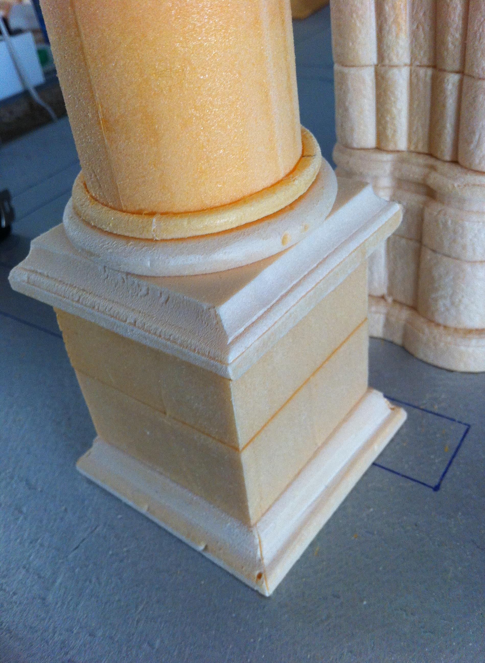

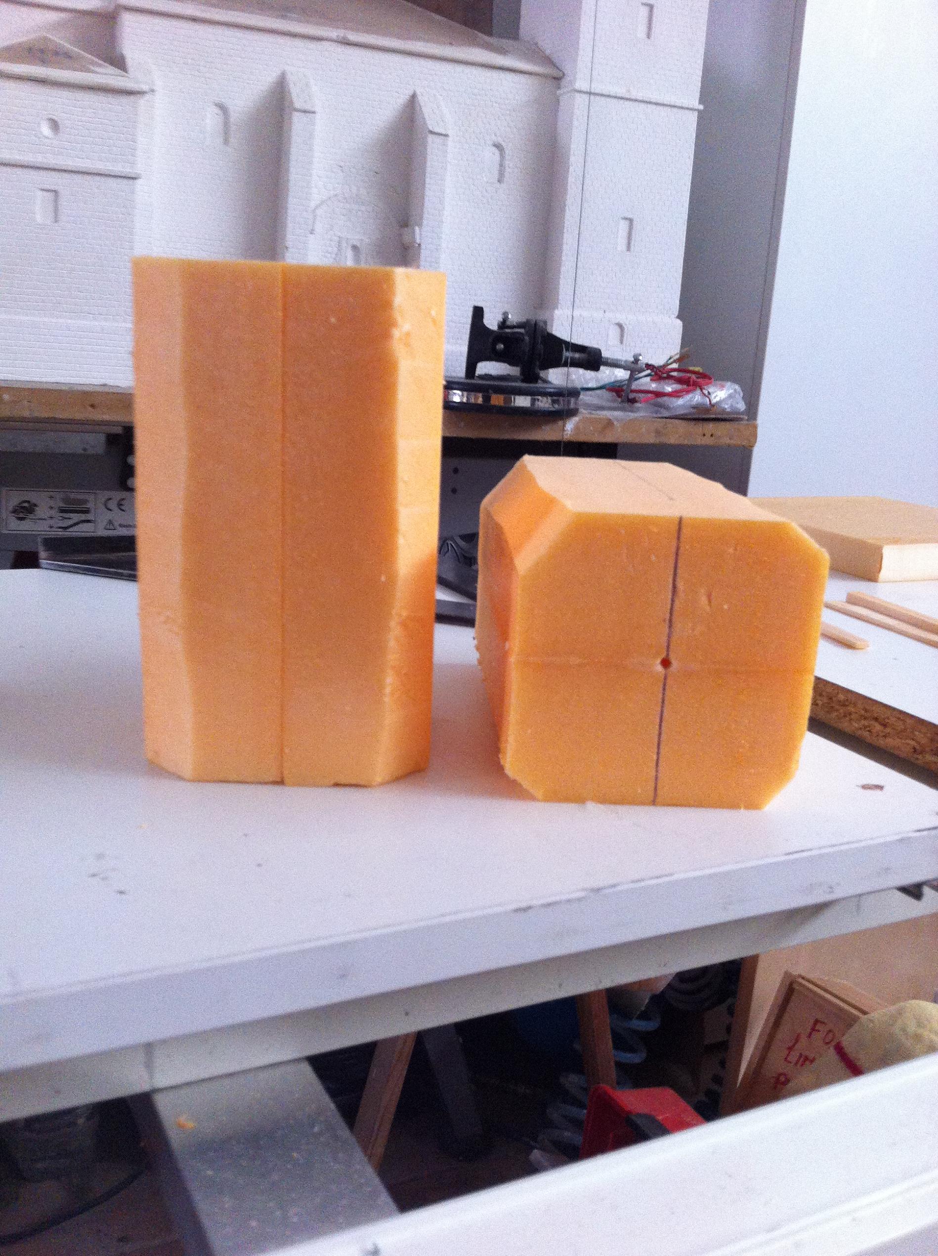

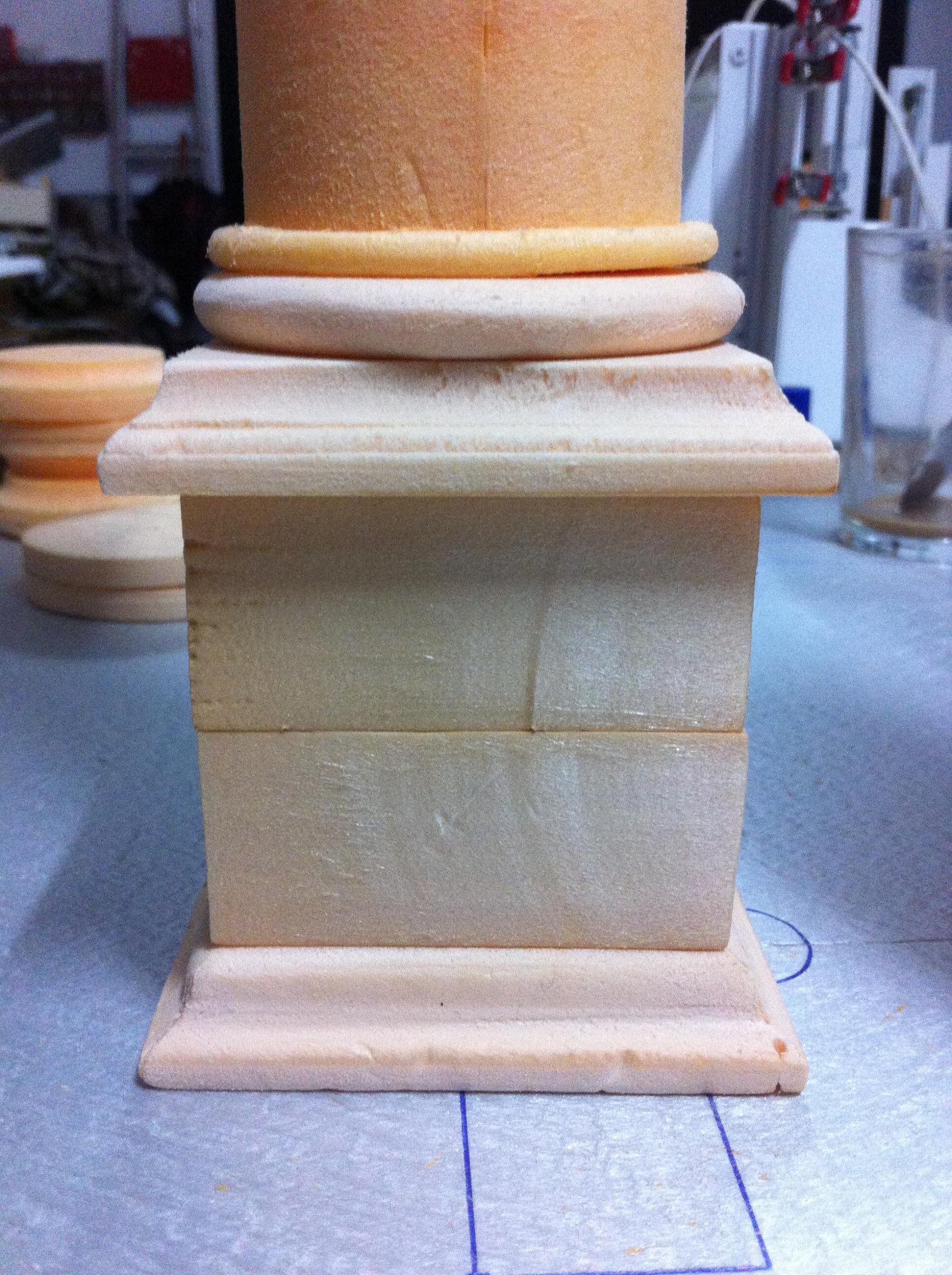

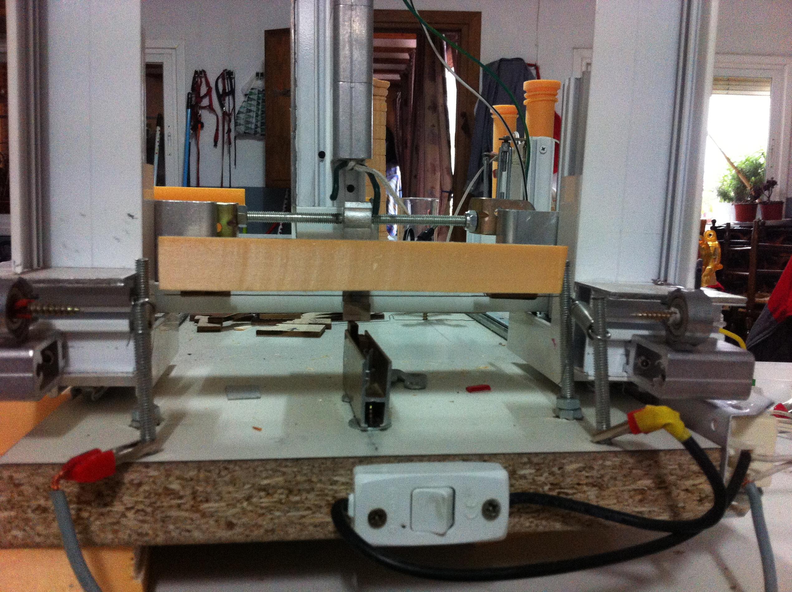

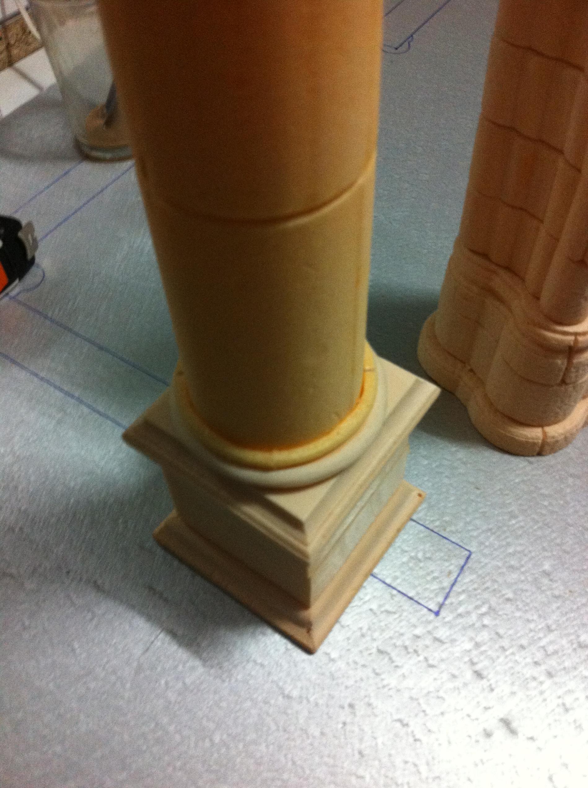

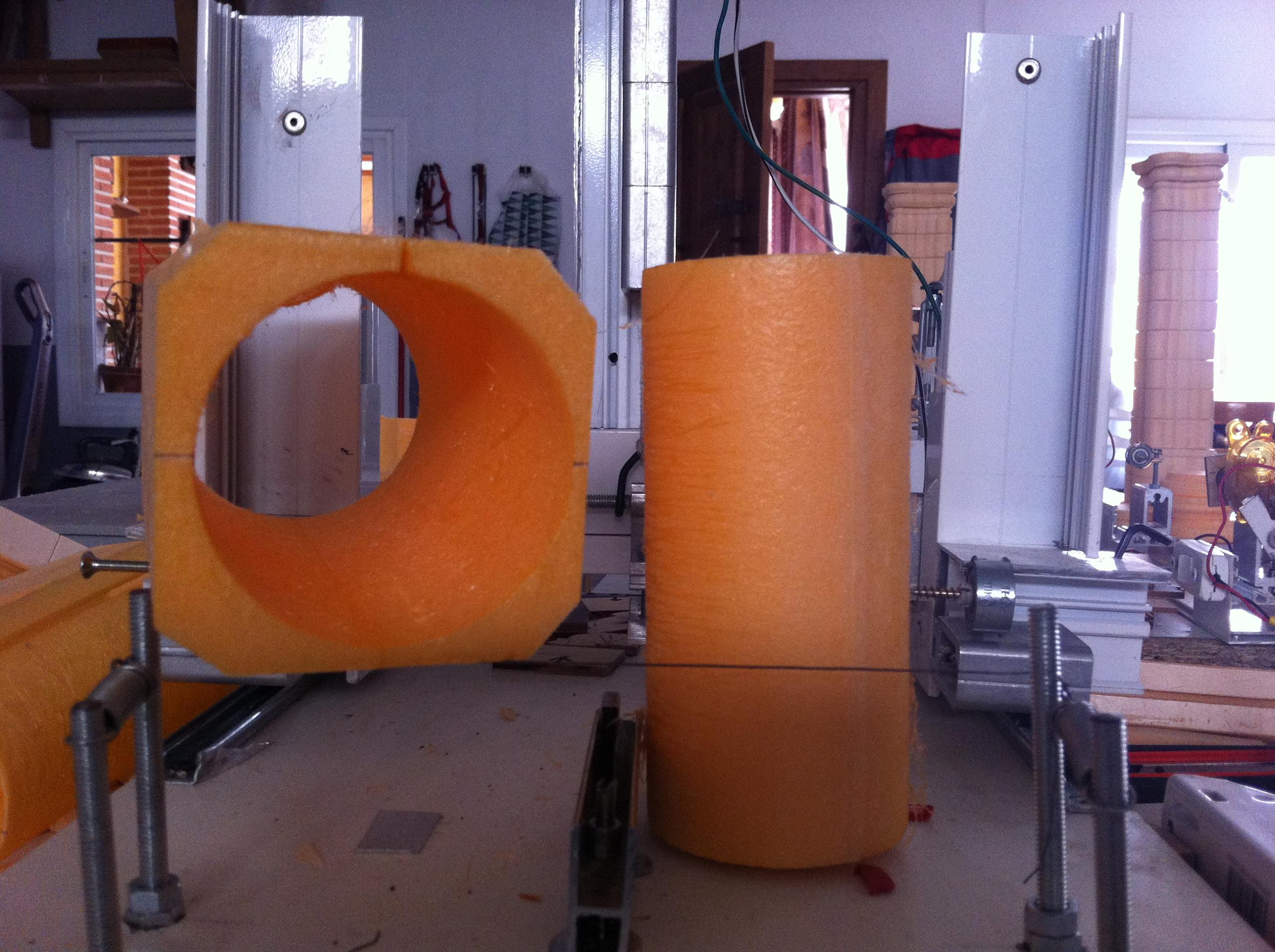

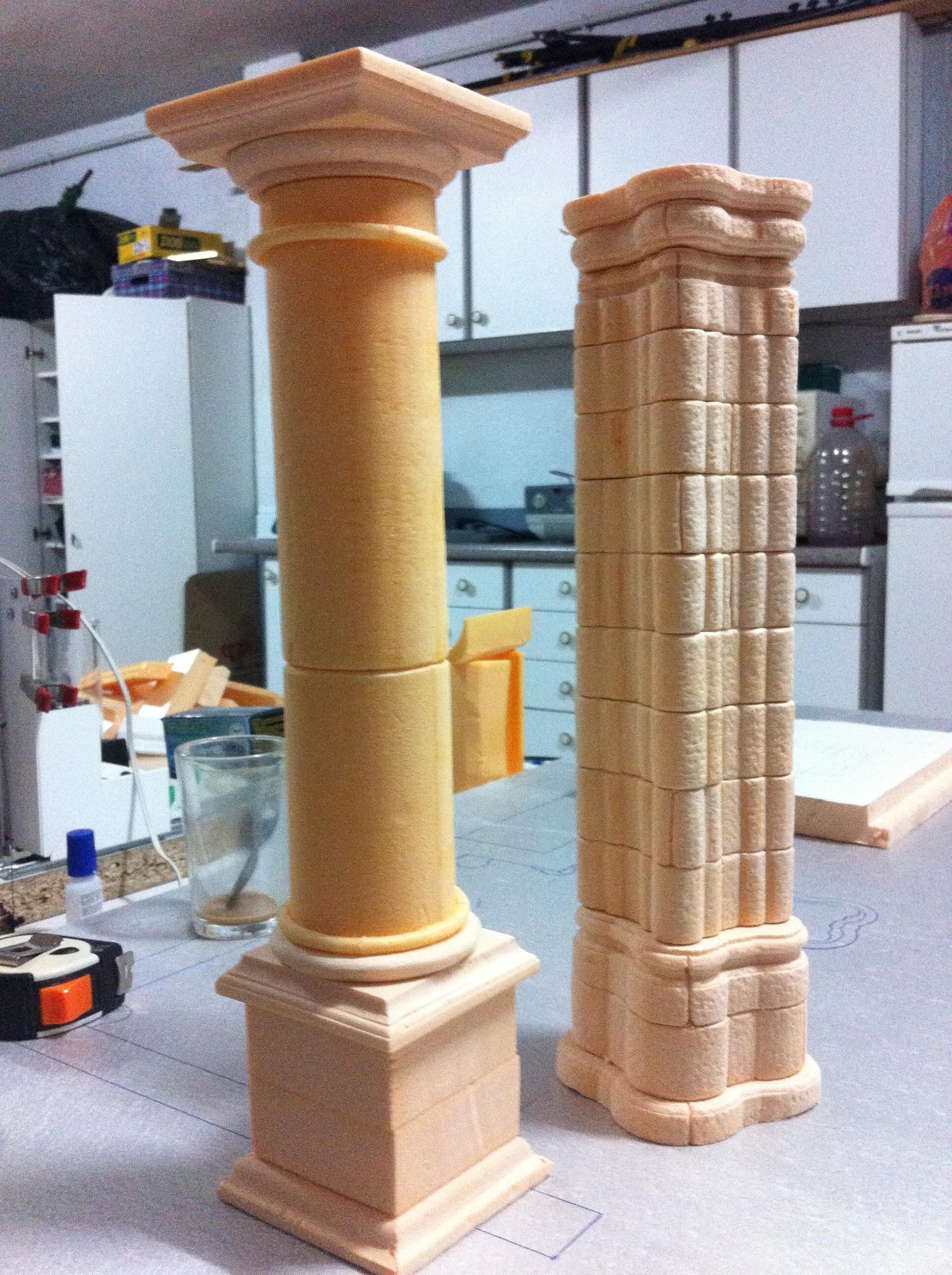

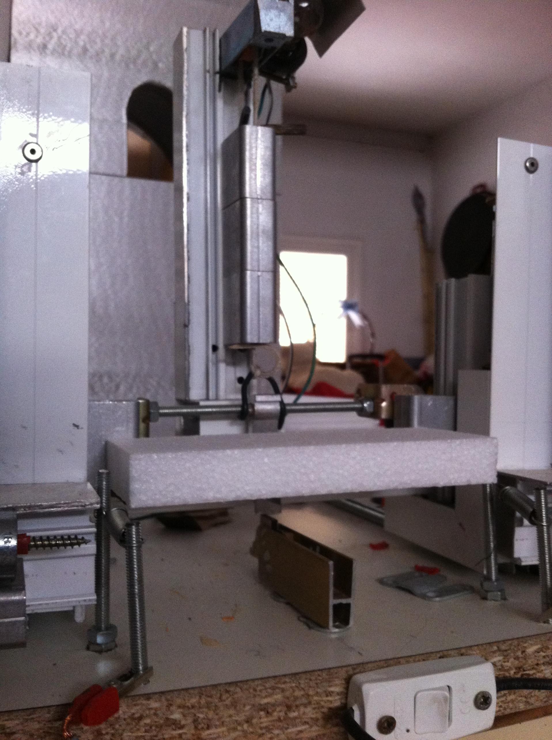

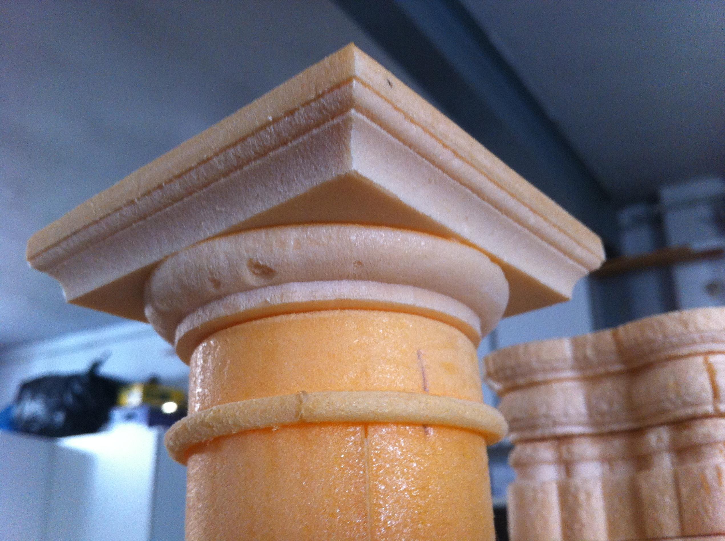

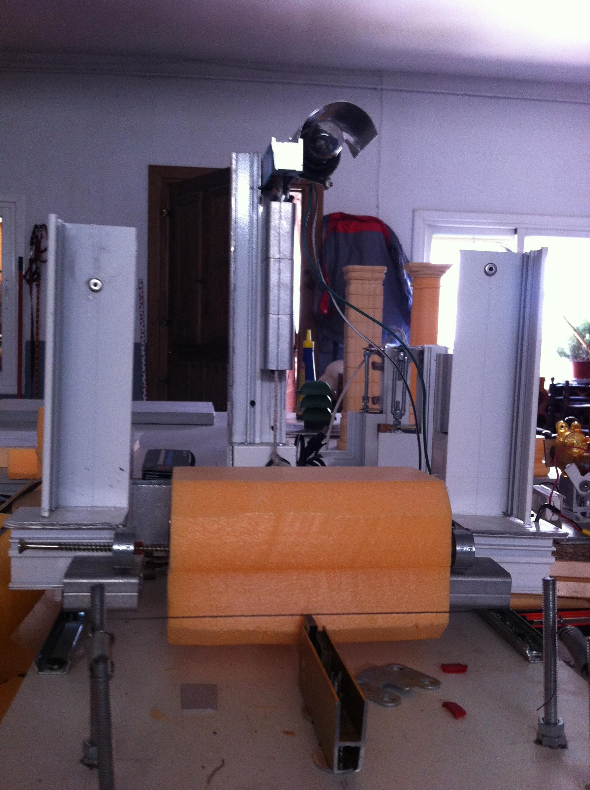

Construcción de fuste, basas y collarín para columna Dórica lisa.
(Bloque para fuste.jpg)
(Bloque fuste 1.jpg)
Adjuntos Bloque para fuste.jpg (714KB - 316 descargas)
Adjuntos Bloque fuste 1.jpg (631KB - 304 descargas)
149
Colmenar de Oreja

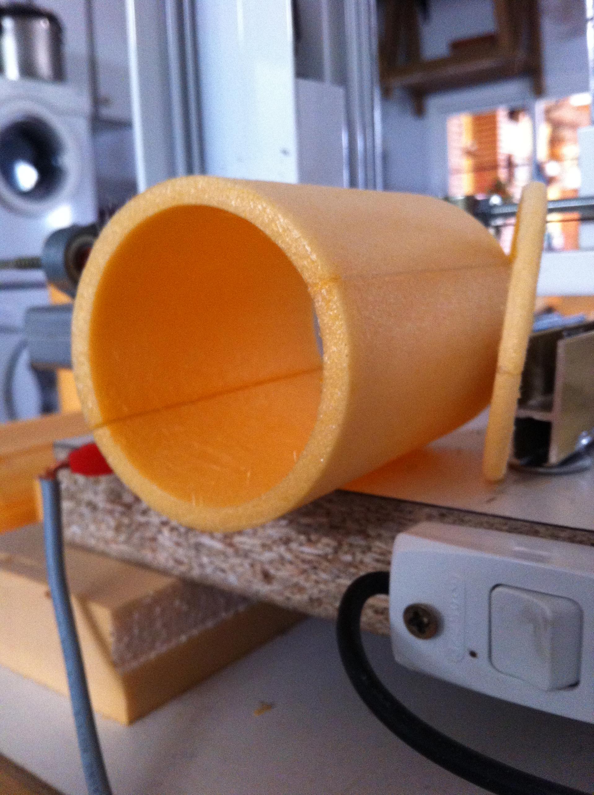

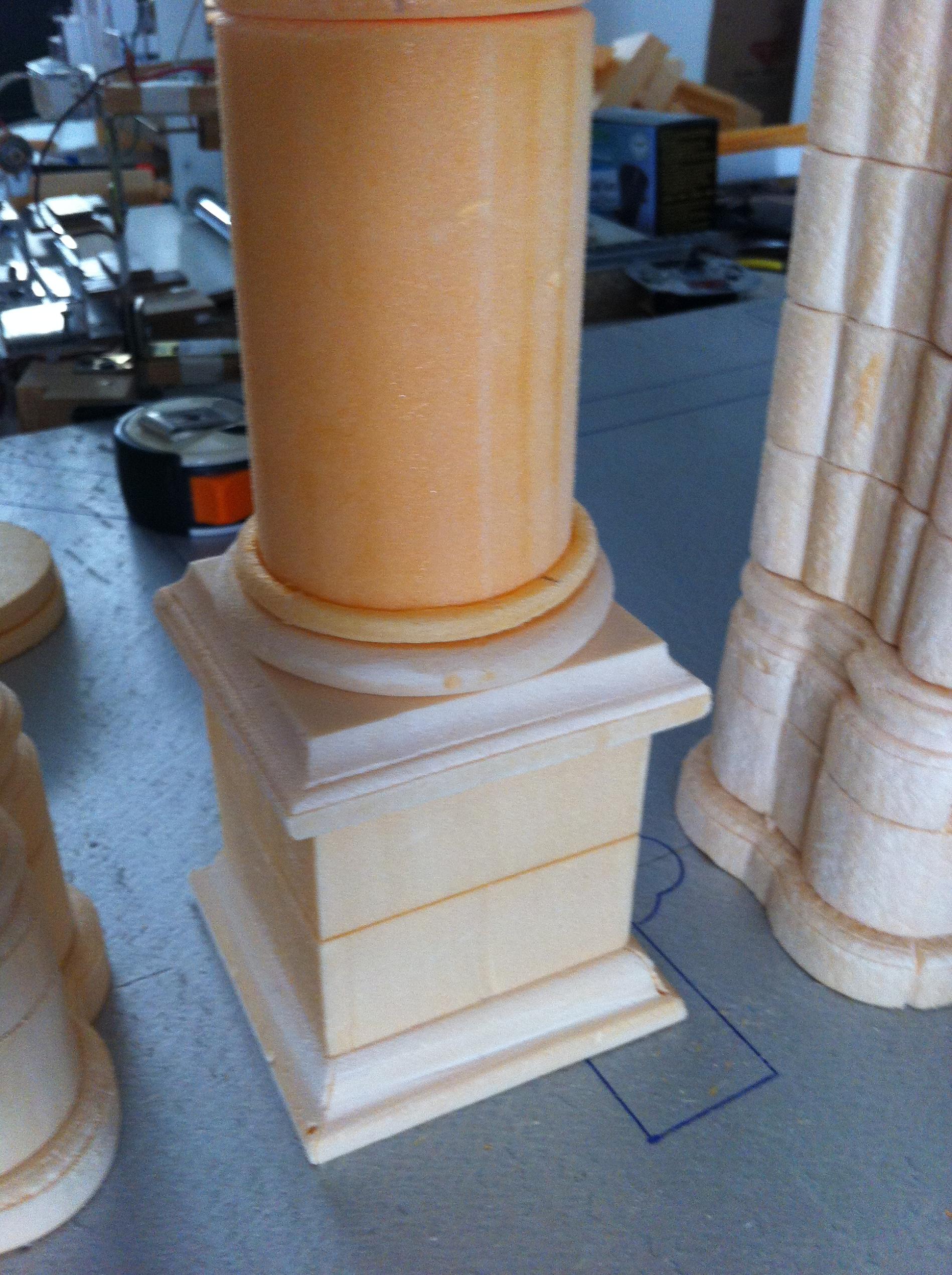

Construcción fuste, basas y collarín para columna Dorica lisa, me han fallado unas fotos.
(Fuste cortado.jpg)
(Collarin columna.jpg)
(Bloque para moldura.jpg)
(Moldura basa 001.jpg)
(Moldura basa 002.jpg)
Adjuntos Bloque para fuste.jpg (714KB - 295 descargas)
Adjuntos Bloque fuste 1.jpg (631KB - 271 descargas)
Adjuntos Fuste cortado.jpg (669KB - 283 descargas)
Adjuntos Collarin columna.jpg (659KB - 332 descargas)
Adjuntos Bloque para moldura.jpg (836KB - 291 descargas)
Adjuntos Moldura basa 001.jpg (664KB - 306 descargas)
Adjuntos Moldura basa 002.jpg (730KB - 314 descargas)
149
Colmenar de Oreja

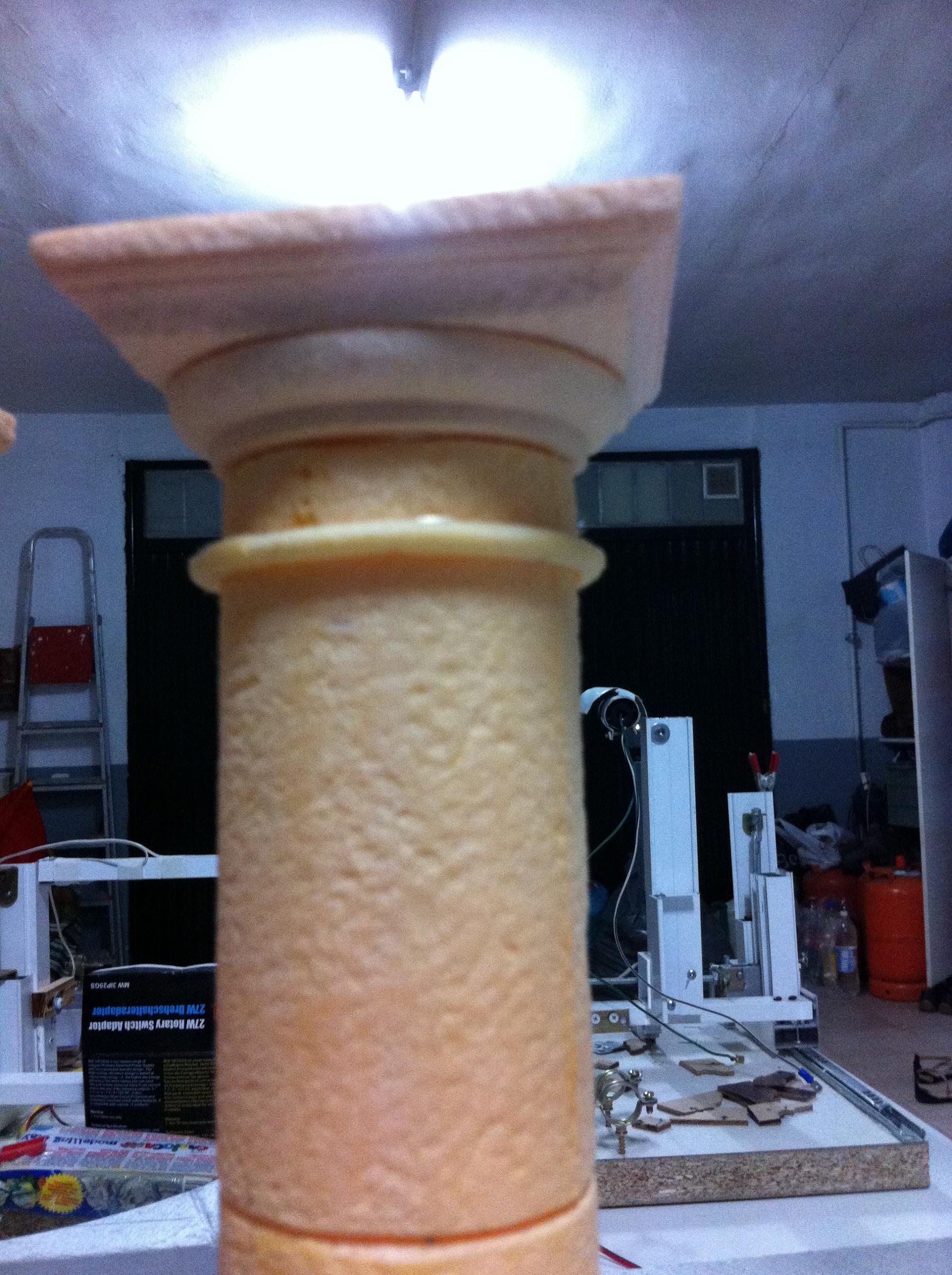

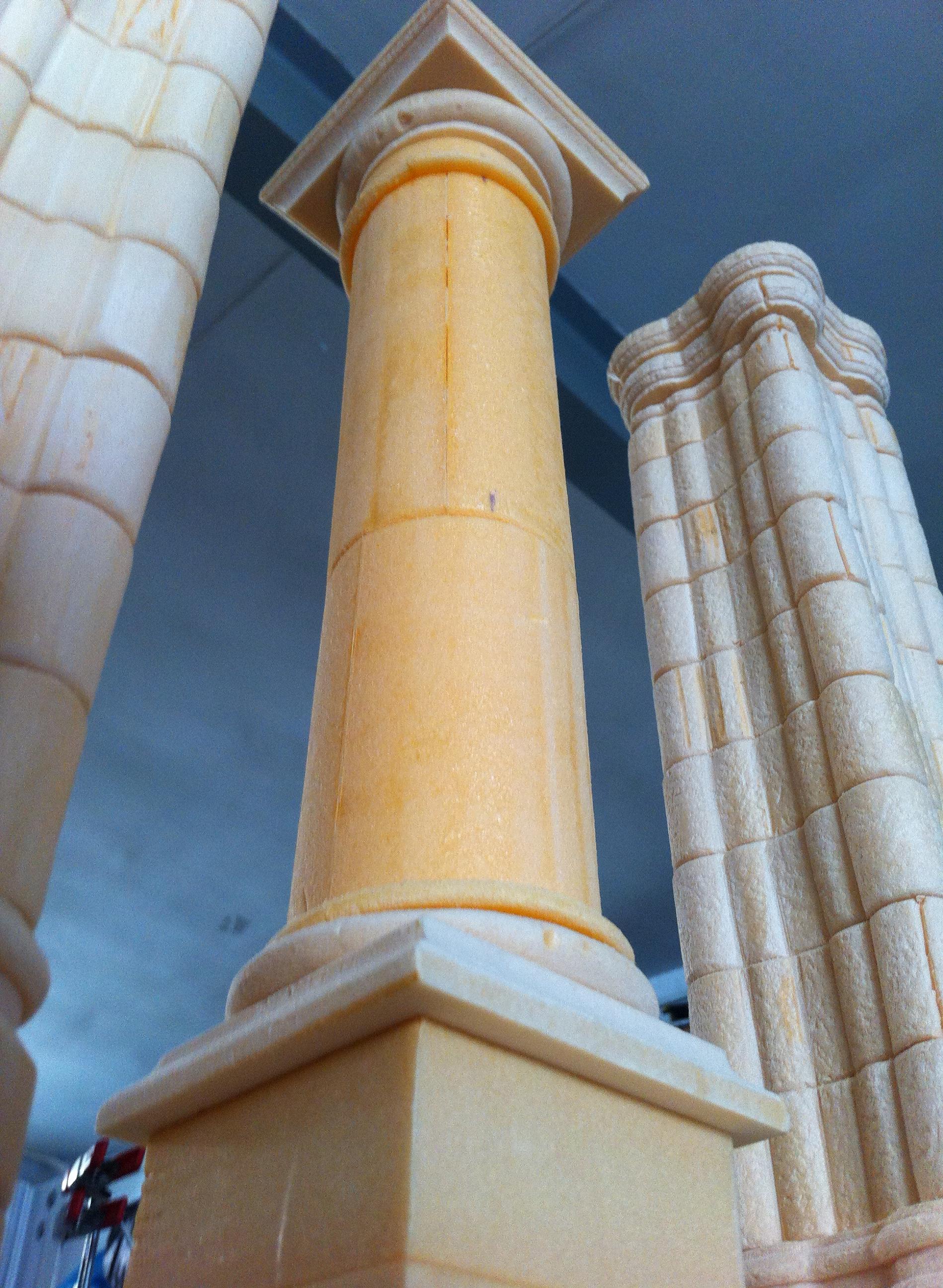

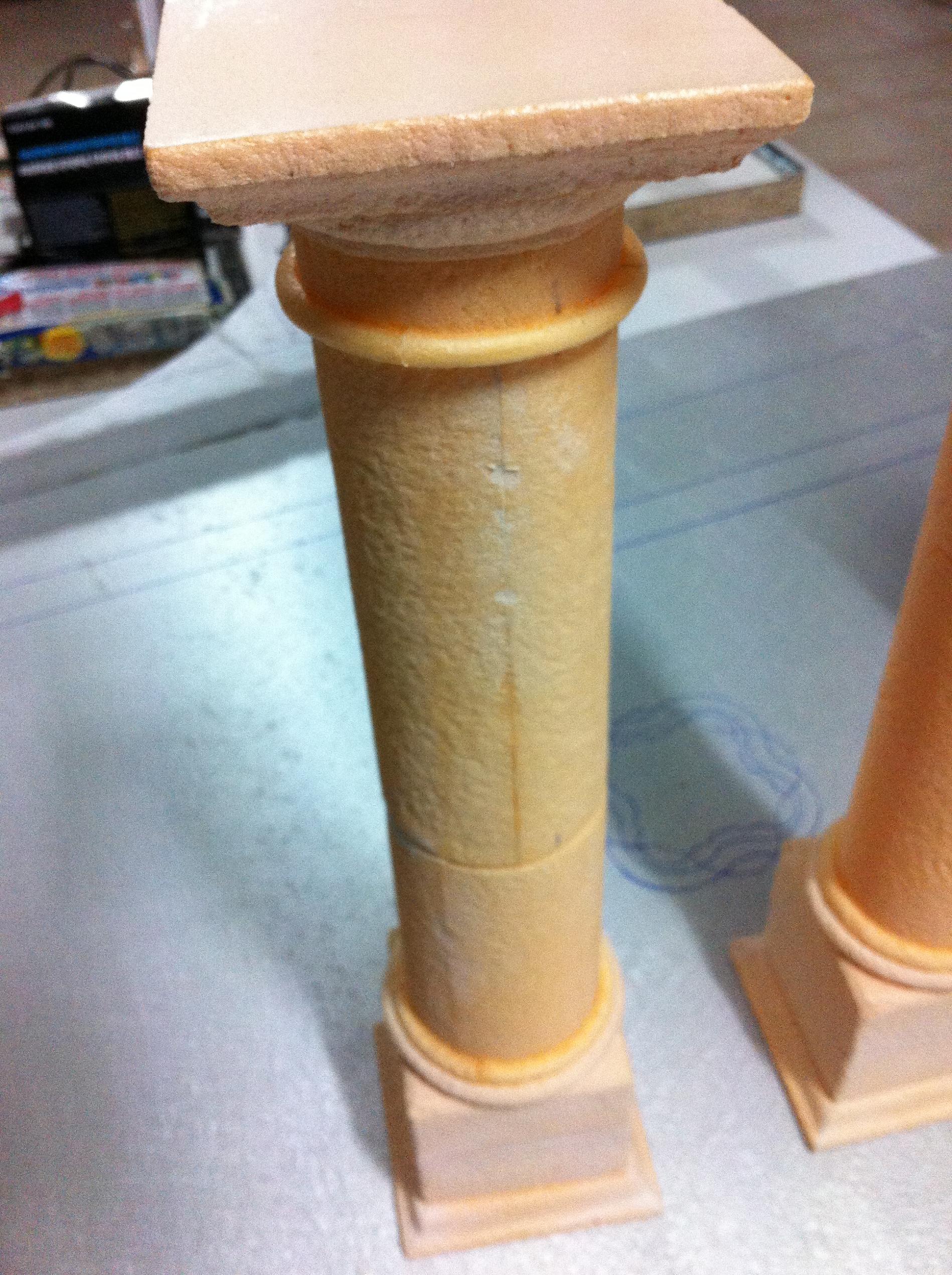

2 Ud. Columna Dórica lisa para la puerta de entrada al templo y de momento no tengo mas que mostraros
(Columna Dorica lisa 001.jpg)
(Columna Dorica Lisa 002.jpg)
(Basa columna.jpg)
(Capitel.jpg)
(Detalles columnas 004.jpg)
(Detalles columnas 005.jpg)
(Detalles columnas 006.jpg)
(Detalles columnas 007.jpg)
(Detalles columnas 008.jpg)
Adjuntos Columna Dorica lisa 001.jpg (829KB - 284 descargas)
Adjuntos Columna Dorica Lisa 002.jpg (632KB - 304 descargas)
Adjuntos Basa columna.jpg (789KB - 307 descargas)
Adjuntos Capitel.jpg (644KB - 329 descargas)
Adjuntos Detalles columnas 004.jpg (734KB - 294 descargas)
Adjuntos Detalles columnas 005.jpg (692KB - 324 descargas)
Adjuntos Detalles columnas 006.jpg (658KB - 309 descargas)
Adjuntos Detalles columnas 007.jpg (645KB - 311 descargas)
Adjuntos Detalles columnas 008.jpg (758KB - 328 descargas)

Magnifico proyecto, pero es necesario ser arquitecto, ademas de excelso belenista. Un saludo.
Magnífico, magnífico, magnífico ¡¡ ... y creo que inmejorable. Has conseguido unas máquinas que te permiten lo que a nosotros no nos es posible, esos cortes en curva...jolines ¡...increibles. Ya puedes reproducir cualquier cosa que se te pase por la cabeza...¿y si haces esas máquinas en série ?...seguro que te forras ¡¡. je je.
Enhorabuena, campeón ¡¡.

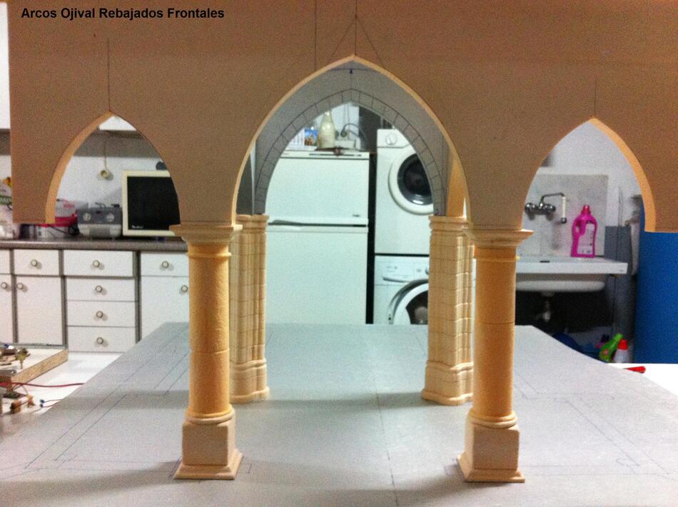

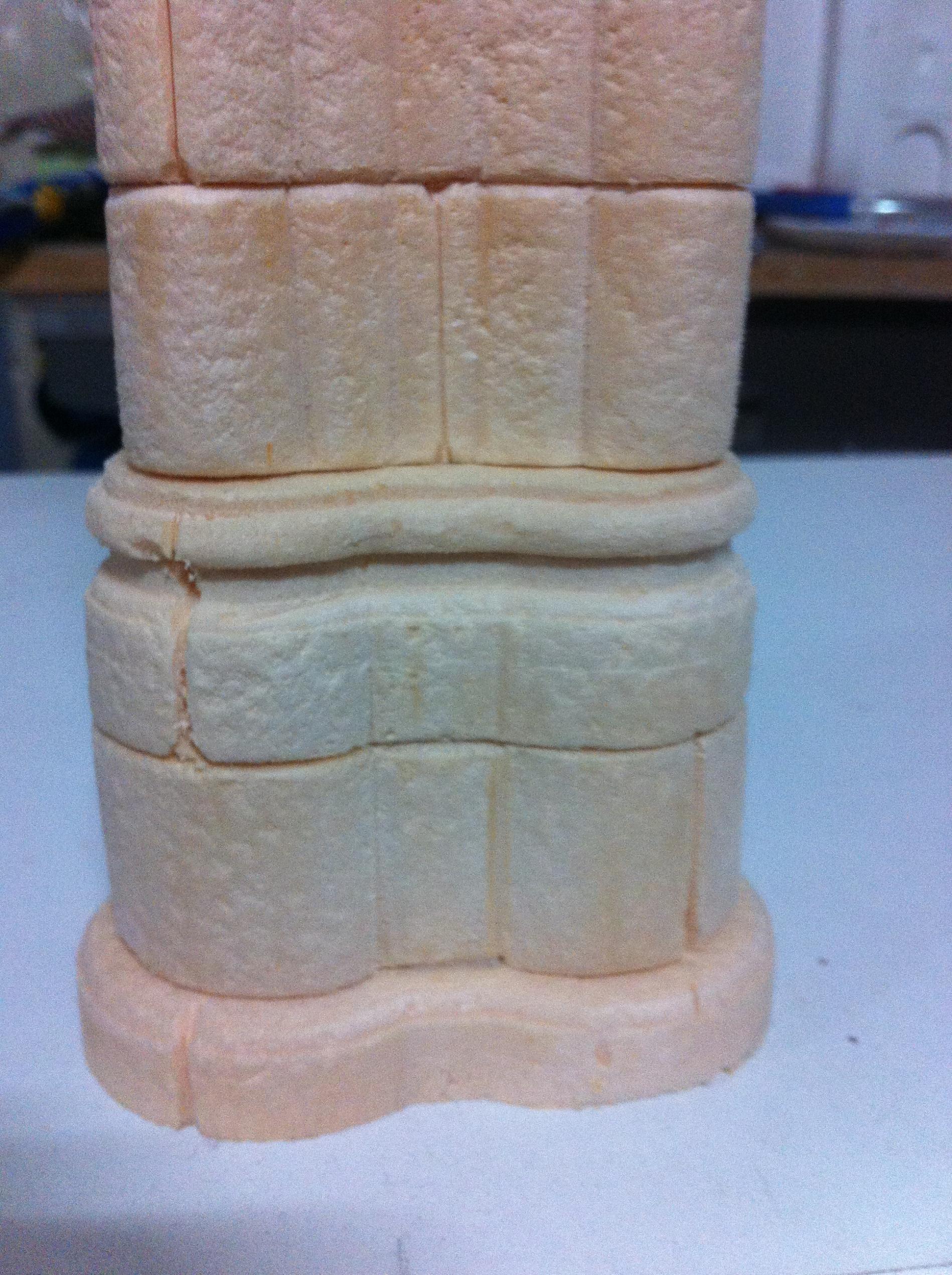

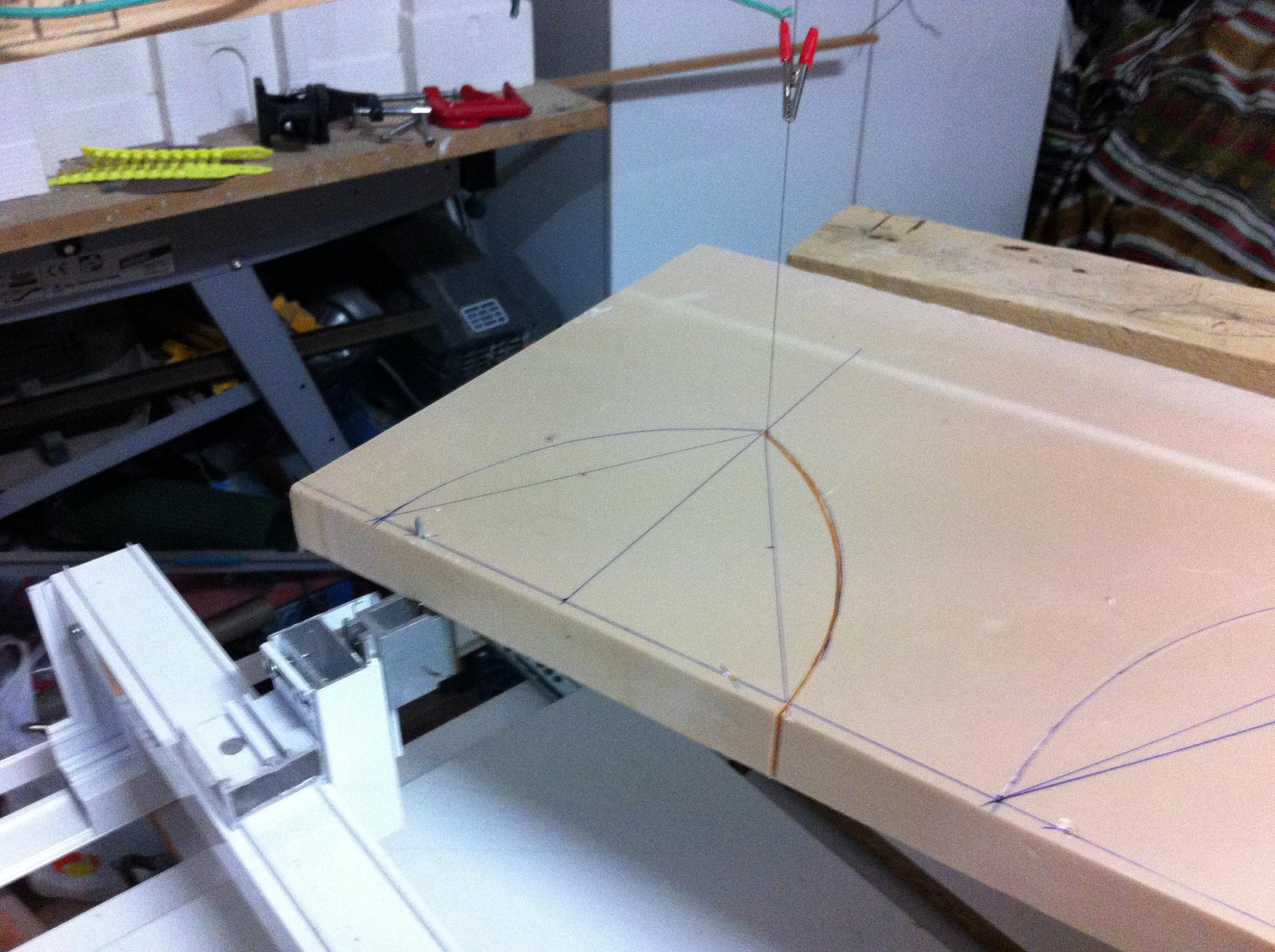

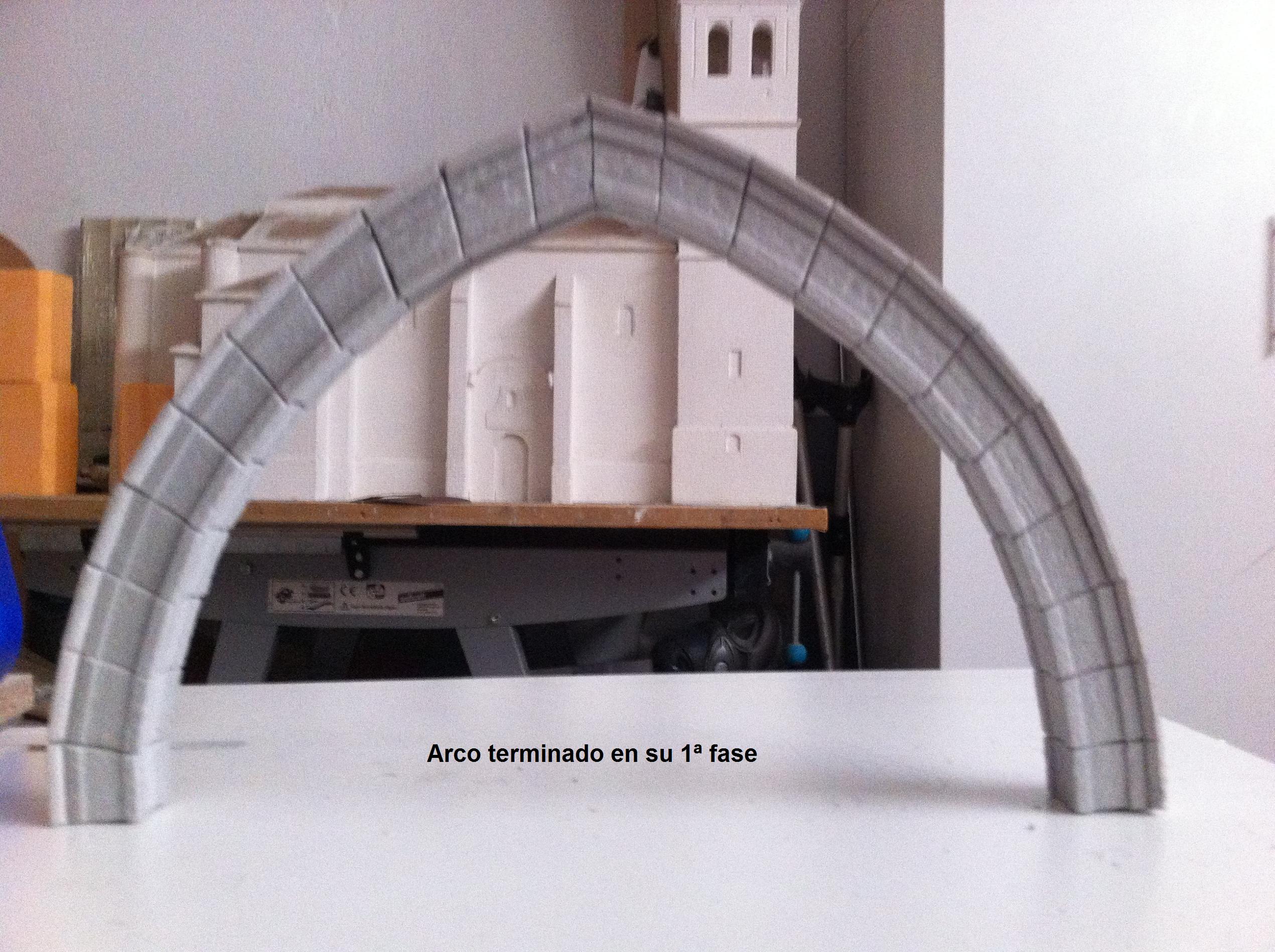

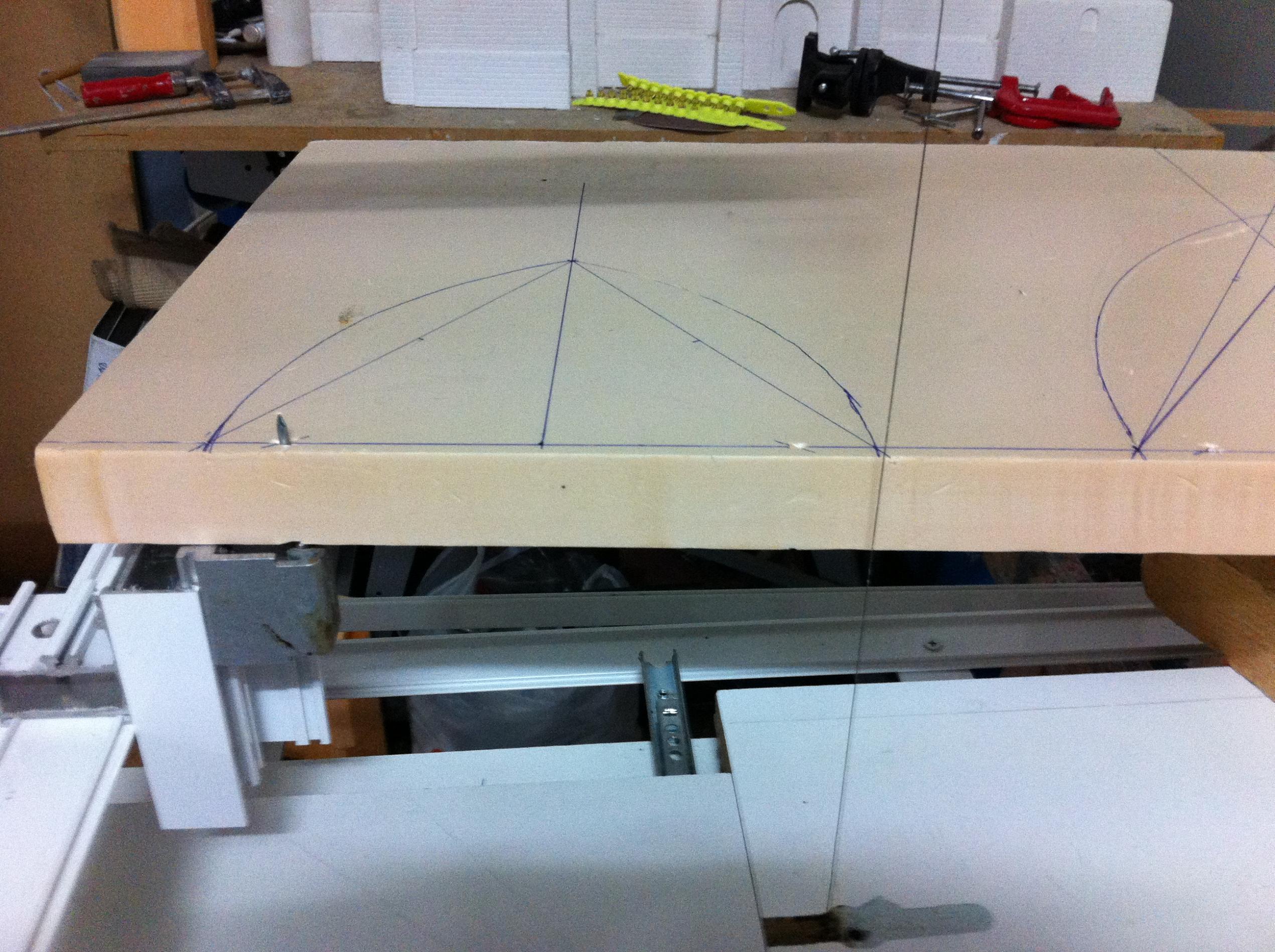

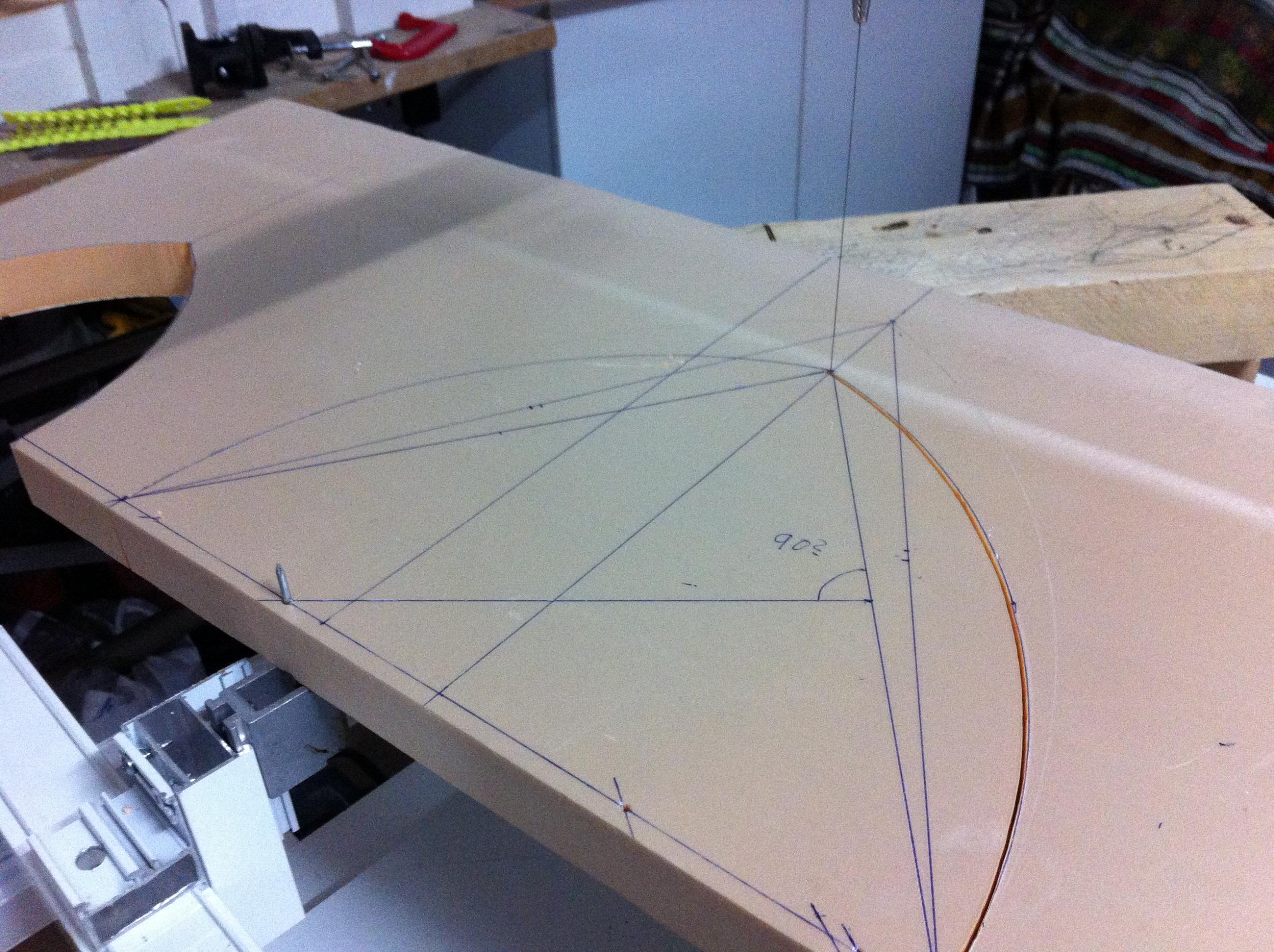

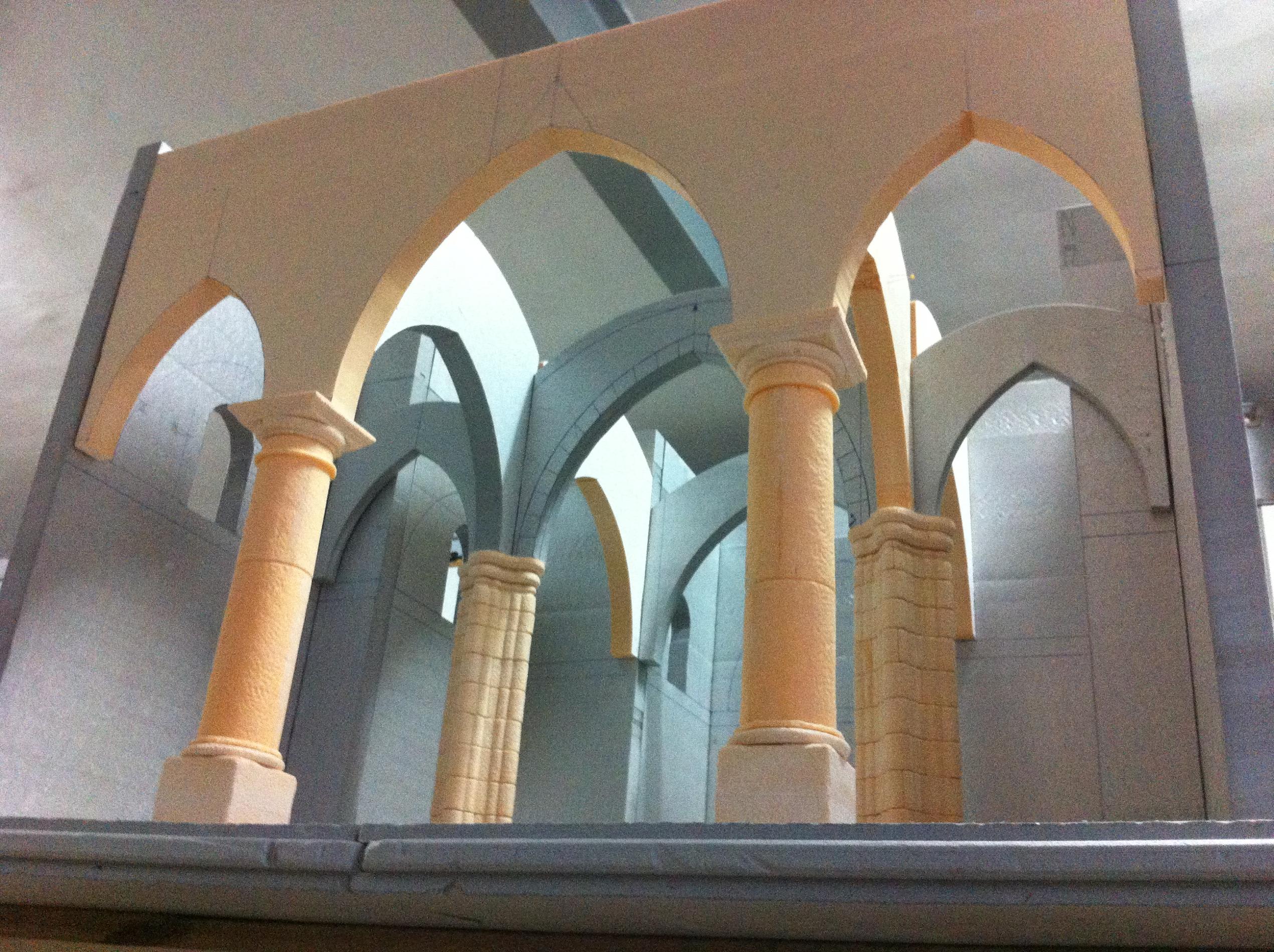

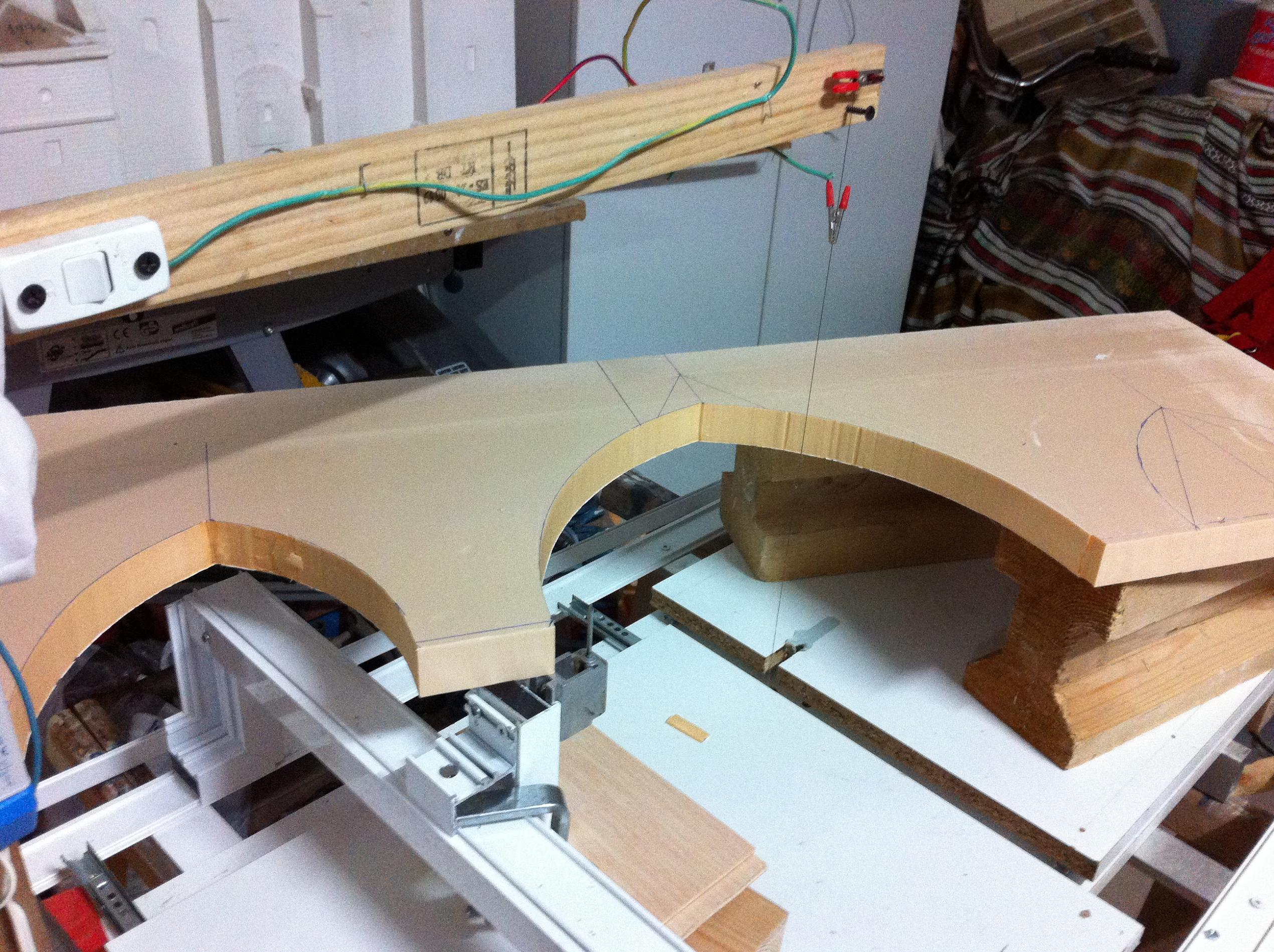

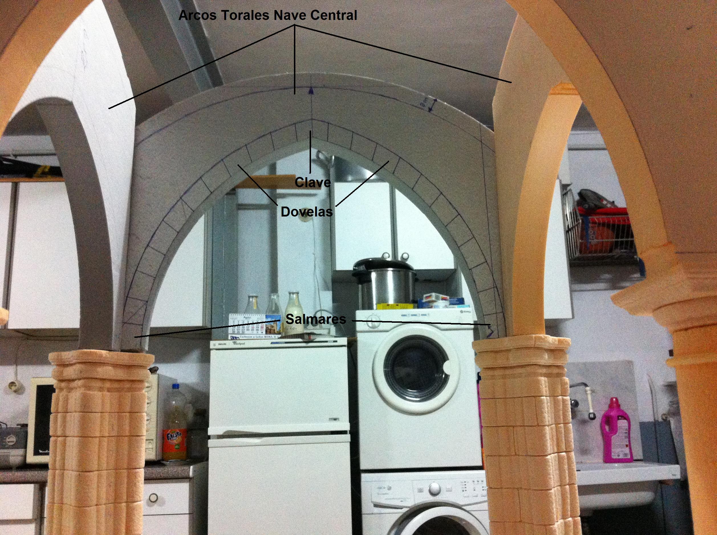

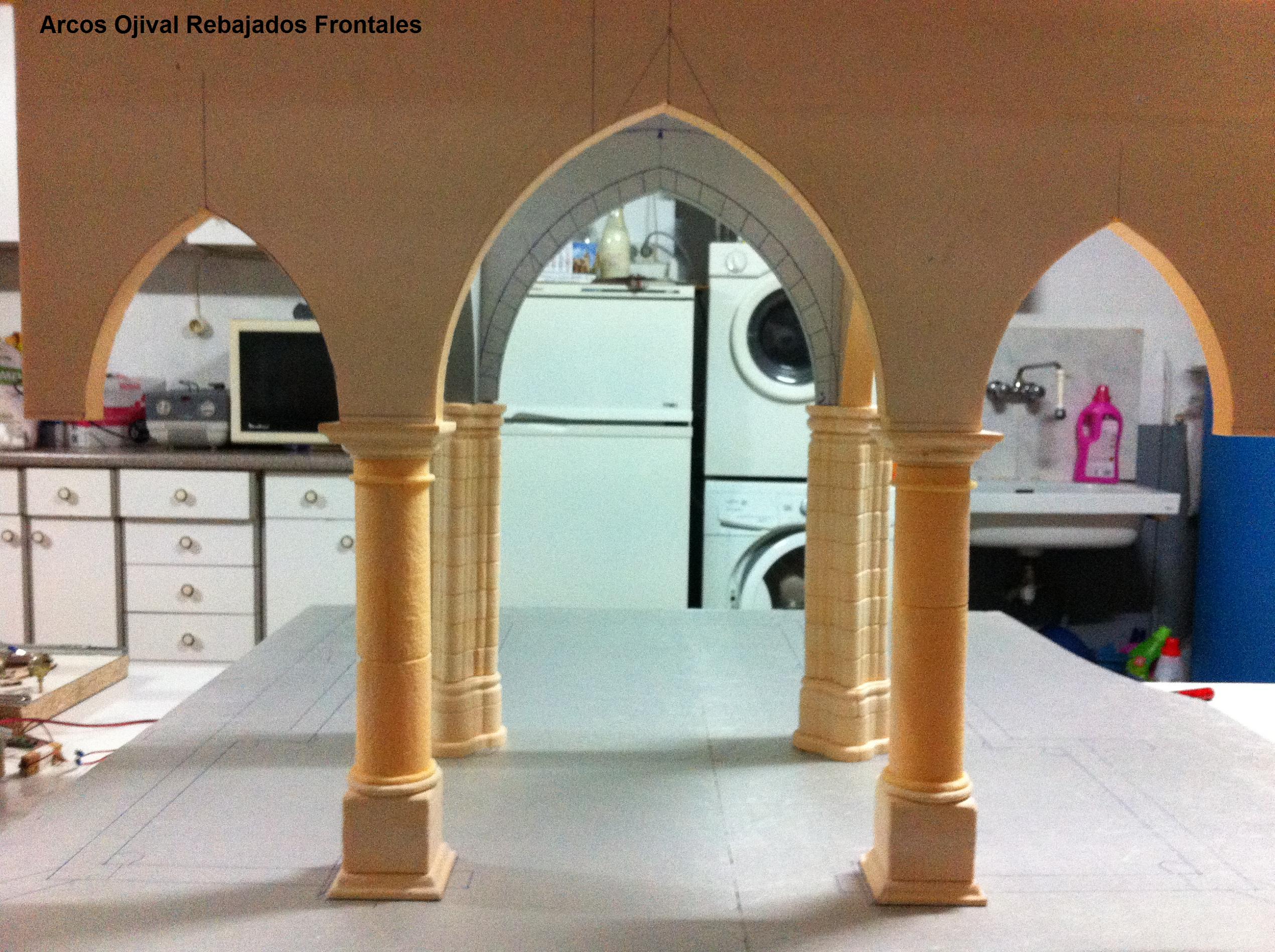

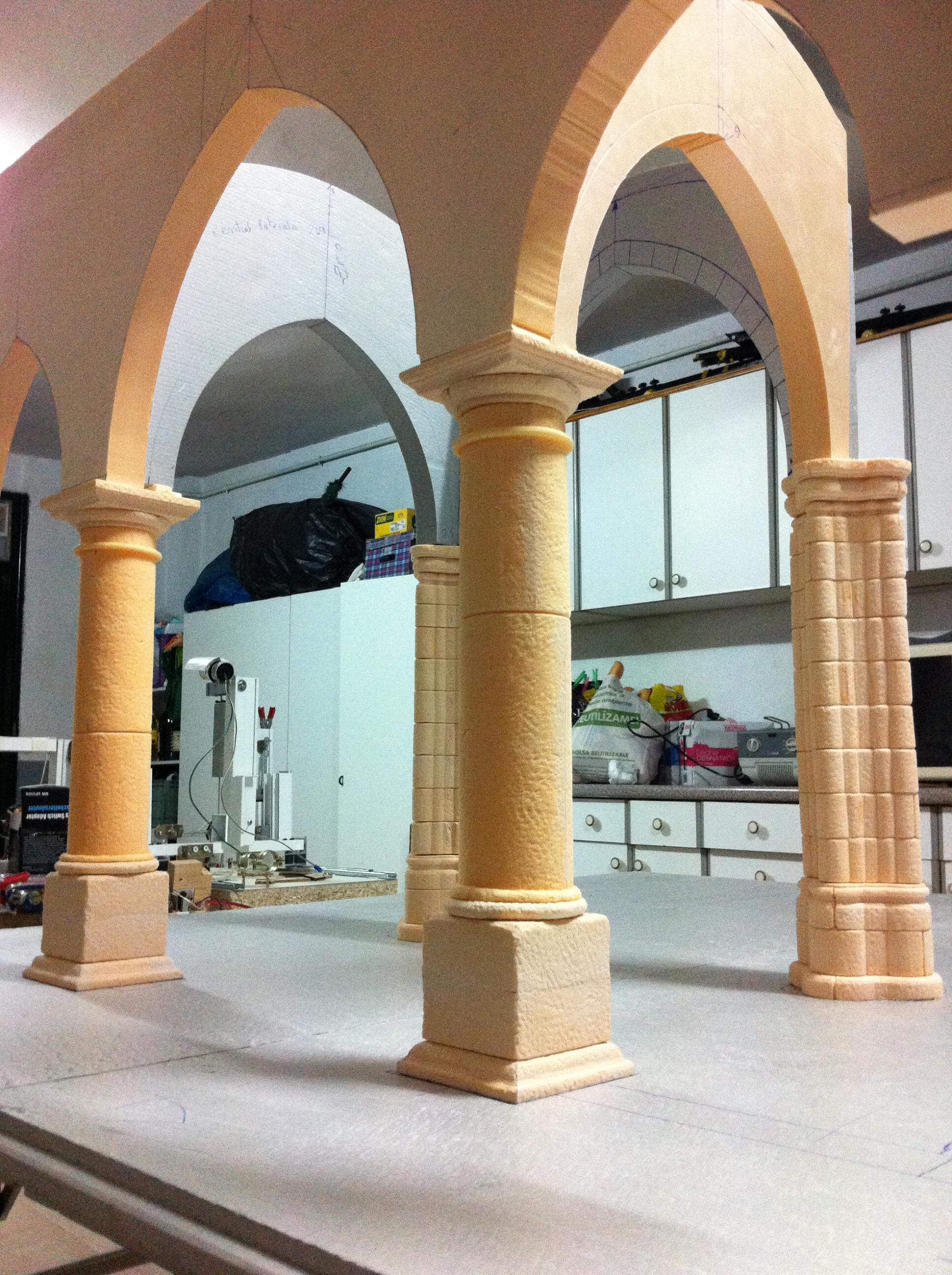

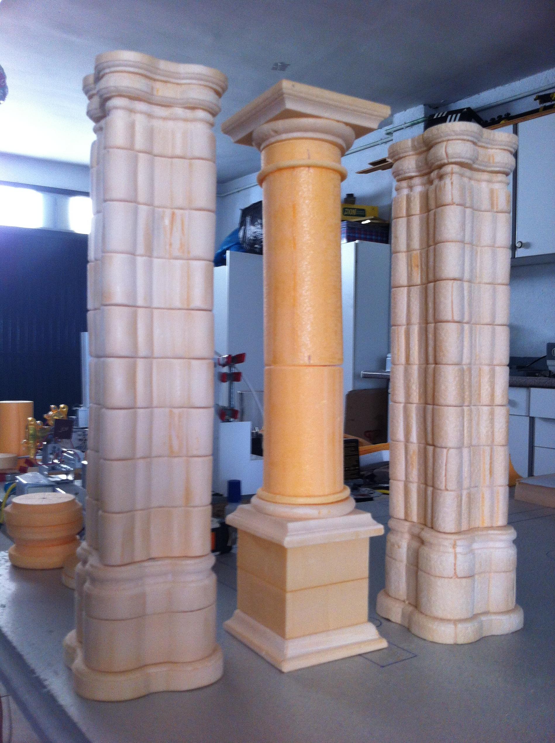

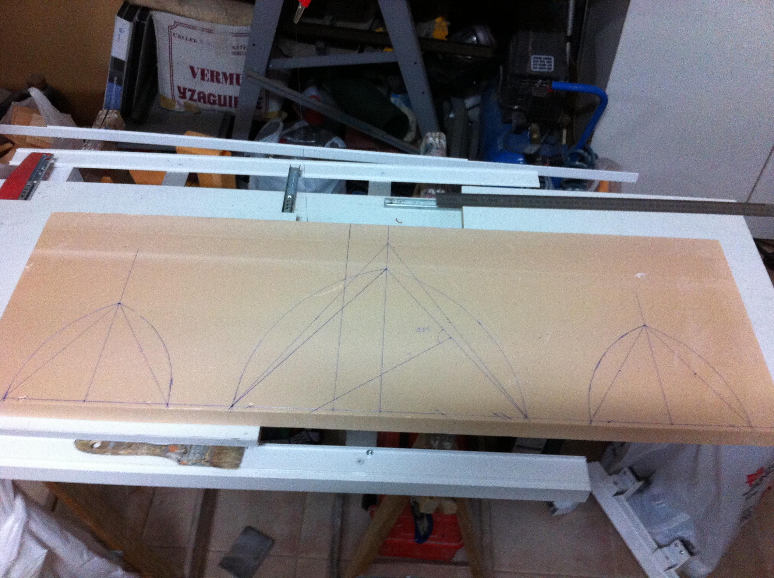

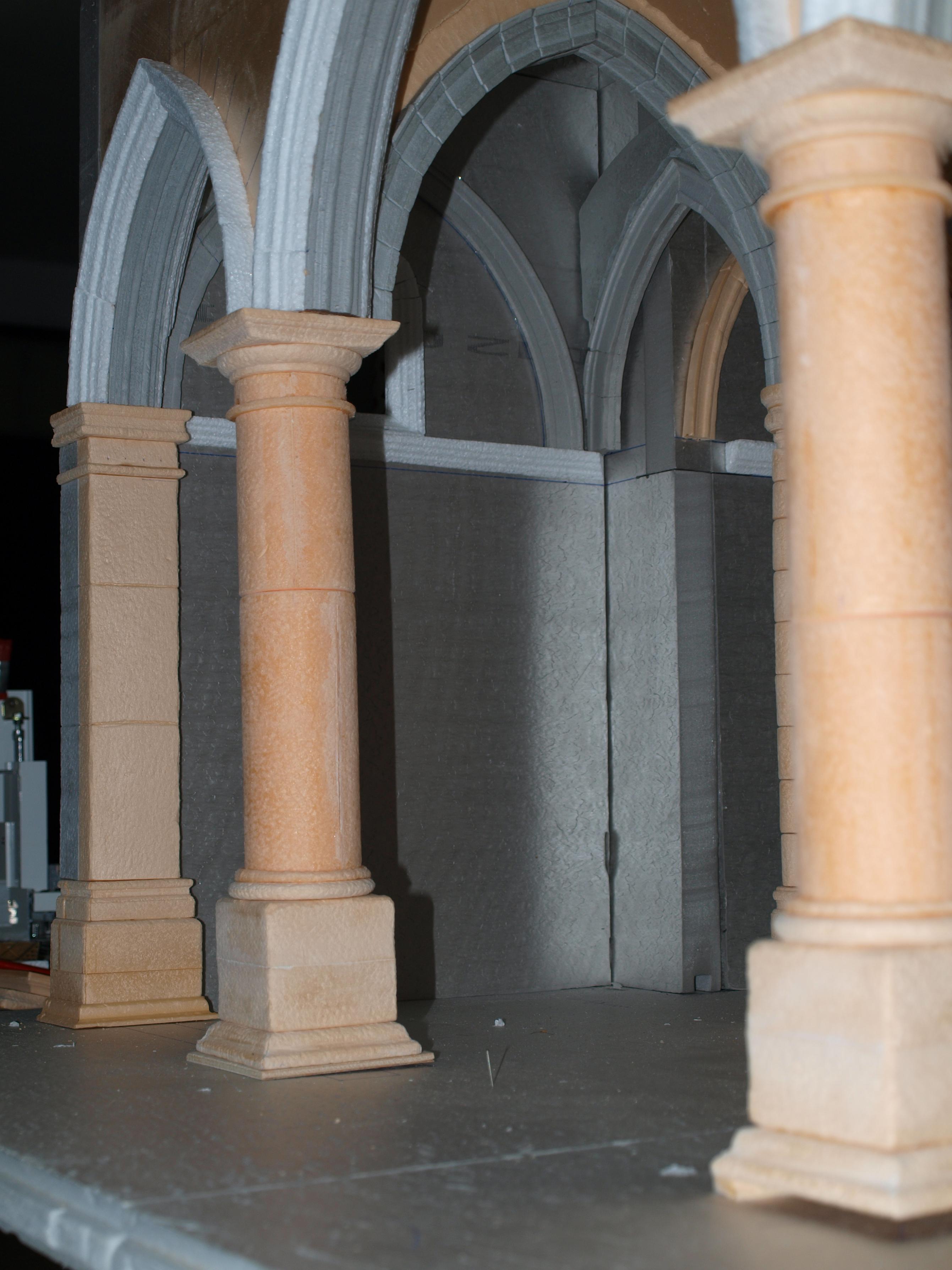

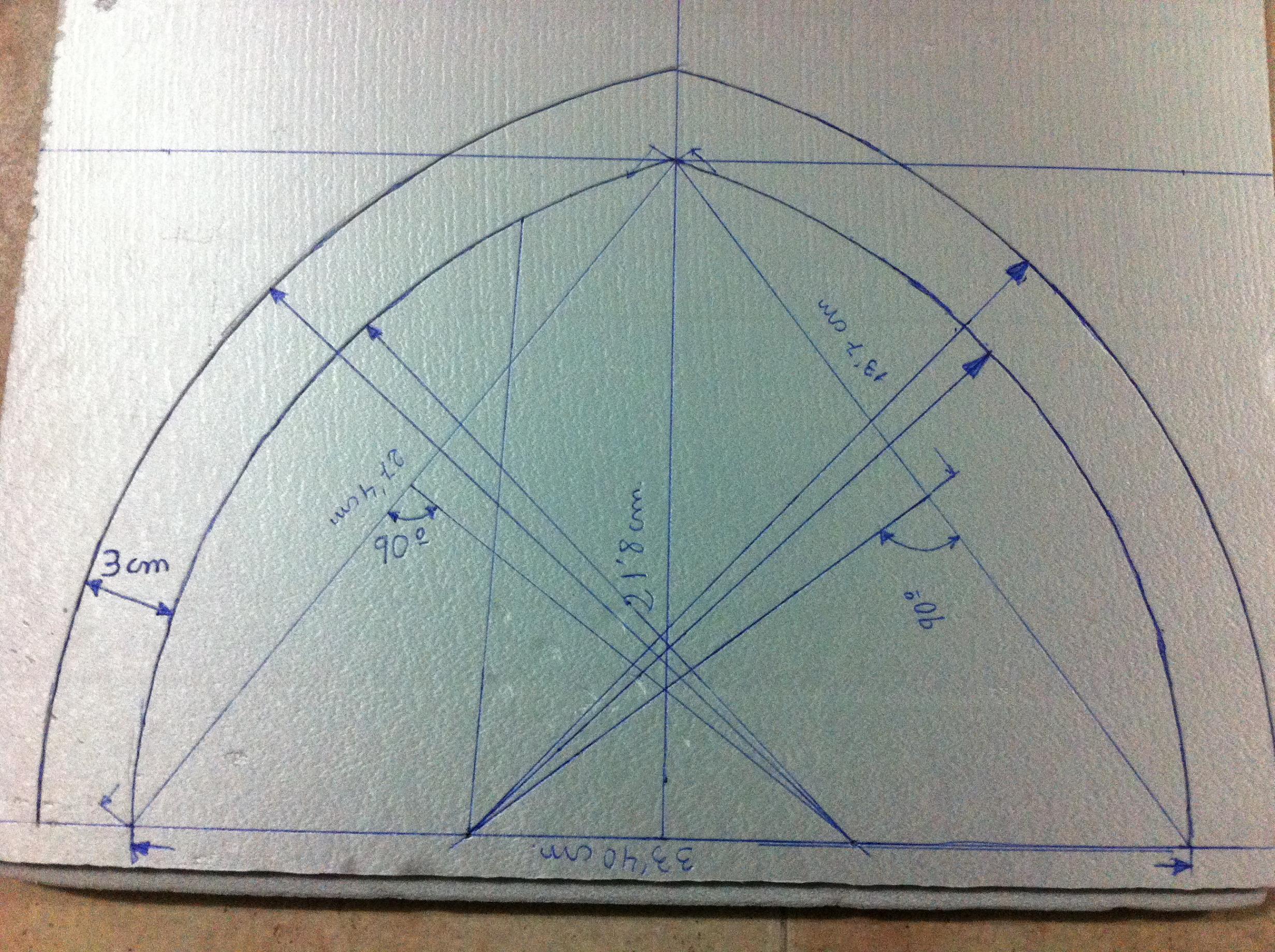

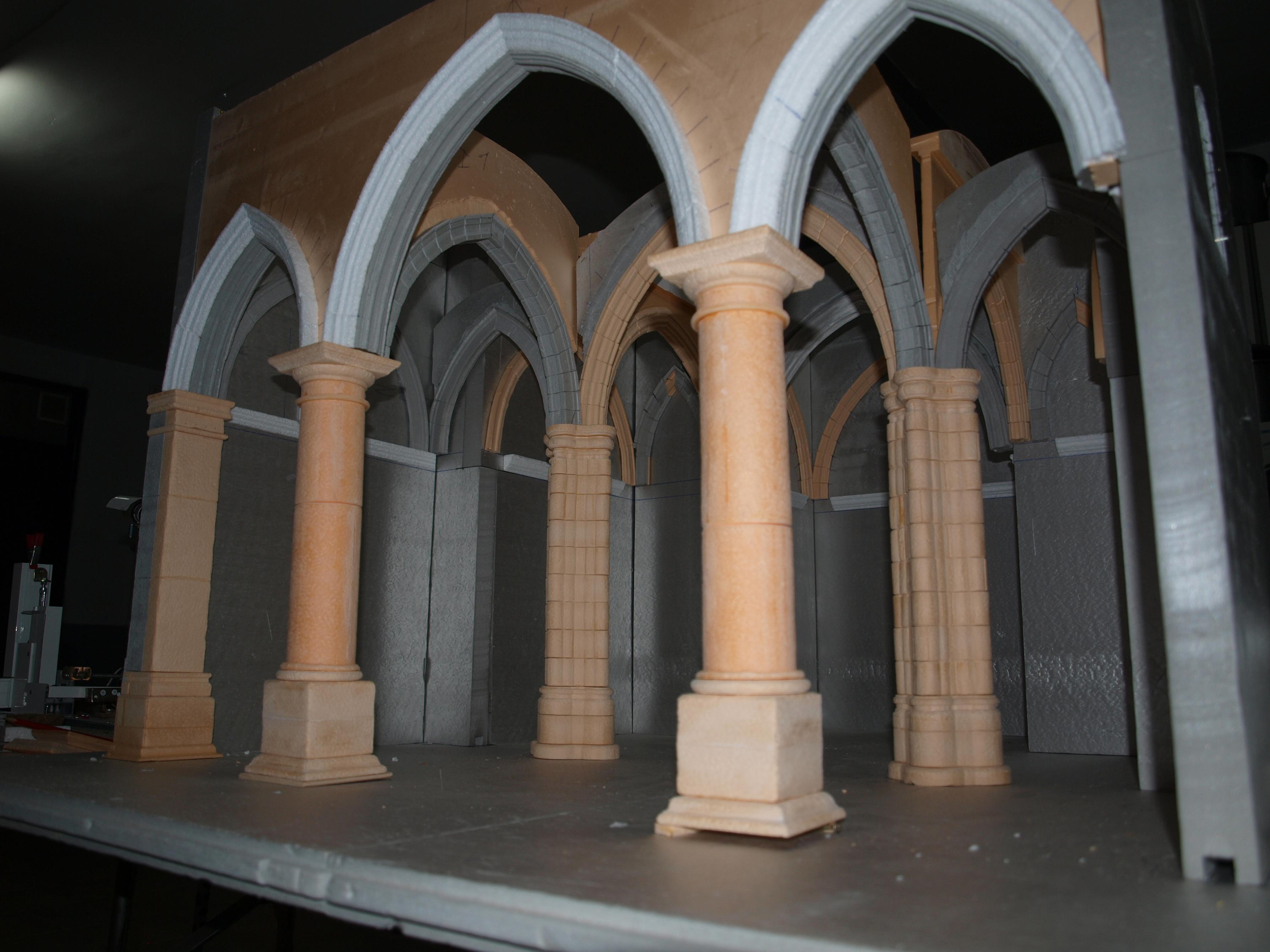

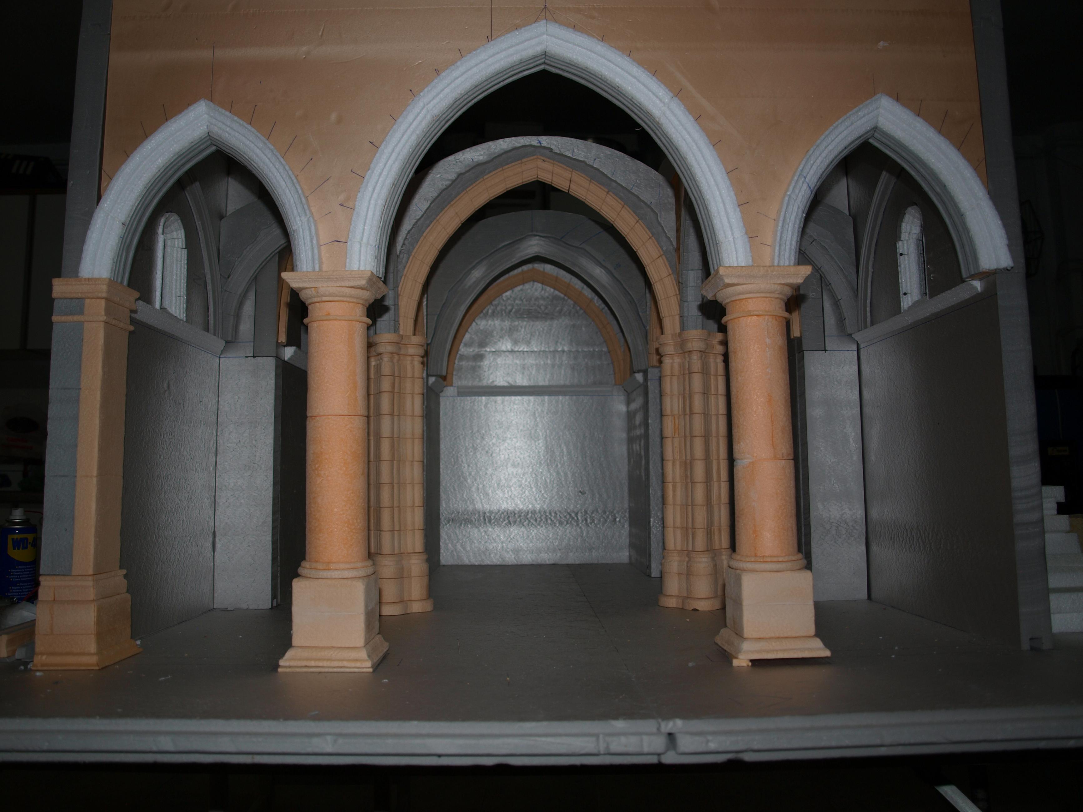

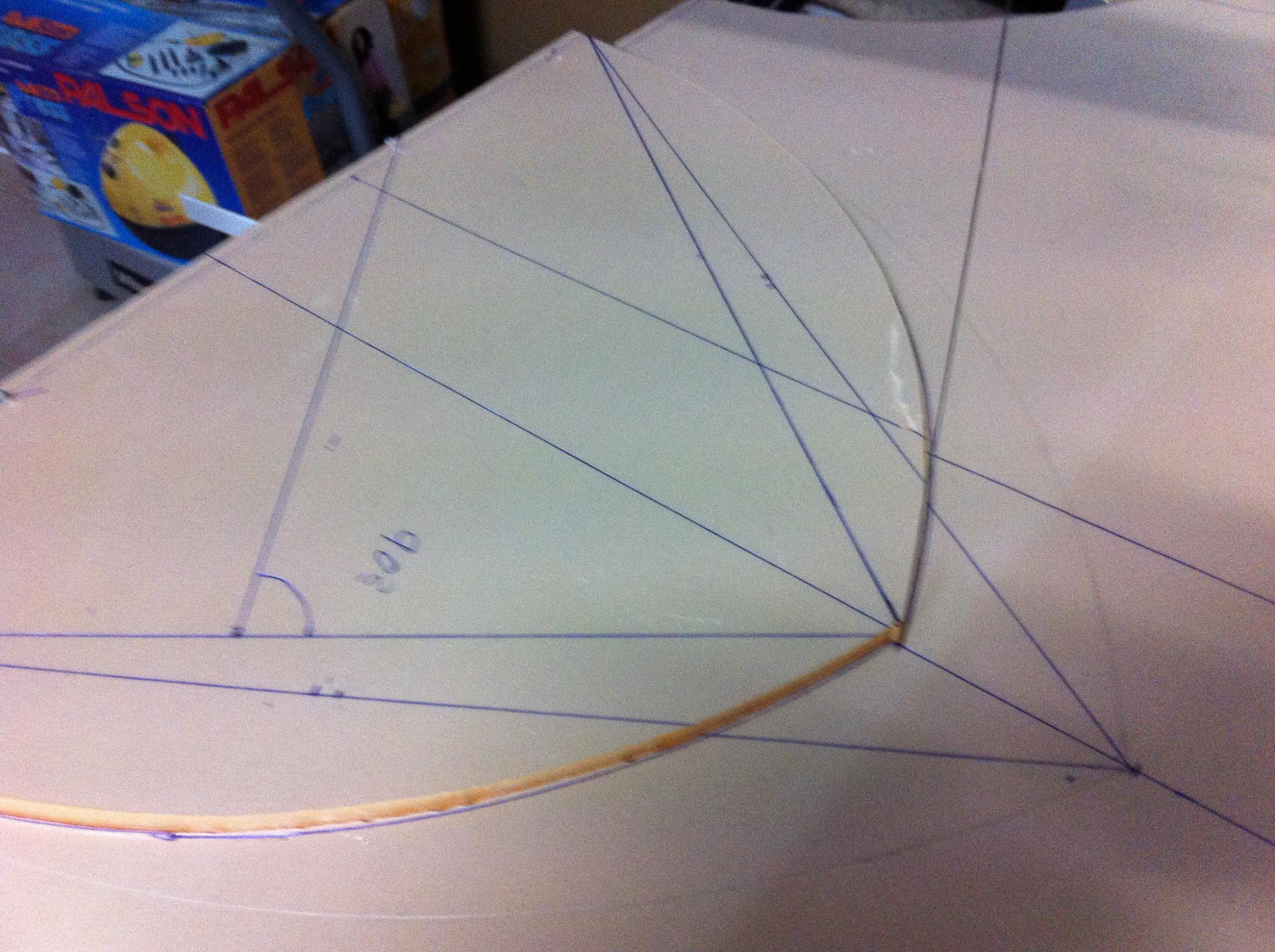

De nuevo con todos vosotros, para mostraros la 1ª fase construcción de columnas y parte de los arcos frontales y torales.
(Columnas 001.jpg)
(Columnas 002.jpg)
(Columnas 005.jpg)
(Columnas 006.jpg)
(Arco Ojival Rebajado para Arco Toral.jpg)
(Arcos frontales.jpg)
(Arcos 002.jpg)
(Arcos 003.jpg)
(Arcos 004.jpg)
(Arcos 005.jpg)
(Arcos 006.jpg)
(Arcos 007.jpg)
(Arcos 008.jpg)
(Arcos 009.jpg)
(Arcos 010.jpg)
(Arcos 011.jpg)
Adjuntos Columnas 001.jpg (781KB - 357 descargas)
Adjuntos Columnas 002.jpg (697KB - 310 descargas)
Adjuntos Columnas 005.jpg (654KB - 293 descargas)
Adjuntos Columnas 006.jpg (772KB - 295 descargas)
Adjuntos Arco Ojival Rebajado para Arco Toral.jpg (863KB - 338 descargas)
Adjuntos Arcos frontales.jpg (670KB - 312 descargas)
Adjuntos Arcos 002.jpg (669KB - 334 descargas)
Adjuntos Arcos 003.jpg (707KB - 279 descargas)
Adjuntos Arcos 004.jpg (758KB - 348 descargas)
Adjuntos Arcos 005.jpg (699KB - 325 descargas)
Adjuntos Arcos 006.jpg (754KB - 268 descargas)
Adjuntos Arcos 007.jpg (753KB - 268 descargas)
Adjuntos Arcos 008.jpg (627KB - 330 descargas)
Adjuntos Arcos 009.jpg (800KB - 287 descargas)
Adjuntos Arcos 010.jpg (804KB - 328 descargas)
Adjuntos Arcos 011.jpg (831KB - 288 descargas)
680
ELCHE
Hola Ramón, todo un lujo de trabajo, e igual que DEMO, estoy maravillado con tu máquina, es una pasada. Enhorabuena ¡¡ARQUITECTO!! Un abrazo desde Elche.
A agarias y Ramón Hidalgo les gusta esto.
90
Jódar (Jaén)
una autentica maravilla,t felicito ramon. Quiero verlo terminado

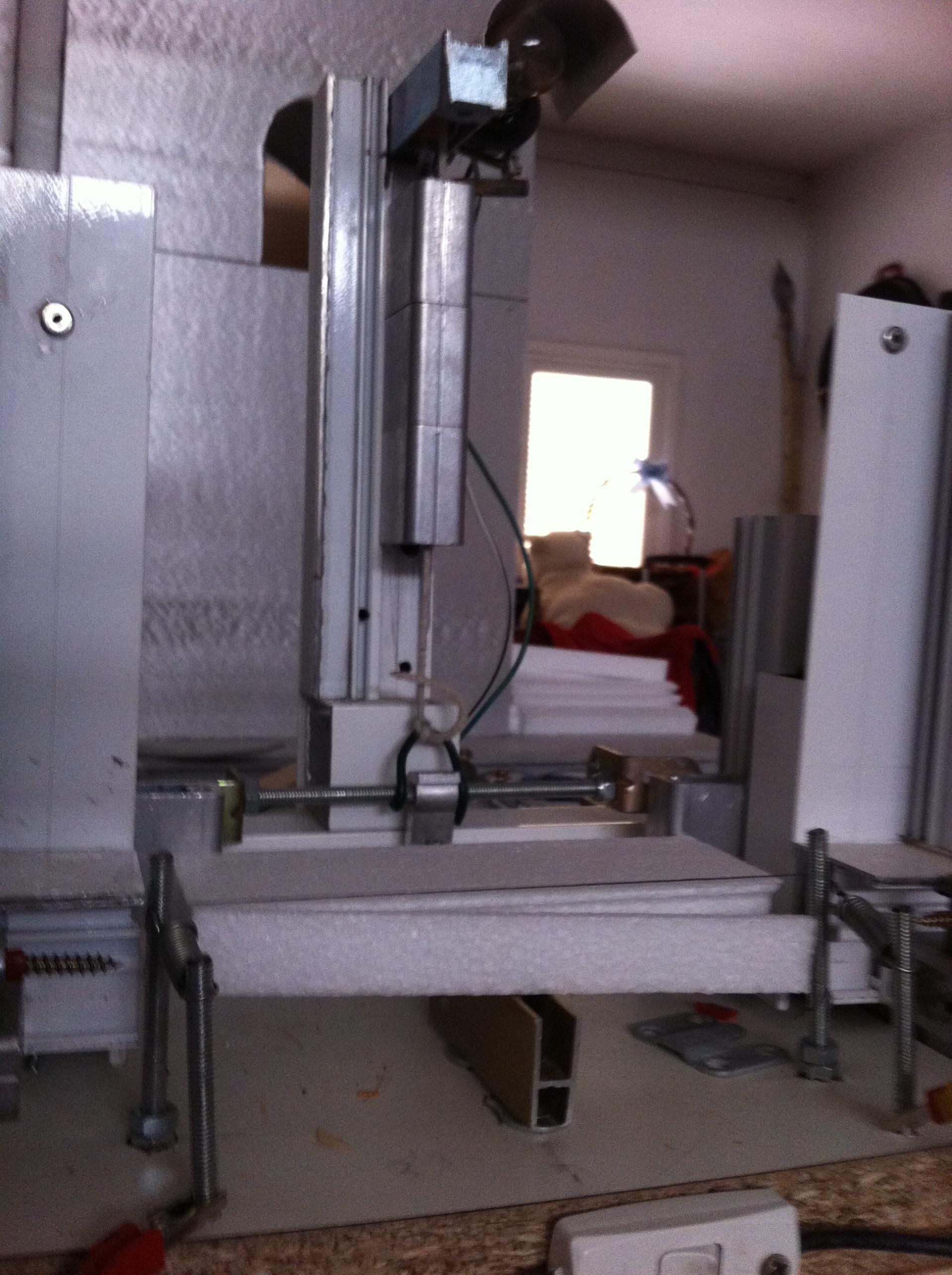

Diosssssssss...qué máquinas y qué resultado posterior ¡¡....¿ y si las haces en série y nos regalas una a cada uno?...ya puestos.
Increible...ya , a poco que te esmeres en el resto de la edificación, te saldrá una auténtica maravilla ¡¡.
...le estoy cogiendo asquito a mi cutter ¡¡...ohhhhhhhhh.... los pobres, al lado de tus máquinas, son de quinta división , je, je, je.
Enhorabuena, Ramón y gracias por mostrarnos tus avances.
A johan y Ramón Hidalgo les gusta esto.

Gracias a todos por vuestros comentarios y a los que " me gusta ", por que te animan a seguir y a superarte en cada construcción que realizamos.
Amigo Curro si viviésemos mas cerca no me importaría regalarte unas maquinas, pero al ser caseras el funcionamiento es un poco complicado de explicar y el manejo se coge con la práctica. No le cojas asco a tus cutter, porque los trabajos no se valoran solamente por su terminación , sino con los medios de que disponemos cada uno. yo por lo menos valoro muchísimo eso y lo tengo muy en cuenta,
muchas gracias a todos.

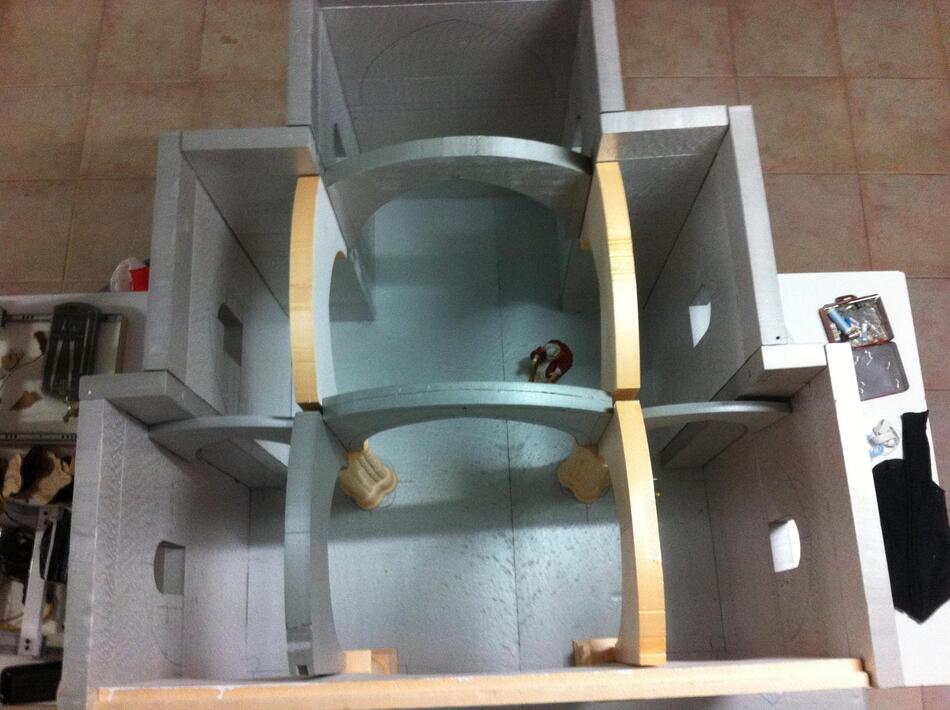

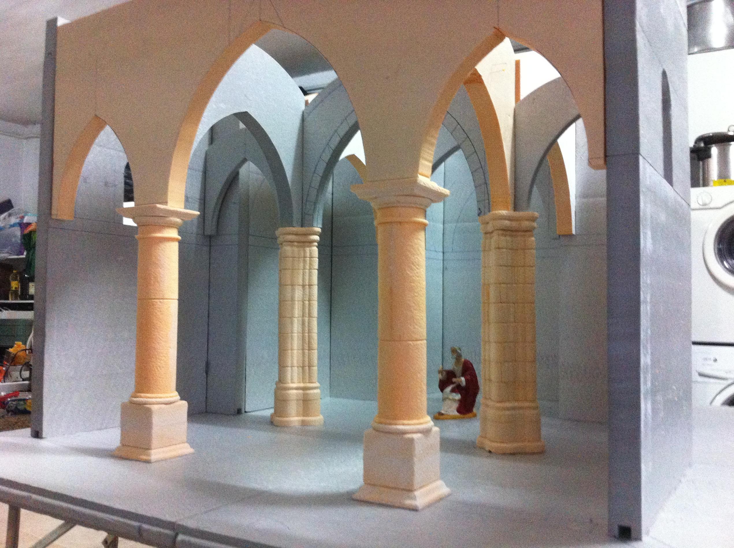

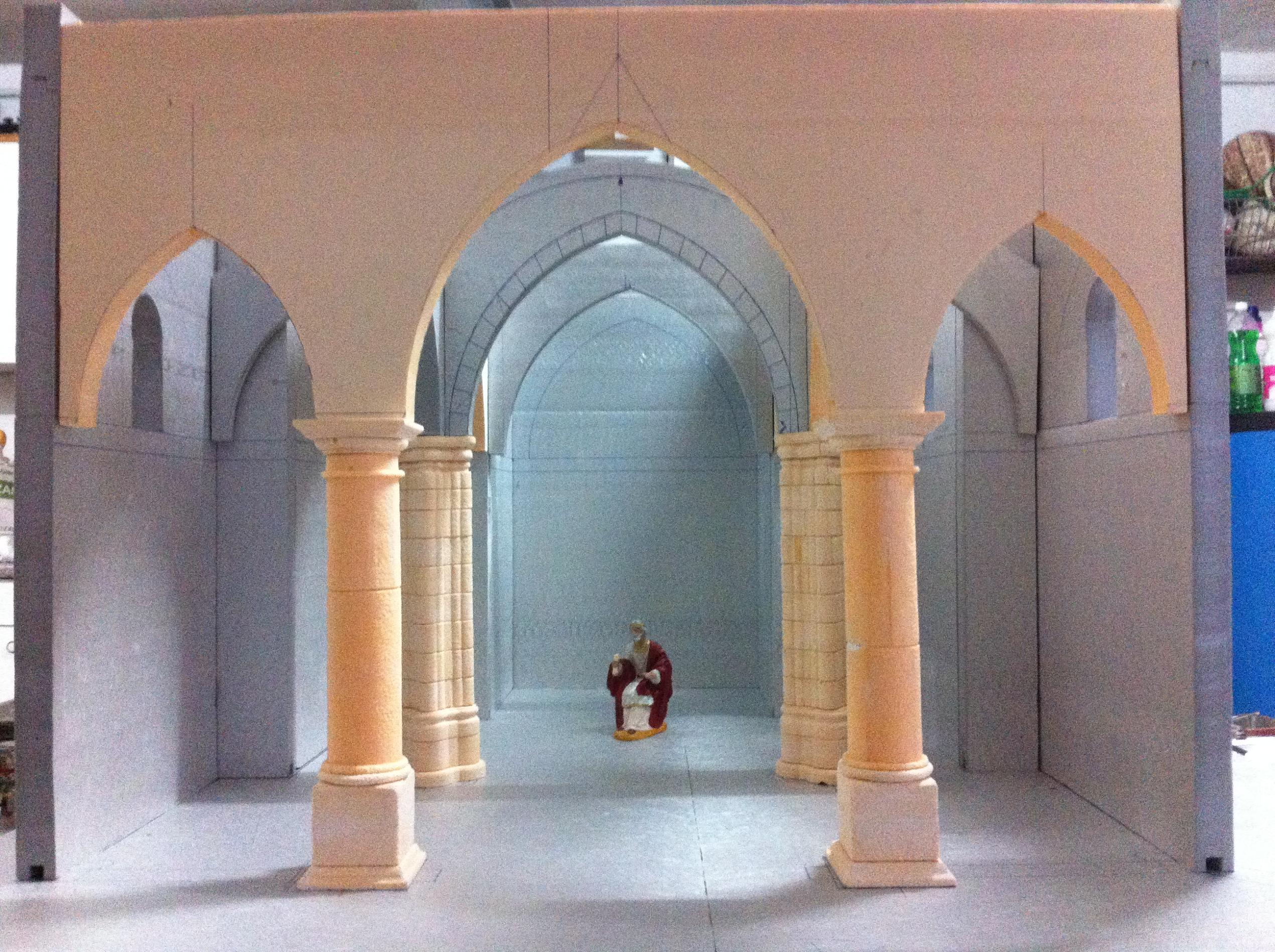

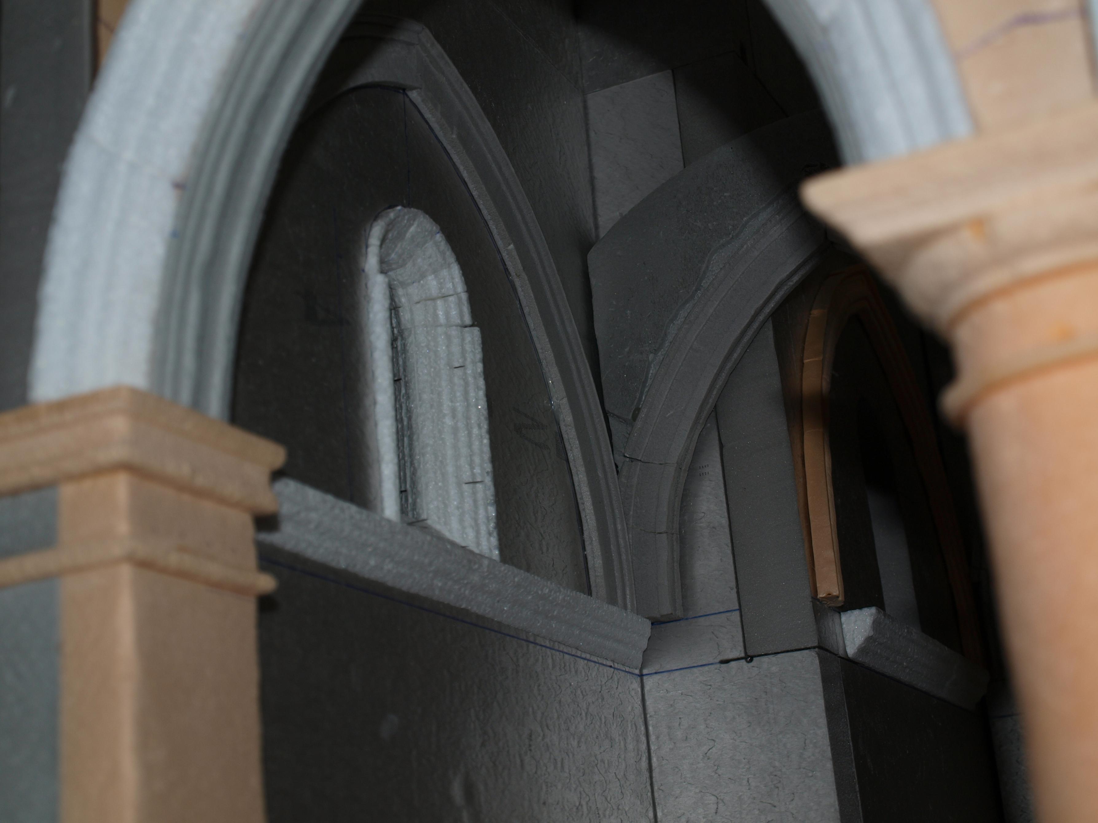

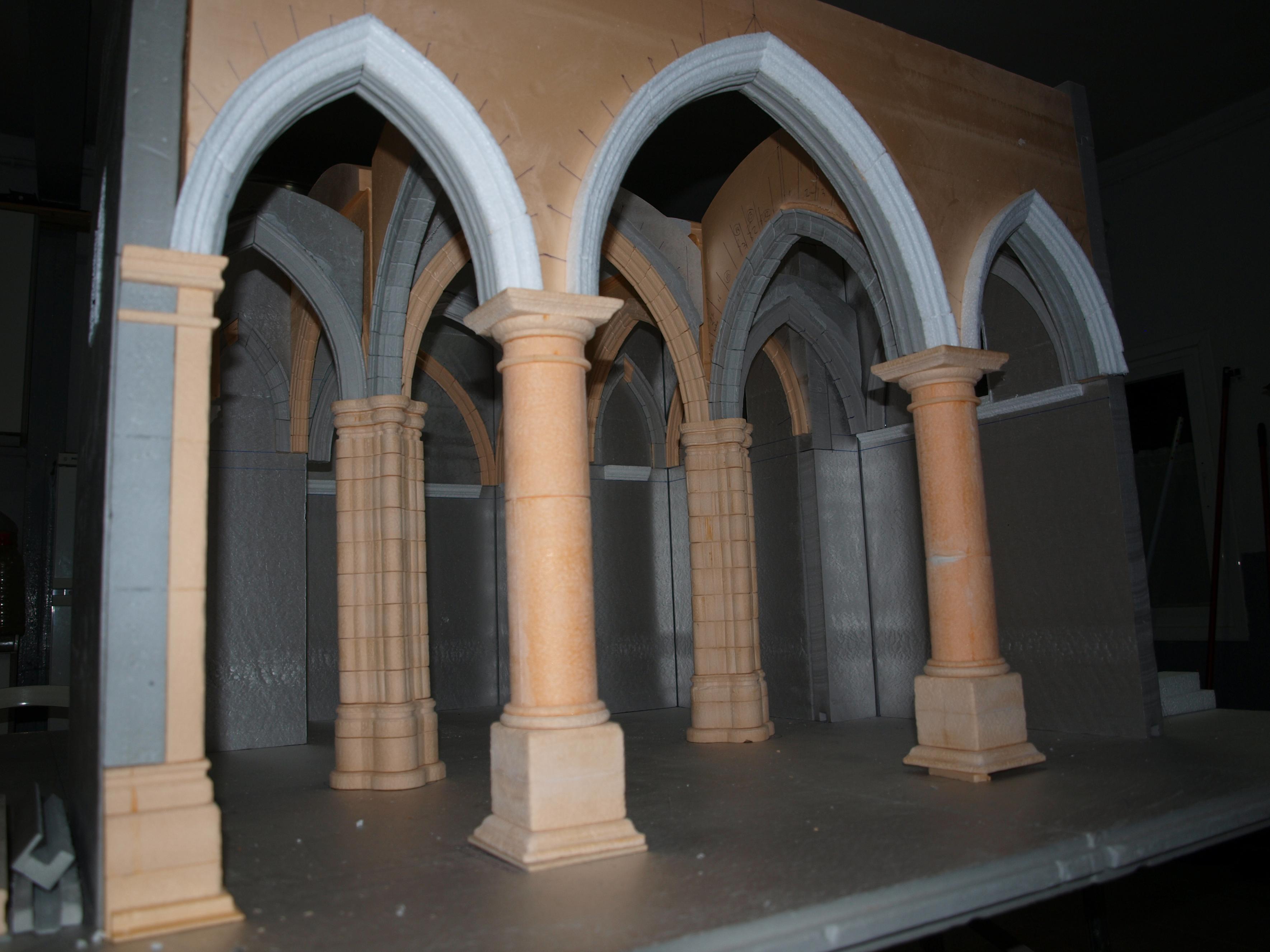

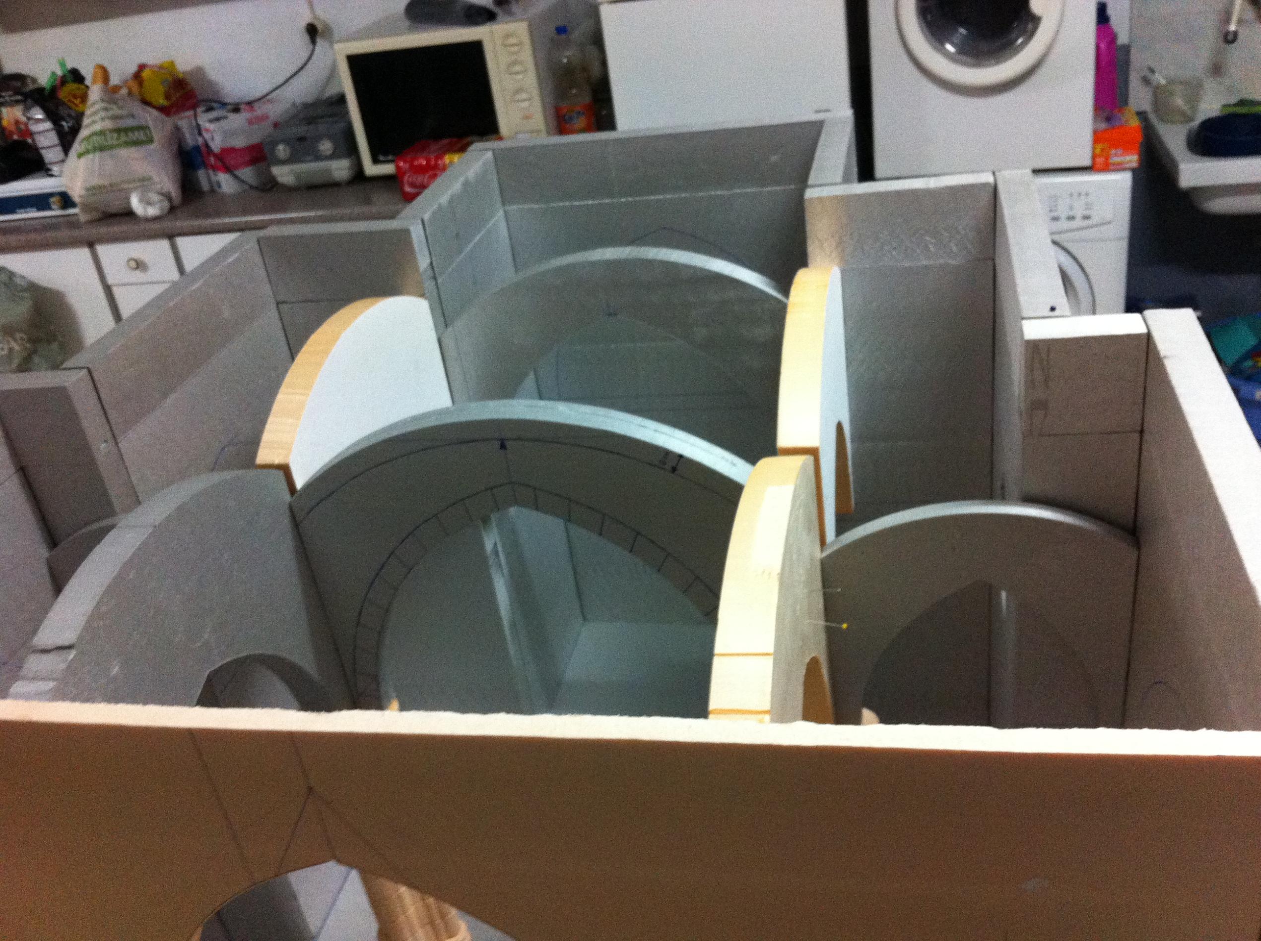

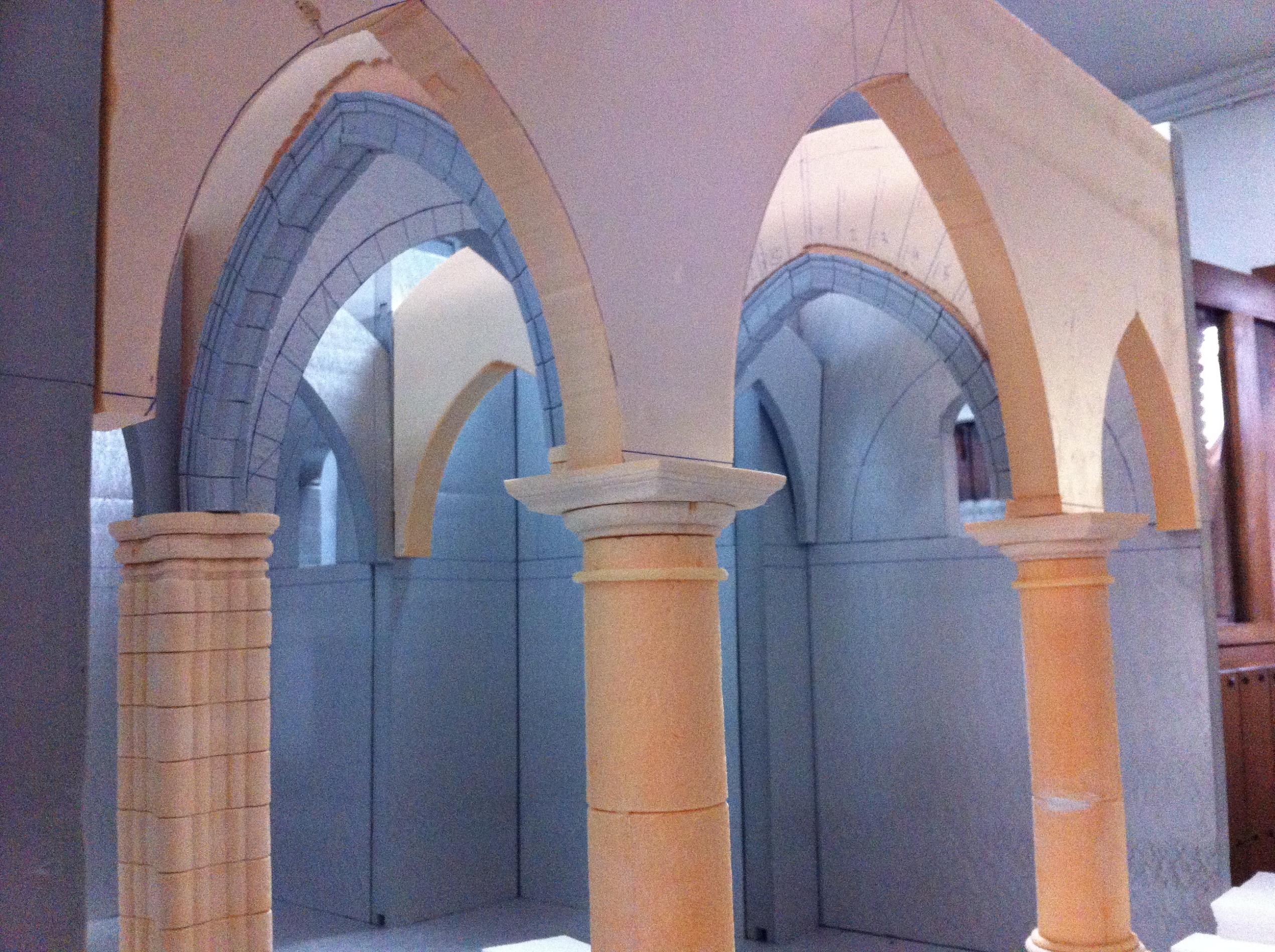

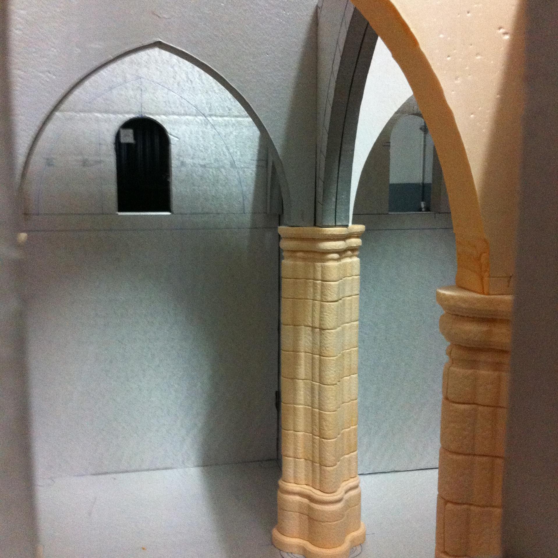

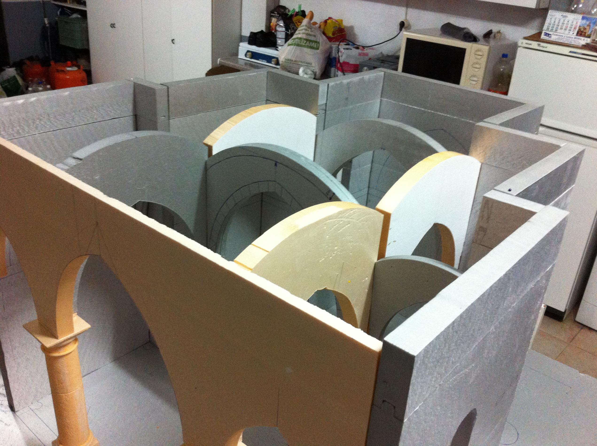

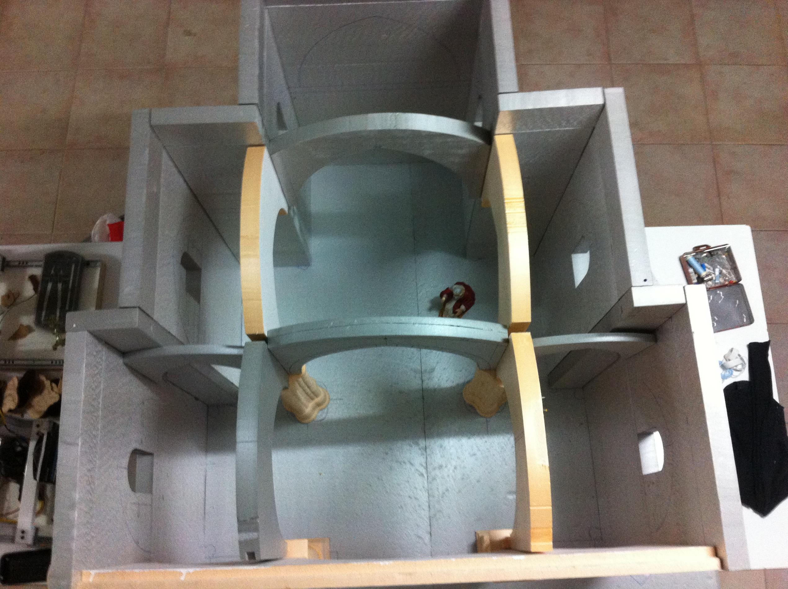

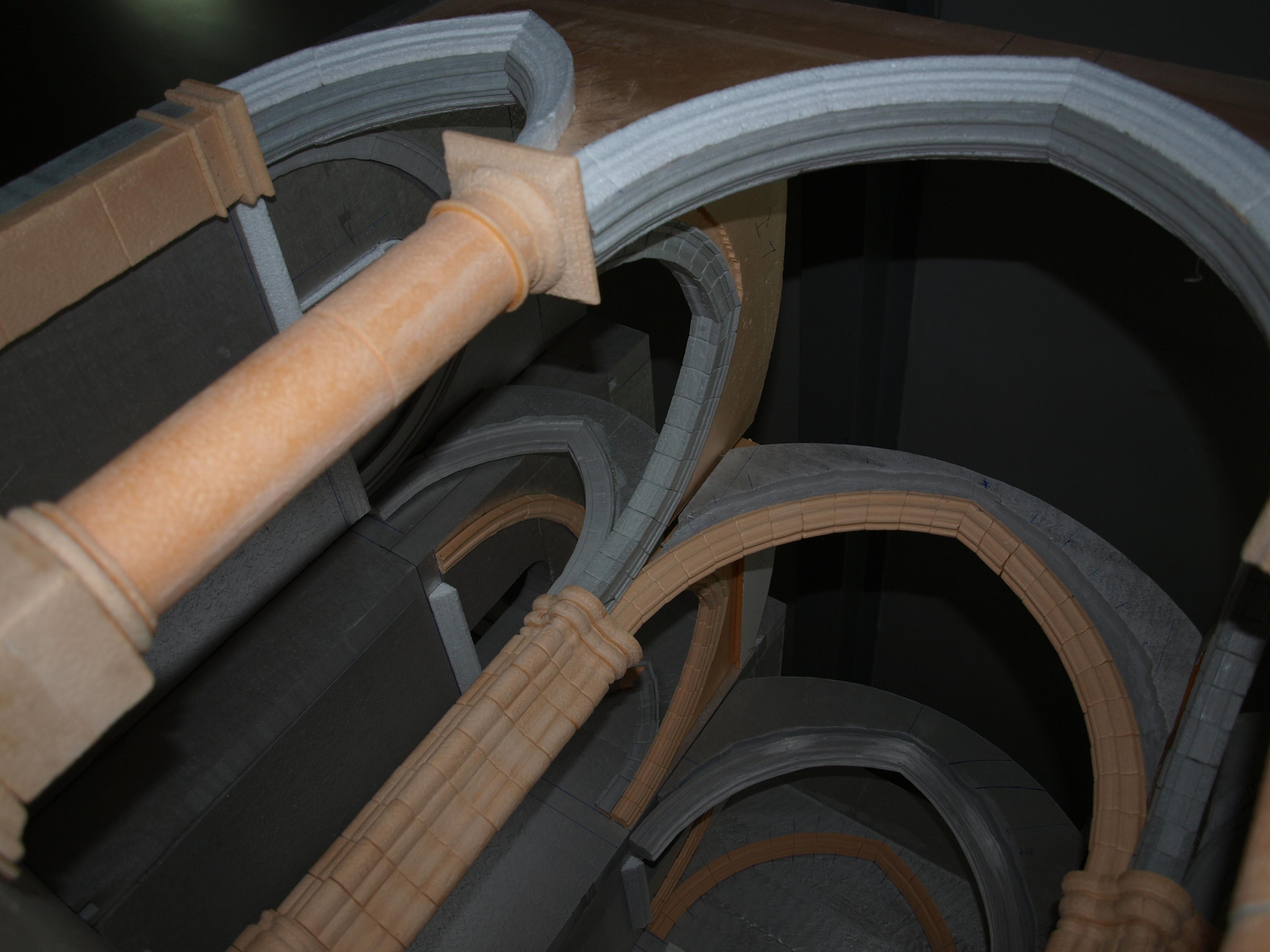

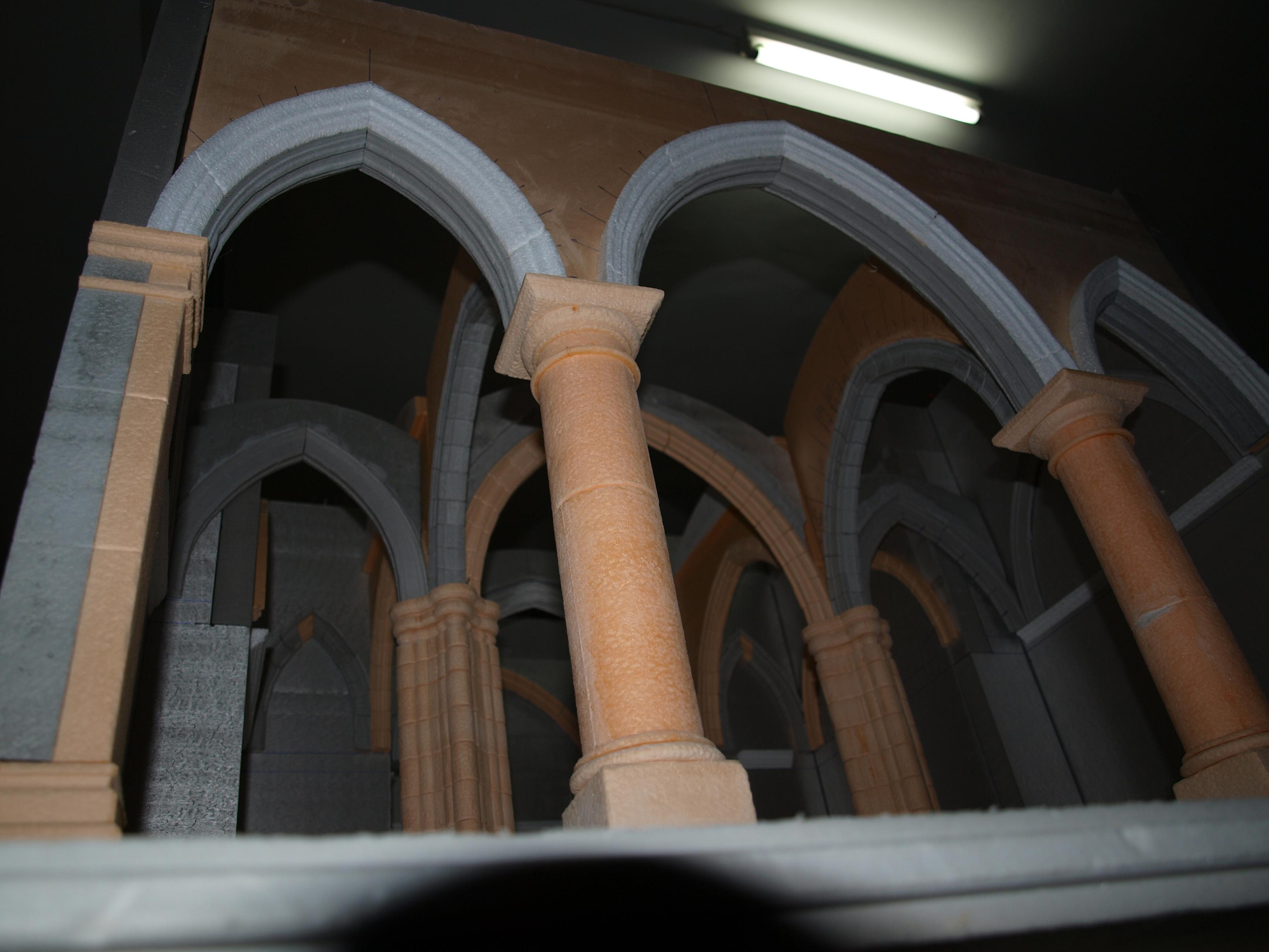

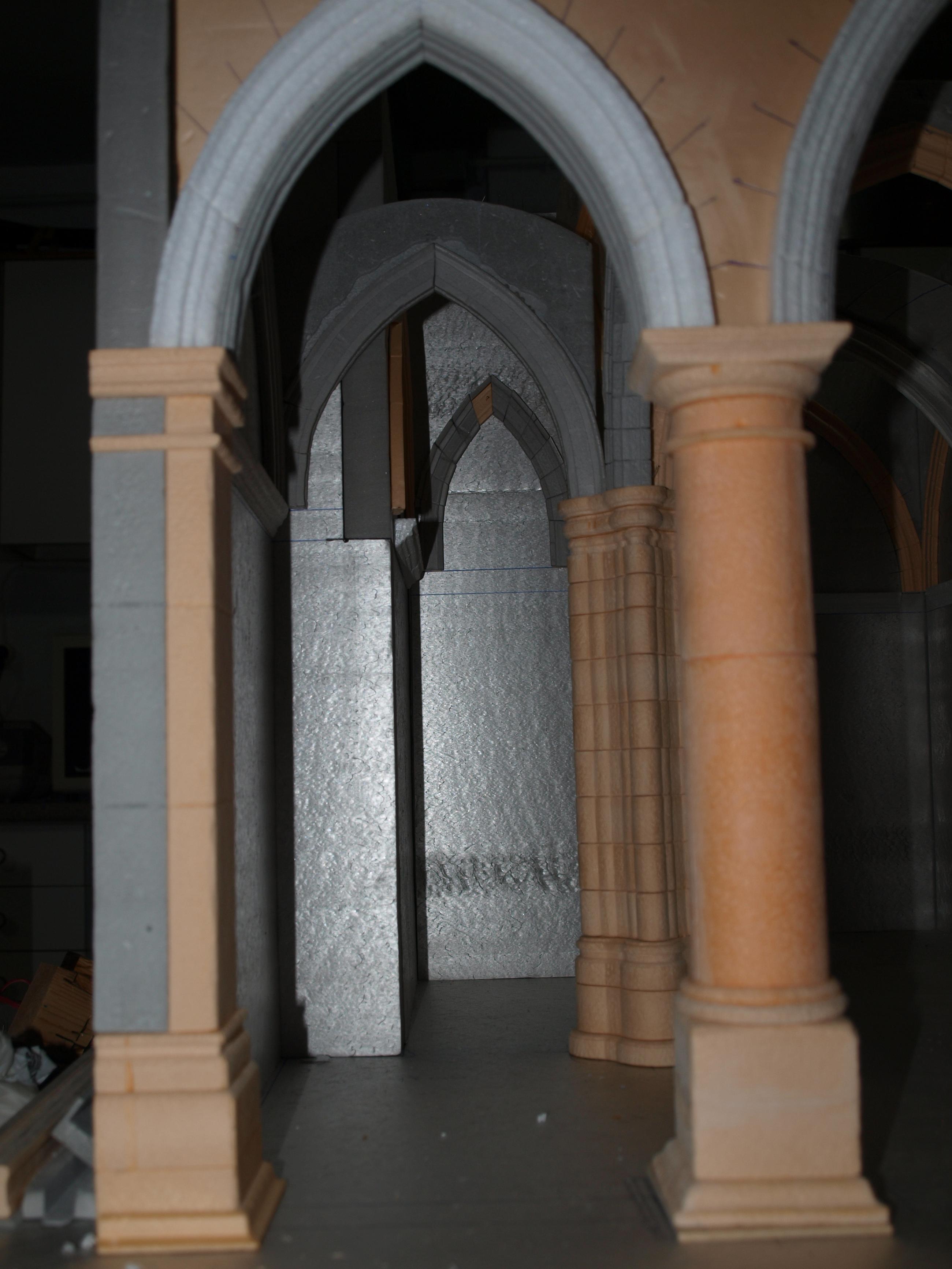

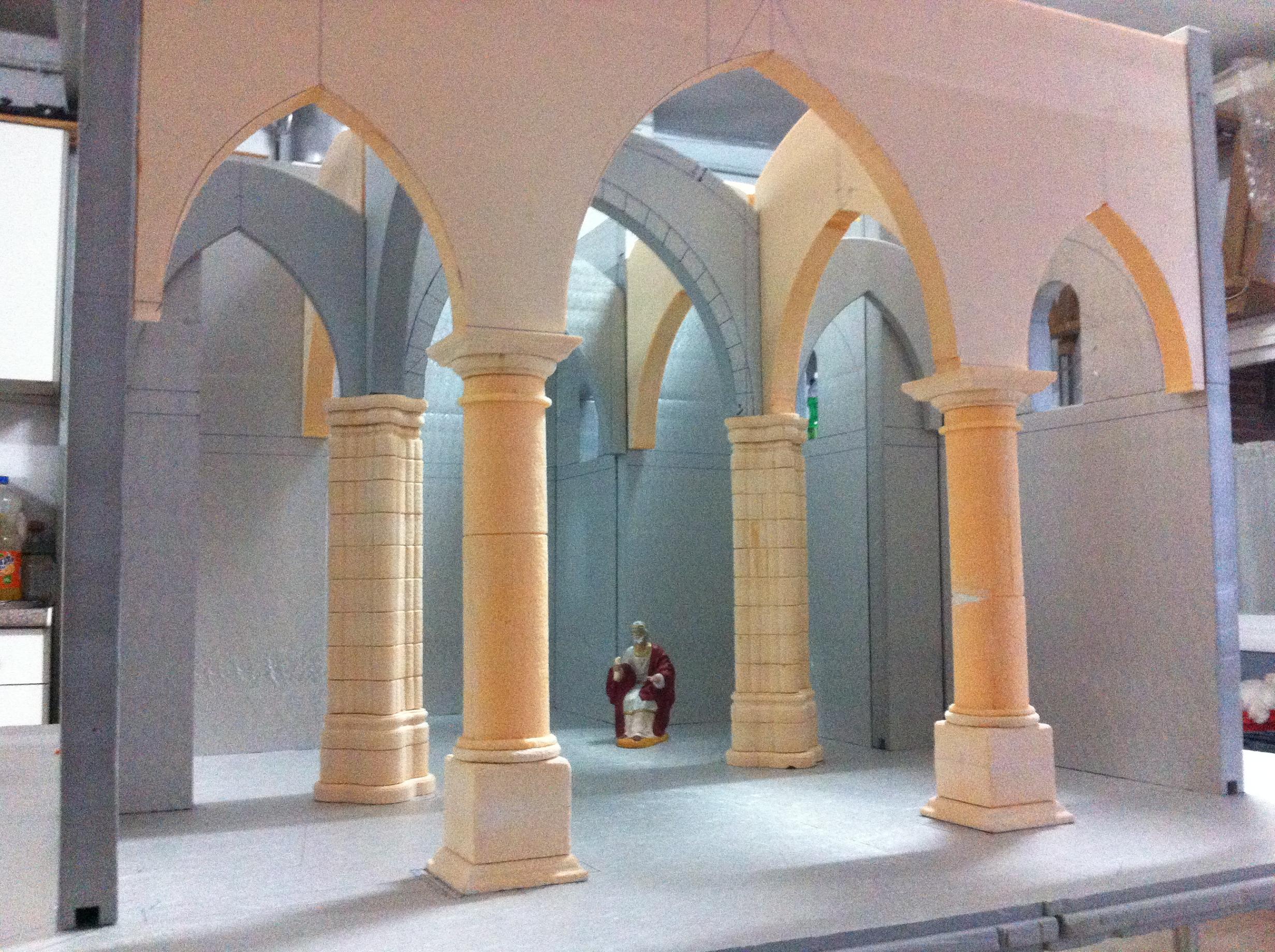

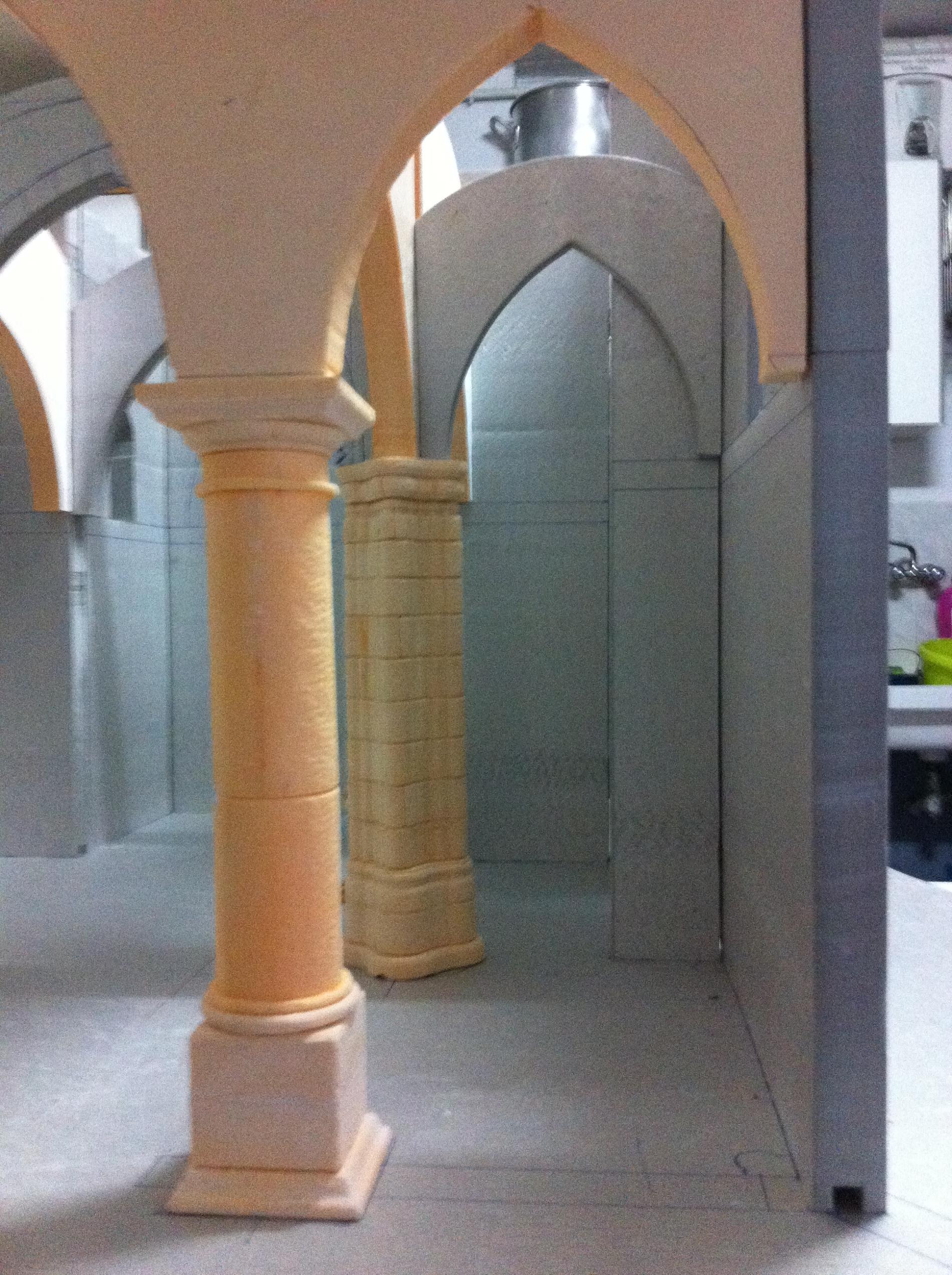

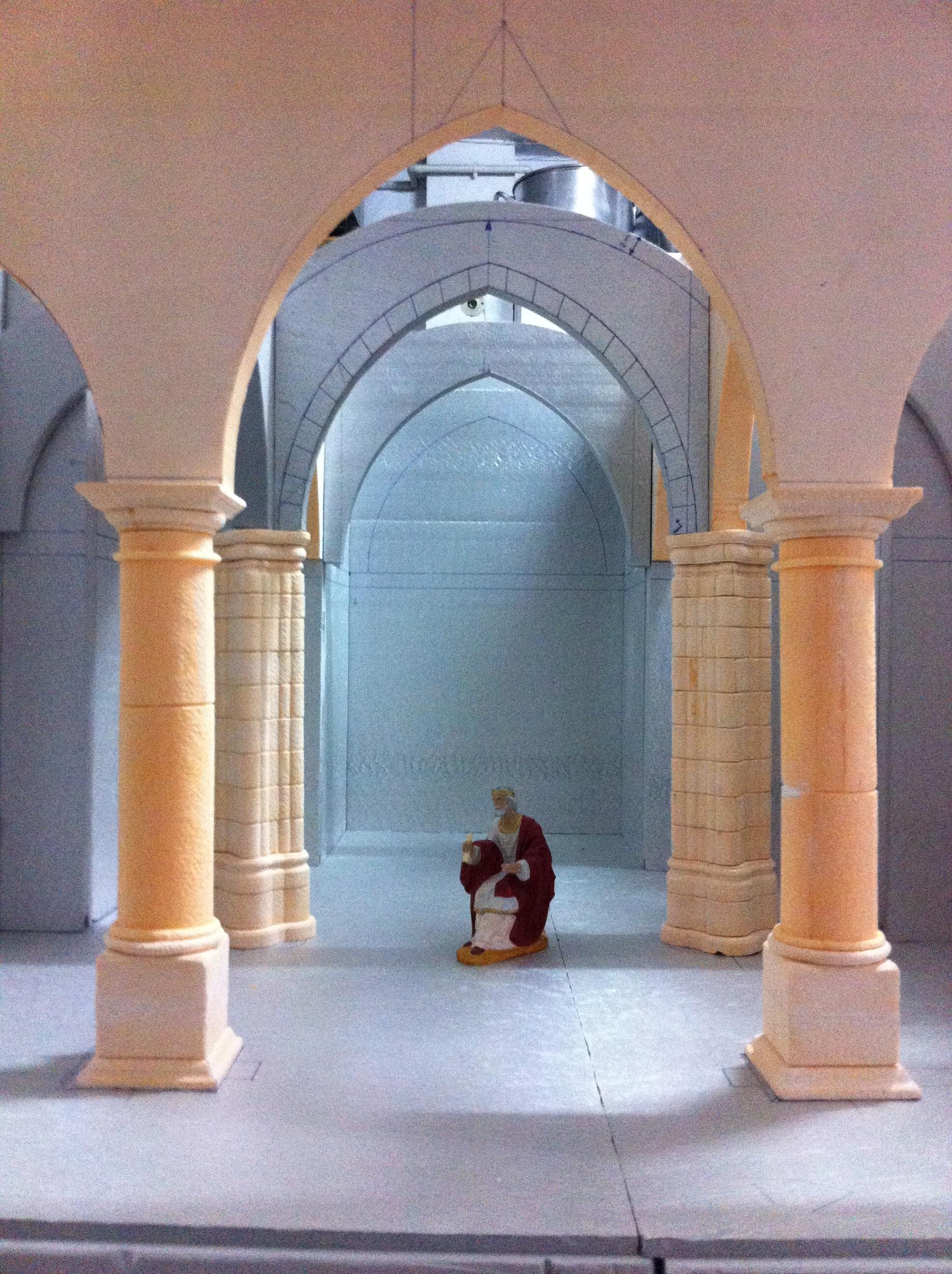

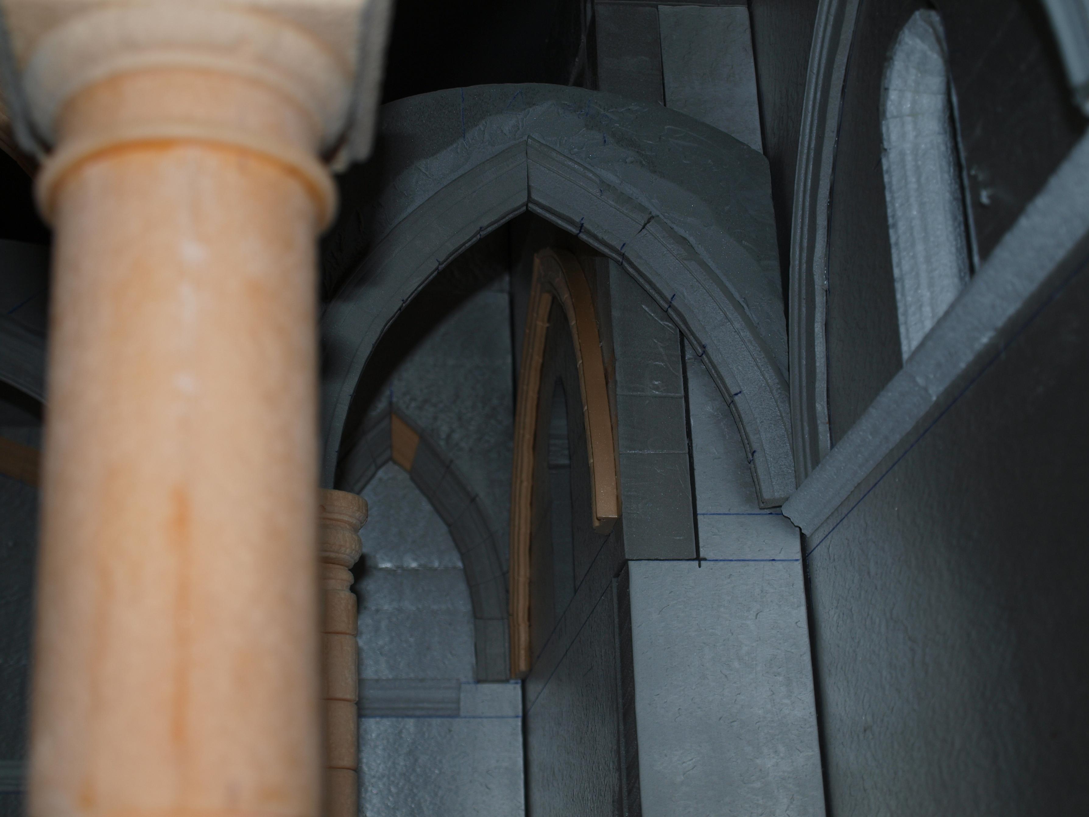

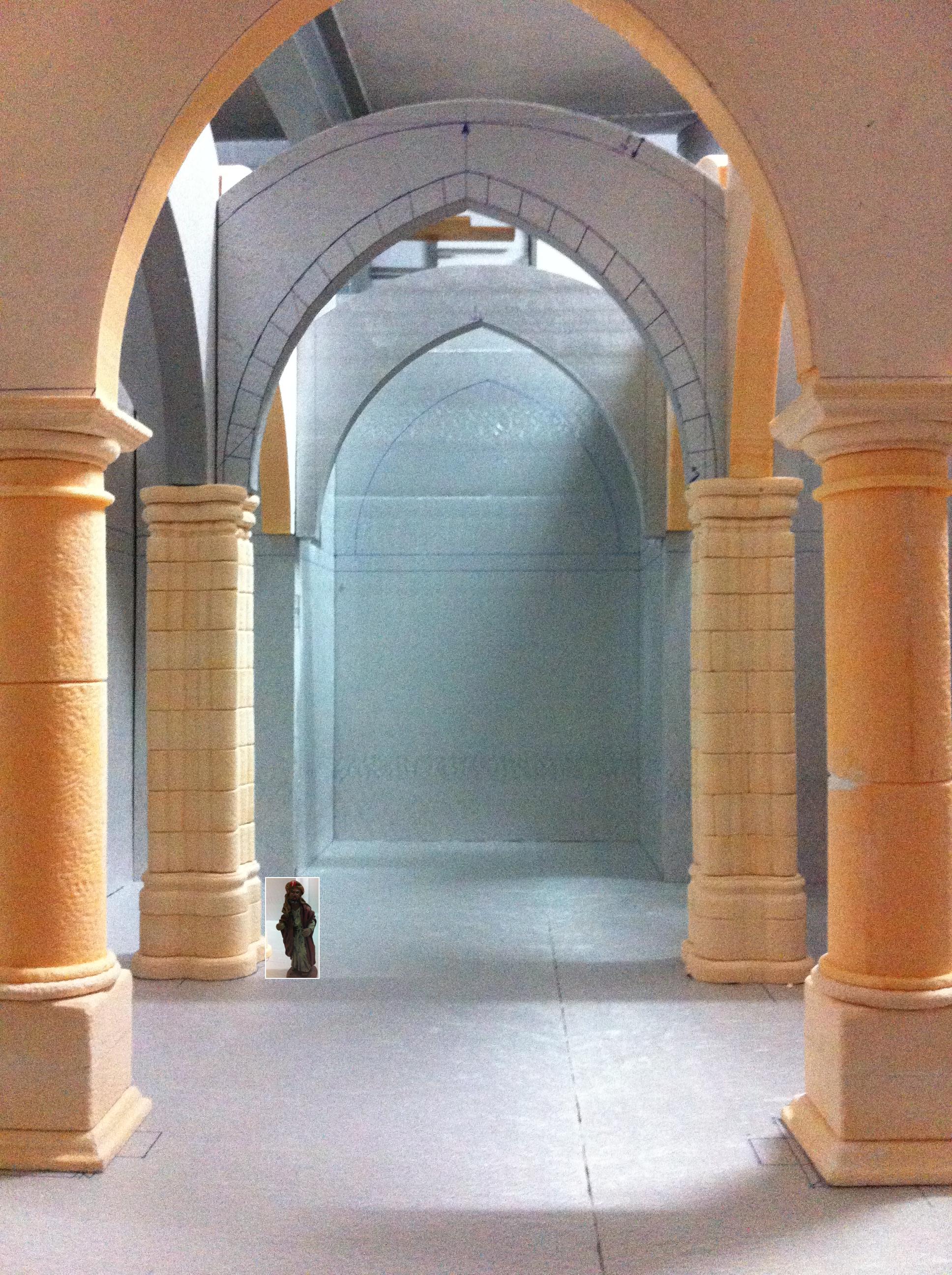

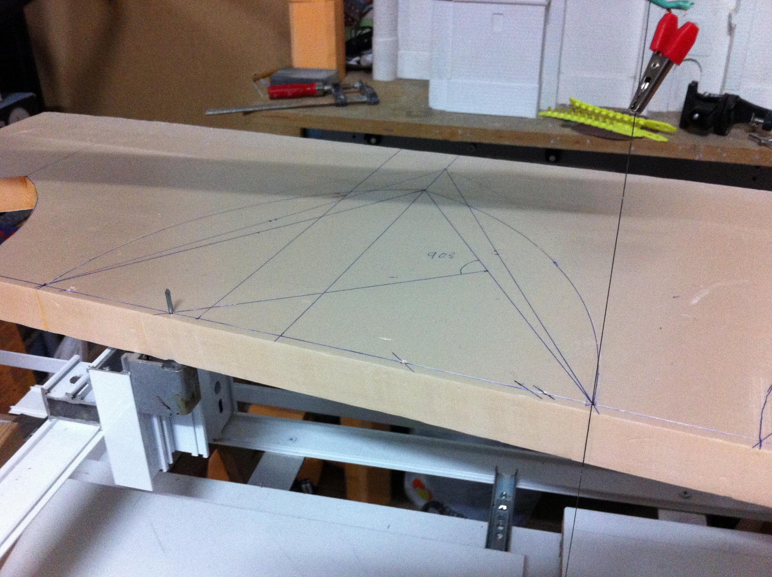

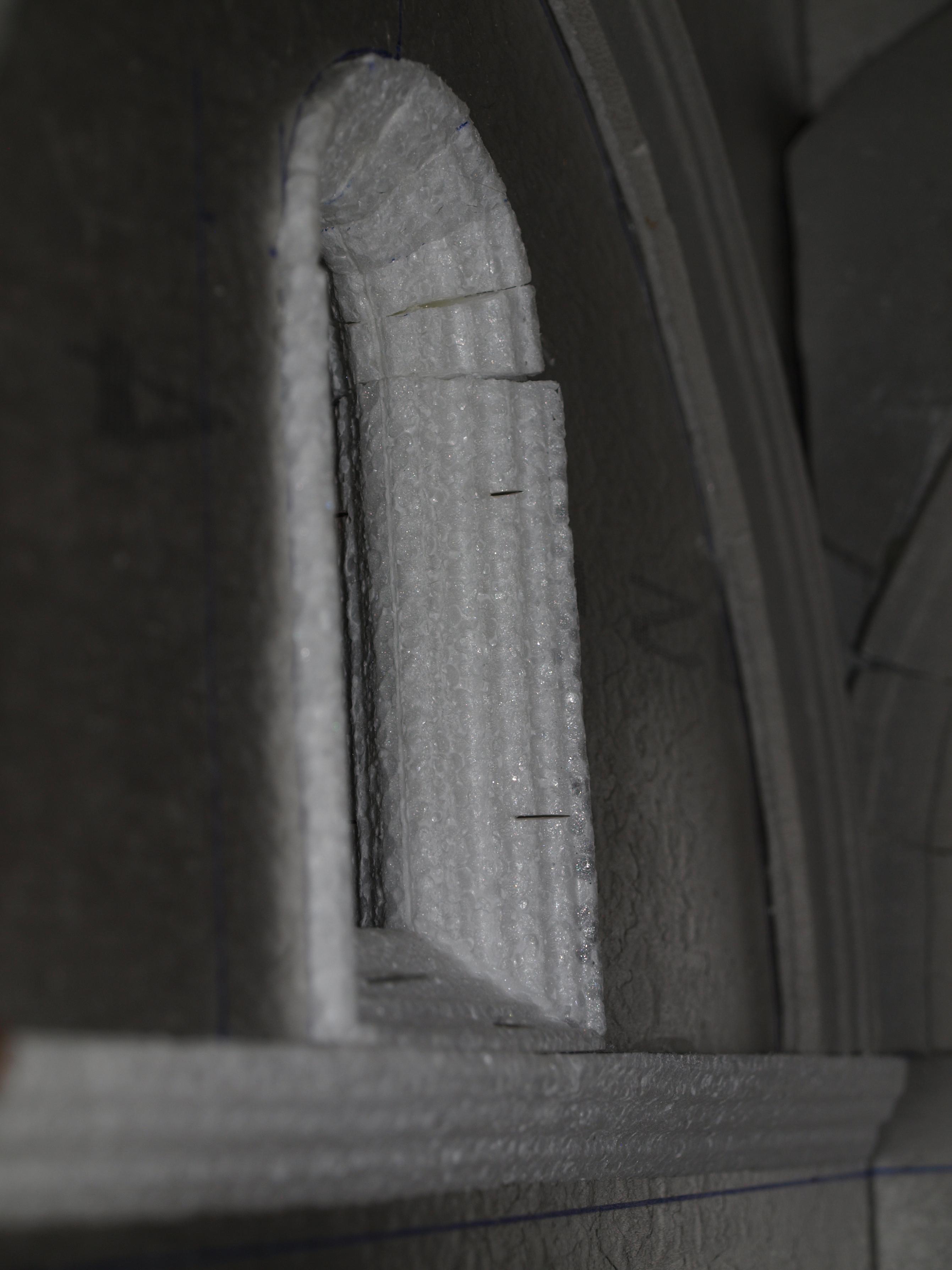

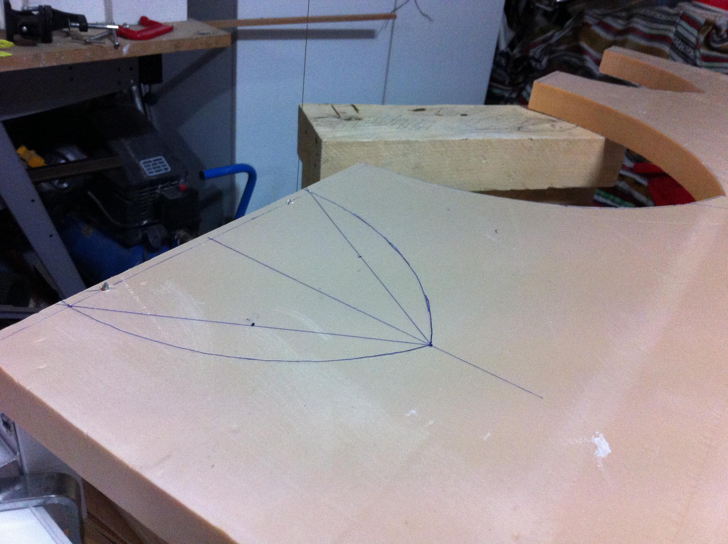

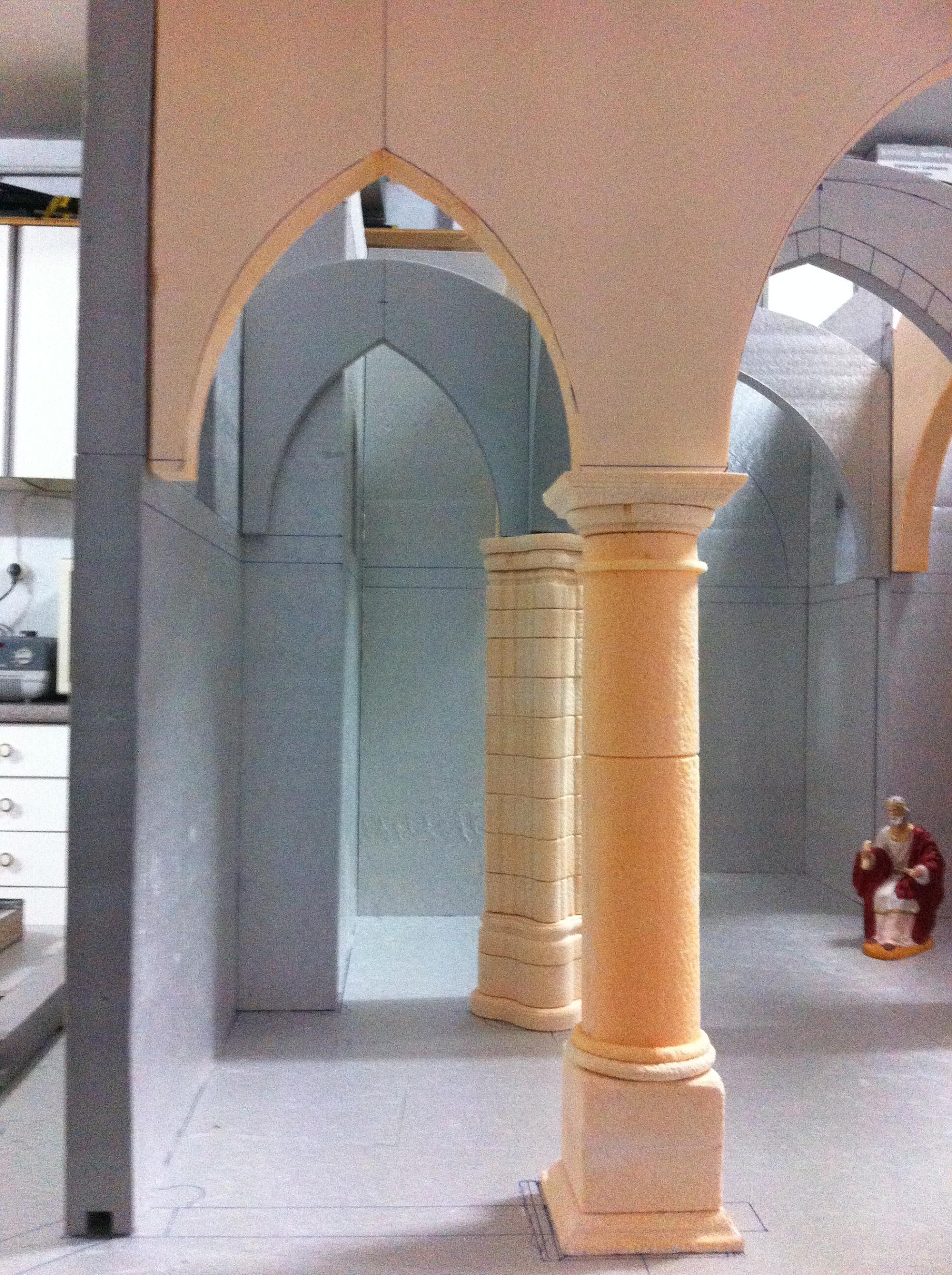

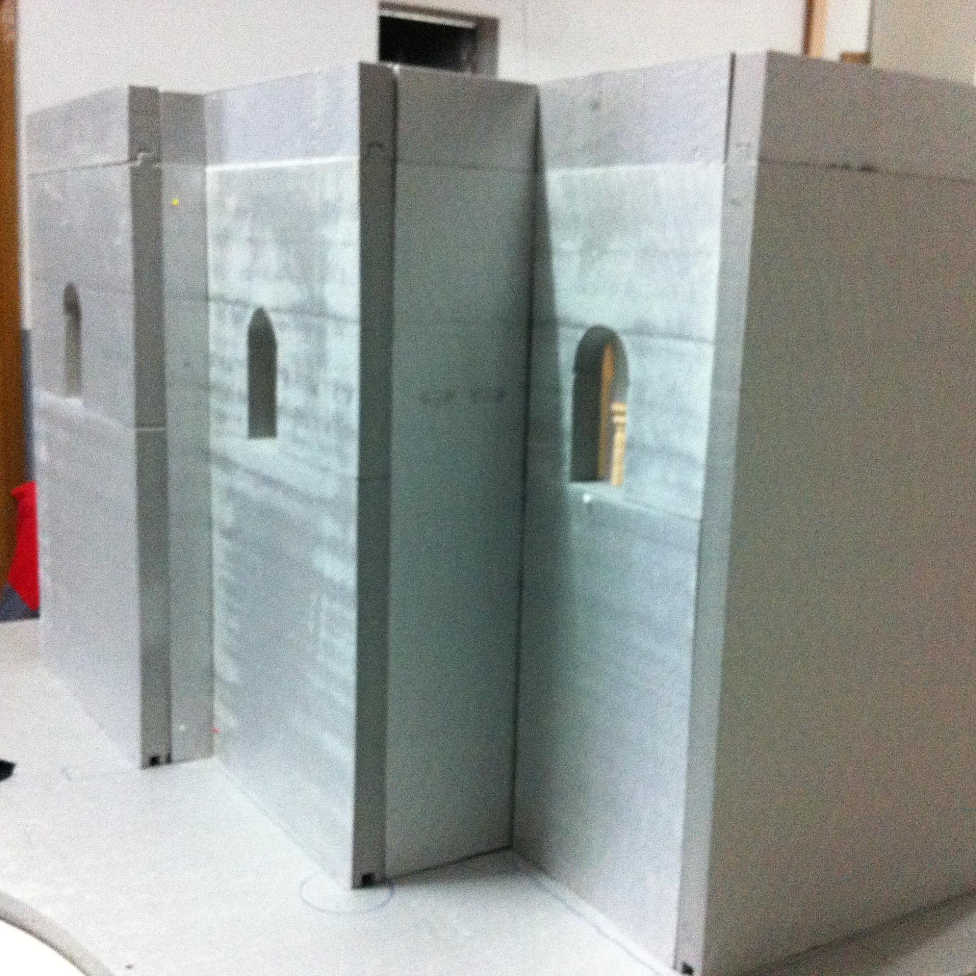

Avances de este fin de semana, dedicados a la terminación de la 1ª fase de los arcos torales y el cerramiento de los muros exteriores, las alturas de los muros y las bóvedas están basadas en medidas reales, como figuran en los planos, poco a poco va cogiendo forma, pero me queda mucho camino aun, gracias y un saludo.
(Naves central y laterales.jpg)
(Naves 1.jpg)
(Naves 2.jpg)
(Naves 3.jpg)
(Naves 4.jpg)
(Naves 5.jpg)
(Nave lateral derecha.jpg)
(Nave lateral izquierda.jpg)
(Nave central.jpg)
(Vista ventana Exterior.jpg)
(Vista ventana.jpg)
(Alzado lateral derecho.jpg)
(Planta.jpg)
(Flecha.jpg)
(Flecha 1.jpg)
Adjuntos Naves central y laterales.jpg (901KB - 307 descargas)
Adjuntos Naves 1.jpg (823KB - 280 descargas)
Adjuntos Naves 2.jpg (860KB - 314 descargas)
Adjuntos Naves 3.jpg (845KB - 322 descargas)
Adjuntos Naves 4.jpg (770KB - 309 descargas)
Adjuntos Naves 5.jpg (584KB - 334 descargas)
Adjuntos Nave lateral derecha.jpg (787KB - 294 descargas)
Adjuntos Nave lateral izquierda.jpg (837KB - 298 descargas)
Adjuntos Nave central.jpg (836KB - 289 descargas)
Adjuntos Vista ventana Exterior.jpg (570KB - 322 descargas)
Adjuntos Vista ventana.jpg (651KB - 284 descargas)
Adjuntos Alzado lateral derecho.jpg (582KB - 350 descargas)
Adjuntos Planta.jpg (681KB - 302 descargas)
Adjuntos Flecha.jpg (691KB - 303 descargas)
Adjuntos Flecha 1.jpg (743KB - 285 descargas)
Solo queda felicitarte por tu concienzudo trabajo arquetectónico ¡¡. ¿ Las columnas son así de gruesas en la realidad ?... si fueran más estilizadas ¿quedaría mejor?...aunque ya se tu respuesta...son así al mm. osea, que ...amen ¡.
Ahora te queda detallar todas las piezas del interior y exterior...quedará espectacular. Enhorabuena, Ramoncete.
149
Colmenar de Oreja

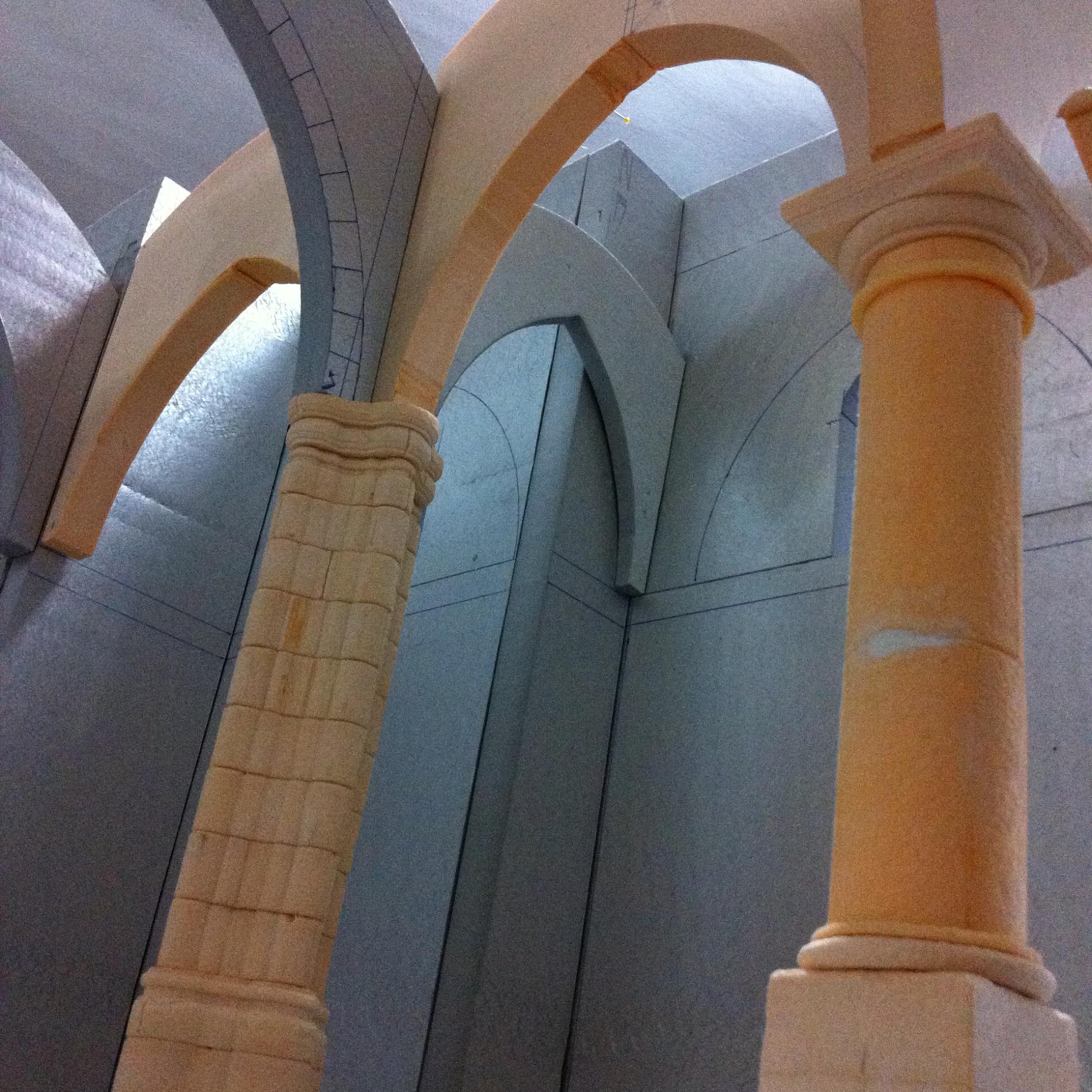

Curro las medidas son reales tomadas con un láser, que tienen una altura de 12 x 2.10 m. y la base 2.10 x 2,40 m., realmente son descomunales, he puesto una figura a la misma escala que la construcción para que te hagas una idea, de todas formas gracias por tu comentario, que siempre es de agradecer, viniendo de tan GRAN ARTISTA un fuerte abrazo amigo Curro.

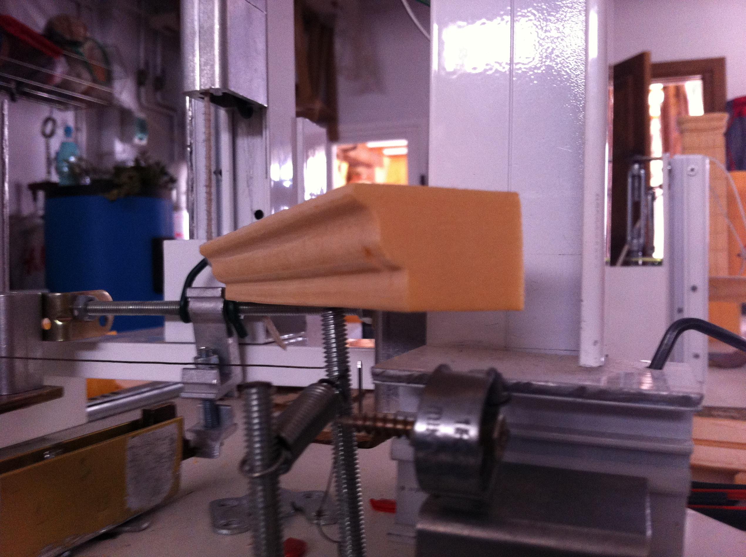

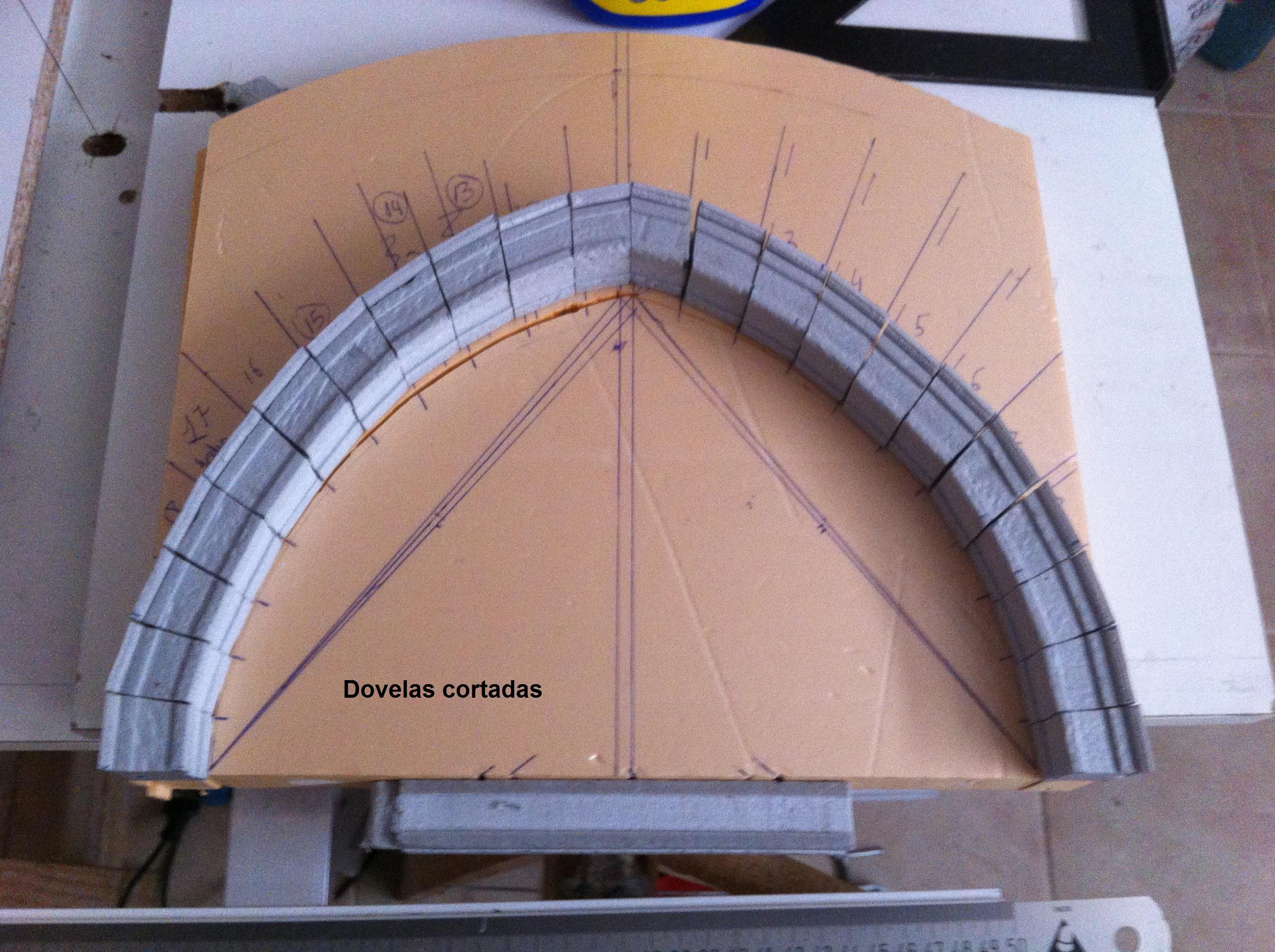

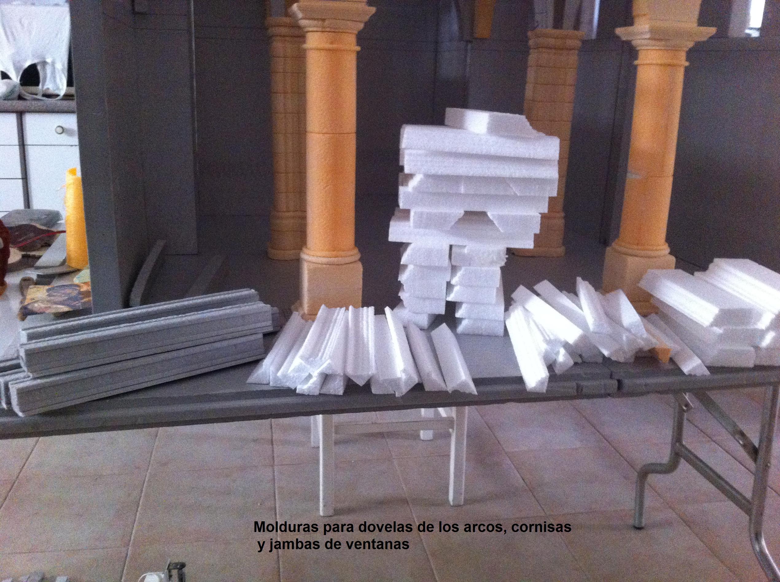

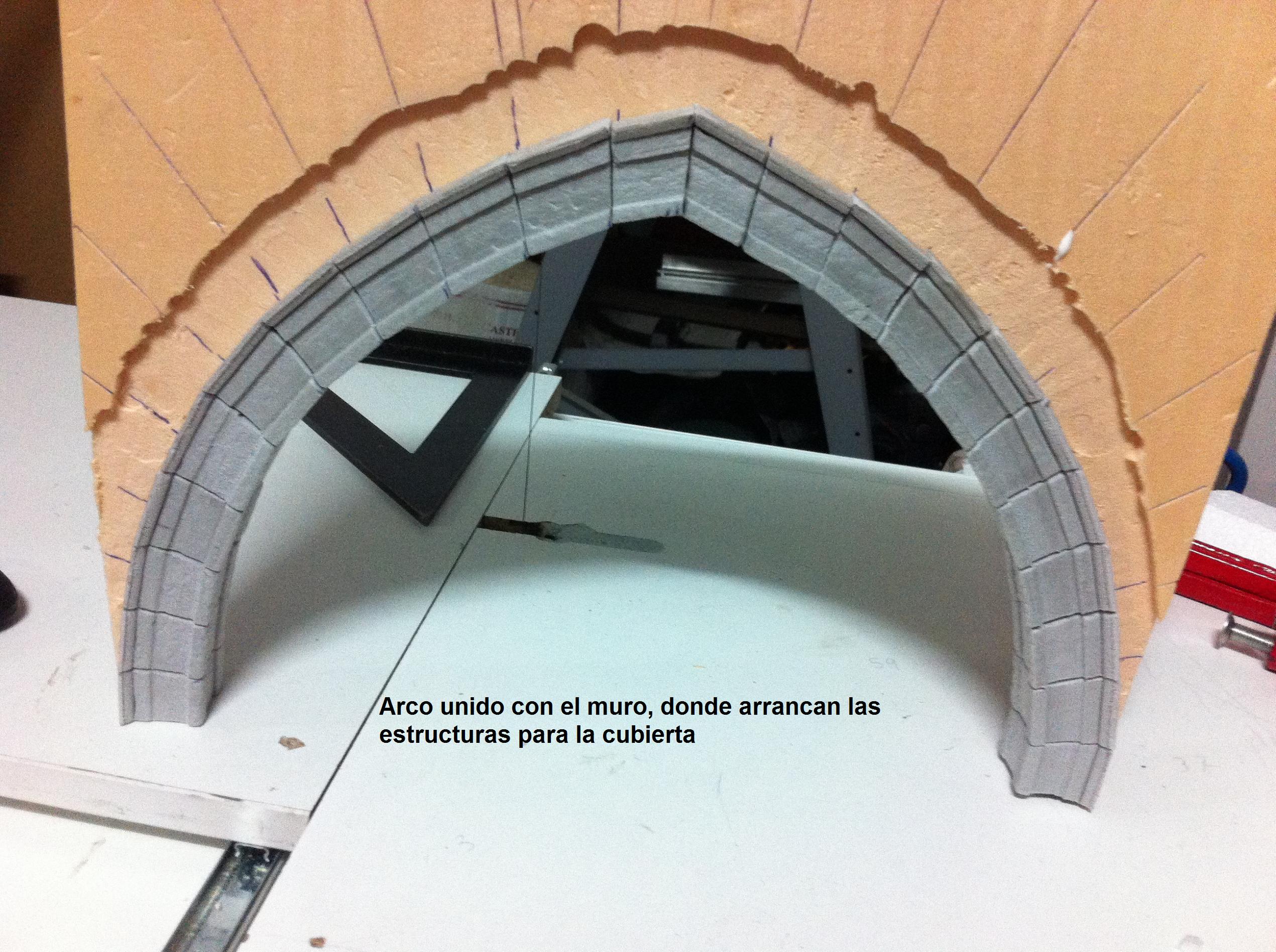

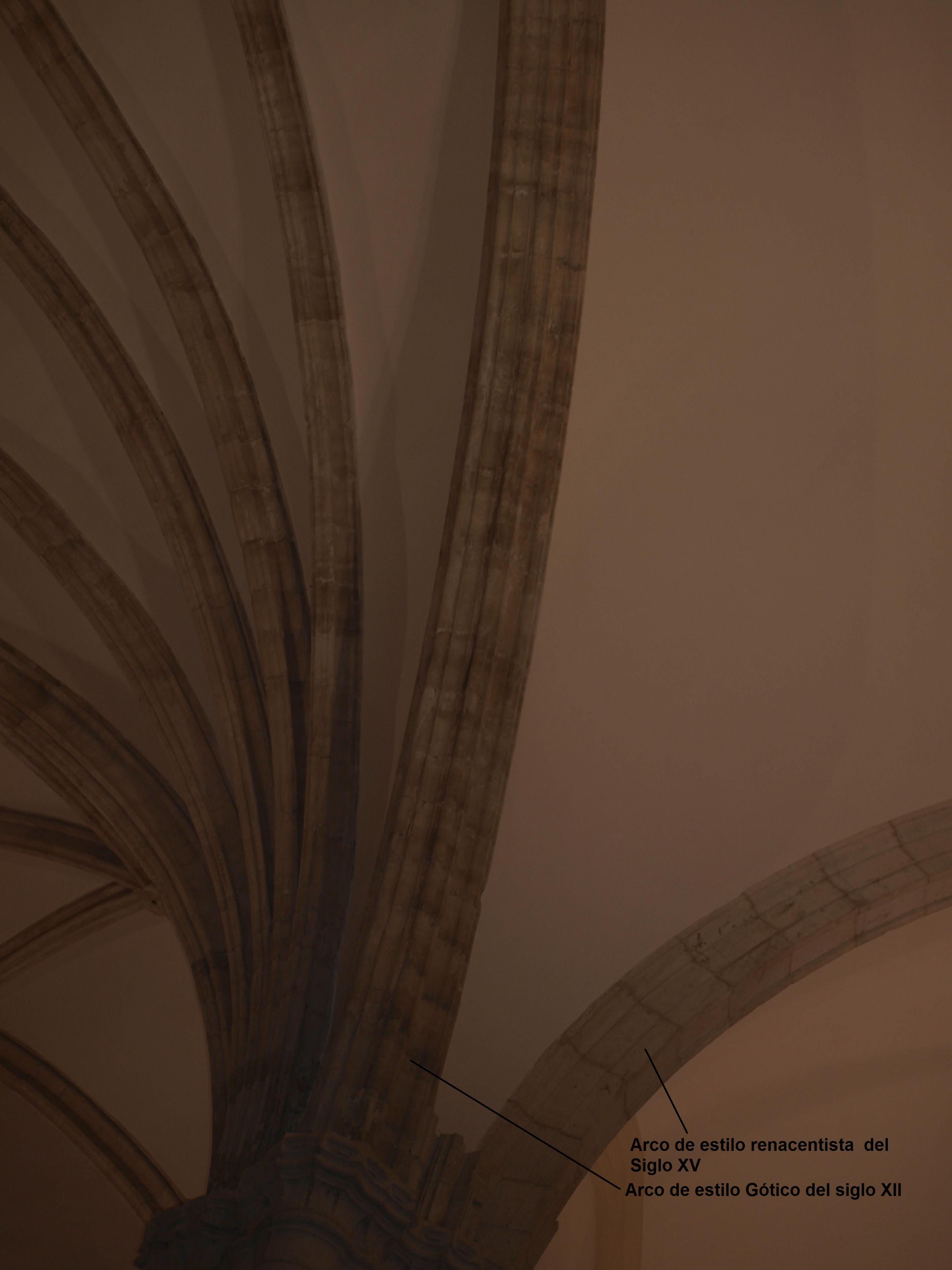

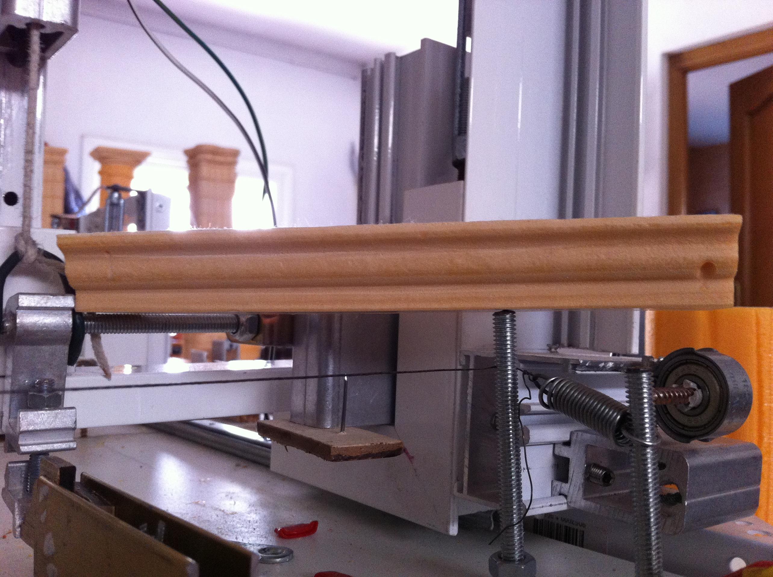

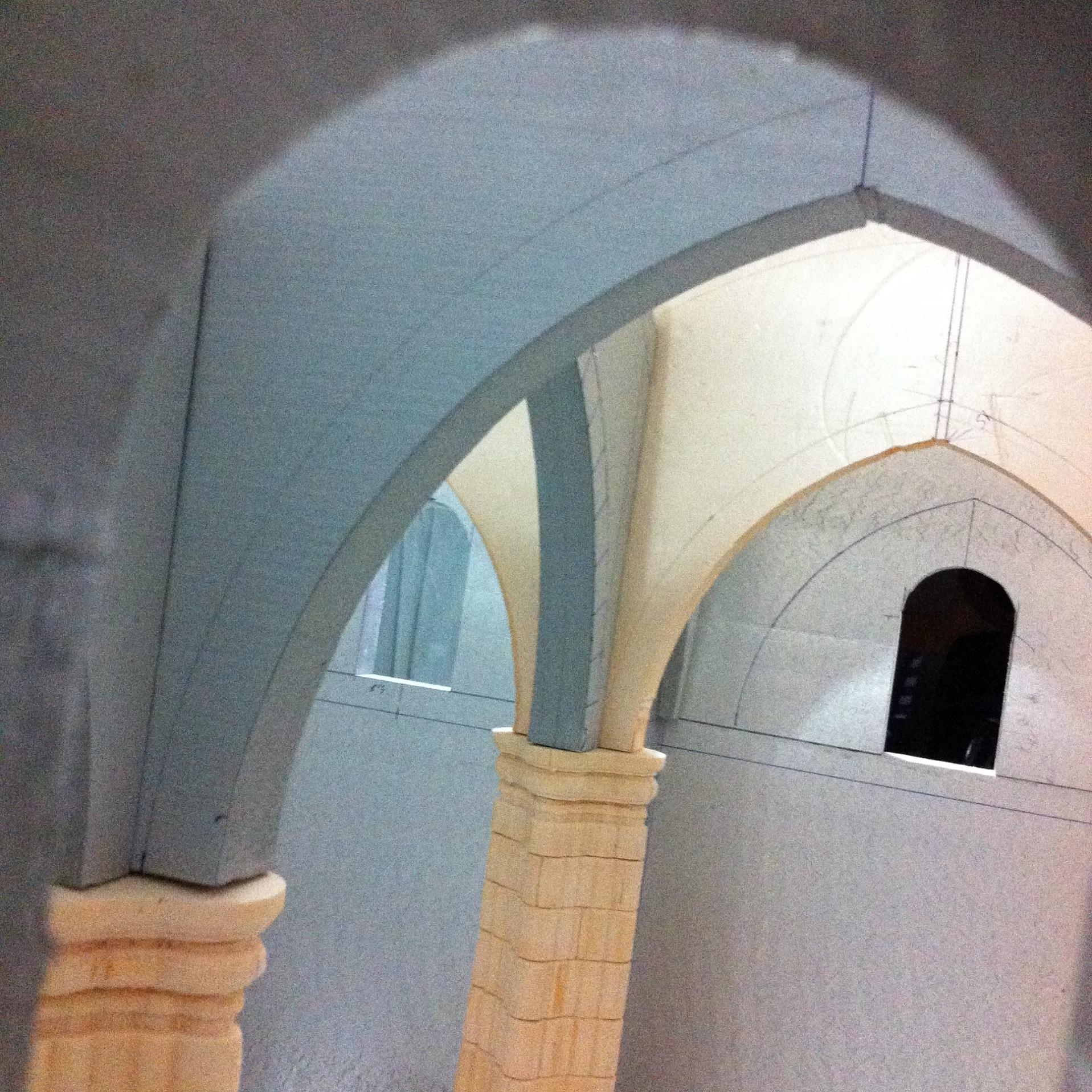

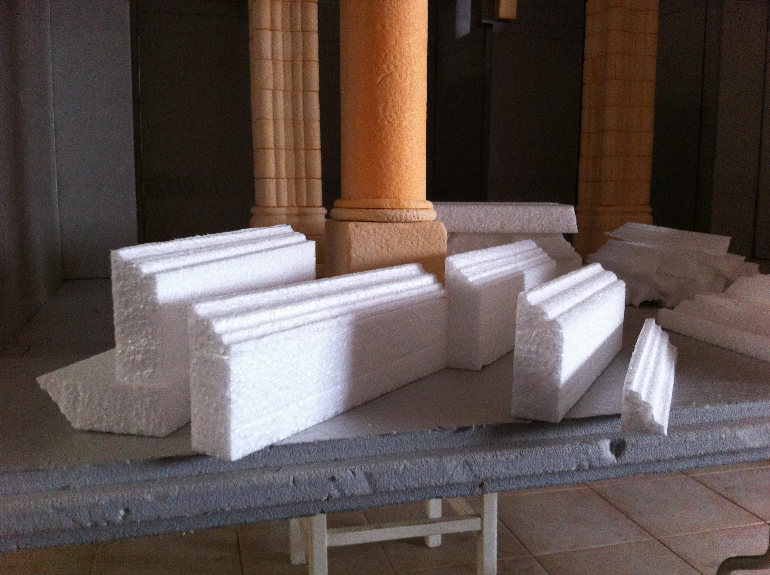

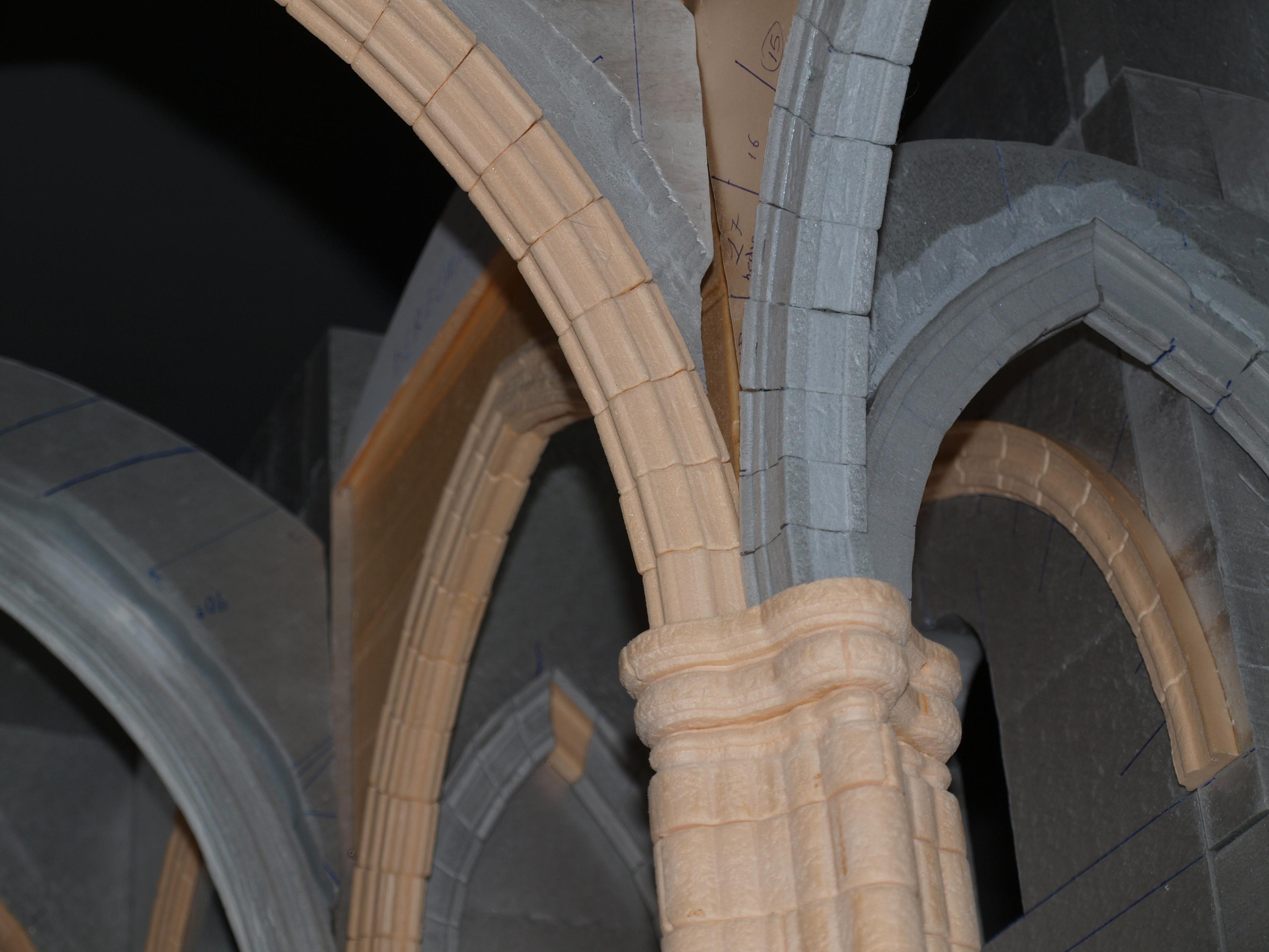

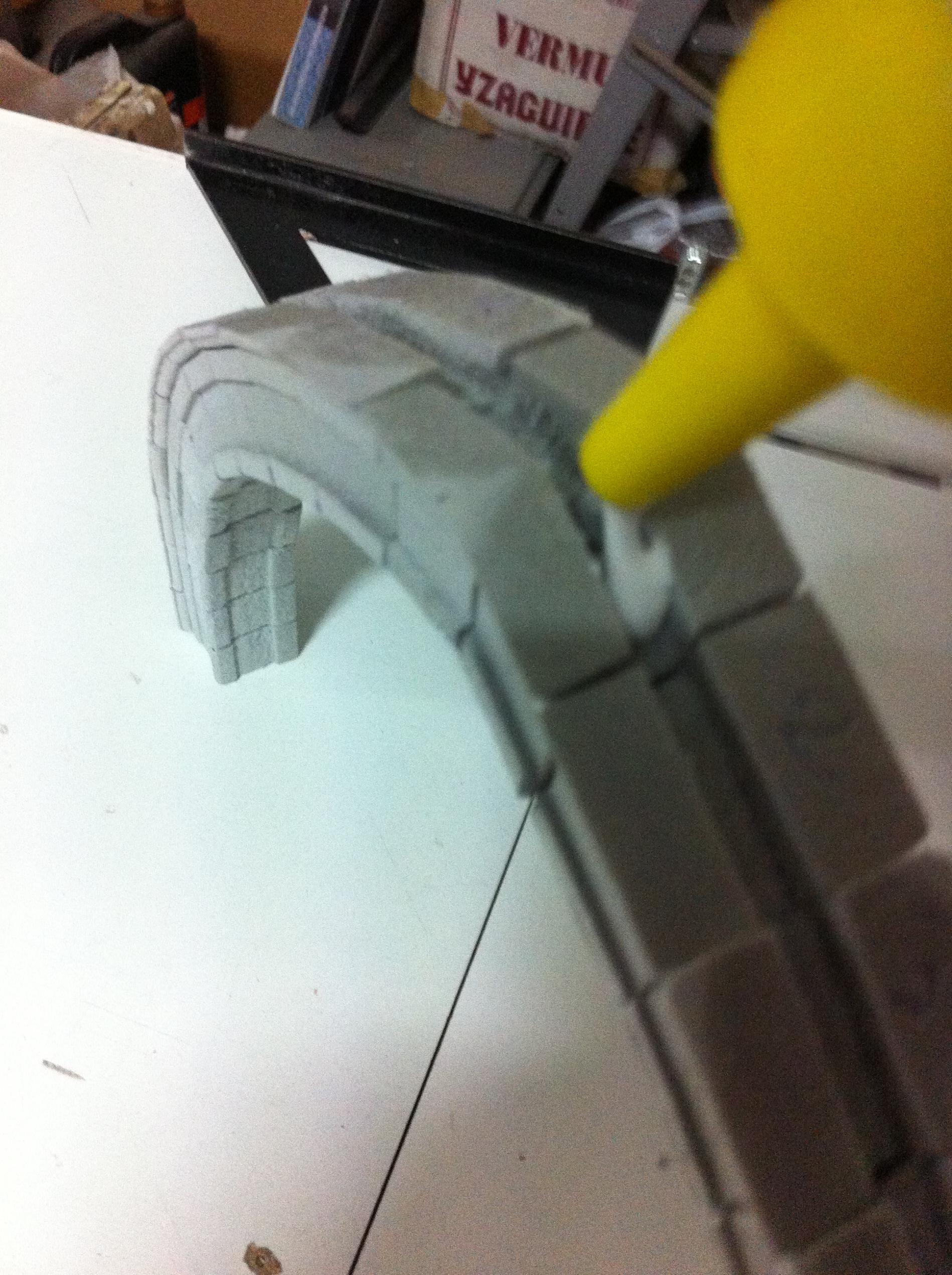

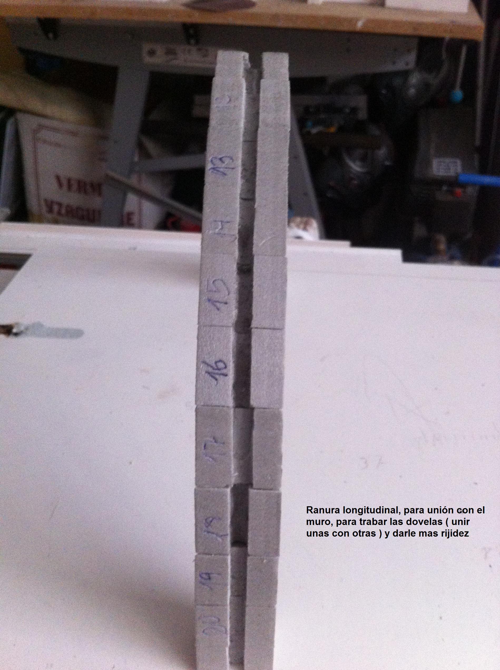

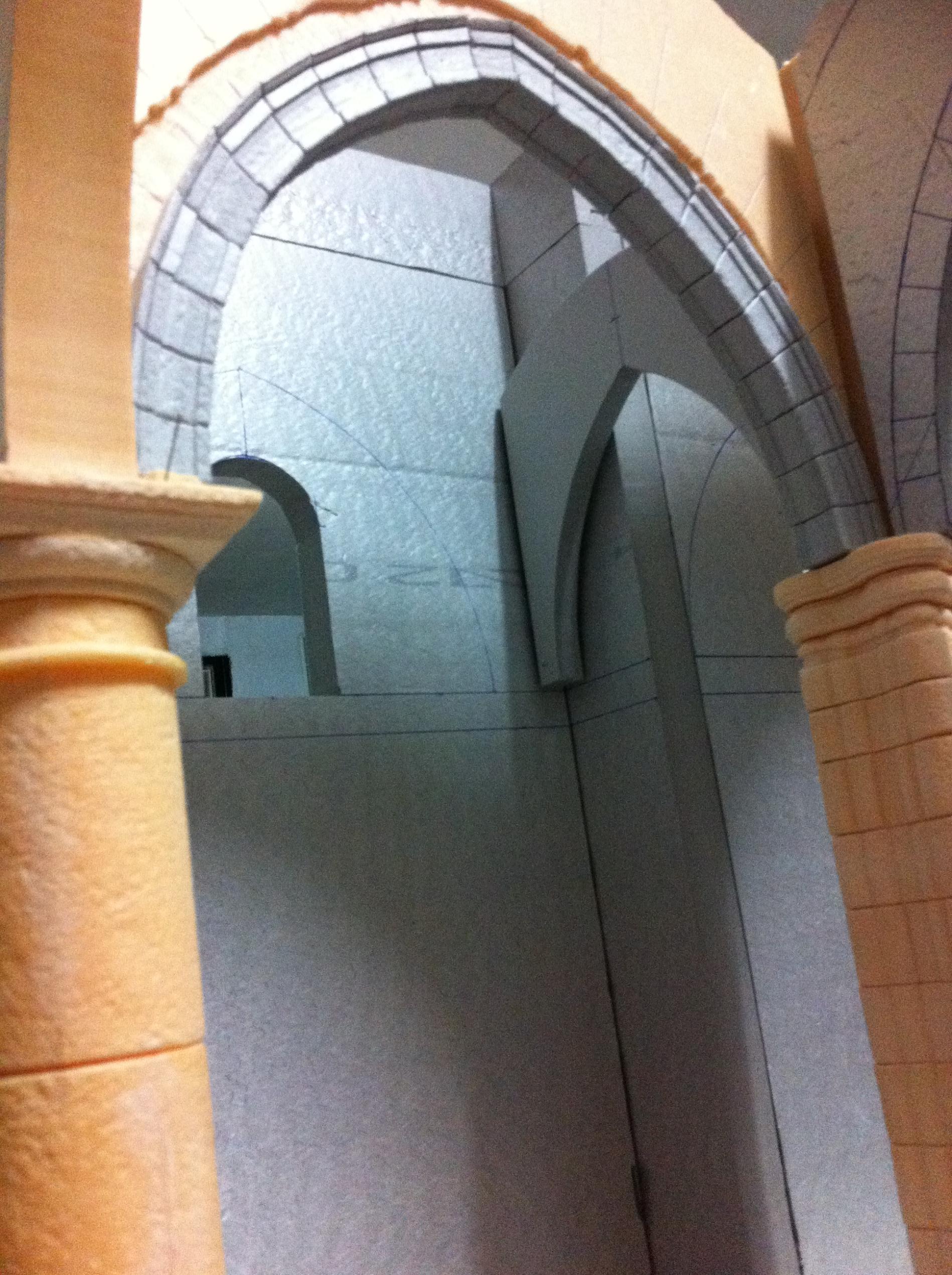

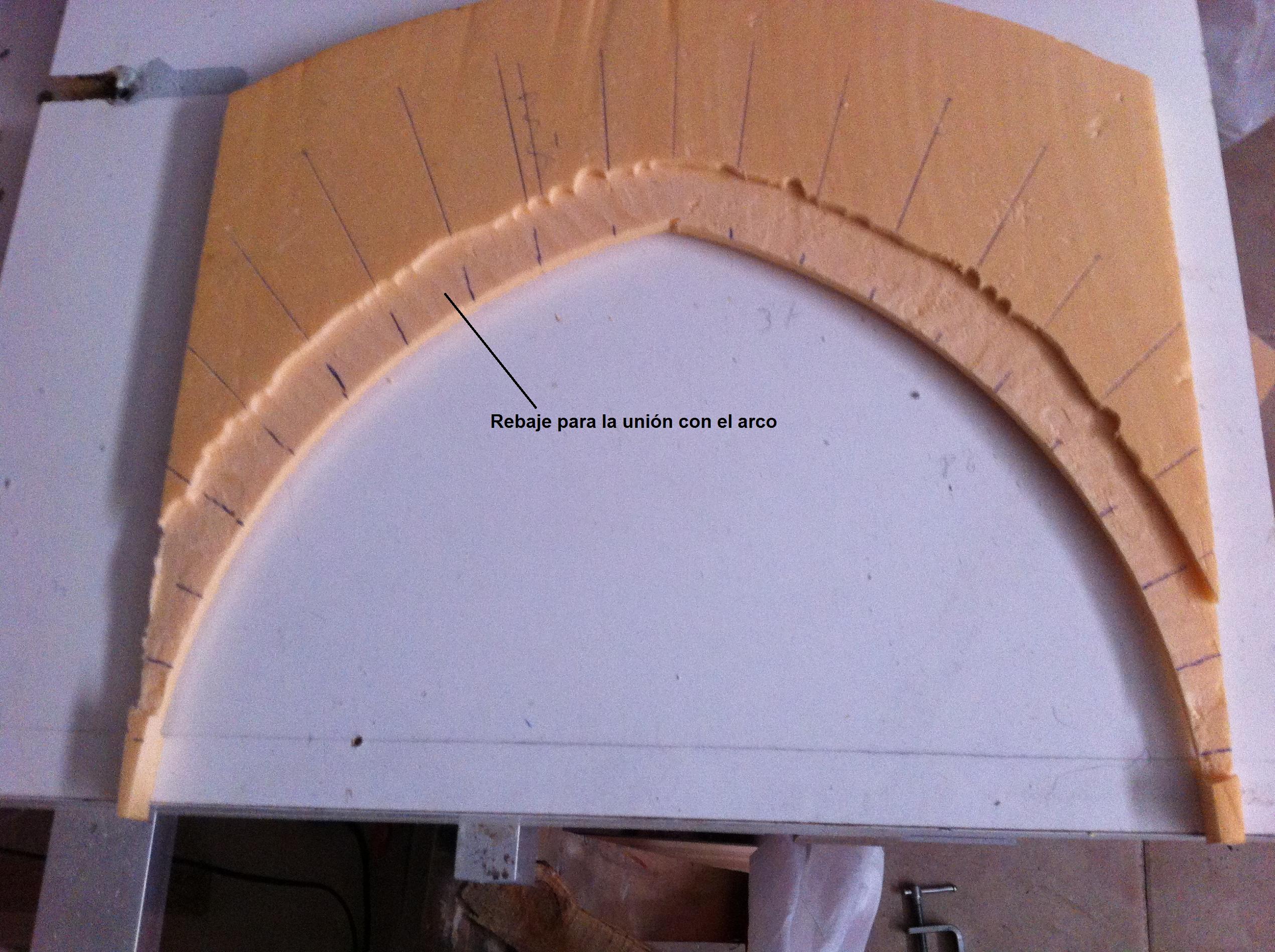

Construcción de las molduras con 5 labrados distintos, lo mas parecido posible a los originales, para las cornisas, jambas de las ventanas y dovelas para los arcos y la construcción de 2 de los arcos de estilo Renacentista, digo esto porque la iglesia fue construida una parte en el siglo XII de estilo Gotico, la ampliación fue en el siglo XV estilo del Renacimiento Temprano y la construcción de la torre fue en el siglo XVI por el Arquitecto Juan de Herrera. Por lo cual vereis 3 estilos distintos en la construcción.
(Molduras 001.jpg)
(Molduras 002.jpg)
(Molduras 003.jpg)
(Molduras 006.jpg)
(Molduras 019.jpg)
(Dovelas.jpg)
(Arco.jpg)
(Ranura.jpg)
(Pegado del arco con muro.jpg)
(Muro.jpg)
(Momtaje arco con el muro.jpg)
(Molduras 013.jpg)
(Molduras 017.jpg)
(Arco siglo XV.JPG)
Adjuntos Molduras 001.jpg (764KB - 274 descargas)
Adjuntos Molduras 002.jpg (648KB - 297 descargas)
Adjuntos Molduras 003.jpg (613KB - 338 descargas)
Adjuntos Molduras 006.jpg (820KB - 322 descargas)
Adjuntos Molduras 019.jpg (678KB - 303 descargas)
Adjuntos Dovelas.jpg (750KB - 299 descargas)
Adjuntos Arco.jpg (700KB - 327 descargas)
Adjuntos Ranura.jpg (667KB - 309 descargas)
Adjuntos Pegado del arco con muro.jpg (641KB - 278 descargas)
Adjuntos Muro.jpg (702KB - 326 descargas)
Adjuntos Momtaje arco con el muro.jpg (703KB - 259 descargas)
Adjuntos Molduras 013.jpg (667KB - 295 descargas)
Adjuntos Molduras 017.jpg (848KB - 294 descargas)
Adjuntos Arco siglo XV.JPG (377KB - 276 descargas)
149
Colmenar de Oreja
Otro pasito mas, terminados los arcos, lo siguiente hacer las bóvedas, un saludo para todos.
