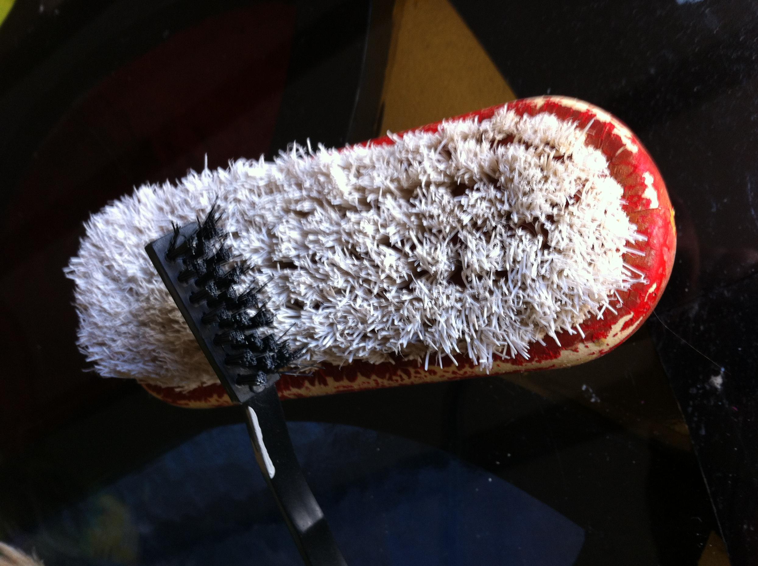

Buenas Ramon , me uno a tod@s los compañeros un trabajo digno de ver y como nos lo has mostrado y esplicado la textura de las piedras genial.....me podrías decir como la has conseguido. .....Gracias.

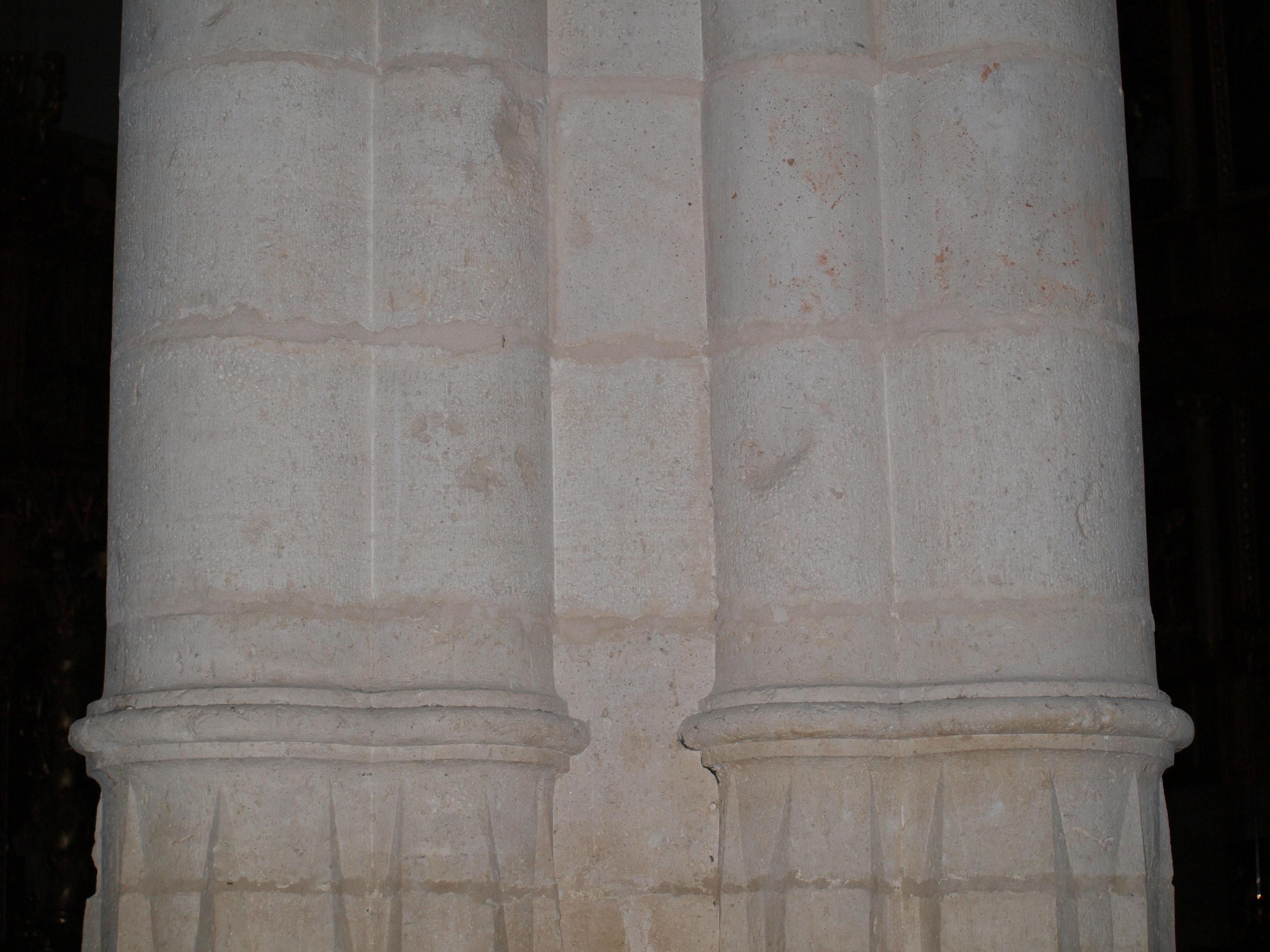

Clemente, decirte que en los labrados de las piedras, hay varias terminaciones, según la textura que tengamos que sacar utilizo una u otra técnica, para esta en concreto, la terminación es un abujardado muy fino, casi liso, como la foto de la columna original y para hacerlo he utilizado un cepillo pequeño con los pelos de plástico-fibra, y otro mas grande y muy usado para que las marcas no sean uniformes.
1º Golpeo flojo con el cepillo pequeño, para dejar unas pequeñas marcas que casi pasan desapercibidas.
2º Con el cepillo grande, con movimientos en circulo y suaves para marcar muy poco el picado y esto es todo, espero te sirva.
Ramón Hidalgo

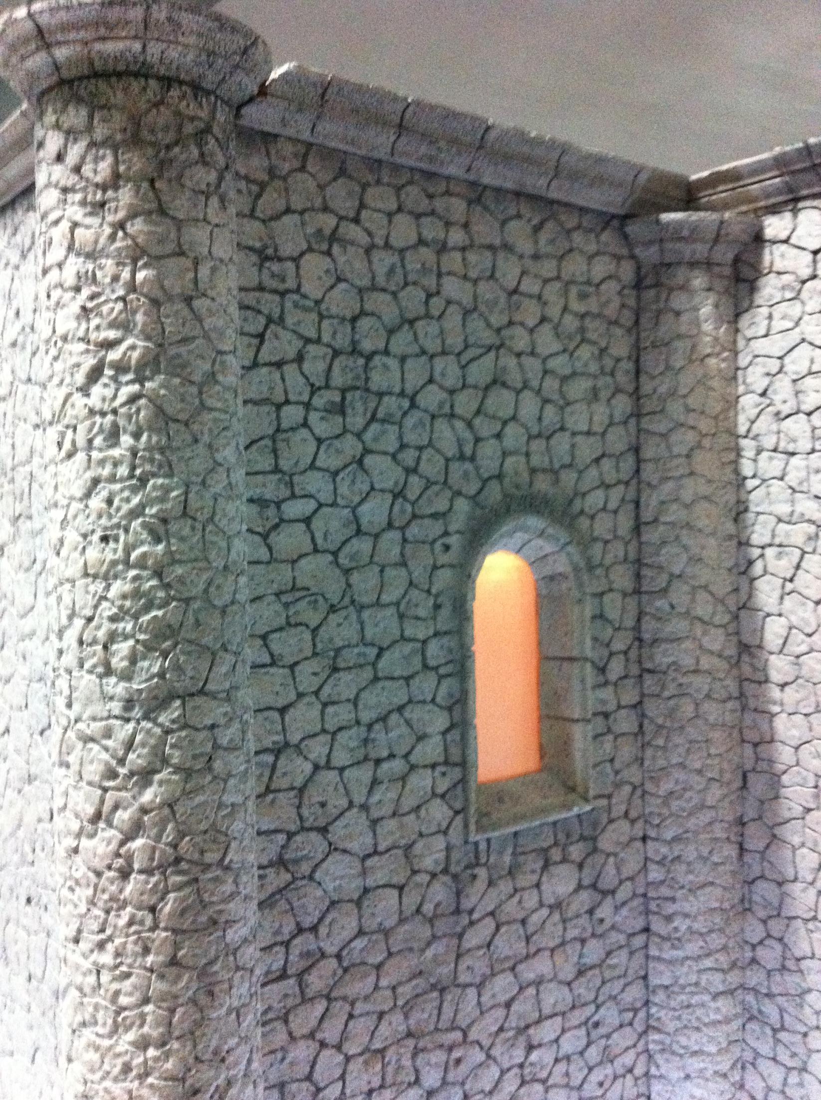

Terminadas de labrar unas 3.800 piedras, ahora tocan los contrafuertes, aleros y zócalos, también os pongo unas fotos de las columnas colocadas, un saludo.
Ramón Hidalgo

Increiblemente bueno tu trabajo Ramoncete ¡¡. Viendo las imágenes se crea la duda de si es real o no, con eso te lo digo todo.
Los muros exteriores, si golpeas zonas para que no queden todas las piedras tan a ras...¿quedaría aún mejor?. Saludos con mucha mucha admiración ¡¡.

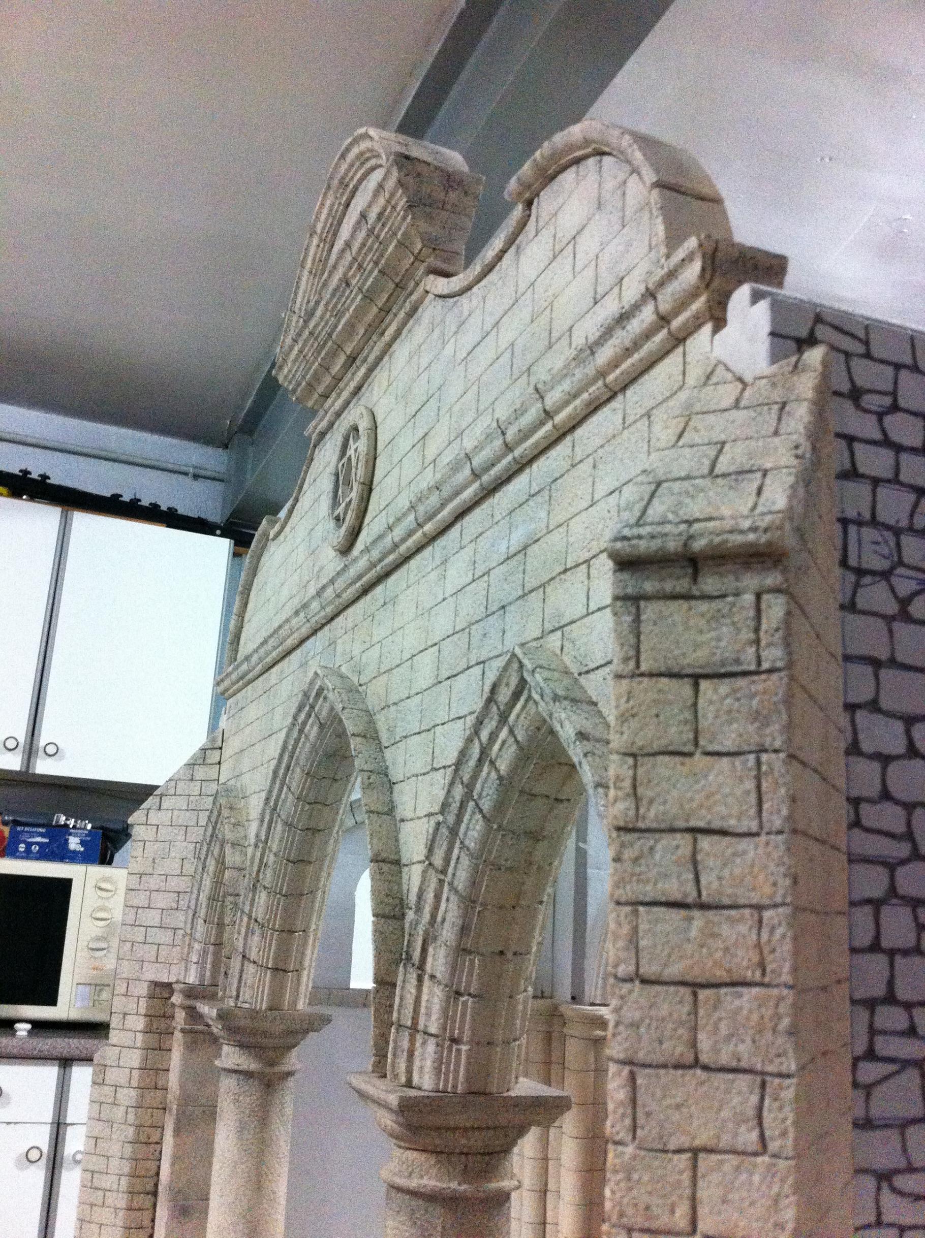

Fachada principal realizada en sillería, concertada, ordinaria, isódomo, se denomina así, por que los bloques de piedra, están talladas a escuadra en sus cuatro esquinas y su forma es un rectángulo, ordinaria porque están sentada sobre cal y arena, isódomo cuando todas las hiladas de sillares tienen la misma altura ( sillar es el nombre del bloque de piedra ), espero no ser pesado con mis charlas de construcción, un saludo para todos.
Ramón Hidalgo

Simplemente espectacular.... Gracias por tus enseñanzas.

Genial, Ramón, genial.
Una pasada y un placer oirte como nos explicas todos los detalles de esas construcciones de piedra que tanto nos gustan a los "sureños" por lo poco habitual por estos lares, je, je.
¿terminada la pintura?...creo que me pide ver más sombras en las uniones de los distintos planos...
Saludos cordiales y admirados.

Gracias Fernando y Curro por vuestros comentarios, que siempre estáis pendientes de todos los trabajos, la pintura no es mi fuerte y me cuesta bastante, hasta que doy con la tecla, efectivamente le falta algo mas de sombras, por debajo de las cornisas, pero prefiero quedarme corto a no pasarme y aprender de los consejos vuestros, que estáis mas duchos que yo, para darle mas tengo tiempo, des pues de analizarlos todos, ahora a por los laterales, un saludo.

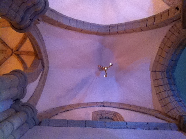

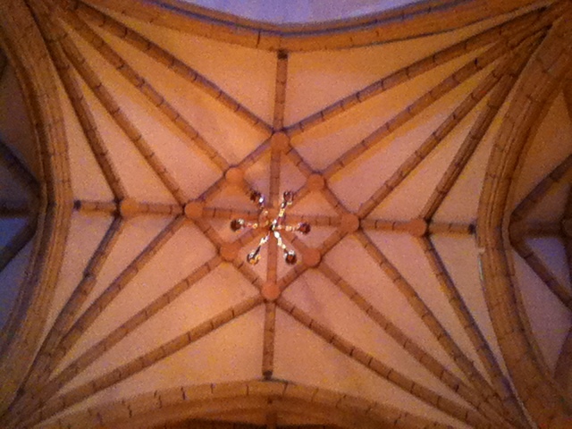

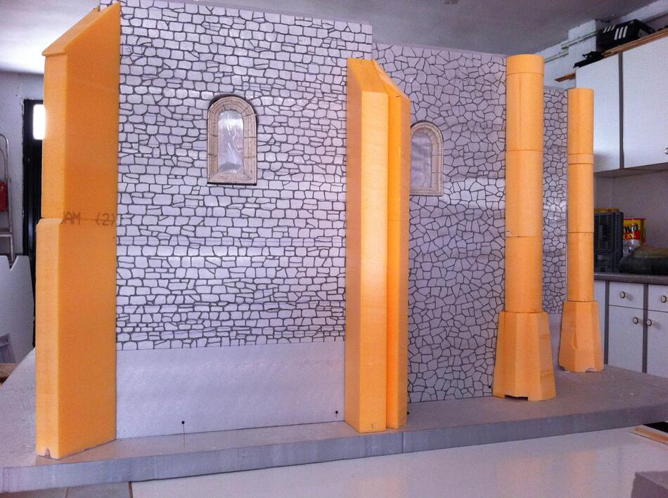

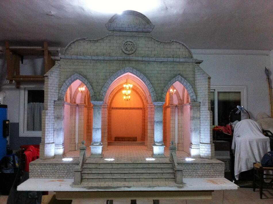

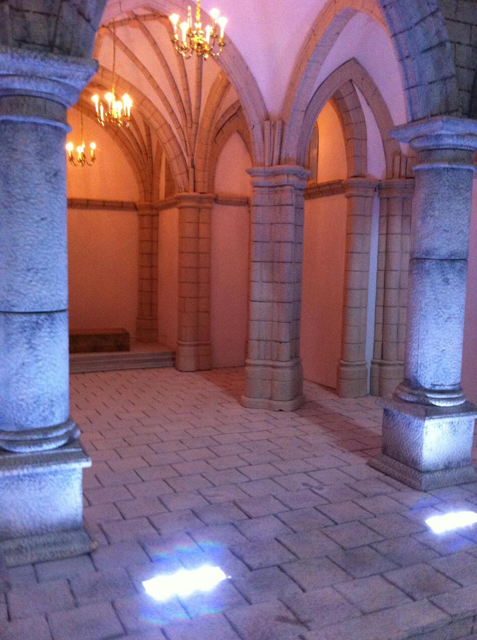

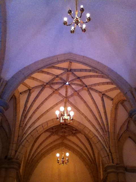

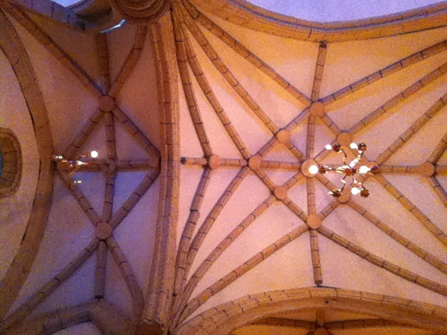

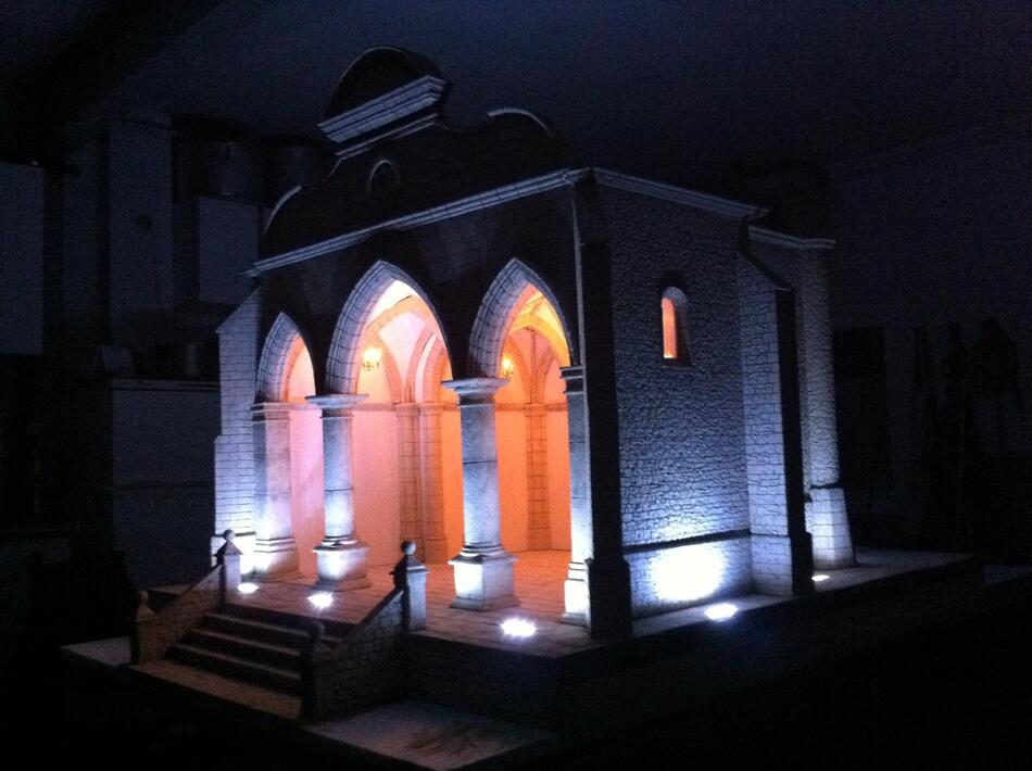

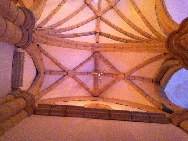

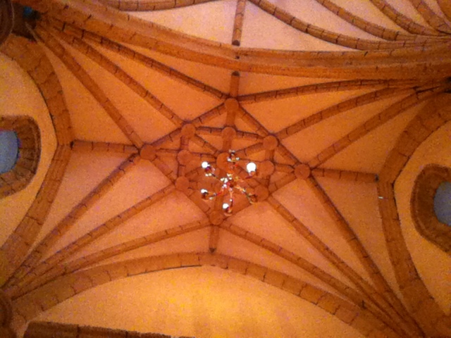

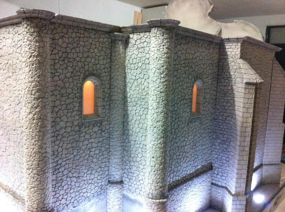

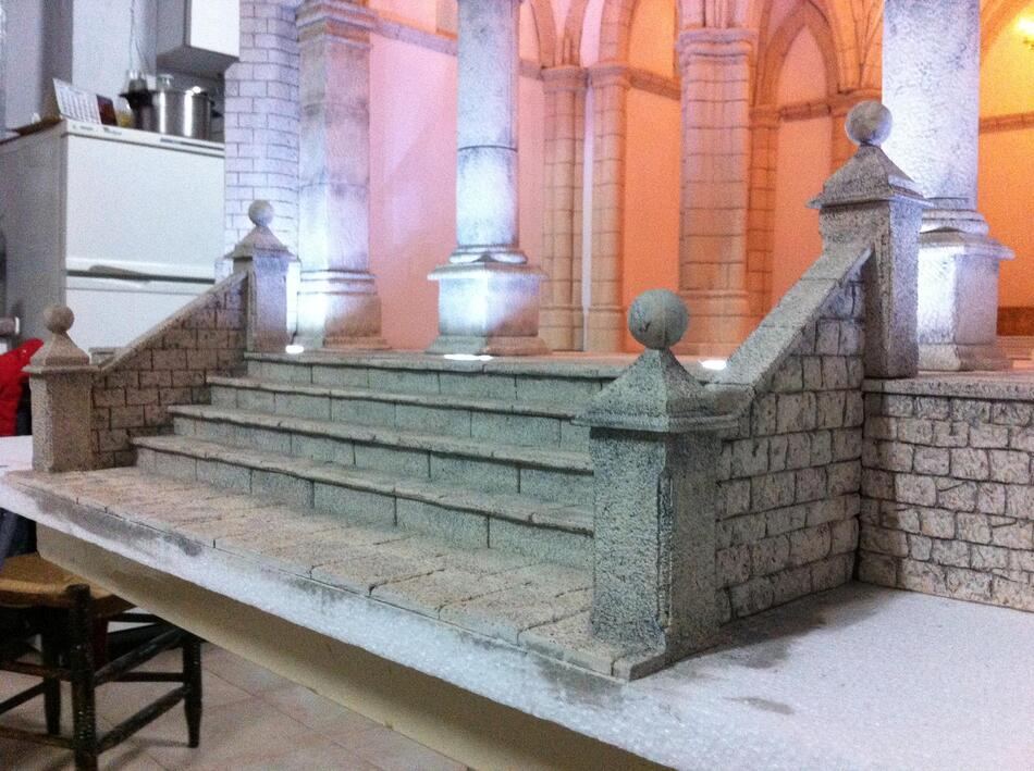

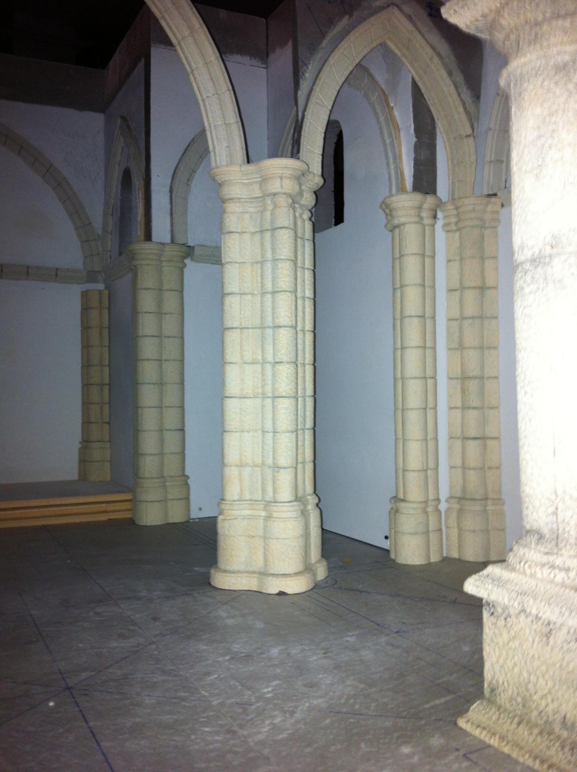

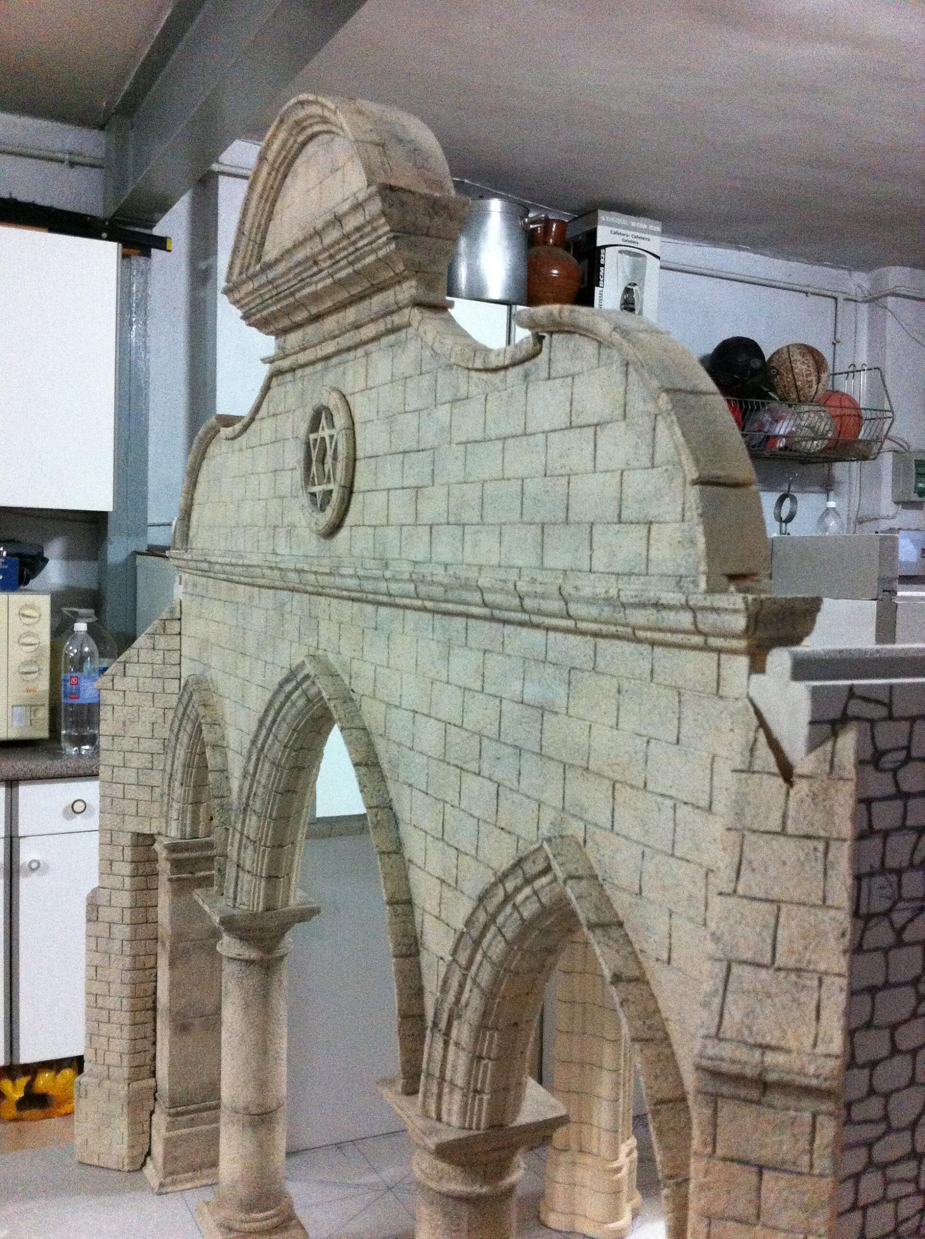

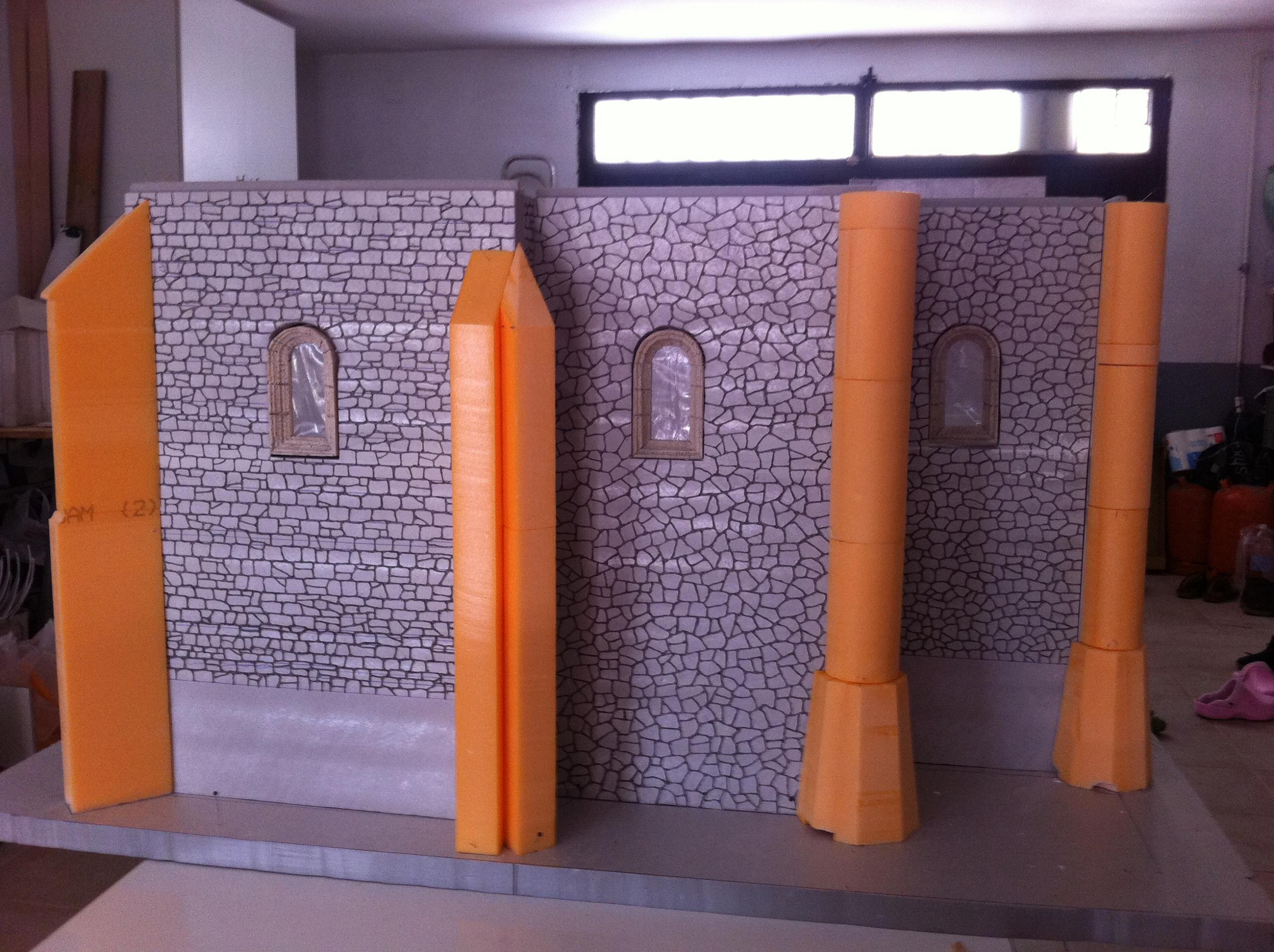

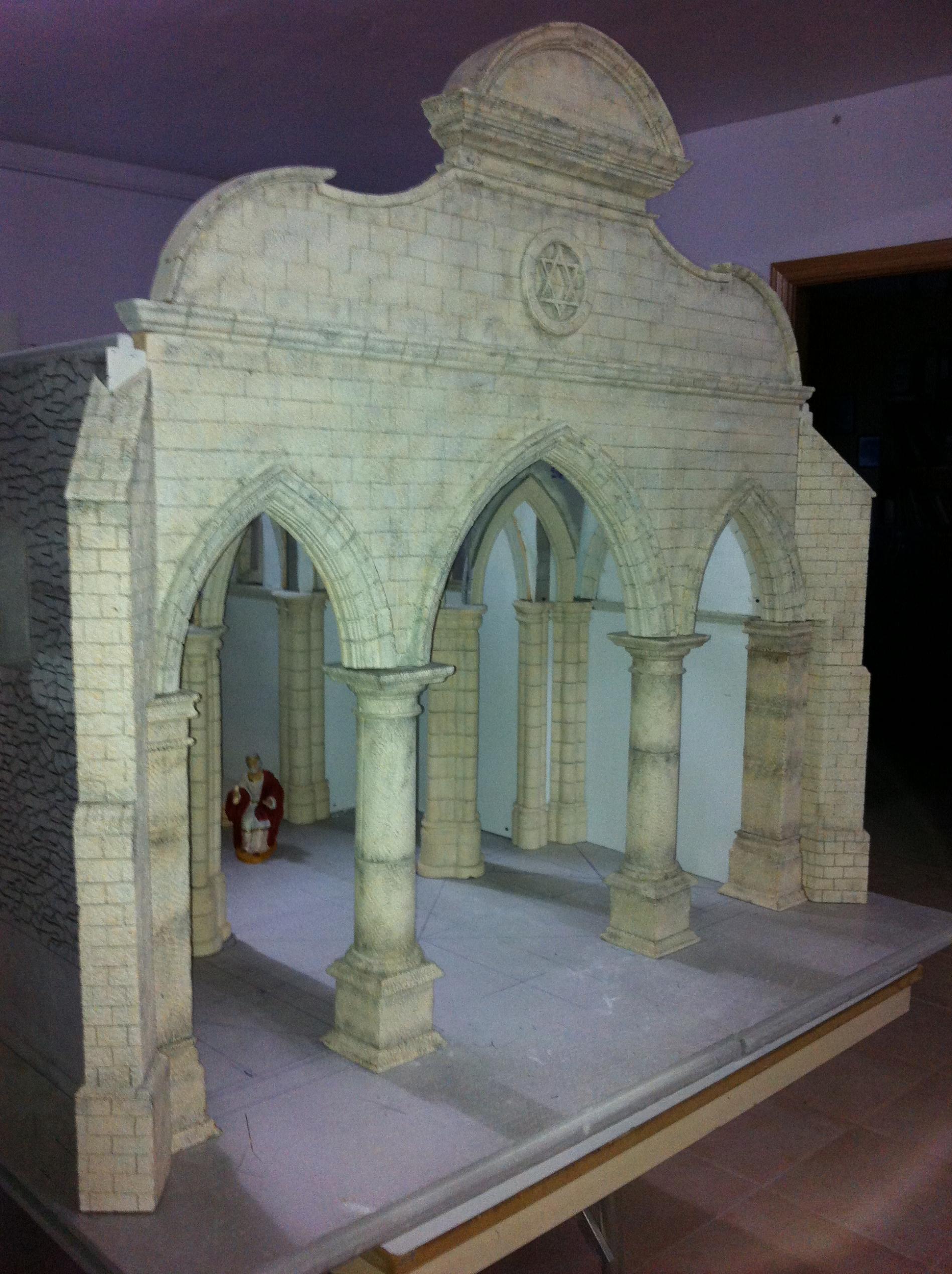

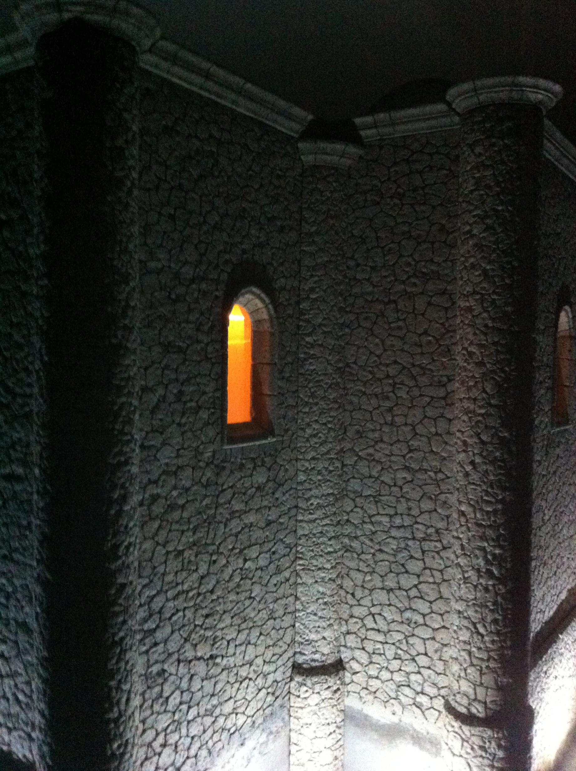

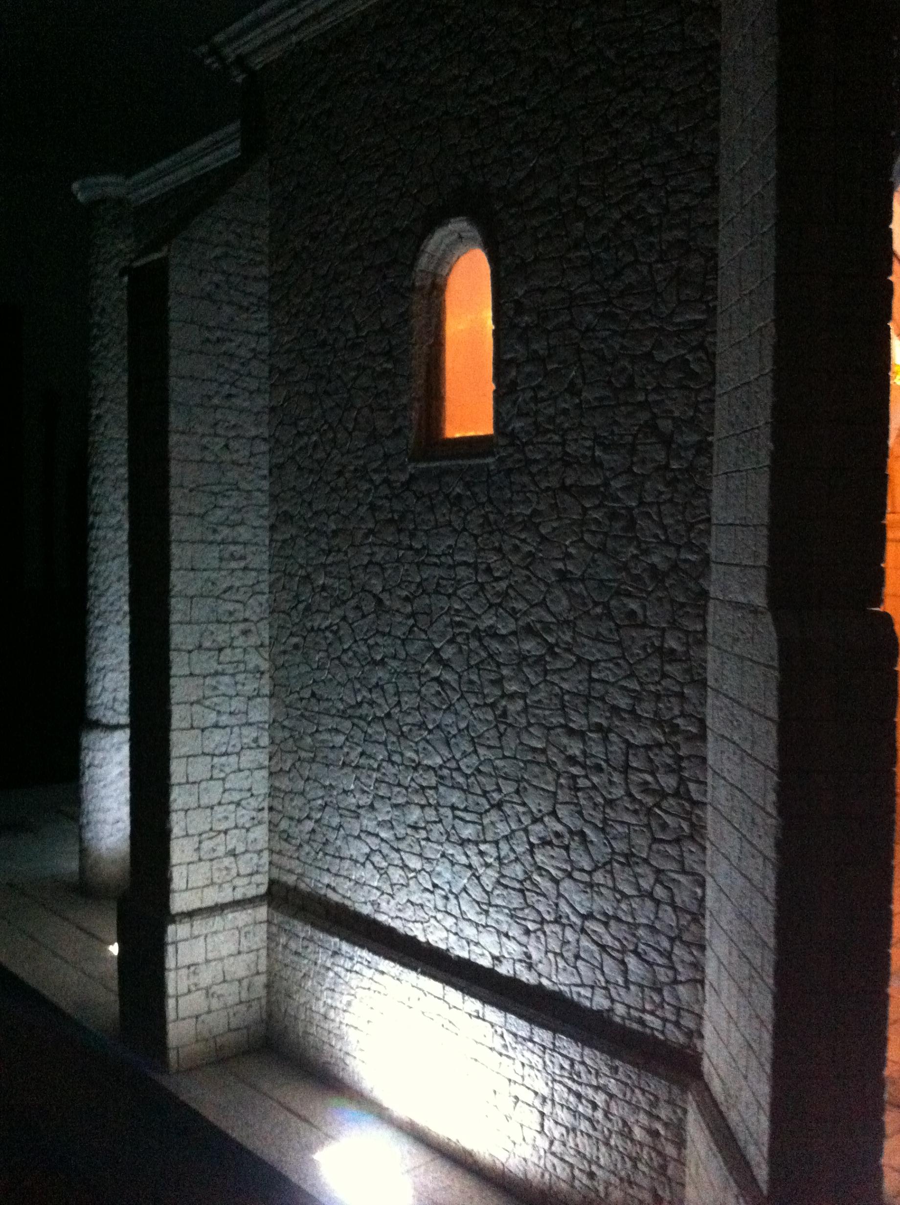

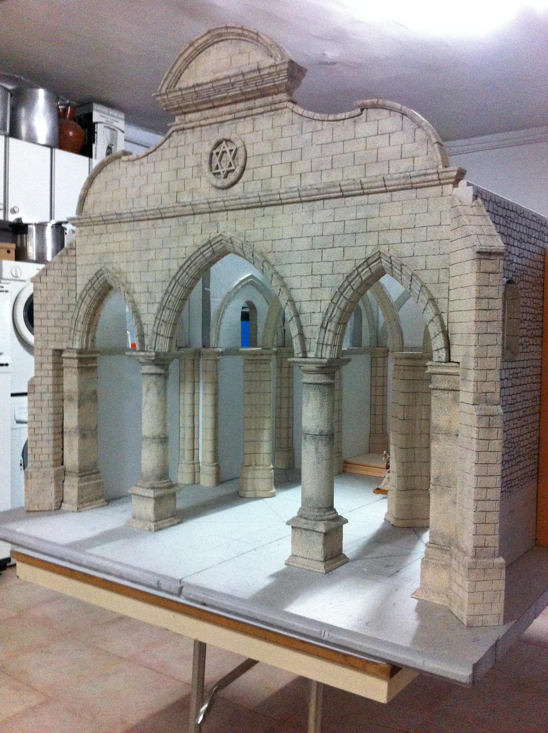

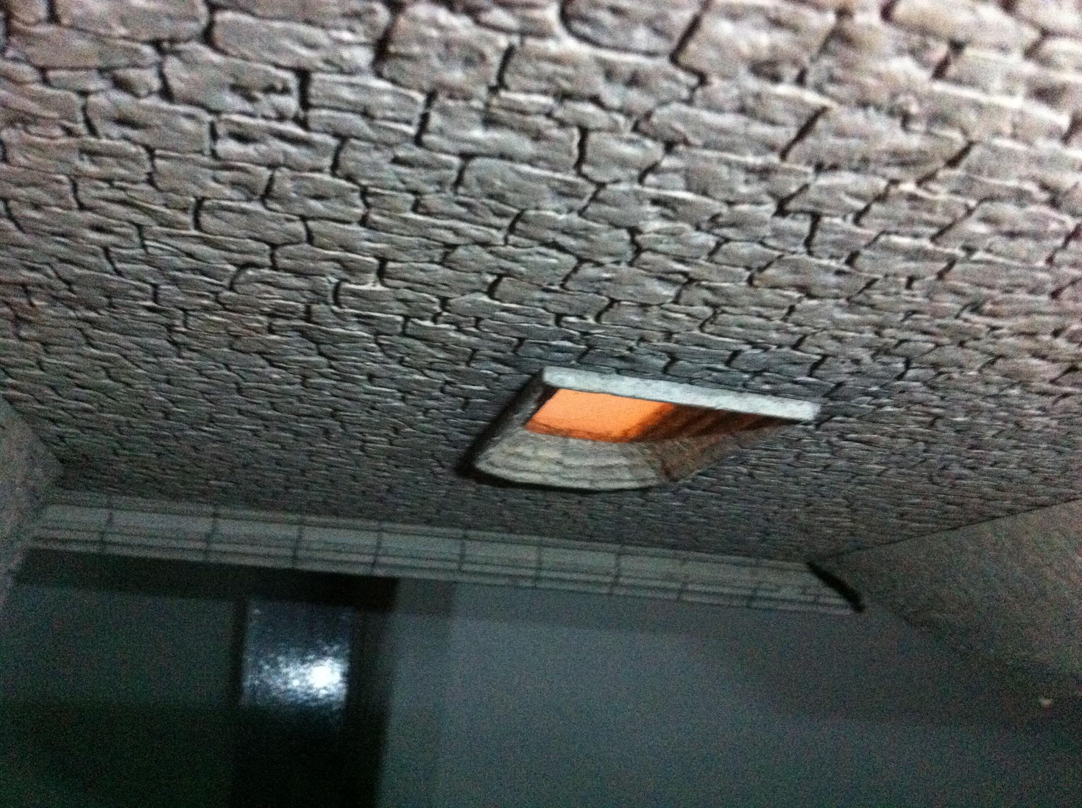

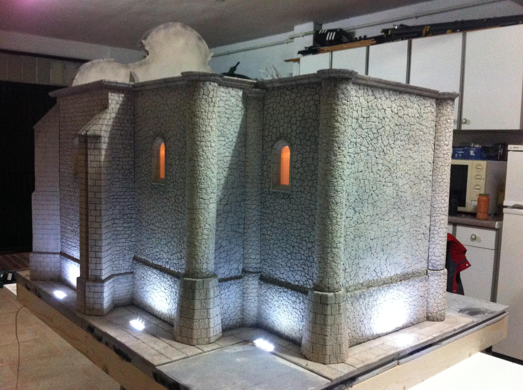

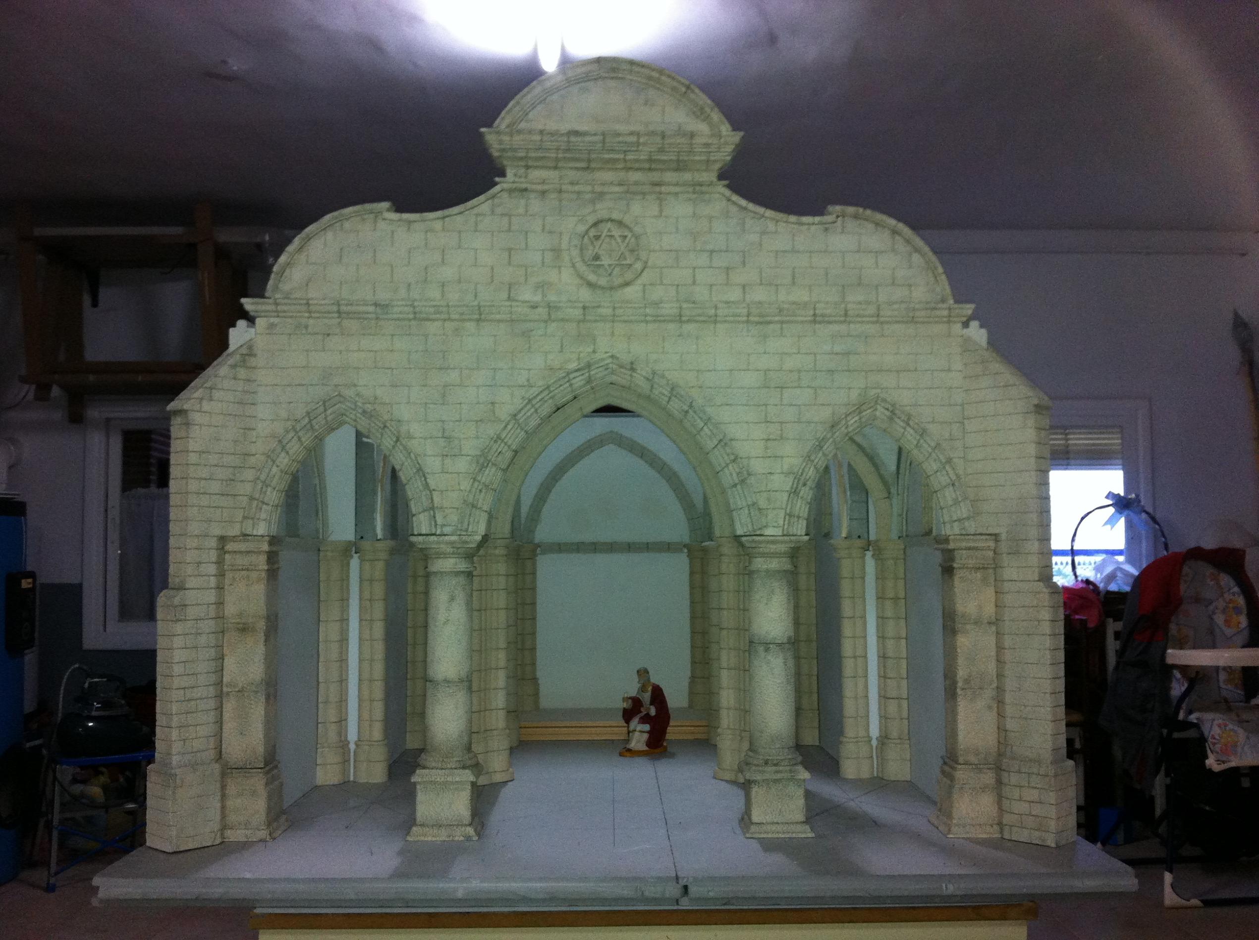

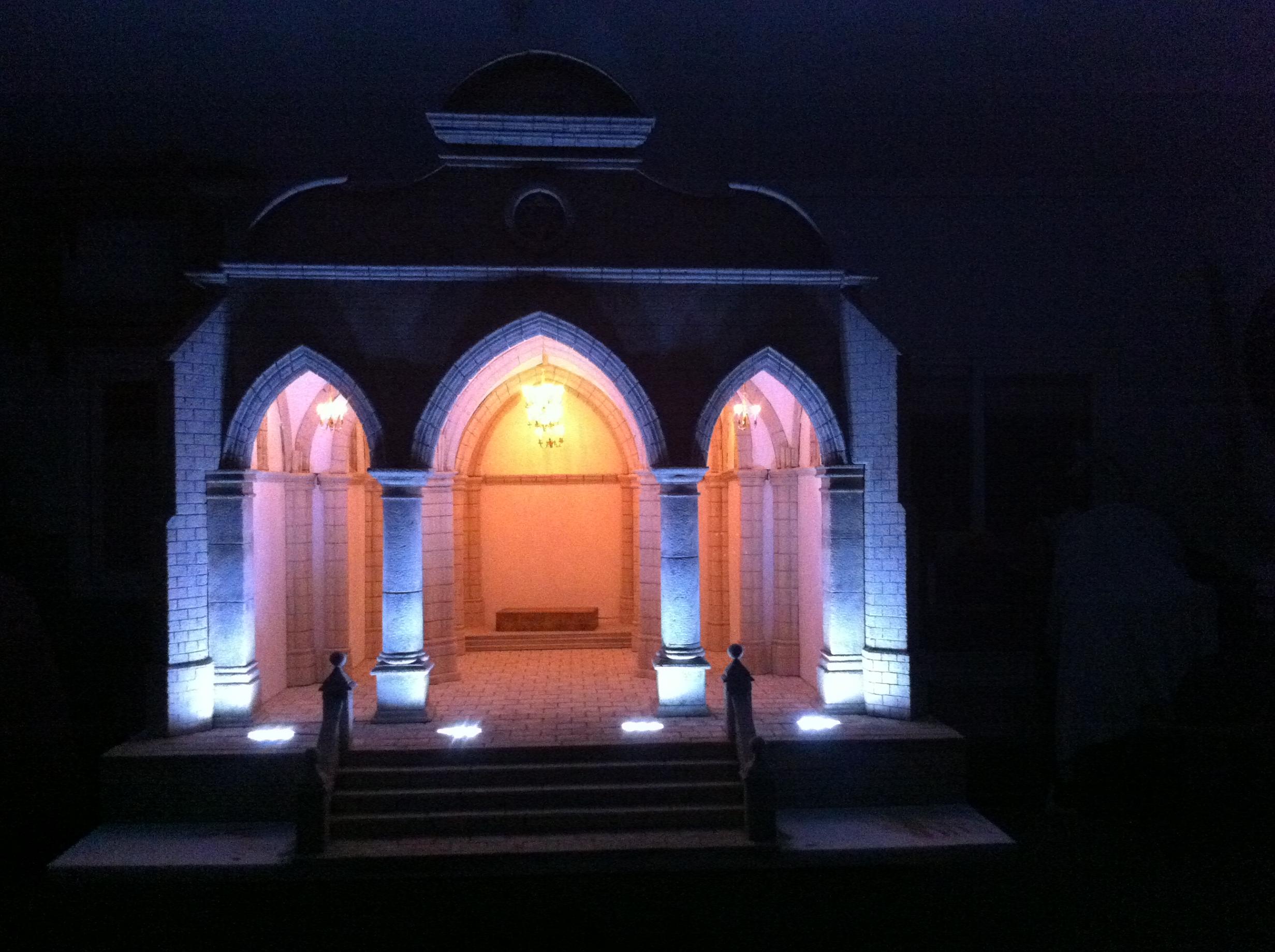

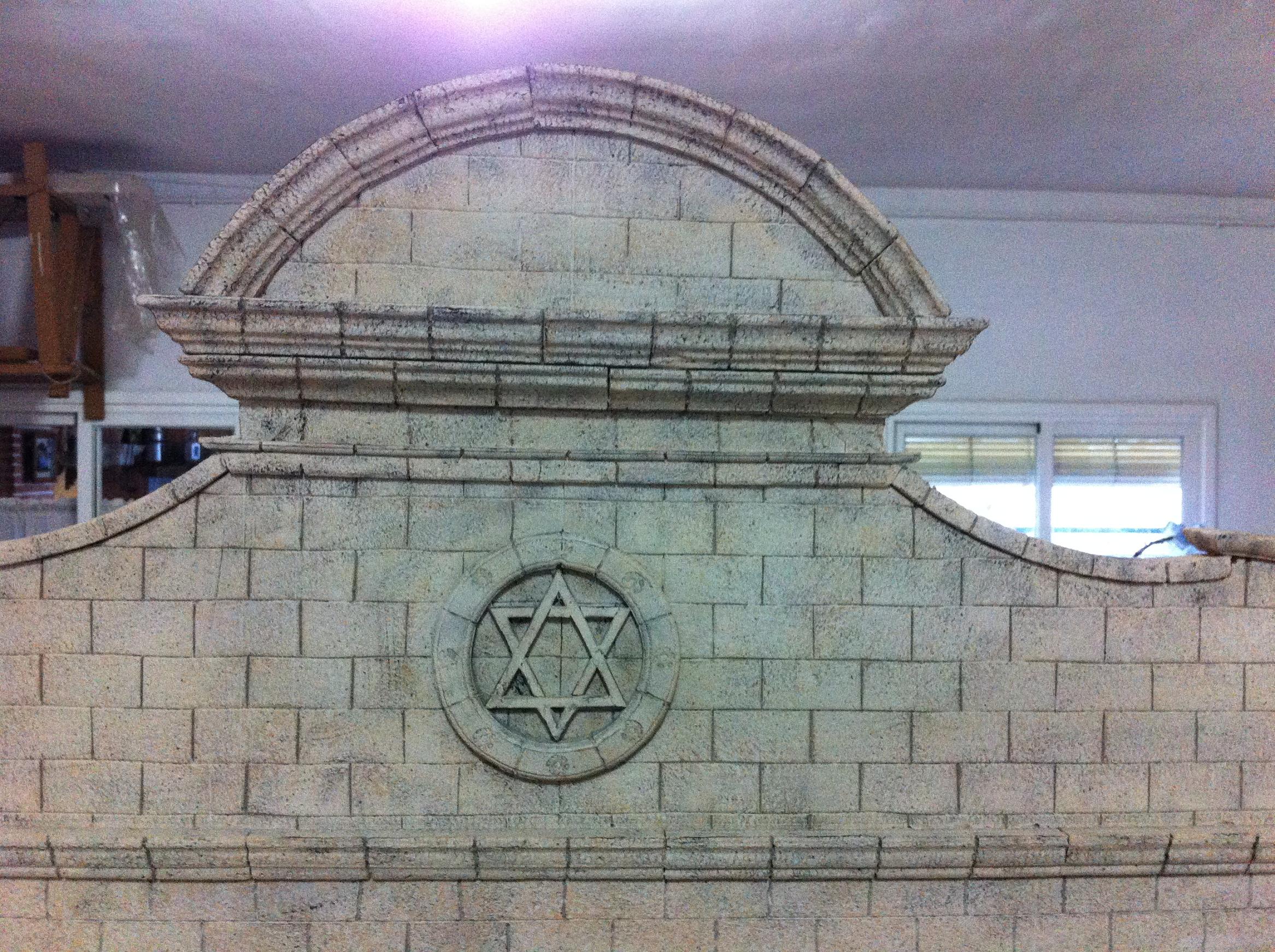

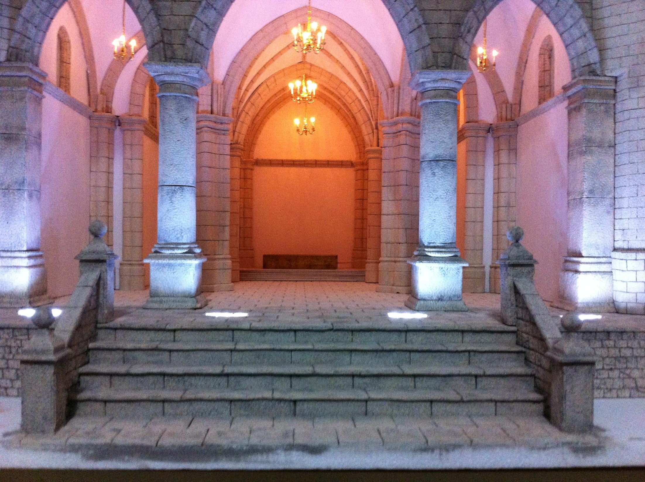

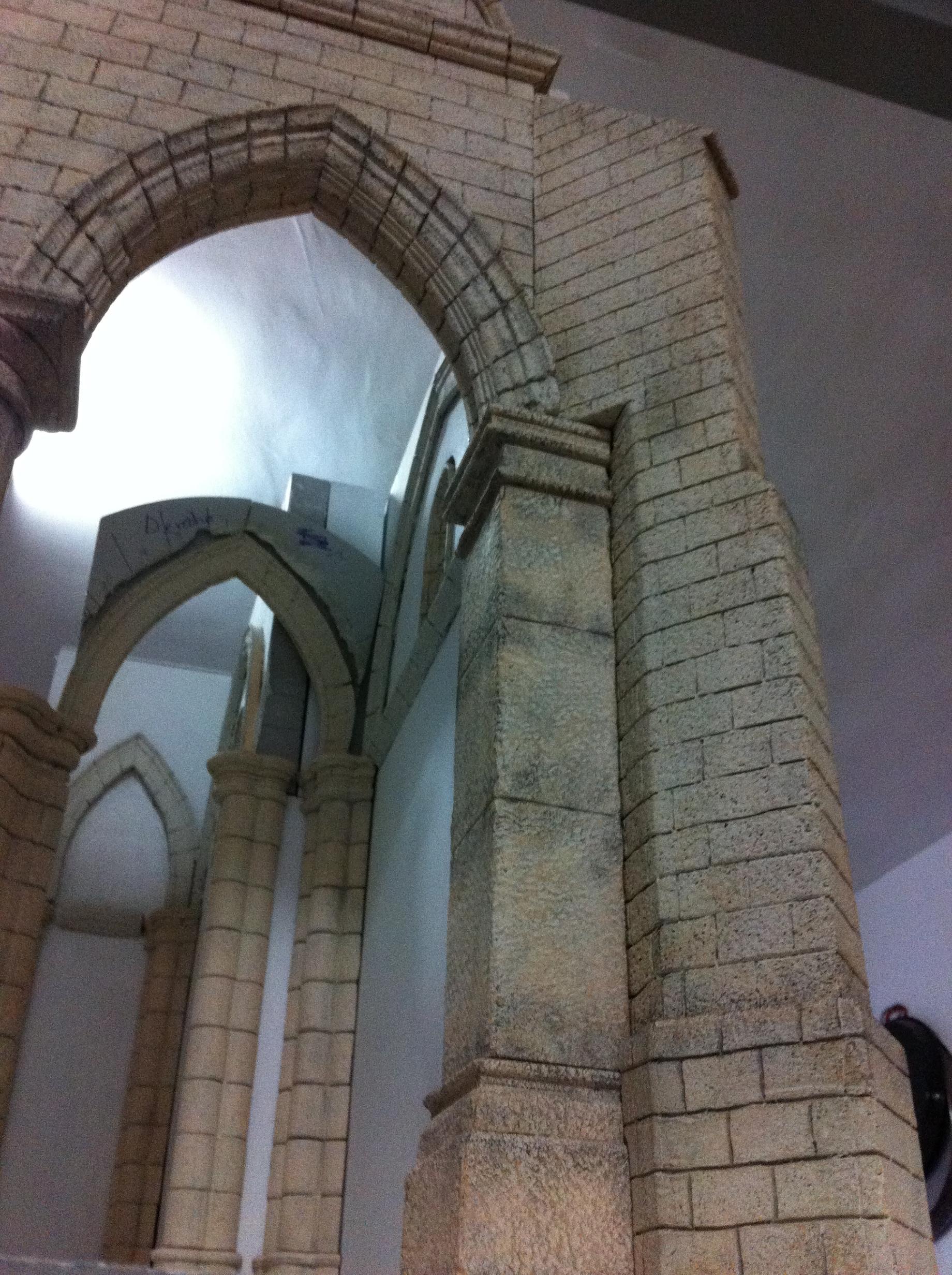

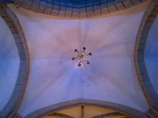

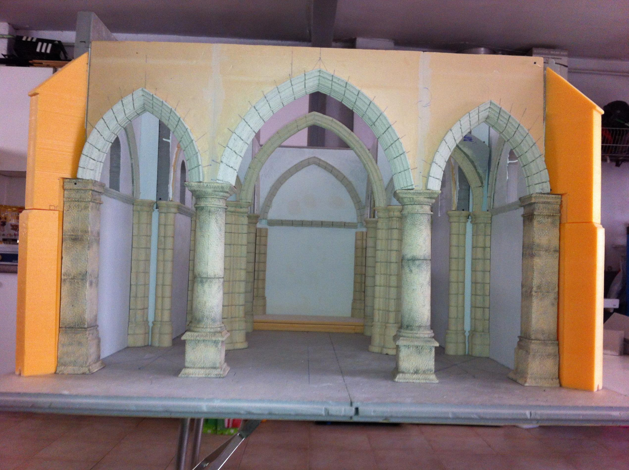

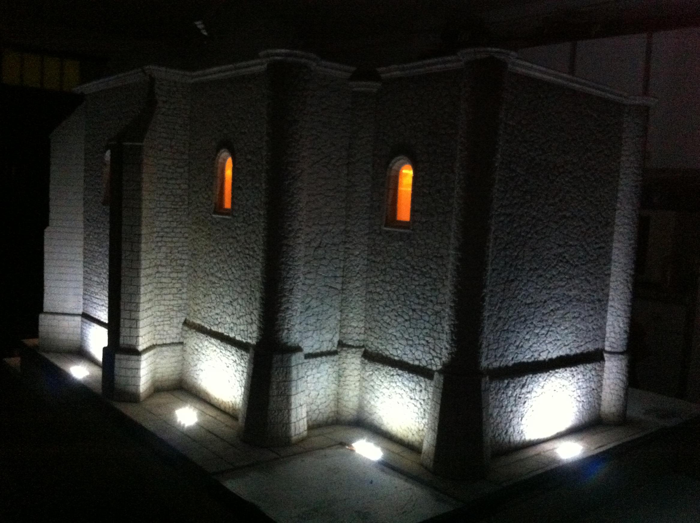

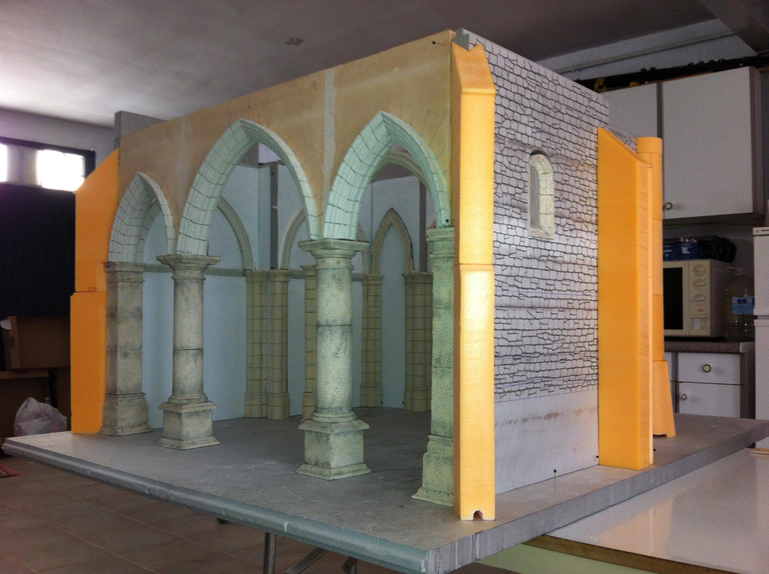

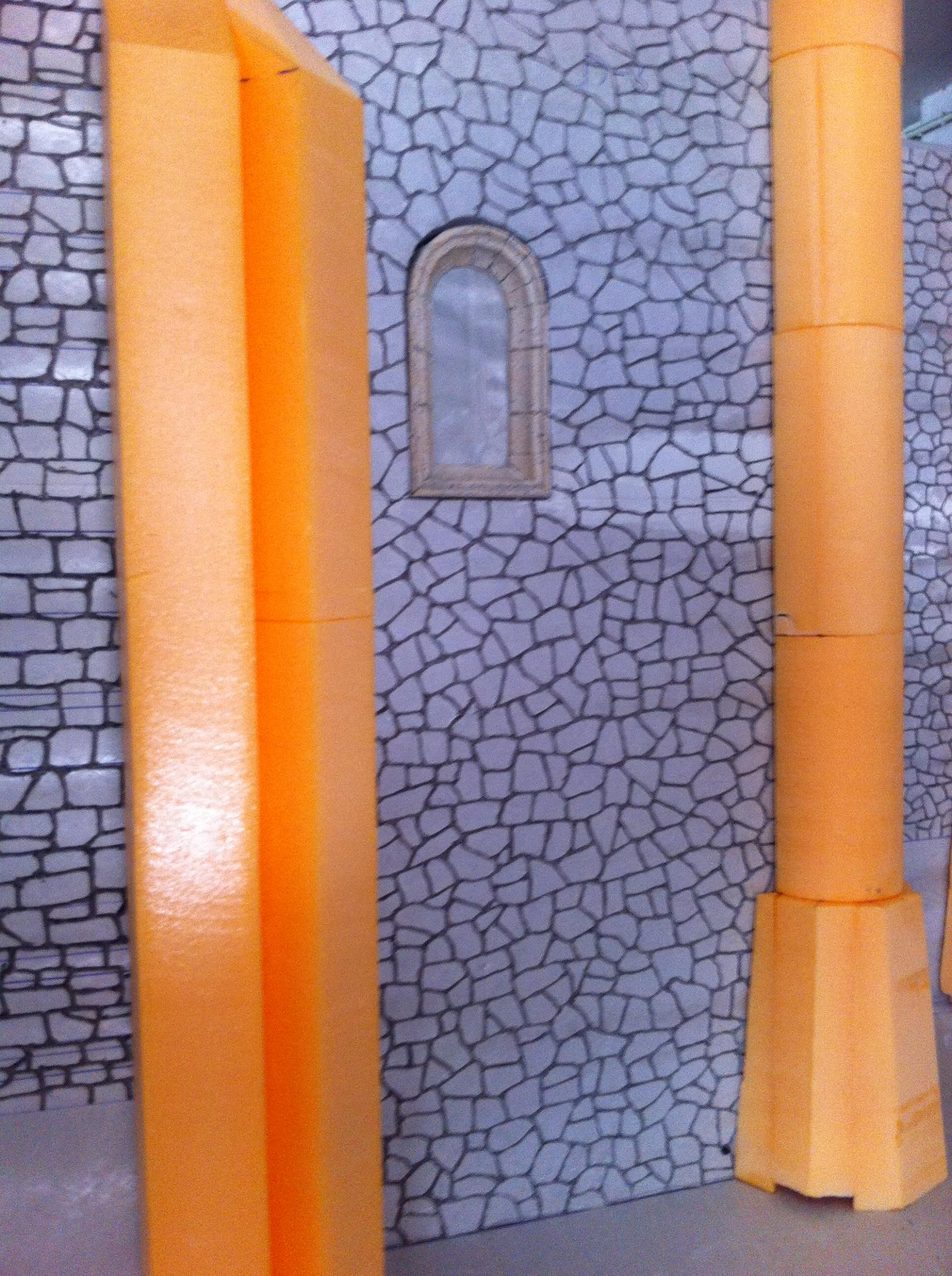

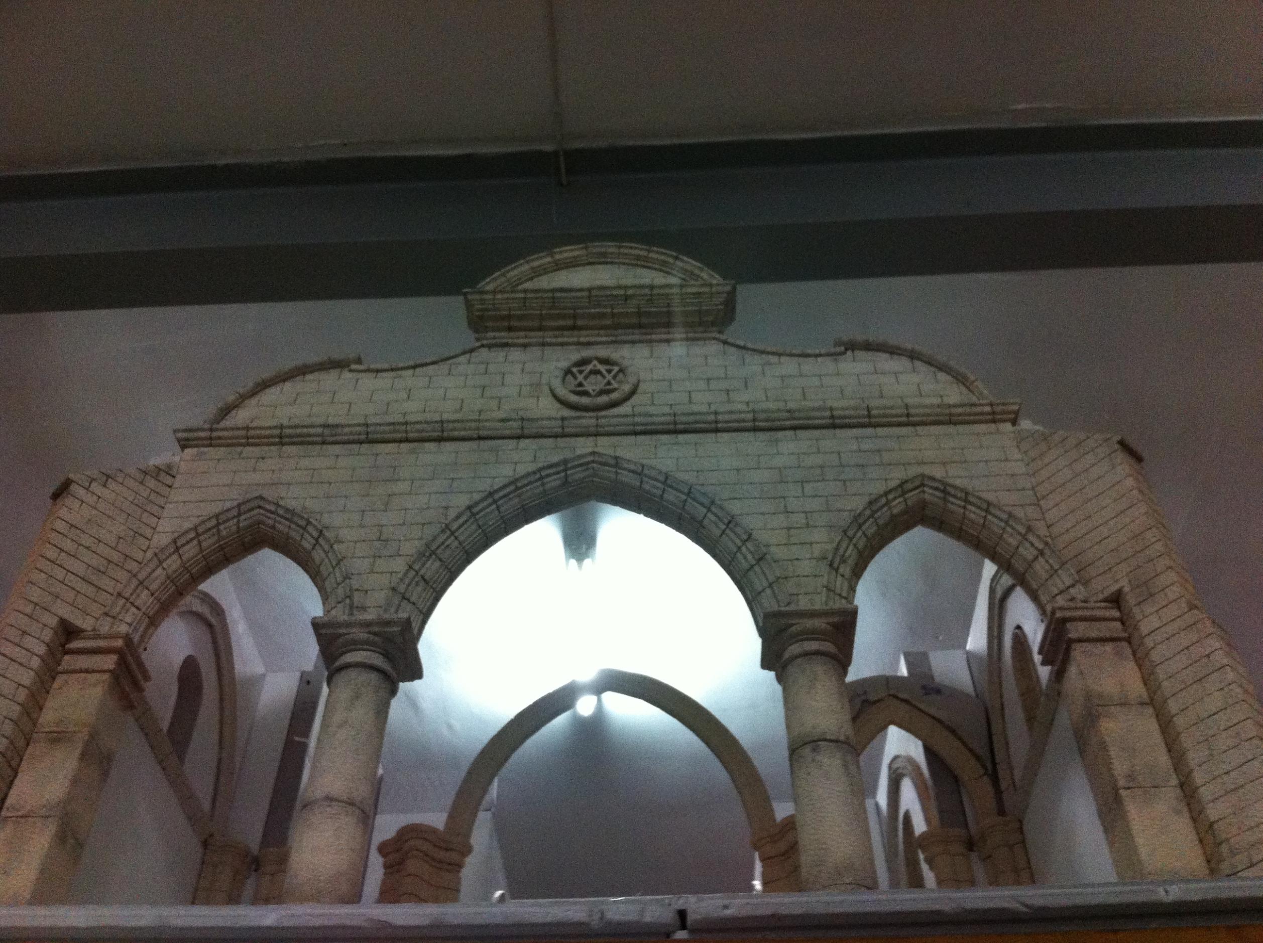

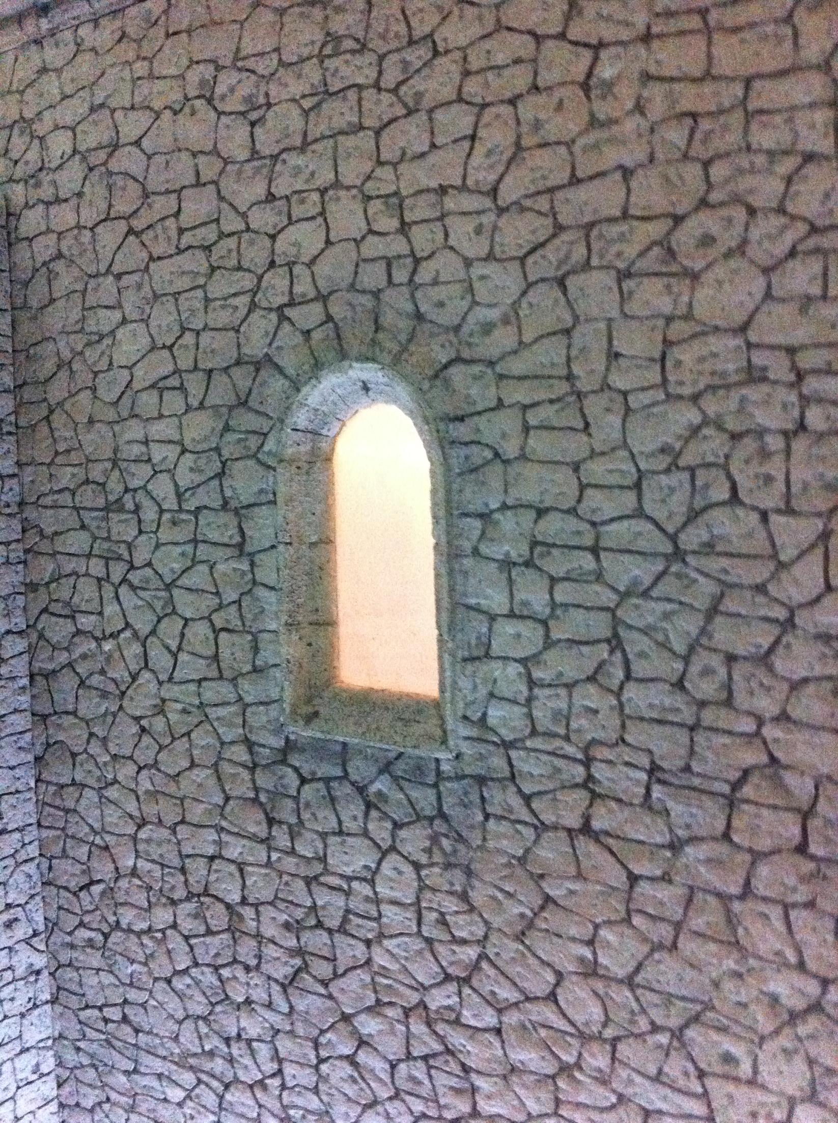

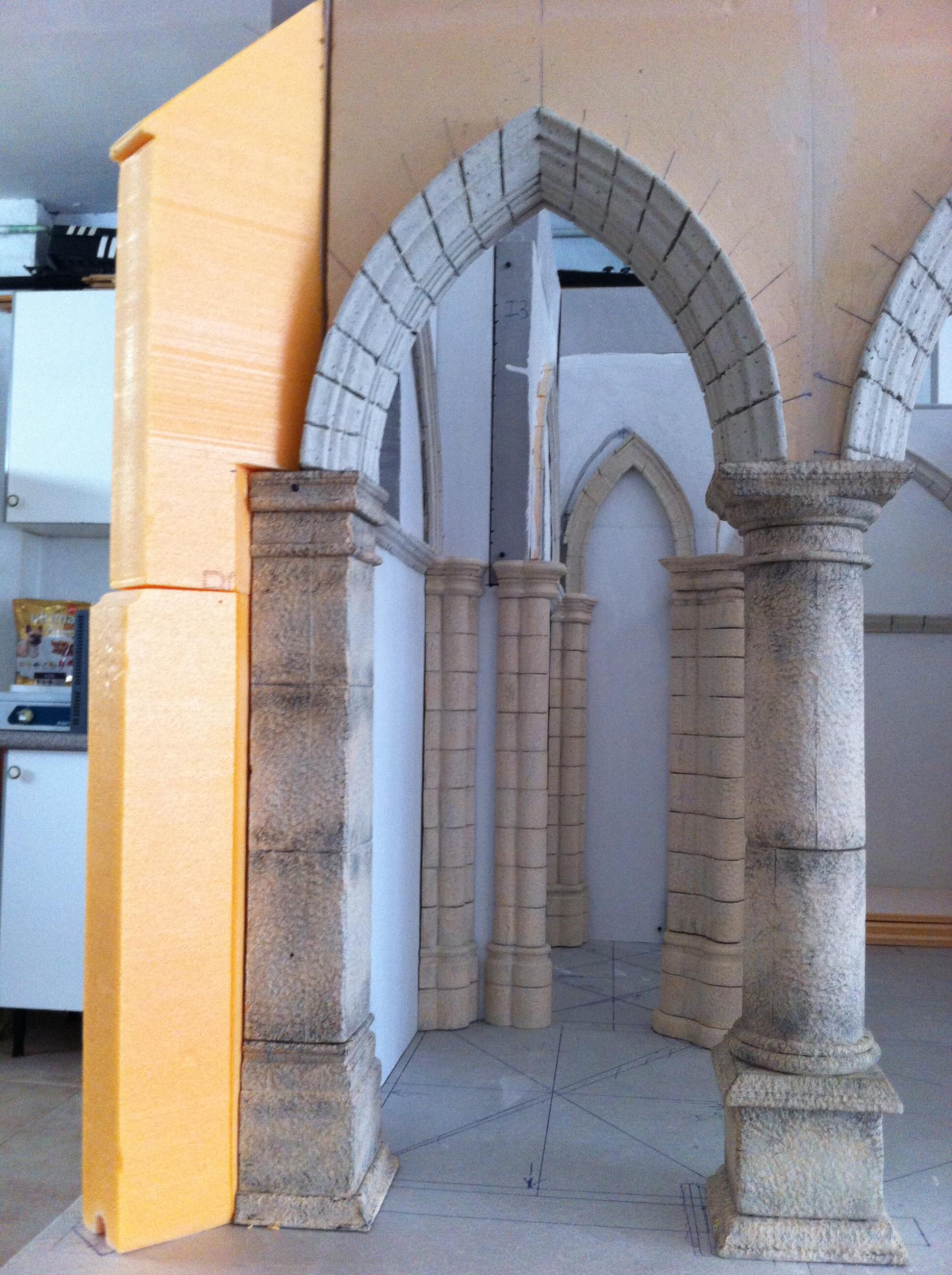

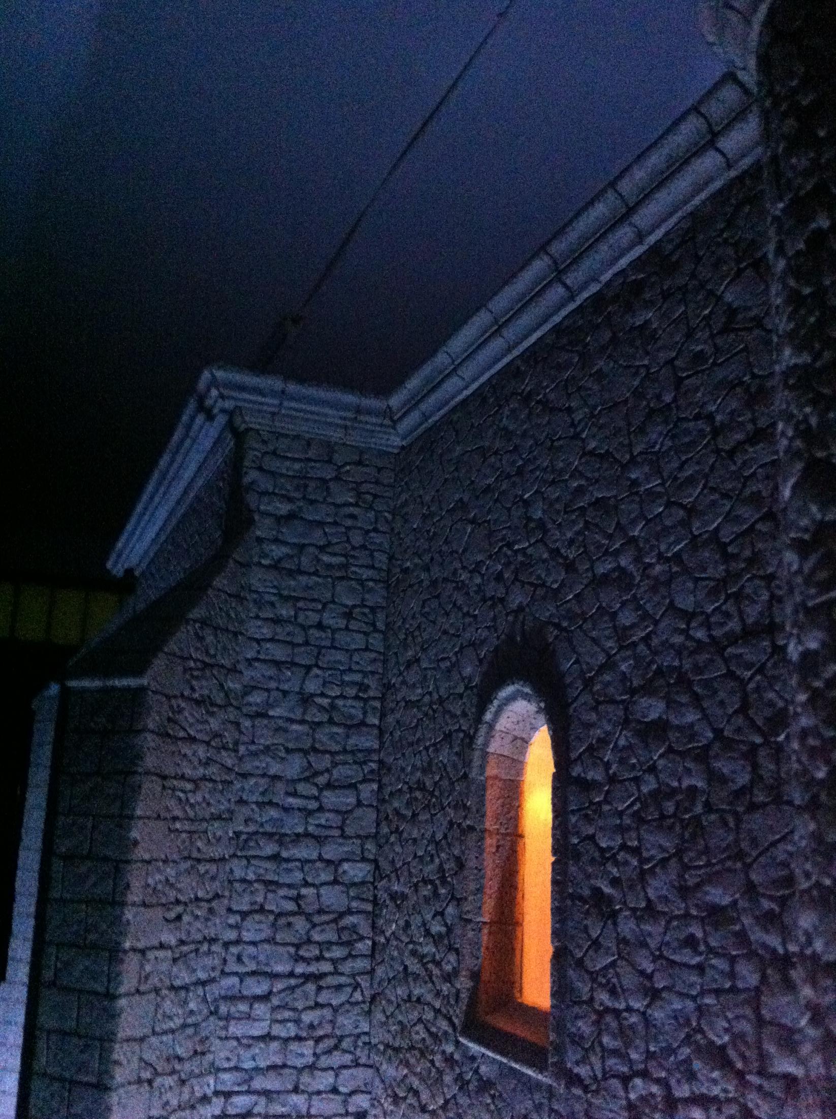

Tras 7 meses termine la construcción, como dije el primer día, para mi era un reto esta construcción, debido a su dificultad por las 7 bóvedas, ya que las tenia que hacer por separado, luego acoplarlas y que encajasen con el resto de las piezas según los planos. Todas las piezas se desmontan, las fachadas tienen un total de 7.320 piedras aproximadamente y ahora tengo que montarlo en el Belén de la Parroquia de Colmenar de Oreja.
Quiero dar las gracias a todos, por el seguimiento de mi trabajo, los ánimos que transmiten vuestros comentarios. Cuando monte el Belén subiré algunas fotos, gracias de nuevo y un fuerte abrazo para todos.
Ramón Hidalgo
