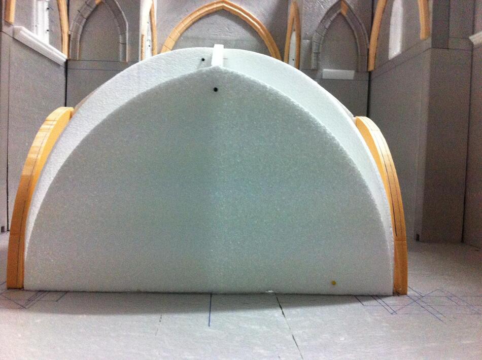

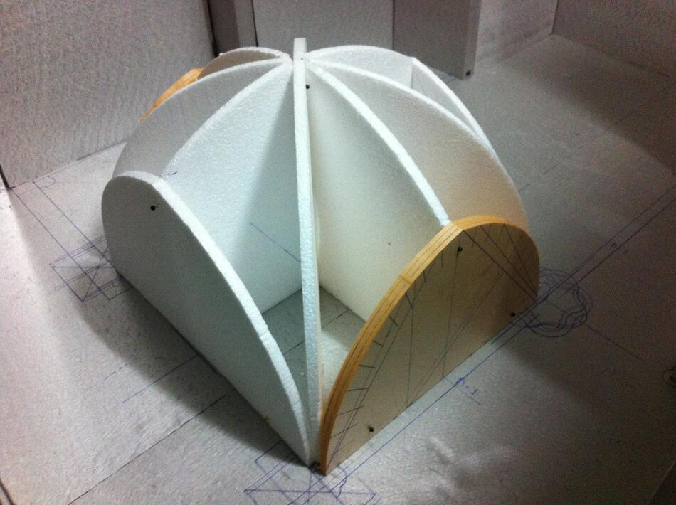

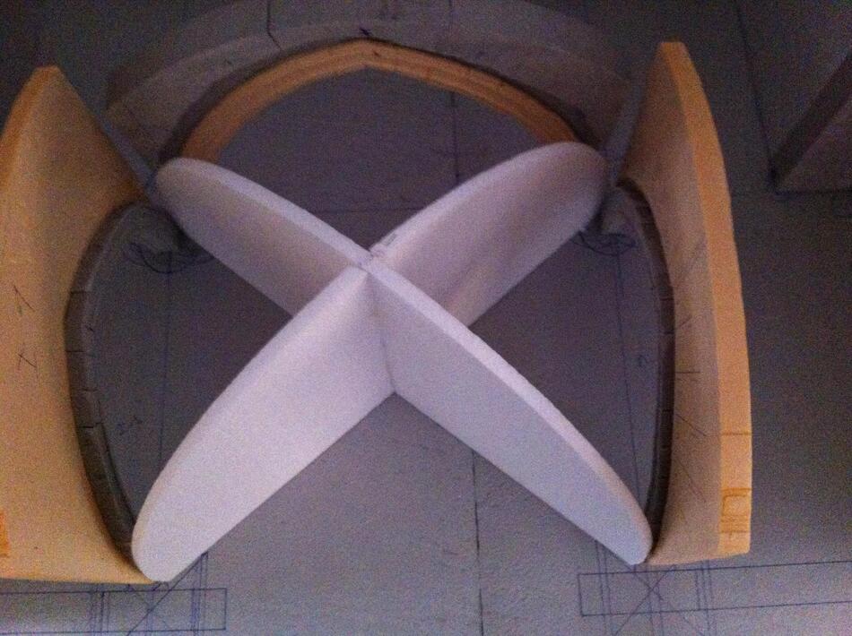

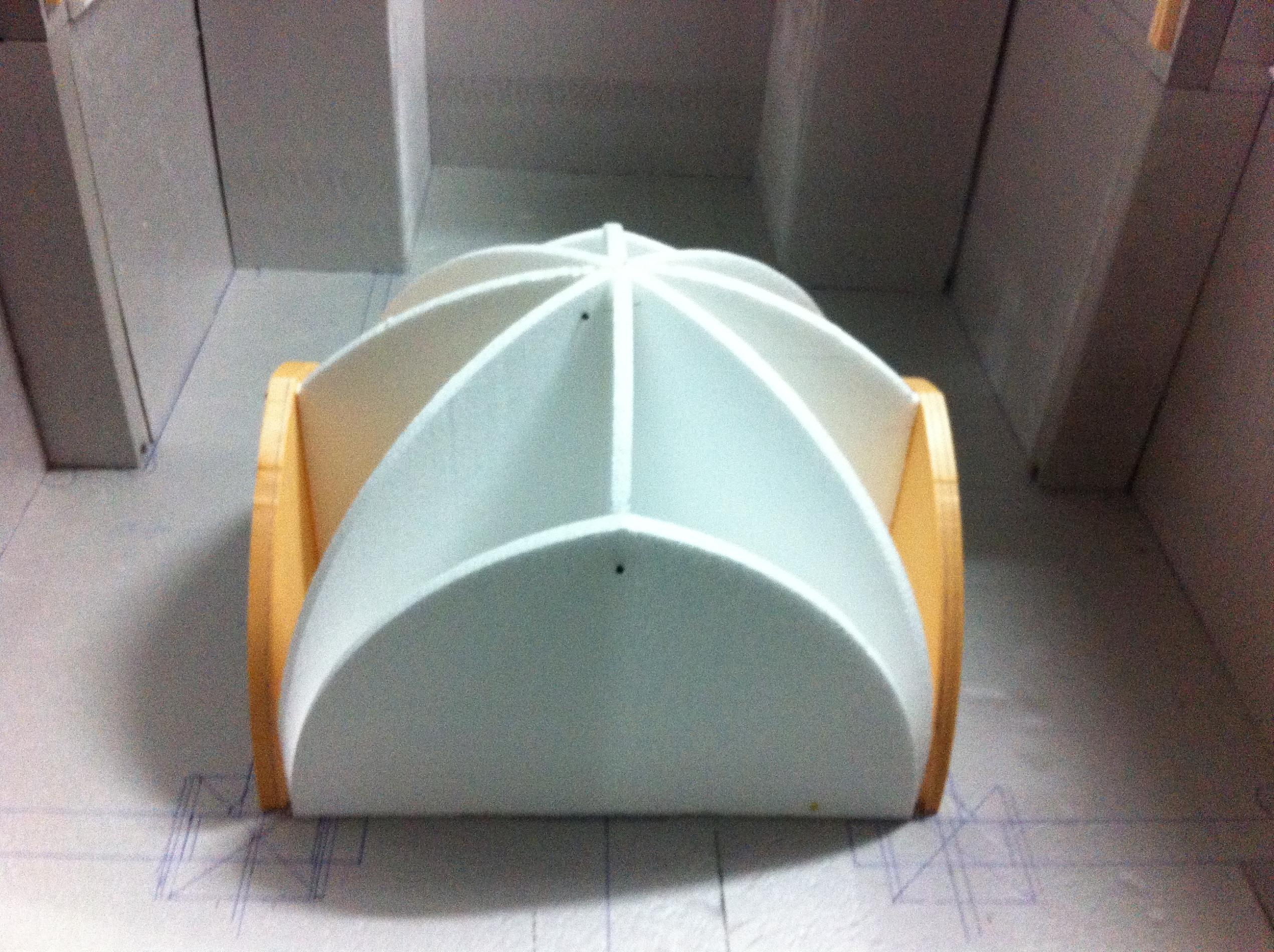

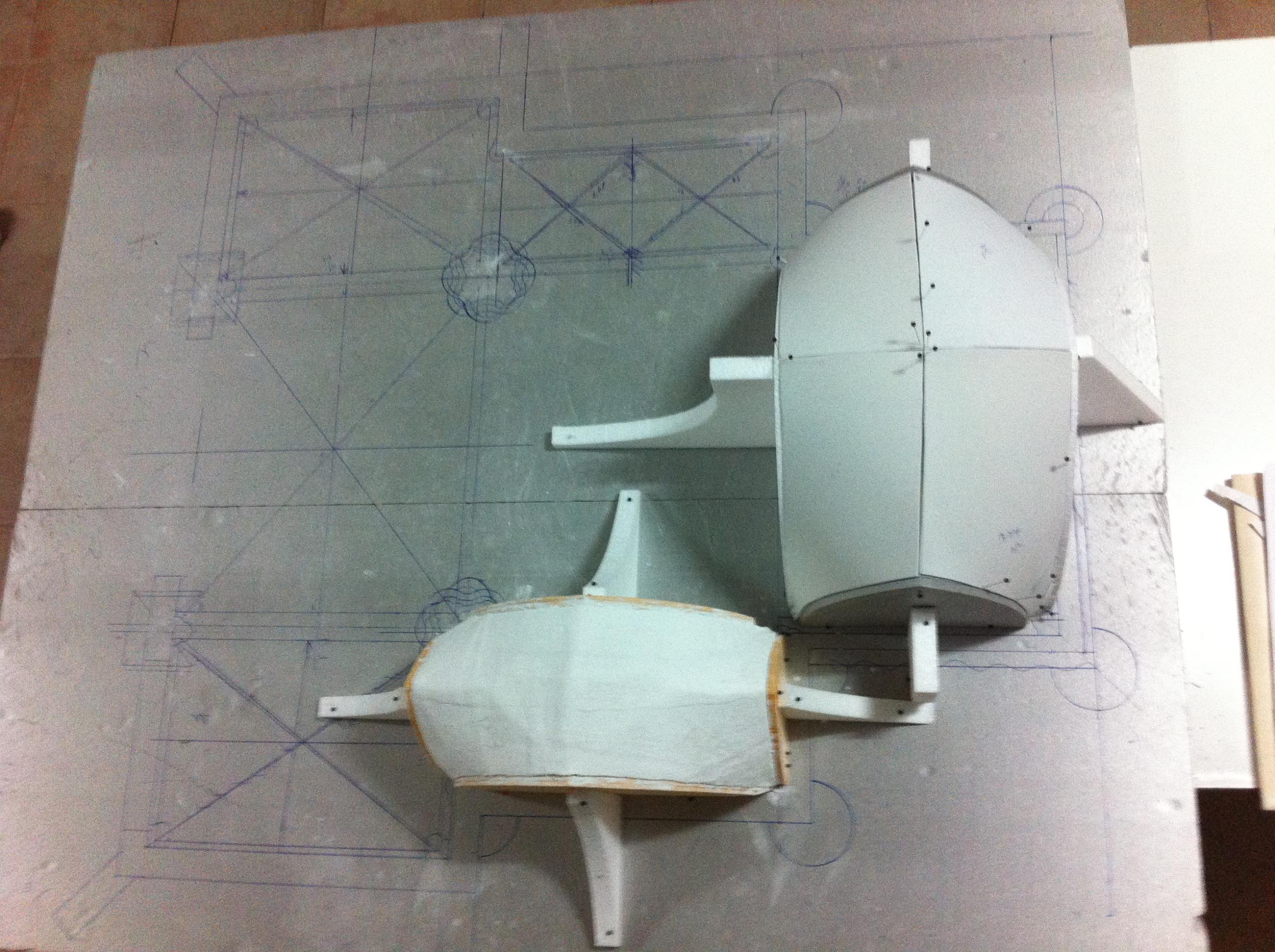

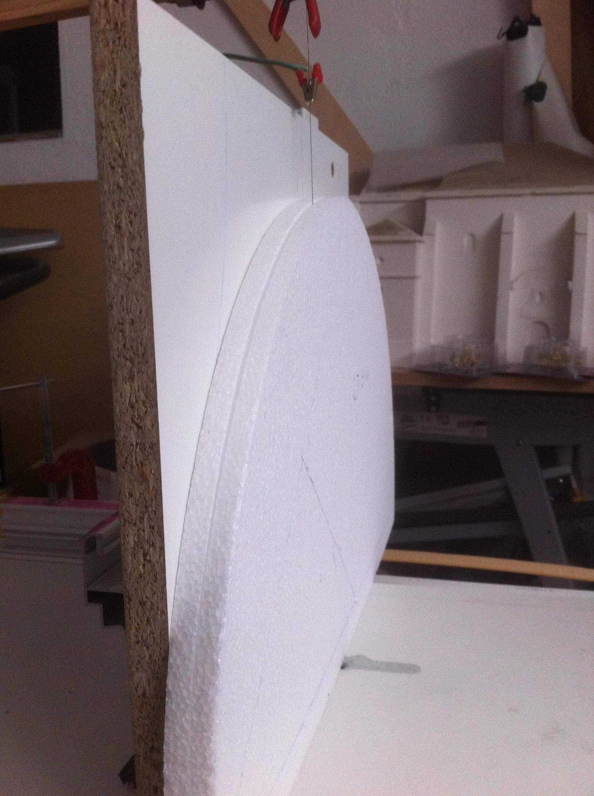

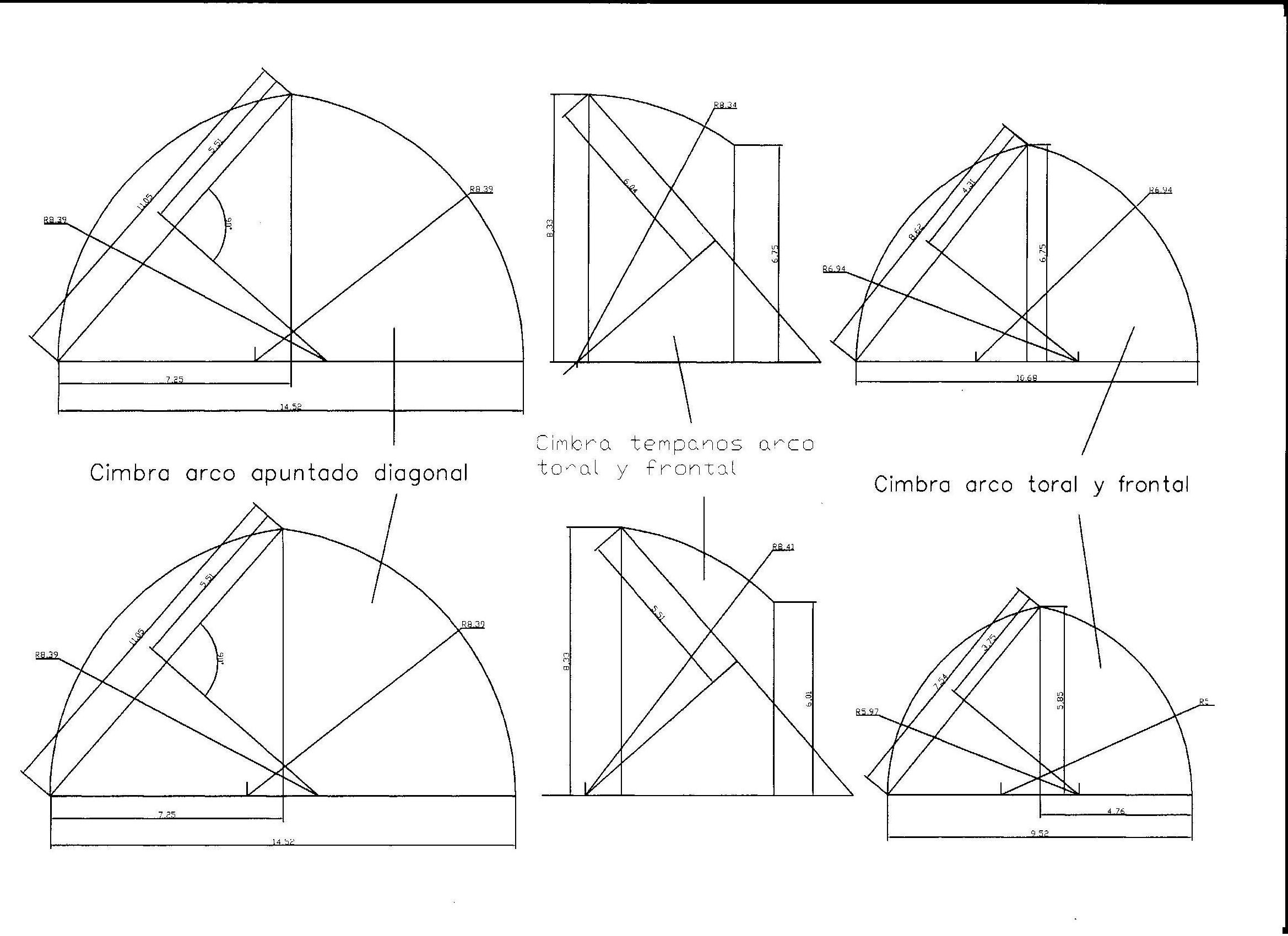

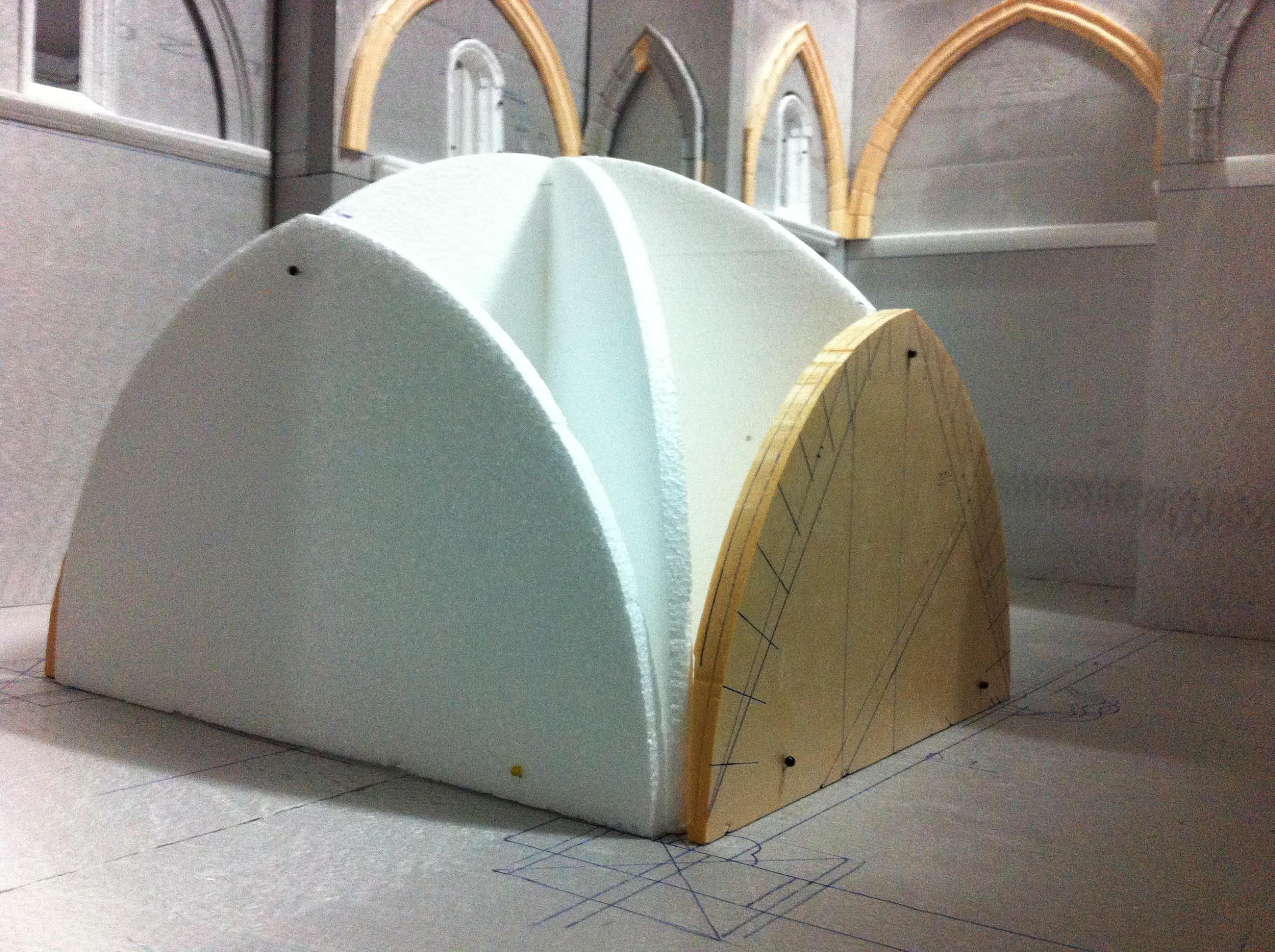

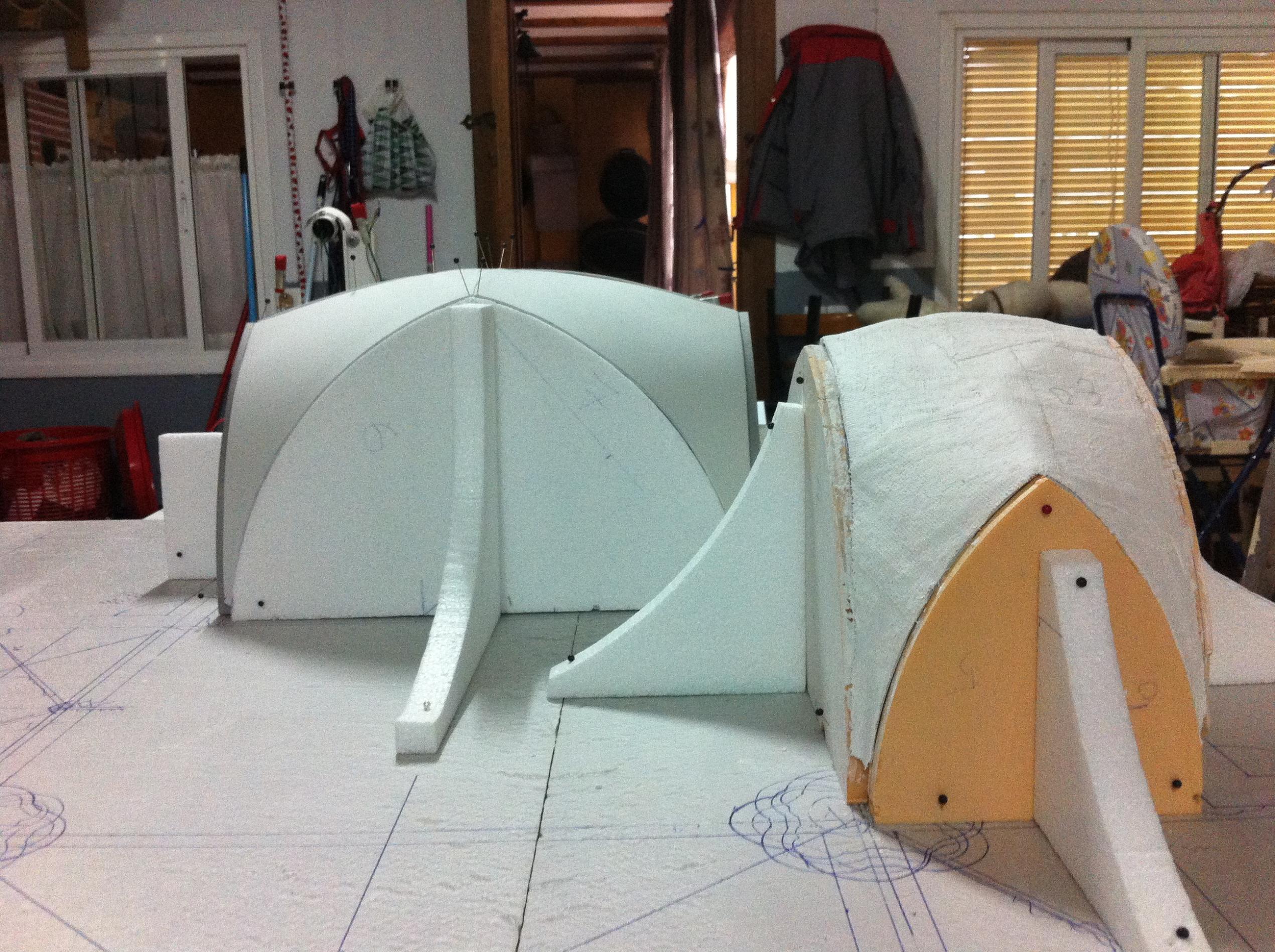

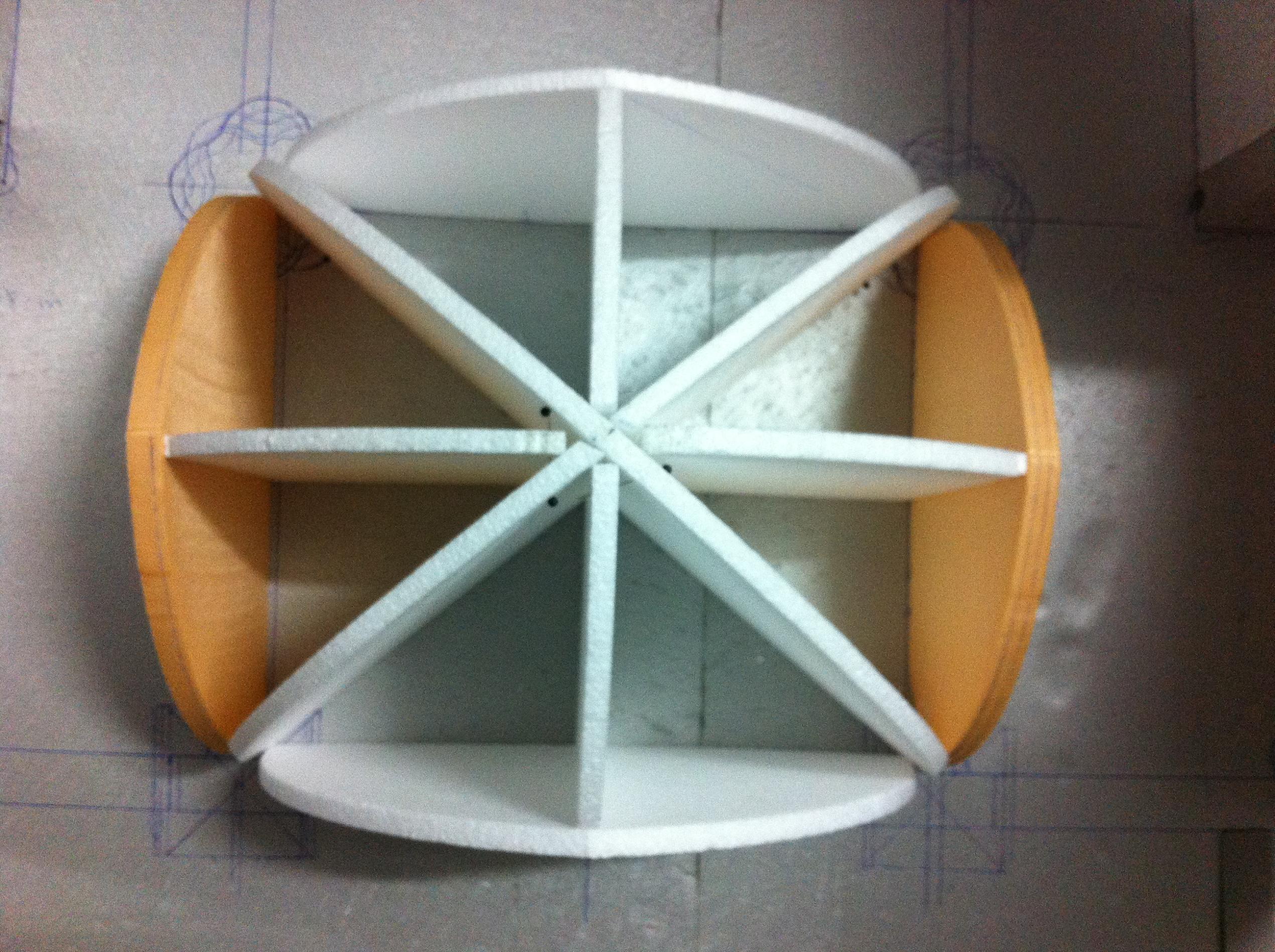

Como hay amig@s, que no entienden de planos he dibujado como hacer las cimbras para el encofrado de las bóvedas, porque tienen que ser desmontables. Partiendo que la construcción se basa en medidas tomadas de una construcción del siglo XII, y por la altura que tiene, puede haber un margen de error que he tratado de corregir.
Al ser bóveda por arista Gótica, con directrices de arco apuntado y líneas de clave ascendentes, es decir, la clave de los arcos diagonales, está a mayor altura que los arcos torales y frontales y recibe el nombre de bóveda por arista de cañones curvos ascendentes, por lo tanto los arcos diagonales y nervios también serán apuntados y nunca de medio punto.
Las medidas en plano están en m. y en la construcción a escala 1:33 es decir 1 m. son 3,3 cm.
La cimbra es una estructura auxiliar que sirve para sostener provisionalmente el peso de un arco o bóveda, así como el entablado del encofrado, durante la fase de construcción.
Un saludo a todos.

ja, ja, ja....¡ laser y todo ¡...no esperaba menos de tí, Ramonzuelo. Esos arcos,todo, todo, todo, genial. Digno de los mejores. Increible fidelidad a lo real.
ENHORABUENA ¡¡.

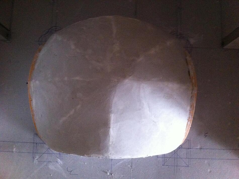

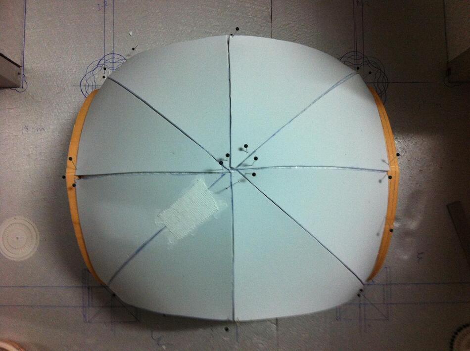

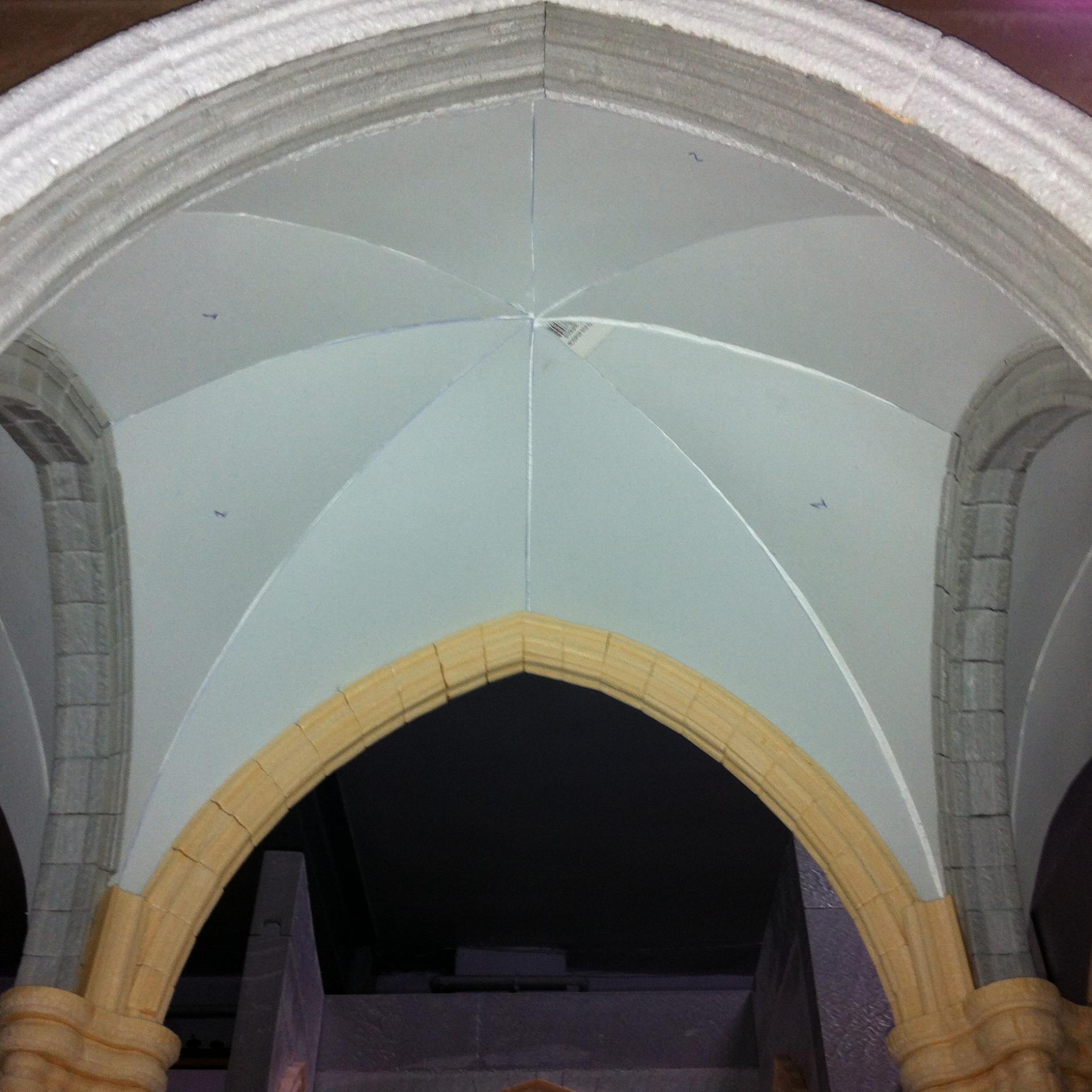

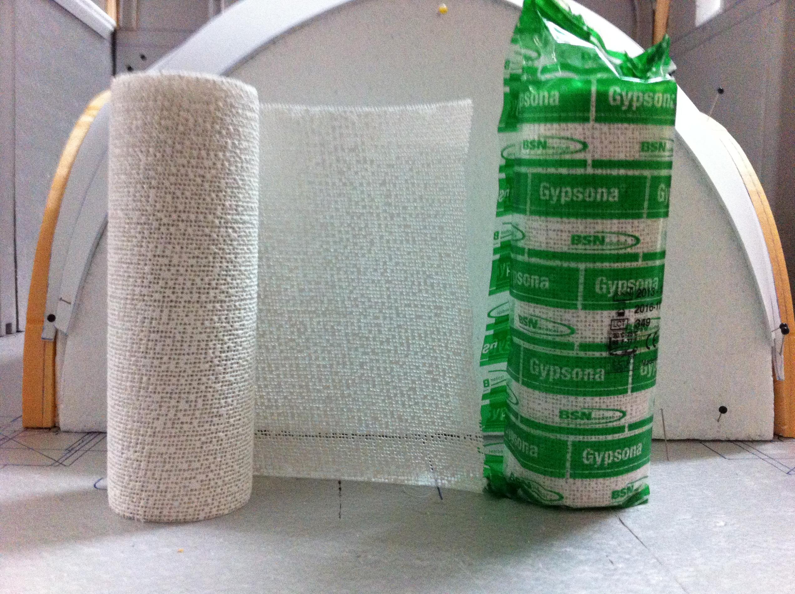

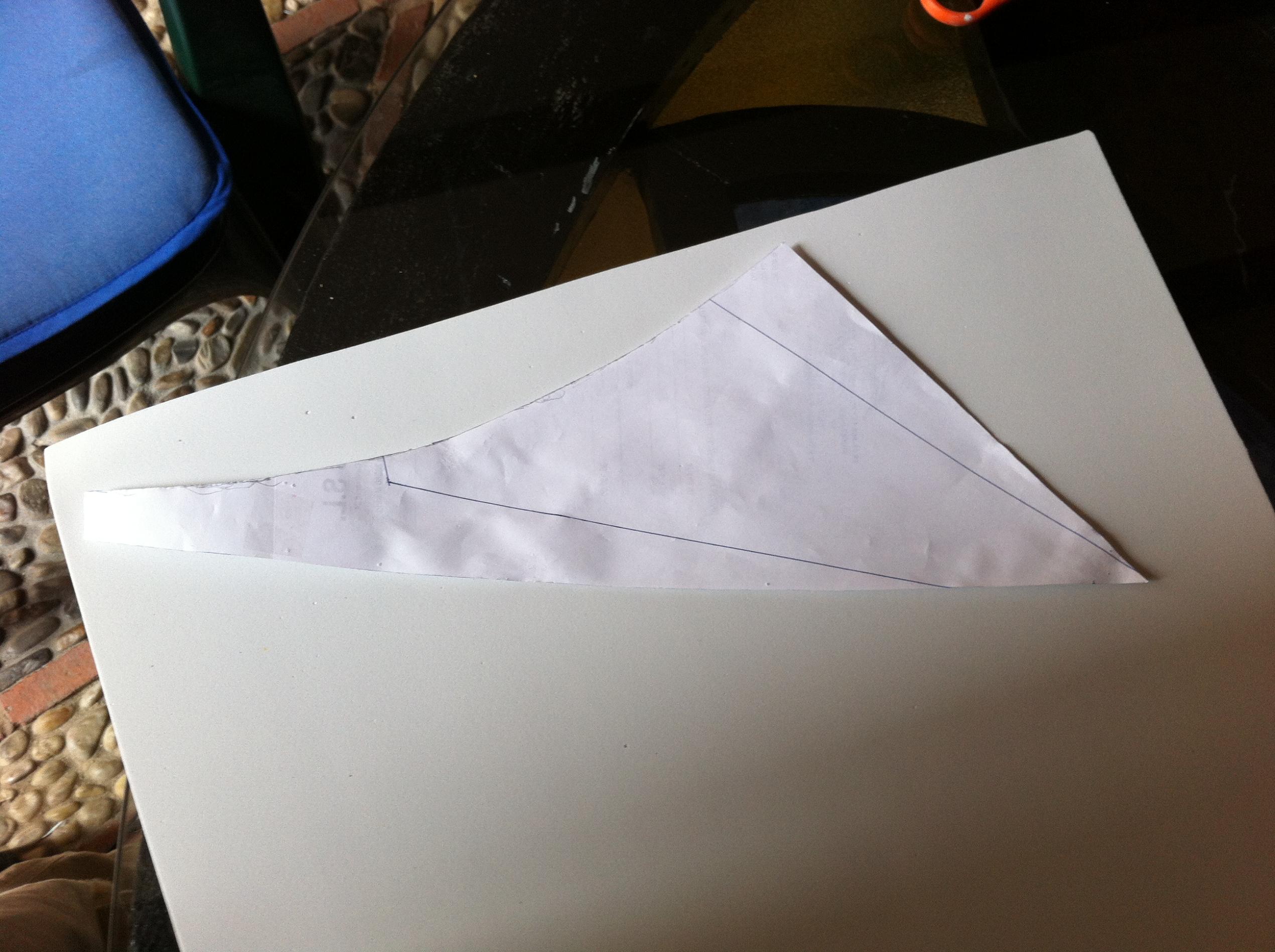

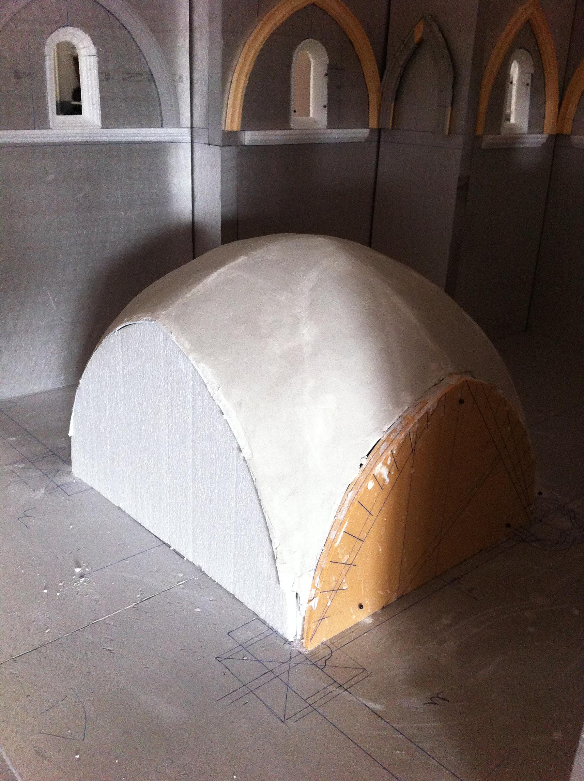

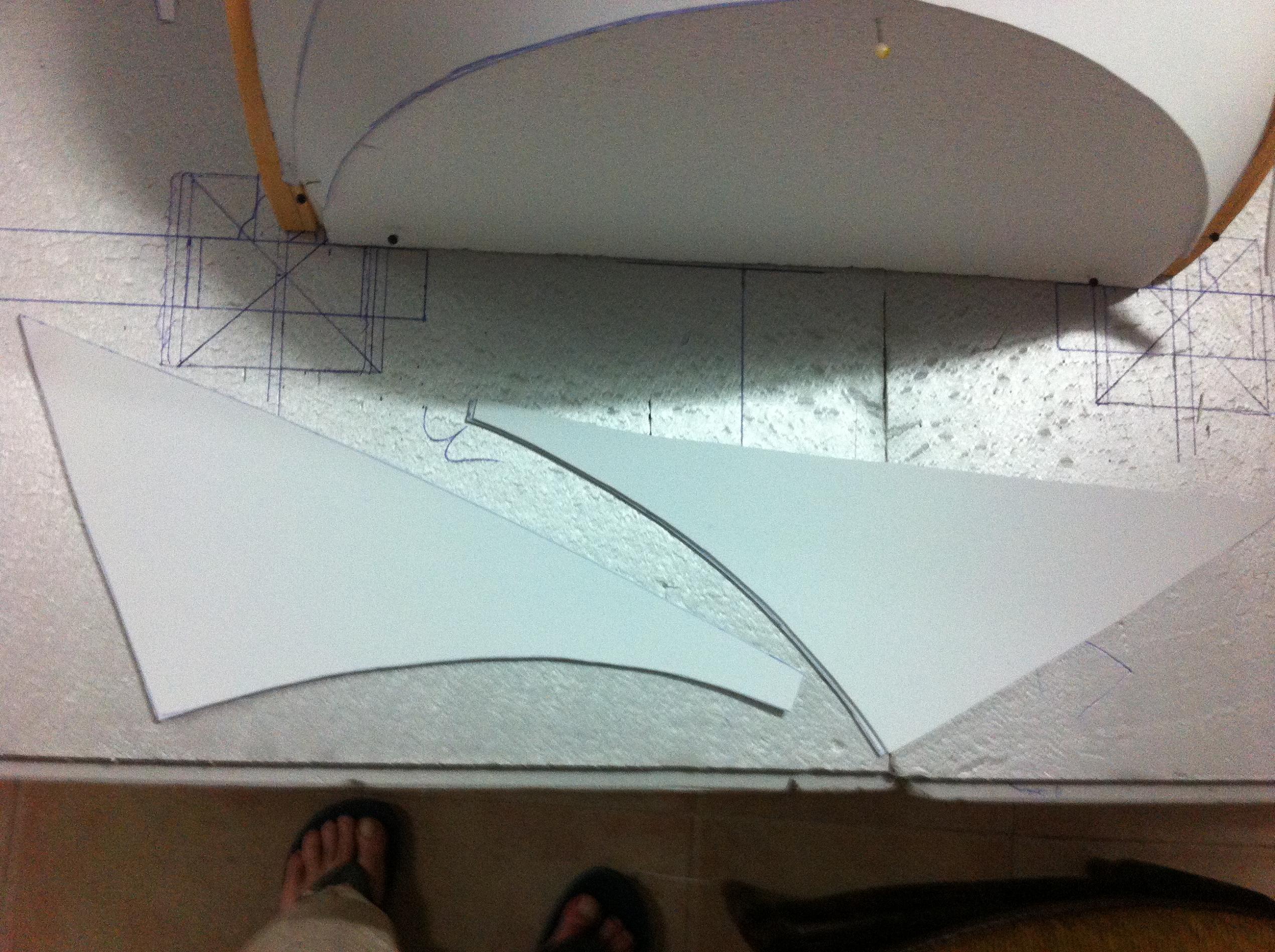

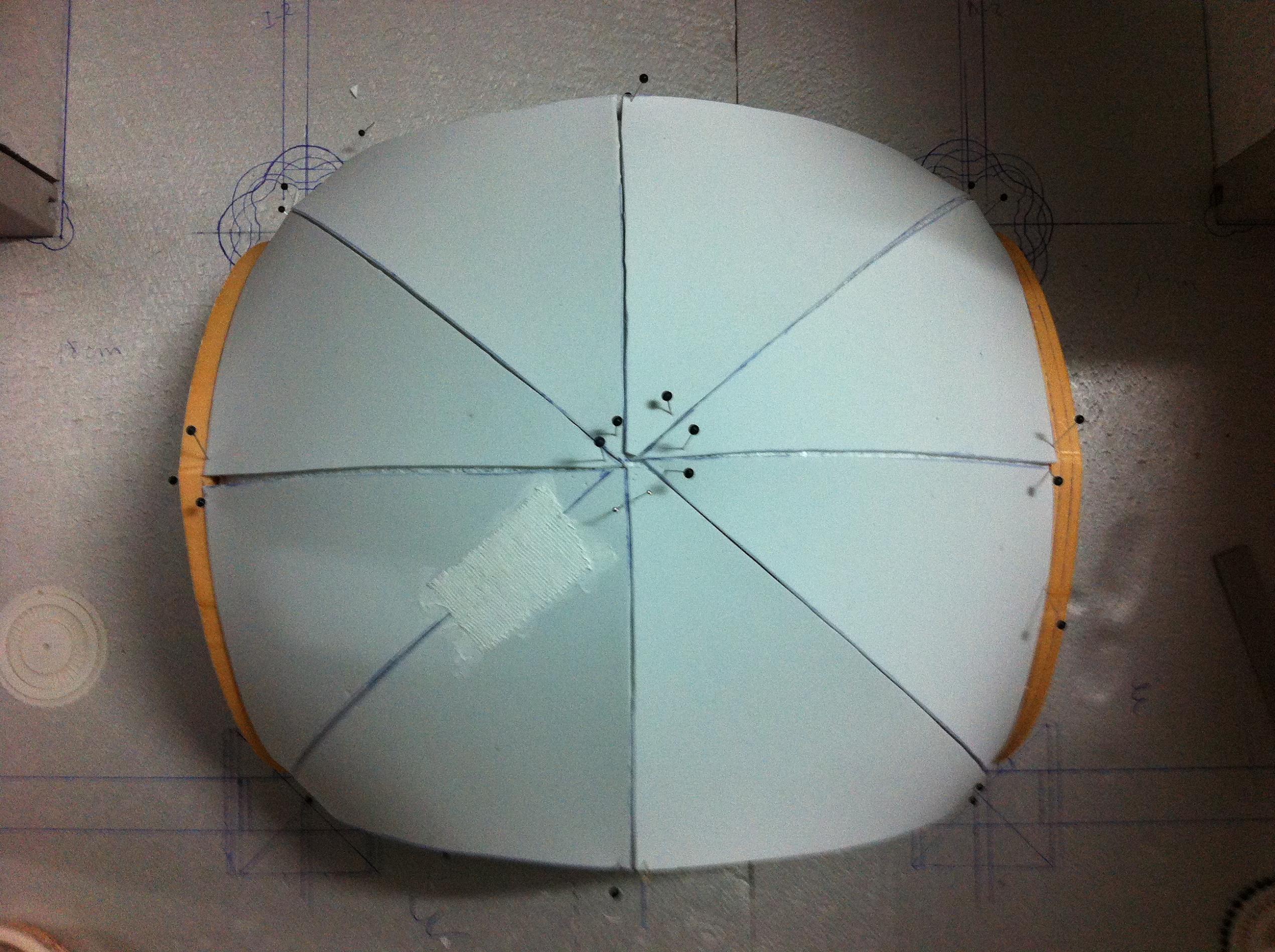

Otro pasito mas, el encofrado para los témpanos:
1º Hice unas plantillas en papel y una vez comprobado que cuadraba los recorte en goma eva, porque se amolda muy bien
2º Con venda de enyesar, le coloque 2 capas.
2º Una mano de escayola muy fina, sin esmerarse para que quede tosca.
Están en bruto a falta de los nervios, pintura y detalles, un saludo.

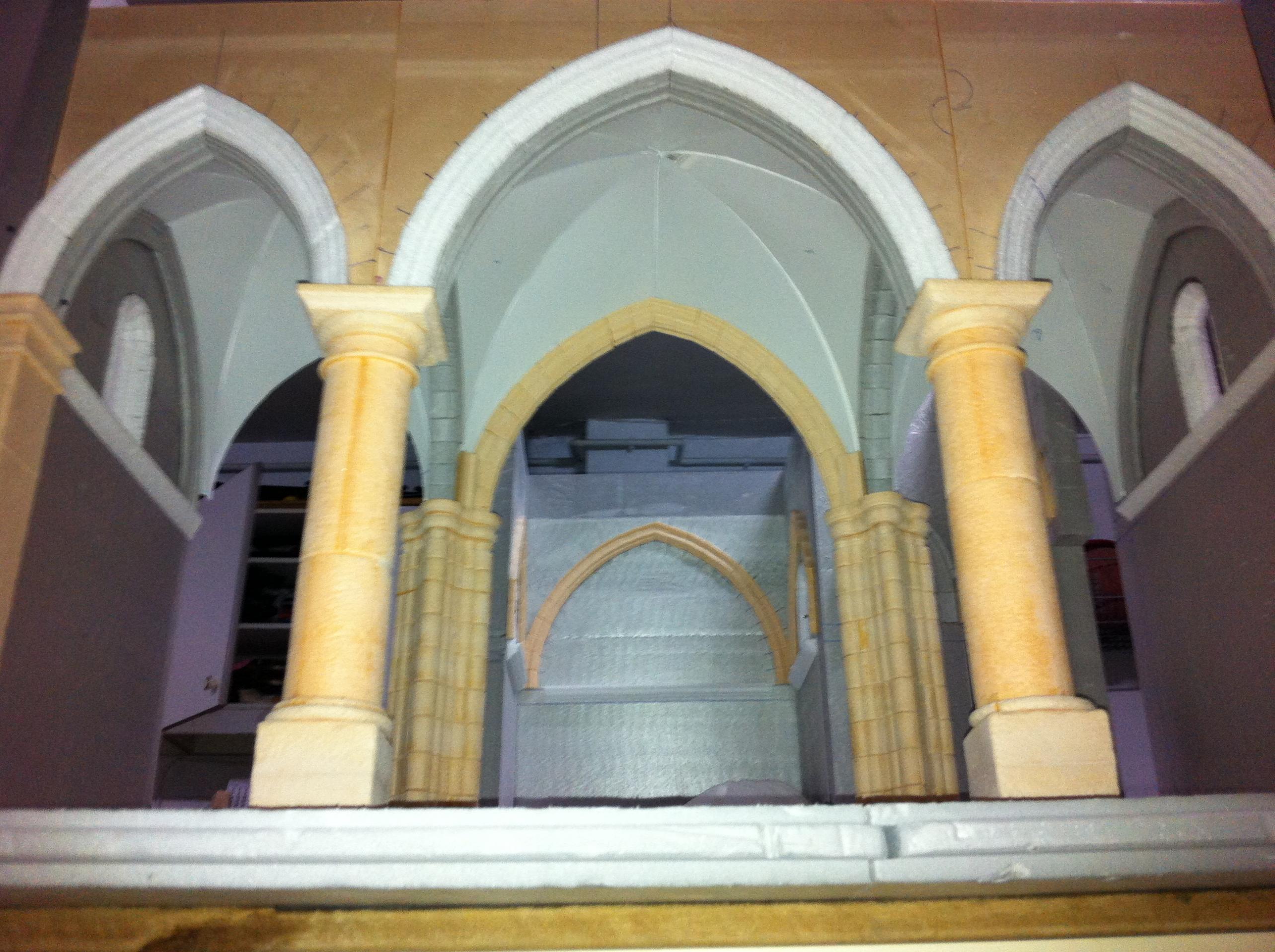

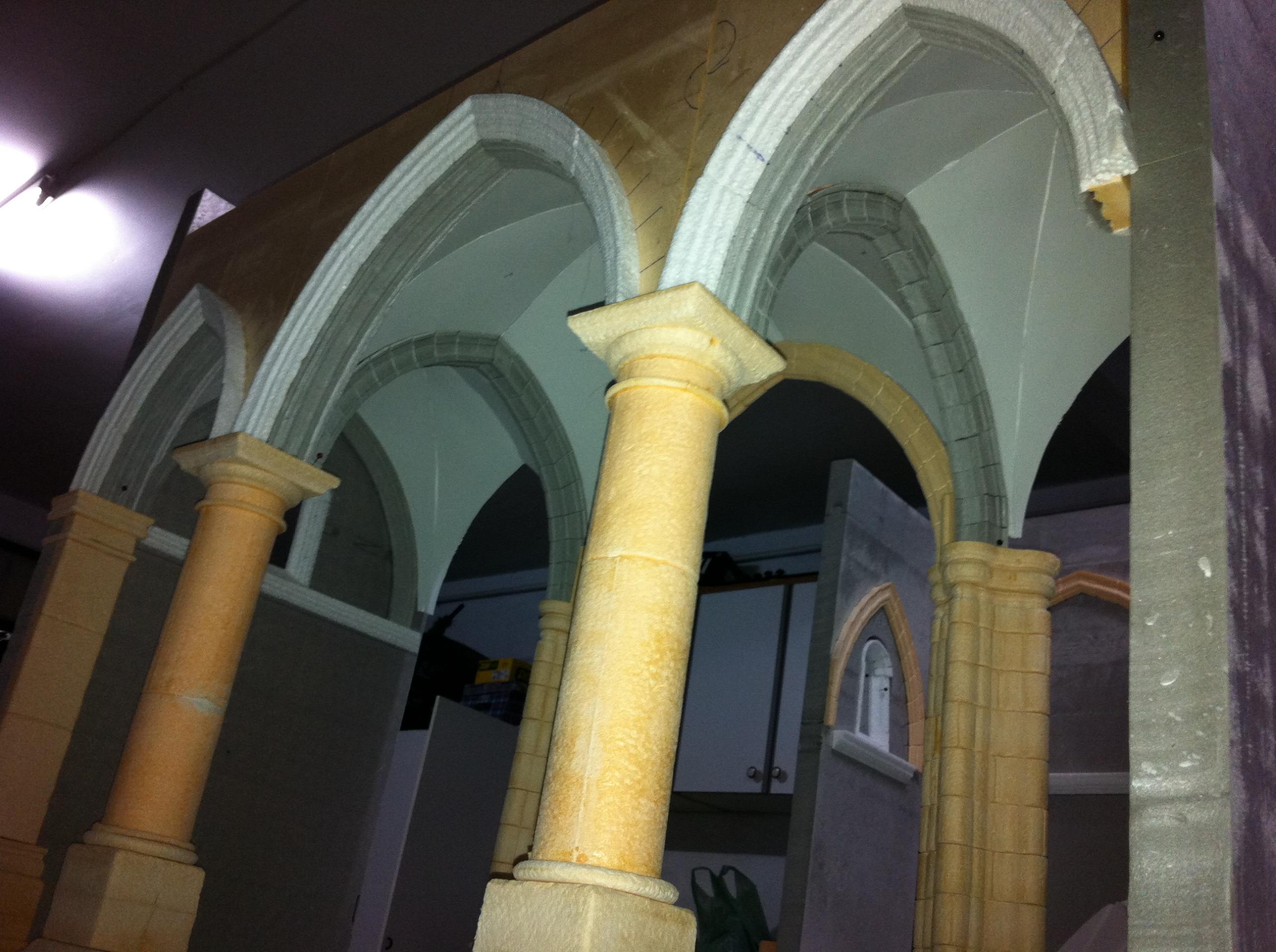

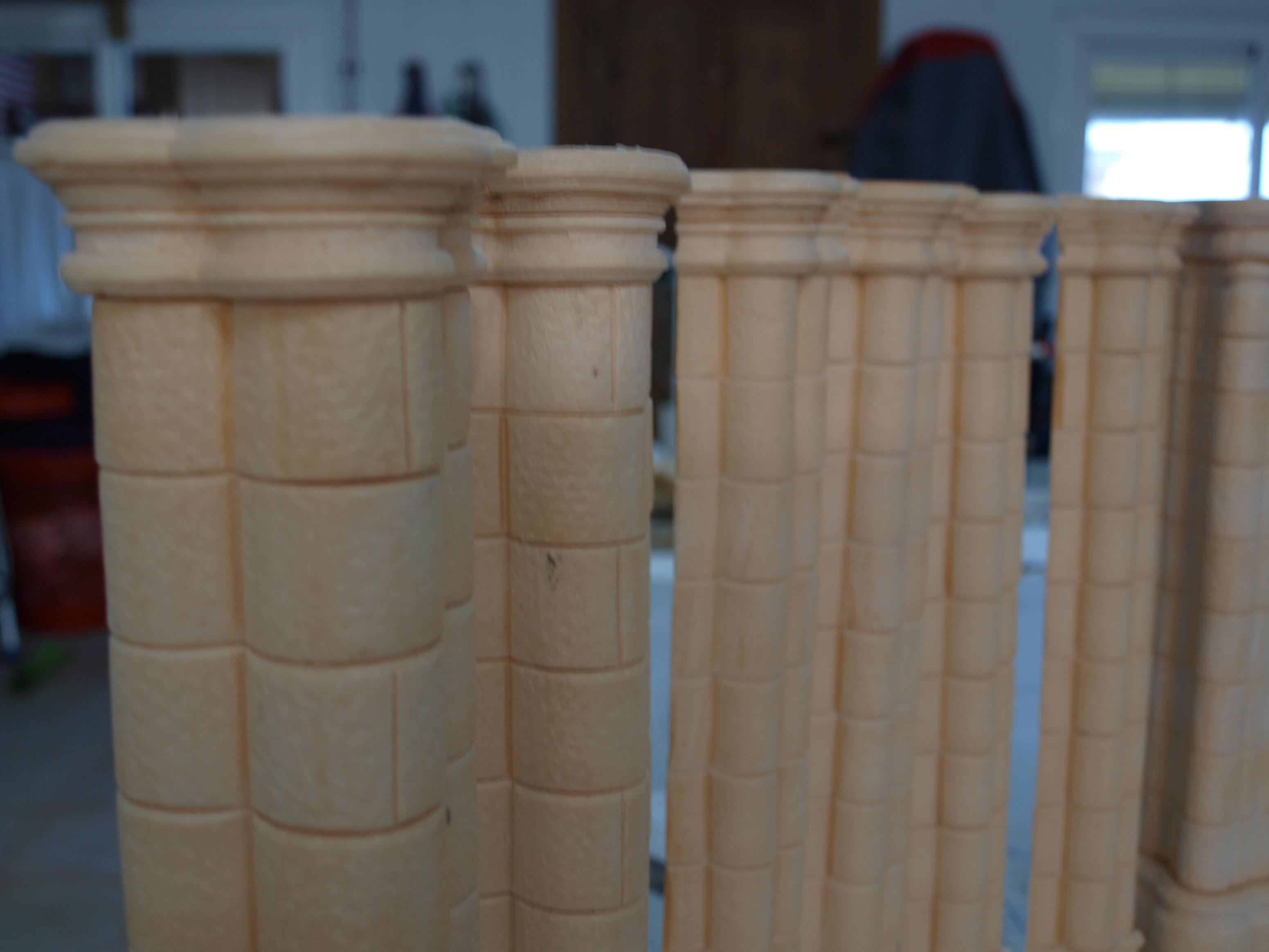

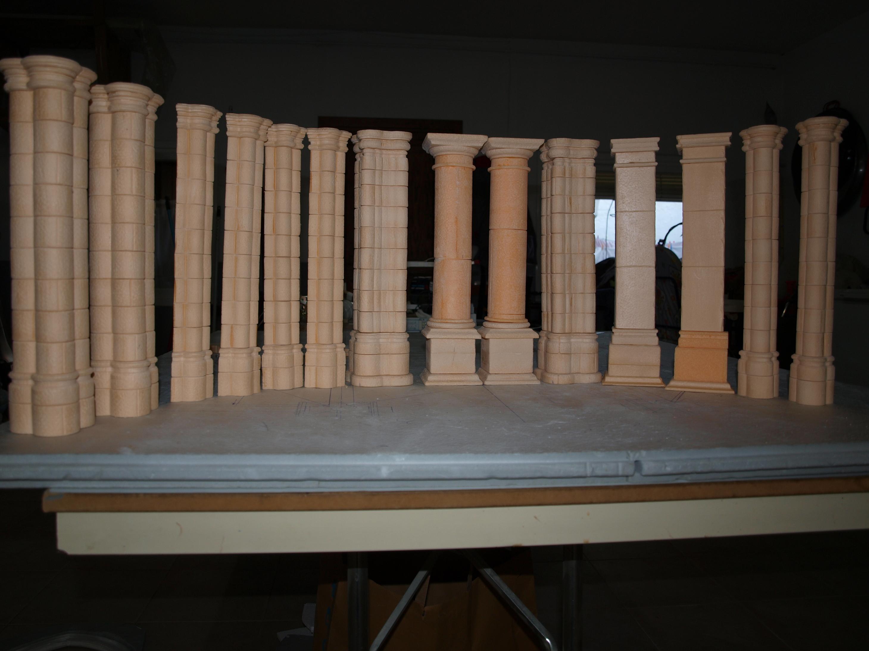

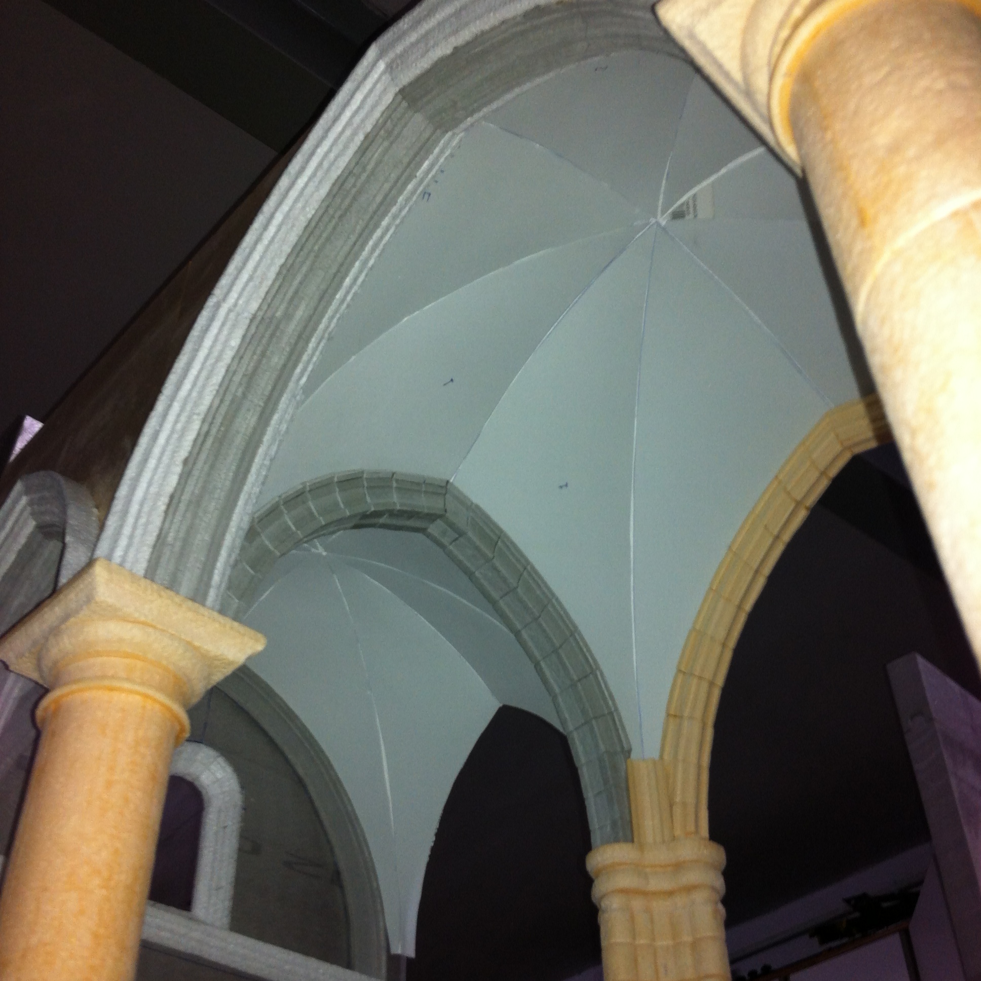

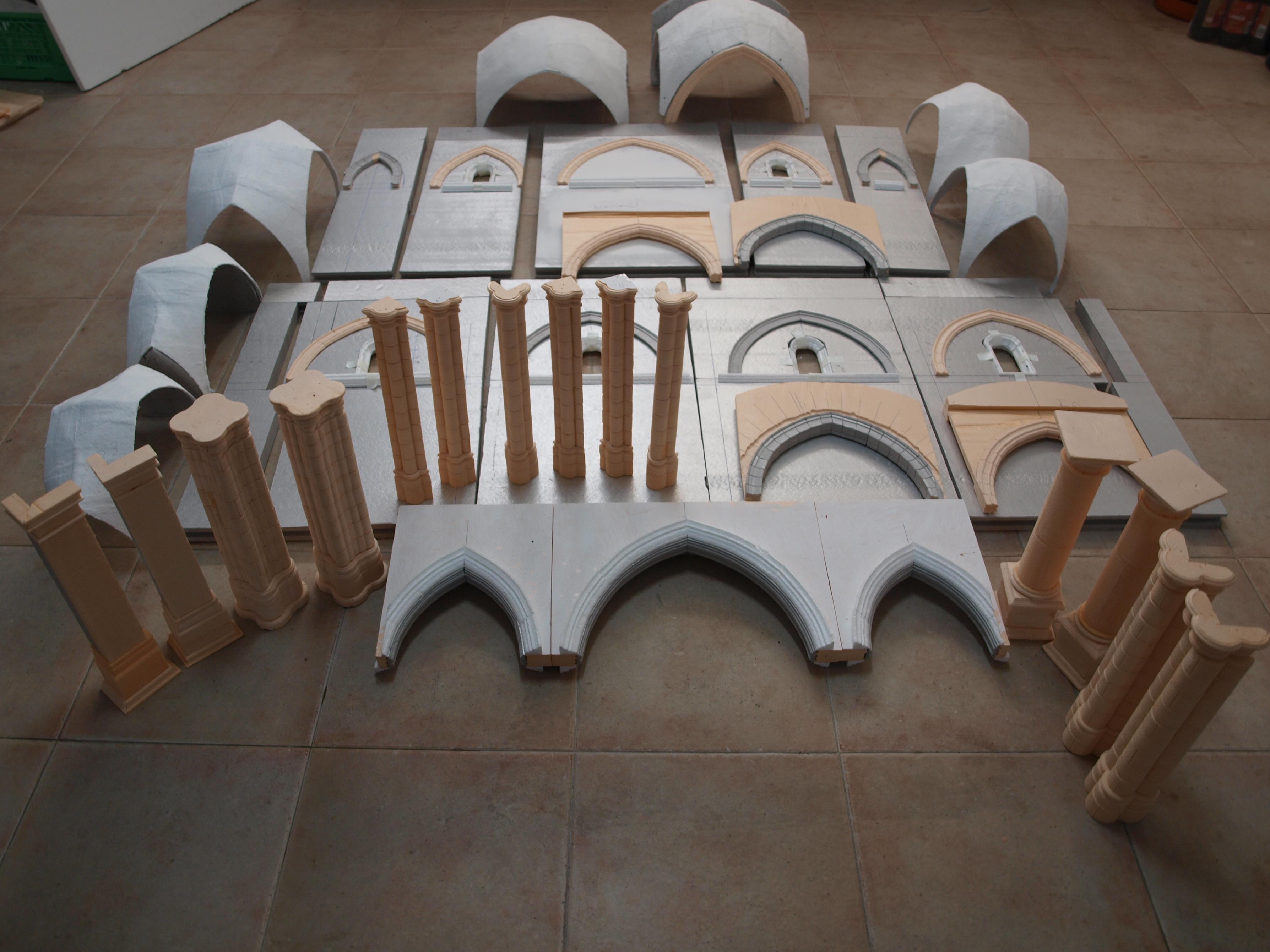

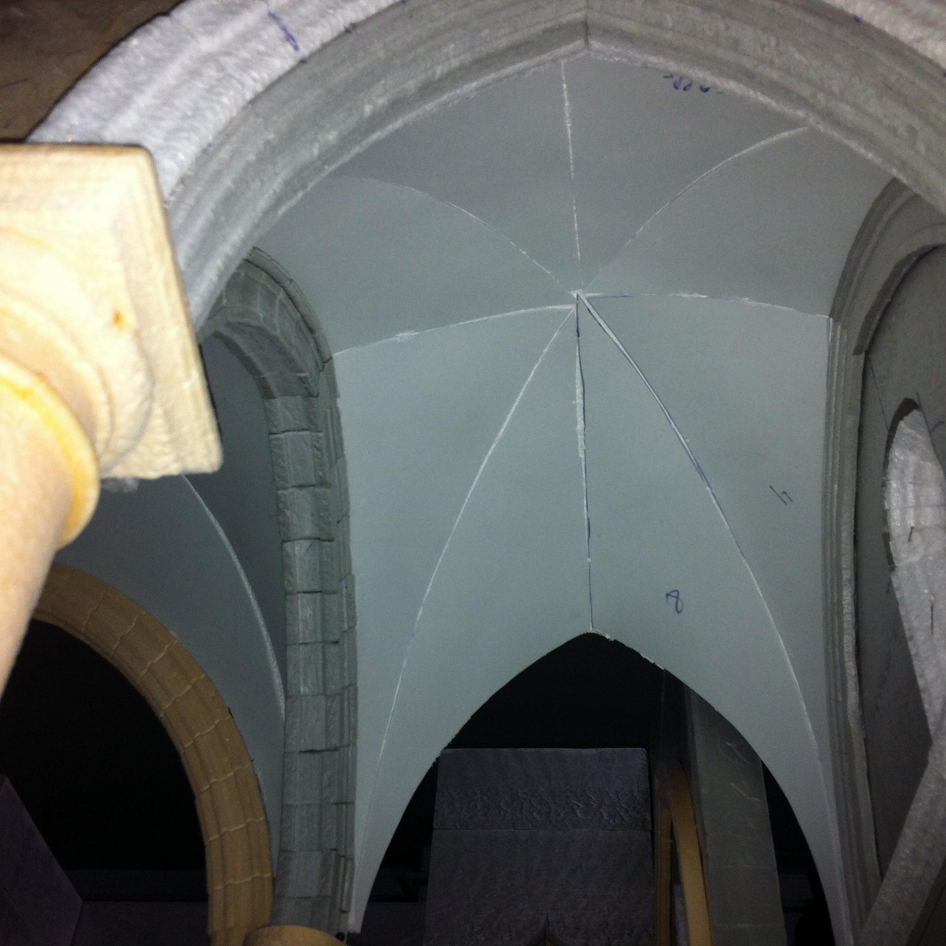

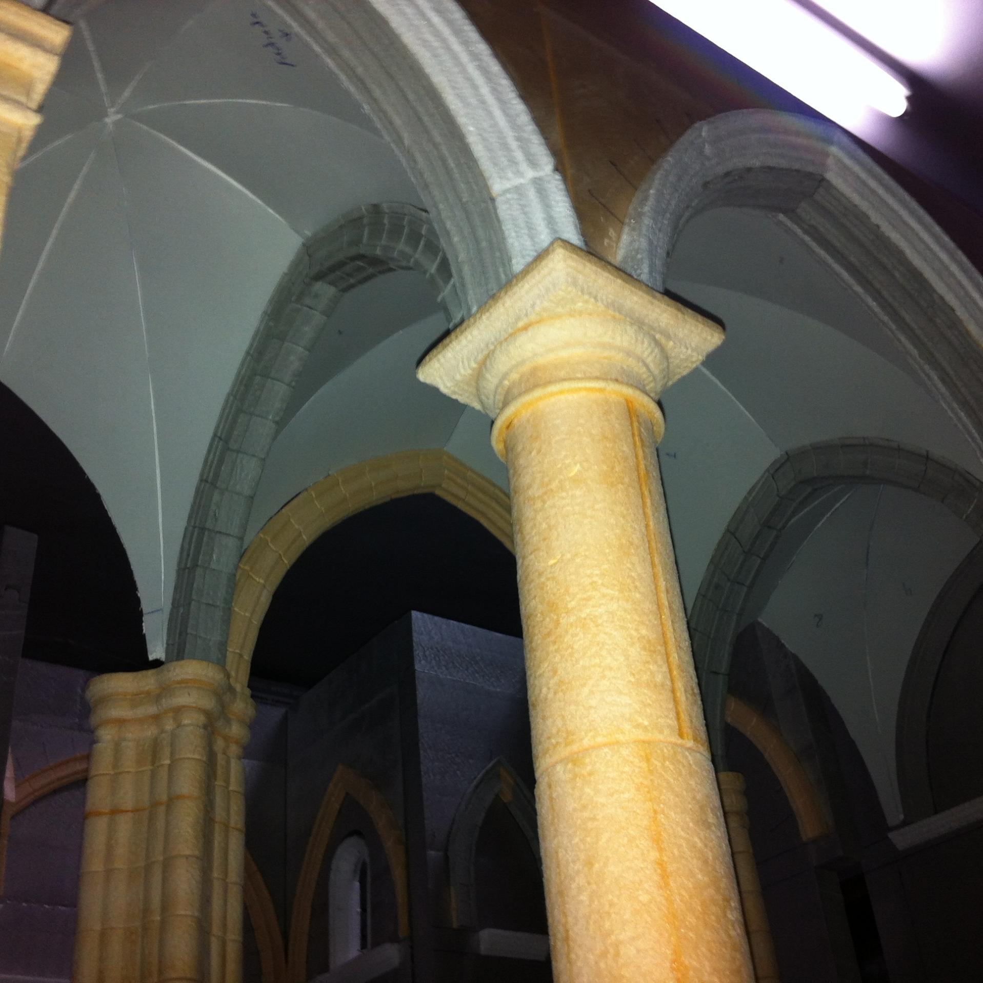

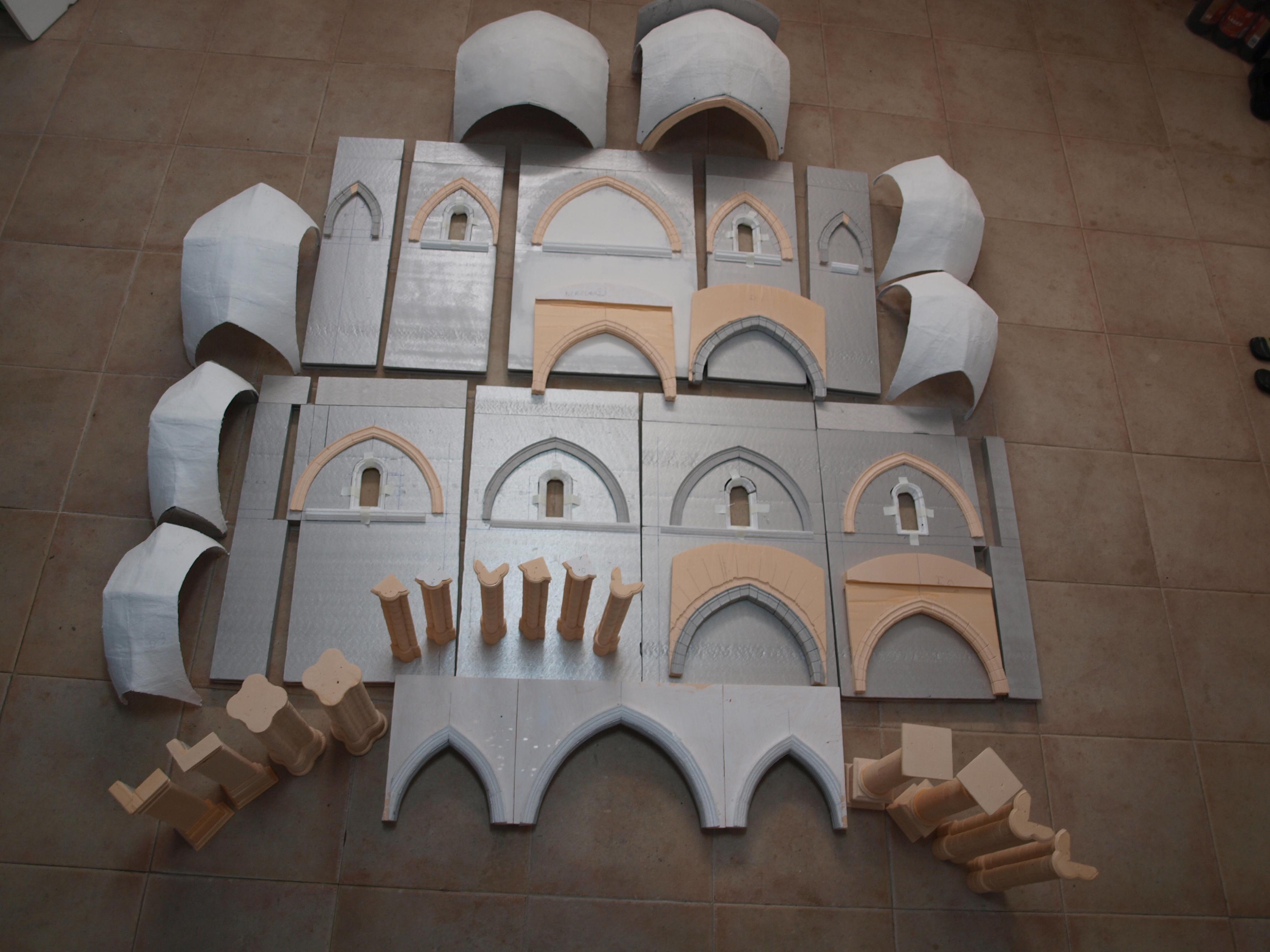

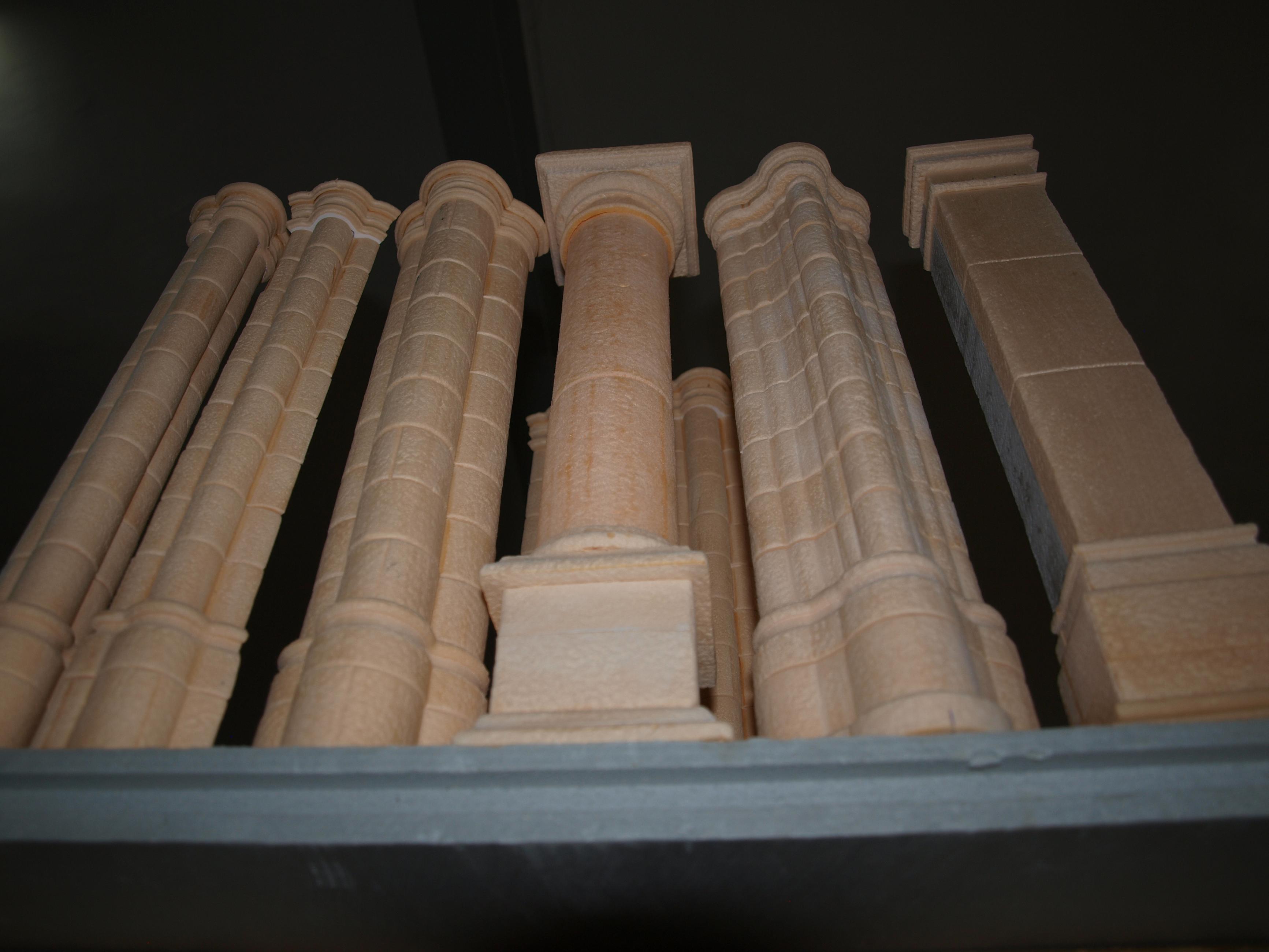

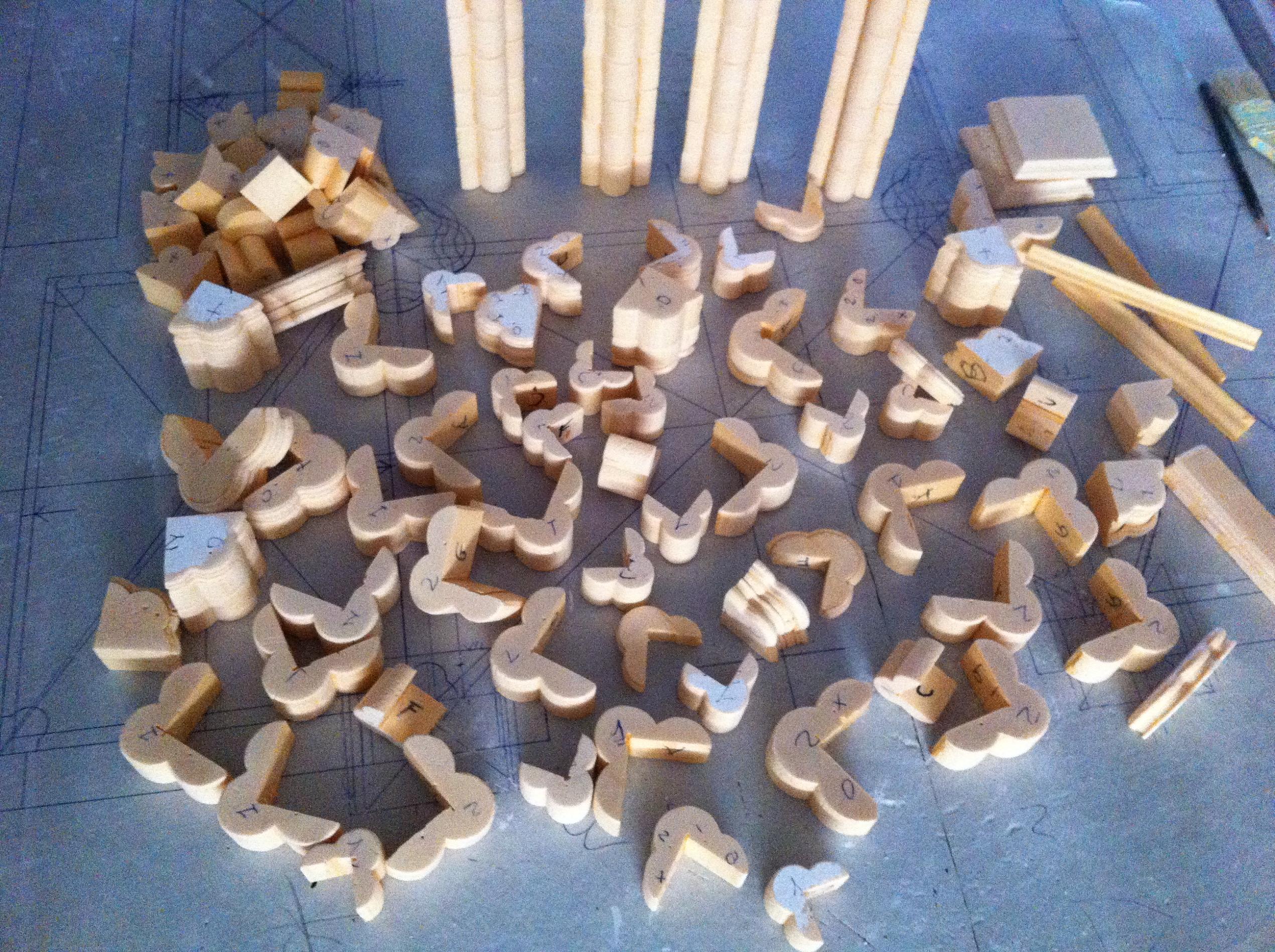

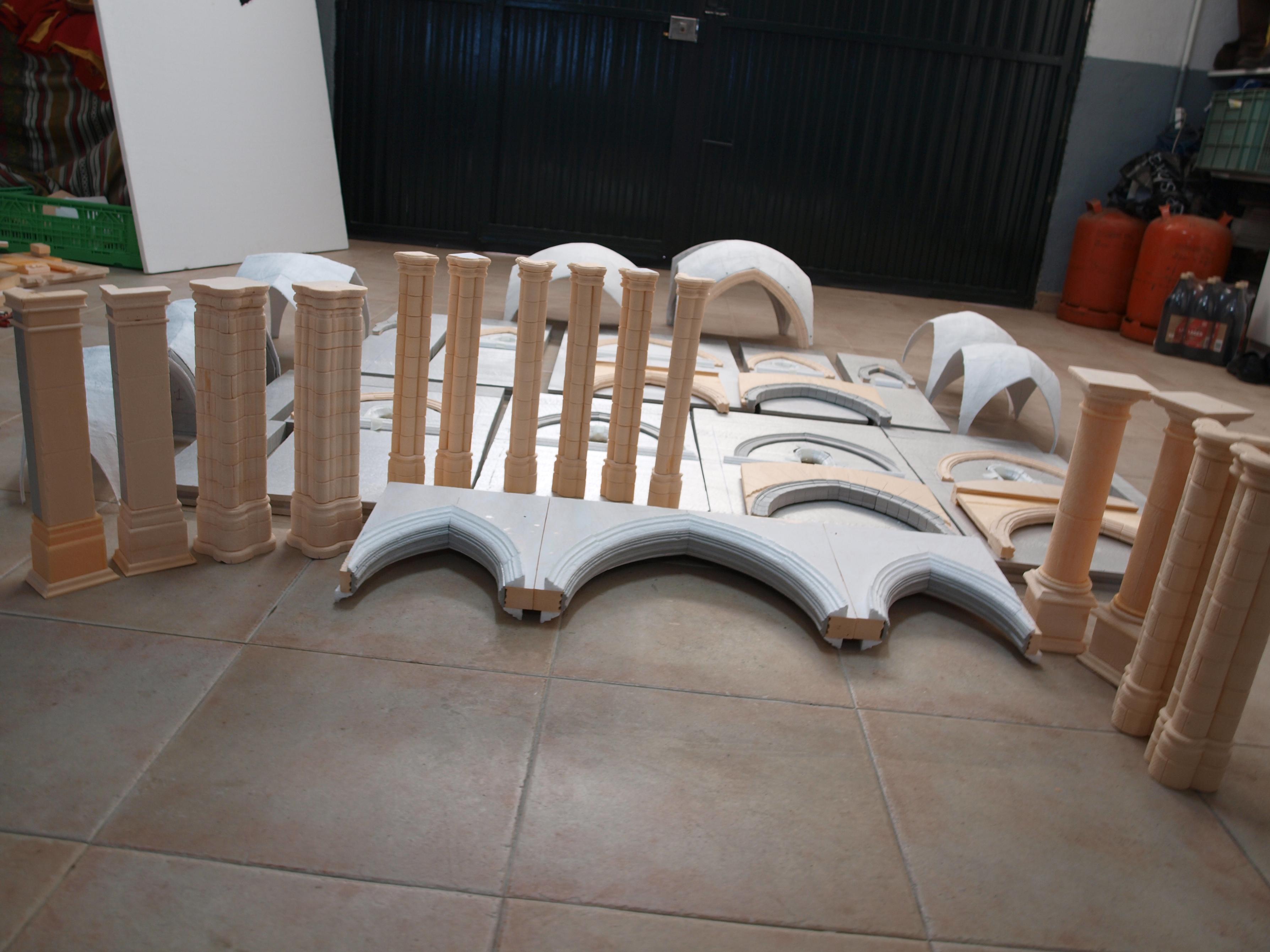

Terminada la fase de construcción de muros, columnas, arcos y bóvedas, ahora toca montarlo todo y que ajuste cada pieza en su lugar, me ha costado un poco, porque cada arco y bóveda que terminaba tenia que montar y desmontar todo e ir comprobando todas las medidas, para que al final cuadrase todo, parece ser que si, un saludo a todos.
Ramón Hidalgo

Fantástico, una perfección llevada a la construcción con nuestros material habituales...esas piezas para formar las columnas son una auténtica pasada.
Mi admiración.

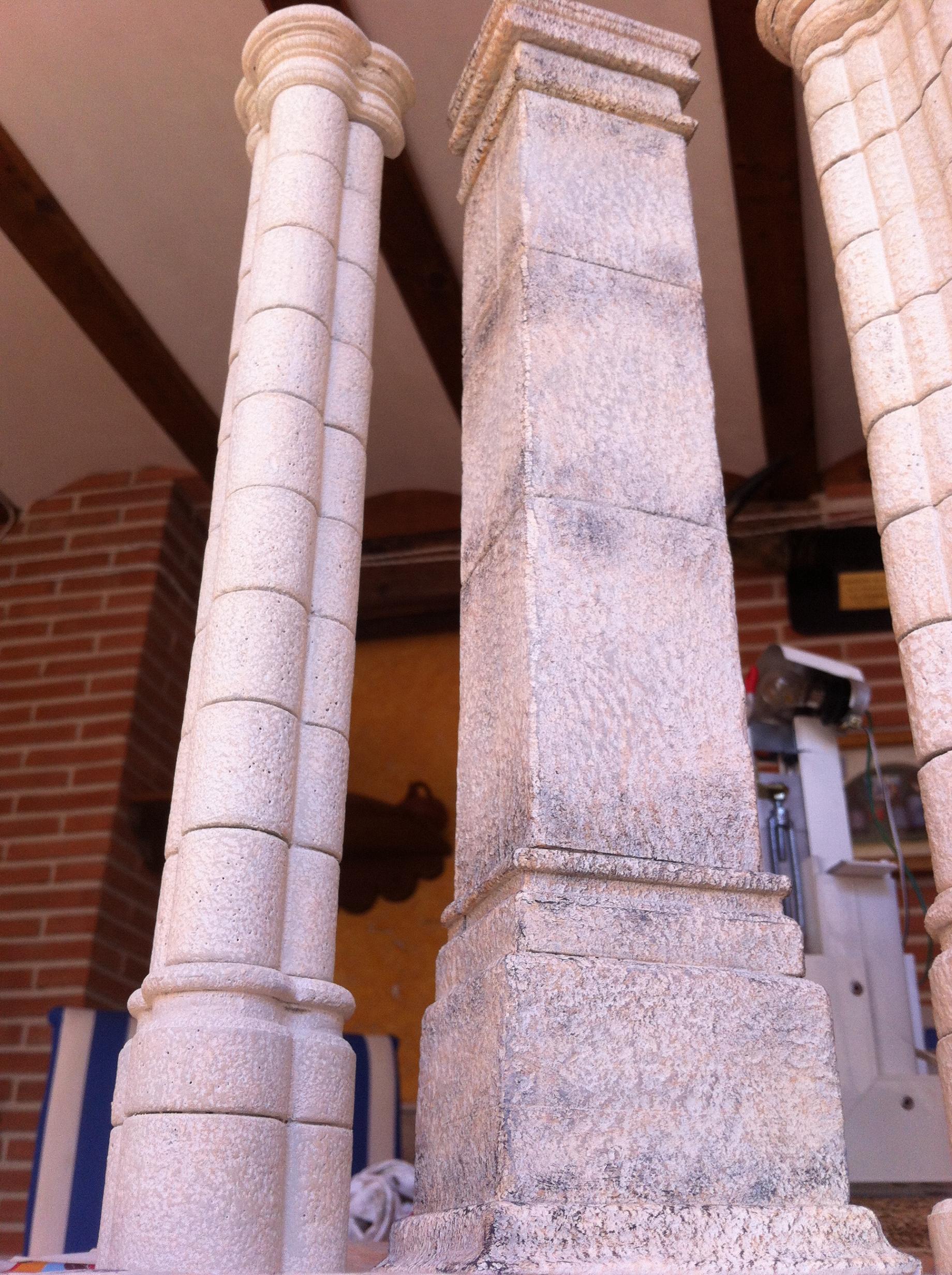

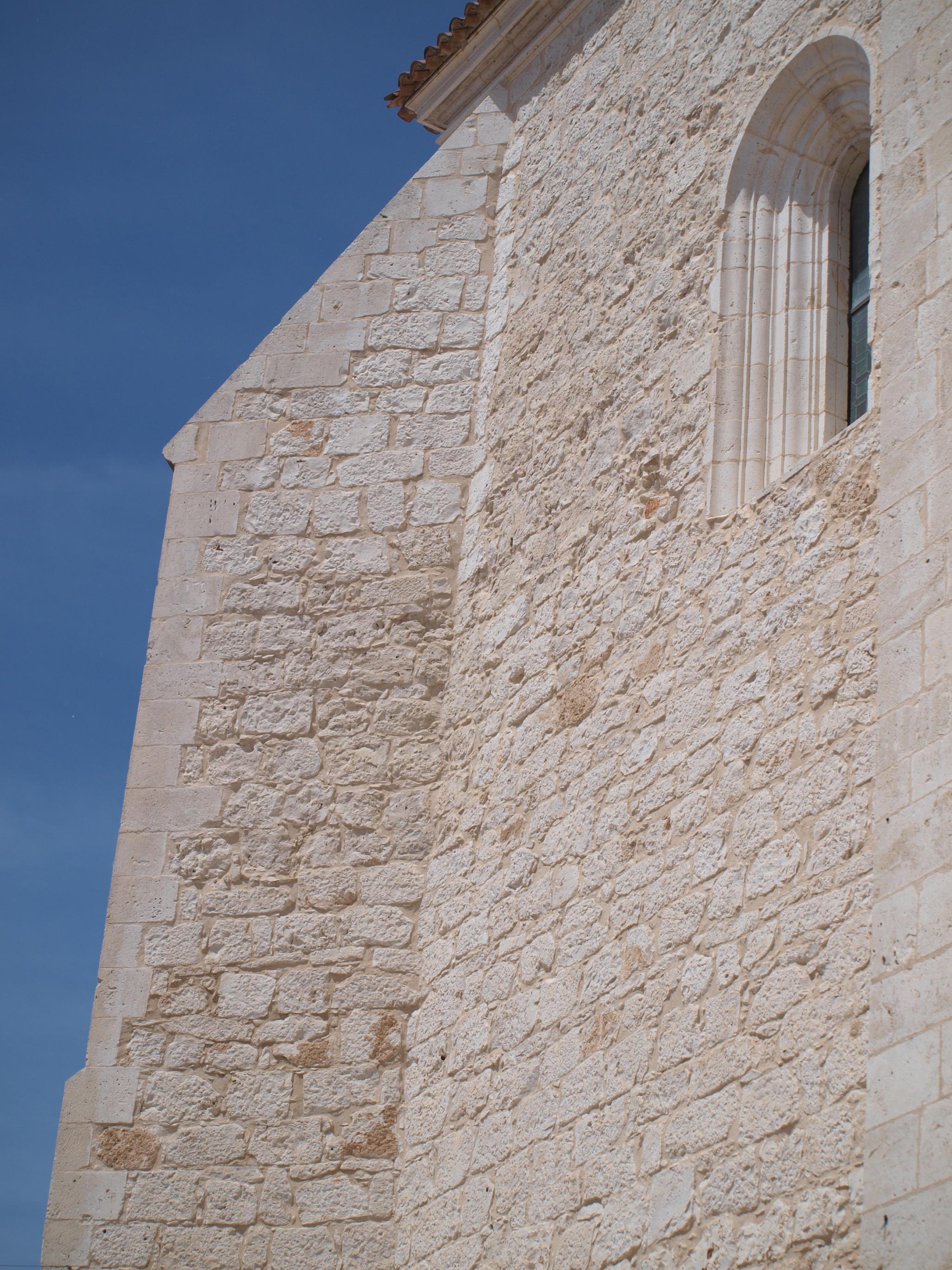

149
Colmenar de Oreja

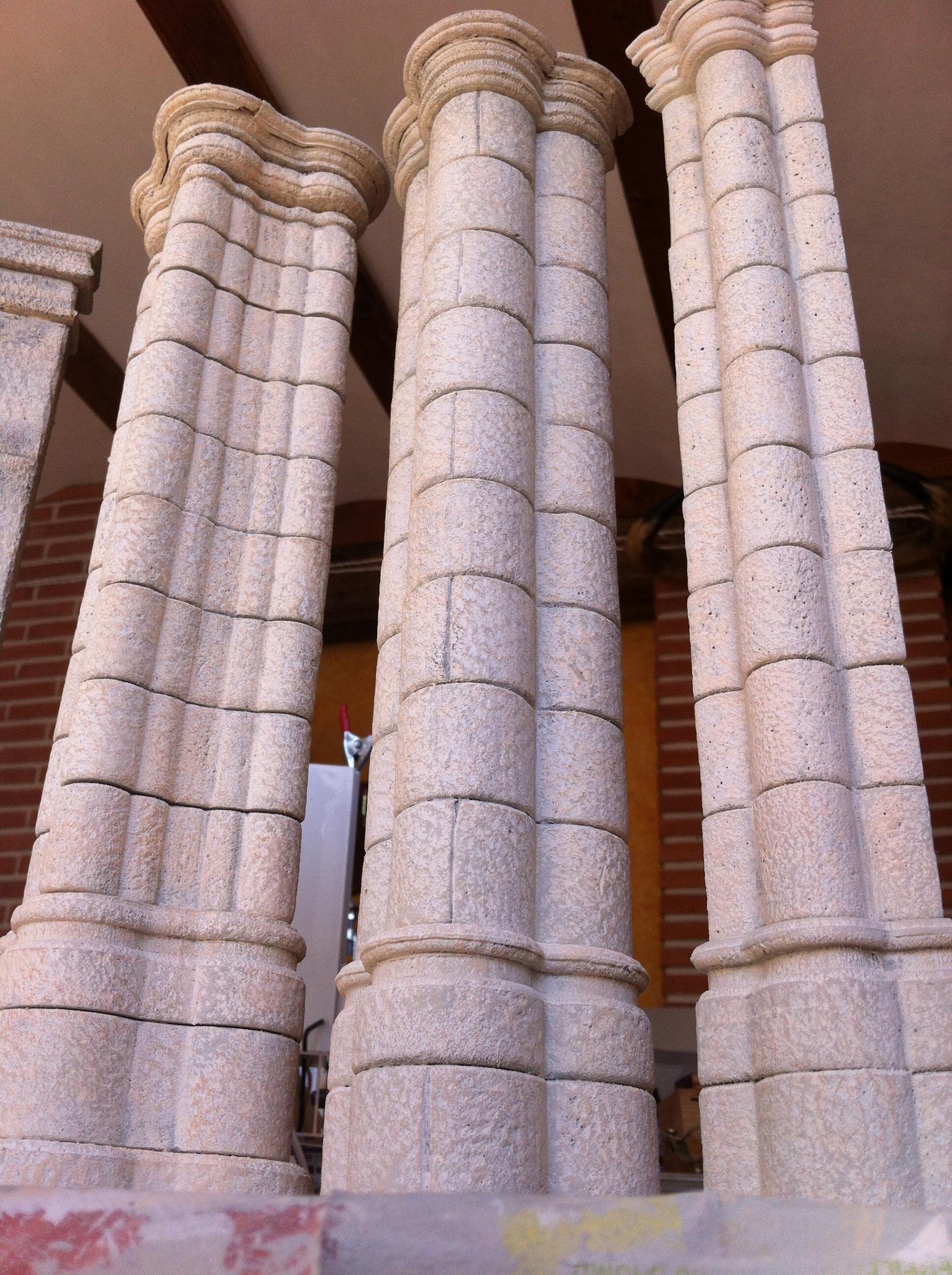

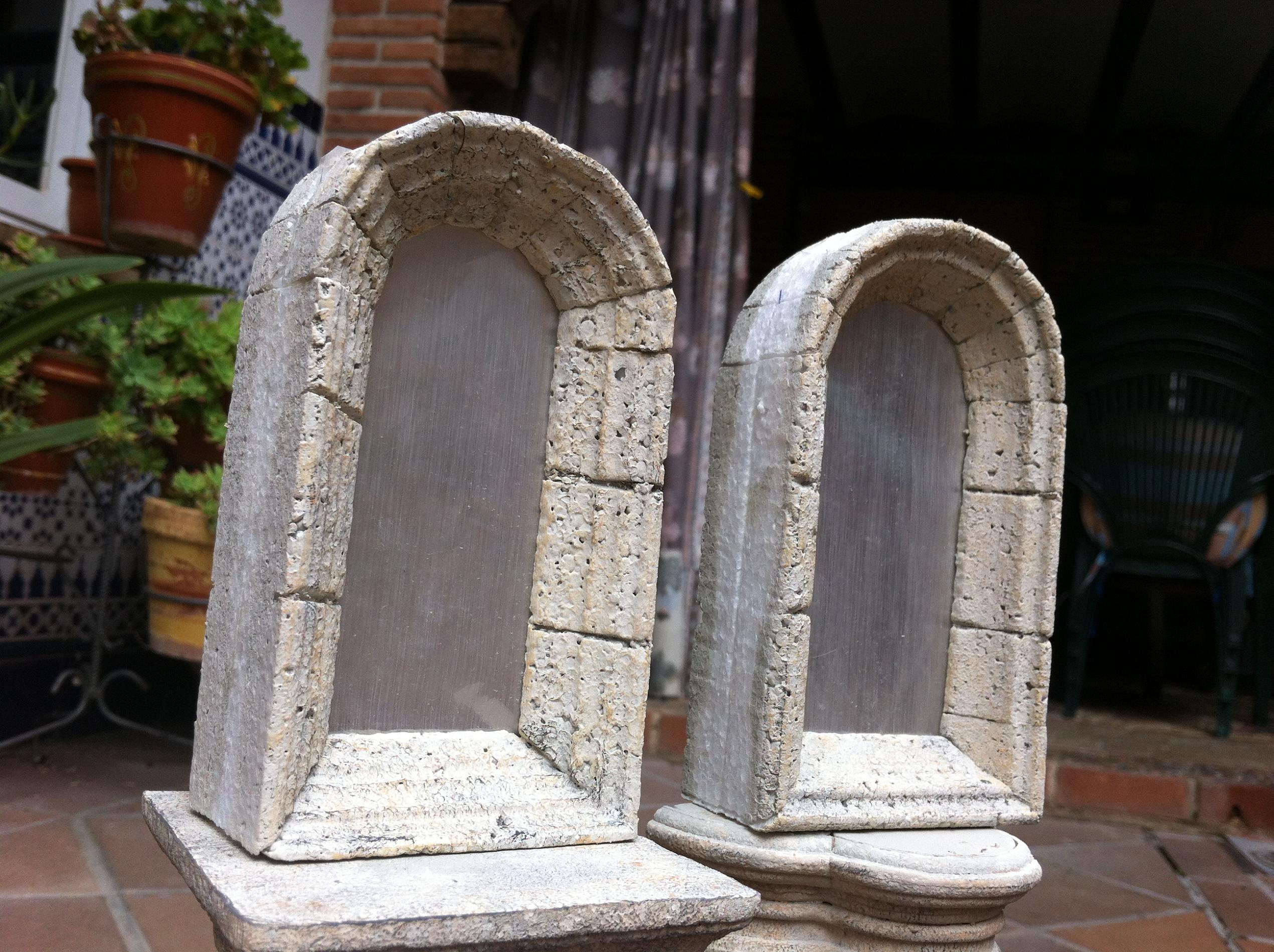

Otro pasito mas, pintado de columnas, arcos y recercados de las ventanas, el color imitado es de la piedra caliza Colmenar, como os muestro en una foto de la fachada, las fotos han salido un poco fuera de tono, la del recercado es mas real, el cristal de las ventanas es de alabastro, lo he tratado de hacer lo mas parecido que he podido, lo siguiente son las piedras de las fachadas, que he calculado unas 5.600 unidades y llevo 3.200, un saludo a todos.
Ramón Hidalgo
