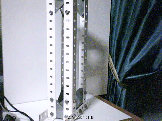

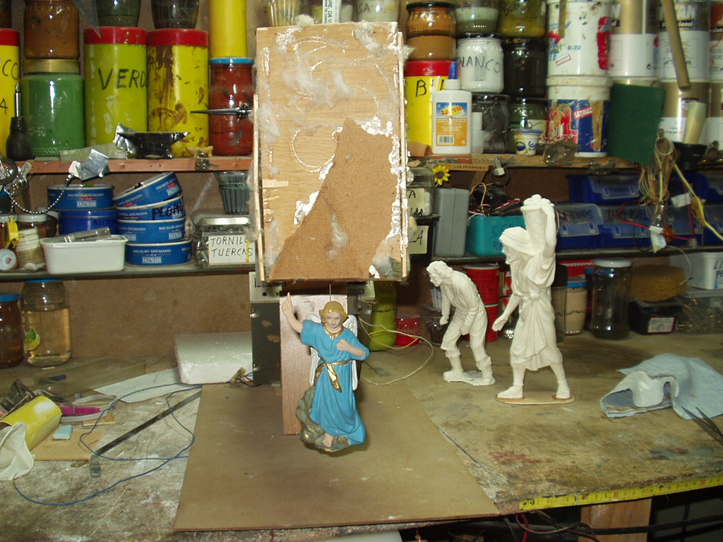

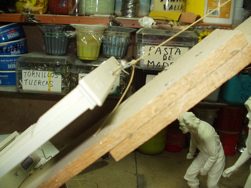

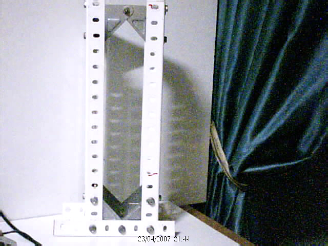

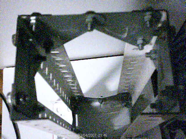

Buenas noches a todos, me gusta la idea del led entre las alas del ángel, la apunto amigo pitagorin, tal vez como indicas, termine subiendo y bajando el ángel por medio de poleas, los probé antes, y estas hacían patinar el cordón en las poleas, y para evitarlo, pase una vuelta por cada polea, y continuaba resbalando, además de que cuesta mucho que subiese la figura, la cual expuse anteriormente y pesa menos que la que ira al final, de momento quiero dejaros aquí la nueva estructura que encerrara la mecánica, y plataforma del ángel, esta vez parte del movimiento lateral descontrolado que se inicio en la primera alzada, quedara casi resuelto en esta nueva estructura, que en principio esta construida para que cierre en mejor forma la plataforma que debe subir el ángel, aquí os dejo unas fotos, ya me iréis diciendo que os parece, tomo nota pitagorin de esa idea del led tras las alas. Umm, me gusto esa idea, daría un efecto muy particular. Sin más atte. Geko.
(FotograffÃa 7.JPG)
(FotograffÃa 8.JPG)
(FotograffÃa 9.JPG)
Adjuntos FotograffÃa 7.JPG (143KB - 269 descargas)
Adjuntos FotograffÃa 8.JPG (148KB - 237 descargas)
Adjuntos FotograffÃa 9.JPG (212KB - 242 descargas)

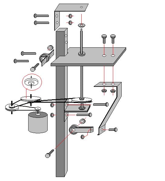

Hoy he iniciado a estudiarnos el mecanismo tal como lo querría realizar.
Naturalmente es un primero proyecto de principio, por lo tanto no ciertamente definitivo, en cuánto tengo que estudiar todos los eventuales movimientos indeseados de los varios órganos mecánicos para poderlos prevenir y corregir.
Naturalmente te lo alego para que tú puedas examinarlo y darme tu parecer.
P.D. es no completo.
Aldo

272
castellon
Me gusta tu proyecto, con la rueda que pusiste bajo la plancha que sube el ángel, evitaste dos problemas, el primero que la tarima, se venga hacia delante, por el peso de la figura, haciendo a su vez que el motor trabaje con mas libertad, por lo que veo en tu esquema, la varilla roscada se podría acortar, en su recorrido, haciendo así que esta vibre menos por la inercia de la polea que la hace rodar, y la segunda rueda que colocaste en la alzada, del mástil trasero, aligerara los posibles roces que pudiera tener. La verdad es que me gusta este planteamiento. Las tres ruedas que pusiste en el motor es una buena solución para reducir la velocidad de este, Ya me dirás como va surgiendo. Lo cierto es que le veo un buen futuro, si me permites, yo para evitar los posibles movimientos descontrolados que se puedan producir, en la rueda de debajo de la planche del ángel, colocaría a lo largo de su recorrido, algo similar a la vía de un tren para así evitar que si la tarima tiembla por la inercia de la varilla, no lo haga a su vez la rueda que bajo ella hay, tal vez así se eliminase por total ese movimiento no deseado.

Antepongo que puedes expresar todos los juicios que quieres, porque de otro modo no haría un foro.
La rotación del plan de apoyo del ángel es indudablemente una de los movimientos indeseados que él podría averiguar.
Tuve en un primer tiempo creído hacer correr la rueda, remonte bajo la tarima del ángel, dentro de una guía a U, pero esta solución no me convence mucho.
Justificációnme pero no he entendido la solución de ti sugerida.
Modificado por huésped extranjero 23/4/2007 23:17

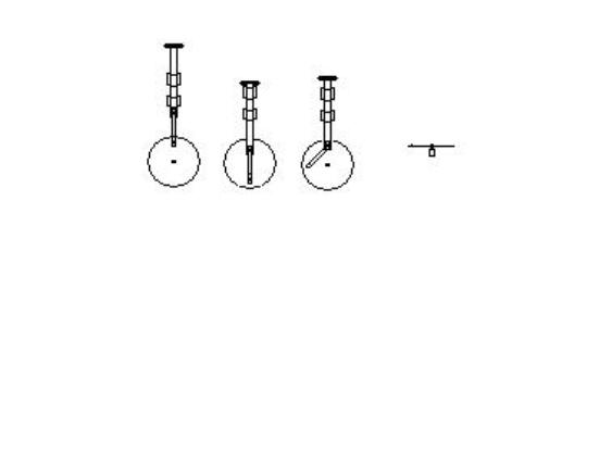

3949
Hola Aldo que tal, si me permites una sugerencia, te digo por experiencia que el sistema de elevación por medio de varilla roscada llega a ser muy problemático, pues hay que cuidar mucho el polvo porque como se le suele untar con aceite para hacer más suave el rozamiento, este es más propenso a adherir el polvo, pero el factor principal es que suele ser muy lento, pues el paso de rosca no desarrolla lo suficiente para un óptimo funcionamiento. Por este motivo yo dejé de usar este sistema y opté por un sistema más rápido y con menos complicación, se trata de hacerlo a través de una excéntrica y el motor que utilizo es de un microondas de 2´5 rpm., pues da lo mismo el sentido de giro.
Te pongo un pequeño dibujo no se si se verá bien, pues mis medios son algo precarios.
(Recuerda que no vale más el que sabe mucho, si no el que hace mucho con lo poco que sabe.)
(Dibujo.JPG)
Adjuntos Dibujo.JPG (8KB - 266 descargas)

Hola José, como he dicho antes, bien salen los consejos y sugerencias de cada uno de vosotros.
El movimiento de que tú hablas, es lo que es llamado "acoplamiento biela manivela" en términos mecánicos, es decir el clásico acoplamiento de la biela con el árbol motor.
Este tipo de movimiento lo conoce muy bien, pero este desafío del acoplamiento vida sin fin y corona dentada me atrae mucho.
En todo caso si no lograra encontrar las soluciones para remediar a las botaduras malos funcionamientos elegiría sen'altro el tipo de mecanismo de ti sugerido.
Gracias por los consejos.
Aldo
Modificado por huésped extranjero 24/4/2007 00:31

Como dije en un anterior post, cuando probé las poleas, el cordón se deslizaba, tras ver esto decidí dar dos vueltas de cordón en las dos poleas, y seguía deslizándose, incluso ate un muelle en el cordón para que estuviera en tensión, y tras hacerlo, vi. Que las poleas no tienen la suficiente fuerza para subir la carga de la figura. Pues el cordón seguía patinando al paso por ellas, La mejor solución ante las poleas es usar los piños de las bicicletas y su cadena. Esto hubiera sido lo mas lógico, pero pensé que tal vez con la varilla roscada y el paso de rosca sin fin, podría llegar a alzar la plataforma hasta donde se deseara, sin que quedase a la vista mas que la plataforma, y la figura. Sigo en ello, y espero poder resolver ese movimiento inicial no deseado. Sin mas atte. geko

Buenas noches José, tienes toda la razón, veras el que el ángel quiera deslizarlo, por la varilla roscada, no es mas que para que mientras recorre la varilla tenga una pauta, ya se José, esto lo podría conseguir con un pequeño circuito y dos reguladores, pero ya viste la que lié con los dos reles, por eso opte por la varilla roscada, por eso le puse una de 4mm, por que el recorrido es algo mas lento que una de 8mm, pensé en el árbol de levas, pero entonces aparecía y desaparecía demasiado rápido, lo único que no me convence de este sistema que estoy haciendo es como bien apuntaste, que la aparición la hará lentamente, lo ideal, seria que al llegar al final de carrera, por un regulador poder regular la parada, arriba, y al bajar lo mismo, pero eso será mas adelante, de momento este año, será así, con la varilla roscada, tal vez para el próximo año, consiga montar el circuito necesario para el propósito del ángel, entonces sin dudar, usare el árbol de levas como movimiento mecánico. Gracias por tu respuesta, la verdad es que temía algo así.

Buenas tardes a todos, tal vez los demás hayan tenido mas éxito que yo, la verdad es que resulta muy difícil evitar, el roce en la varilla que sube la plataforma, y el membraneo que se produce por tal roce, creo que al final me decidiré por la rueda excéntrica oh las poleas y que el ángel haga su presensación desde la parte superior del celaje, de todas formas seguiré intentado evitar el movimiento que se produce por el roce de la varilla al subir la plataforma, por cierto pitagorin, no encontré el enlace para ver subir y bajar el ángel desde la parte superior del celaje, sin mas atte. Geko,

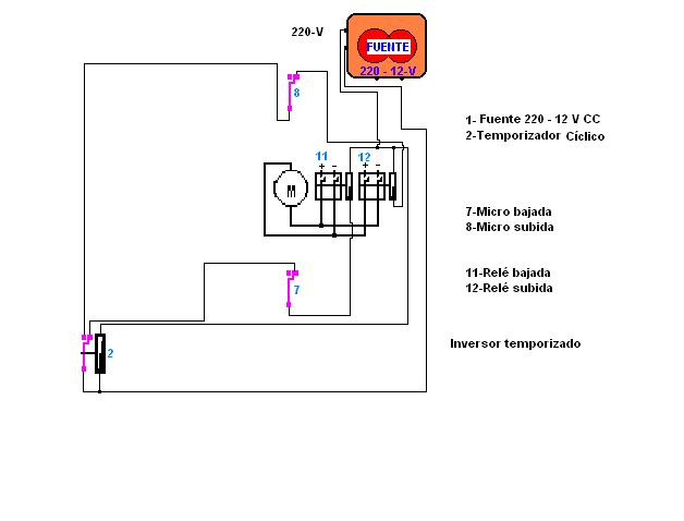

Hola Geko, te veo muy desanimado, te mando un esquema de un inversor temporizado para que le eches un vistazo, si te decides a hacerlo ya entraríamos en más detalles como: materiales de que dispones o materiales para comprar, etc.
(Inversor Temporizado1.JPG)
Adjuntos Inversor Temporizado1.JPG (22KB - 257 descargas)

Me gusta la mecánica de tu ángel, quiero hacerte una pregunta pitagorin, cuando el ángel sube y baja, no se tambalea?, esta solo suspendido por un hilo, es así?, gracias de antemano,
No el secreto está en que se sujeta con 2 hilos, estos nacen en los extremos del patin que se desliza sobre el riel.
Puedes hacer una prueba:
Coge la figura y sujetala con 2 hilos en la parte trasera,separados unos 4 centimetros, ahora sobre el borde de una mesa por ejemplo prueba a subirla y bajarla con cuidado, veras que el movimiento lateral es muy pequeño, observa como sube y baja dando la sensación de descender.
Ahora idale vueltas para enmascarar el mecanismo en el cielo ó techo de una gruta, de forma que solo se vea bajar el Angel.

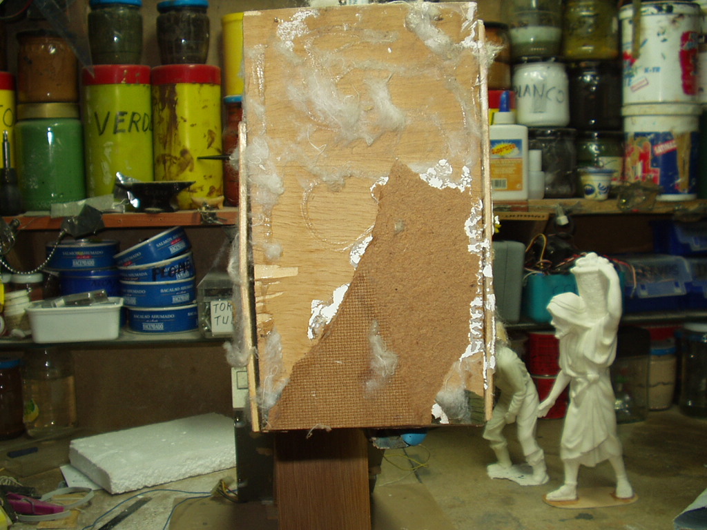

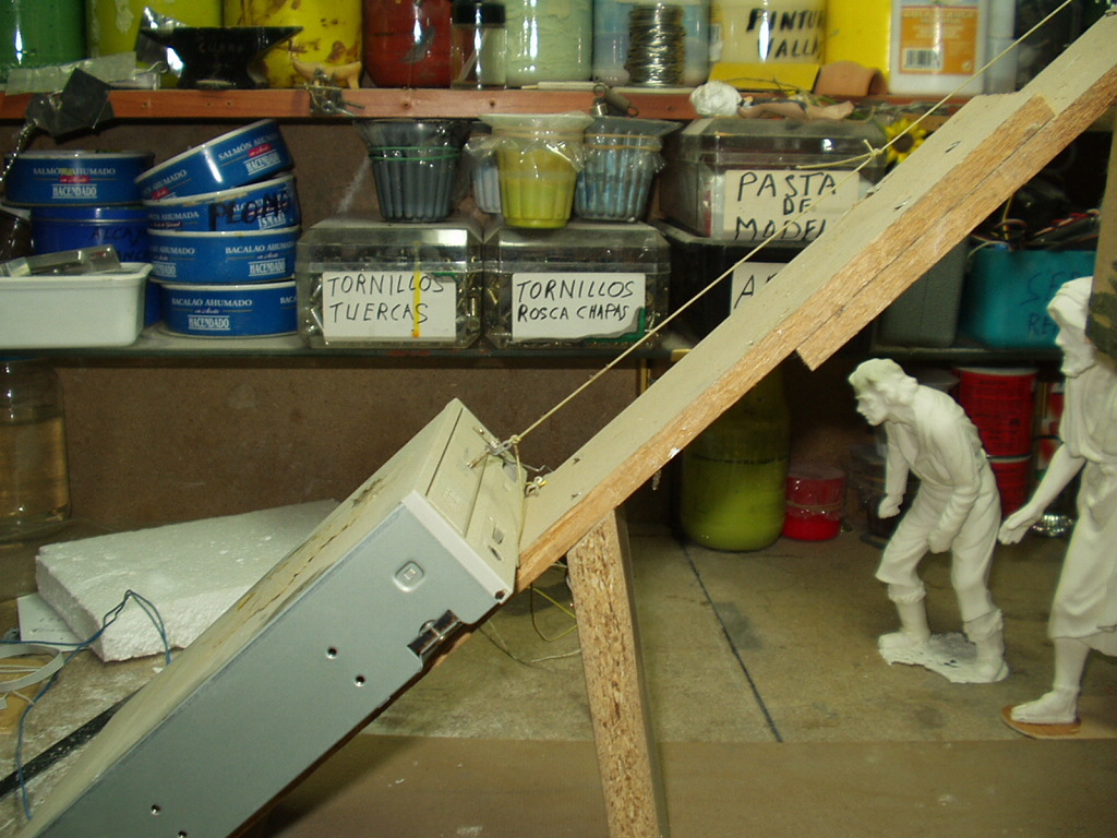

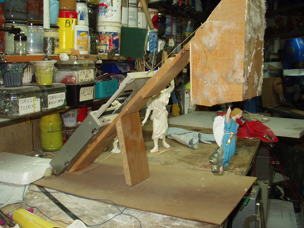

aqui os pong un artilujio que hice hace cuatro o cinco años consiste an montar un lector de cd viejo como vereis en la bandeja puse un tornillito para amarrar el sedal luego hice una especie de cajon donde se escondia el angel el cajon el cajon lo disimule pegando algodon que simulaba una nuve
como el lector cuando pulsa unavez abre la bandeja y cuando pulsas otrvez se sierra asi que solo tenia que poner el artilugio camuflado y dejar solo la nuve visible
esto ya lo puse hace algun tiempo
os pongo unas fotos para que veais el artilugio
saludos
curro
