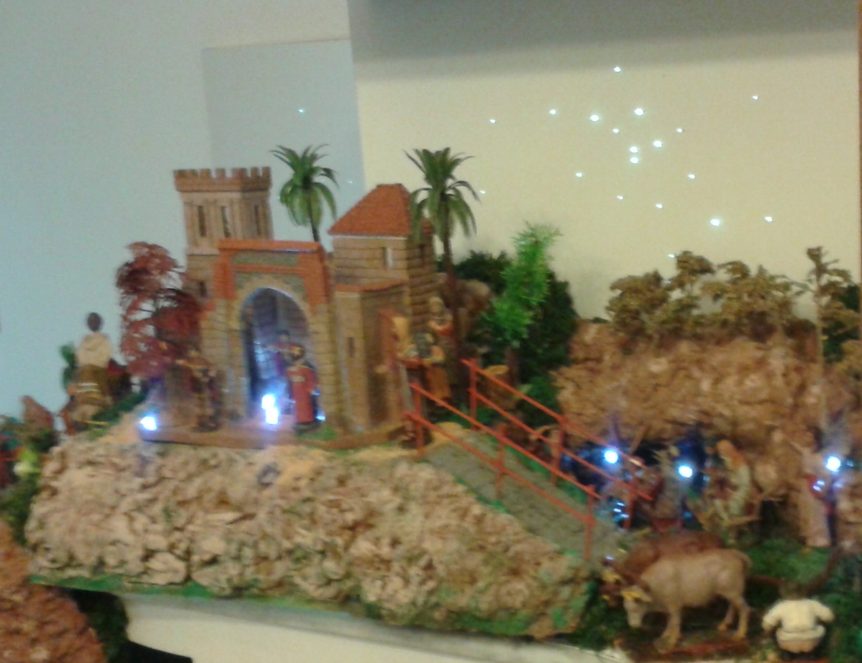

20131208_130118.jpg (954KB - 193 descargas)Luis, bienvenido. Bien, por lo que veo conseguiste el objetivo. Felicidades. Siempreviva Sierpes se puede mejorar, como dices pero teniendo en cuenta que las fotografías son siempre inferiores a la realidad, ésta debe ser muy bonita y me alegro.
Cuando puedas, porfa, envíame fotos del conjunto soporte de la fibra óptica.
Y si se trata de mejorar algo y puedo ayudarte, ahi me tienes como siempre.
