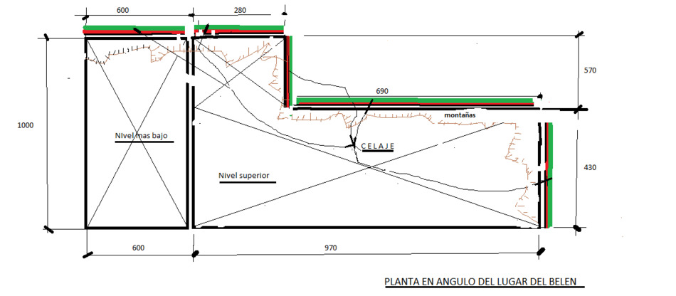

Te envio el croquis que me pides.
El Belen que tengo es el de Jose Luis Mayo de 64 figuras, de 11 cm.

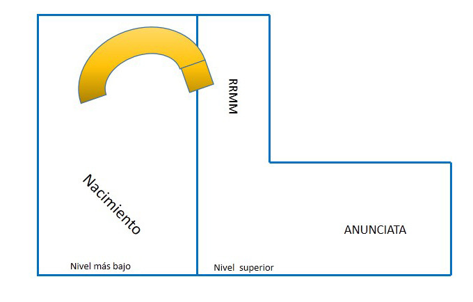

Bueno, pues no lo tienes tan mal, para lo que es el Belén, sobre todo si ponemos el croquis a escala, lo que nos da una parte principal para el Nacimiento, que es lo debería siempre destacar.
Me permito enviarte una sugerencia de disposición basada en las tres partes más características de un Belén: Nacimiento, Reyes Magos y Anunciata. Ya sabes: lo primero es lo primero; los RRMM es el anuncio a los gentiles y la Anunciata, el anuncio al pueblo sencillo (el que no se enteró, excepto aquellos sencillos cabreros).
En cuanto a lo que te interesa realmente, el Celaje, entiendo ahora que lo hayas preguntado, pues, tienes un pequeño problema si hacemos caso a tu requisito, que parece importante; esto de: Me encantaría iluminar el cielo estrellado de alguna manera y que fuera en general sencillo. El contorno de que dispones pide un papel de fondo azulado y poca cosa más.

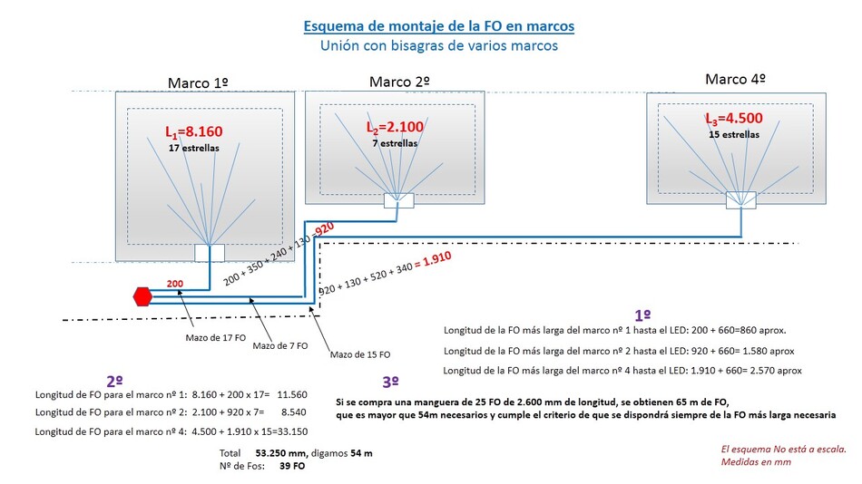

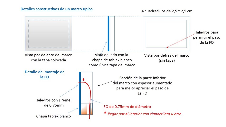

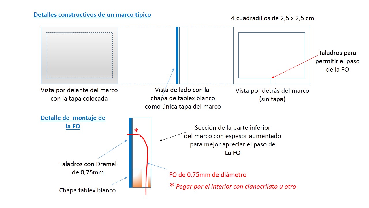

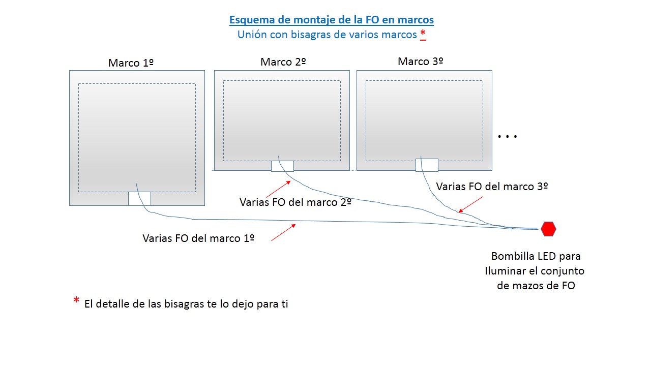

  • Utilización de un celaje compuesto por un conjunto de marcos, con bisagras (si es que te atreves a ello). El marco tendría que estar formado por 4 cuadradillos de 25 mm, mínimo. Cada marco tendría una tapa en tablex blanco por un lado, que es donde taladrarías para conectar fibras ópticas (FO).
  • El cuadradillo del marco que formaría la parte inferior del mismo, debería taladrarse, para permitir el paso por debajo de las fibras ópticas.
  • Instalar en estos tablex un número determinado de taladros de 0,75mm, en donde se colocarían las FO, formando, lo mejor posible, la silueta de alguna constelación. Todas las FO de todos los marcos, se unirían en un solo punto, en donde se colocaría una bombilla LED de 1 a 3W (lo que encuentres en chinos )
Todo lo anterior está reflejado en los dos esquemas que adjunto.

(Detalle constructivo de un marco ttÃpico.jpg)
(Esquema montaje de FO en marcos.jpg)

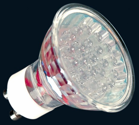

Efectivamente el control de iluminacion LED y los corrrespodientes pares LED los compre en "Escenografias para el Belén", pero despues de haberles pedido asesoramiento y explicado que es lo que yo pretendia hacer y me contestaron indicandome lo que podria solucionar mi peticion. Como te habras dado cuenta, soy un neofito en el tema electronico y me cuesta entenderlo, lo que no se despues de tu opinion sobre este cacharro que utilidad le puedo dar.

Tu propuesta de construir un multimarco articulado con bisagras me dio la impresión de que, precisamente, eras muy capaz de hacer lo que fuere. Sí puedo decirte, que si no has hecho algo parecido con anterioridad o no tienes un apoyo directo de alguien conocedor o de una asociación, etc., etc., pues que eres muy atrevido. Pero de osados se  nutre el progreso.
Por partes y siguiendo tu numeración :
0.   El coste de lo propuesto no es elevado. Se trata de comprar cuadradillos de madera, chapas de tablex, tornillos, unos metros de FO y una bombilla de LEDs en un chino. No has dicho des de donde escribes, ciudadano de España, pero si es una gran ciudad lo tienes todo a mano en una tarde, excepto la FO, que el propio Escenografías para el Belén tiene en su catálogo. Todo lo enumerado no pasa de 18€, tirando por lo alto.
1.   Sí. El color se obtiene con bombillas. Consulta el artículo que te envié.
2.   La respuesta está en el artículo enviado. La FO no son bombillas si no una fibra de cristal. En cada marco no deberías poner una cantidad que haga creíble su visionado. Por ejemplo, no más de 20 o 25 FO por marco, en los dos primeros marcos (empezando por la izquierda); 0 en el tercer y 5º marcos y  unas 30 en el 4º marco. En realidad todo depende de las dimensiones reales que dispongas (entre el primer escrito tuyo y el gráfico posterior no coinciden, aunque parece que tienes 56 cm de altura, pero hay un peldaño que no has cifrado). La lámpara bombilla LED se colocaría en el punto bajo de todos ellos; los marcos.
3.   Hay 5 marcos, porqué así los dibujaste tú mismo al principio, con 4 bisagras (el dibujo es esquemático). El primero es más alto porque tienes un escalón (identificaste un nivel más bajo ). El tercer y 5º marco no llevarían FO (bien es mi propuesta; si los llenas de FO tampoco pasa nada).
4.   Consulta el artículo enviado. Allí tienes todas las respuestas, incluso comercios y precios.

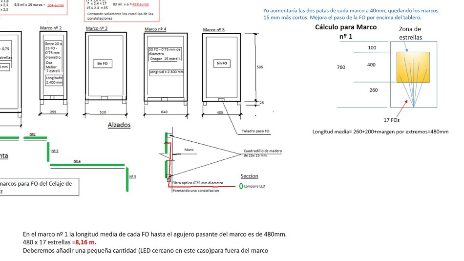

1.- Construcción de 5 marcos con bisagras, con 4 cuadradillos de madera de 25 mm. y tapa de tablex blanco, con agujero en el cuadradillo inferior para el paso de la FO, las medidas las ajustare yo, para que acople marco contra marco.
2.-Realizar taladros con Dremel, de 0’75 mm de diámetro a los marcos de soporte de FO, (tipo i), nº 1, 2 y 4, ya que el 3 y 5 no llevaran FO.
3.- Colocar las FO de 0’75, (1) en los taladros realizados en los marcos 1, 2 (no mas de 20 a 25 FO) y 4 (no mas de 30 FO), formando, lo mejor posible, la silueta de alguna constelación. Todas las FO se pegaran al tablex con cianocrilato o similar y se unirán en un solo punto, en donde se colocara una bombilla LED de 1 a 3 W, (2).

(3) ¿Qué utilidad le puedo dar al dichoso Control de Iluminacion de compre?

Bien, bien, te veo muy animado y te veo también más encauzado que hasta ahora. Al menos es lo que creo yo. Por otro lado me encanta estar con el único español que está trabajando en estos días; lo que te honra.
Primero vamos a por tus preguntas, que ya son más concretas ahora. Pero luego veremos la segunda parte del tema , de la que aún no he dicho nada y que imagino hayas deducido del artículo. Vamos a las respuestas.
(1)    La respuesta a tu pregunta está completamente contestada en la pág 9 del artículo, apartado b) La FO . Por si no se entiende, confirmo algunos puntos:
a)      Tanto la C-45 como la C-46 son idénticas. Difieren en la presentación: una en rollo de fibra individual de un solo diámetro y la otra en mazos de 50, 75, etc. fibras de un solo diámetro dentro de una manguera. Por lo tanto es un tema práctico únicamente de compra y ahorro económico. Lo importante es calcular que longitud de FO necesitas.
b)      El proceso es:
  • Definir el punto dónde se instala la bombilla
  • Dibujar, a escala, un esquema con la disposición real que vayan a tener las FO, desde cada punto taladrado en el tablex
  • Sumar los metros y comprobar si es más económico comprar por manguera (cuya longitud sería la de la FO más larga) o por metros. Sospecho que en tu caso es mejor comprar el rollo, ya que de él vas cortando la longitud exacta de cada una de ellas (desde el taladro hasta la bombilla) y así no tienes que tener en cuenta los sobrantes de comprar por manguera. En tu caso al ser muy asimétrico el esquema, es lo que justifica la probable conveniencia de comprar por rollo. Pero esto debes calcularlo tú.
(2)    La pág. 12 del artículo se refiere a la localización del iluminador; pero, en este caso, yo no he propuesto ningún iluminador. Basta una sola bombilla.
El celaje del artículo tiene un diseño complejo, con estrellas de tres modos independientes de funcionamiento – fijo de luz muy intensa, fijo de luz normal y parpadeante - y esto me parece excesivo para este primer intento. De todas formas todo lo que hagas esta primera vez podrías adaptarlo al diseño complejo del artículo si te animases en un futuro, lo que te quedaría muy, muy bonito. Y con un coste más que reducido.
Pero continuemos con los pies en el suelo.
El LED, salvo mejor propuesta por tu parte, deberías colocarlo en la parte baja del conjunto, es decir donde pones nivel más bajo , que al ser de 240 mm da para ello de sobras. El esquema que te envié proponía la unión de las FOs a la derecha. Pues, no lo pensé bien. Debería estar a la izquierda debajo del primer marco; el más alto. Si colocaras en este parte izquierda la bajada de los RRMM, que dibujé como una pendiente curvada, podrías aprovechar este desnivel para colocar debajo la bombilla.
Un detalle. Los marcos deben ser más cortos que la altura disponible, para permitir la salida de las FOs del marco correspondiente.
Con todo lo dicho, el esquema de montaje varía según la Rev. 2.
En cuanto a la segunda parte del tema , que podría suponer una utilización del aparato comprado, seguiremos en un próximo post.
(Esquema montaje de FO en marcos-REv 2.jpg)

He realizado la medicion del metraje necesario, considerando solamente las estrellas que tienen las tres constelaciones y no la que tu me recomiendas, que seria lo mas logico y veo que hay mucha diferencia entre comprar la fibra en rollo a comprarla en manguera. Espero haber hecho las cuentas bien, que creo que si, solo te pido tu consejo, gracias-
http://fotos.subefotos.com/2900deb27a1b55f4d7707e371cb327f4o.png
2379
No podía irme a la cama sin comprobar y difiero en los números para el primer marco y supongo que para el resto. No veo que hayas aplicado el concepto del artículo en cuanto a como calcular la longitud . También recomendaría alargar un poco los pies de los marcos: mejora el espacio disponible para pasar la s FO de un lado a otro y tampoco lo necesitas tan a ras de suelo, ya que tendrás delante alguna montaña o lo que sea que tapará las partes inferiores.
Buenas noches
(Calculo FO del marco nn 1.jpg)
Adjuntos Calculo FO del marco nn 1.jpg (130KB - 339 descargas)

Parece que no coincidimos del todo. Pero para comprobarlo te envío mis números, que te ruego compruebes.
Modificado por Geni 25/8/2013 00:09
(Detalle constructivo de un marco ttÃpico- REV 3.jpg)

Te adjunto el croquis de la planta del Belen, (que ya te envie al principio), pero con una revision y con mas detalles, para tu informacion y aprobacion si procede.
Sobre las mediciones, te dire que las adaptare a las que tu me has enviado, ajustandolas insitu, pero ya te digo que la cosa puede variar mucho en funcion del sitio donde coloques la LED.
Te agradeceria que me asesorase sobre como tengo que comprar la FO, sin en rollo o, por metros de manguera. Mi opinion seria colocar 3 mangueras de 25 fibras de 0,75 (una por cada marco), uniendolas en un punto comun y dirigiendolas hacia la LED que se podria instalar en una cajita, a modo del iluminador casero de tu articulo.
Adjuntos:
xxxxxxxx
http://fotos.subefotos.com/78e273b50bfa3cb068d468a4b3e2c2aao.png

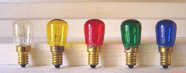

Caramba, caramba...por no decir otra cosa.
Está claro que eres un atrevido belenista, en vez de alguien que necesida ayuda. En todo caso, me gusta.
No se como decirte que lo que has diseñado no vale. Bien, corrijo, no sé si valdrá, porqué no has tenido en cuenta la segunda parte del tema. ¿Te acuerdas que lo dije? Pero como estás yendo tan rápido, te tengo que pedir de nuevo que frenes un poco y hablemos de esta segunda parte. Ha llegado su tiempo. Y te digo esto para que no gastes ni un duro más antes de tomar la 2ª decisión.
Verás, todo lo que hemos visto hasta ahora es la formación de un celaje con estrellas de FO. El celaje así compuesto permite ver por la noche , el cielo estrellado. Pero durante el día, es decir con el Belén iluminado, no se ve nada y el cielo está blanco. Desconozco dónde estará instalado el Belén para divagar sobre la iluminación exterior. Como verás en mi artículo, el celaje adquiere 4 tonalidades distintas según se trate de las cuatrp fases básicas de un ciclo día-noche.
Por tanto lo que debes plantearte ahora es si vas a poner o no un controlador de luces. Es decir un equipo que conecte a distintas bombillas de distintos colores, según estés en día-atardecer-noche o amanecer. Estas  bombillas son las que dan al celaje el color característico en estas cuatro fases del día, como habrás visto en el mencionado artículo. Allí se indican sus colorees y su posición, que acostumbra a ser delante, en un punto bajo, del celaje mirando hacia arriba. Lo que pasa es que debes plantearte todo esto desde el punto de vista práctico y económico, pues en este último aspecto puede salirte demasiado caro para tú Belén.
Como sería necesario mucha tinta para comentarte las consideraciones, voy a ver de indicarte algunas pistas; aunque después de lo visto no se si estoy hablando con un verdadero experto o realmente sabes poco de todo esto...porque decidido lo eres, está claro. Veamos:
  • Si el Belén está en un sitio muy iluminado, mal asunto para lucir la FO de día; no se verá. En este caso al Belén solo le podrías sacar partido de noche. Y a lo mejor esta es la posibilidad a tener en cuenta en tu caso.
  • Si eliges esta última posibilidad o el sitio no está es excesivamente iluminado, yo aún no me metería en un controlador, esta vez al menos, y pondría un pseudocontrolador, digamos un controlador de 2 fases, o algún artilugio similar como el identificado como C-40 en el artículo. Con él conseguirías tener un ciclo día-noche sencillo, pero suficiente para lucir tus estrellas. Si tienes a alguien que pueda ayudarte en cosas de electrónicas, muy simples, puede considerarse también el CEBEK identificado como C-41 . Claro que a lo mejor de esto entiendes tú…se tiene contigo cada sorpresa…
  • Ahí es donde podría entrar, como alternativa, tu aparato controlador de LEDs, quizás. No sé cómo es exactamente y si la luz que proyectan los pares de LEDs pueden iluminar una superficie tan amplia como tus celajes, o si su haz luminoso es muy concentrado y es como un rayo y por tanto no serviría.
  • Con independencia del tipo de control de luces, otra cosa a considerar es el volumen de las bombillas a utilizar, si fueras con el método de iluminación del celaje indicado en las páginas 4 y 5 del artículo. en tu caso deberías usar bombillas pequeñas, como las que adjunto en foto.
No puedo extenderme más esta noche, pero creo que te he puesto en guardia sobre el dibujo recibido que no tiene en cuenta nada de lo que acabo de contar, de la segunda parte del tema vaya,  y es que no has dejado espacio alguno entre las montañas y el celaje para las bombillas del celaje. A lo mejor con el aparato comprado de LEDs no sería tan necesario…se tiene que estudiar más.
Mañana continuamos, pero frena un poco por favor. Considera todo lo dicho y si puedes enviarme alguna foto de cómo lucen tus pares de LEDs , cuantos tienes y de qué colores, hablaríamos con más detalle específicamente.
Preveo que te va a quedar un Belén precioso, visto tu interés, pero no se puede correr tanto. De verdad te lo digo. Tampoco te contesto sobre dónde colocar el LED de la FO y qué tipo de FO comprar, pues la responsabilidad que me has otorgado me induce a frenar a mi mismo, y pensarlo con detalle. Ten en cuenta que la composición que has enviado esta vez, es muy distinta de la que te sugerí esquemáticamente y debo pensarlo con detalle. No quiero que gastes más de la cuenta por precipitarme.
Buenas noches.
(Bombillas celajes mini-10W-E14-R.png)
Adjuntos Bombillas celajes mini-10W-E14-R.png (83KB - 475 descargas)

Vamos a reempezar al revés. Por el principio otro vez, aunque parezca raro.
Marcos y FOs
Supongo que a estas alturas ya te habrás dado cuenta de que ¿por qué necesito empalmar los marcos con bisagras, que solo me incordiarán al guardarlos con sus FOs? Los 3 marcos deben guardarse independientemente uno del otro.
Los mazos de FO, cada uno por su lado, deben protegerse. En las fotos verás que, excepto por detrás del marco (foto página 10) no ves las FOs de cada marco (panel en mi texto), si no que están como dentro de un tubo (colores azul y negro, para más detalles). Recuerda que la FO es un cristal realmente, que aun que no se rompe si no doblándolo demasiado, no debe rascarse o arañarse. Mi sistema de protección consiste en poner el mazo de la FO dentro de un macarrón termorretrácti l, usado en electrónica para proteger el cableado. Es decir el identificado como C-52 en el catálogo. Uso este material porque no se me ha ocurrido otro que tenga  a mano y te remarco lo de termoretráctil, para que no se use esta propiedad en este caso. Nada de aplicarle un mechero como se hace en el cableado de empalmes para que se estreche, sino al contrario, bajo ningún concepto usar calor a su alrededor, pues podría dañar la FO. Si hay algún otro tipo de material tubular que pueda servir de funda y protección, que tú conozcas, pues adelante.
Este macarrón cubrirá el mazo de cada marco desde la salida de este último hasta las cercanías  de donde se junten los 3 mazos.
Efectivamente los 3  marcos con FO, deben guardarse individualmente, no digo yo con el procedimiento descrito en las páginas 10 y 11 del artículo, pero si debes ver cómo hacerlo de tal forma que marco y mazo colgante se mantengan solidarios, sin que las FOs tensen las perforaciones (tiren de ellas), ni que los FO sobresalientes del tablex se aplasten. El sistema de tapa fina por detrás del marco + tapa con trozos de listones separadores por delante, el sándwich que allí propongo, cumple estos requisitos; unido a un enrollado del mazo  de FO encima de una de las dos tapas, encintado sobre el macarrón correspondiente; nunca sobre la FO directamente.
Localización de la bombilla de LEDs.
En mi propuesta había sugerido ponerla debajo de la rampa de bajada de los RRMM. A la vista de tu último diseño, me inclinaría más por debajo de la rampa del palacio de Herodes o debajo del palacio. En todo debes decidirlo tú que ves mejor la situación. En todo caso debes tener en cuenta que el único requisito es que sea accesible, ya que el poquísimo espacio que ocupa y el hecho de no generar calor alguno, no impone ningún requisito de instalación. Ahora sí, en este caso, deberías obtener ante todo la dichosa bombilla de LEDs y así dispondrías del volumen a tener en cuenta. Remarco aquí que la bombillita de marras sea del tipo dicroico y si es posible de poco ángulo de haz (esto es último es para perfeccionismo, pero existir existen y no son caras); vamos del tipo del de la figura que adjunto. Que el conector sea GU10 (a bayoneta, directamente a 220V) o de rosca normal o pequeña, es de lo menos importante; aunque deberás empalmarlo con un portalámparas del tipo de bombilla que adquieras.

…enviarme alguna foto de cómo lucen tus pares de LEDs , cuantos tienes y de qué colores, hablaríamos con más detalle específicamente…
PD/ El número raro en la referencia del fichero adjiunto, es su precio, 3€.
Y el otro némero raro, es el ángulo del haz de luz, 15º.
Modificado por Geni 26/8/2013 18:41
(LED-1,3W-GU10-21_leds-33â‚-haz de 155Â.jpg)
