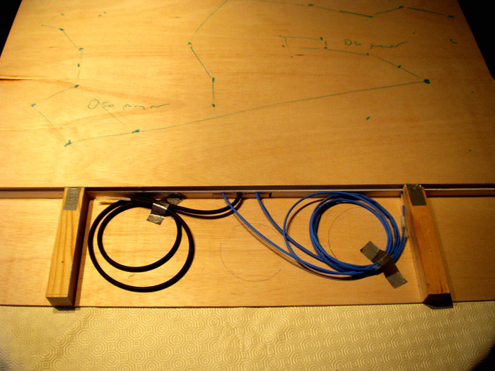

Por cierto, un ejemplo de la sujeción de la FO a la salida del marco, propuesta en el post de esta mañana, para evitar que la FO se deteriore y se combe más de lo admitido por el material, la puedes ver en la foto adjunta. En este caso prolongé una de las dos tapas del sandwich, para dejar reposar allí la FO enrollada y dentro de su macarrón.
(Sujeciiin FO para almacenaje.jpg)
Adjuntos Sujeciiin FO para almacenaje.jpg (135KB - 331 descargas)

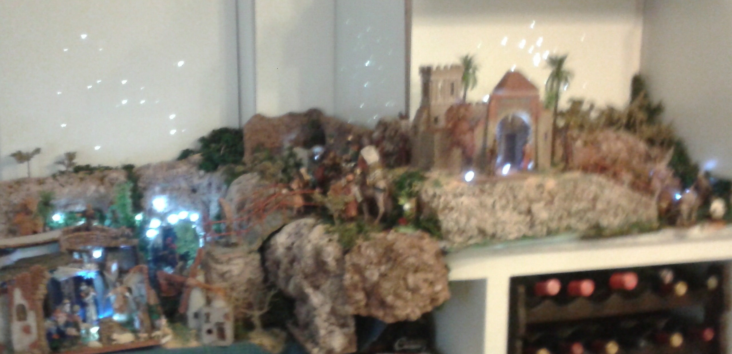

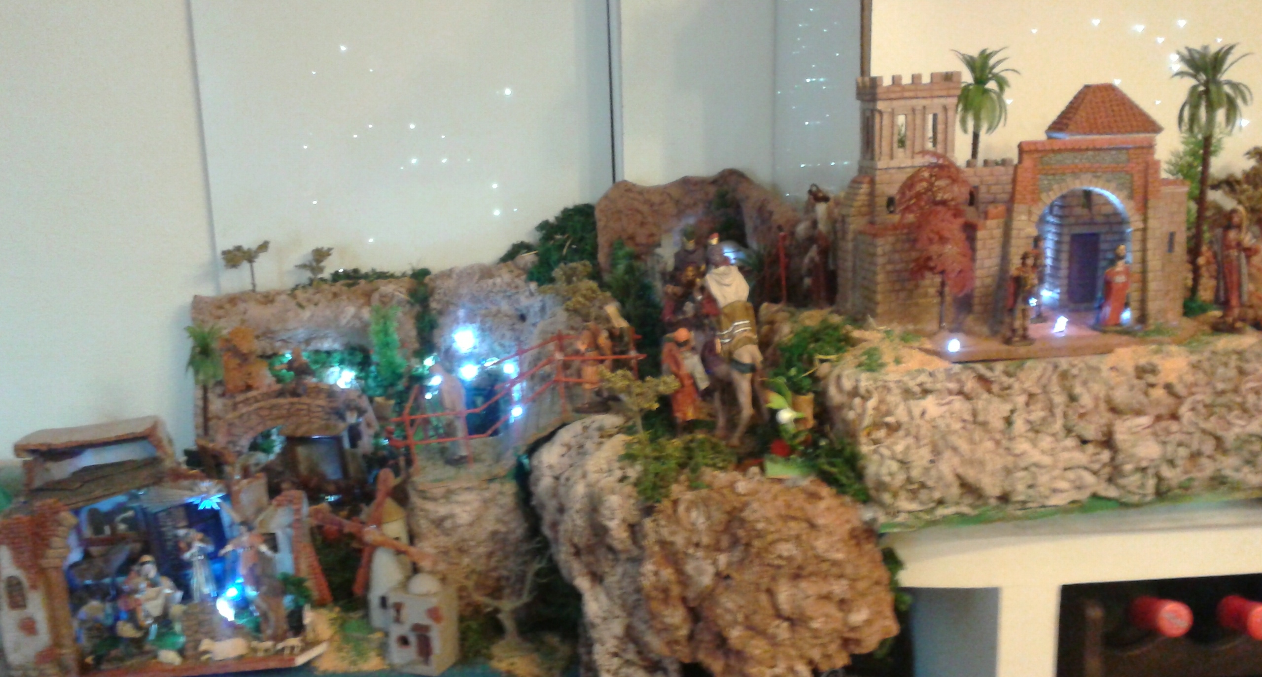

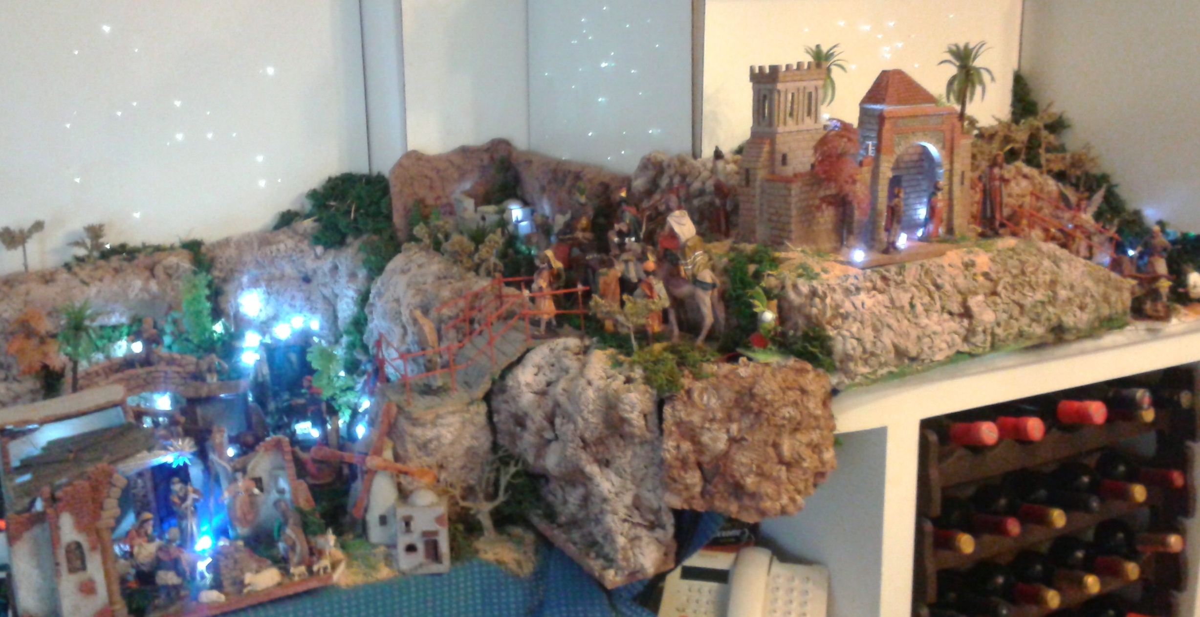

Hola Eugenio: La verdad es que soy un maleducado y también un desagradecido; y no porque lo puedas pensar tu, sino porque lo digo yo, perdóname, te ruego que me disculpes.
Hoy dia 20 de Julio de 2014 he querido entrar en el foro de Belenismo y no he podido, por muchos esfuerzos que he hecho para lograrlo no ha sido posible, me han dado nuevas claves y nada no he tenido suerte, por el momento . Pero si que he podido entrar como INVITADO y dirigirme a mi antiguo post "Solicito ayuda para crear mi CELAJE" para recordar lo mucho que me ayudastes en el tema solicitado por mi. Leo tu toquecito de atención hacia mi persona, con toda la razón del mundo y me pongo a intentar arreglar el entuerto, que creo que no tiene arreglo, por mucho que yo quiera justificarme.
Te envío varias fotografías por correo electronico, que aunque no son muy buenas, te pueden dar idea del resultado, yo soy muy critico conmigo mismo y veo muchos fallos, que tendré que arreglar este año, pero a mis nietos les encanto el resultado final del montaje de mi Belén y eso para mi fue muy gratificante.
Este año tendré que completar el celaje y mejorarlo en todo lo que pueda.
Un saludo y un abrazo muy fuerte. Luis.
(20131208_122358.jpg)
(20131208_130042.jpg)
(20131208_130104.jpg)
(20131208_130118.jpg)
Adjuntos 20131208_122358.jpg (456KB - 230 descargas)
Adjuntos 20131208_130042.jpg (745KB - 207 descargas)
Adjuntos 20131208_130104.jpg (499KB - 198 descargas)
Adjuntos 20131208_130118.jpg (954KB - 193 descargas)
A maketero le gusta esto.

Cuando puedas, porfa, envíame fotos del conjunto soporte de la fibra óptica.
Y si se trata de mejorar algo y puedo ayudarte, ahi me tienes como siempre.
