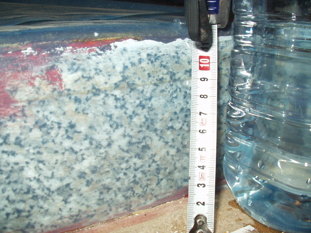

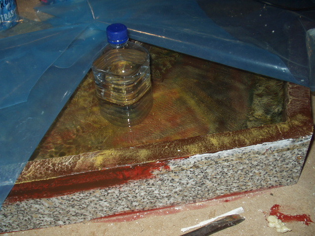

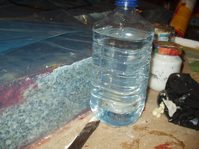

Te diré que a mí al principio me pasaba lo mismo he probado de todo tela asfáltica
Canaletas y de todo te diré que lo que pongo últimamente es pintura antigotera
TKROM meva estupendamente también he puesto y funciona es el cause del rió
Un plástico grueso y cubierto con cemento y arena este suelo ponerlo casi siempre
Excepto en los dos últimos años por que tengo peces vivos en el rió y al ser el fondo mayor el cemento hacia efecto capilacion y manchaba todo el cause del rió sin embargo
Con la pintura nada de nada
si tienes dudas te digo como ha todos llama por telefono y te lo explico para mi es mas facil el telefono que el teclado
Curro
