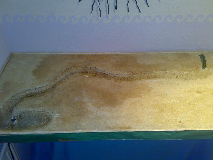

Buenas, el motivo de mi Post es para explicaros como he hecho yo mi rio, sin plasticos ni maderas. Quizas haya hecho una aberracion, pero os puedo asegurar que no solo queda bonito si no que funciona a las mil maravillas.
El rio esta echo con una plancha del material que se utiliza para forrar techos en los trasteros y evitar humedades (perdonadme pero no recuerdo el nombre). Creo que es porexpan duro. Es una especie de espuma compacta e impermeable. A la misma le he hecho el cauce con un soldador a baja potencia, aunque se podia haber echo con otras cosas. Una vez hecho el cauce, lo he pintado con pintura impermeable y antes de que secase le he hechado arena de rio, con lo que sin ponerle nada ya tengo un paisaje hecho, con un rio corriendo. Quizas no sea una forma muy ortodoxa de hacer un rio, simplemente se nos ocurrio y os puedo asegurar que no cala y que el efecto sin ninguna decoracion ya es bastante bueno, ahora estoy mirando para hacer una cascada.

La ventaja de este rio es que no utilicé plasticos , ni tiene plieges, ni necesita pintura (va directamente con arena de rio), es rapido, sencillo y muy seguro frente a las fugas.
El problema es que si excede de mas de una plancha de porexpan ya no se que problemas tendria respecto a fugas(el mio solo mide 1 metro), y que su cauce es pequeño, ya que la profundidad del porexpan es de 4 cm.

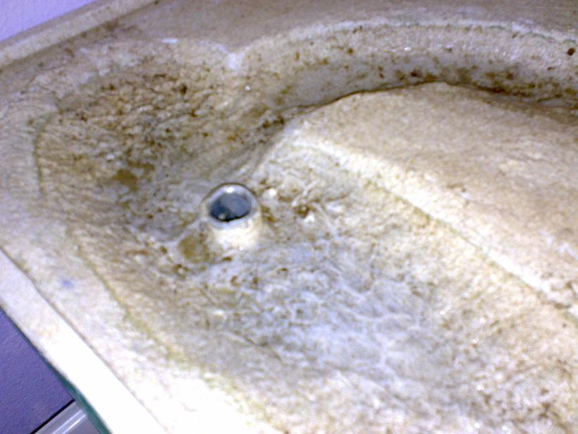

Ahhh, y que no se me olvide, tiene un lago (pequeño, de unos 15 cm X 10 cm y 3 cm de profundidad), con su playa y todo. El desbordamiento del lago lo hice mediante un tubo colocado en el centro del mismo, bajo un puente, de tal manera que el agua corre hasta el lago y cuela hacia abajo pero sin que se vea.

Esta es la unica foto que tengo, cuando lo monte este año, podre hacerle mas.
Espero que al menos os de una idea, de como esta hecho.

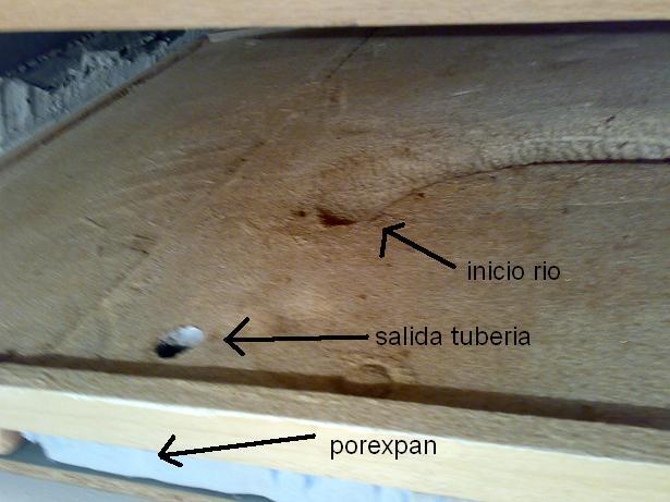

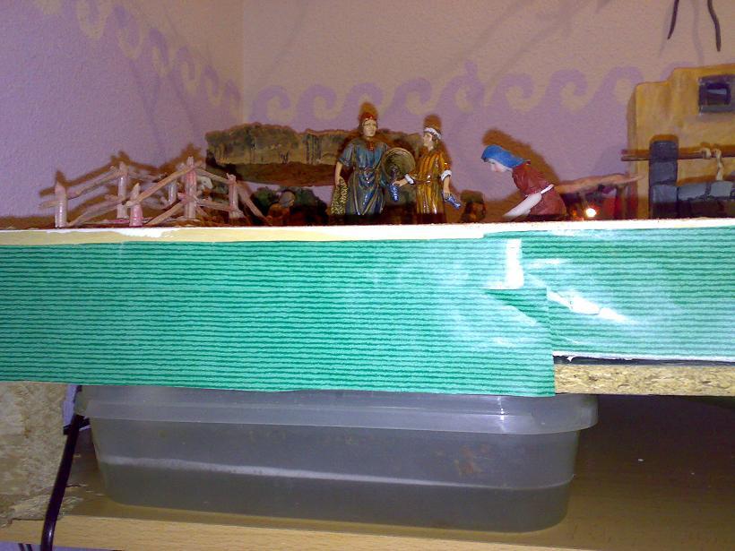

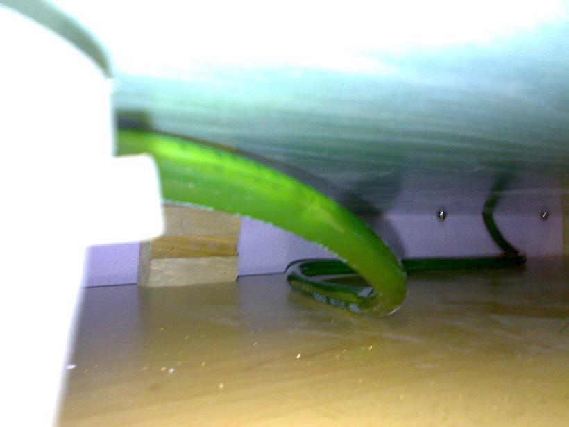

lo prometido hace un año es deuda, aqui estan las fotos del rio.

si, utiliizo una bomba de pecera, la encuentras por 10 o 15 Euros, y no hace falta que tenga mucha fuerza, de hecho, la mia tiene un regulador de potencia, y la tengo bajita, por que la primera vez que la puse, eso parecia los rapidos de cualquier rio, mas que un tranquilo arroyo.
La bomba va colocada con dos ventosas, dentro del recipiente con el agua, y por el tubo envia el agua directo hacia el nacimiento del rio.

Se me ovido decirte que para que el agua del lago tenga altura, hay que ponerle un tubo como se ve en la foto hasta el punto donde ya no queremos que suba mas el agua, a partir de ahi empezara a colarse por el interior del tubo, evidentemente la altura sera siempre un poco menos que el borde, ya que si no el agua rebosaria antes por los lados que por el tubo.

No se que tipo de bomba usaras, yo con la mia de pecera me da fuerza mas que de sobra, a lo mejor el problema es el desnivel o la distancia de tu tubo, o la capacidad de tu recipiente, para que te hagas una idea, en mi belen el desnivel es poco, unos 15 cm, y la distancia del tubo aproximadamente es de un metro. Pero no tiene tubo para coger aire ni nada.
Lo que tienes que tener en cuenta, es que estas bombas han de estar siempre sumergidas, ya que si no se pueden romper, y cogen aire, entonces, al funcionar la bomba, parte del agua se encontrara en el cauce del rio y en el tubo, con lo que tu recipiente debe de ser lo suficientemente grande, para que aunque lo pongas en funcionamiento y el nivel del agua baje, no se quede nunca sin agua la bomba.
