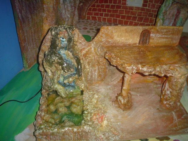

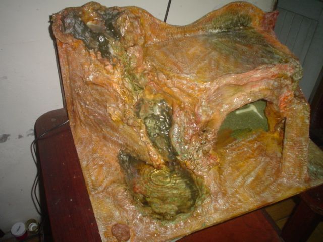

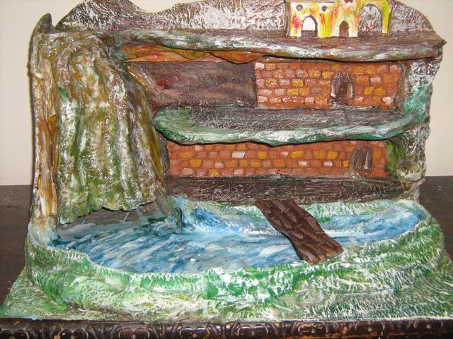

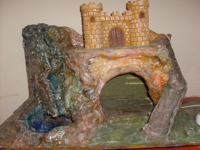

Espero ayudarte, porque trabajo mucha con resina,aplica una capa de resina con ylc20, carbonato y talco industrial, mesclas la resina con los talcos hasta formar una pasta un poco diluida, luego aplicas los catalizadores que son el cobalto y meck peroxido, tienes unos 10 minutos para aplicarlos antes de que se frague.
Aplica capas con un pincel, unas 4 capas despues pintas el rio y los bordes y por ultimo aplicas dos manos de pintura poliuretano y te queda listo el rio para echar el agua.
Como vivo en Colombia no se si los talcos y catalizadores reciben otros nombres en otros países.
Anexo unas fotos de trabajos con esta tecnica
cordial abraso GATO
