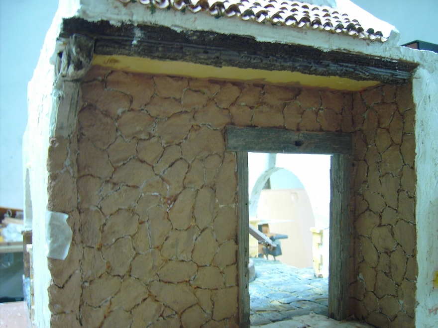

No me refería concretamente a esta fachada, (aunque me alegro que me lo aclararas, por que más tarde te lo iva a preguntar), es el recubrimiento blanco.
Y en cuanto a las tejas... las mias miden 3 de ancho X 3 de largo X 2 de ancho final. Pero tu como las cortas????????, por que ami no me quedan .... ni parecidas. Ademas tienen por todos los lado la misma anchura, (por lo menos eso me parece). Y chiquillo ... que rapido eres con las fotos. , cosa que verdaderamente es de agradecer. Lo dicho graaaaaaaaaaacias.

Muy muy bien, espero verlo terminado, yo creo que el primer suelo estaba bien, lo menos la técnica, pero las losas si te digo la verdad eran demasiado pequeñas, tenías que haber hecho más variedad de tamaños y un poco más de textura, si era el color, le podrías simplemente cambiado el color, pero has cometido un fallo muy gordo, ese es enlosarlo encima, ya que esas lositas redondeadas dan mucho trabajo, las pordrías haber arrancado con una espátula y haberlas usado en otra construcción, pero de momento decirte que me está gustando bastante,

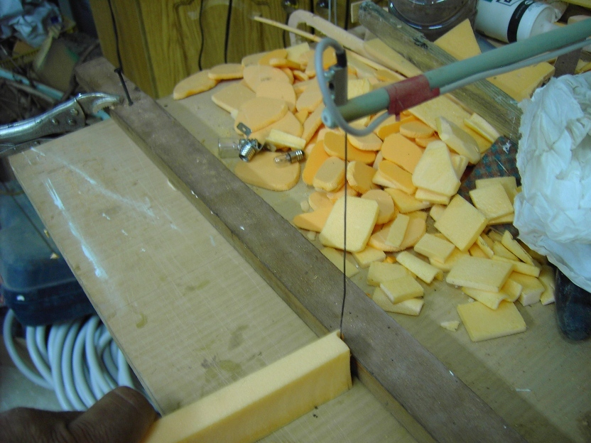

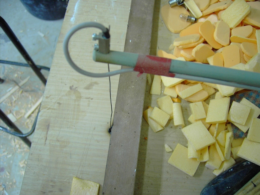

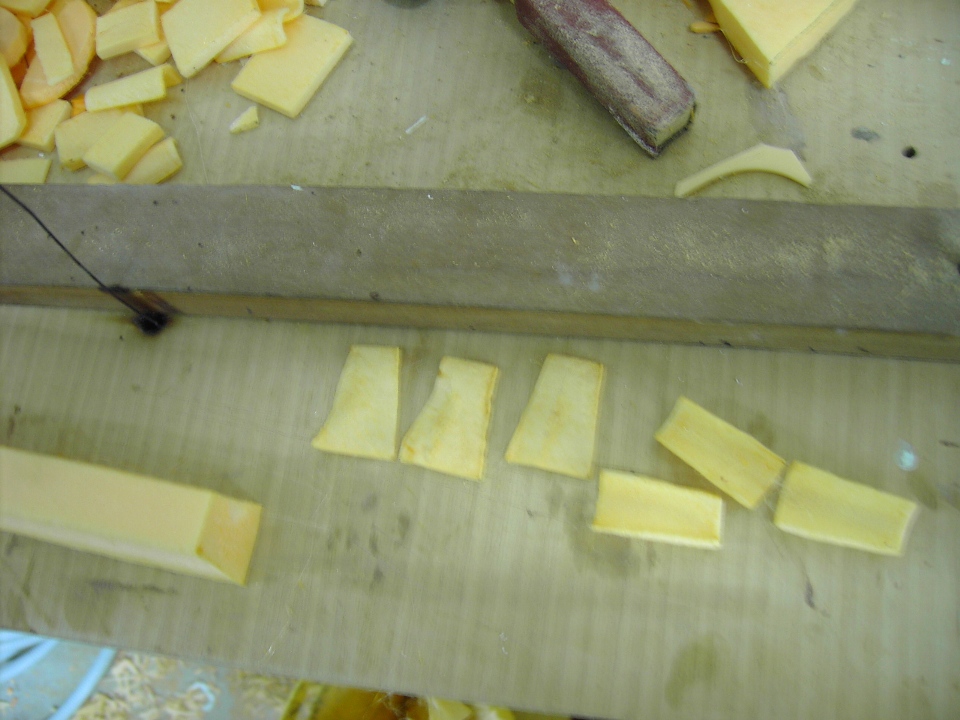

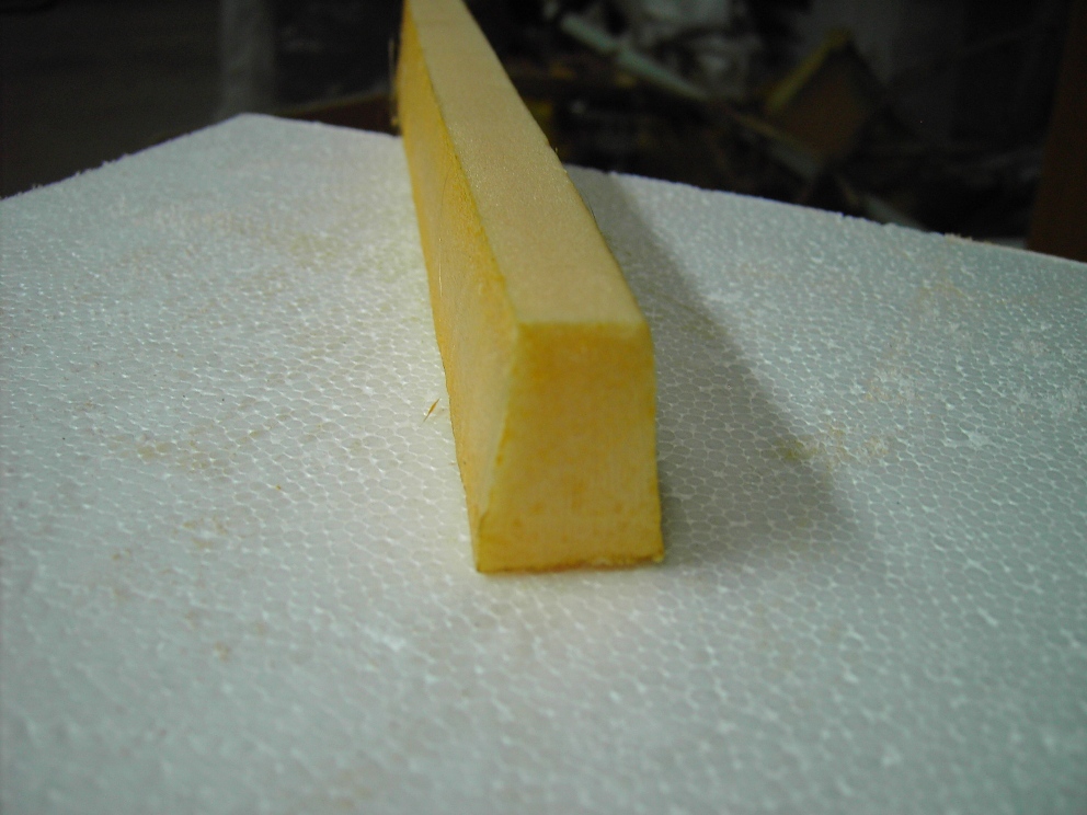

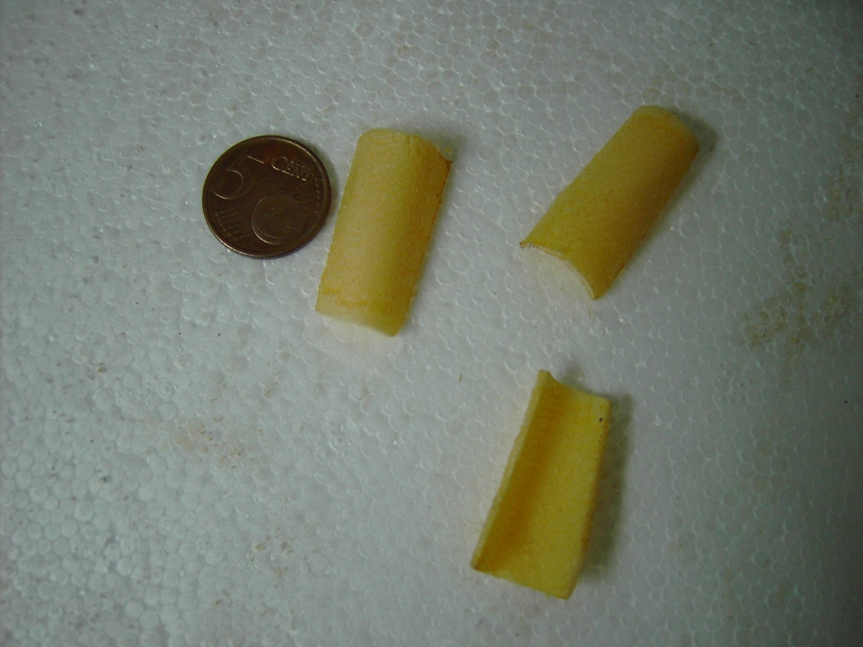

Mijita, las tejas que hago yo miden 3 cm. de largo por 2 cm. en la parte ancha del cono y 1´5 cm. en la parte estrecha. Una vez preparado el trozo de porex en forma cónica lo boy troceando con una cortadora de porex casera y seguidamente las doblo o doy forma con un lápiz o el mango de un pincel, tengo que decir que esta técnica de las tejas la he copiado de Galtxa, al que mando un saludo.
(PICT1127.JPG)
(PICT1128.JPG)
(PICT1129.JPG)
(PICT1130.JPG)
Adjuntos PICT1127.JPG (242KB - 161 descargas)
Adjuntos PICT1128.JPG (231KB - 139 descargas)
Adjuntos PICT1129.JPG (239KB - 161 descargas)
Adjuntos PICT1130.JPG (244KB - 128 descargas)

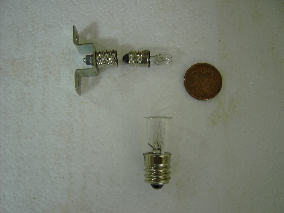

Mijita, la iluminación que yo pondría sería, en la parte más visible un aplique, ya sabes, de aquellos de marras, de la dichosa poxilina, y como esa iluminación no será suficiente, pues en la parte delantera del tejado donde no se pueda ver como tú bien dices, pondría alguna bombillita de pocos watios para destacar un poco más el lugar.
Un abrazo.
(PICT1125.JPG)
Adjuntos PICT1125.JPG (225KB - 140 descargas)

Amigo Cuco, en absoluto me ha molestado tu comentario, faltaría más, no se exactamente donde está el fallo del primer enlosado, pero no me gustó, hice varias pruebas y nada, pensé que lo más rápido sería cambiar el sistema y así lo hice, y de momento me gusta más como queda ahora.
Cuco, intenté quitar el primer suelo, pero estába pegado con cola de parket y se rompían todas las losas y además quedaba el suelo muy irregular para pegar las otras, es por eso que decidí ponerlo encima, ¿vale chaval?

Ahm ok, perfecto, por cierto, de cuanto voltios es la bombilla superior?
3949
23/7/2007 07:53
Cuco, la lámpara superior es de 230V - 5W y la pequeña 230V - 2W.

Mijita, las lámparas van directamente a la red. (230V)
Cuco, no se calientan, es decir, las puedes coger con la mano estando encendidas.

Ah Mijita,se me olvidaba decirte que yo tampoco tengo cortadora, pero con el cuter las tejas se hacen de maravilla.Solo tienes que cortar una tira de porex ( como la que pone Jose en la foto) y de ella sacas un montón de tejas.No cortes el porex muy grueso ( más bien fino) para que puedan doblar bien en un lapiz o palo y quedar con la forma bien definida.

Cuco, son lámparas de señalización para mecanismos eléctricos, se pueden encontrar en tiendas especializadas o almacenes de material eléctrico, pero tú no pases pena, pues cuando quieras nos vemos y te doy yo unas cuantas de cada clase.
