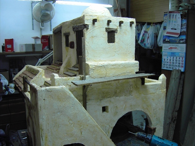

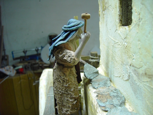

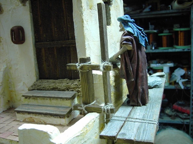

Otro avance más.

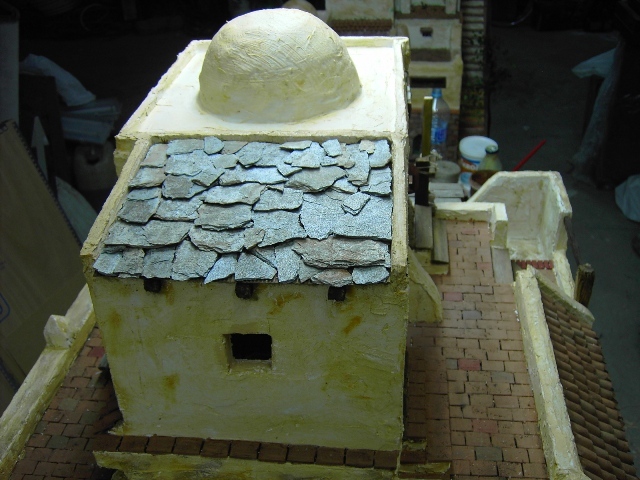

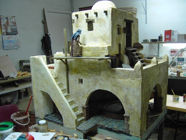

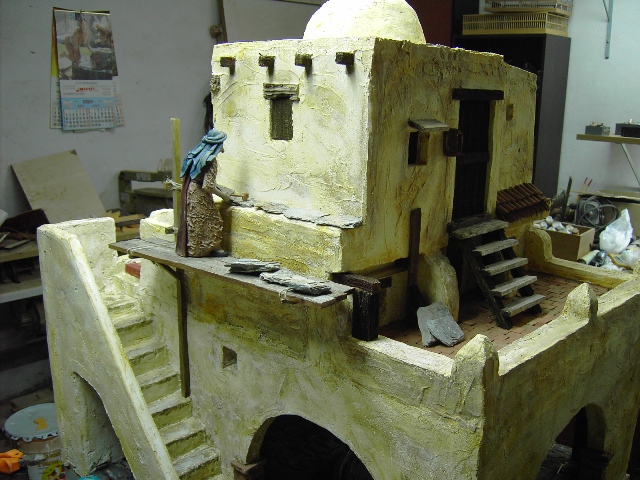

Bueno, ya tengo el andamio amarrado y el albañil reparando la casa, va quedando bastante menos.

Le pagarás el festivo al albañil ¿no?Porque ya te veo yo ahí esclavizando al pobre hombre.......¡¡Ay ,como quisiera yo tener esa habilidad que a muchos os sobra para dar " vida " a un simple trozo de barro con cara de susto!! ( la verdad es que no tiene mucha cara de susto)

Lo que si te comento es que podias haber hecho un paso a paso del obrero albañil con movimiento, que al igual Iñigo, te dice lo mismo, por que chico... no veas como te quedó. Que andamio más logrado, es que tienes una imaginación, infinita.

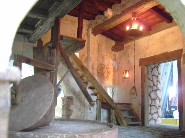

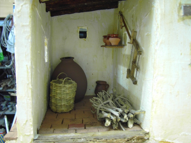

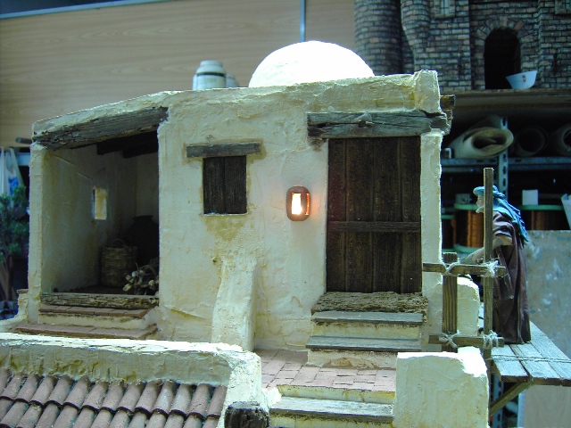

Pongo una foto del calendario para erradicar suspicacias y alguna más del alumbrado terminado.
(Almanaque actualizado.JPG)
(Tejado de pizarra.JPG)
(Farol de porex fachada.JPG)
(IluminaciiÃn interior.JPG)
(IluminaciiÃn interior2.JPG)

Y en cuanto a la iluminación... veo que es lo ultimo que pones, y el cableado??? por donde lo pones si esa todo practicamente terminado.
El tajado de pizarra, es una preciosidad, ademas de bien terminado y con la escala perfecta.

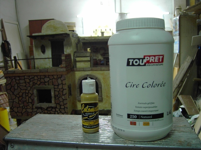

¿Qué color le pones a las edificaciones al final, para que te quede de ese color amarillento?
Y la ultima pregunta es... ¿qué medidas tiene la almanzara? (es algo que me está intrigando desde hace tiempo, pero he preferido esperar a que lo terminases)¿porqué lo has terminado, no?.
Un abrazo, y lo dicho (ya sabes).
3949
19/8/2007 20:08

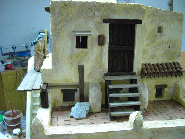

Hola Mijita, ya echaba yo de menos tus preguntas, jeje. El alumbrado lo dejo preparado conforme voy haciendo la construcción.
El color que doy es cera incolora con una pizca de amarillo oxido, pero antes de aplicarla, en sitios donde el enlucido de escayola ha quedado mas rugoso, le doy con nogalina muy diluida untando el lugar elegido con una pincelada y seguidamente se frota con un trapo para remarcar las oquedades de la pared, seguidamente aplicamos la mezcla de cera con amarillo, -yo aplico la mezcla con brocha pero se puede hacer con un trapo o con esponja- si en algún tramo de pared quieres resaltar más el amarillo le das un poco de este color con la brocha frotándolo un poco y listo.
El edificio mide: 80 cm., en cuadrado por 95 cm., de altura.
La edificación en sí, está terminada, pero es posible ir retocando algunas cosillas sobre la marcha, como estoy haciendo con el trastero, pero en fin, cosas sin importancia.
Espero lo entiendas todo, un abrazo.

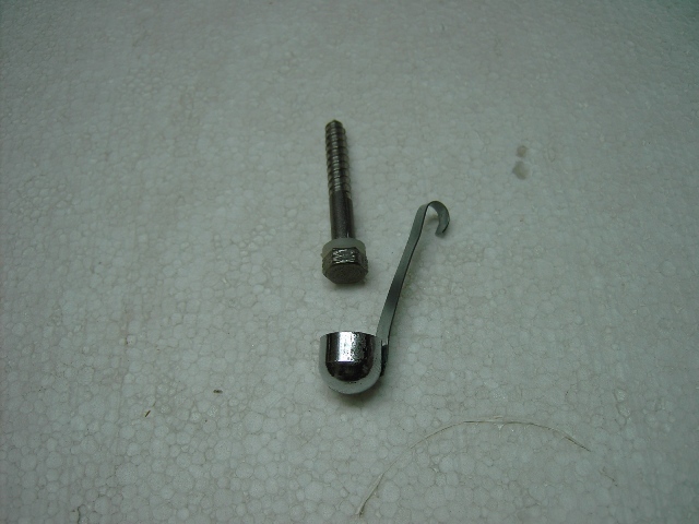

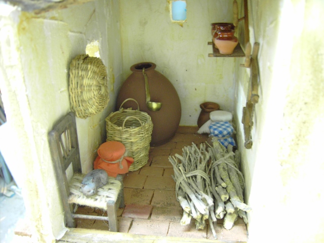

Pues sí que lo entiendo, pero... servirá la cera para manualidades (es la que le doy a algunas figuras), y otra cosilla... ese pedazo de silla... la hicistes tú?, porque los tarros con la tela, si que las conozco, y... la tinaja del fondo con su cucharón, también es de tu cosecha???????
Encuanto a las medidas, SON ENORMES , te aseguro que en mi lugar de trabajo no las podria meter,(cocina) de todas formas , me encanta tu trabajo aunque yo no pueda tenerlas:( .
Modificado por mijita 19/8/2007 21:54
3949
20/8/2007 00:20
Mijita, la cera no se si te puede servir para tus manualidades, te puedo decir que es de uso exclusivo para decoración de paredes. La silla que ves en la foto es comprada, pero no es nada difícil hacerlas, yo tengo varias hechas por mí pero un poco más grandes, o sea, para el tamaño de figuras que yo uso.

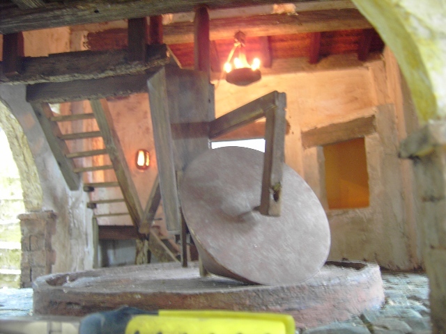

Increíble David, el interior de la almazara qiene unos tonos preciosos, increible, parece un rincón real, todo un logro David, como te he dicho, tu siempre sabes combinar los detalles mejor que nadie.
Un saludo!!!
1283
Orihuela
20/8/2007 17:50
Le doy la razon al cuco, las fotos del interior dan una sensacion de realidad poco frecuentes, enhorabuena.
3949
20/8/2007 23:02
Muchas gracias por vuestros comentarios, pero es que la máquina de fotos es bastante buena, jeje.
Lo que pasa Manuel es que en la mayoría de casos -a excepción de los dioramas- casi nunca nos preocupamos por los interiores siempre buscamos la sensación a primera vista, o sea, buena fachada, pero los interiores también tienen su encanto.
Saludos cordiales.

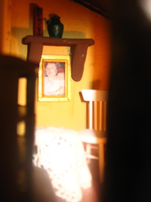

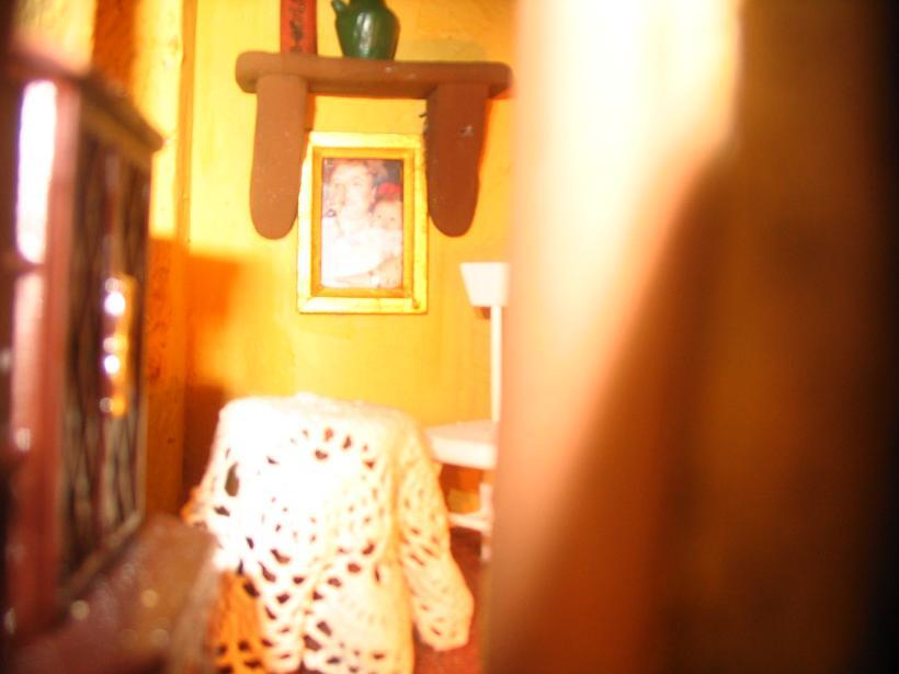

Yo también participo de la idea de que los interiores tengan su propio encanto y he puesto mi granito de arena en mi " hotelito rural" ( como le llama Artesana)a mi casa rural.Siento que mi máquina de fotos no sea tan buena como la de Jose David ,aunque no sé si atribuirle la falta de claridad de imagen a la mismisima fotógrafa je,je
(interior casa rural.JPG)
(interior casa rural1.JPG)
(interior y anacronismo casa rural.JPG)
Adjuntos interior casa rural.JPG (39KB - 133 descargas)
Adjuntos interior casa rural1.JPG (29KB - 139 descargas)
Adjuntos interior y anacronismo casa rural.JPG (103KB - 148 descargas)
3949
21/8/2007 16:33
Perdona Mijita, se me pasó la tinaja, está hecha con una botella de agua grande, la idea no es mía, se la vi hecha a Torresol en su belén y no pude contener la tentación de hacerlas yo, jeje.
Conchi, me gusta mucho ese interior de tu casa rural, aunque la idea de poner una foto es un poco fuerte, pero si a ti te gusta vendita sea, sin embargo esa mesita con el mantel de ganchillo está de dulce, jeje, debe de ser un encanto vivir allí.

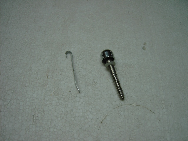

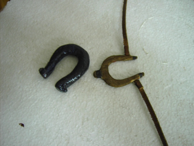

Hola Mijita, no me pasas una, eh, jejeje, mira, el cacillo que hay colgado en la tinaja es comprado en un puesto de miniaturas, pero yo los hago con unos tornillos de sujeción para inodoros de la marca Roca, -y perdón por decir marcas, pero es que tienen que ser esos- estos herrajes van provistos de un embellecedor para tapar la cabeza hexagonal del tornillo, pues bien, quitamos el embellecedor, cortamos un trocito de chapa fina que tengamos por ahí y le damos la forma del mango, uniendo este al mencionado embellecedor con soldadura de estaño o bien pegado con pegamento fuerte, también -para sujetarlo- podemos hacer un pequeño taladro en la base del mango y en el cazo y poner un remache de cobre.
Bueno, te pongo una foto para que veas el tornillo.
Un abrazo.

Ala.....¿ya estás contenta Mijiita? ¡Pero mira que nos ha salido caprichosona! Joo,pués yo también he quedado aluciná con el cacico en cuestión ¿ de un tornillo de la marca "piedra dura"? ¡pero donde vamos a llegar!.No sigas sacando inventos que vas a terminar en los guines.Bueno sí,sigue sacando ( ayyy,si es que no sé lo que quiero...)Es que mientras más saques más trabajo me dás porque todo lo quiero hacer ¡¡rediela!!

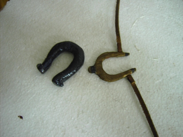

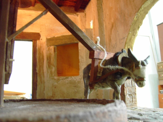

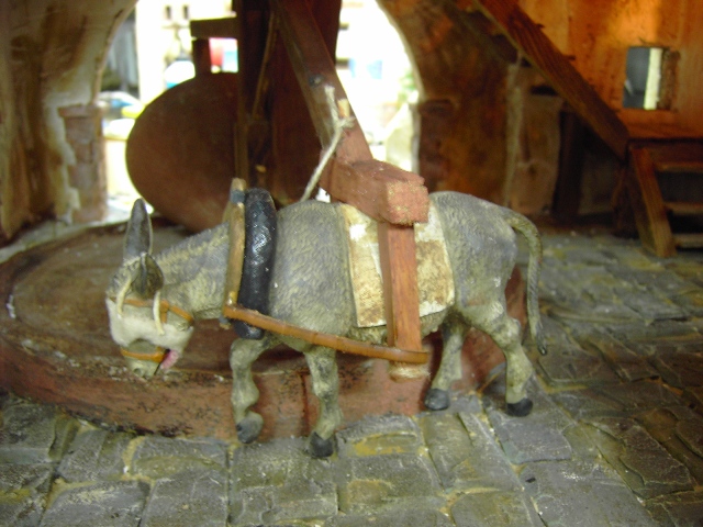

He preparado unos aparejos de tiro para la burra de la almazara, o sea, los tirantes, el horcate y el collerón.
