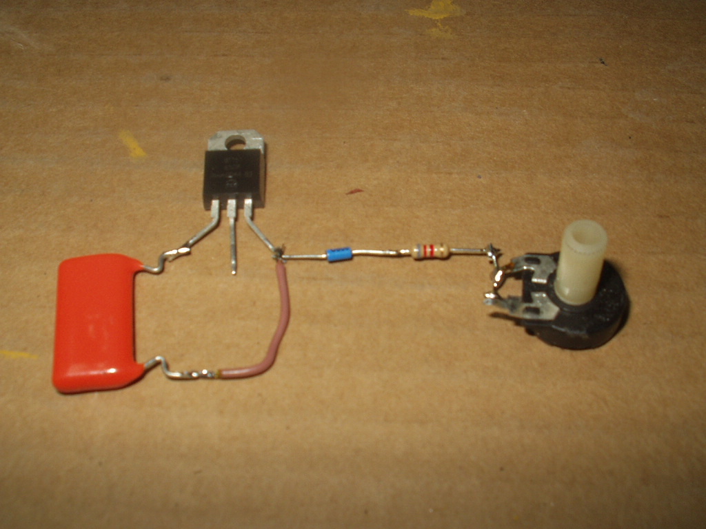

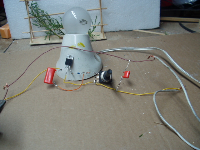

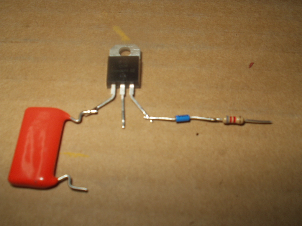

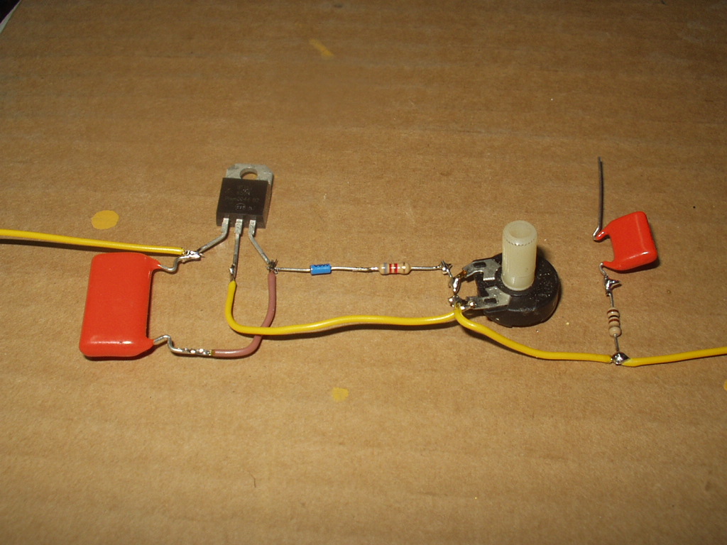

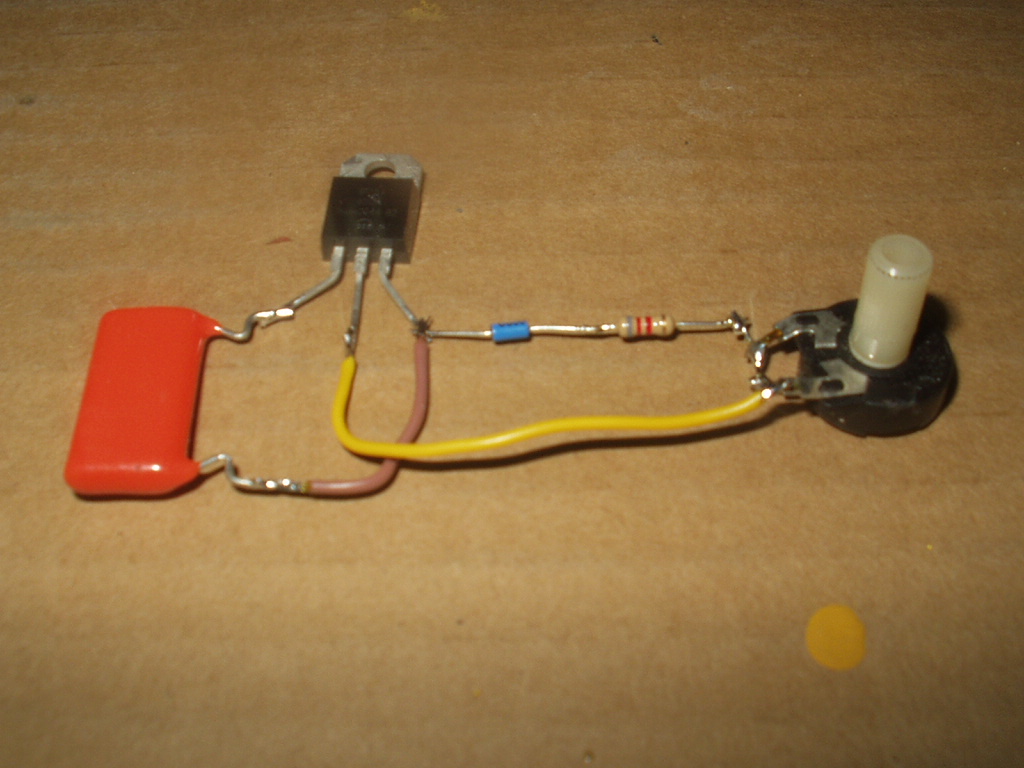

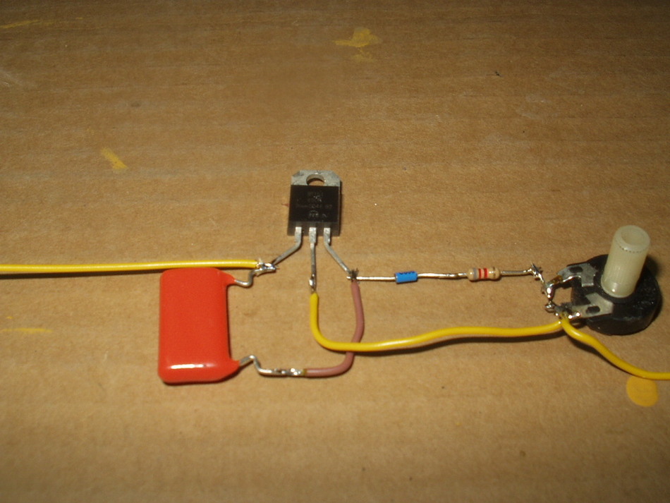

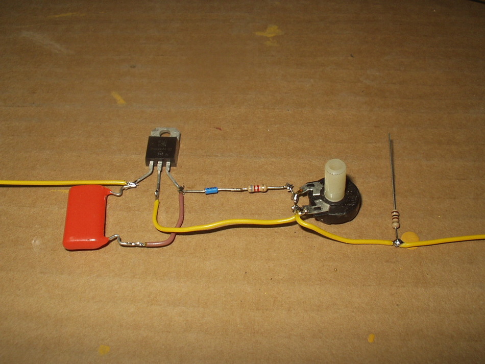

Este otro montaje es tambien barato y facil yo lo utilizo para muchas cosas para regular la temperatura del soldador cuando se talla el porexpan para regular la cortadora de porex
tambien se puede utilizar para dar mas omenos intensidad alas casas etc etc

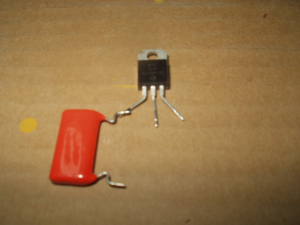

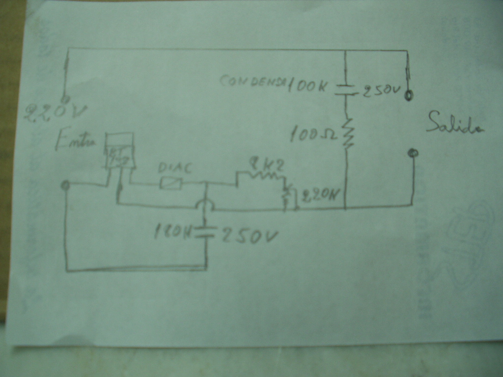

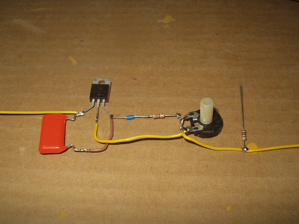

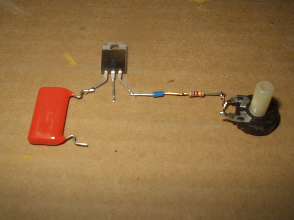

foto 1 triac BT 137 - BT 138 - BT139 etc y Condensador 180 K 400V

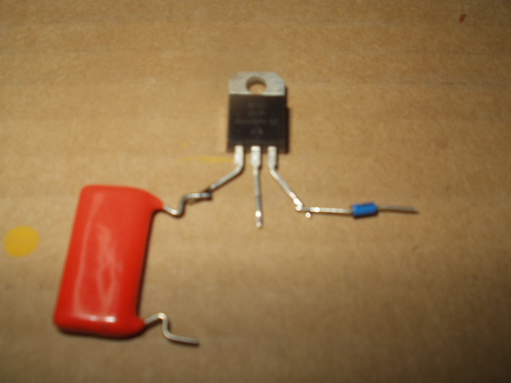

foto 2 triac condensador y diac
foto 3 triac condensador diac y resistecia 8K2 omios
foto 4 triac condensador diac resistencia y potenciometro 220k omios
foto 5 triac condensador diac resistencia y potenciometro y coneccion entre condensador y diac
foto 6 triac condensador diac resistencia y potenciometro y coneccion entre condensador diac y potenciometro
foto 7 triac condensador diac resistencia y potenciometro y coneccion entre condensador diac potenciometro y cable de salida
foto 8 triac condensador diac resistencia y potenciometro y coneccion entre condensador diac potenciometro cable de salida y resistencia 100 omios
foto 9 triac condensador diac resistencia y potenciometro y coneccion entre condensador diac potenciometro cable de salida resistencia 100 omios y condensador 100 k
foto 10 triac condensador diac resistencia y potenciometro y coneccion entre condensador diac potenciometro cable de salida resistencia 100 omios y condensador 100 k y coneccion entre la entrada y la salida cable
foto 11 esquema
asi le explico las cosas alos chiquillos cuando quieren montar algo naturalmente sin fotos en vivo y en directo

(Regulador C.A.11.JPG)
Adjuntos Regulador C.A.01.JPG (198KB - 1135 descargas)
Adjuntos Regulador C.A.02.JPG (202KB - 600 descargas)
Adjuntos Regulador C.A.03.JPG (195KB - 480 descargas)
Adjuntos Regulador C.A.04.JPG (203KB - 473 descargas)
Adjuntos Regulador C.A.05.JPG (200KB - 483 descargas)
Adjuntos Regulador C.A.06.JPG (204KB - 1020 descargas)
Adjuntos Regulador C.A.07.JPG (212KB - 497 descargas)
Adjuntos Regulador C.A.08.JPG (221KB - 570 descargas)
Adjuntos Regulador C.A.09.JPG (224KB - 1074 descargas)
Adjuntos Regulador C.A.10.JPG (224KB - 540 descargas)
Adjuntos Regulador C.A.11.JPG (208KB - 853 descargas)

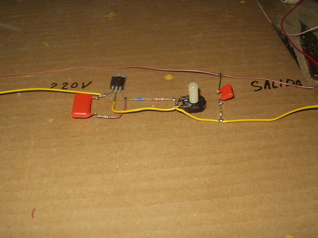

He montado el circuito y no funciona. Alguna resistencia sale ardiendo¿? Me dicen los entendidos que hace falta conocer la potencia de las resistencias. ¿Es así? Saludos eléctricos
14700 Palma del Rio CORDOBA
hola jose joaquin

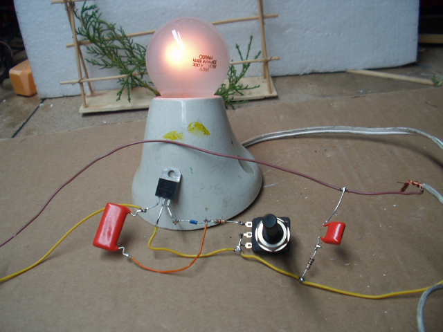

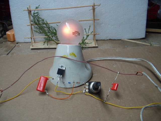

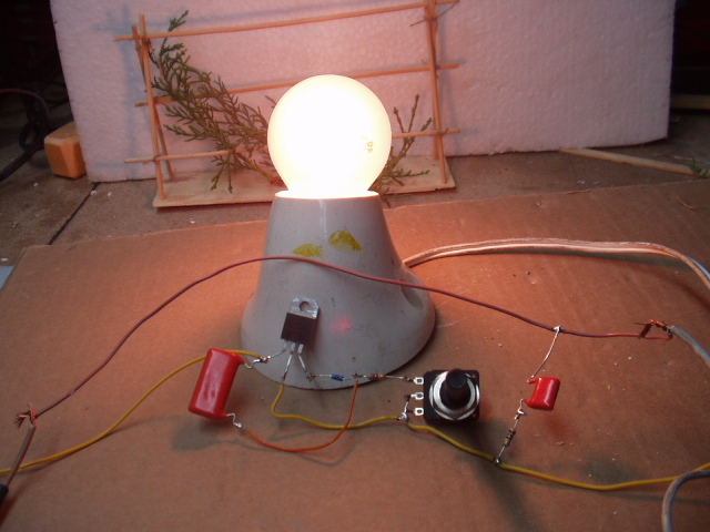

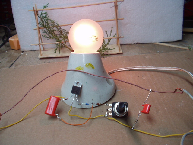

te dire que acabo demontar uno y funcina perfectamente creo que tienes algo mal montado por que no me envias una foto del montaje para ver que haces mal las resistensias son de medio watio pero ese no es el problema seguro voy ha montar otro tipo de potenciometro para que veas mas claras las conecciones

¡Ya funciona! Curro he revisado las cuatro conexiones y no hay nada anormal a tu esquema. ¿Dónde estaba el problema? Pues después de quemar una segunda resistencia y ponerlas como indicastes de medio watio resulta que el condensador de 180k 400V yo lo ponía de 250 V porque me comentaron en el establecimiento que era indiferente. Por cierto,el sistema tiene poca sensibilidad, es decir no se puede graduar con mucho recorrido al menos la lámpara que yo he probado. HaY mucho giro en el potenciómetro muerto(o apagado o plenamente encendido). Gracias de nuevo

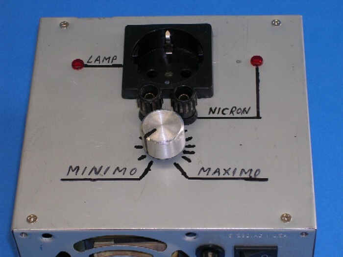

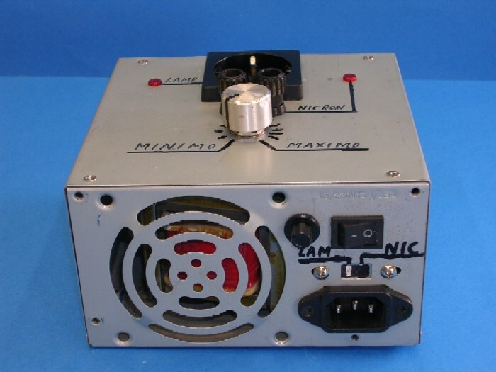

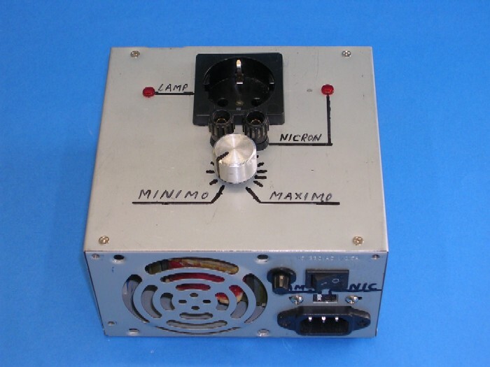

Expongo 3 fotos de un Regulador de Corriente Alterna.
Todo ha sido realizado y montado por CURROMARCHENA.
En la caja va incluida las siguientes prestaciones:
  • Dos enchufe para clavijas, para conectar el alambre de NICRON y poderlo utilizar para cortar el porexpán, con su correspondiente transformador.
  • Una base de enchufe para conectar lámpara, soldador, taladro…
  • Un interruptor general.
  • Un potenciómetro que regula lámpara, soldador, taladro, alambre de NICRON…
  • Un piloto rojo que indica el funcionamiento de lámpara, soldador, taladro…
  • Un piloto rojo que indica el funcionamiento del alambre de NICRON.
  • Un portafusible.
  • Un interruptor con dos posiciones:
    - Una posición para cuando se vaya a utilizar, lámpara, soldador, taladro…
    - Otra posición para cuando se vaya a utilizar el alambre de NICRON.
Curro, mi felicitación por el excelente trabajo realizado.
