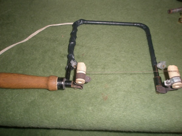

me puedes explicar eso de con una pila de petaca y un arco de marqueteria se hacen milagros
apotejoe - 8/1/2012 17:35 me puedes explicar eso de con una pila de petaca y un arco de marqueteria se hacen milagros
Mira en los post sobre cortadora de porex, allí tendrás toda la información a tu pregunta
PD.: Es hacer una cortadora de porex con el arco de una sierra de marquetería http://foro.belenismo.net/forums/thread-view.asp?tid=9196&start...
