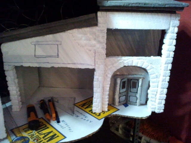

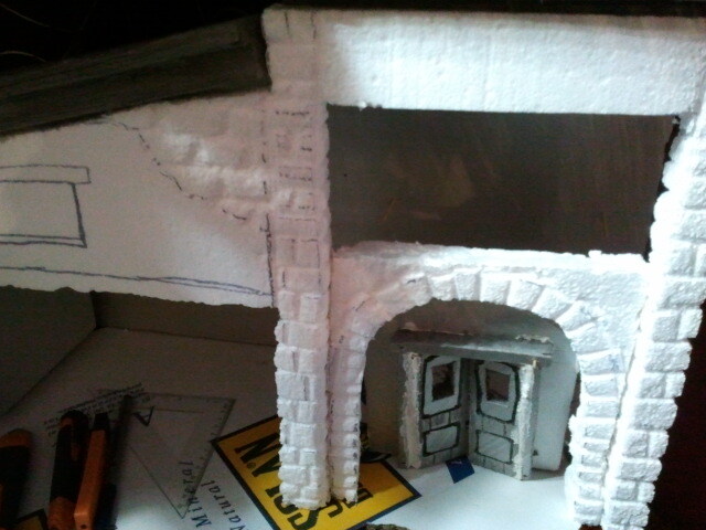

ya he ido a comprar el porex y he hecho la fachada de lo que sera la posada....ahora si puedo subo una foto
el video lo consegui ver al final pero gracias por ponerlo aki jeje
(2011-11-23 21.19.14.jpg)
(2011-11-23 21.18.58.jpg)
Adjuntos 2011-11-23 21.19.14.jpg (96KB - 268 descargas)
Adjuntos 2011-11-23 21.18.58.jpg (93KB - 252 descargas)
