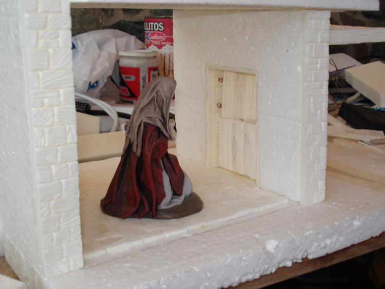

hola a todos resulta que tengo una puerta doble, de las que estan partidas y la parte de arriba la quiero dejar abierta pero me haria falta ponerle unos goznes o bisagras para que parezca mas real a ver si alguno tuviera algo parecido que me sirviera

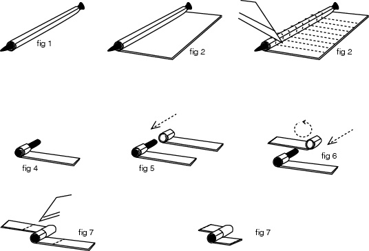

Quiero darte un consejo la altura del techo me parece muy bajito en proporción con la imagen de la virgen y la puerta igual solamente decirte que puedes hacer bisagras de papel mira aqui te dejo el tutorial para hacerlo
Materiales: una alfiler largo, varilla de alambre, o palillos de dientes redondos
papel
Cola blanca o cola de contacto.
Se corta una tira de papel, se enrolla sobre el alfiler o alambre encolando a partir de la segunda vuelta, la cantidad necesaria según el uso y/o resistencia que tendrá la bisagra. La tira puede ser de todo el largo del alfiler, en mi caso unos 3,5 cm ( fig 1)
luego de esto se le añade una aleta de cartulina mas pesadita (yo puse 220 gr) pegada a lo largo del tubo resultante
encolarla dos veces, para mas resistencia (fig 2)
con un cutter muuuy afilado o una hojita de afeitar (mejor) se corta de la mitad del ancho necesario en la bisagra, de este modo, de cada tubito te salen varios juegos, si son chiquitas.(fig 3)
se coloca dentro de uno de los trozos el alambre a usar, o sino trozos del alfiler, su largo debe ser del doble del ancho de cada parte, en este caso se encola dentro de la misma.(fig 4)
se agrega la otra ala de la bisagra. este tipo de bisagra permite desmontarla sacando la puerta hacia arriba, como en las puertas comunes, fijarse que hay casos en que debe ponerse una izquierda y una derecha como muestra el dibujo (fig 5 y 6) esta no la encoles, claro!
si no quiere desmontarse la pieza colocar una bisagra opuesta a la otra, eso impedirá el desmonte de la misma.
solo resta cortar las aletas al tamaño necesario para su instalación.(fig 7) y de esta forma con muy poco trabajo tenemos varios juegos de bisagras.
Poniendo sobre un mismo alambre alternadamente varias de las mismas lograremos una bisagra de piano, utiles para puertas ventanas o no sé, verán uds donde aplicarlas.
