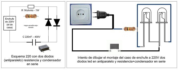

Rada el condensador de poliester radial de 220nF / 400V que explicas, valdría ese mismo para mis 5 leds o ya seria otro distinto. Gracias y si me fije en el otro post y veras tengo una duda acerca de los esquemas si son iguales o no. Son estos adjunto imagen. Lo que no entiendo es que son esas lineas que en la imagen Esquema1 he rodeado en color azul. Gracias.

Ismael:
El condensador es válido para montar entre 2 diodos y tal vez hasta 40 diodos leds (aunque esto último no lo he probado, pero a priori creo que si). Lo mismo le ocurre a la resistencia.
Las líneas que están en azul son conexiones. En realidad el montaje es algo así como "varias parejas de leds en antiparalelo montadas en serie". Por eso debes montar 2, 4, 6, 8... leds. Con un número impar no vale.
Te pongo un esquema abajo quizás más claro.
