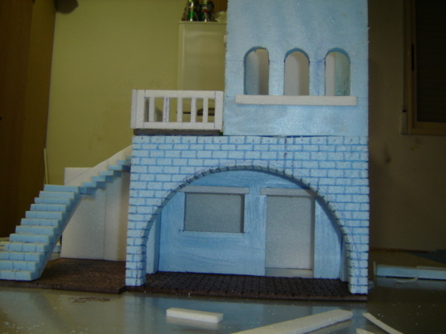

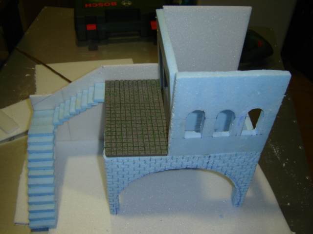

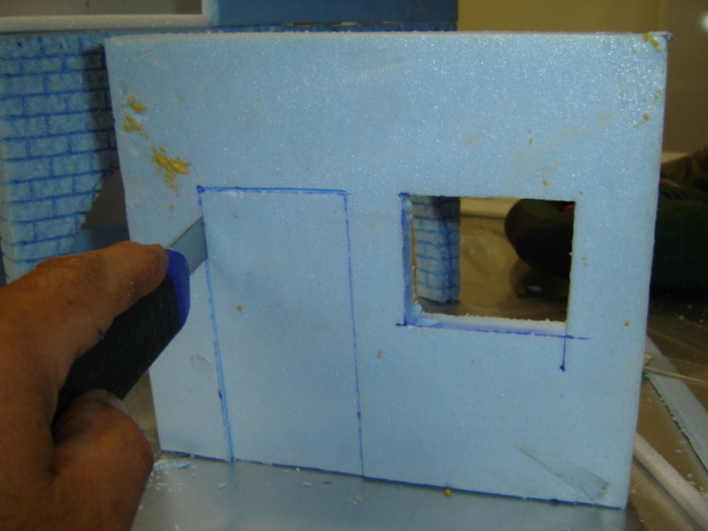

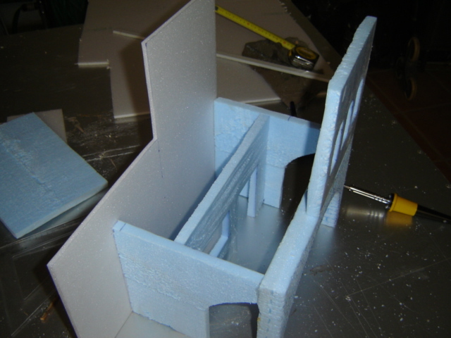

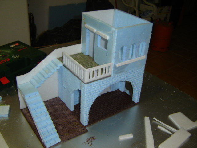

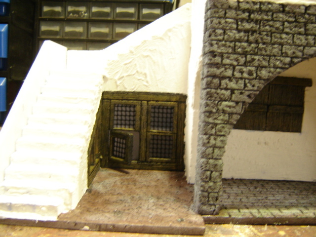

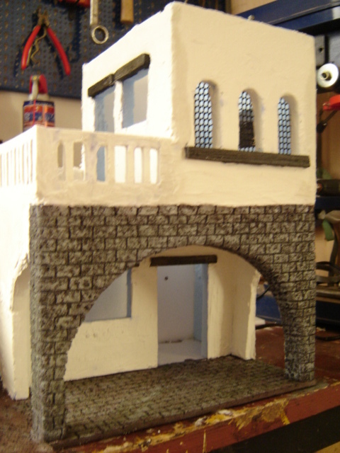

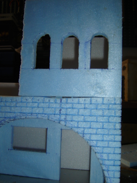

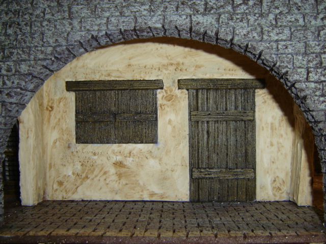

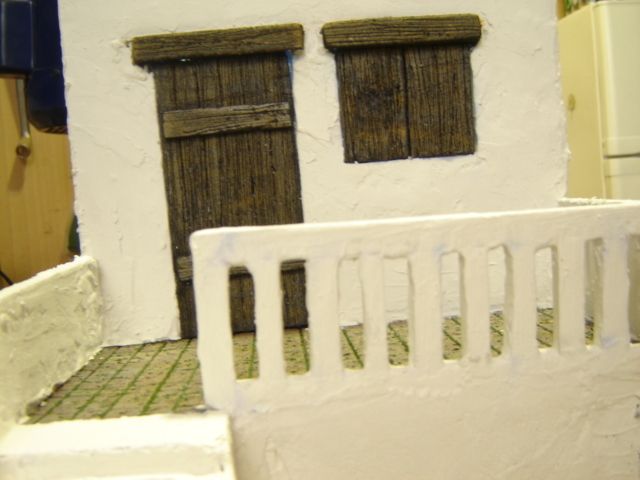

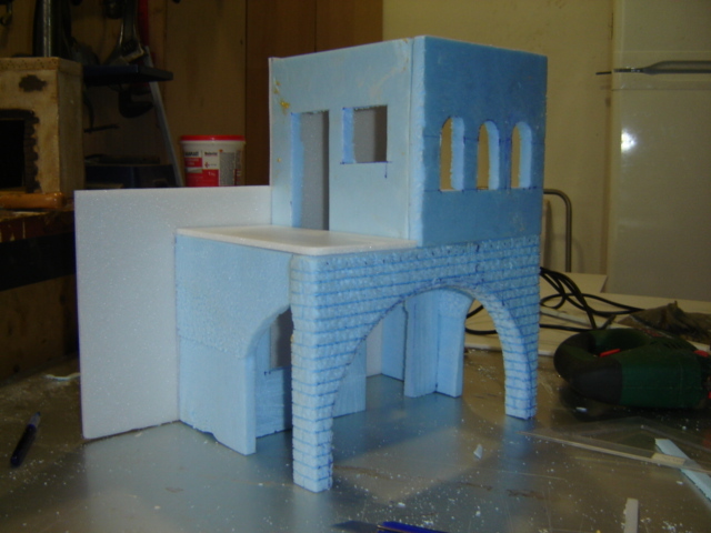

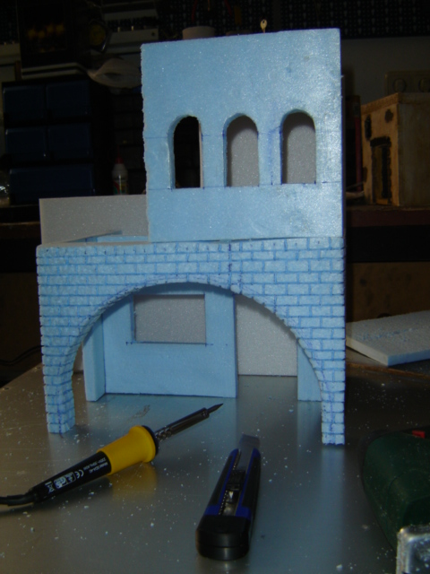

Ola forer@s os pongo algunas fotos de cómo estoy haciendo lo que será la posada del Belén cuando este terminada os pondré mas fotos, espero vuestros comentarios para corregir mis defectos pues esta es mi tercera construcción des de que estoy en el mundo del helenismo
Gracias a todos y un SALUDO

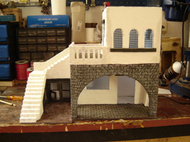

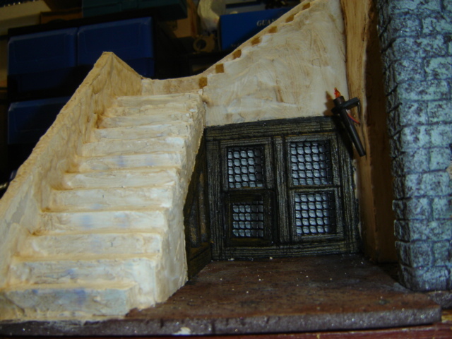

Je,je,je........si te pilla Jeremfer esa escalera no te dá el papelito de habitabilidad ¿ o sí ? Bueno,a ver si lo vé él y nos dá un consejito ¿ o será que me tiene a mí entre "ceja y ceja "?( ja,ja....)

Bueno, bueno....jejjj no está mal hombre, pero tiene algunos defectillos que seguro con más experiencia se corregirán. En principio, el volúmen, la composición están bien, a mí si me gusta pero ahora hay que pensar con lógica como dice el amigo Calico y tiene mucha razón. El arco principal le encuentro tres defectos que como digo se corregirán con la experiencia y paciencia. Los laterales deberían ser más potentes para un arco tan grande, date cuenta que los arranques son los que soportarían todo el peso; Este arco no tiene dovelas y por lo tanto constructivamente se caería. La dovela se hace dividiendo el arco en el número de partes iguales que convenga y pasando radios desde el centro del arco por esos puntos....de ese modo todas las dovelas trabajarían en cuña; por último hay poca medida desde el centro del arco hasta el piso superior que soporta la segunda planta, la mayor parte del peso la soportaría la mitad del arco y en el centro habría mucha carga. Por el Foro hay muchos ejemplos que te pueden servir para mejorarlo. Reyes tenía uno puesto hace poco Sobre las escaleras no están terminadas y seguro que les buscas un apoyo en el descansillo y la segunda tramada para que no se caigan los peldaños...Fijaté en el de Conchi que lo ha mejorado mucho Bueno que sólo es un tema constructivo y ya sabemos que en Porex no se cae y esas cosas pero poco a poco se mejora Conchi no me seas...jejjje que tú estás aprendiendo mucho. Bueno que si tienes dudas te busco algún dibujillo aclaratorio Un abrazo

Ola jeremfer gracias por tus consejos como sabras soy novato y gracias a vosotros iré corrigiendo mis defectos
Un abrazo a todos y según vaya acabándola pondré mas fotos
135
RAFELBUNYOL (valencia)
23/6/2008 19:47
Conchi la escalera todavía no esta terminada le faltan los pilares i paredes y en cuanto al tema del arco Jeremfer tiene mucha razón en próximas construcciones me fijare más en esas cosa

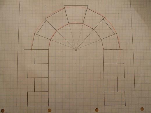

Jeremfer no andes buscando, que aún no estás para ir por ahí de cajón en cajón, perdón de archivo en archivo (informático) jejejee. He hecho este pequeño dibujo ilustrativo de lo que comentas (creo). Por cierto como se llama la piedra que cierra el arco por arriba ¿angular?.

La central CLAVE

Efectivamente Calico eso era lo que venía a decir. Para que podáis profundizar más en el tema os pongo esta página de Arquitectura pero hay cientos. Donde pone Salmen es Salmer (terminado en r) que es la primera dovela a partir de la línea de arranque.
http://www.almendron.com/arte/arquitectura/claves_arquitectura/ca_02/ca_023/arquitectura_023.htm

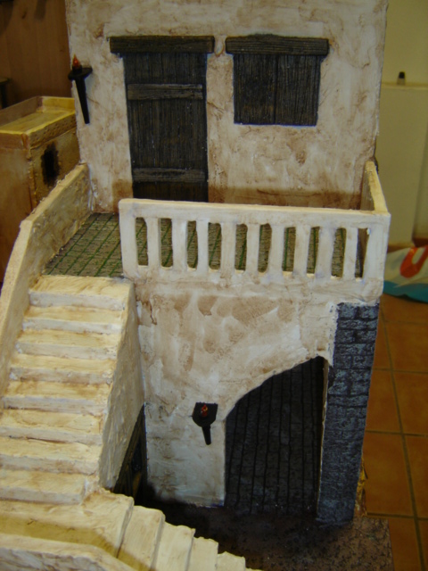

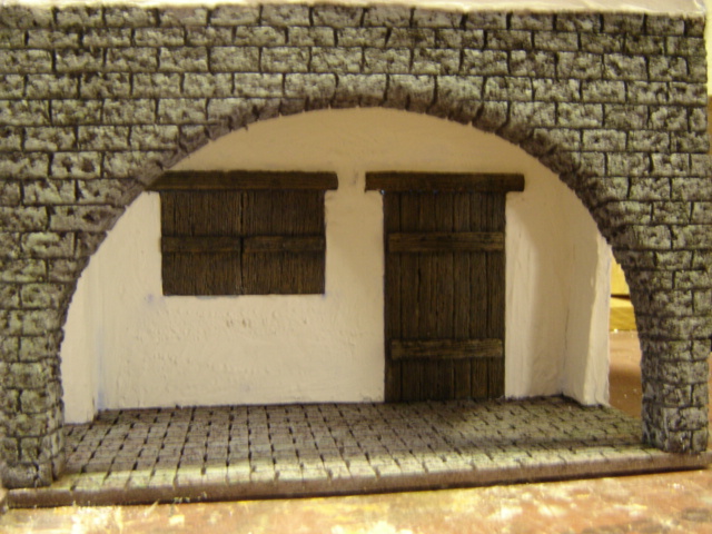

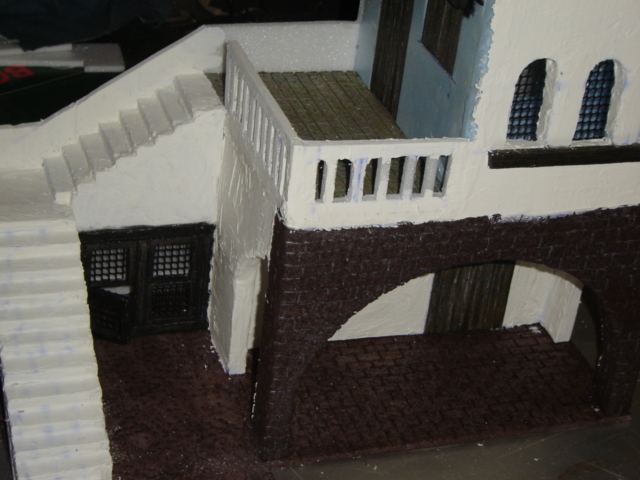

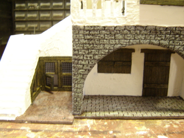

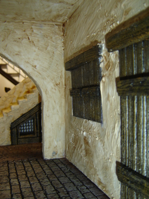

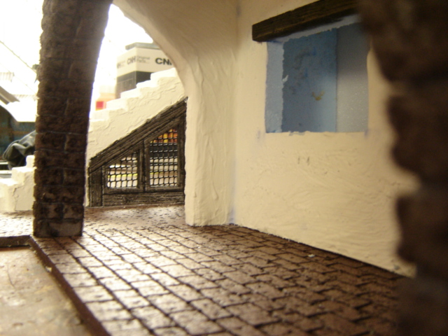

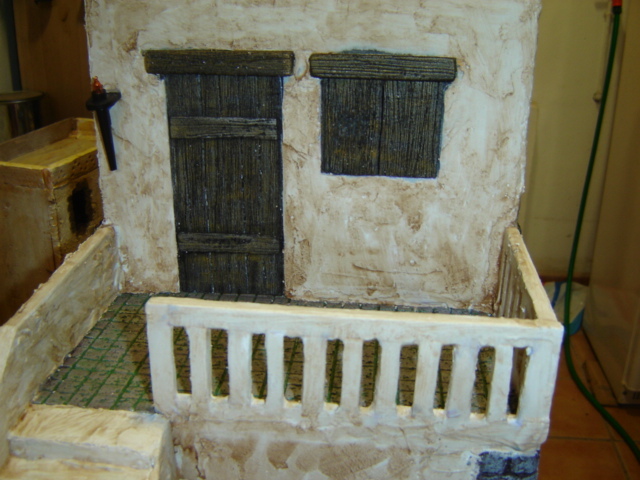

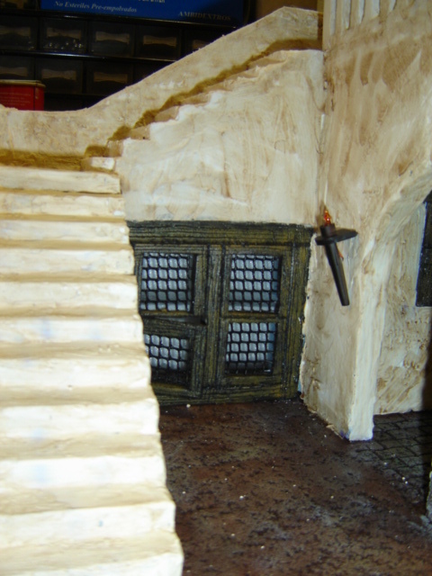

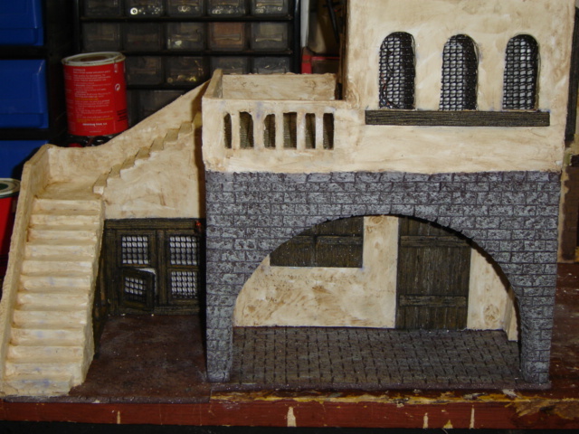

Ola forer@s aquí tenéis mas fotos de cómo se esta quedando la posada aun no esta terminada le faltan cuatro toques de pintura, en el hueco de la escalera e echo una especie de gallinero y así me sirve para sujetar la escalera, me gustaría que me dierais alguna idea de que poner en el medio del arco para que quede mejor, espero que os guste mi trabajo y un abrazo a todos

La idéa del gallinero te ha quedado perfecta, muy bien. Lo del arco no le veo una solución estética-arquitectónica. No pasa nada por ello, seguro que en la próxima lo mejoras con las ideas que te hemos dado....yo no lo hago mejor, no creas, que soy un poco pato.

Meca............y Jeremfer no te ha dado ninguna solución? Que raro pa él......Bueno pués yo he estado pensando y pensando......y se me ha ocurrido que si pones otro arco pegado al anterior con sus dóvelas ( ¡uy,que bien hablo!)un poquito grandecitas y apoyándolo en dos columnas colocadas a los lados para que así cierre un poco y se vea como más base de apoyo ............¿ no quedaría bien ? A ver que opina nuestro " arquitecto" particular
29/6/2008 18:57
No Conchi eso que propones no es solución., no la veo....pero es que yo no le buscaría solución, me explico....para el siguiente es tomar nota de los consejos, documentarse y no pasa más. Cuando tiene un arreglo fácil, como pasaba en el tuyo se pueden hacer cosas y al final con poquito trastorno te quedó bien. Mira, aquí ha solucionado muy bien la escalera, el arco ya está tallado, pintado, etc., ya hará más y seguro que mejorará
Besotes y abrazotes.....que bien te ha quedado eso de las dovelas (sin acento)..jejjje
PD: Si veo lo que quieres decir pero la ejecución la veo complicada y que no queda bien rematado...le pegas mucho a la "cebolleta" (los que pasamos de 50 tenemos cebolleta...jeje...como el abuelo....) y como yo también le pego (algunas veces) he visto uno muy semejante (supongo que esté basado en él) en la web de Isabel Tornero, de Murcia, en los pesebres y viendo ese se me ocurría lo mismo que dices, Conchi pero para eso habría que encalar las piedras y dejar algún desconchón....pero la verdad yo lo dejaba y en el siguiente a mejorar los errores. Mas besotes y abrazotes

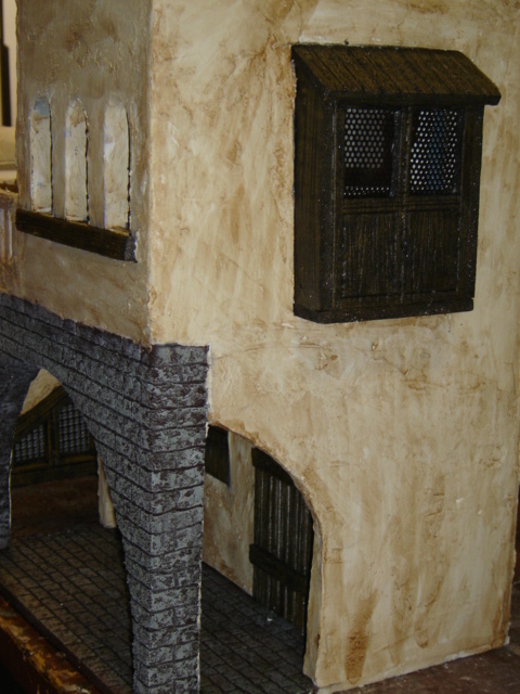

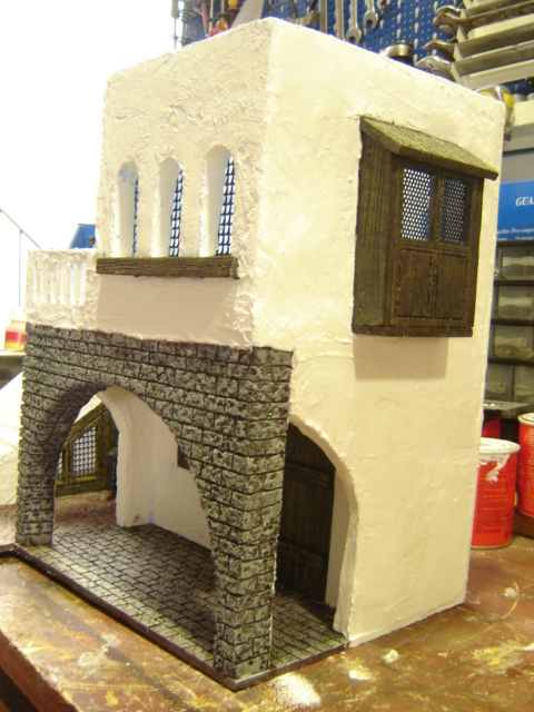

Ola forer@s os pongo más fotos de la posada terminada y ahora a pensar en otra construcción, espero que os guste.

Bonita posa Senent, veo que trabajas mucho y bien, así que felicidades.
