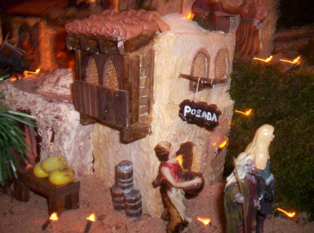

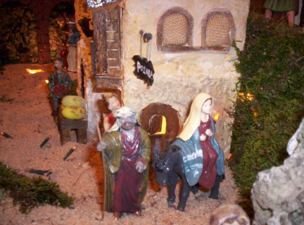

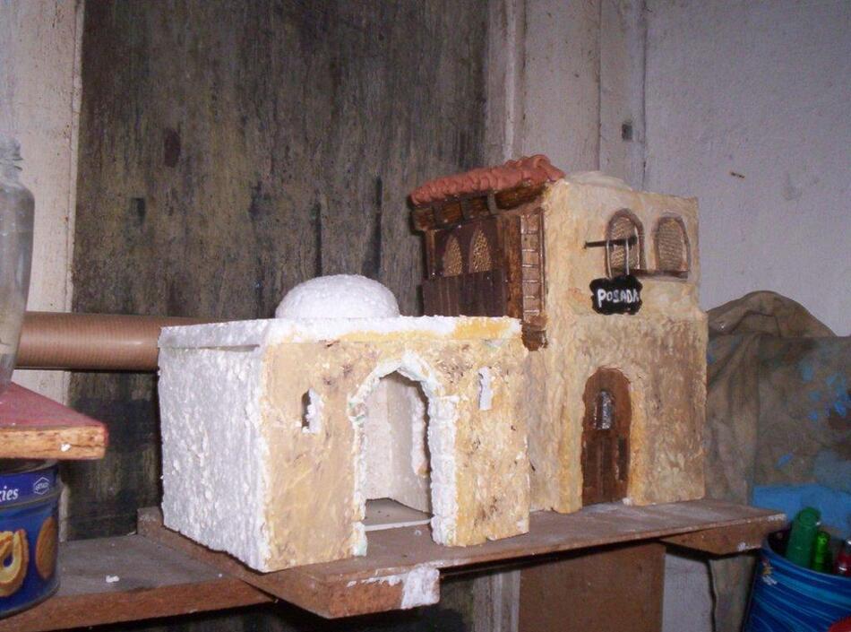

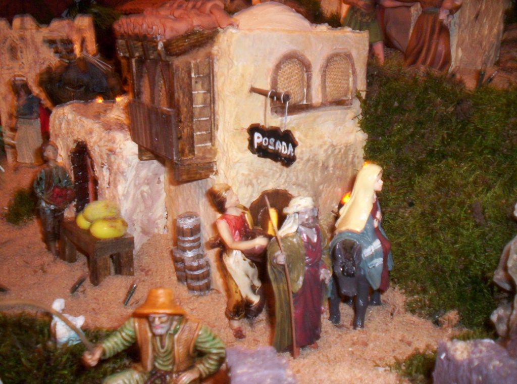

Una pregunta: ¿tú posada quiere ser puramente hebrea o no?. Dependiendo de esta pregunta se te podrá decir algo más.
Vamos a ver Alejandro (“Carpio”), lo que te pongo a continuación es con el animo de que puedas mejorar tus construcciones, por que soy de la opinión de que si a todo lo que hacemos decimos que esta muy bien y no lo esta, además de atentar contra la verdad, no aprenderíamos, ya que no corregiríamos los defectos.
Hay cosas que están bien como el color, talvez cambiaria un poco el color de la madera de puertas y ventanas, pero así no esta mal.
Pero hay cosas que debes de mejorar y con ese animo te lo pongo de forma abreviada y no con el animo de criticar negativamente:

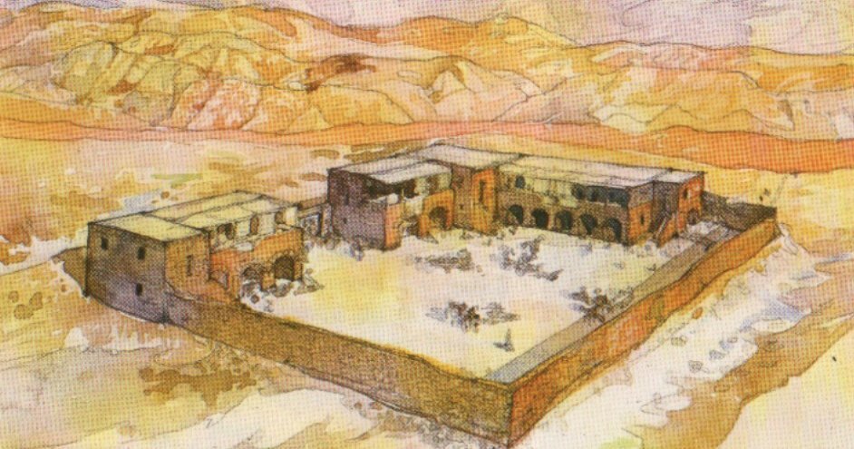

Te pongo un dibujo para que lo veas mas claro y una dirección por si quieres ampliar conocimientos.

caravanera 1_942x495.jpg (110KB - 229 descargas)
Alejandro, con todo el cariño del mundo, te he de decir: que el belenista que te enseño hacer cúpulas para las construcciones hebreas y que seguramente te enseño con mil amores; con toda seguridad que desconoce que dicha construcción es anacrónica. No obstante, hay belenista que las hacen porque son mas vistosas y dan un cierto aire oriental. Por eso las veras, incluso en construcciones de las que venden en el mercado. Supongo que ahora entiendes mi primera pregunta: ¿Tú posada quiere ser puramente hebrea, y añado ahora para ser mas conciso, de la época de Jesús?.

Sobre las otras cuestiones que planteas, decirte que en aquella época, en esa región no se utilzaban las cúpulas como tradicionalmente se ven en muchos belenes y que tú también has colocado en tú posada.

Sobre las caravaneras, las que nos han llegado a nuestros días son de época medieval y algunas de ellas del s XVIII en adelante, perooooo anteriormente si existieron con una descripción muy aproximada a como lo expone Pedro en sus trabajos del apartado de Historia.
Sin embargo habría que matizar de la existencia de una de ellas en Belén o en sus proximidades (bueno si hablamos de proximidades a Jerusalén pues sí). Estaban situadas en las rutas de las caravanas que eran rutas comerciales y aproximadamente estaban separadas entre sí unas 20 0 25 millas romanas o lo que es lo mismo unos 30-35 kilómetros (una jornada aprox). Si partimos del supuesto, lógico, de que en Jerusalén habría al menos una, la ruta principal iría hacia el sur, hacia Beersheva. Esta ruta es conocida como Ruta de los Santuarios y de allí uniría a la izquierda con la Vía Maris y a la derecha con la Vía Real.
Belén está muy cerquita de Jerusalén y en aquella época no tenía ninguna importancia, por lo tanto es altísimamente improbable que existiera allí una caravanera, no estaba en ninguna ruta comercial, está muy desviado de la vía de los santuarios, era una aldea con una docena de casas.....
