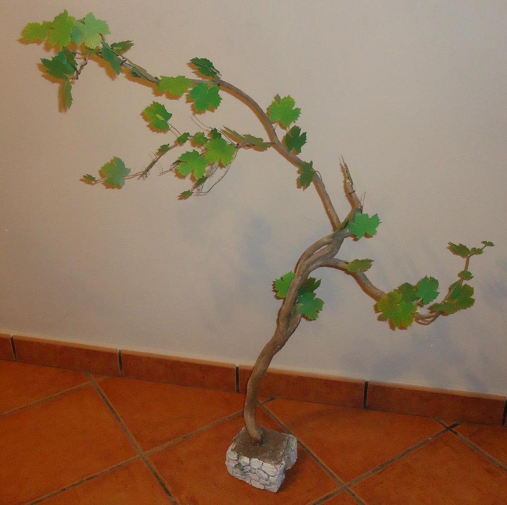

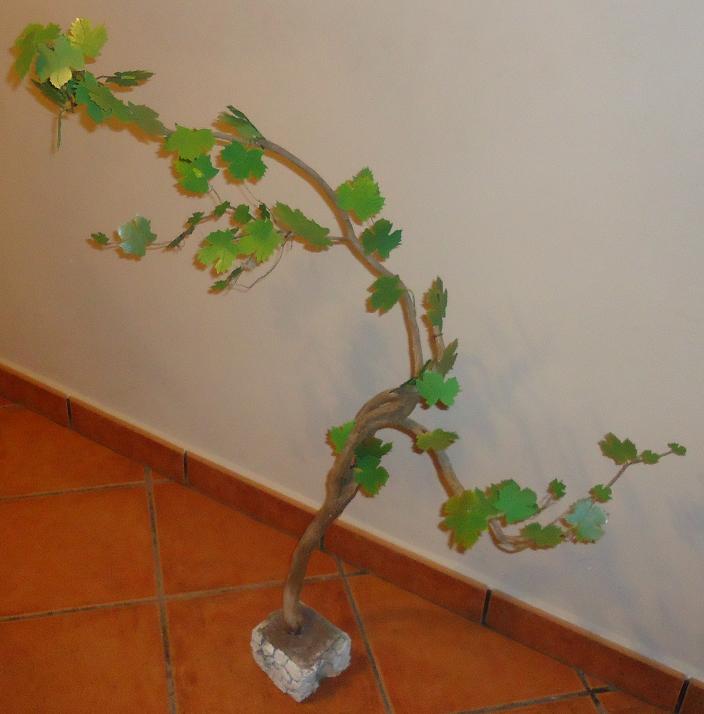

Aquí os dejo la parra,creo que no le pondré más hojas....Pensáis lo mismo o recorto más????
(DSC07470.JPG)
(DSC07469.JPG)
Adjuntos DSC07470.JPG (55KB - 162 descargas)
Adjuntos DSC07469.JPG (103KB - 150 descargas)
13/8/2012 22:40
¡¡¡¡¡que moneria!!!!! a mi personalmente, me encanta, no le pondria nada más
A MsSILVIA321 le gusta esto.
5436
13/8/2012 22:41
yo la veo bien , pero presentala en el pesebre ahi te vas a dar cuenta si precisa más hojas o ya esta
14/8/2012 00:15
Yo le pondria mássssssssssssssssssssssss

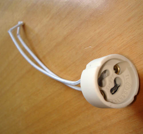

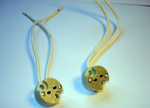

Aprovechando la consulta, en privado, sobre iluminación de tu portal y con la debida autorización, expongo la respuesta aquí por si fuera aprovechable para otros foreros.
Ante todo, y bien que lo siento, pero cómo iluminar tu portal no tiene una respuesta sencilla, pero procuraré darte todos los datos necesarios para que te quede lo mejor posible.
Bien, pues, antes de pasar a la iluminación deberías tener en cuenta dónde colocarla y es que la altura del portal es bastante corta. Por lo tanto, antes que nada, vete imaginando como tapar una luz que deberías colocar en el techo inmediatamente detrás de la viga, por suerte colocada en posición vertical, que soporta el tejado por delante.
1 - ¿Cómo?, pues colocando delante del portal en su parte superior y ligeramente descentrado hacia la izquierda (el foco estaría más o menos en la posición de S. José, visto desde el frente), algo que tape la viga y cuelgue un poco para permitir la instalación del foco, sin que se vea, ni frontalmente ni por el lateral derecho. Se acostumbra a poner ramas, trozos de árboles, una parra, un nido, etc., etc. Y tú sabrás cómo hacerlo ya que imaginación no te falta.
Por cierto, la parra que ya tienes colocada, perfecta. Por favor, no recortes, no recortes, sería un error.
Pero de momento te olvidas de este tema al que deberás volver una vez diseñada la iluminación.
2 . La iluminación del Niño . Bien, desde  la seria de iluminación en el Foro, a la que aludes, las cosas han cambiado mucho en el comercio. En el mercado han aparecido nuevos productos, aunque los digamos principios fundamentales , continúan aplicables. Si nos referimos a la tabla publicada y que repito aquí para mayor facilidad, 00 - Tabla métodos iluminación de escenas , podrás comprobar que puedes utilizar, al estar cerca, bombillas convencionales, bombillas  dicroicas de 12V y de 220V, así como LEDs o focos de LEDs. Pero en tu caso, al tratarse de figuras excepcionalmente altas (en la tabla se consideraban alturas de figuras normaldes, de 12 a 24 cm, por ejemplo), y con un techo que sobrepasa esta altura en unos 15 cm solamente como máximo, la distancia a considerar no es corta , si no muy corta , que no está en la tabla.
Esto nos lleva a utilizar - ya que no puedes colocar lámparas grandes y también debido a la corta distancia disponible - lámparas muy pequeñas, dicroicas o de LEDs y por tanto dicroicas mini o LEDs de los que allí llamaba de 3V. Para los que no lo conozca me refiero a la serie de Iluminación de escenas, del Post:
http://foro.belenismo.net/forums/thread-view.asp?tid=5735&start=1
Otra cosa es la intensidad de luz, regulable en dicroicas y no regulable (de forma sencilla), con LEDs.
El tiempo pasa, salen productos nuevos y debe matizarse el uso de dicroicas standard y dicroicas LEDs. Si además lo combinamos con cortas distancias, el panorama actual sería como se indica en la tabla  01 – Tabla 2012 de iluminación a corta distancia , en donde expongo la gran variedad disponible en la actualidad.
La tabla está diseñada para que cualquiera pueda elegir entre las diversas posibilidades existente en la actualidad (recuerdo, para pequeñas distancias básicamente y poco volumen disponible), en base a las propiedades de las distintas variantes que se exponen. Se ha incluido el precio orientativo, ya que no siempre es obvio, sobre todo si no se tienen en cuenta los componentes de complemento que se requieren en ciertos casos; por lo que una lámpara cara puede resultar más barata que otra solución con lámpara barata pero que necesita varios complementos. Conviene  recordar que más componentes implica más probabilidades de fallo.
Mezclando tamaño pequeño, con distancia muy corta y con posibilidad  de regular la intensidad de luz, tienes en un principio cinco opciones:
                     I.            Utilizar una lámpara dicroica mini , de 12V o 220V, de 20 o 35 W, con regulador de intensidad , según los esquemas que ya se incluyeron en la serie antes citada, y que adjunto para información directa como 02- Esquemas con dicroicas.
Es importante aquí resaltar el uso de una lámpara dicroica mini, por el espacio disponible, ya que las normales tienen un diámetro inaceptable, en tu caso.
El cableado correspondiente es un simple hilo doble y todos los complementos – regulador y transformador, según aplique – se instalarían detrás del portal, donde convenga. El tipo de lámpara, a 12V o 220V, las reconocerás por el pin de conexión: dos pichos para las de 12 V y a bayoneta, para las de 220 V. Ejemplos en 03 – Dicroica a 220 V y 04 – Dicroica a 12 V. Cada una de ellas lleva su correspondiente casquillo, como se ve en las ficheros , 05 – Casquillo para dicroica 12 V y 06 – Casquillo para  dicroica 220 V.
Esta instalación asegura una buena luz y además regulable y tiene su importancia. En general el regulador es muy agradecido cuando se trata de fotografiar el Belén, pues permite evitar las fotos casi quemadas, tan  habituales. Pero en tú caso, mientras no se esté fotografiando, podría permitir iluminar, indirectamente, el resto del portal. Debes probarlo. No hay otra solución, siempre caso por caso, pero puede quedar muy bonito, no lo minusvalores. El resto de luces si se tuvieran que poner se pueden poner en cualquier momento.
Puede haber algún problema con la temperatura que desprenden las dicroicas, que no es a despreciar en este caso y debe tenerse en cuenta cuando el volumen disponible es muy pequeño y está en contacto con materiales poco resistentes al calor. Desconozco el material con el que está hecha la viga frontal del portal.
                II.            Utilizar una lámpara dicroica mini , de 12V, de 5 o 10 W . Recientes en el comercial normal no especializado, se caracterizan porque no desprenden prácticamente calor, a pesar de ser dicroicas standard,  y tampoco necesitan regulador, por su baja potencia. No obstante esto último, la potencia lumínica, es muy adecuada. Comprobado.
             III.             Utilizar un foquito  a base triple LED a 220V , que ya se incluyó en la serie, en la entrega nº 6 y, últimamente, en el comentario al post Trabajos belenísticos de Memen 2012 , que quizás conozcas, jejeje.
Es un producto comercial, modelo nº 11504, que en este caso suministra la casa FMAS (como podía deducirse del título del fichero, si bien hay varias WEBs que suministran el mismo modelo o muy parecido). Y como allí no lo puse, pues ahí va:
http://www.controladores.net/tienda_fmas/catalog/catalog/default.php?cPath=44&osCsid=f225db64ee9217c94ff41b9e3b3dce73
El conjunto de los 3 LEDS  no es regulable en intensidad, en este caso, pero es una solución aconsejable para pequeños volúmenes disponibles como es el tuyo.
             IV.            Construirte tu misma un foquito como el anterior, sin utilizar un producto comercial (mucho más barato, sobre todo al considerar los portes del anterior)). Depende de tus habilidades o de una ayuda externa. El esquema, para mayor facilidad,  te lo adjunto pero lo conocerás de la serie de Iluminación, supongo.
Te recuerdo el esquema en 08– Esquema de montaje de 3 LEDs y ya montado en 09 – Los 3 LEDs funcionando. En  esta última bastaría, para obtener el foquito, con encintar los 3 leds que allí se muestran independientes
El único “problema” es dónde comprar los LEDs individuales, lo que no siempre está accesible. Pues, para que no tengas quejas, adjunto el fichero editado para la ABM, que actualiza otro que ya edité en este Foro, sobre dónde comprar cualquier material de cualquier tipo, para belenes se entiende, en Madrid o en WEBs, por lo que el fichero espero sea de utilidad para cualquier Forero, 10 – Comercios belenistas en Madrid-Rev 6.
                V.            Uso de bombillas dicroicas de LEDs tamaño mini .  Esta es una alternativa novedosa en el mercado actual normal (no para especialistas). Consiste en lámparas dicroicas de LEDs, mini, de muy pequeña potencia, que al sr tan liumoinosas compiten perfectament con las de 20W standard. Se encuentran con facilidad en chinos. Mejor dicho, es dónde están más accesibles. ¿Ventajas respecto de las dicroicas normales? Una fundamental y más en tu caso: que no se calientan.
Y de este tipo las hay de 12V y de 220V con lo que en el primer caso necesitan un transformador y en el segundo van directamente a la red y necesitan sus correspondientes casquillos, según el voltaje, que también se compra en chinos. En el caso de 12V, ver la tabla 01, aconsejaría comprarla en un comercio profesional, como allí indico.
Con esta potencia no son regulables (aunque las hay regulables en el mercado, pero de mayor potencia y tamaño que no vienen al caso).
No es regulable en intensidad en el estado actual de la tecnología en este tipo de mini-lámparas, pero no es necesario.
  3 - La iluminación del resto del portal . Recordemos que con la alternativa I, probablemente no es necesario este complemento lumínico y sí lo es para las otras algternativas.
 En caso de que fuera necesario instalarlas, creo que sería conveniente que fueran lámparas normales incandescentes de pequeña potencia, entre 5 y 15 W a 220V, es decir normales, con casquillo mini, es decir modelo E14, si las pides en una tienda. El motivo es que dan una luz pobre, muy adecuada y que crea un buen ambiente. Así lo tengo yo en mi portal de la Parroquia, en el que mezclo una dicroica para el Niño y una incandescente para el ambiente.
Y hasta aquí hemos llegado, y sí, Silvia, no te he recomendado ninguna de ellas de momento. Prefería que analizaras el tema previamente y después con mejor conocimiento podemos proseguir. Influye también tu familiaridad con las WEBs, tu acceso a las comercios especializados locales o WEB que se mencionan y, finalmente, la posible ayuda que puedas recibir para algún  que otro montaje manual.
Sin olvidar el fatídico tema, el precio, que estés dispuesta a pagar.

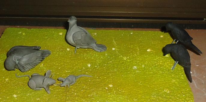

Mientras que consigo lo de la electricidad................
(DSC07679.JPG)
Adjuntos DSC07679.JPG (57KB - 149 descargas)
A ASSOR, banbi, EL BELENERO, fiestas, pati y pilita les gusta esto.
5/9/2012 23:22
¡¡¡madre, si tu con la porcelana eres magnifica,me gustan muchisimo.
5/9/2012 23:54
Estupendas palomas Silvia quiero unaaaaaaaaaaaaaaaaaa mandamela volando
A MsSILVIA321 y pilita les gusta esto.
