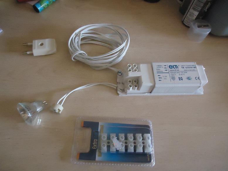

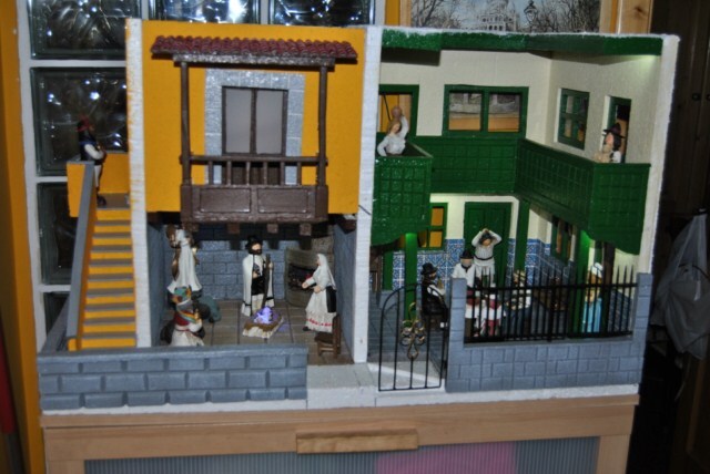

Aquí tengo los materiales para la luz,espero que Geni me de el visto bueno jiji para ser novata el hombre de la tienda me ha entendido a la primera jajaja claro que por si las moscas me imprimí todo lo que me puso tan amablemente nuestro profe.
Ahora a conectarlo todo y a cruzar los dedos para que no tenga que llamar a mi cuñado el electricista para que me cambie la instalación de la casa jajajaja.Las clemás estas las he comprado por si las moscas,es que lo de los empalmes estos con la cinta aislante no se si se quedará bien.....Espero al menos aprobar....

8/9/2012 00:17
Bien, bien.
Pero no podrás regular la luz ¿vale?
Espero que la bombilla dicroica a 12 V que has comprado sea de 20 W, porqué, aún así se calentará mucho.
Ve pensando en cómo tapar la lámpara, ya que aparte de una parra, decías, a lo mejor tienes que simular algún colgante indefinido...
¡Ánimos!
Modificado por Geni 8/9/2012 00:18
A fiestas, miim, MsSILVIA321 y pilita les gusta esto.
8/9/2012 00:28
Ok Geni,ya me las ingeniaré,lo primero es hacer que esto luzca y luego ya colocarlo de forma que no se vea y que no se me derrita nada.
Si,la bombilla es de 20W....Eso sí,no pensaba que el trasformador pesaba tanto,lo tendré que poner lo más cerca posible del suelo para que si se cae no me rompa las baldosas jiji,o que se lleve el tejado detrás.....

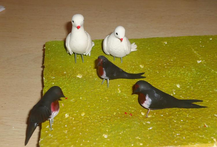

Aprovecho y dejo las golondrinas que tengo preparadas para el portal....Les faltan los ojos,pero al ser tan negritas no se cómo me las voy a apañar,puede que con una gotita de barniz.....Ya veré.
Gracias de nuevo,ya os iré contando....

10/9/2012 00:04
muy bonitos......¡¡¡¡como te va a quedar el portal!!!!
10/9/2012 00:09
me gustan mucho las golondrinas
10/9/2012 01:27
Gracias chicas,mañana probaré el nido que por cierto creo que le he hecho demasiado grande...
A pilita le gusta esto.
10/9/2012 09:44
bonitos tus palomos ......beisnesssssssss........!!!!

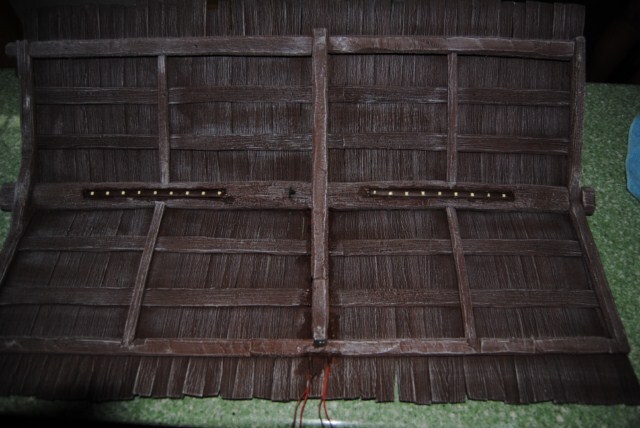

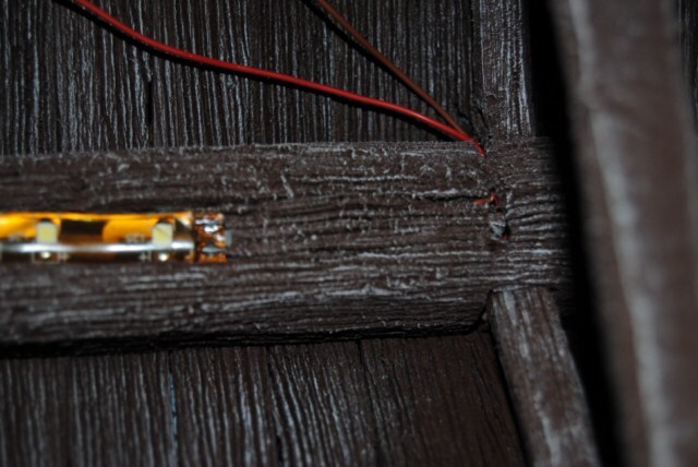

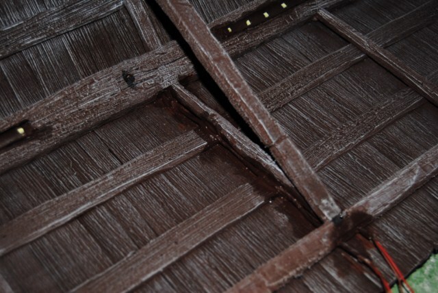

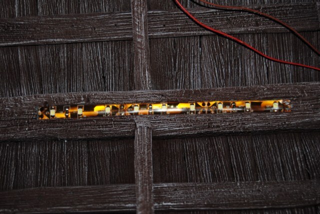

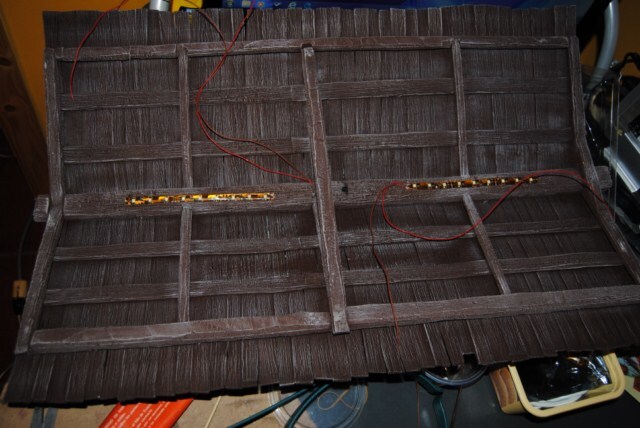

Estimada MsSILVIA321,
viendo este post y tus adelantos, he observado que tenías dudas acerca de la iluminación y el amigo GENI te daba sus sabios consejos acerca de la misma. Yo quisiera que vieras como lo he hecho yo con el tejado de mi último trabajo (que ya has visitado) y es utilizar TIRAS DE LEDS para la iluminación general del portal, son de fácil camuflaje y dan una luz muy buena, gastan poco y podrás poner las que quieras y van a 12 v.. Además tienes unas vigas muy buenas para el camuflaje.
Te adjunto varias fotos de como lo he hecho yo, que a lo mejor te sirve.
Espero te sirva de ayuda. Por cierto gran trabajo el tuyo, espero verlo terminado muy pronto.
Un saludo desde Gran Canaria.

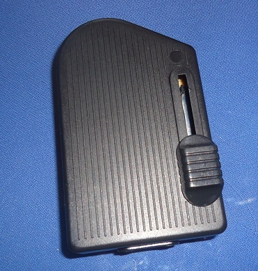

Juan Francisco,estuve mirando tu post y me gustó la iluminación,pero aquí lo que pretendo es que destaque el niño y por eso le pregunté a Geni que muy amablemente me indicó lo que tenía que adquirir,de hecho esta mañana he comprado el regulador que necesitaba,gracias por tu opinión y no penséis que todo lo que me decís cae en saco roto ya que si no es lo necesario ahora mismo siempre viene bien saber las cosas por si las moscas.
Gracias a los dos.
Un saludito.
Ya aprovecho....
Esta mañana he estado a comprar el regulador,resulta que el transformador que no pesa no lo tienen en ningún sitio,el regulador que tiene geni en el post tampoco...Peeeeeeeerooooo,tenían este que es más grande y que me vale para el transformador que tengo porque por lo que me ha explicado el señor muy amablemente,este regulador con el transformador que no pesa no me vale,por no se qué de que lleva componentes electrónicos o piezas o...bueno,no me acuerdo de la historia,así que me he traido este.....
Es más grande,pero lo bueno es que no pesa...Asi que esta tarde me pondré manos a la obra y antes de enchufarlo todo os pediré el visto bueno A ver si la voy a liar......

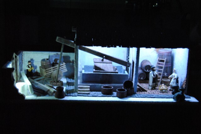

si lo que quieres es ILUMINAR AL NIÑO sólo tienes que comprar un LED que emite la luz a un punto concreto, es decir, que actua como un foco y SOLO ILUMINA LO QUE TU QUIERASm, además como ya te dije en el post anterior, tienes unas vigas bastante grandes como para ocultar lo que quieras. Yo usé ese mismo sistema para mi primer trabajo y le puse una luz AZUL sobre el resto de la iluminación que era blanca y destaca de verdad. Lo puedes poner para que se encienda él foco sólo y el resto con luz más tenue o como quieras, pero ya te digo no debes complicarte la vida con este tema. Pero tú eres la que mandas y recuerda ESTO ES SOLO MI OPINION.
Te pongo una foto de como me quedó a mí, teniendo en cuenta que tengo todas las luces encendidas más el flash de la cámara y todavía destaca el color del niño, imaginate con luz tenue.

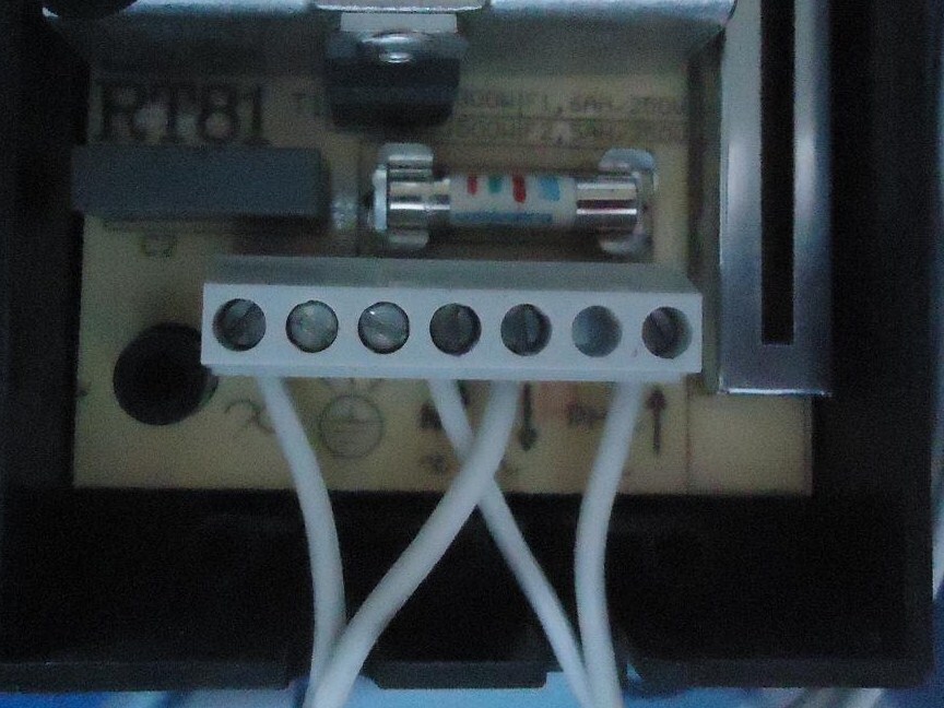

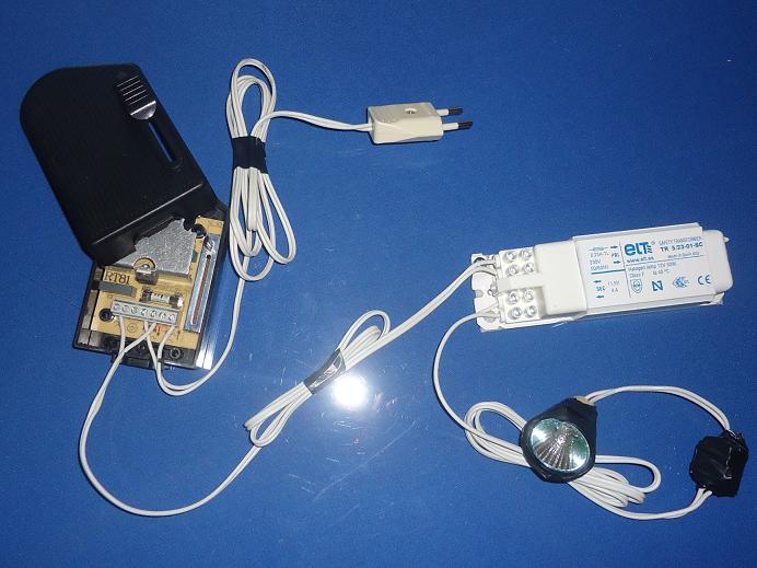

Pues aquí está el primer experimento con la electricidad,no lo he enchufado todavía porque hasta que no me digáis que está todo correcto no me voy a arriesgar jajaja a ver si me voy a cargar la electricidad de la casa y me corren a gorrazos jajaja.
Algún alma caritativa que me lo eche un vistazo??????????
Gracias...

UHHHHHHH !!!! ya me gustaría a mi ayudarte , pero me da calambre desde aquí ...eso si tiene una buena pinta que no veas !!! ( le dijo el tuerto al ciego , ji,ji,ji).Luego me enseñas a mi , pero con muuucha paciencia.
