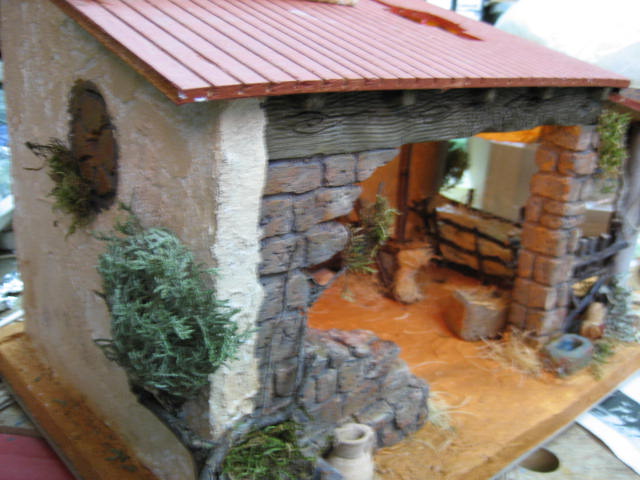

    Pablo ,te pongo la marca de la pintura de revestimiento que he utilizado este año por primera vez (siguiendo los insistentes consejos de Arturo, al que doy las gracias una vez más) y que ahora es relativamente fácil  de encontrar últimamente por nuestra Comunidad de Madrid.Como dice Arturo por enésima vez, se puede aplicar casi con cualquier útil,incluso con los dedos.Una vez seca es de consistencia casi pétrea.
   Te pongo también unas fotos de resultados en construcciones.Me alegra ver que continuas tan entusiasta como de costrumbre.

Josefo, estas haciendo un buen trabajo, pero te voy a indicar algo que en la foto no me gusta mucho, el tejado parece muy moderno, parece un sandwic de aluminio con porespan, es con lo que se fabrica ahora las casetas de obras y tejados.-

Es fantástico el resultado; me tienes que dar la técnica de pintura para el enfoscado del portal -moderno, como dice Arturo-

ARTURO - 14/4/2007 03:07 Josefo, estas haciendo un buen trabajo, pero te voy a indicar algo que en la foto no me gusta mucho, el tejado parece muy moderno, parece un sandwic de aluminio con porespan, es con lo que se fabrica ahora las casetas de obras y tejados.-
   Teneis toda la razón con respecto al tejado del portal.Fué una solución de última hora debido a que era un portal que decidí hacer casi llegando Nochebuena y no me daba tiempo a terminarlo.Este año se lo pediré y espero sustituirlo por un digno tejado de tejas.

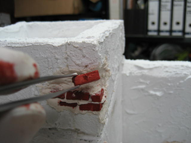

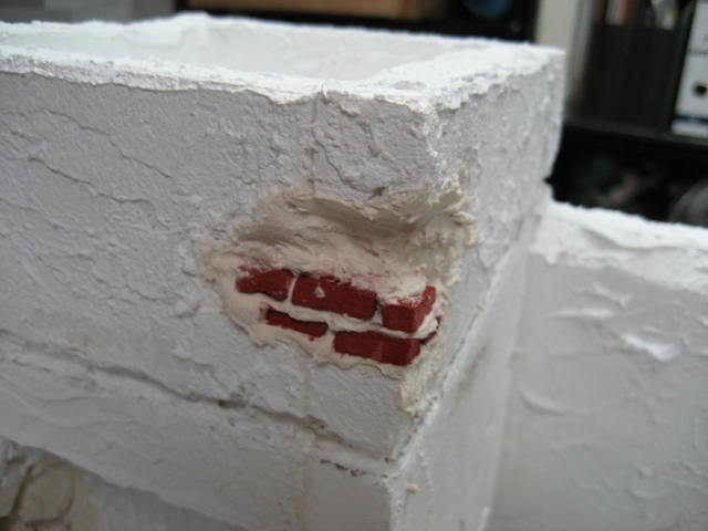

  A los que quieran ver algunas fotos más del proceso de construcción de este portal, les invito a visitar mi albun de fotos.Voy a crear uno llamado "Portal para Sobrinos"donde las pondre.
  Pablo, como podrás ver en el album que cito, he puesto una foto en la que estoy dando la famosa pintura con una pequeña espátula, no tiene ningun misterio su aplicación, pues es tan espesa que agarra al porex perfectamente.Lo único que hay que procurar es que no quede demasiado lisa la capa al aplicarla. a Aunque eso es a gusto del que esta haciando el enfoscado.
