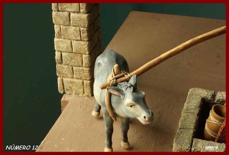

Javier (nonsei), te pongo 7 fotos para que lo veas más claro.

Como buen españolito, he terminado el trabajo justo a úlitma hora.
Es lo primero que mando al foro y sobre todo quiero dar las gracias a Emore, gran artista y un magnífico didacta, pues sus "paso a paso" son tan detallados que son un verdadero lujo para los principiantes como yo.
Siguiendo su manual, e improvisando algo de mi parte, he conseguido hacer esta noria para el belén de mi parroquia.
En mi trabajo hay una diferencia sustancial con el de Emore (además de faltar su arte, jejeje) yo he puesto un sistema de bomba y desague para que en reposo el pozo no tenga agua y así la madera no se vea tan afectada por la humedad.
