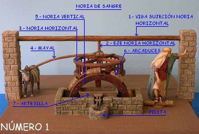

PINTADO DE LA NORIA DE SANGRE QUE VA A ESTAR EN CONTACTO CON EL AGUA
1.  LA VIGA SUJECIÓN EJE NORIA HORIZONTAL
2.  EL EJE NORIA HORIZONTAL
3.  LA NORIA HORIZONTAL
4.  EL MAYAL
5.   LA NORIA VERTICAL

    6.  LOS ARCADUCES
    Los pinté con pintura plástica hidralux al agua utilizando la técnica de claro oscuro y pincel seco; cuando secó la pintura le di dos manos con barniz (Dipistol ANTI-HUMEDAD IMPERMEABILIZANTE INCOLORO).
    7.  LA ARTESILLA
    La pinté con pintura plástica hidralux al agua utilizando la técnica de claro oscuro y pincel seco; cuando secó la pintura, le di varias manos con aceite teca incoloro y dejé que chupara bien el aceite antes de ponerla en contacto con el agua.
    8.  LA PILETA DONDE LA ARTESILLA VIERTE EL AGUA
    La pinté con pintura plástica hidralux al agua utilizando la técnica de claro oscuro y pincel seco; cuando secó la pintura, al interior de la pileta, le di dos manos con barniz (Dipistol ANTI-HUMEDAD IMPERMEABILIZANTE INCOLORO).

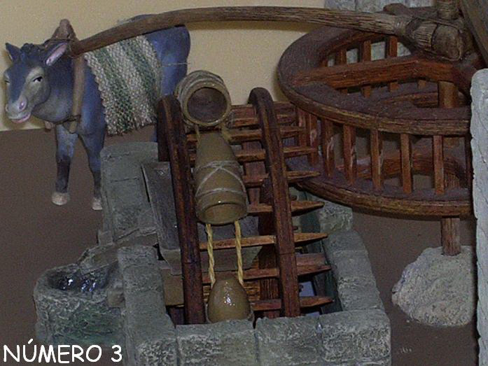

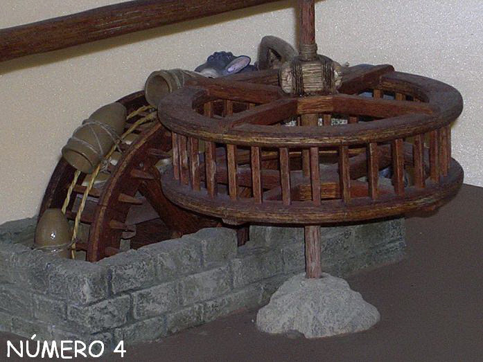

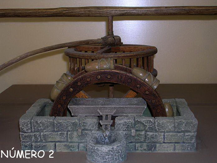

    Os pongo cuatro fotos de la noria para que veáis el resultado. Como podréis observar, la noria no ha sufrido deterioro ni deformación alguna.

Te contesto a tus cinco preguntas, auque más que pregunta parece un “examen”; es broma, jajaja:
1ª y 2ª pregunta . La noria tiene movimiento a través de un motor de 3 rpm que está instalado en la parte baja del eje de la noria horizontal (por debajo de la base de la noria), que la hace girar y ésta, a su vez, a la noria vertical.
3ª pregunta . La noria saca el agua del pozo con sus arcaduces y éstos la dejan caer a la artesilla y de la artesilla a la pileta.
4ª pregunta . El horcate que lleva el burro en el cuello está hecho con pasta DAS color blanca.
5ª pregunta . El burro está sujeto de la siguiente manera:
  •   Primero , hice el mayal con varilla de hierro de 6 mm de la que se vende con rosca para hacer tornillos, dándole forma curva.
    • Segundo , en el extremo de la varilla de hierro con rosca que va al eje de la noria horizontal rosqué una abrazadera para diámetro de 10 mm de las que se utilizan para los tubos de cobre.
    • Tercero , a 6 cm del extremo donde va el burro, doblé la varilla de hierro con rosca formando un ángulo de 90º, aproximadamente.
    • Cuarto , una vez terminado de hacer todos lo expuesto en los puntos anteriores, forré la abrazadera y toda la varilla de hierro con rosca con madera de balsa, excepto la parte de 6 cm que doblé a 90º.
    • Sujeción del burro al mayal , al burro le hice un taladro de entrada por la parte superior donde termina el cuello y de salida centrado en la parte de atrás de las dos patas delanteras, con una broca de 6 mm; en dicho taladro introduje la parte de varilla de hierro con rosca que doblé a 90º roscándole una tuerca con su arandela en la parte baja del burro, apretándola bien para que quedara bien sujeto al mayal.
    El horcate con la cuerda de lino que se ve en la foto no realiza ninguna sujeción; su misión es imitar la sujeción.
    • Sujeción del mayal al eje de la noria horizontal , con la abrazadera que está situada en el extremo de la varilla de hierro con rosca ya forrada con madera de balsa, la sujeté al eje de la noria horizontal y, antes de apretar los tonillos, gradué la posición, de manera que el burro quedara a ras del suelo sin tocar éste.
      La cuerda de lino que se ve en la foto no realiza ninguna sujeción; su misión es imitar la sujeción.

JGOMEZ y Pedro Carrillo me han solicitado que exponga las medidas de la noria:
La noria está hecha para figuras de 19 cm; os pongo las medidas más representativas de la noria y, a partir de estas medidas reales y las de la foto, aplicando una regla de tres simple, podréis reproducir el resto de las medidas.
La foto número 1 la he sustituido por otra en la que he colocado una figura de 19 cm:
Noria vertical hecha con madera marina de 8 mm :
  • Diámetro exterior 19 cm.
  • Diámetro interior 15 cm.
  • Anchura exterior 57 mm.
Noria horizontal hecha con madera marina de 8 mm :
  • Diámetro exterior 18 cm.
  • Diámetro interior 14 cm.
Brocal del pozo hecho con poliestireno extruído :
  • Largo exterior 27 cm.
  • Ancho exterior 13 cm.
  • Altura  5 cm.
Arcaduces hechos con pasta DAS :
  • Largo 46 mm.
  • Grosor de la parte más gruesa 24 mm.
Columnas construidas con madera de pino de 3 x 3 cm. cubierta con piedras hechas de poliestireno extruído :
  • Cuadrada de 5 x 5 cm.
  • Altura 23.5 cm.
El mayal hecho con varilla de hierro de 6 mm de la que se vende con rosca para hacer tornillos, forrada con madera de balsa:
  • Longitud 28 cm.
  • Grosor en la parte más gruesa 10 mm.
  • Grosor en la parte más delgada 7 mm.
Nota : el resto de la noria está hecha con madera de pino.

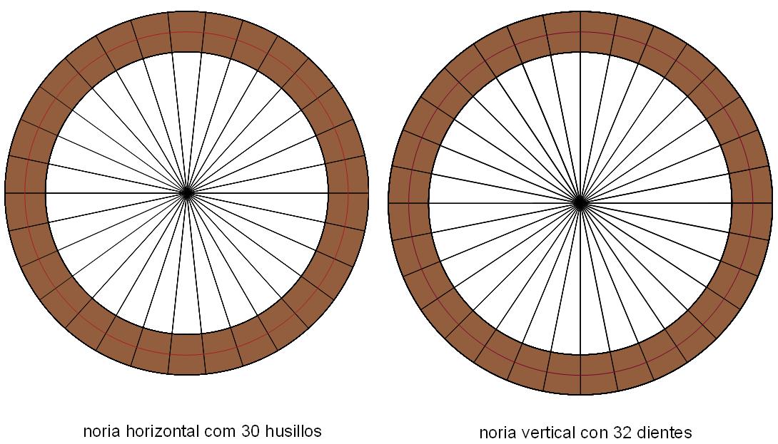

me gustaria saber como se calcula el número de usillos de cada rueda de la noria de sangre para que engrane bien

vellet1 - 30/12/2007 19:15 me gustaria saber como se calcula el número de usillos de cada rueda de la noria de sangre para que engrane bien
Vellet1, te pongo una foto, creo que te puede ayudar a resolver el problema que planteas.

Con permiso de Emore adjunto el esquema que yo realicé para crear mi propia noria. Está hecho en Freehand MX pero he puesto copia en Paint.
Espero sirva de ayuda, pues ya están los radios calculados tanto para los husillos como para los dientes.

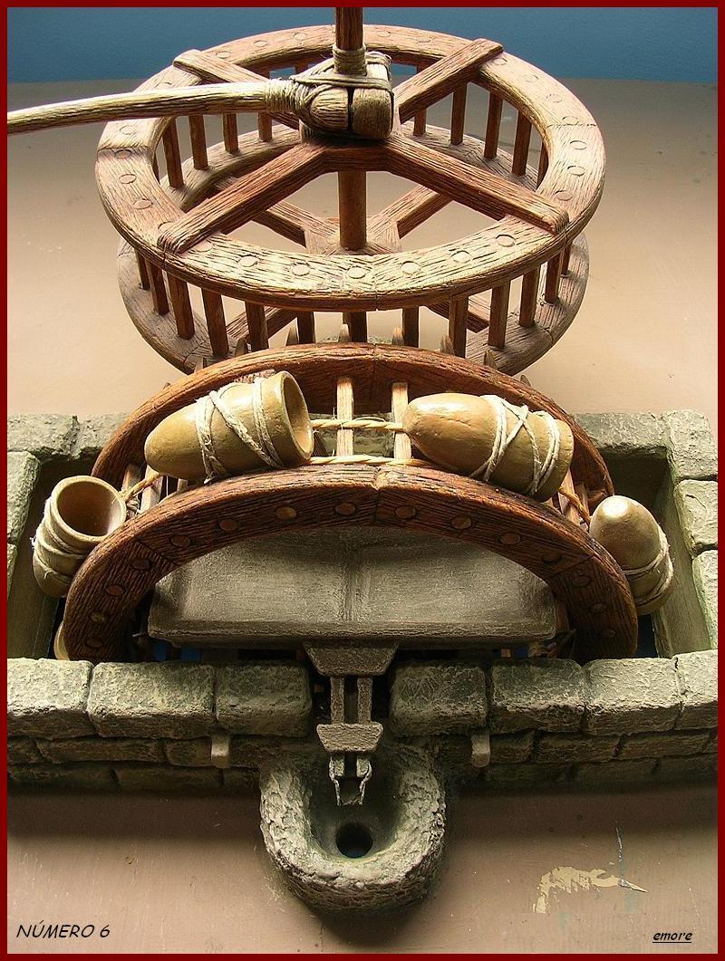

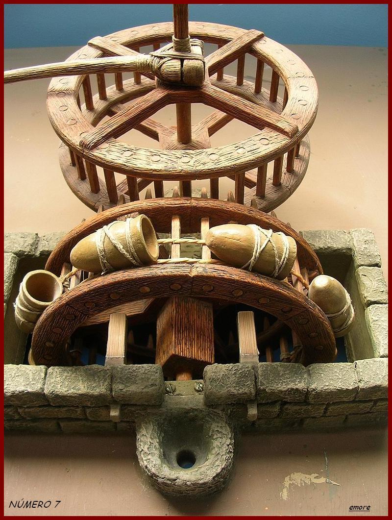

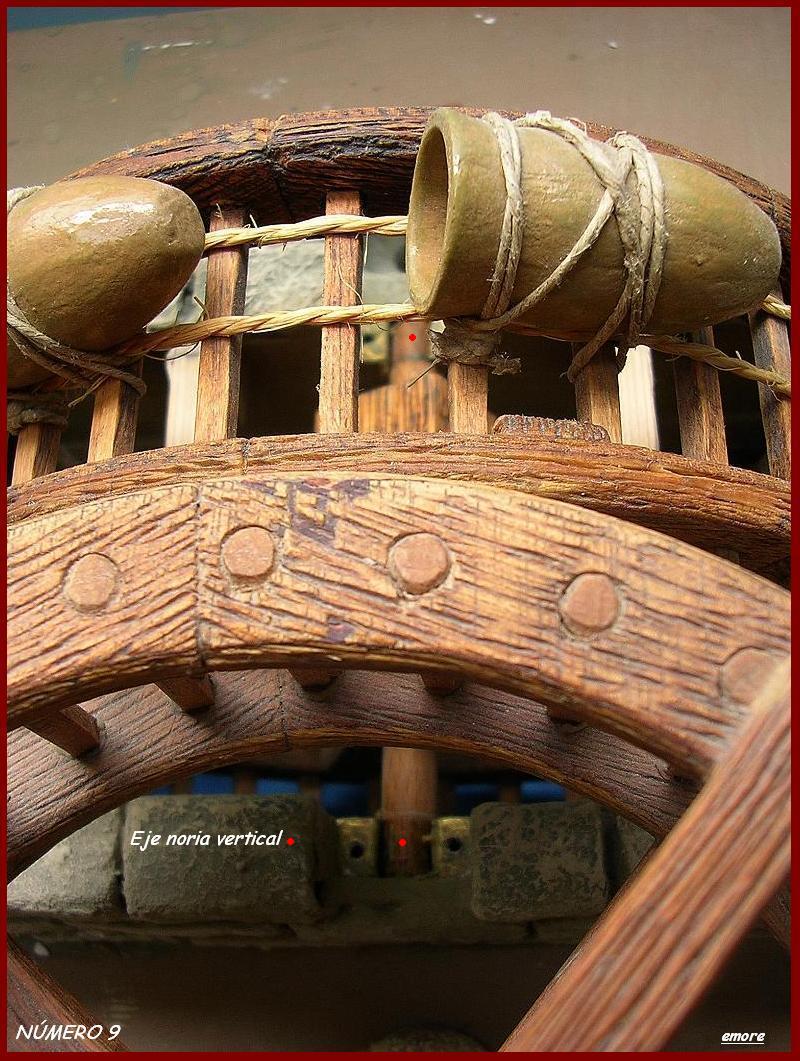

Javier (nonsei), en las fotos 7, 8, y 9, se ve perfectamente el eje de la noria vertical y el lugar donde descansa.
Tiene que tener la precaución de que dicho eje gire con suavidad untándole un poco de vaselina.
Un cordial saludo.
