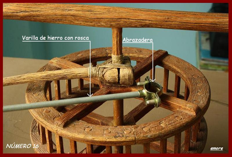

yo utilizo un motor cuyo eje es para métrica 3, es dificil encontrar una varilla roscada de esta métrica,
¿alguna idea para acoplar una varilla de métrica 4 o 6? gracias

Javier, ponle una tija ampliadora , la roscas sobre esa y ya esta, las hay para reducir y para aumentar.

Eduardo (malvisa), Maria (mariadias), Ascensión (Chonita) y Javier (javierpiloto78) y Lluvia , gracias por vuestros comentarios.

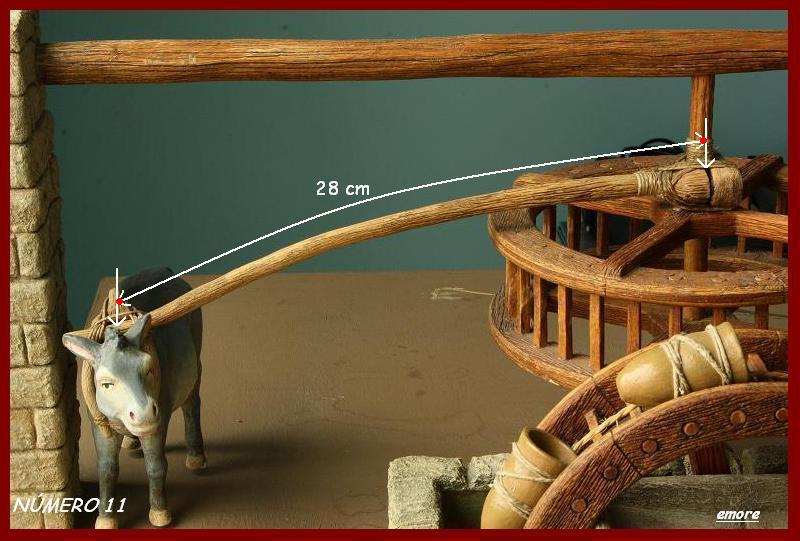

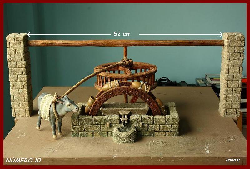

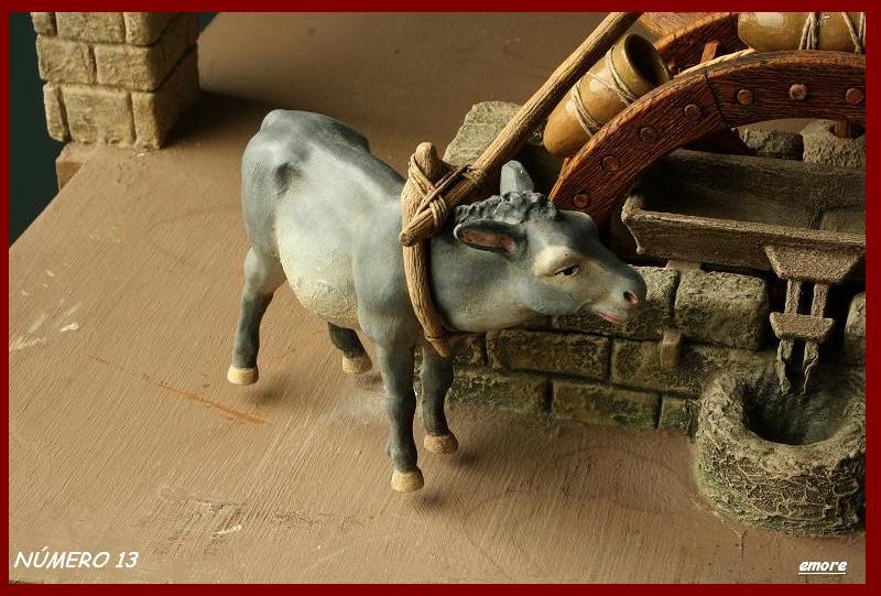

Javier (nonsei), te pongo 7 fotos para que lo veas más claro.
Un cordial saludo para todos/as.
(10.- Noria emore.JPG)
(11.- Noria emore.JPG)
(12.- Noria emore.JPG)
(13.- Noria emore.JPG)
(14.- Noria emore.JPG)
(15.- Noria emore.JPG)
(16.- Noria emore.JPG)
Adjuntos 10.- Noria emore.JPG (94KB - 719 descargas)
Adjuntos 11.- Noria emore.JPG (91KB - 669 descargas)
Adjuntos 12.- Noria emore.JPG (75KB - 596 descargas)
Adjuntos 13.- Noria emore.JPG (105KB - 561 descargas)
Adjuntos 14.- Noria emore.JPG (84KB - 581 descargas)
Adjuntos 15.- Noria emore.JPG (60KB - 603 descargas)
Adjuntos 16.- Noria emore.JPG (107KB - 688 descargas)

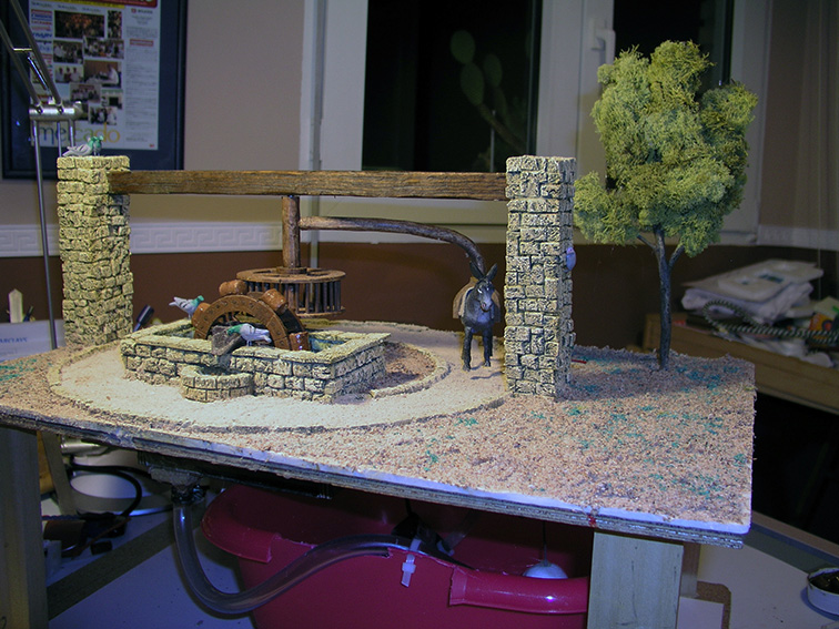

Como buen españolito, he terminado el trabajo justo a úlitma hora.
Es lo primero que mando al foro y sobre todo quiero dar las gracias a Emore, gran artista y un magnífico didacta, pues sus "paso a paso" son tan detallados que son un verdadero lujo para los principiantes como yo.
Siguiendo su manual, e improvisando algo de mi parte, he conseguido hacer esta noria para el belén de mi parroquia.
En mi trabajo hay una diferencia sustancial con el de Emore (además de faltar su arte, jejeje) yo he puesto un sistema de bomba y desague para que en reposo el pozo no tenga agua y así la madera no se vea tan afectada por la humedad.
(Noria-terminada-3.jpg)
(Noria-terminada.jpg)
(Noria-terminada-2.jpg)
Adjuntos Noria-terminada-3.jpg (197KB - 449 descargas)
Adjuntos Noria-terminada.jpg (192KB - 486 descargas)
Adjuntos Noria-terminada-2.jpg (184KB - 489 descargas)

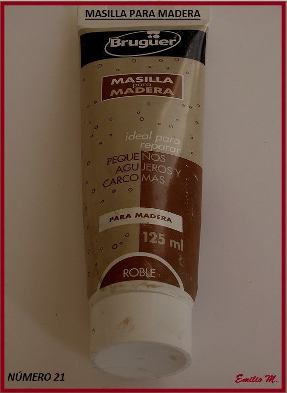

Emilio, por lo que veo la artesilla esta construida con una madera mas fina (es tambien de tablero marino) Al variar las medida para adaptarla a figuras de 12cm, hay que variar el numero de radios de las dos norias en la parte proporcional ??.

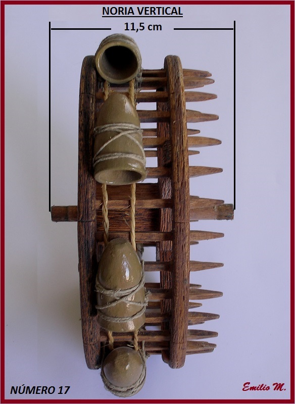

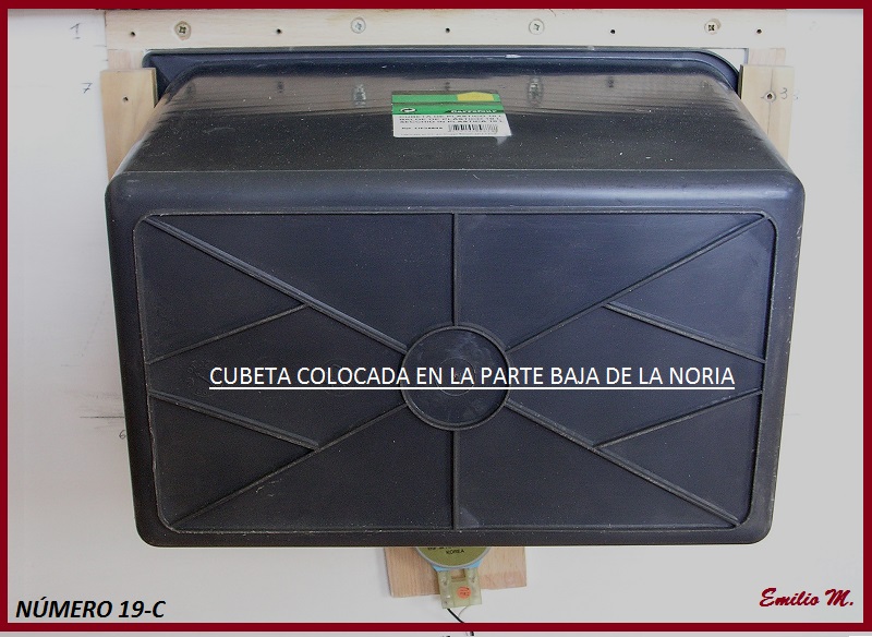

Como ya comenté en el pots anterior, la noria la tenía prestada a un amigo, y como ya me la ha devuelto, contesto a vuestras preguntas:
José Antonio (fornaco) , contesto a tus preguntas:
¿Medidas del eje de las dos norias?
Medida del eje de la noria vertical . Fotografía número 17 .
Medida del eje de la noria horizontal . Fotografías números 18-A y 18-B .
¿Profundidad del pozo?

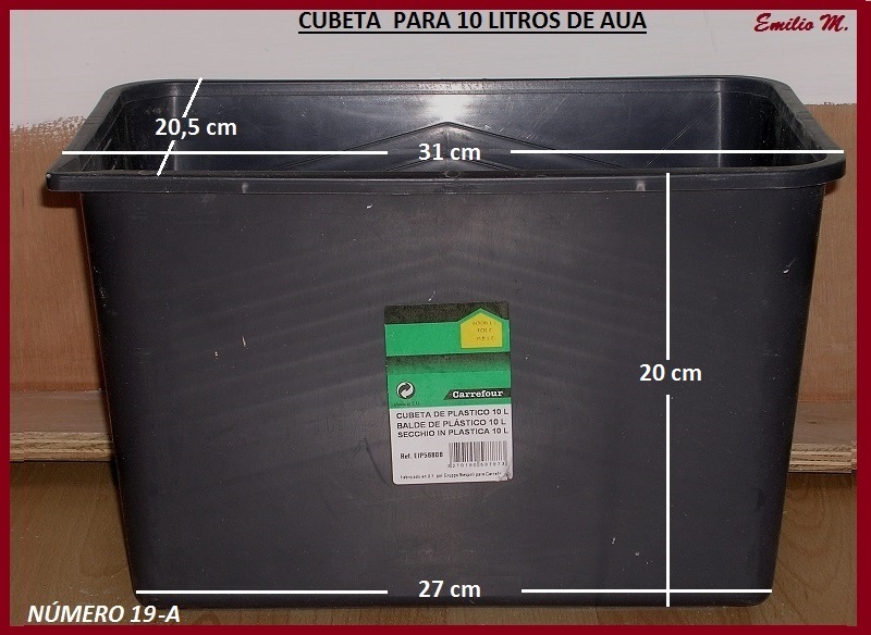

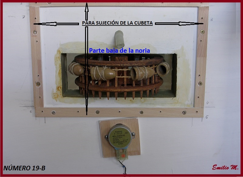

Para que haga de pozo, he utilizado una cubeta de plástico. Fotografías números 19-A, 19-B y 19-C .
¿El agua que lleva el pozo es suficiente?
El agua que contiene la cubeta que hace de pozo, es suficiente. El agua que cae a la artesilla (pileta) retorna a la cubeta, ya que se produce un circuito cerrado.

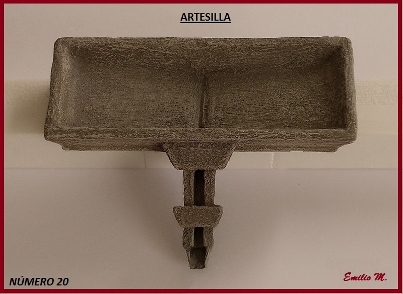

Ángel (Daniya) , Contesto a tus preguntas:
¿La artesilla está construida con una madera más fina?
La artesilla, está construida con madera contrachapado de 3 mm. Fotografía número 20.
Una vez construida, la lijé con una lija para madera de grano grueso. A continuación hice lo siguiente:
  1. Para sellar las uniones de las maderas que forman la Artesilla, al interior le di una capa de masilla para madera tono roble. Fotografía número 21 .
  2. Cuando la masilla quedó totalmente seca, la pinté y la terminé de impermeabilizar dándole dos manos de barniz (Dipistol Anti-humedad Impermeabilizante incoloro).

(21.- Masilla para madera.JPG)

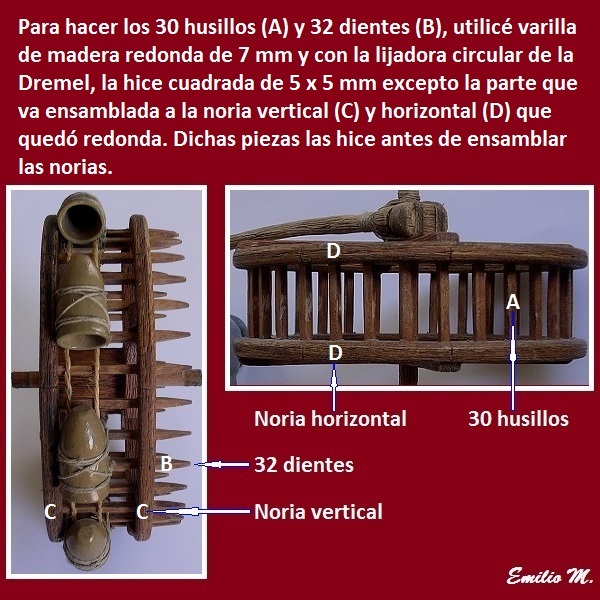

Gracias Emilio, por tu respuestas. solo me queda decirte que cortar los radios cuadrados y redondear las puntas que van en las circunferencias de las norias es un gran trabajo. No se si hacerlas redondas con lo que la labor seria mas fácil, utilizando varillas de madera de esas que hay en bolsas.
Me imagino que tu la cortaste en barritas cuadraditas y después fuiste haciendo las puntas con la kremel
Jerez de la Frontera (Cádiz)
13/5/2013 15:58
Daniya - 9/5/2013 16:15 Gracias Emilio, por tu respuestas. solo me queda decirte que cortar los radios cuadrados y redondear las puntas que van en las circunferencias de las norias es un gran trabajo. No se si hacerlas redondas con lo que la labor seria mas fácil, utilizando varillas de madera de esas que hay en bolsas. Me imagino que tu la cortaste en barritas cuadraditas y después fuiste haciendo las puntas con la kremel Saludos
Ángel, en la foto número 22 que adjunto lo explico.
Un cordial saludo.
