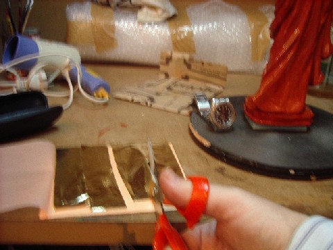

rPict1673.jpg (73KB - 244 descargas)Después de semanas sin clases, hoy poco la lección más engorrosa del curso:
Pan de oro falso con barniz mistión para doradores.
Hay que trabajar cómodamente yo pongo la figura sobre una plataforma giratoria
de las que venden para televisores y procedo a aplicar con pincel el barniz a una
superficie que pueda terminar en esta sesión -esto lo dicta la experiencia, conviene
empezar por una superficie pequeña- a los 20 minuto más o menos se mira con la
punta del dedo el "mordiente" -oséa que se pegue el dedo, pero poco, que marque
la huella- del barniz. Antes, con unas tijeras que habremos limpiado con talco, se
cortan trozos o tiras de pan de oro y se van pegando con un pincel de pelo duro (de
los de óleo) Bueno, pongo las fotos -que se entenderá mejor- y el que quiera que
pregunte. Si alguien tiene una duda muy gorda, muy gorda, que me mande un
privado y le doy mi nº de telefono.
Es muy importante limpiar los dos pinceles usados con disolvente y las tijeras y los
dedos con polvod talco para evitar estropear el pan de oro. No se si se ve la hora
en reloj que está puesto adrede, acabé de dar el barniz a las 7:30 y empezé a
aplicar el pan a las 7:50.
MIRAR EL MORDIENTE.JPG (49KB - 255 descargas)
TIJERAS LIMPIAS.JPG (42KB - 236 descargas)
EMPEZAR A APLICAR.JPG (49KB - 249 descargas)
CONTINUAR APLICANDO.JPG (58KB - 234 descargas)
ACABADO DE LA ZONA PREPARADA.JPG (50KB - 244 descargas)hola epintado una figura y es la primera, que le doy primero el barni o le betun de judea. saludos de banbi..:)
