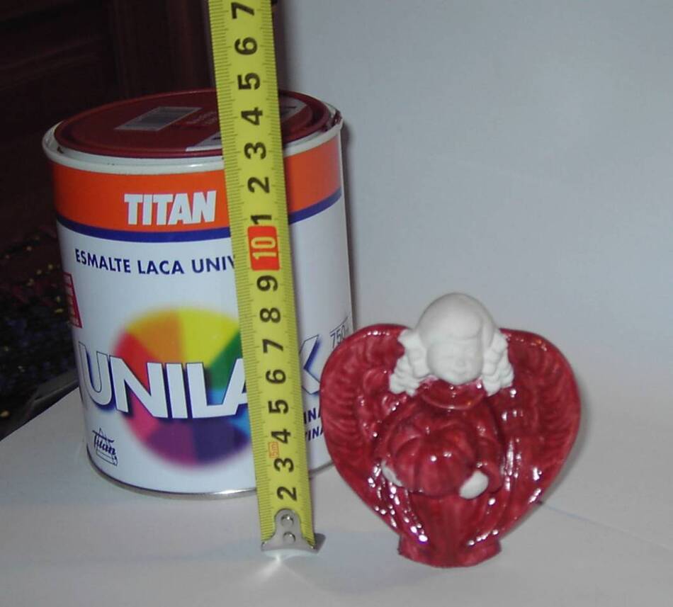

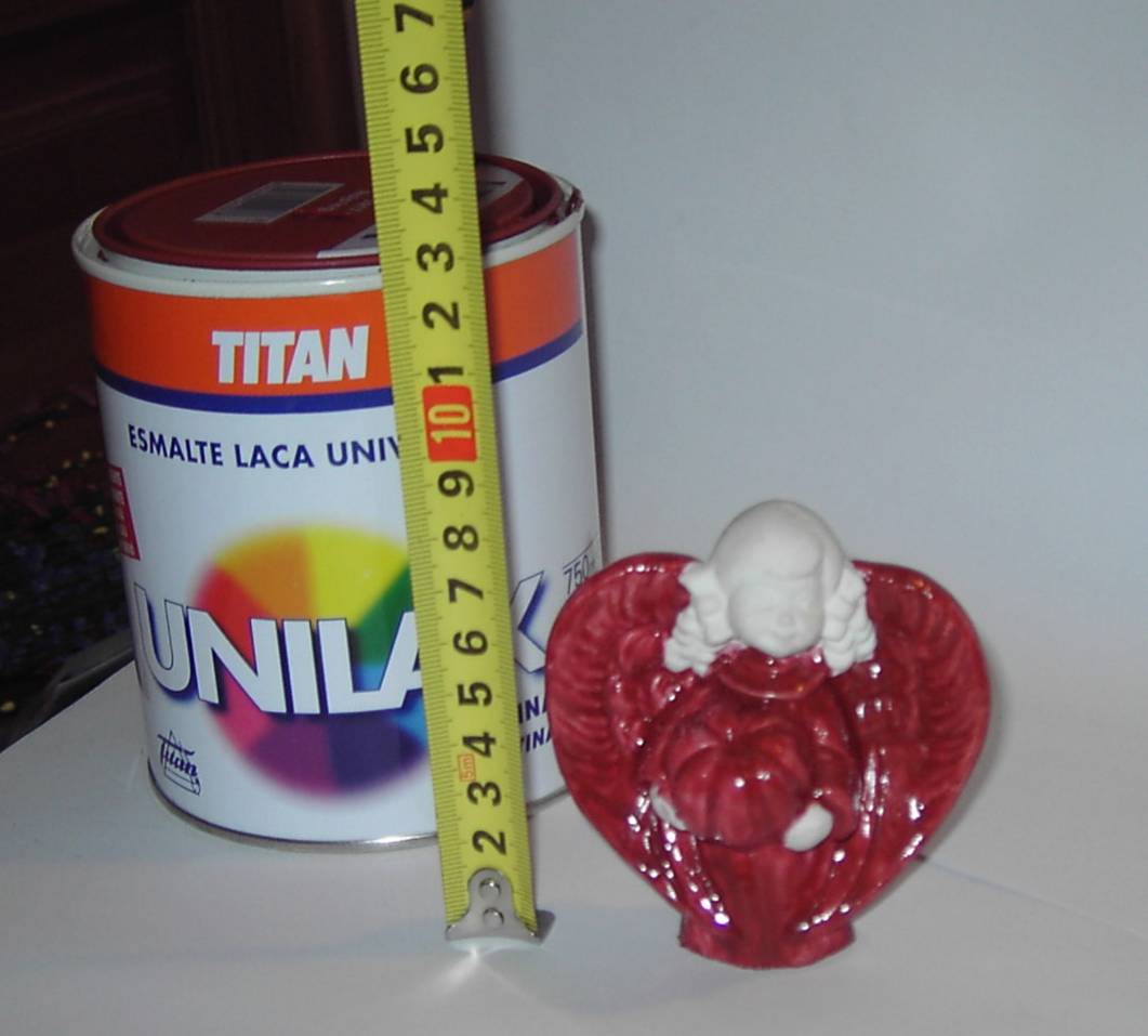

Aquí va mi angelica con sus dos manicas.
Los brillos son del flash, no es que me haya dejado trocicos sin pintar.

1700
13/3/2006 00:09
No conocia esta pintura, le da una transparencia muy bonita. Muy bien Suny
2802
13/3/2006 08:48
Bueno, puede valer, pero eso no es rojo ingles y, efectivamente, al ser laca, queda muy transparente. De todas formas, como encima se pone pan de oro, si quieres lo puedes dejar así.

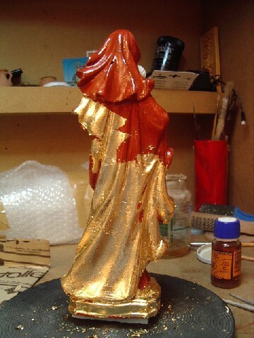

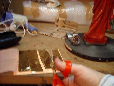

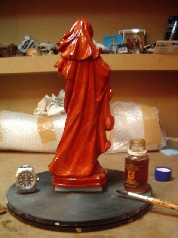

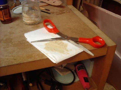

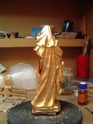

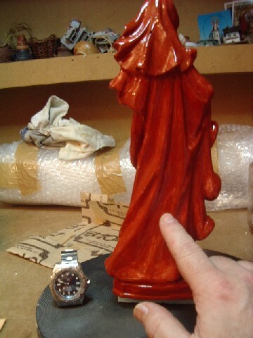

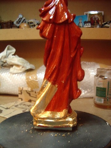

Después de semanas sin clases, hoy poco la lección más engorrosa del curso:
Pan de oro falso con barniz mistión para doradores.
Hay que trabajar cómodamente yo pongo la figura sobre una plataforma giratoria
de las que venden para televisores y procedo a aplicar con pincel el barniz a una
superficie que pueda terminar en esta sesión -esto lo dicta la experiencia, conviene
empezar por una superficie pequeña- a los 20 minuto más o menos se mira con la
punta del dedo el "mordiente" -oséa que se pegue el dedo, pero poco, que marque
la huella- del barniz. Antes, con unas tijeras que habremos limpiado con talco, se
cortan trozos o tiras de pan de oro y se van pegando con un pincel de pelo duro (de
los de óleo) Bueno, pongo las fotos -que se entenderá mejor- y el que quiera que
pregunte. Si alguien tiene una duda muy gorda, muy gorda, que me mande un
privado y le doy mi nº de telefono.
Es muy importante limpiar los dos pinceles usados con disolvente y las tijeras y los
dedos con polvod talco para evitar estropear el pan de oro. No se si se ve la hora
en reloj que está puesto adrede, acabé de dar el barniz a las 7:30 y empezé a
aplicar el pan a las 7:50.

(PREPARADOS.JPG)
(MIRAR EL MORDIENTE.JPG)
(TIJERAS LIMPIAS.JPG)
(CORTAR.JPG)
(EMPEZAR A APLICAR.JPG)
(CONTINUAR APLICANDO.JPG)
(ACABADO DE LA ZONA PREPARADA.JPG)
Adjuntos PREPARADOS.JPG (46KB - 254 descargas)
Adjuntos MIRAR EL MORDIENTE.JPG (49KB - 257 descargas)
Adjuntos TIJERAS LIMPIAS.JPG (42KB - 239 descargas)
Adjuntos CORTAR.JPG (44KB - 245 descargas)
Adjuntos EMPEZAR A APLICAR.JPG (49KB - 249 descargas)
Adjuntos CONTINUAR APLICANDO.JPG (58KB - 236 descargas)
Adjuntos ACABADO DE LA ZONA PREPARADA.JPG (50KB - 244 descargas)

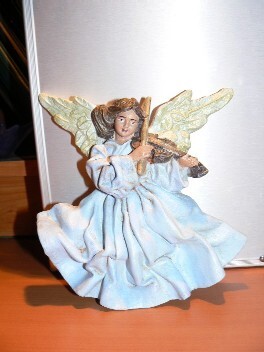

PD. PARA BANBI: Hola mi Reina: Cuando nuestro Gran Rey Mago Oriente comenzo a darnos clases de pintura de figuritas.. yo empece a pintar el angelito que te muestro... es una figura de escayola... la terminación la hice como te ha explicado carolvs, pero como no tenia a mano betun de judea.. le di cera envejecedora de muebles (el caso era practicar y probar) le di a todo bien, retire con un paño lo sobrante y por ultimo lo "espolvoree" de polvos de taco retirando con una brocha lo sobrante...
(Angelito.jpg)
Adjuntos Angelito.jpg (24KB - 241 descargas)
2802
23/6/2006 09:13
Me gusta cómo te queda.
