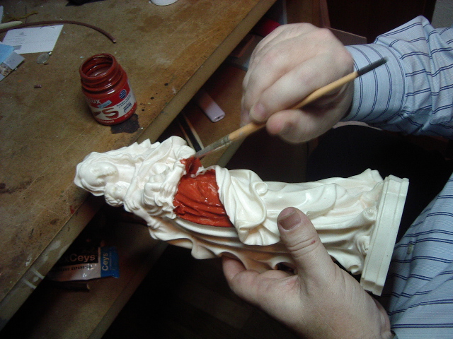

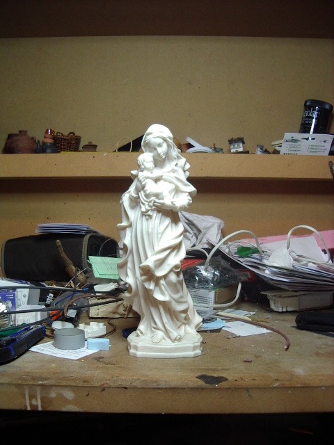

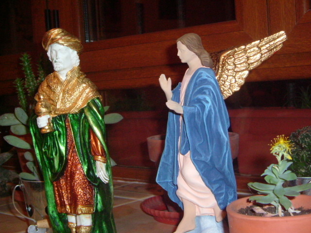

Como veo que este tema interesa a muchos foreros, me propongo después de desmontar el belén pintar una figura que me trajo un amigo de Sagunto para que se la policromara hace año y medio y todavía no la he empezado. Procuraré hacer fotos y ponerlas en este mismo apartado para que se vean los pasos y los/las interesados/interesadas pregunten las dudas en cada fase. Espero que Banbi esté dispuesta a perdonar que no le conteste hoy y me esperé a la semana que viene.
He pensado empezar a redactar este manual e ir incorporando cada vez que añada algo, así me podeis preguntar lo que no se entienda y entre todos vamos mejorando la explicación.
Modificado por Oriente 30/1/2006 22:30
(IMGP1011.JPG)
(IMGP1012.JPG)
Adjuntos IMGP1011.JPG (250KB - 479 descargas)
Adjuntos IMGP1012.JPG (232KB - 444 descargas)
Adjuntos PROCESO DE POLICROMADO.pdf (22KB - 3120 descargas)

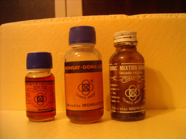

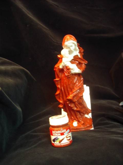

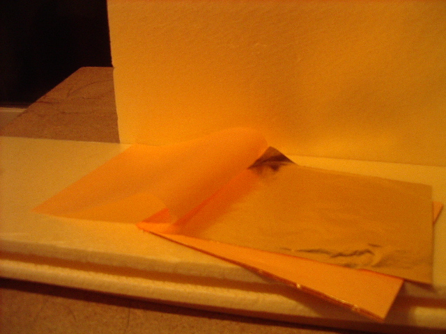

Hoy pongo las fotos de la primera fase. He puesto una nueva actualización del PDF con las afotos, en proximos dias continuaré. Si Dios quiere
Modificado por Oriente 23/2/2006 20:50
(IMGP1013.JPG)
(IMGP1017.JPG)
(IMGP1021.JPG)
Adjuntos IMGP1013.JPG (75KB - 354 descargas)
Adjuntos IMGP1017.JPG (249KB - 715 descargas)
Adjuntos IMGP1021.JPG (53KB - 341 descargas)
Adjuntos PROCESO DE POLICROMADO.2.pdf (139KB - 993 descargas)

2850
26/2/2006 18:23
El pan de oro debe ponerse, según los expertos, un trocito al lado del otro. Yo los pongo... cómo puedo, lugo el pincel se lleva el sobrante. Espero colgar las fotos del pan de oro antes del miercoles. Los colores hay que esperar a que el barniz y el pan de oro estén bien secos, mejor dejar akgún dia.
