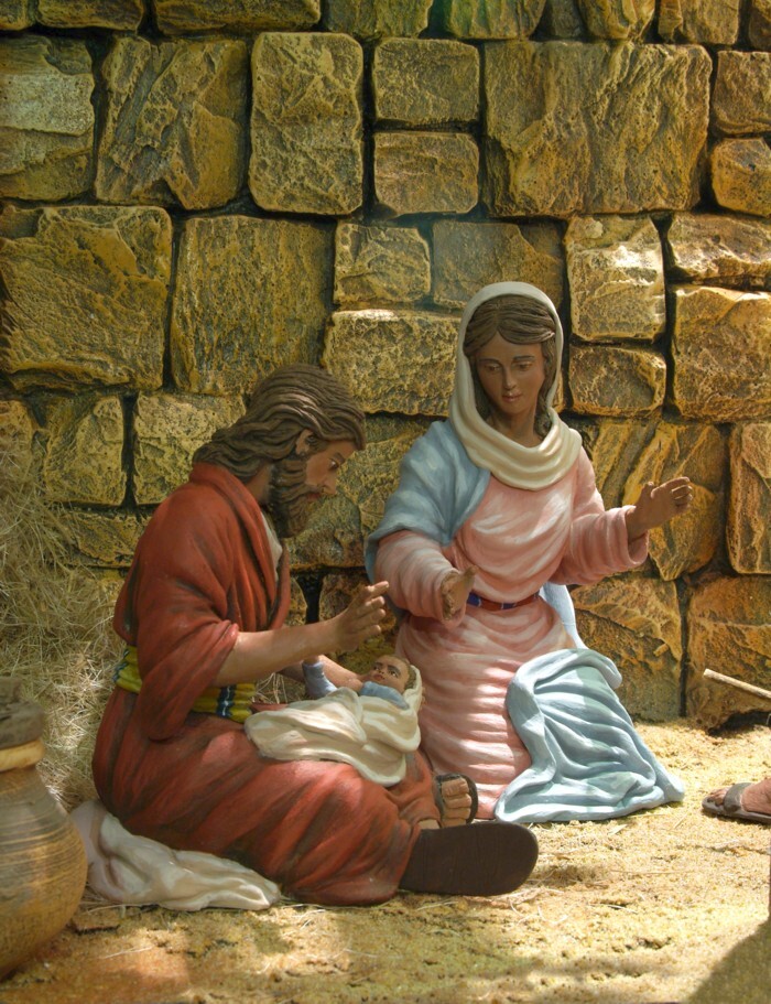

Hola a todos, he visto esta foto de un belén realizado por José Ángel Oviedo y me he quedado alucinado con las piedras. Son absolutamente reales. De que material son? Tengo la duda de si es porexpan o escayola tallada. Y la pintura también está muy conseguida.
Espero que alguien me pueda ayudar. Un saludo

ES DE PORE Y DESPUES LE SASA EL SOLDADOR Y LAS JUNTAS SE LAS HACES UN POCO INFORMAL Y LIEGO POR TODAS LAS FRENTA DE LAS PIEDRAS LES HACERCA EL SOLDADOR PARA QUE LAS PIEDRAS SE ARRUGEN UN POCO Y LES DAS ESCALLOLA COLA Y LISTO PARA EL COLOR ,,,

Siento discrepar Bambi, pero no es porex ni se ha usado el soldador. En nuestro taller de belenismo no usamos soldador. He estado presente mietras José Ángel lo fabricaba. Es otro material.

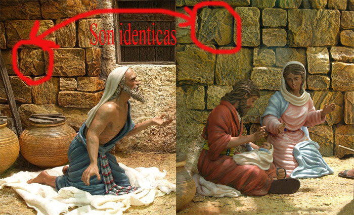

Leyendo este post parece que se trata de un secreto de estado ,hombre se ve claro de lo que se trata pero preferimos que si quereis lo desveleis los alli presentes .

Disculpad si parece "un secreto de estado", no era mi intención, lo único que he intentado es que alguien no se parta la cabeza pensando y trabajando con porex y soldador, tratando que las piedras le queden así y que se enfanden con Bambi. Solo quería ahorrar trabajo y enfados. Efectivamente son iguales las dos piedras...que cada uno saque su conclusión pero el caso es que no he sido yo el inventor y no me parece bien comentar algo que ha costado tiempo, dinero y trabajo a otra persona sin permiso de esta. Ya sabéis que todos los belenistas tienen su secretillo en este mundo. El que esté libre de culpa..... De todas formas tenéis un compañero en Pamplona, que vino de visita a nuestro taller, que sabe cómo se hace y el trabajo que tiene. Un saludo.

Primero no estoy de acuerdo para nada con los secretillos. Nadie nac sabiendo, hay ha quien enseñan y hay quien es ladrón de vista, luego los experimentos parten de una de las dos. En cuanto a las piedras, yo ya estoy algo cansado del soldador, prefiero la una a una o utilizar la dremel o las limas, pero es cuetión de gustos. Luego las puedas pinchar o arañar con un cepillo de alambre. Pero siempre recuerda que hay qu quitarles el brillo al porex duro. Después si lo deseas no tienes que darle escayola, aunque una leve manita no viene mal sobre todo para el tema de llagas o juntas. Ya te hablaré sobre la pintura que ahora me tengo que marchar y se me hace tarde.

La impresión que a mí me da, es que se trata de positivados o vaciados en resina de preformas de goma o impresiones con silicona de un formato, de los que hay muchos, imitando piedra paredes etc.. . Luego son pegados y por ultimo pintado.

mi consejo...porex del duro ¡ y a pelearse con él ¡, osea, cortas las piedras por separado (menuda tarea pero merece la pena), y a cada una le das una "paliza" diferente, osea, les sacas texturas en bruto, para finalmente darles el toque definitivo y genial con el cepillo de pues metálicas...resultado: piedras perfectas, sin soldador ni escayola. Todos los detalles de piedras de mi Belén de este año están hechos así.
Es mi consejo, humilde, claro.
